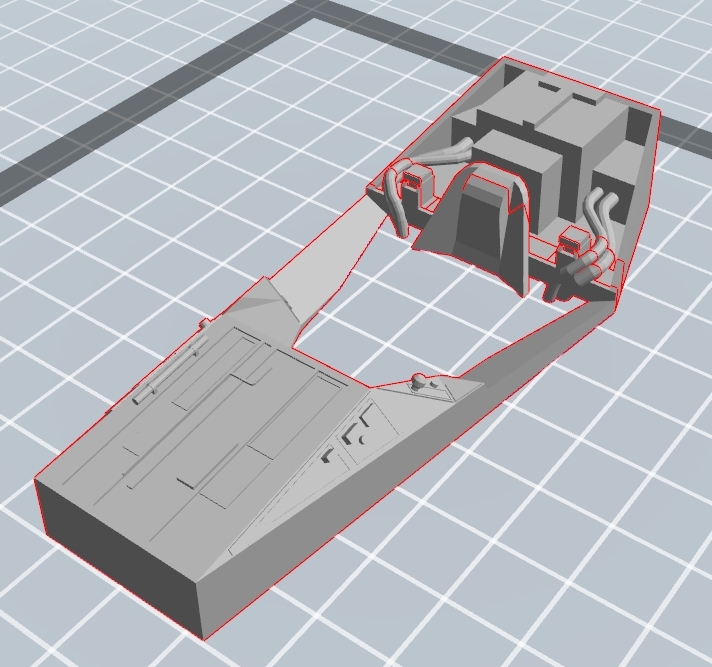

heute steht das Cockpit am Start. Der Drucker heizt schon vor und es geht gleich los :D Hier mal ein Screenshot von der Original-Vorlage:
Leider bietet sie keine "satte" Auflagefläche, darum hab ich das Teil einfach in drei Stücke zerlegt:

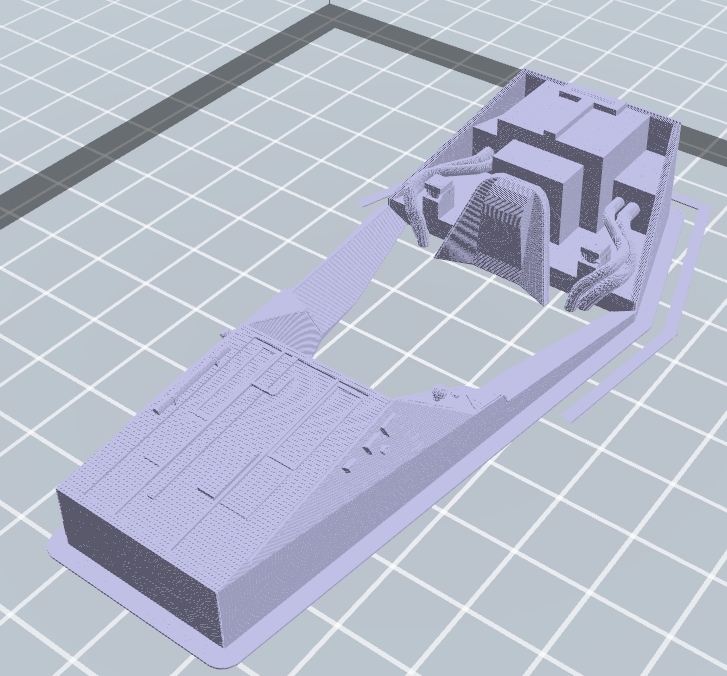

Ich konnte es gestern Abend nicht lassen und hab noch schnell die Sitzschale durch den Drucker gejagt:
Druckzeit: 0,75h; Material: 0,6m

Größeres Teil? Wie wäre es damit:

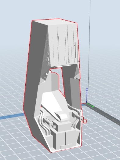

Mein Drucker hat bekannter Maßen Probleme mit dünnen, senkrecht nach oben stehen den Teilen, wie die markierten beiden Säulen. Unverzagt des virtuelle Messer angesetzt und ab damit. Die werden später aus Poly-Rundstäben wieder ersetzt:
Das Ergebnis des Slicers:
Druckzeit: 6,1h; Material: 4,8m

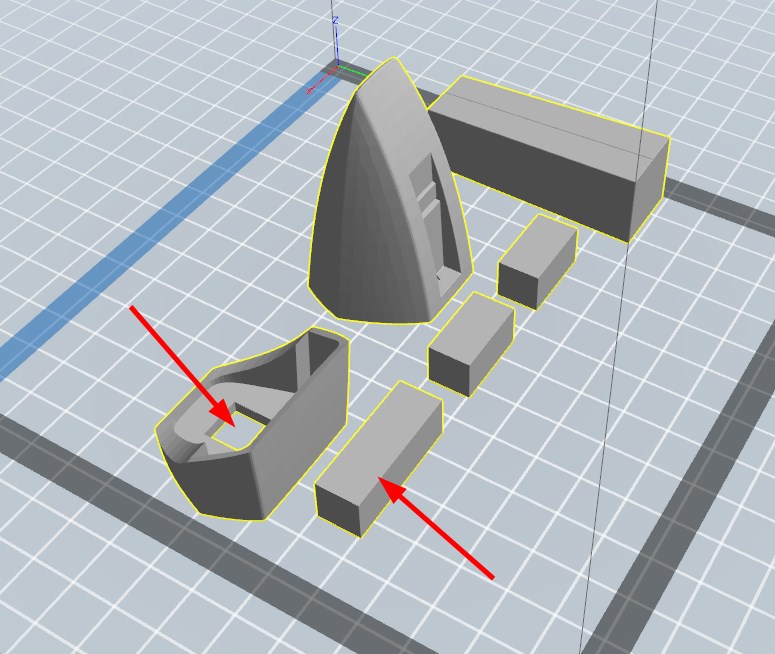

Schneiden:
Der REX-Print-Slicer hat eine sehr komfortable Schneide-Funktion. Es kann in den drei Ebenen oder Freihand per Maus die Schnittfläche festgelegt werden. Hier mal am Beispiel des X-Wing-Piloten:
Die Schnittfläche kann auf 0,01mm genau eingestellt werden. Dargestellt wird sie mit einer roten Scheibe. Ganz praktisch, man sieht ganz genau was auf welcher Seite vom Schnitt landet:
Man kann noch entscheiden ob nach dem Schnitt die beiden Einzelteile ihr Position behalten, oder ob sie ein wenig auseinander geschoben werden. Zum Zerlegen wähle ich mit schieben, beim wegschneiden von "schwer druckbaren", wie hier (drittletztes Bild) lasse ich die Teile die Position behalten.

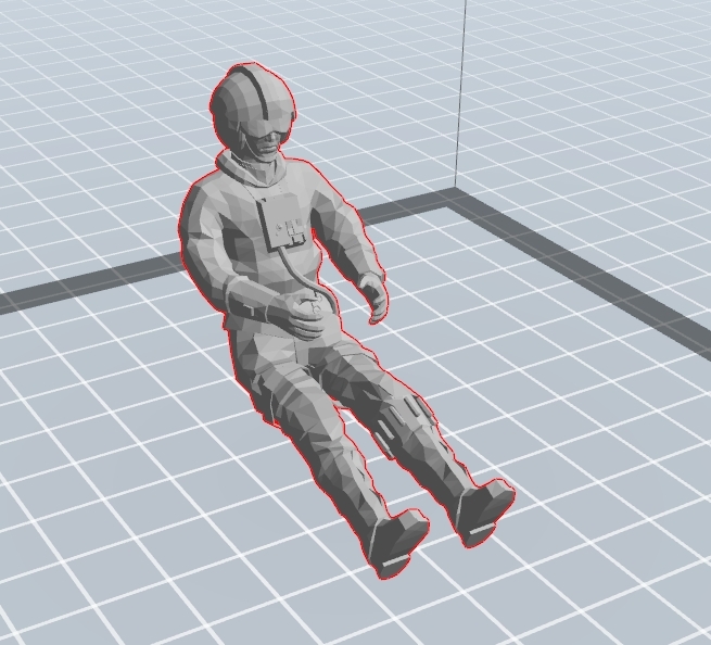

Mit drei Schnitten ist der Pilot zerlegt. Wie beim Schlachter :abhau:

Kommt der Pilot, dann so auch in den X-Wing rein?

@Bernd: Ob der Pilot so rein kommt kann ich noch nicht sagen. Wenn ich den X-Wing mit ausgefahrenem Landegestell mache, dann nicht. Wird er im Flug dargestellt und irgendwo aufgehängt, dann schon.

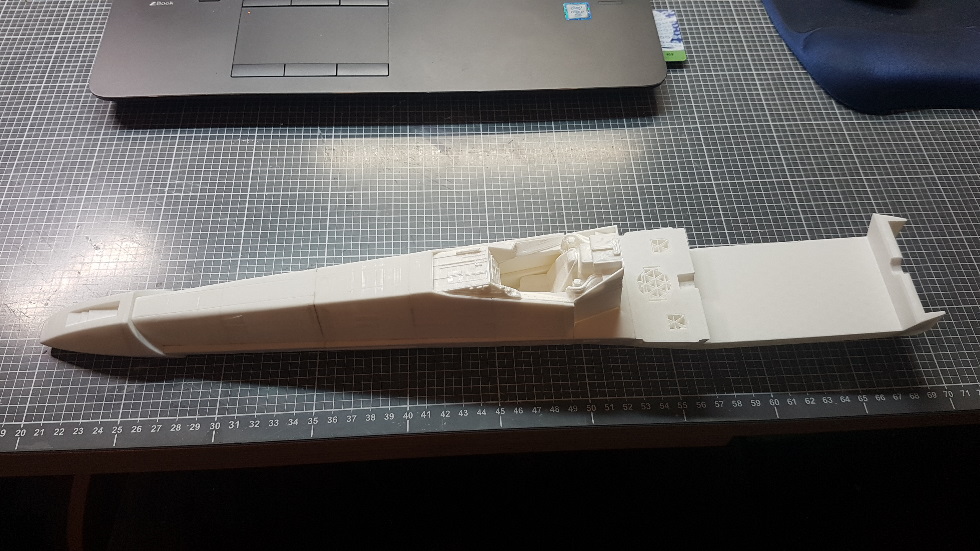

Und hier noch drei Bilder vom aktuellen Gesamtfortschritt. Heckteil und Cockpit sind nur lose zusammengesteckt. So langsam kommen wir auch an die finale Länge heran. Es fehlt am Heck noch ein Teil mit ~2 cm. Dadurch kommen wir dann auf eine Gesamtlänge von knapp 50cm!

Damit sieht der Vogel jetzt so aus:
Und wir kommen auf eine Gesamtlänge von ..... Trommelwirbel ....
48,2cm!
