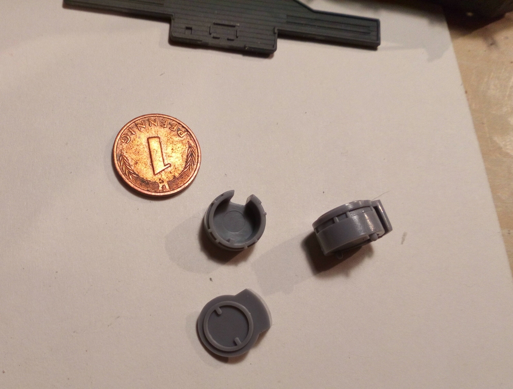

Das sind die gepanzerten Kommandostände. Ich habe darauf verzichtet, die Sehschlitze zu öffnen, möglich wär´s gewesen, aber man sieht es nachher nicht.
Auch hier störte mich die Höhe des Holzdecks wieder, weil ich da aber keine runden Ausschnitte machen wollte, habe ich die Unterseite der Kommandostände etwas abgeschliffen.
Kaum zu sehen, und inzwischen sind die Sehschlitze noch mit schwarzer Farbe ausgefüllt, reicht völlig.

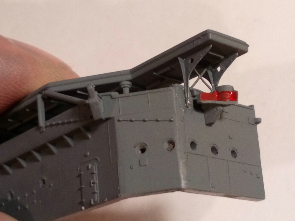

Nettes kleines Detail, das viele Hersteller gern übersehen: Positionslaternen. Habe sie aber noch dünner gefeilt, Foto vergessen.

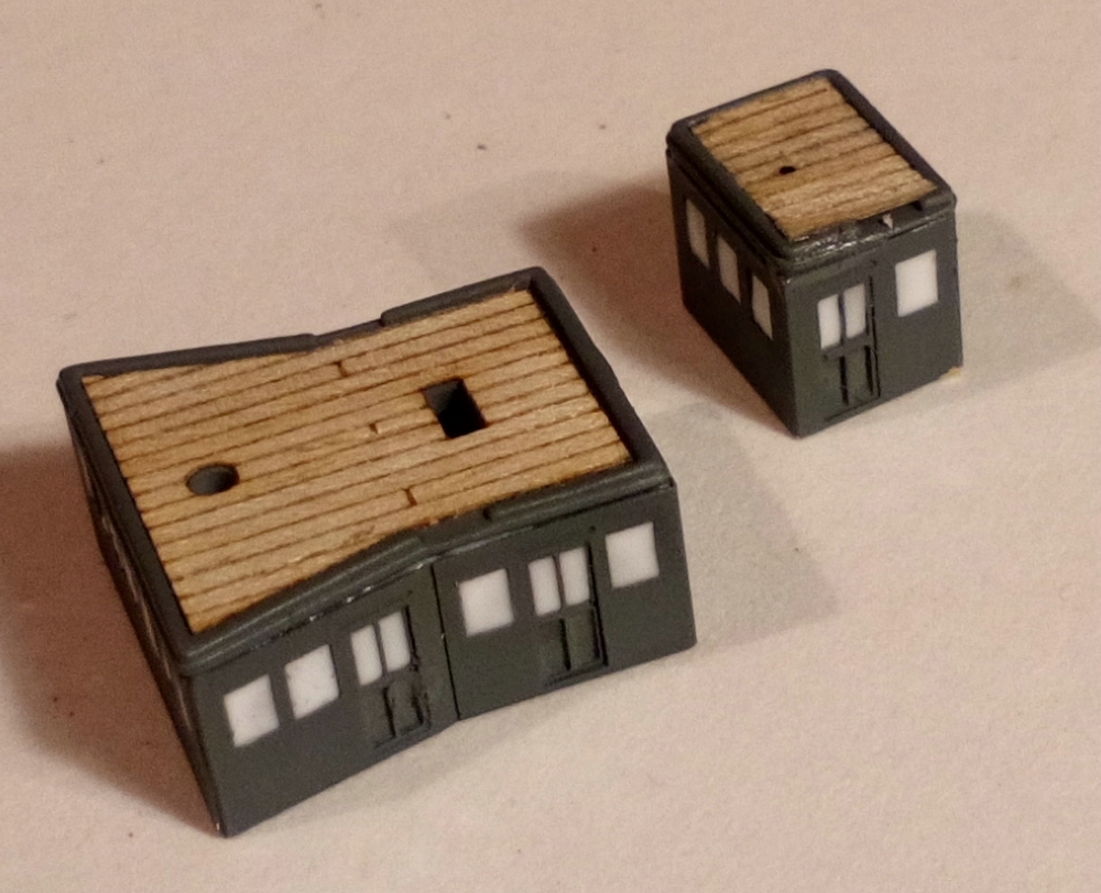

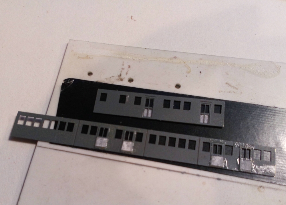

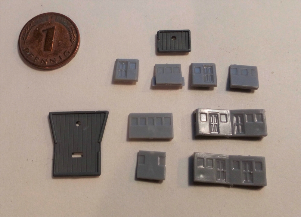

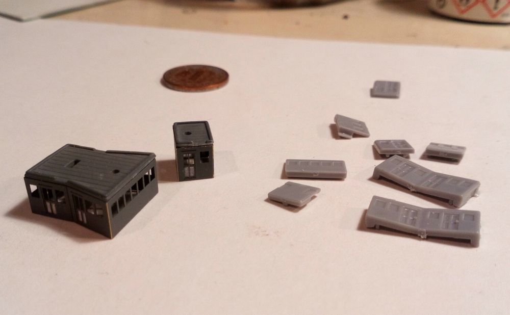

Auf beiden Brücken thront ein Steuerhaus, bugseits auch mit Kartenraum. Zum Glück musste ich die Fenster nicht öffnen..
..das hat Eduard mir abgenommen. Bei den einzeln eingesetzten Türen ist sogar die Klinke angedeutet, aber dieses Detail ist so winzig, dass meine Unterhaltungselektronik nicht in der Lage ist, das zu fotoggrafieren.
Die unteren Kassetten der Türen, original übrigens aus Holz, habe ich mit Papier verschlossen.
Hier sind die Ätzteile jedenfalls eine enorme Verbesserung!
Hier auch. Streben für die Brückennocken.
War mal wieder Zeit für eine Luftpinselsession..
Macros sind ja so gnadenlos..
Und mit Holz belegt. Die Steuerhäuser sind noch nicht fest.

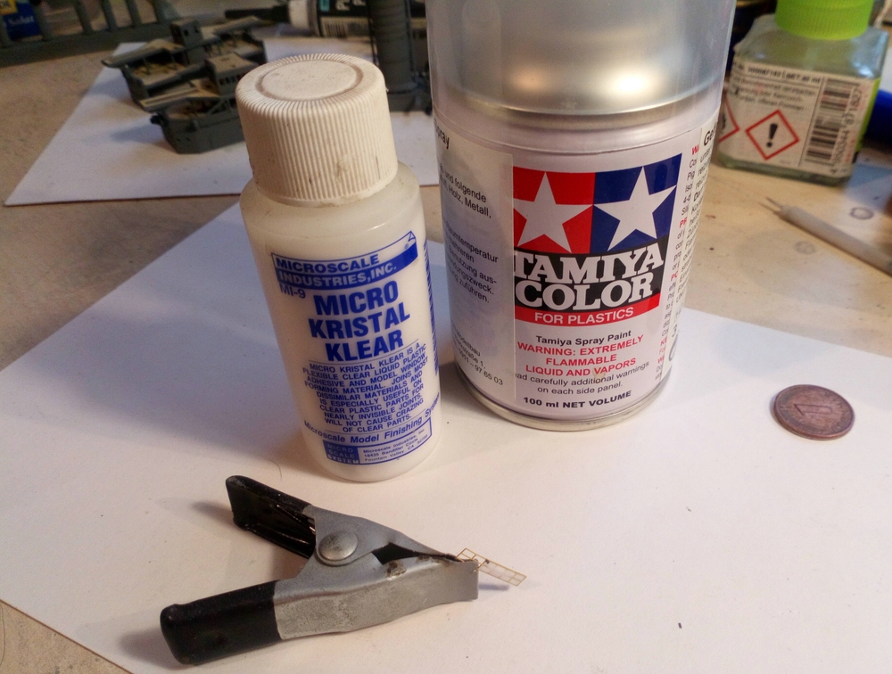

Ein Versuch: Ich werde die Fenster mit Kristal Klear verglasen, weiß aber noch nicht wann. Denn ganz zuletzt bekommt das Modell ja eine traditionelle Mattlackdusche, und ob die Materialien sich vertragen, wollte ich schon immer mal wissen... Bisher habe ich Fenster immer zuallerletzt verglast, aber bisweilen ist das doch arg umständlich.

Bin mal gespannt, wie sich das Crystal Clear mit dem Mattlack verträgt. Würde jetzt mal tippen, dass es bei dem kleinen Massstab nichts kaputt macht.

@Tim: Inzwischen ist der Klarlack trocken, mit dem erwarteten Resultat: Das- ja sowieso nicht ganz klare- Material ist wohl etwas trüber geworden, aber nicht so, dass es ins Gewicht fiele. Nicht bei einer Fensterfläche von ca. 1,5x2mm... Werde also die Fenster vor dem weiteren Zusammenbau bequem von innen verglasen.

Könntest du bei deinem Baubericht auf das Thema „von innen verglasen“ näher eingehen? Die Arbeitsschritte und verwendeten Materialien würden mich sehr interessieren...

Thema verglasen: Ich finde schon, dass sich der Aufwand lohnt. Und wenn es nur das kleine Auf-blitzen einer Lichtreflexion ist, die man beim betrachten sieht... Es gibt dem ganzen noch ein weiteres Tüpfelchen auf dem i ...
Bei Kristal Klear habe ich die Erfahrung gemacht, das es doch ziemlich klar auftrocknet, siehe hier Mitte vom Post. Aber in Verbindung mit Lösungsmitteln, bei mir aus Spachtelmasse, wird es innerhalb von drei Monaten sehr matt, siehe hier. Da dein Mattlack wohl auch eine gehörige Portion Lösungsmittel enthält würde ich erst am Ende verglasen.

Aus Gründen der Bequemlichkeit habe ich die Steuerhäuser jetzt schon verglast, werde sie aber vor der Klarlackdusche abkleben. Ein Streifen Tamiya-Tape, ist hier schnell gemacht.
Zum Verglasen nehme ich Kristal Klear von Mikro, Foto siehe letztes Bild des vorherigen Update. Eine Art Weißleim, der klar trocknet. Davon etwas auf die Spitze eines Zahnstochers, die Innenkante des Fensterrahmens rundum damit benetzt und dann eine Schicht durch die Öffnung gespannt, Prinzip Seifenblase. Genau so kinderleicht ist es auch.

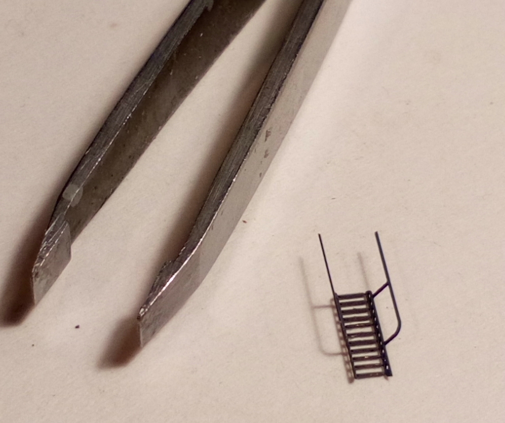

Ich wurde mal gefragt, wie ich Treppen biege, hier also die Methode, die ich mir ausgeknobelt habe. Natürlich kann man es auch anders machen, viele Wege führen nach Rom, insbesondere eine Biegehilfe kann hier nützlich sein, ich komme aber gut ohne aus.
Pinzetten, Cuttermesser, zwei Teppichmesserklingen und eine Hartplastikscheibe, mehr braucht es nicht.
Und natürlich der Patient.
Wichtig: Zwischen Stufen und Seitenteilen ist das Material dünner geätzt, normalerweise auf der Seite, auf der auch die Teilenummer steht. Die Seitenteile werden nach oben umgebogen, aber erst, nachdem die Stufen hochgeklappt wurden. Nun sind die so dicht beieinander, dass man nicht mit einer Pinzette dazwischenpacken kann, ich drücke sie daher von hinten mit einer Messerspitze hoch, die unterste Stufe zuerst.
Dazu drehe ich die Platine um und lege sie auf die Hartplastikscheibe, und zwar genau so, dass die jeweilige Stufe, auf diesem Bild ist es die dritte, frei bleibt, aber die Seitenteile nahe bei unterstützt sind. Dann kommt der kniffligste Teil, den zu fotografieren mir ein bis zwei Hände fehlen: Mit der Messerspitze wird der untere Stufenrand, im Bild also oben, ganz sachte nach unten gedrückt, die Stufe also um ihre seitlichen Haltestege gedreht. Da den richtigen Winkel und den richtigen Druck zu treffen ist die Schwierigkeit dabei, am besten übt man mit übrig gebliebenen Teilen.
Das macht man also der Reihe nach von der untersten bis zur oberen Stufe. Bei letzterer funktioniert das nicht immer so, wenn nämlich die Seitenteile so kurz sind, dass man nicht genug Platz zum auflegen hat. In dem Fall kriegt man sie aber mit der Pinzette zu greifen.
Erst wenn alle Stufen hochgebogen sind, wird das Teil aus der Platine getrennt.
Jetzt werden die Seitenteile umgebogen. Dazu wird die Schneide der einen Klinge so aufgedrückt, dass die Stufen eben so frei bleiben..
..und die zweite Klinge vorsichtig unter die Stufen geschoben und hochgeklappt, währen die andere Klinge das Seitenteil auf der Unterlage fixiert.
Auf diese Weise werden die Seiten zu etwa drei Vierteln umgebogen..
..und das letzte Stück vorsichtig mit der breiten Pinzette zusammengedrückt.
Fertig. Dauert etwa 5 Minuten pro Treppe

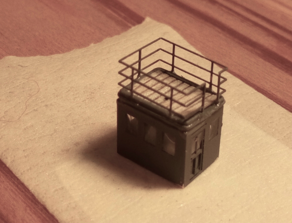

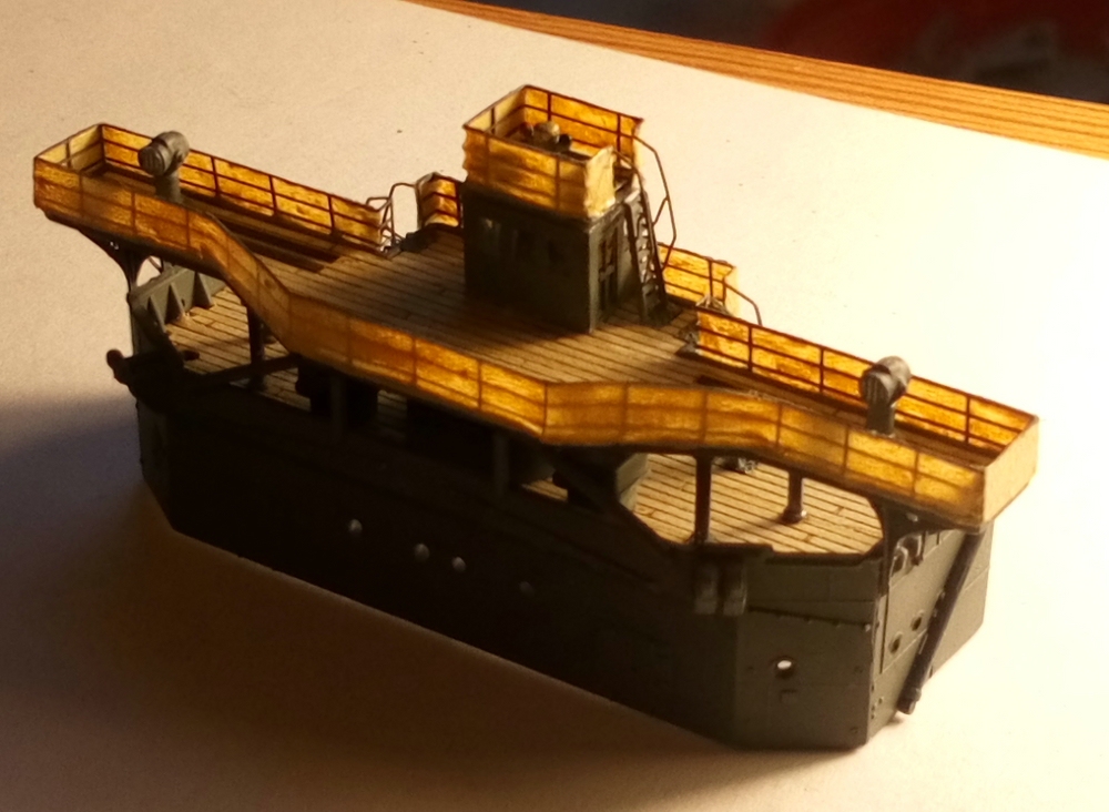

Im Brückenbereich gibt es fest installierte Geländer, zwei- und dreizügig. Die Eduard-Teile passen sehr genau, sind aber wegen fehlender Fußleiste knifflig zu montieren.
Bedarfsweise wurden die Geländer mit Persenningen bespannt. Das gibt es dann von Hasegawa in Plastik, naturgemäß in Panzerstärke, oder von Eduard als Ätzteil mit halber Materialstärke in den Feldern, besser, aber zu glatt und nur schwer zweifarbig zu bemalen. Zwar scheint das auf alten Fotos aus recht dunklem Material, Hasegawa gibt dafür aber "Sail Color" an, und so etwas Kontrast möchte ich einfach haben...
In bewährter Manier also eine einzelne Lage eines auseinandergefisselten Kosmetiktuches mit Weißleim bündig mit der Unterkante auf das Geländer geklebt und nach aushärten mit der Rasierklinge die Oberseite beschnitten.
Kleinkram für die Brücke, im Vergleich zu späteren Kriegsschiffen eine sehr spartanische Ausstattung.
Die hintere Brücke fertig montiert. Die Persenninge habe ich mit verdünntem Revell 314 gestrichen, damit sie im Gegenlicht wenigstens etwas durchscheinend bleiben. Ich finde diese durchscheinenden Laminatsegel der Seglerfraktion so schön..

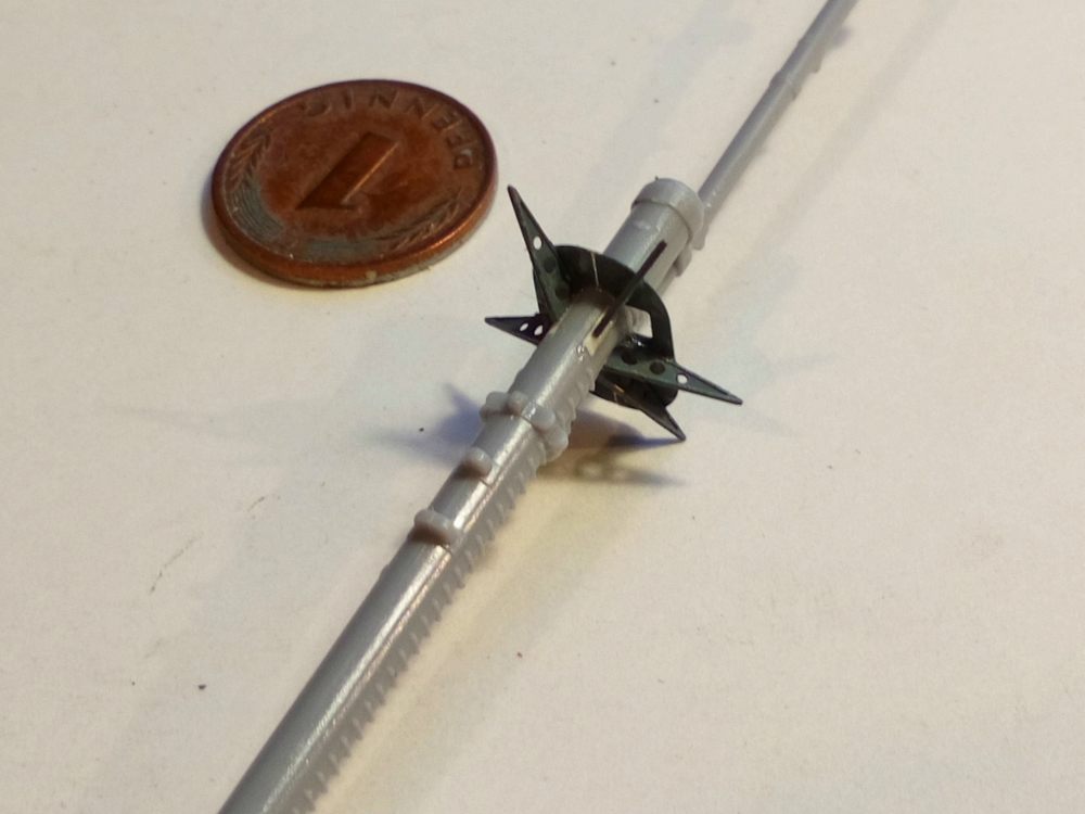

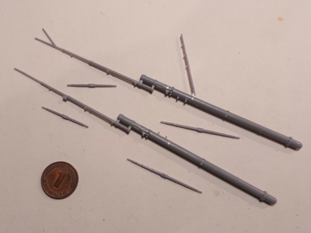

Typisch für die Zeit zwei weitgehend baugleiche Pfahlmasten. Kurz darauf ging man dann zu Dreibeinen über, mit einigen Jahrzehnten Verspätung hatte man endlich doch gemerkt, dass die Masten ja gar keine Segel mehr tragen müssen...
Bausatzteile der Scheinwerferplattformen. Es gab da offenbar verschiedene Variationen, ursprünglich drei runde Plattformen übereinander, die untere davon als MG-Stellungen ausgebaut, dann diese Ausführung mit nur jeweils einer länglichen Scheinwerferplattform pro Mast, und die heute am Museumsschiff zu sehende Mischung mit kleineren runden Plattformen, drei vorn, eine hinten. Ich werde die Ausführung des Bausatzes übernehmen, ist so auf den wenigen echten historischen Fotos zu sehen, die das Schiff in seiner aktiven Zeit zeigen.
Das sind die Eduard-Teile für den vorderen Mast. Im Satz enthalten sind auch Teile für die verschiedenen anderen Versionen enthalten.
Ganz schön fummelig..

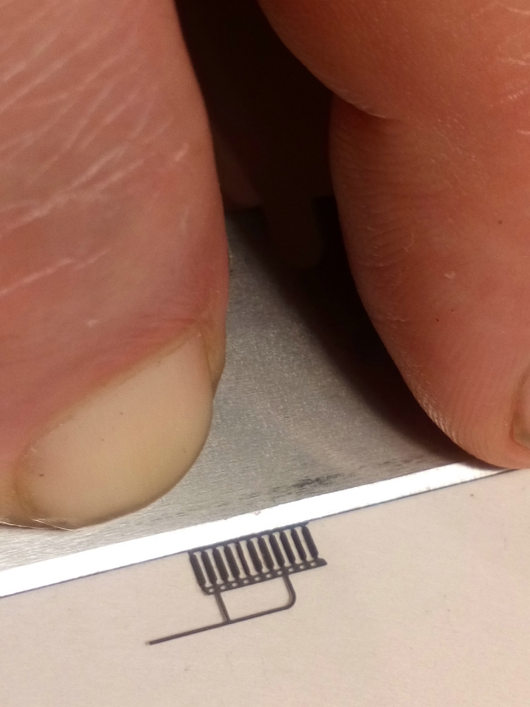

Geländer war, Eduard-typisch, mit dem oberen Plattformteil verbunden, aber das trenne ich immer direkt ab, die Biegerei war schon ohne störende Plattform daran ein Geduldsspiel.

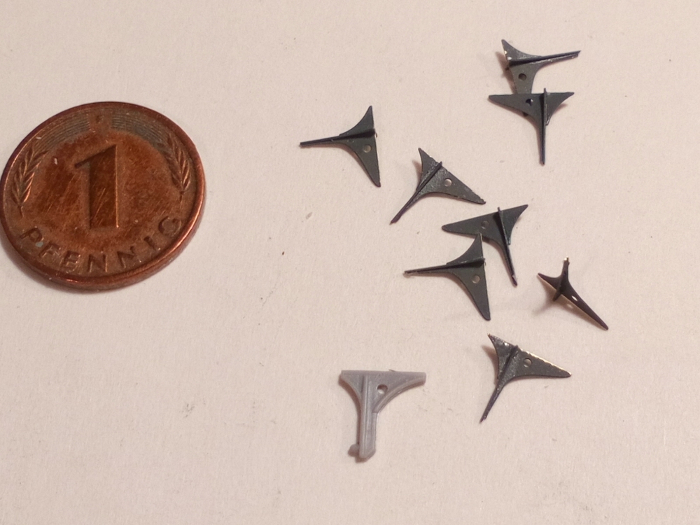

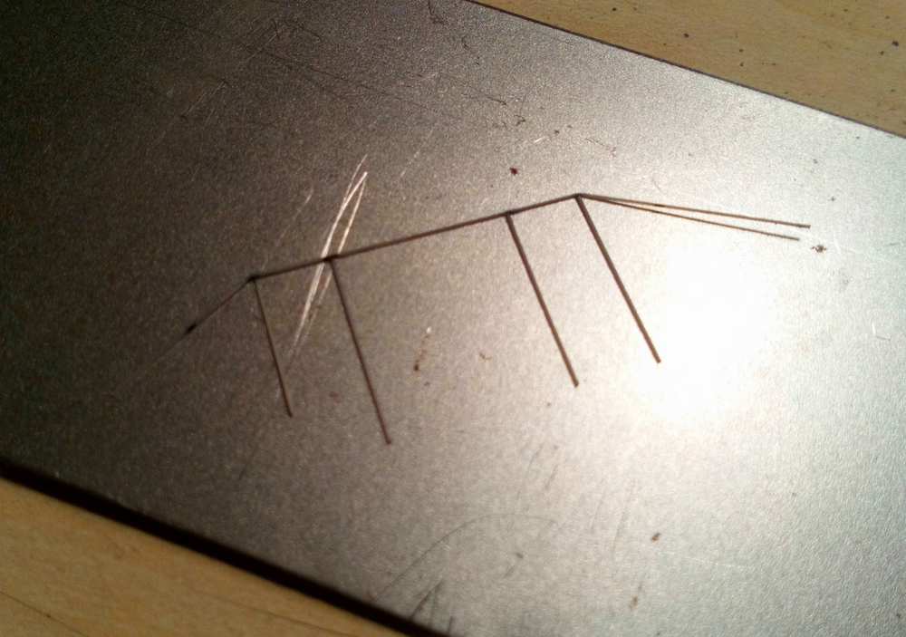

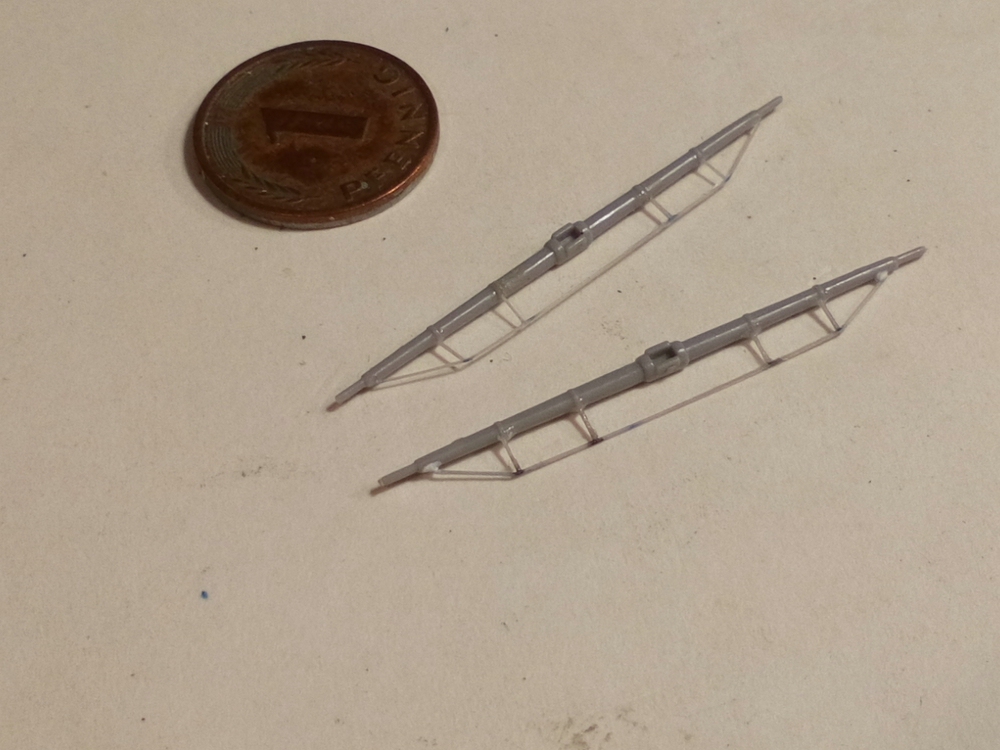

Leider enthält der Eduard-Satz keine Fußpferde für die Rahen, also Stückelei aus gezogenem Gussast.
Zuerst die Verbindungspunkte nach Muster der Rahen angezeichnet..
..dann nach Fotovorlage geknickt und, mit einem Stück Stahlblech als nicht mitverklebende Unterlage, vier kurze Schnipsel als Hänger angeklebt. Nach einigem rumprobieren habe ich den ersten Kontakt mit Revell Contacta gemacht und dann Tamiya Extra Thin darüber laufen lassen, so ist es ausreichend stabil. Die Klebefläche ist ja nicht soooo groß...
Dann vorsichtig vom Blech abgepult und mutig die Klinge aufgesetzt.
Ein Gemetzel!
Ankleben an die Rahen war dann nochmal Nervensache.
Das waren die größeren Rahen zum üben, jetzt geht es an die kleineren..
