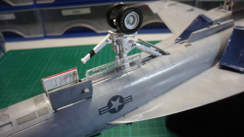

Warum Revell diese Fahrwerkklappe als Klarsichtteil beigefügt hat, wissen die wohl nur selber.

Gute Idee, die Fahrwerke schon mal anzubringen, das könnte ich eigentlich auch so machen, muss da aber erst mal gucken.
Eine Fahrwerkklappe durchsichtig??? ok keine Ahnung warum, evtl. um besser auf das Bugfahrwerk schauen zu können,
obwohl das so auch keinen Sinn macht. :nixweis:

Ich denke, Revell wollte mit der klaren Fahrwerkklappe den Gittern in selbiger Genüge tun. Bild Könnte mir gut vorstellen, dass für das Gitter ein Decal beiligt, hatte sowas schonmal irgendwo... :idee:

Zu dem Klarteil: ist da im Original vll. eine Sichtluke?

Nö, hab doch einen Beitrag weiter oben ein Bild verlinkt, da ist eine Gitterstruktur, die Revell mit einem Decal darstellt.
...hier sieht mans nochmal von der Innenseite...

Ah, den Link in deinem ersten Beitrag hatte ich nicht gesehen. Ja dann wird's wohl für die Gitter sein.

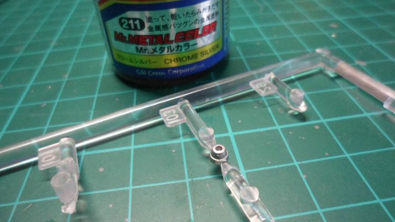

​Es geht mit der F/A-18 dem Ende zu. Die letzten Teile sind zum washing bzw. zur Endmontage vorbereitet.
- Klarsichtteile in Future gebadet, bereit zum abkleben und lackieren.

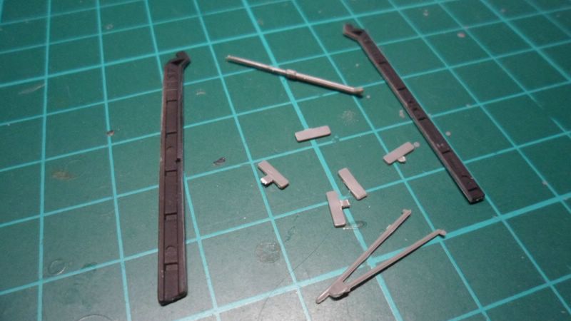

- Anbauteile der Cockpitkanzel lackiert, trockengemalt und bereit zur Montage.
- Landescheinwerfer lackiert, bereit zur Montage.

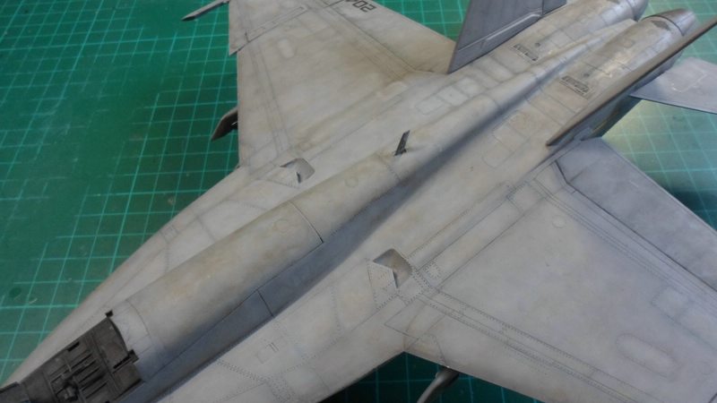

Heute war Waschtag. Die Unterseite der Hornet habe ich komplett mit einem Washing versehen. Dazu habe ich Florys Dark Dirt wash benutzt. Das Zeug wird mit einem Pinsel auf die matte Oberfläche gepinselt und für ca. 15-20 Minuten trocknen gelassen. Danach kann man das washing mit einem leicht feuchten Kuchentuch wieder abreiben. In den Ecken und an Kanten habe ich eine Mikropinsel benutz um dicke übrig gebliebene Reste abzuwaschen. Auf den Bildern ist das vorläufige Ergebnis zu sehen. An der ein- oder anderen Stelle werde ich noch etwas nacharbeiten müssen. Für Mittwoch ist dann die Oberseite geplant. Im Anschluss daran plane ich noch ein paar Details mit Ölfarbe hervorzuheben. Mal sehen ob es mir gelingt, so wie ich mir das vorstelle.
Bisher habe ich mich an keine Vorbildfotos gehalten, deshalb bin ich mir nicht sicher ob es etwas "too much" ist. Aber das dürft ihr jetzt entscheiden :D
Montag, 26. April 2021, 15:15
:love: :love: :love:
Für meinen Geschmack dürfte es sogar noch ein bisschen mehr sein. Aber das kann sich nach dem Öl wieder relativieren. Bis jetzt bin ich auf jeden Fall schwer beeindruckt :ok:

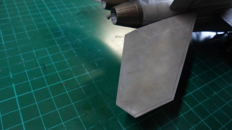

Ein erster kleiner Test auf der linken Tragfläche .

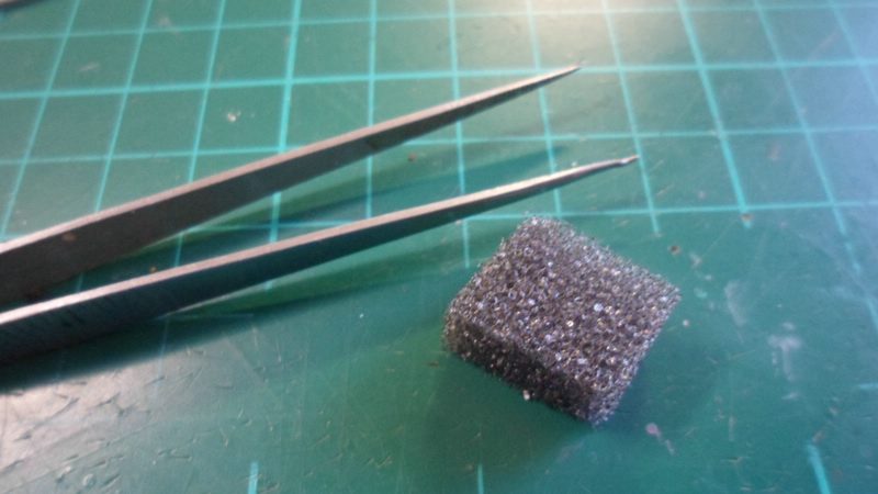

Das Ölgeschmiere ist soweit fertig. Zunächst mal die Ausrüstung die ich dafür verwendet habe:
Dann wurden punktuell Öltupfer aufgetragen, ein Tupfer auf ein Panel oder auf größere Flächen mit Hilfe des Schwammes (aus einer Aires Resin Box) etwas größere Flächen. Dann wurde ein Pinsel mit Terpentin angefeuchtet und die Ölfarbe getupft. Je nach Belieben kann der Pinsel etwas mehr angefeuchtet werden, damit kann man den Effekt etwas variieren.
Das Ergebnis, jetzt ist euer Urteil gefragt, mehr ? Oder zuviel ?
Mittwoch, 28. April 2021, 18:37
Hi Patrick,
also den Fotos nach ist das sehr gelungen. Wusste nicht was ich da noch anders machen würde. Andere Frage: was hat es mit der CD auf sich? Nutzt du die als Palette?
Viele Grüße,
Tim
Mittwoch, 28. April 2021, 19:15
Na bestimmt hört er da "Mud", um sich in die richtige Stimmung zu bringen... :lol:
Aber egal wie, es führt jedenfalls zu einem sehr überzeugendem Ergebnis! :respekt:
"Warum hat er das getan?"
Mittwoch, 28. April 2021, 20:18
ich finde es sehr gut gelungen, mit einer Ausnahme: Der Bereich hinter den Fahrwerksschächten ist für meinen Geschmack zu dreckig. Ansonsten: :ok:
Mittwoch, 28. April 2021, 22:23
@ Tim, ja die CD dient als Palette. Lässt sich nach der Arbeit wieder sehr gut reinigen.
@ Ingo, so könnte es aber auch aussehen . Hab mich nicht speziell an ein Vorbild gehalten. Hat sich aber angeboten mal was auszuprobieren.
https://www.military.com/equipment/f-a-1…et#lg=1&slide=7
Beiträge: 1 849
Realname: Mike
Wohnort: Zwischen WÜ und TBB
Donnerstag, 29. April 2021, 01:11
Also ich finde das Ergebnis so schon sehr stimmig.
Man kann vielleicht noch die ein oder andere Ausbesserungstelle von der Wartung mit einen hellerem grau drüber nebeln.
Von deinem Link die Bilder 5 und 7 von 10.
Gruß Mike :prost:
Donnerstag, 29. April 2021, 07:04
alles gut :five:
Ich hätte nicht gedacht, dass der Bereich so stark verschmutzt ist, ich kenne mich mit Fliegern aber auch nicht so aus :pfeif:
Letztendlich ist es Geschmackssache und, was das wichtigste ist, DIR muss es gefallen :ok:
Donnerstag, 29. April 2021, 08:39
Moin Patrick,
Gefällt mir so wie es ist und nach einer längeren Einsatzzeit wird eine Maschine auch genauso aussehen. :thumbup: :thumbup: :thumbup:

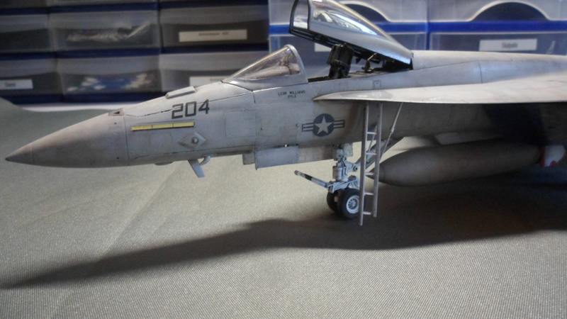

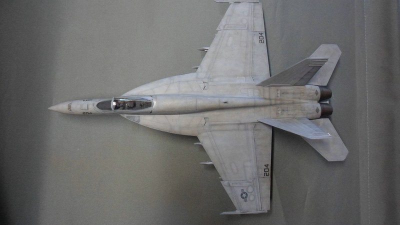

Es ist geschafft. Die Super Hornet ist fertig und ich erkläre den Baubericht hiermit für beendet. Hab soeben das Canopy angeklebt, noch etwas Ölfarbe draufgetupft, damit es sich nicht farblich so sehr vom Rumpf abhebt.
Der Bau dieses Modell hat wieder sehr viel Spass bereitet. Er hat mir aber auch vor Augen geführt, das man über die lange Zeit der Abstinenz doch etwas einrostet. Ich hätte das ein- oder andere besser- und auch gründlicher machen können. Allerdings war auch hier der Lerneffekt für mich persönlich sehr hoch und ich betrachte ich das Modell als ok.
Mein Fazit zur Revell F/A-18E Super Hornet:
Die Details des Revells Bausatzes sind durchweg in Ordnung. Oberflächendetails sind gut ausgeprägt, die Fahrwerkschächte sind mit Leitungen versehen und wirken aus der Box sehr lebendig. Beim Cockpit muss auch nicht zwingend ein Resin Cockpit verwendet werden. Die Schubdüsen sind sehr einfach nachgebildet und die Verbesserung mit Hausmitteln könnte sich schwierig gestalten. Da greift man besser zu einem Resin-Ersatz. Wünschenswert wäre vielleicht noch die Möglichkeit die Flügelenden in geklappter Stellung montieren zu können. Der Zusammenbau ging ohne größere Probleme von der Hand. Einzig das anpassen der Lufteinlaufe an den Rumpf bereiteten etwas Arbeit. Ansonsten musste wenig gespachtelt werden. Das Problem mit den Decals ist wahrscheinlich nicht Revell anzurechnen, eher auf darauf das dass Modell lange im Schrank lag. Die Decals stammen übrigens aus dem Hause DACO und wurden bei Zachetti in Italien gedruckt, wenn ich mich recht erinnere. Von dort stammen üblicherweise sehr gute Decals.
Für den Preis, ich hab damals 20€ bezahlt, ist das was Revell mit ihrer Super Hornet bietet ein hervorragendes Modell. Hardcore-Tuner holen sicher noch mehr aus dem Bausatz herraus. Wer schon aus der Box mehr Details will, greift heute zur Hasegawa oder der neuen F/A-18E von Meng. Dafür bezahlt man aber auch einiges mehr.
Zum Abschluss des Bauberichts noch das ein- oder andere Bild :
Bilder für die Galerie gibts dann bei Gelegenheit.
Freitag, 30. April 2021, 14:17
Moin Moin,
Glückwunsch zur Fertigstellung :prost:
Ein wirklich sehr schönes Modell hast du hier gezaubert, Gratulation! Von Einrosten kann gar keine Rede sein, das ist wirklich Klasse!
