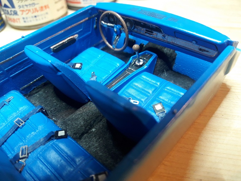

Samstag, 8. Januar 2022, 18:15
Hallo Freunde,
ein gutes Neues Jahr erstmal an dieser Stelle. Tut mir sehr leid dass so lange Funkstille war, aber über die Feiertage bin ich zu wesentlich weniger gekommen als geplant. Zudem hatte ich etwas Probleme mit dem Lack der Karosserie - Ausbessern, schleifen, ausbessern, klarlacken, ausbessern, schleifen, ... :cracy: Ups, da ist noch mal ein Fleckchen das weg muss ... :!! Nichts Neues unter der Sonne also, aber halt zeitintensiv.
Dementsprechend fällt das Update nicht so aufregend aus wie gedacht. Als größten Fortschritt darf ich die Verbindung zwischen ihrer Hoheit dem Innenraum und seiner Majestät dem Armaturenbrett bekanntgeben:
Diese Baustelle ist also soweit erstmal abgeschlossen, wenngleich ich zugeben muss, dass ich mit dem Armaturenbrett Probleme hatte, und irgendwie nicht so schön detalliert habe wie ich es eigentlich vor hatte. Irgendwie habe ich keinen Zugang zum Bauteil gefunden ...
Hah, ich hab die Knöpfe vergessen! Na gut, das bekomme ich hin. Und auf dem Armaturenbrett ist ein Fleck, der irgendwann plötzlich da war. Ich liebäugle mit dem Gedanken, da was drauf zu legen. Einen Playboy, oder eine Straßenkarte oder sowas. Was meint ihr?
Falls mal jemand den Bausatz bauen möchte: Das Armaturenbrett kommt nicht zur Gänze in die vorgesehenen Aussparungen der Innenraumwanne, sondern nur etwa zu zwei Dritteln! Wenn man die Aussparungen ganz verwendet, ist am Ende zwischen Armaturenbrett und Windschutzscheibe ein großer und sichtbarer Spalt. Ich wollte die Aufliegeflächen schon abschleifen, bis mir der Gedanke gekommen ist, dass das Armaturenbrett nicht zu hoch sitzt sondern zu tief. Und genauso war es dann auch ...
Die Abstände zwischen Karosserie und Radlauf sind auch angegangen worden. Aus dünnem Plastiksheet habe ich mir entsprechende Stücke ausgeschnitten, und mit den Rundungen der Radläufe abgepasst. Obendrauf ein schmales Stückchen Sheet, und zur Verstärkung das Ganze dann auf der Rückseite etwas unterfüttert:
Und lackiert:
Die Lackierarbeit an der Karosserie sollte halbwegs passen, und die mit den Sicken schaut das dann so aus:
Die Lüftung vor der Windschutzscheibe gefällt mir noch nicht, aber da weiß ich nicht ob ich das noch hinbekomme. Auf den Trick, mit einem Synthetic-Pinsel den Panel Liner von Tamiya einzusetzen, bin ich erst im Nachhinein gekommen. Nachdem ich die Sicken mit Wasserfarbe bearbeitet habe. Und nachdem ich den Panel Liner über den Basteltisch geschüttet habe ... :heul: :heul: :heul: Na, bei nächsten Mal kenen ich den Trick. Und kann die andere Hälfte der Farbe verschütten ...
Und jetzt bitte Meinungen und Kommentare! Solange ich noch keine BMF drauf habe bin ich fast jederzeit bereit, die Lackierung nochmal zu überarbeiten.

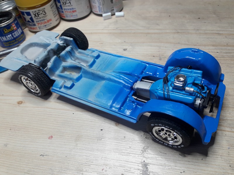

Montag, 17. Januar 2022, 20:27
Hallo Freunde,
der Barracuda frustriert mich gerade gewaltig. Den Unterboden hätte ich gerne etwa schöner (sprich: Ganz leicht verbrauchter), aber irgendwie traue ich mich nicht so recht, mit den paar wenigen vorhandenen Washing-Farben da dran zu gehen. Und die BMF-Folie, die dem Wägelchen so schöne Strukturen hätte geben sollen, macht überhaupt nicht das was sie soll, und nervt gewaltig. Wie so oft sind meine Ansprüche eine ganze Ecke höher als mein Können. Die letzte Woche hatte ich schon Modellbaupause, aber ich befürchte die wird noch ein paar Tage gehen. Bis ich bereit bin, die geBMFte Leiste wieder runterzunehmen, die Stelle, an der die Farbe abgekratzt wurde, vorsichtig zu lackieren, und dann den dritten Versuch mit Chrom zu machen :(
Leider (oder zum Glück?) kann ich meiner Frau nicht verkaufen, dass wieder mal ein Modell nicht fertig wird. Also werde ich mich wohl durchbeißen müssen. Aber es wird sicher noch ein paar Tage dauern ...

Nachdem ich in letzter Zeit ausschließlich mit der Karosserie zugange war, ist es mal wieder Zeit gewesen sich um die andern Bauteile zu kümmern. Der Motor zum Beispiel. Wenn ich ihn dahin setze wo er hin soll, habe ich einen deutlichen Abstand zwischen Krümmer und Auspuffrohr. Also habe ich 3 mm-Stückchen aus einem Plastikschlauch aus dem Fundus geschnitten und mit Gun Metal bemalt.
Diese Stückchen habe ich über die Krümmer gezogen, allerdings musste ich sie seitlich aufschneiden weil sie doch ein klein wenig zu eng waren. Sollte am Ende aber nicht zu sehen sein.
Der Motor wurde eingebaut, und anschließend konnte ich die Schlauchstückchen verschieben und an der richtigen Stelle verkleben. Hier sieht man schön den Unterschied zwischen soll und Haben:
Im Gesamtbild:
Er sitzt zwar ganz leicht schief drin, aber ich mag das nicht korrigieren, weil ich nicht weiß was es mir dann alles zerreißt. Und da er schön fest sitzt, was bei den minimalen Klebepunkten nicht unbedingt zu erwarten war, bleibt er halt ein klein wenig schief. Ich bin sicher, dass das den Gesamteindruck am Ende nicht stören wird ;)
