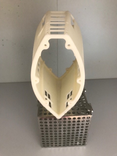

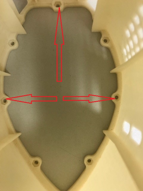

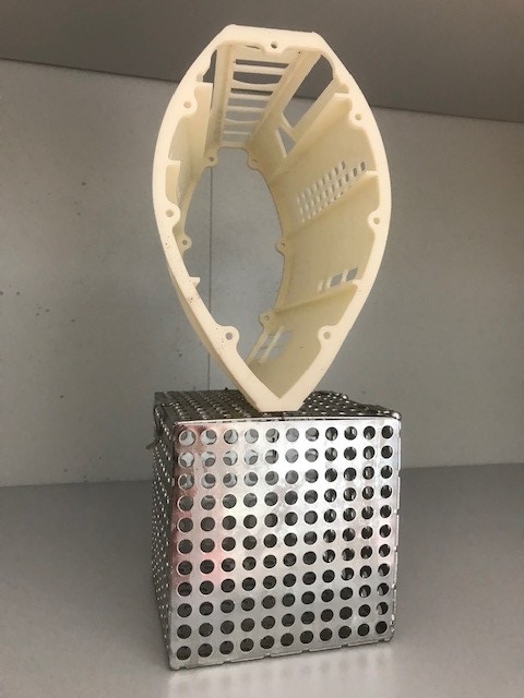

Die Bugsektion ist nun fertig gedruckt und endbehandelt.
Minimale Schleifarbeiten, sowie das Aufbohren der kleinen Löcher direkt oben in der Bugspitze
und in der unteren "Kanzel" des Bauteils sind noch vor Beginn der Ätzteilmontage zu tätigen.
Verbraucht wurden für die erste Rumpfeinheit ca. 90 cm³ Druckplastik und 102 cm³ Stützmaterial.
Gedauert hat das Drucken rund 20 Stunden, die Reinigung (Auflösen der Stützstruktur) im Flüssigkeitsbad ca. 10 Stunden.
Bei der Bestückung mit den Ätzteilen werde ich aus Gründen der besseren Händelbarkeit sektionsweise vorgehen.
Ausgenommen sind hierbei die bauteilübergreifenden Elemente.
Die nächste Sektion ist auch schon im Drucker…
…ich tauche wieder ab und werde berichten, wenn das Ergebnis vorliegt.
Bis dahin…, und immer schön neugierig bleiben. :wink:

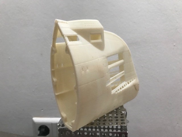

Mittwoch, 21. Juli 2021, 10:38

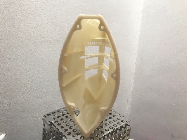

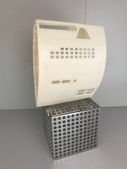

hier nun wie angekündigt die zweite Sektion.
Gedruckt wurde das Ganze in 19 Stunden mit 95 cm³ Druckplastik und 102 cm³ Stützmaterial.
Die Bilder zeigen das Bauteil nach dem Ätzbad ohne weitere Nachbearbeitung.
Ich bin echt erstaunt, über die Qualität und die Genauigkeit, die aus dem Drucker kommt.
Vor diesen Druckprogrammentwicklern kann ich einfach nur den Hut ziehen.
Ich hoffe, Euch gefällt es genauso wie mir.

Nicht nur die Sektionen passen zu 100% zusammen, sondern auch die Aussparungen für die
Ätzteile sind schon passgenau eingraviert (eingedruckt).
Ich denke mal, wenn das so bleibt, wird Spachteln überflüssig.
Natürlich etwas weniger eigener Modellbau, aber dafür ganz viel Freude und Spaß.
Oliver, die Sektionen werden mit Schrauben und Muttern untereinander verbunden,
beginnend jeweils vom Heck bzw. Bug in Richtung mittschiffs.
Sogar an die Vertiefungen zum Einlegen der Muttern gegen Mitdrehen ist gedacht worden.
Die vormontierten Rumpfelemente werden dann zu Schluss mittels Stifte zusammengesteckt und arretiert.
Alle Elemente sind jederzeit wieder zerstörungsfrei demontierbar (auch ohne Entfernung von Ätzteilen!)
Eine ideal durchdachte Konstruktion erst recht für jeden RC-Freund.

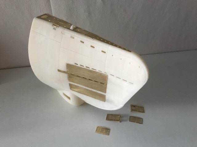

Freitag, 23. Juli 2021, 09:27

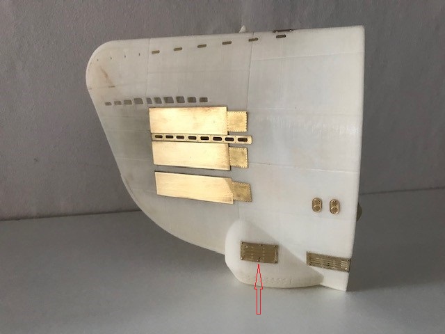

während auf der 3-D Helling fleißig die Sektion C gedruckt wird,
habe ich schon mal die Ätzteile am Bugteil angebracht.
Außer leichtem Überschleifen der Kanten gab es keine weiteren Vorbereitungsarbeiten.
Die Ätzteile auf dieser Platine sind 0,3 mm dick und damit schon echte „Stahlplatten“.
Verklebt wurde alles mit Sekundenkleber aus dem Discounter.
Die Druckplastik nimmt den Kleber (flüssig) sehr gut an und es entsteht eine feste Verbindung
zwischen Plastik und Metall.
Die Befestigungslöcher in den Gitterrandbereichen habe ich mit kleinen Rundkopfmessingnägeln
(siehe rote Pfeile) gefüllt, die ich bei Bedarf noch etwas glatt schleifen werde. Gefällt mir so besser als offene Löcher.
Kann mir vorstellen, dass diese Gitter mit eingelassenen Imbusschrauben befestigt waren.
