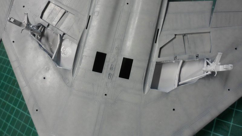

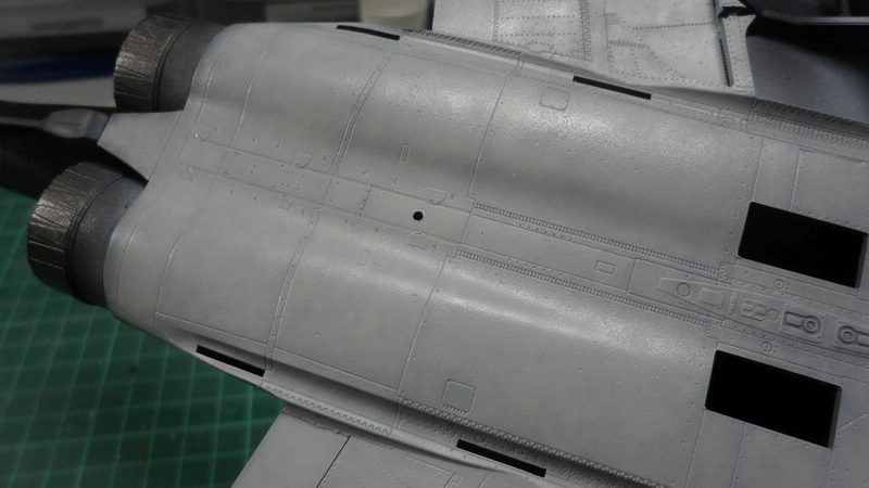

Und die finale Lackschicht für die Unterseite:

Sehr schöner Fortschritt an der Lackierung. Dein Aufbau der einzelnen Schichten macht sich hier am Ende wirklich bezahlt, wirkt alles sehr lebendig.

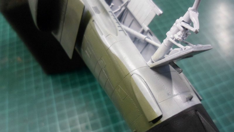

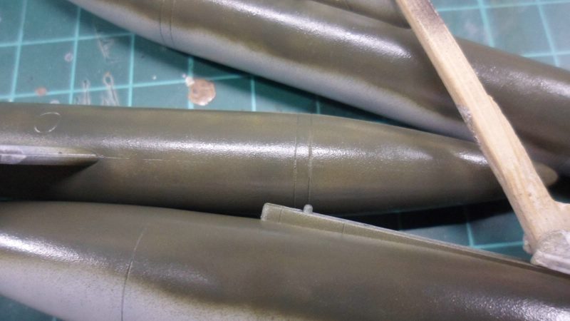

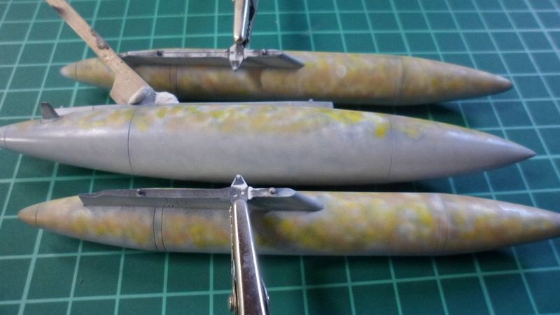

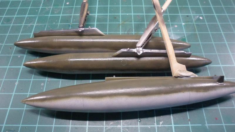

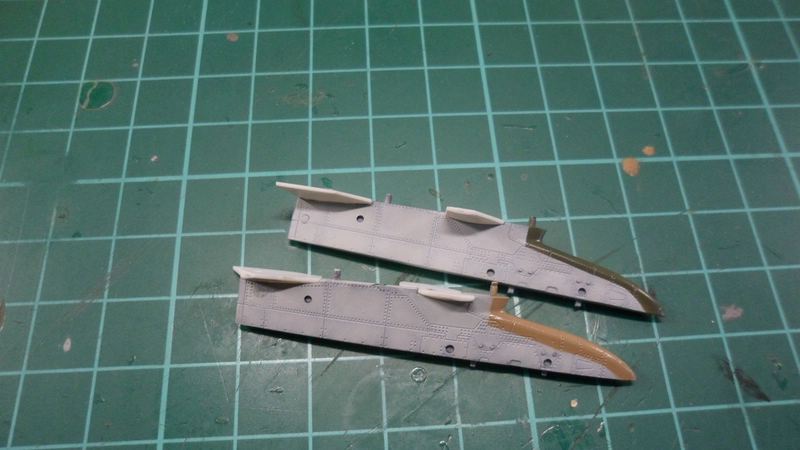

Weiter gings mit den Tanks. Nach der Grundierung wurden die Tanks mit weiss, gelb und Fleischfarbe angereichert ehe grün FS34079 dünn aufgesprüht wurde. Die Farbkanten sind bewusst so weich lackiert, wobei einen Tick härter könnten sie schon sein.
Hi Patrick
Schon mal so "schwebende" Masken probiert? Nicht, dass ich das gut beherrsche, aber das eine oder andere mal hat's auch funktioniert.
LG Chr
Donnerstag, 26. August 2021, 14:14
Hi Patrick
LG Chr
Ja hab ich vor langer Zeit mal probiert, hat mir irgendwie nicht so zugesagt. Glaub da hatte ich auch noch ne andere Airbrush Pistole, mit dem Ding bin ich eh nie so richtig warm geworden.
In der Zwischenzeit sind die Tanks aber nochmal freihändig nachlackiert worden und die Kanten sind jetzt ein wenig härter.

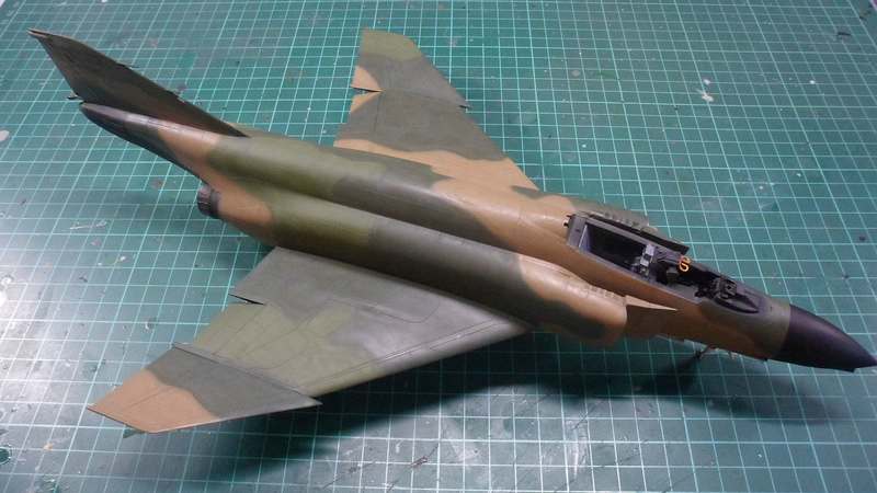

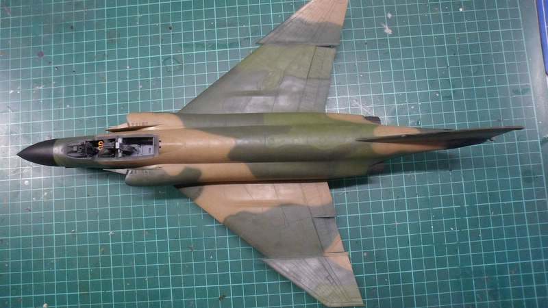

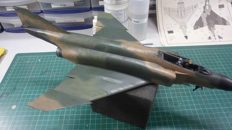

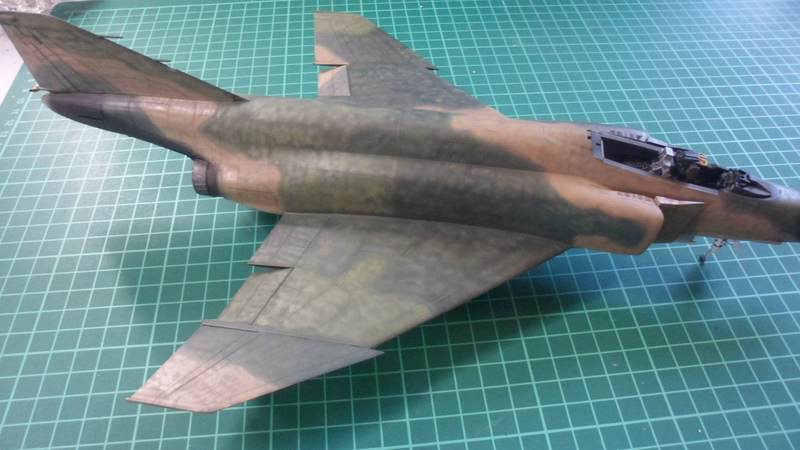

Eine erste Schicht Farbe der SEA-Tarnung ist drauf. Sie dient mir aber zunächst nur zum Zweck des Abgrenzens der einzelnen Farbverläufe. Das ganze wurde zunächst nur freihändig und schwach deckend aufgetragen. Als nächstes will ich die jeweiligen Farben etwas mit verschiedenen Farbtönen, weiss, hellgrau und gelb versehen, ehe dann die Deckschicht drauf lackiert wird. So zumindest der Plan. Die einzelnen Segmente der Tarnung werde ich nicht maskieren, da die Farbverläufe am Original auch nicht sehr scharf waren.
Die SEA-Tarnung besteht aus:
Grün FS34102 - Gunze H303
Grün FS34079 - Gunze H309
Braun FS30219 - Gunze H310
Bisher sieht das zunächst mal so aus:

klasse Bericht, die Farbmodulierungen im Tarnmuster und auf den Treibstofftanks kommt gut rüber!

Freitag, 3. September 2021, 19:14
Hey Patrick,
sehr schöne und ungewöhnliche Lackierung.
Die Farbe kommt seht gut. Mir gefällt das "dreckig" durchmischte. Die eigentliche Farbe ist zwar zu erkennen, aber genial mit diversen anderen Farbschemen durchmischt.
Ich mag sowas, sieht bisher klasse aus.
Gruß, Thorsten

Sieht ja ganz schön abgeranzt aus, bin schon auf die fertige Phantom und die Wirkung mit den Decals gespannt.
Schönen Gruß
Samstag, 4. September 2021, 10:27
Danke Euch! Aber die Farbe bzw. die Schatten die auf dem Bild zu sehen sind, stellen nicht die Verwitterung dar. Wie schon geschrieben, wollte ich damit nur das Tarnschema grob auftragen. Das wird am Ende definitv nicht so versifft bleiben.

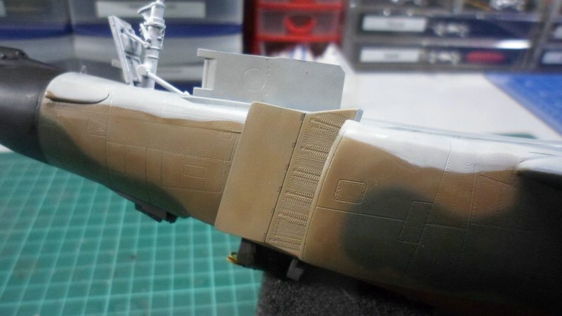

Dienstag, 7. September 2021, 16:03

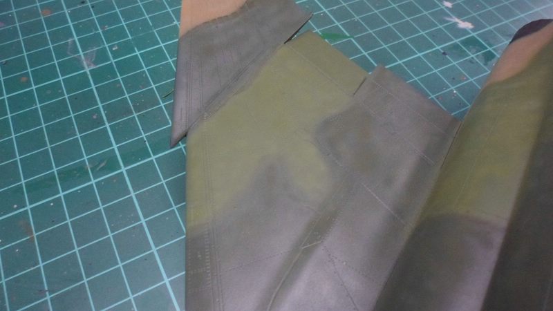

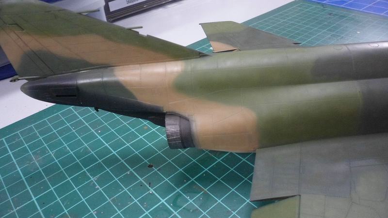

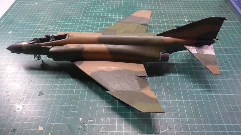

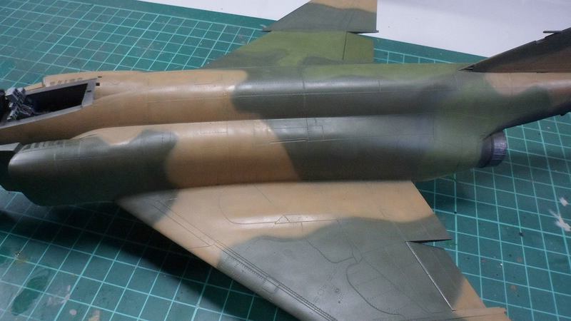

Die Lackierung geht in die nächste Runde. Ich hab die einzelnen Tarnfelder mit ihrer jeweilligen Farbe leicht aufgehellt und punktuell aufgesprüht, die Farbverläufe etwas härter lackiert und dann anschließend das ganze mit stark verdünnter Farbe wieder verblendet.
So sah es nach dem ersten Durchgang aus.
Dann mit der verblendeten Farbe.

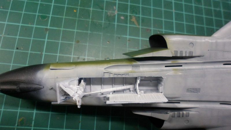

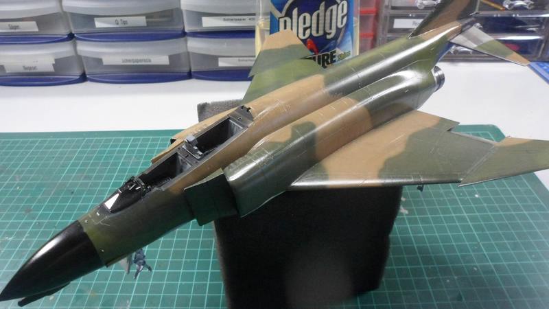

Schließlich noch die Fahrwerkschächte, die Klappen und die Pylone lackiert.
Donnerstag, 9. September 2021, 11:45

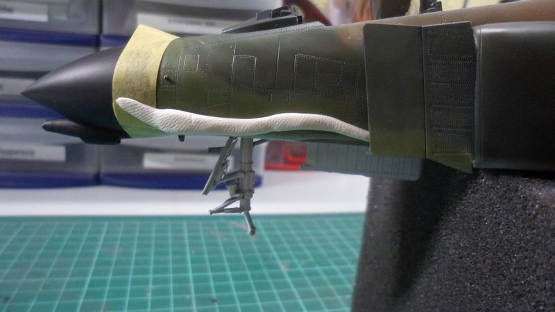

Die eigentliche Lackierarbeit ist soweit abgeschlossen. Die einzelnen Tarnfelder habe ich nochmal leicht übernebelt um den Effekt ein wenig zu mildern. Ebenso wurde das Radom schnell abgeklebt und lackiert. Den Rest an Verwitterung wird ein Ölwashing und der Mattlack erledigen. Da will ich es auch nicht übertreiben.
Als nächster Schritt war das lackieren der Metallflächen rund um die Triebwerke und das ausbessern von Lackierfehlern geplant, auch die Höhenruder, das wird nochmal ein bisschen Abklebearbeit.

Schön verwittert kommt die Tarnung daher, passt m.M.n. gut für einen Vietnam-Einsatzmaschine. :ok:

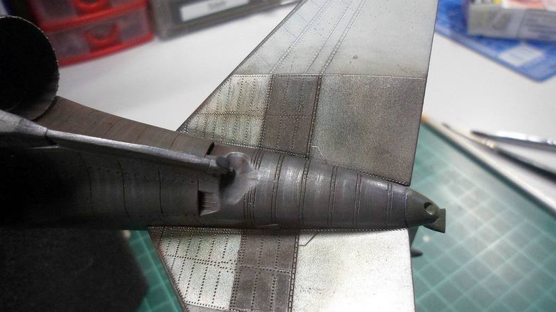

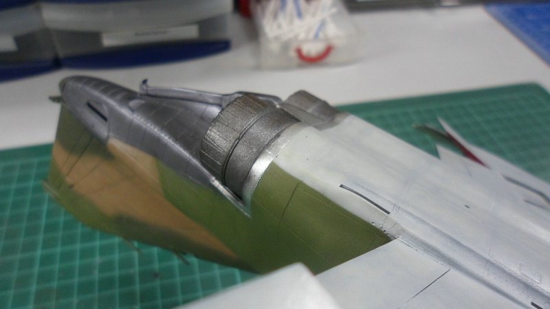

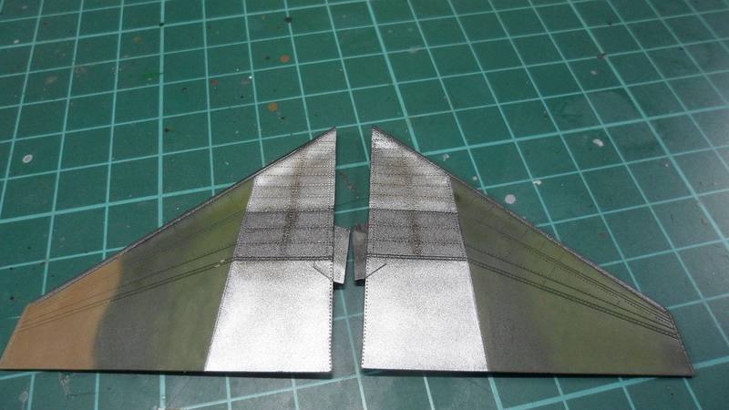

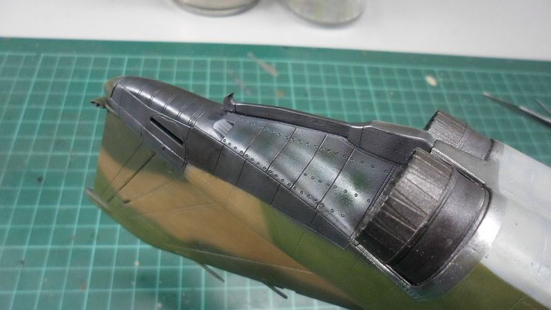

Freitag, 17. September 2021, 13:35

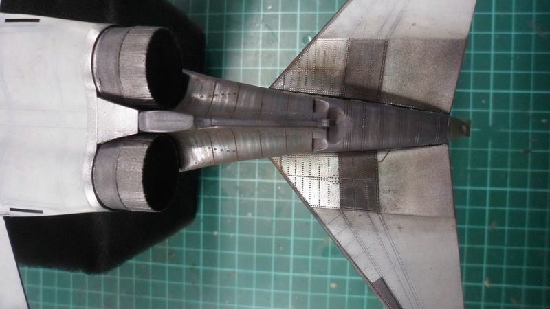

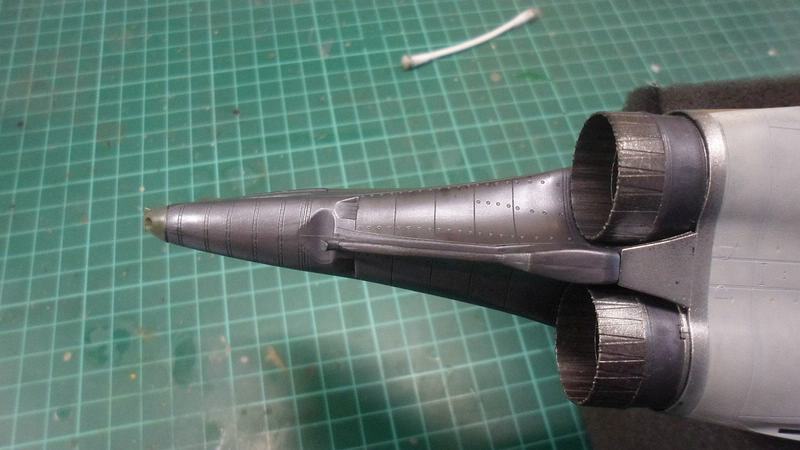

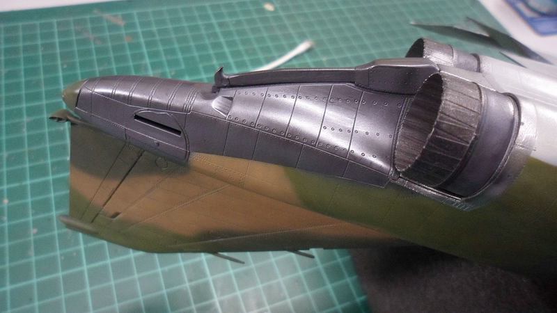

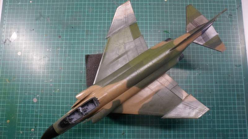

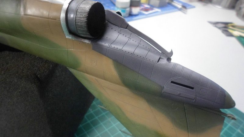

Ein wenig Fortschritt hats gegeben. Die Farbverläufe zur Unterseite wurden geglättet.

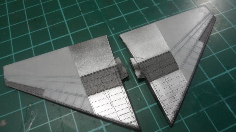

Dann gings ans abkleben des Triebwerkbereichs. Das ganze ist nur ein erster Schuss, es gibt noch etwas Luft nach oben. Lackiert wurde mit Mr.Metal Color 212 Iron
und Mr. Hobby 8 Silber. Danach wurde das Iron 212 aufpoliert. Auch die Unterseite der Höhenruder wurden lackiert. Mit Mr.Hobby 8 Silber und 76 Burnt Iron.
Alles noch nicht final, es gibt noch ein wenig auszubessern.

Samstag, 18. September 2021, 19:48
Hallo Patrick,
kanns nur wiederholen. Wird echt stark. Auch das Heck am Triebwerk sieht das richtig gut aus. Vor allem mit den verschiedenen Metall Tönen. :ok:
LG Patrick

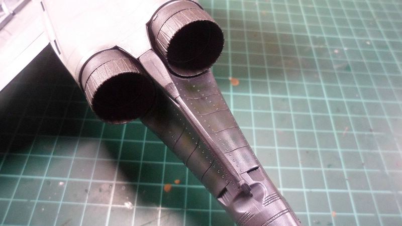

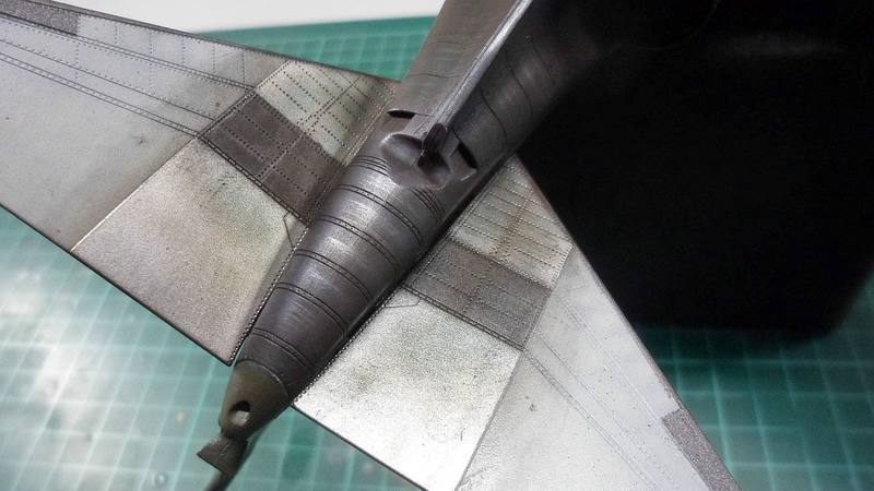

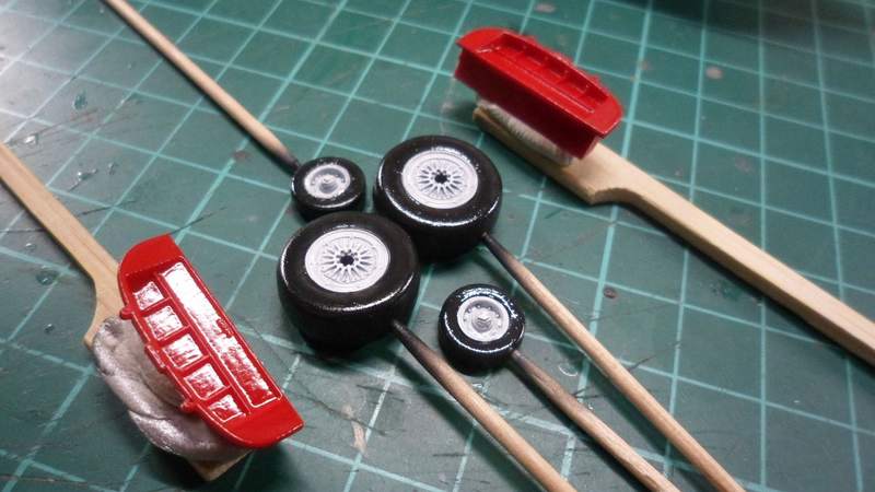

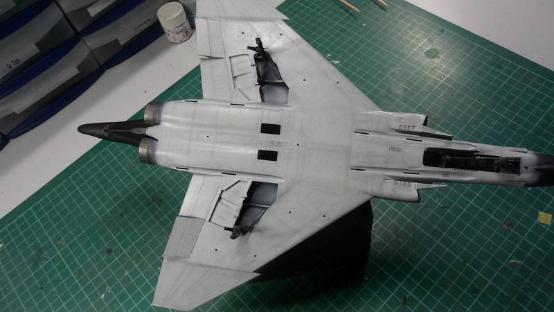

Dienstag, 21. September 2021, 12:58

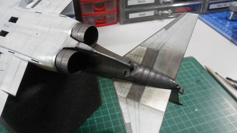

Nochmal ein bisschen Farbspielerei an den Höhenrudern und im Triebwerkberich. Es wurden ein paar Akzente mit Klar Blau, Orange und Smoke hinzugefügt. Damit soll es auch gut sein, den Rest mache ich mit Ölfarben. Die Räder wurden lackiert und mit Future überzogen und sind somit fertig für ein washing.
Der aktuelle Stand:

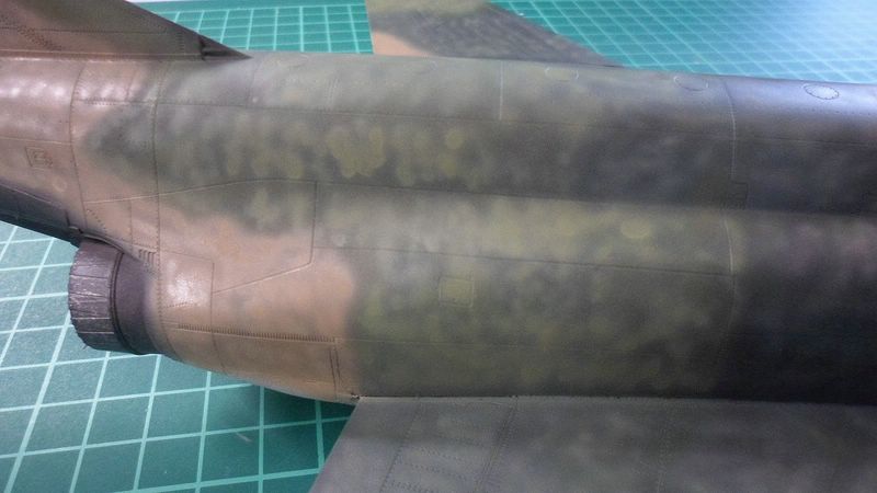

Donnerstag, 23. September 2021, 10:21
Bevor ich damit beginne das Modell mit Klarlack zu versiegeln, hab ich mir nochmal den Heckbereich der Phantom vorgeknöpft, das hat mir noch nicht so recht gefallen. Ich hab versucht mit den einfachsten Mitteln die ich zur Verfügung hab, die F-4 typische Verrussung am Heck darzustellen. Die ist mal mehr, mal weniger ausgeprägt.
Übertreiben wollte ich es auch nicht, also bin ich ganz entspannt an die Sache rangegangen. Vorlackiert und diverse Schattierungen waren ja schon durch die Lackierung angedeutet. Ein wenig mehr konnte ich noch ohne Zaubermittelchen machen. Zum Einsatz kamen ein silberner Aquarellstift, Pastellkreide und zwei Pinsel, einer zum tupfen und einer
zum verwischen. Das wars an Materialverbrauch. Der ein- oder andere Akzent lässt sich noch mit Ölfarbe hinzufügen. Aber jetzt wird erstmal versiegelt, ein paar Kleinteile zu bearbeiten gibts nebenher ja auch noch.
Hab mal versucht das ganze so gut wie möglich unter Licht einzufangen.
