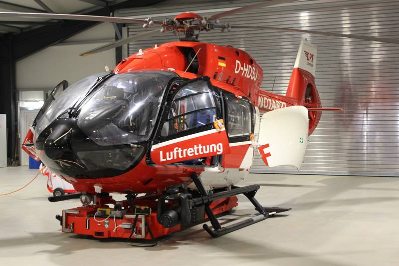

Sooo, der Besuch hat stattgefunden.
Was soll ich sagen, sehr beeindruckend
Ob mein Vorhaben eine gute Idee ist :nixweis:
Nichts, aber auch gar nichts stimmt mehr in der Kabine mit dem Bausatz überein.
Es heißt also, wirklich den gesamten Innenausbau neu aufzubauen.
Hier heißt es also, alles am PC modellieren, drucken und einbauen.
Ich hab einen Riesen Respekt vor der Arbeit, Angst, Freude und Spannung, ob es klappt.
Aber wo ein Wille .....blablabla

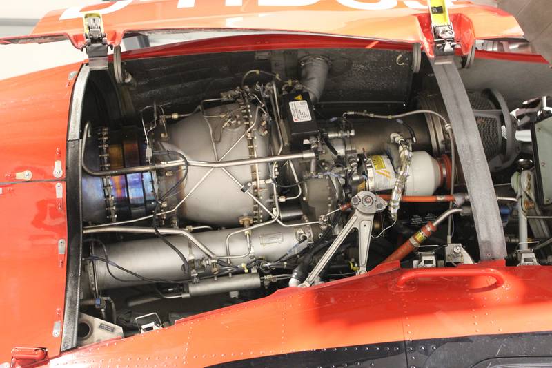

Und meine Überlegung war, die Domabdeckung der Turbine offen darzustellen.
Fazit: dann sieht man ja alles
:cracy: :tanz: :hey:
Ich frag mich gerade, ob ich noch richtig ticke.
Ok, ich versuch es, wenn es nicht klappt, Klappe zu :) aber ich gebe mir Mühe

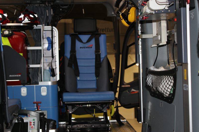

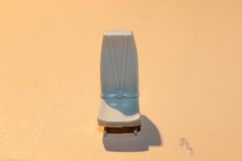

Die Sitze aus dem Bausatz kennt vermutlich jeder, falls nicht
Da die H 145 in der Kabine von der Fa. Bucher ausgestattet wurde, hat sich dort seeeehr viel verändert.
Auch die Sitze.

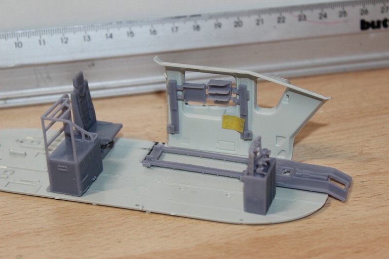

Hier dann mal mein bisheriges Ergebnis
Die Sitzpolster haben mich ziemlich Nerven gekostet.
Jetzt geht es an das Gestell, mal sehen, ob das besser läuft.

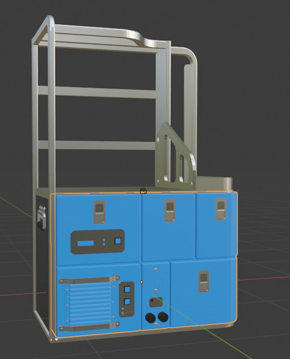

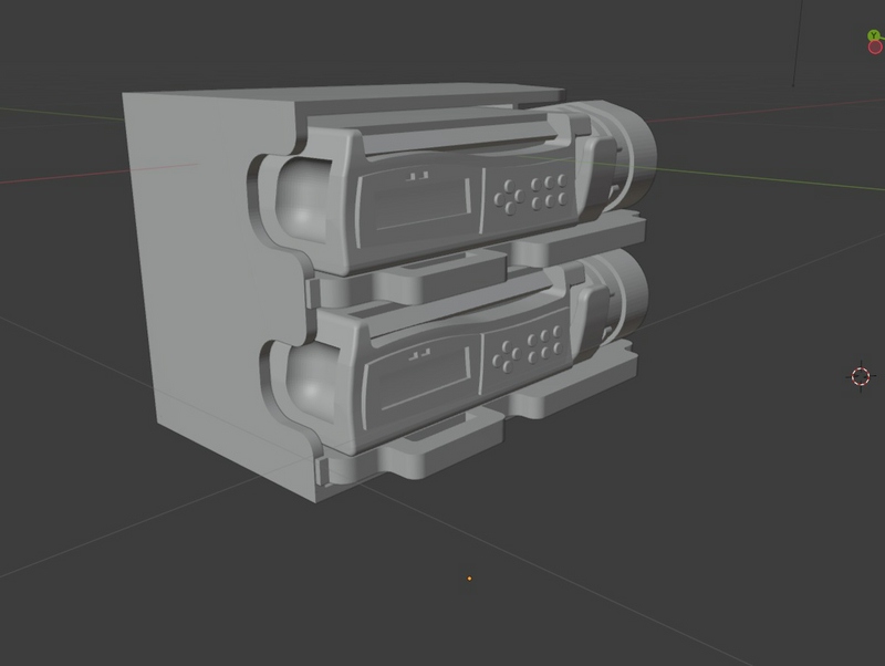

Ich habe mich als nächstes für das Schränkchen in der Kabine entschieden.
Zunächst mal das Original, damit ihr wisst, was es werden soll.
Ok, immer wirklich das gleiche. Würfel, Flächen ziehen und schieben, bis es passt.

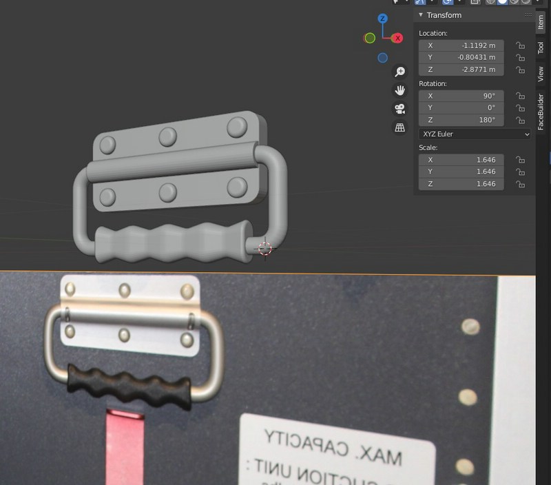

Das mühsame ist aber, das jedes Teil wie Griffe, Knöpfe, Schubladen, Kanten usw. alles eine Modell für sich ist, was ich dann mit dem Grundmodell zusammenfüge. So mache ich es zumindest.
Aber Spaß macht es.
Als Beispiel ,mal ein Griff
Und dann an dem Modell

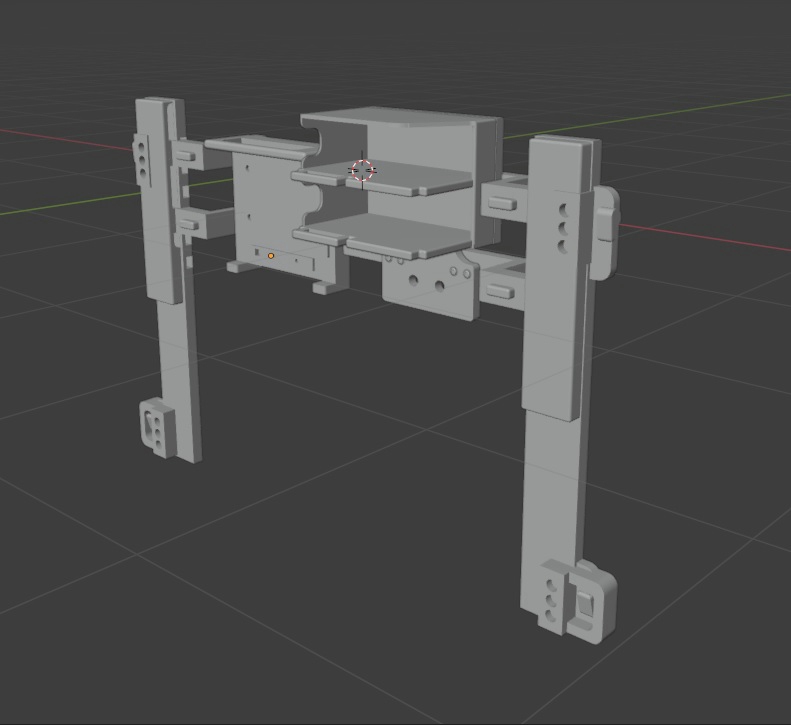

Mal der gesamte Schrank im Modelliermodus
Und zur besseren Vorstellung habe ich mal ein wenig Farbe reingespielt
Die Platte vorne werde ich extra machen, damit die später eingeklebt werden kann.
Ich fürchte, wenn ich sie schon anmodelliere, dass man dann später die Rücksäcke da nicht mehr rein bekommt.

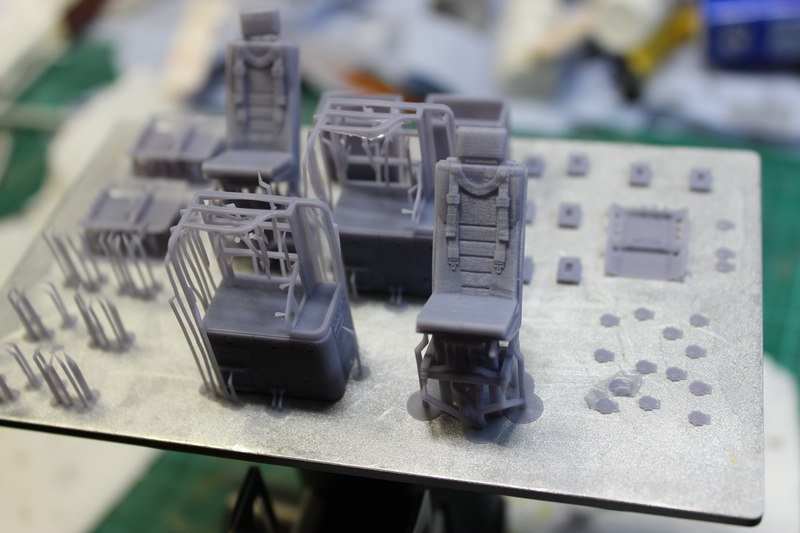

Es ist sehr interessant, nach einem Druck Fehler zu analysieren.
Bei dem Schrank musste ich feststellen, dass ich nicht richtig die Stützen gesetzt habe, wodurch es am Boden zu Rundungen kam.
Beim Sitz wiederum musste ich feststellen, dass ich in Blender nacharbeiten muss, da eine geschlossene Fläche nicht erkannt wurde.
Außerdem kann ich noch die Gurte weiter rausziehen, damit sie sich besser absetzen. So sind sie sehr dezent.
Aber so lernt man nie aus und probiert sich zum Ergebnis.
Insgesamt bin ich aber schon recht zufrieden, was das Ergebnis angeht.
Um alle Details besser sehe zu können, habe ich die Teile mal mit grau bemalt und einfach ein Wash drüber geschmiert.
Alles mal auf die Bodenplatte gestellt und ich glaube .........es wird was !

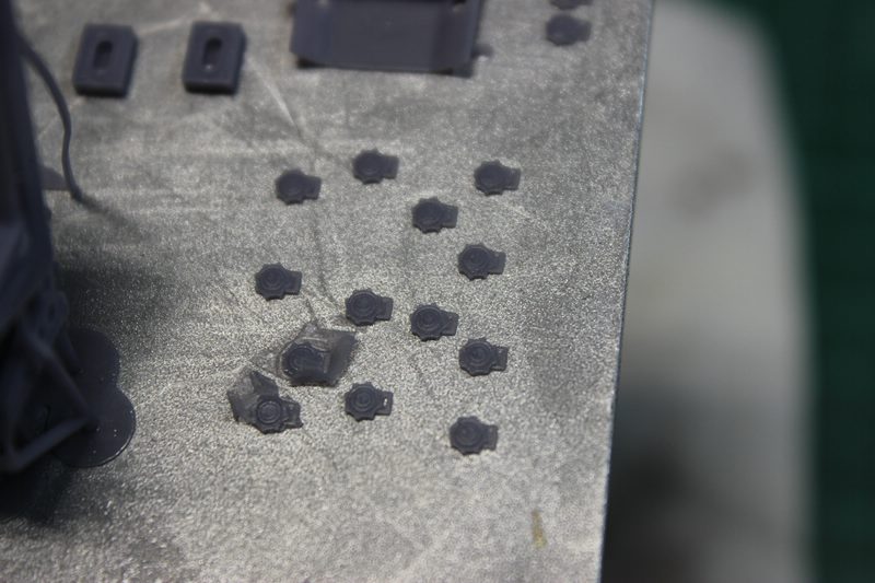

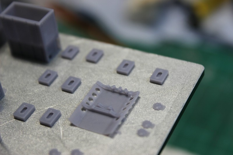

Ich habe wieder einen Probedruck gestartet, da kann man schon einiges von gebrauchen. So soll es weter gehen.
Hier ging es hauptsächlich um den Schrank, da ich vorher Probleme hatte, dass der Boden an den Ecken gewölbt gedruckt wurde.
Außerdem habe ich mittlerweile die Kiste für Sauerstoff modelliert.
Die Sauerstoffflachen selber wurden nicht mitgedruckt, da muss ich nochmal kontrollieren.
Außerdem habe ich die Gurtverschlüsse gemacht. Sauberes Druckergebnis, der Durchmesser beträgt 3 mm
Und noch die Pappschachteln für die Einweghandschuhe
Jetzt muss das alles gehärtet werden und ich kann die Sauerstoffkiste mal zusammen bauen.

Mittlerweile bin ich dabei, die Streben in den Fenstern, an denen die medizinischen Geräte hängen, zu machen.
Die Streben sind recht fix gemacht, aber die Anbauteile sind schon etwas intensiver.
Den bisherigen Abend habe ich mit der Modellierung der Perfusoren und der Aufnahme verbracht.
Hier mal der Zwischenstand, schon fast druckfertig.

Die Rahmenkonstruktion für die rechte Seite ist fertig.
Integriert habe ich die Halterung für das EKG und die Perfusoren.
Ein erster Druck ohne die Halterungen ging gut. Schauen wir, ob es so auch funktioniert. Wenn nicht werden die Teile einzeln gedruckt und dann zusammen geklebt. Ist ja schließlich Modellbau hier :abhau:

Außerdem habe ich mir mal die Teile aus dem Bausatz für die Kabine angeschaut. Das nüchterne Fazit: aus dem Bausatz werde ich rein gar nichts verwenden (außer die Wände, Boden und Decke natürlich).
Die Kiste mit dem Sauerstoff besteht aus ingesamt 4 Teilen.
Links mal die Teile und rechts zusammengesteckt
Der Rahmen für das Fenster hat hervorrageng geklappt.
Alles gut gedruckt und jeder Griff, Schraube, Loch pp. sind vorhanden
Und probehalber habe ich mal die bisherigen Teile auf der Bodenplatte plaziert.
