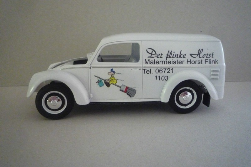

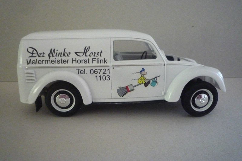

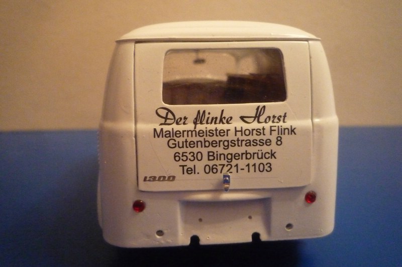

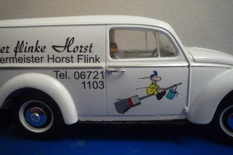

Inzwischen wurde der Kastenwagen decaliert und versiegelt, nächste Woche geht es dann ans Innenlackieren und die Details :) .
Die Seiten
Und das Scheunentor, das muss ich vor der Montage auch noch von Innen lackieren
Samstag, 9. Oktober 2021, 13:50

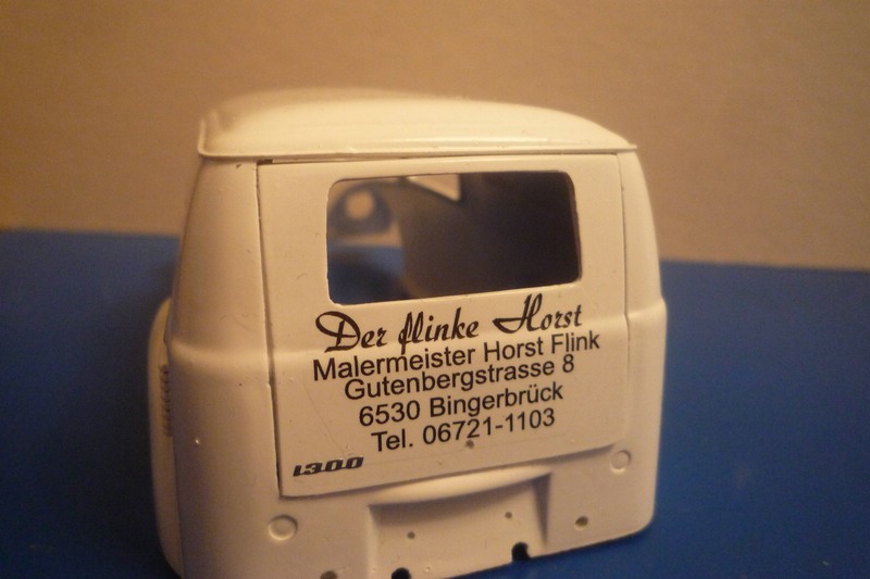

Das sieht sehr gut aus !
Nur auf der linken Seite die untere TEL Nummer wirkt etwas falsch platziert im Vergleich zur rechten Seite.
Wie lassen sich Deine selbstgedruckten Decals verarbeiten und wie und womit machst Du die ?

Mit den Telefonnummern bin ich auch nicht ganz glücklich, aber mit dem Ergebnis kann ich leben. Der Druck dafür stammt von Decalprint und die Decals braucht man nur kuzw ins Wasser zu legen und schon sind die Fertig zum aufbringen. Dazu mache ich immer die Auflagefläche schön feucht, aber trotzdem sind die schnell fest. Eine längere Zeit zum ausrichten besteht also nicht. Und das Ergebnis bei nicht ganz sorgfältiger Arbeit sieht man hier.
Meine Drucke habe ich hier auf Klarfolie von "ACT AirColorTechnik" für Laserdrucker gedruckt. Nach dem Druck ein paar Stunden ablüften und dann drei Schichten Klarlack drüber und nach der durchtrocknung können die ausgeschnitten und nach langer Einweichzeit aufgebracht werden. Auch das ausrichten auf feuchtem Untergrund geht besser, aber dafür sind die Profidrucke einfach besser und klarer gedruckt als mit einem Haushaltsdrucker

Also große Unterschied, zu denen von dir selber gemachten kann ich nicht erkennen, das mit der Telefon Nummer, ist nun mal so und nicht mehr zu ändern.
Aber auch so gefällt mir das schon mal richtig gut, vor allem der Pinsel fliegende Malermeister ist klasse. :thumbsup:

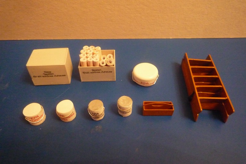

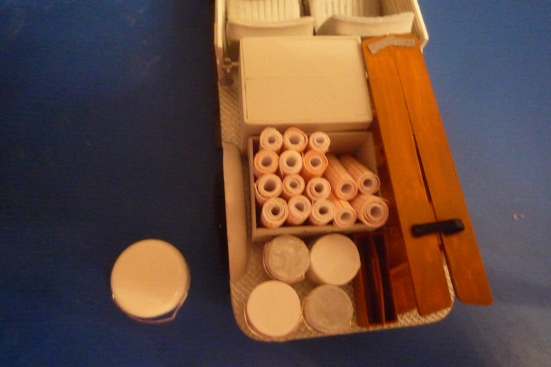

Diese Woche wurde die Ladung angefertigt. Ein voller Karton und ein Restkarton Tapeten, ein paar Farbeimer, eine Werkzeugkiste ohne Werkzeug weil mein Plan zur Pinselherstellung nicht das Wahre war, und eine nicht klappbare Klappleiter :)

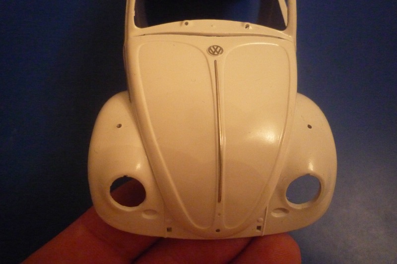

Die Kofferraumhaube ist nun auch in Farbe gehüllt und wurde etwas mit BMF belegt und das VW.Logo wurde auch angebracht

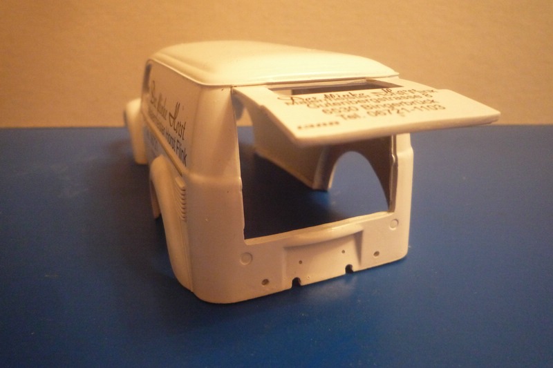

Laderaumtüre ist nun auch montiert, aber da musste ich feststellen das die nicht ganz Optimal passt. Das kann ich jetzt aber nicht ändern denn man hat nur einen Versuch die einzuhängen. Bei einer Demontage wären die Resin-Zapfen schneller ab als das man "Sche...e" rufen kann. Also entweder damit leben was ich kann oder die Tür Offen darstellen. Allzuoft werde ich die aber nicht öffnen, da ist mein Vertrauen in die Resinzapfen doch zu Gering :rot:
Nun aber erstmal alles in Ladeabteil gepackt
Tja, passt nicht alles rein wie geplant. Der große Farbeimer muss draussen bleiben was auch nicht weiter schlimm ist. Ich bin sowieso stark unsicher ob es damals schon diese Form von Kunststoffeimern al'a "Alpina-Weiß" schon gab :S .

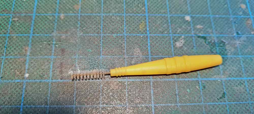

Für nächste Woche steht dann die Montage der Kleinteile an und auch die Herstellung der Pinsel. Hier war mein erster Gedanke eine alte Zahnbürste umzugestalten aber da sind die Borsten zu grob, und der zweite war so ein "ich komm nicht auf den Namen"-Verschluss, da sind die Borsten zu kurz. Vielleicht in Vollplastik herstellen, ähnlich der Besen aus dem Italeri-Zubehörpackungen und die Borsten nur farblich raus arbeiten :S . Na, mal sehen und den Kopf zerbrechen :|

Für die Pinsel, evtl. können diese kleinen Dentalbürsten etwas für dich sein. Bekommt man in jeder Drogerie für kleines Geld
Das ist eine gute Idee, Bernd :ok:

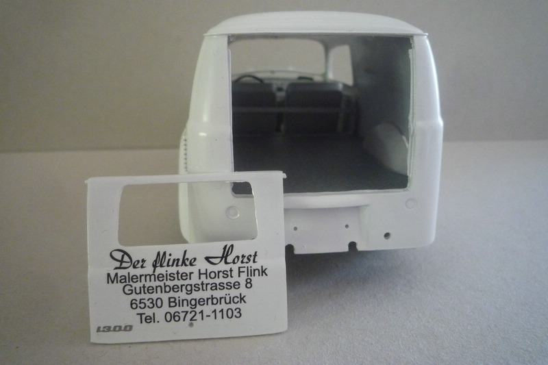

Das Stifte ersetzen wäre durchaus mit viel Vorsicht machbar, aber das Problem liegt ja tiefer da die Tür unten nicht ganz zu bleibt. An der Karosserie ist in der Öffnung Links und Rechts eine Anschlagleiste, auf dem Bild mit der offenen Tür kann man das erkennen. Und ich schätze mal das da der Hund begraben ist und das ich die Tür an den Kanten hätte ausdünnen müssen. Aber da ich das vorher nicht testen konnte ist es nun eben so wie es ist. Ich finde es gibt schlimmeres, ich weiß nur nicht was :S

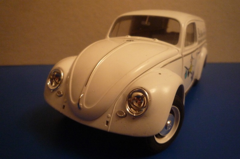

Gestern war Hochzeit und somit kommt die Ziellinie immer näher. Allerdings habe ich mal wieder grobe Fehler gemacht, ich habe nicht daran gedach zu überprüfen ob die Scheiben überhaupt in die Öffnungen der Kabine passen. Und natürlich passen die nicht Haargenau :roll: . Auch wenn es nur ungefähr 0,5mm sind, es ärgert mich dennoch. Daher fehlt überall die Chromumrandung und ich habe nur den Steg am Dreiecksfenster mit BMF verchromt. Innenspiegel, Tür und Haubengriffe sind auch dran und auch die Rückleuchtchen, Außenspiegel kommen dann wohl Heute an den Käfer. Scheibenwischer sollten auch schon dran sein, aber die habe ich jetzt nicht verwendet da Tamiya die nicht mit am Chromast hatte sondern am weißen Ast. Macht ja auch voll Sinn :roll: . Sehr Chic sind auch die Vollplastik-Blinker Vorne, da sind die Fake-Blinkergläser zwar schon bemalt, aber wie man sieht noch nicht montiert.

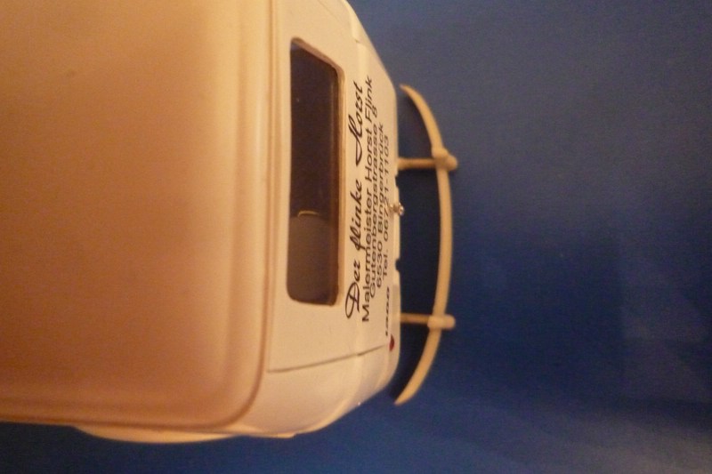

Probleme gibt es dann noch mit den Stoßstangen, da gefällt mir die gebogene für Hinten nicht wirklich, aber gerade habe ich nur vom T1-Bus und die sind nicht nur zu breit, sondern auch viel zu dick. Geht also nicht, ich werde also damit leben müssen :| .

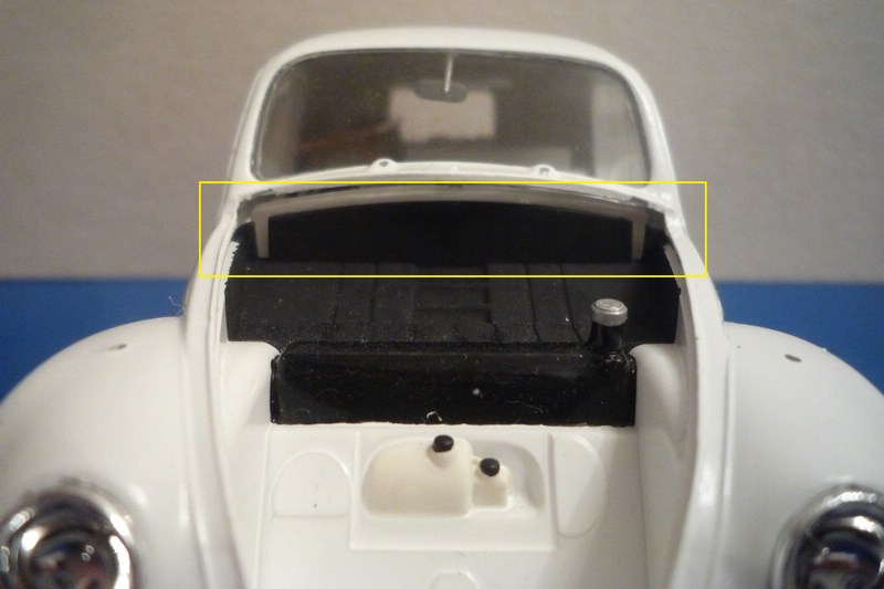

Ein weiteres Problem ist die Fronthaube. Da gibt es einen Spalt zwischen dem Kofferraumeinsatz und der Unterkante der Karosserie, ich habe das mal auf dem Bild mit einem gelben Kasten markiert. Dieser Spalt ist so groß das beim Öffnen oder umdrehen die Haube rausfällt, und das soll sie ja nicht. Ein Einbaufehler kann das aber auch nicht sein, denn seitlich liegt das Inlet sauber an der Karosserie an. Also muss ich da ein Brett vorschrauben damit die Haube nicht mehr stiften gehen kann.

Der Problemspalt :
Und die Käfertypische abgerundete Heckstoßstange mal lose ans Kastenheck gelegt :

Huhu , zum Thema hintere Stoßstange : evtl mit nem heissluft Fön vorsichtig erwärmen und begradigen . Ansonsten mag ich den Umbau . Sieht prima aus .
