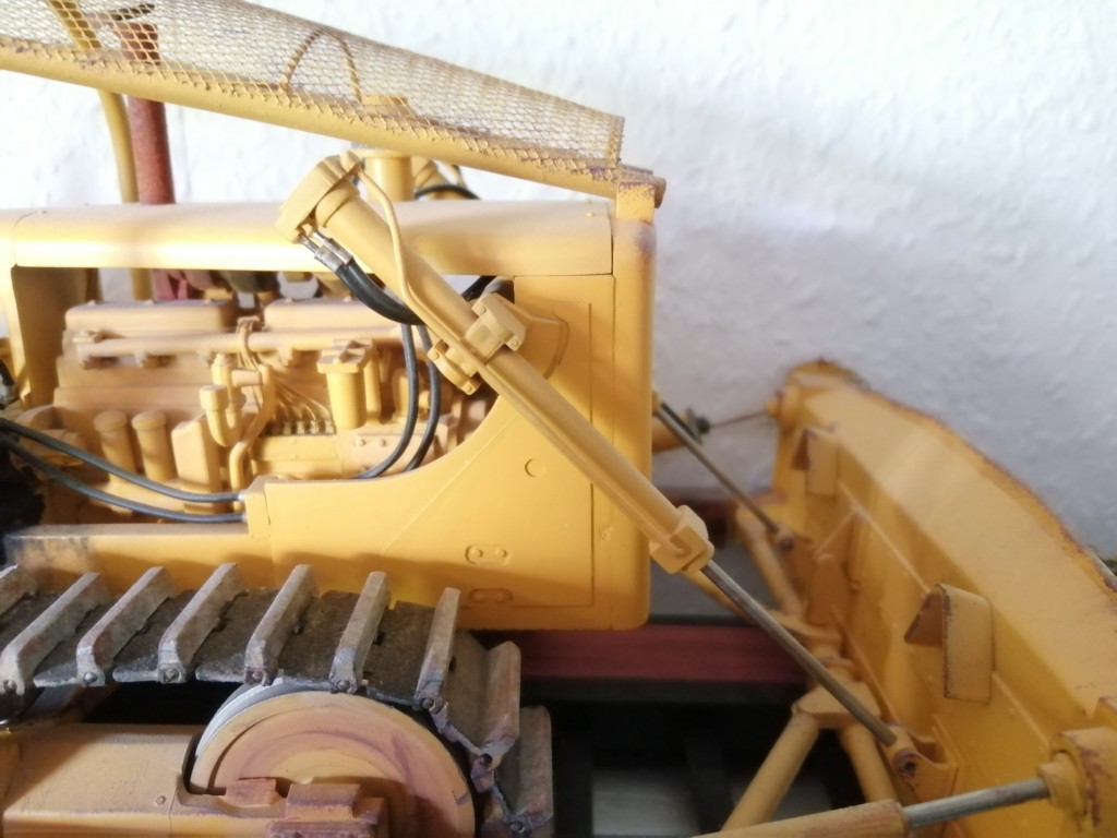

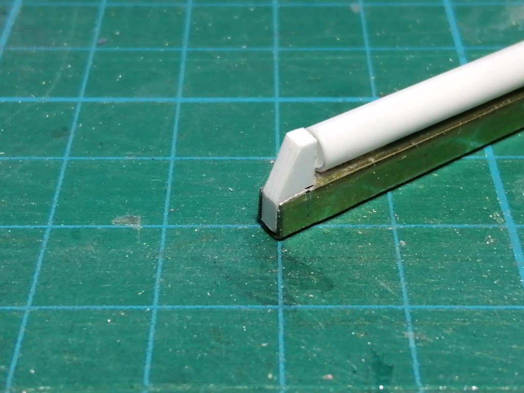

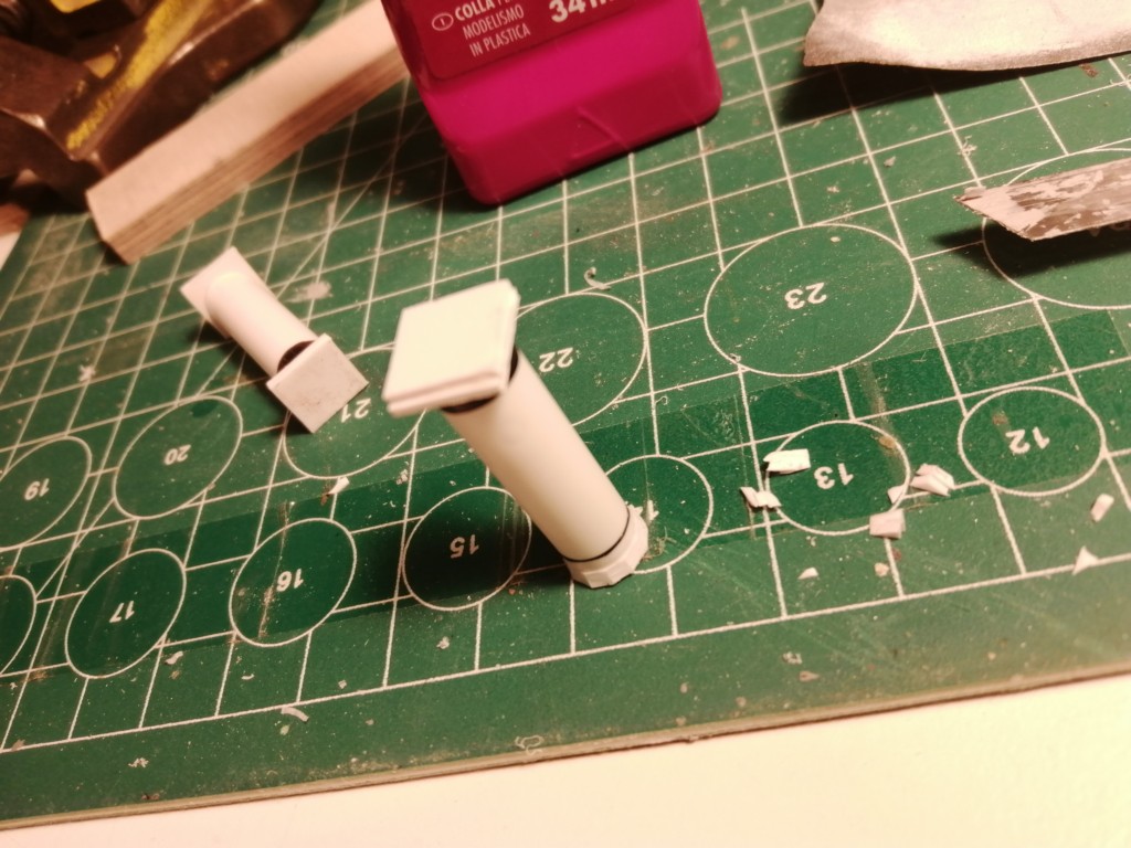

Kleiner Tipp am Rande, wenn du die Zylinder baust kannst du das machen was ich mit der CAT Raupe gemacht habe:
Das sind zwar die Bausatzzylinder, aber als Einlage wurde ein 3,2? mm Rohr genommen (so genaue weiß ich es nicht mehr)
das als Führung für die 2mm Rohre dient. Also aus dem 3D Drucker ausdrucken und in das Material dann ein Evergreen Profil einbetten.
Die Zylinder komplett selbst zu bauen ist ein heiden Aufwand, den ich gerne versuche erst mal so zu umgehen.
Da diese hier noch nicht fertig sind mache ich mal weiter:

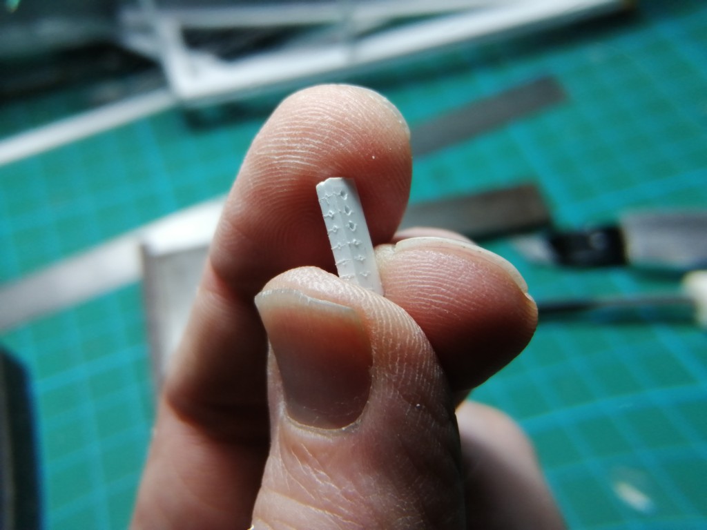

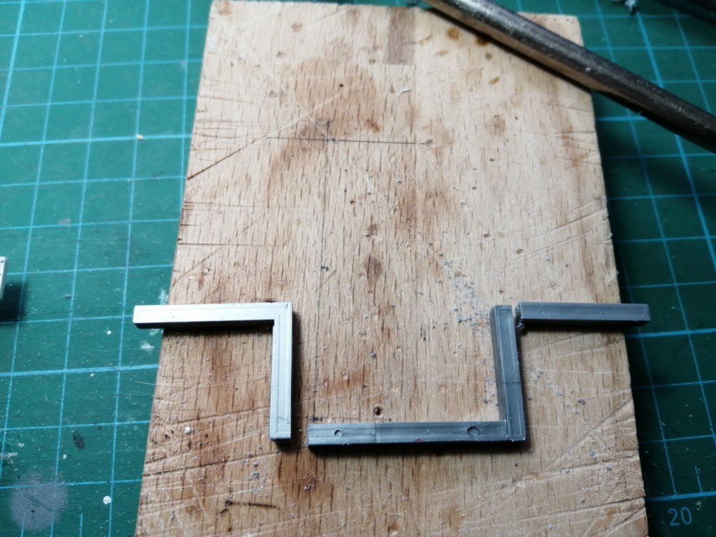

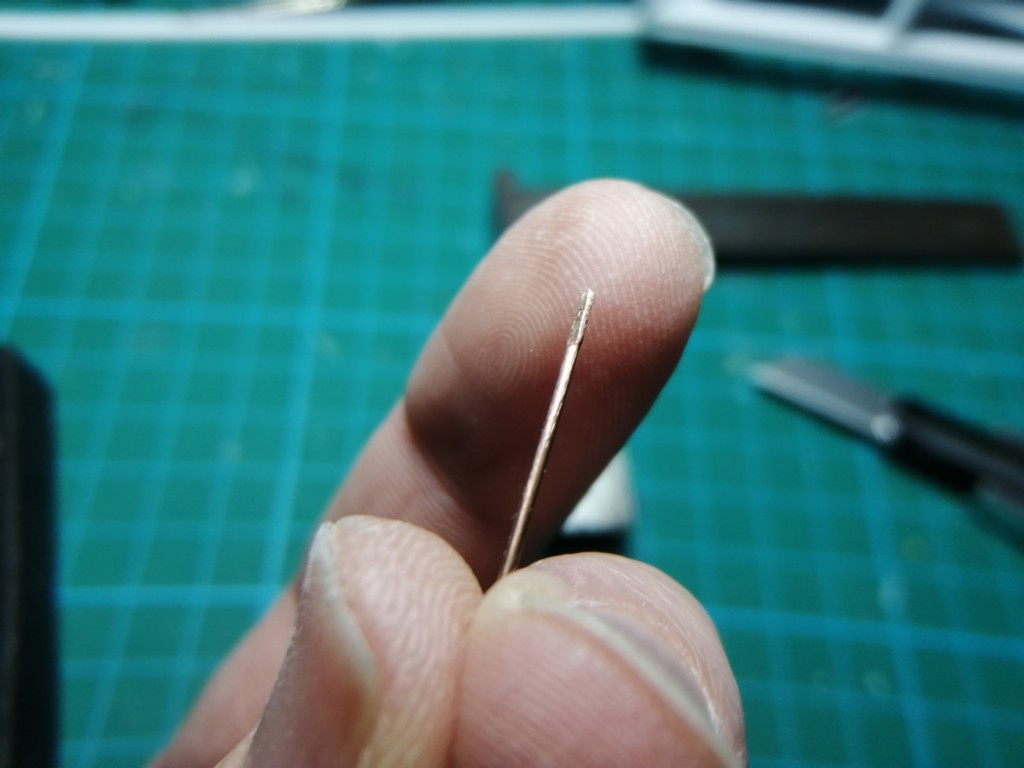

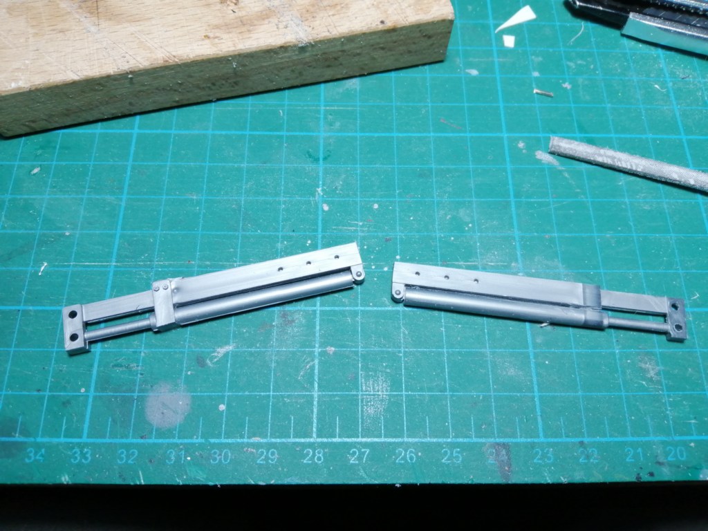

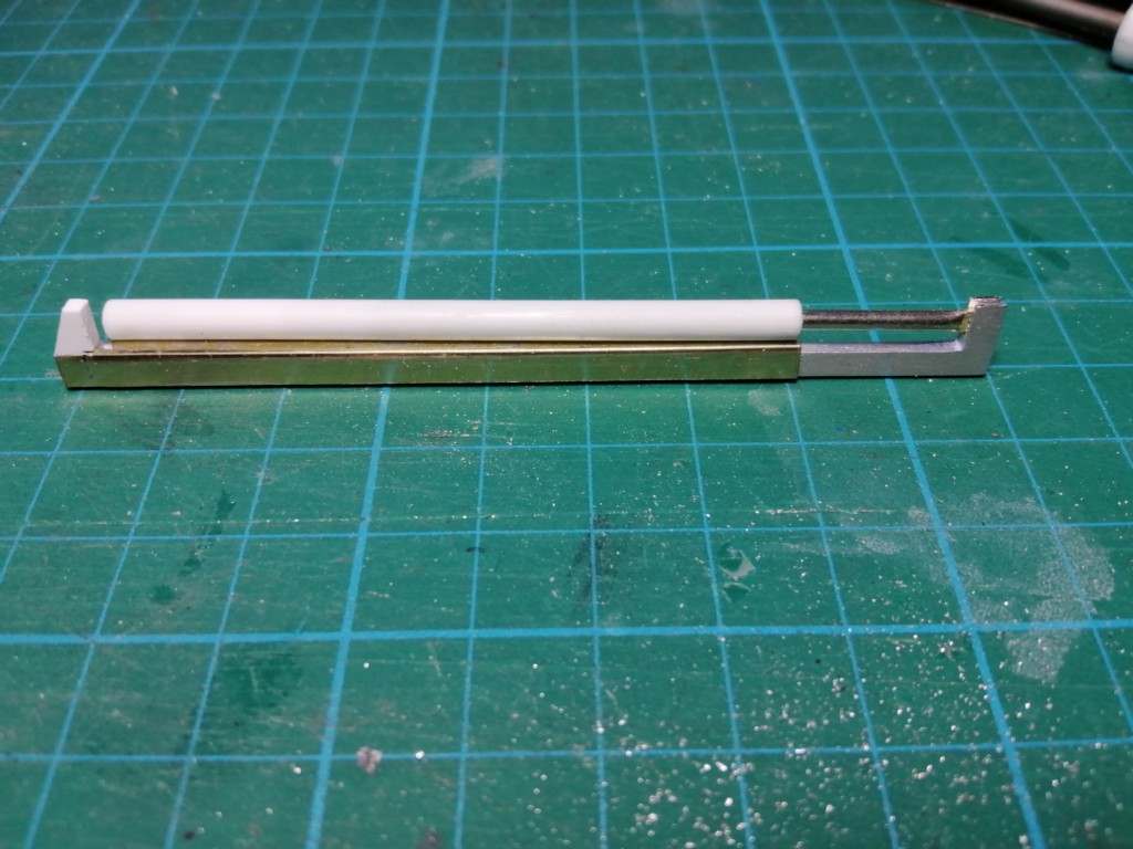

Zunächst wurden die Enden der Rohre umgearbeitet, da das ganze nachher beweglich bleiben wird und nicht gleich auseinander gehen soll.
Von links nach rechts: Rohrende erst mit Schraubstock platt gedrückt, dann die Seiten gerade gefeilt und als Letztes die Enden abgerundet:
Damit das ganze dann verschraubt werden kann musst auch das Führungselement bearbeitet werden. Dazu wurde die Säge angesetzt und 2 parallele Schnitte
gesägt (inklusive Daumennagel)
Zusammengesteckt sieht das Ganze dann so aus - nachher wird das dann mit einem Bolzen zusammengehalten.

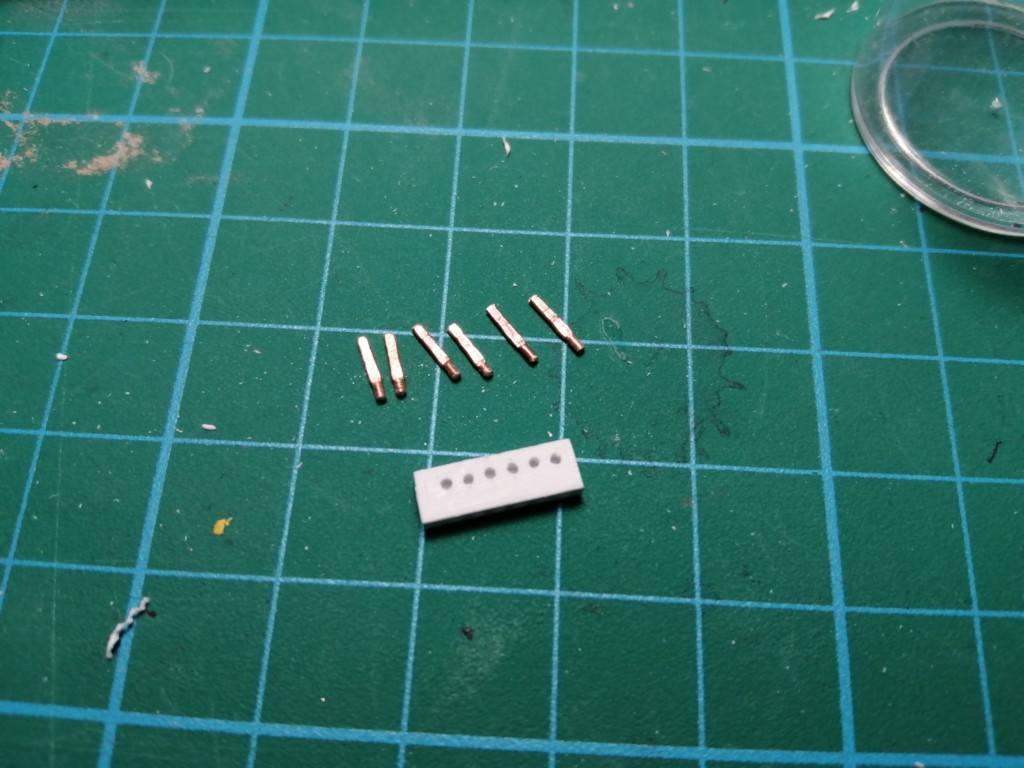

Im gegenläufigen Ende wurde ein Endstück plaziert, an welchem später der Hydraulikzylinder angeklebt wird und welches auch als Befestigung am Rahmen dient.
So sieht das fast fertige Endprodukt aus:
Was noch fehlen sind die ganzen Bohrungen für die Befestigungen am Rahmen bzw. für den Positionshaltebolzen und die Haltestifte.
Das wars erst mal wieder. Bis zum nächsten Mal

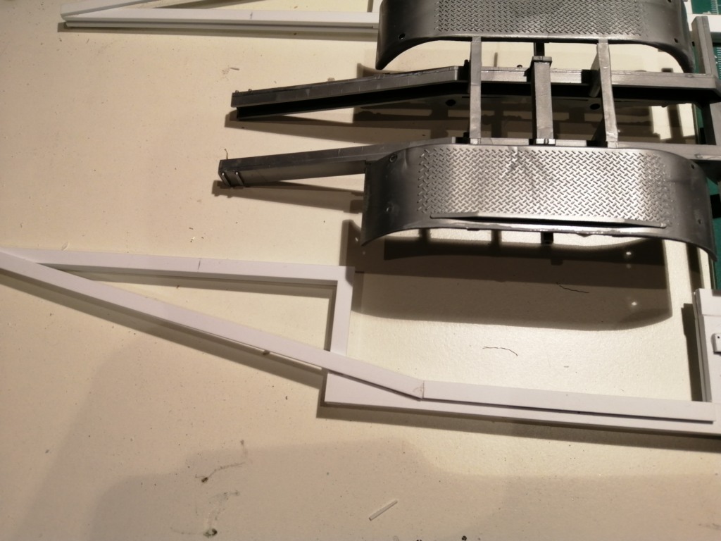

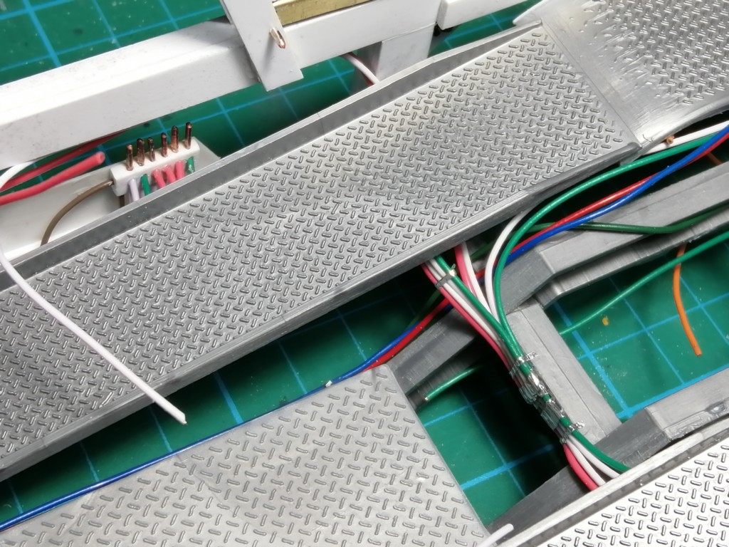

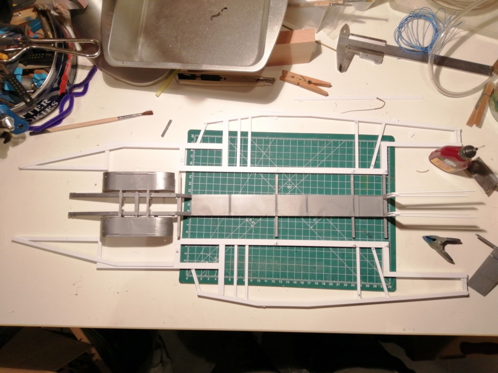

Daher wurde erst mal der Rest des Aussenhecks erstellt:
So sieht das Ganze schon mal von oben aus
Dann habe ich meinen Forst aus Referenzfotos des Internets nochmal geprüft und dann entschieden den Trailer um 3mm (1,5mm an beiden Seiten)
breiter zu machen, damit sowohl die Arbeitsbühnenmechanik des oberen Stockwerks noch Platz hat als auch die Aussenspiegel der Zuladung.

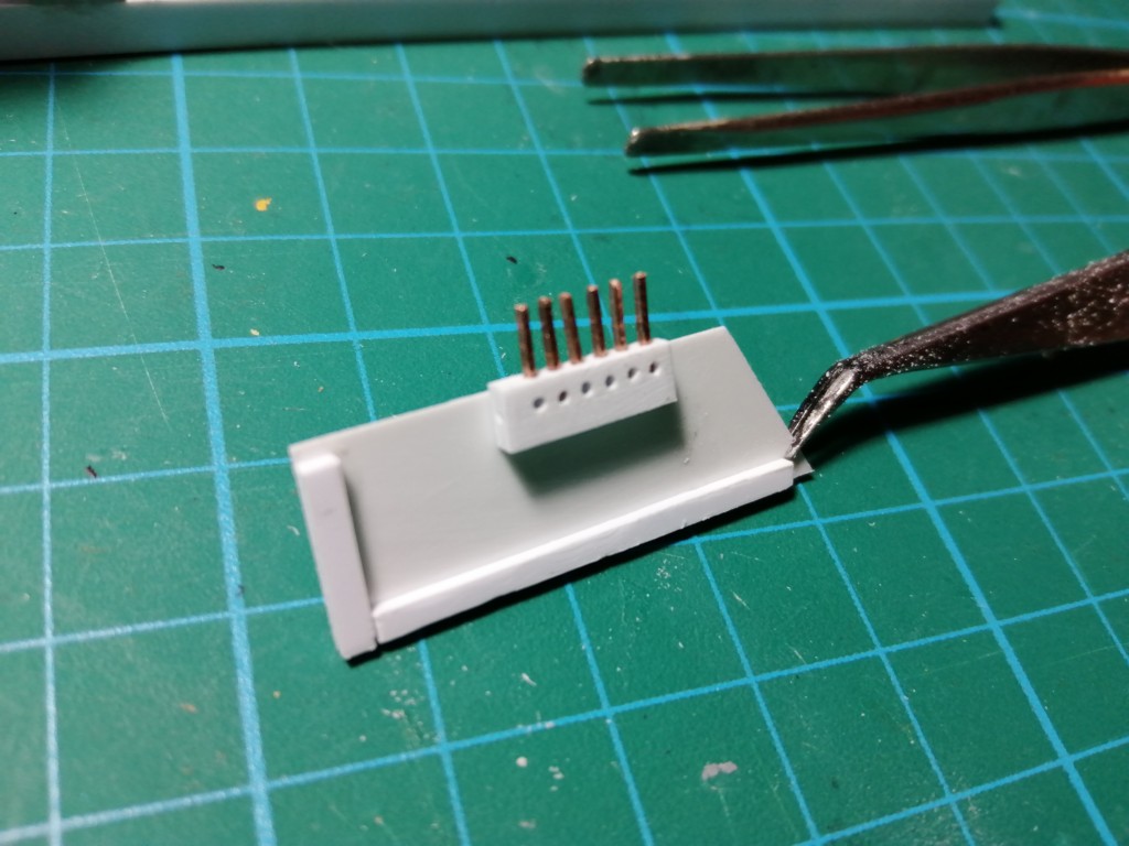

Dazu habe ich 5x5 mm Adapterplatten zugeschnitten und mit Pins verklebt um die Rahmenteile nachher aufstecken zu können.
Leider musste der Hals des Trailers neu daher kommen da der Alte leider zu filigran war.
An dieser Stelle habe ich allerdings keine weiteren Fotoszu zeigen, da ein schwarzes Loch auf meinem Phone wohl Bilder zu schlucken scheint...
Und so sieht das Ganze zusammengesteckt bislang aus.
So langsam wird der Anänger, auch wenn zwischendurch immer mal wieder Frust wegen durchdrehender Gehirnwindungen entsteht.
Ich muss mittlerweile zugestehen das es einfacher ist einen Anhänger am PC komplett neu zu erstellen (siehe Atommüllanhänger ) als
einen vorhandenen Bausatz umzugestalten damit dieser ähnlich einem anderen aussieht.

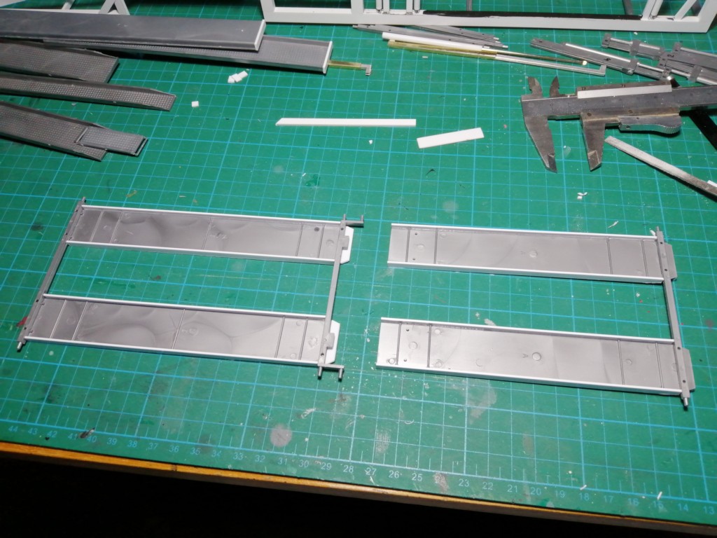

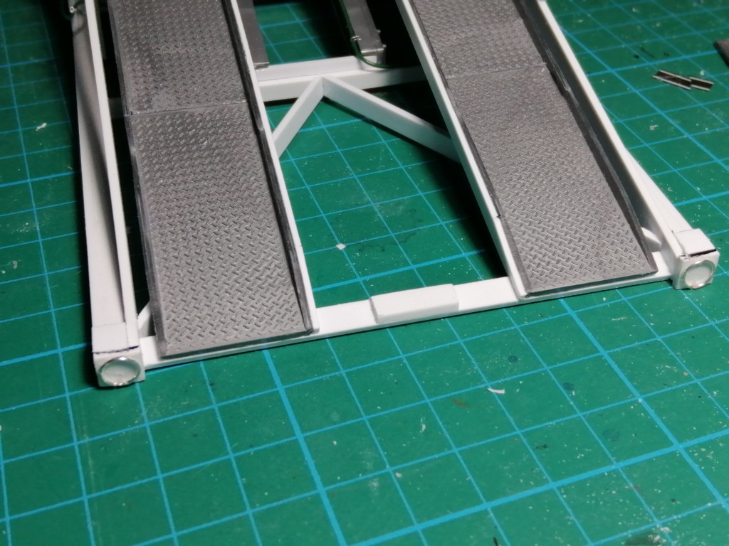

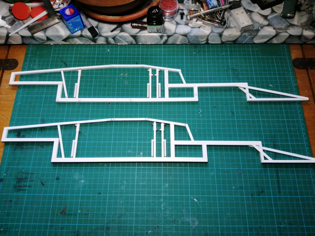

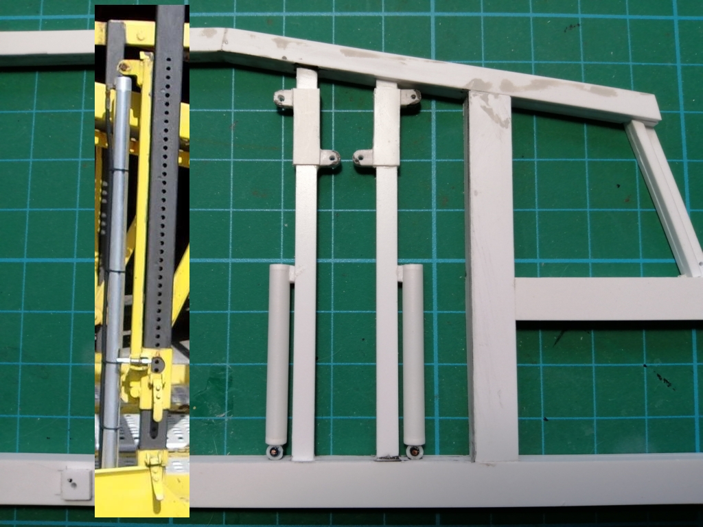

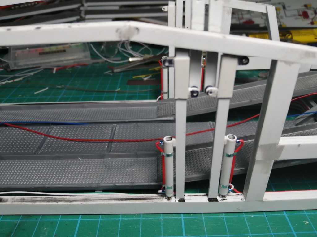

Zunächst einmal sind die Seitenteile des Trailers soweit fertig:
Die Hydraulikzylinder sind installiert und die schon Anfang des Jahres zurecht geschnitzten Aufhängungen für das obere Deck sind an die Führungsstäbe
geklebt. Damit das ganze auch so aussieht, als wenn es sich um Führungsschienen handelt, wurde der Bereich mit 0,5mm PLatten versehen (zum Vergleich Referenz links)
Als nächstes müssen noch die vielen Feststelllöcher gebohrt werden und ich muss mich noch um die Bedienelemente und die Aufhängung für die hintere Hydraulik kümmern.
Insgesamt erst mal auf den ersten Blick nicht viel nach der Pause, aber ich war auch nicht so ganz mit anderen Dingen beschäftigt.

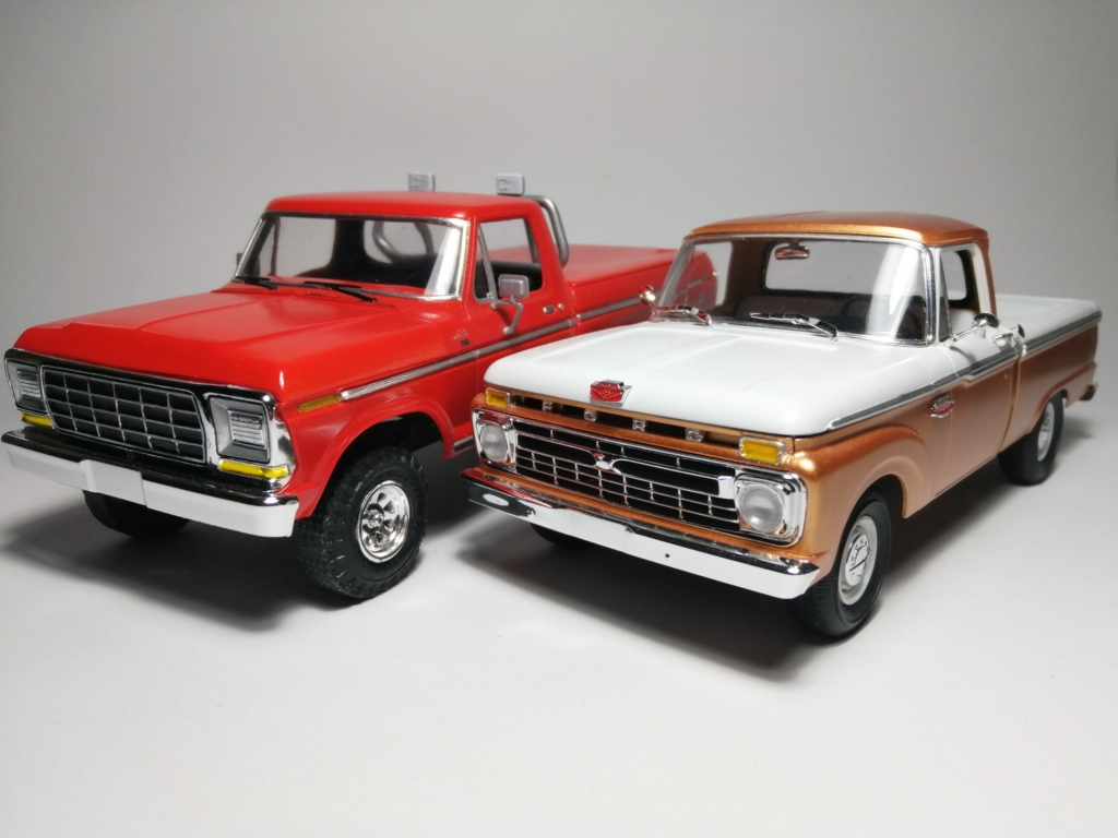

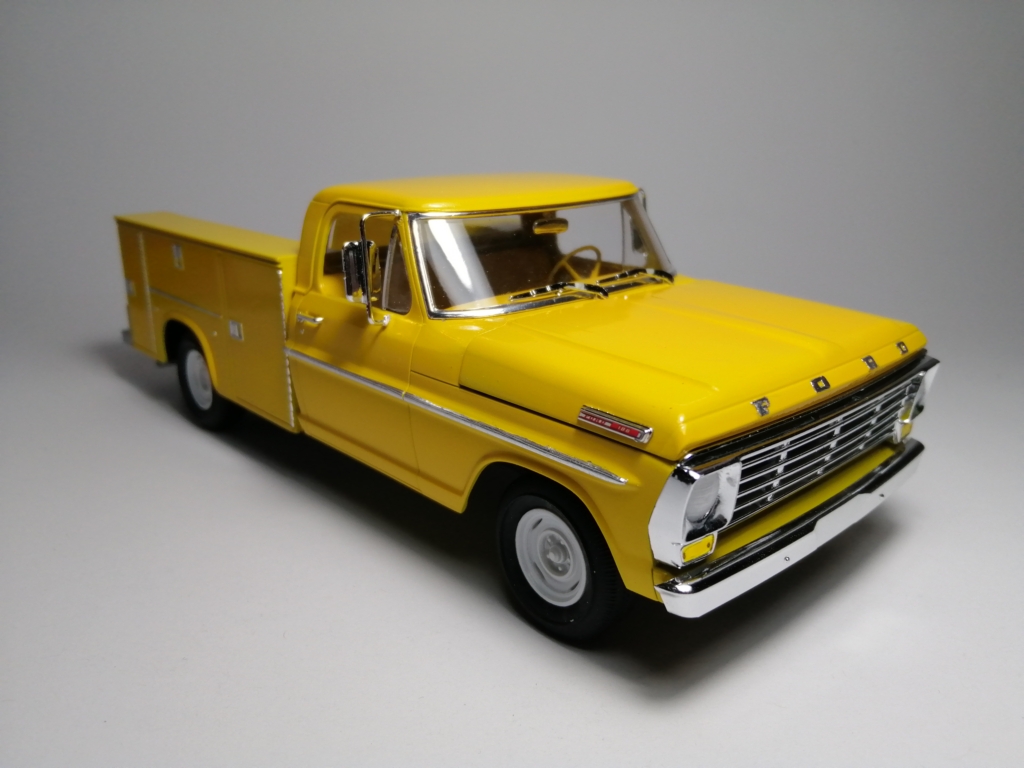

Die Seitenteile machen nun auch einen guten Eindruck und die beiden Pickups wissen auch zu gefallen. :thumbsup:
Und der Gelbe könnte noch ein paar Bschriftungen gebrauchen, Handwerker, Stadtwerke oder Feuerwehr usw.
Bleiben die beiden die einzigen, oder kommen noch ein paar Farbvarianten dazu?

Ja, es hört sich nach wenig an, aber auch Kleinvieh macht Mist. Hauptsache es wird gut und das Projekt wurde nicht aufgegeben :)
Und die beiden Ford sehen auch lecker aus :ok:

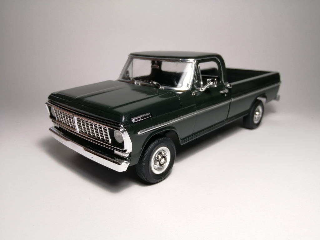

Donnerstag, 15. September 2022, 21:55
Guten Abend werte Modellbaukollegen,
danke für die Kommentare.
Ja Bernd, der Grund warum ich auf die Decals vom US Forestry Service und GASWASSERSCHEISSE Röhrich in Gelb nicht angebracht habe war das
der Transport direkt vom Werk zum Händler dargestellt werden sollte und ich mir nicht ganz sicher war ob die die Markierungen damals erst
beim Händler oder schon ab Werk angebracht hatten. :nixweis:
Hinzu kommen die schon vor einiger Zeit vorgestellten aber gerne hier noch mal gezeigten ;) :
Und etwas mehr Farbvariation kommt noch, einer fehlt noch im Bunde, aber der ist noch im Bau befindlich:

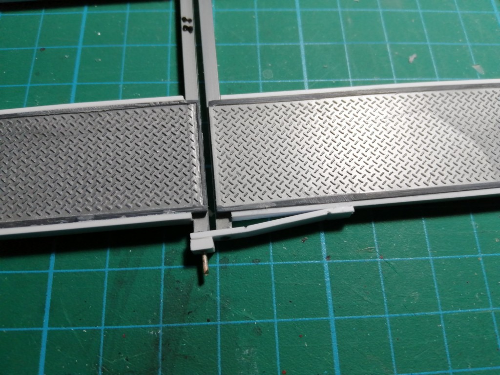

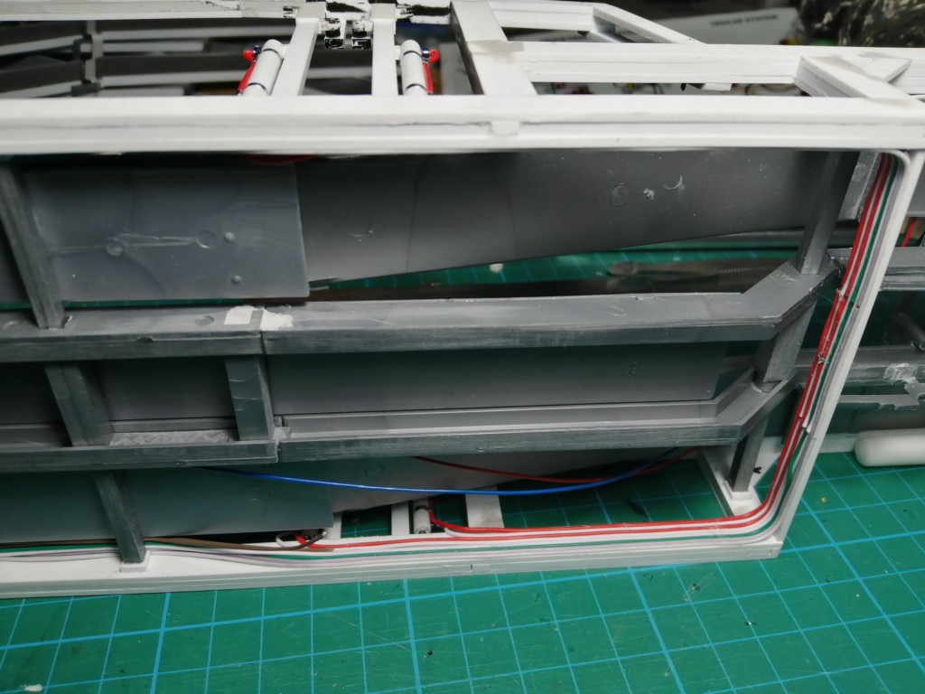

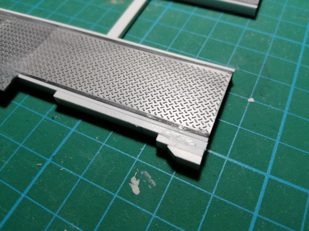

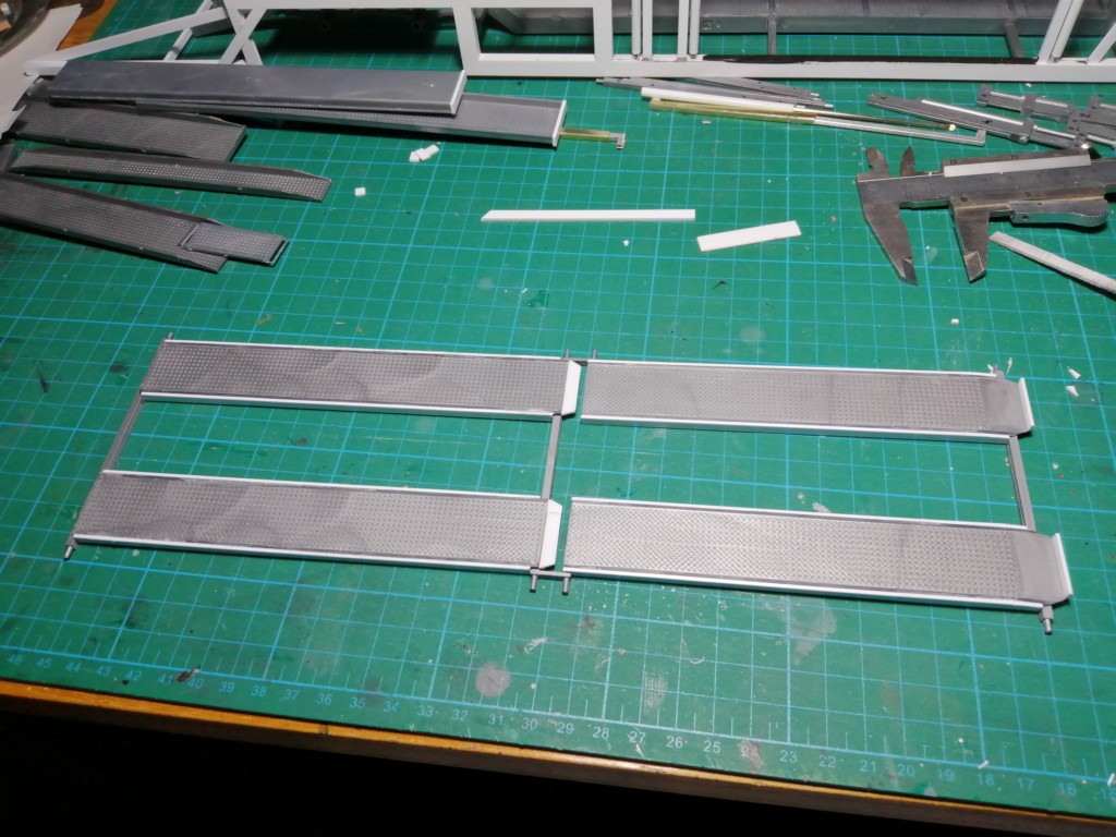

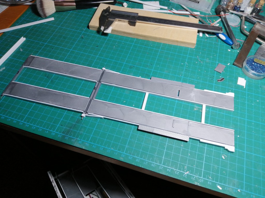

Zunächst aber muss noch vieles am Anhänger geschehen. Damit es im unteren hinteren Geschoss mit der Hydraulik weiter gehen kann muss aber erst
im oberen Bereich weiter gearbeitet werden. Dazu habe ich die A und B Teile des oberen Decks entsprechend der Referenzbilder aus dem Netz angepasst:
war erstaunlicherweise ganz einfach mit dem Cutter zu erledigen und hinterher mit Nagelfeile leicht zu versäubern.
Da das Ganze leider durch das Entfernen der Seitenteile sich durchzubiegen drohte, musste ein Ersatzrahmen aus 4x1 mm Profil ringsumgebaut werden:
Dabei habe ich diverse Bausatzteile mitverwendet. Die übrig gebliebenen werden für die hintere Sektion verwendet.
Soweit sieht das schon mal ganz gut aus. Weiter geht es mit den Verbindungsteilen zu den Rahmenseiten am kommenden Wochenende.

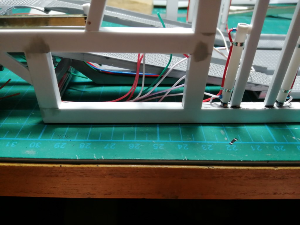

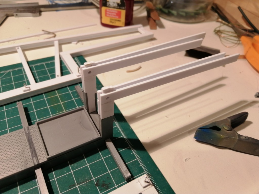

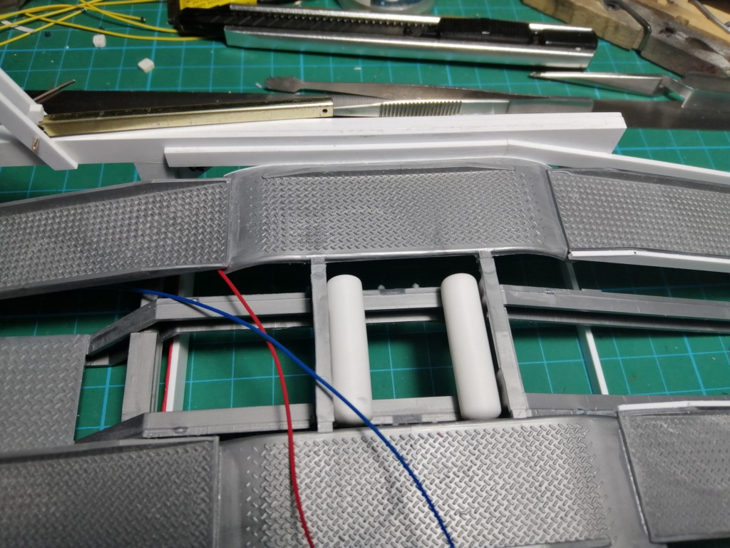

Machen wir mal mit dem Rahmen weiter. Also das Oberdeck hatte am vorderen Ende noch keine Aufhängung, statt
diese neu zu bauen habe ich mich mit der Modifikation vorhandener Teile beschäftigt:
links das Unbearbeitete, rechts das etwas Abgespeckte und auf das Mass der hinteren Teile zugeschnittene.

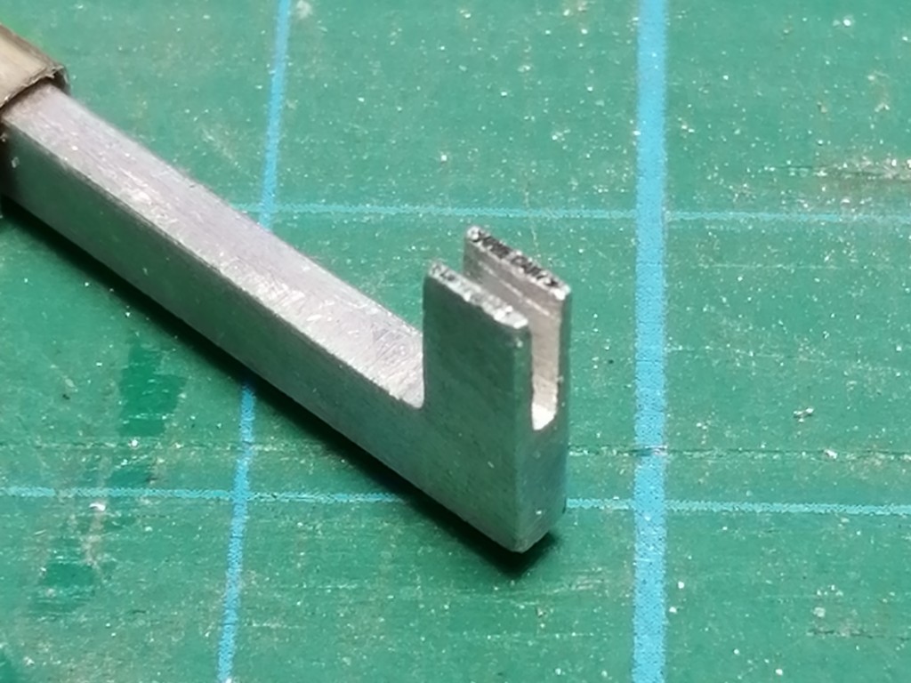

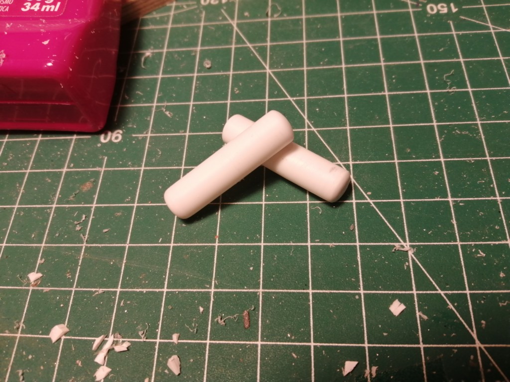

Um nun aber das gesamte Oberdeck fertig stellen zu können muss natürlich auch die Hydraulik entlich fertig gestellt werden.
Dazu fehlten in den Aluminiumteilen noch die Löcher für die Arretierungshaken. Leider passierte nach über einer Stunde bohren
dann das:
knack - Bohrer ab, eine Hälfte im Material, die andere Hälfte haarscharf an meinem Ohr vorbei :bang: . Hab leider zu viel Spanschmackofanz
auf dem Werkstück gehabt. Hat jedenfalls dazu geführt das die Nerven blank lagen und der Entschluss kam nicht nur das vergnaddelte Teil
neu zu machen sondern auch das Pondon der anderen Seite. Es hatte sich rausgestellt das die Lochreihe auf beiden Seiten völlig aus der
Reihe getanzt waren, abgesehen von dem riesigen Krater den der geplazte Bohrer hinterlassen hatte.
Und so sehen die neuen Teile aus:
ich muss nur noch die Zylinderwellen verchromen und die Böden verkleben.

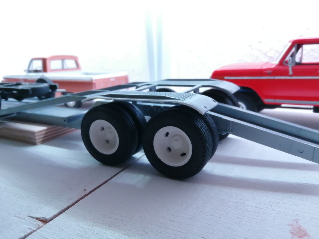

Als nächstes habe ich mir gedanken über das Heck gemacht. Leider musste ich dafür einen kleinen Zwischenstopp einlegen,
da ich mir nicht sicher bin welche Bodenfreiheit der Trailerrahmen haben würde für die Länge der Auffahrrampen. Zeichen und Messen
ist ja schön und gut, aber Papier ist geduldig und Bausatzabmessungen genauso. Also auf zum Fahrwerk.

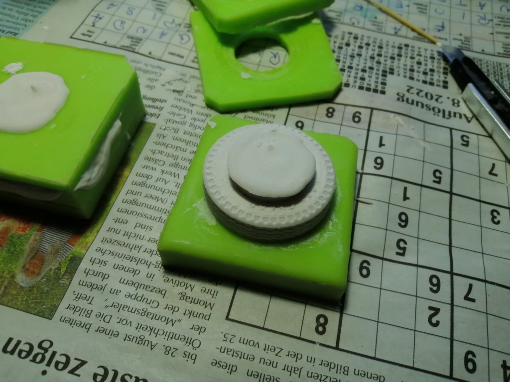

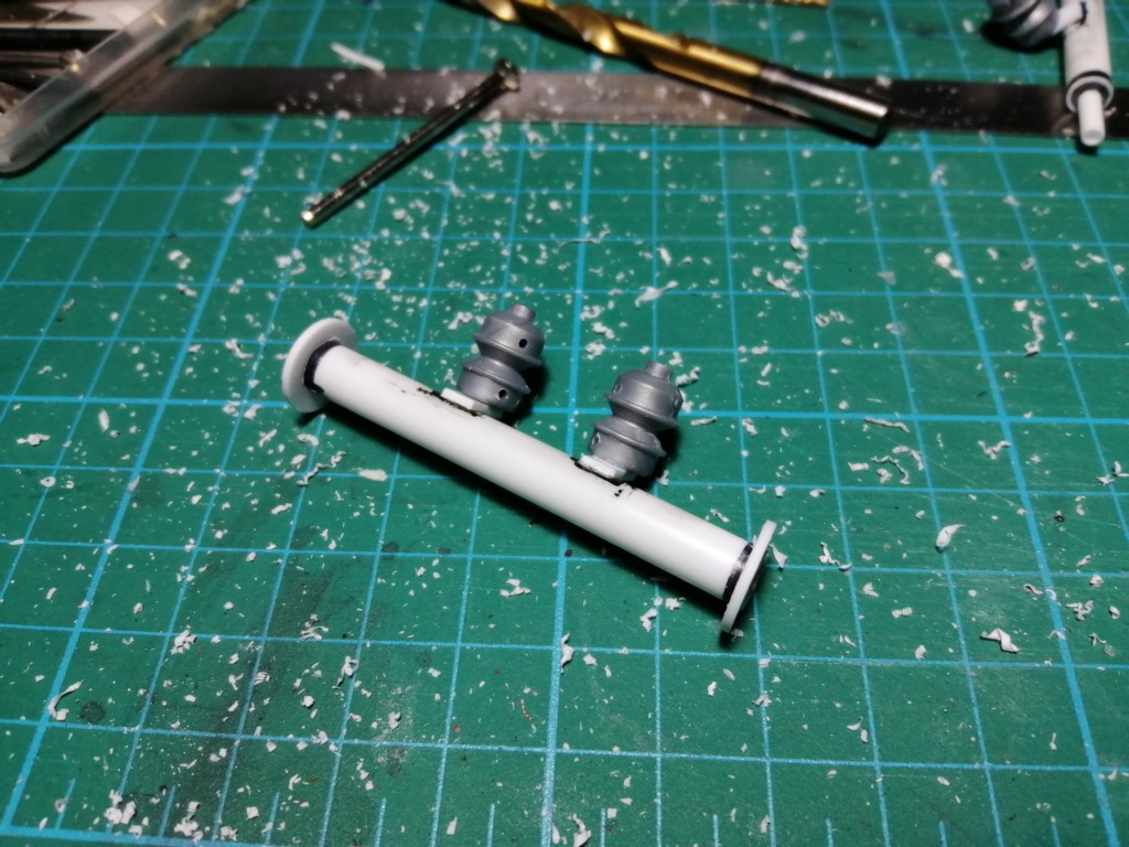

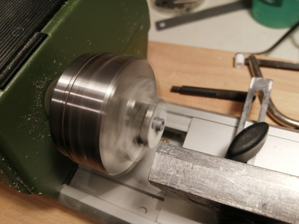

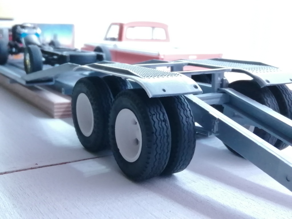

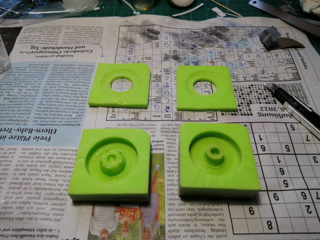

An dieser Stelle zeige ich euch was ich damals mit dem 80 Tonnen Tiefbettanhänger gemacht hatte - die Schlappen selber gegossen.

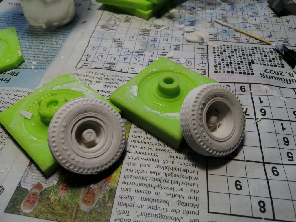

Dies sind die Formen, die ich aus Felgen vom Peerless logging trailer und den zu kleinen Schlappen vom Mack R Modell gemodellt hatte.:
zum Abformen nehme ich Figurenngiessmasse, die ist mit Kunststoff veredelt? und schön schwer. Ich hatte mich für diese entschieden da Resin
eine Zeit lang irgendwie nicht zu bekommen war und ich mir auch nicht sicher war ob das Silikon das durchhalten würde.
Hatte sich aber hinterher als ganz gut herausgestellt, zumalen bei evlt. Verzug des Chassis das Gewicht das Modell am Vitrinenboden hält.
Die Form hat drei Teile, das erleichtert das Entformen und verhindert zu große Lunker.

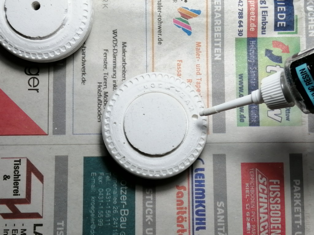

Die Rückseite der beiden Radteile müssen dann noch plan gefräst werden:
Die Innenseite wird mit 3,2 mm gebohrt um die Achse aufzunehmen.
Sollten dann doch mal Gaseinschlüsse vorhanden sein können diese einfach mit Acryl aufgefüllt werden.
Danach kann man die einzelnen Stücke bemalen und mit Sekundenkleber zusammenfügen.
Damit dann die auch am Modell halten werden die Achslöcher am Bausatz mit 3,2mm aufgebohrt und leider mit Feile nachbearbeitet,
da das PS zu weich war das ne Presspassung draus geworden wäre...

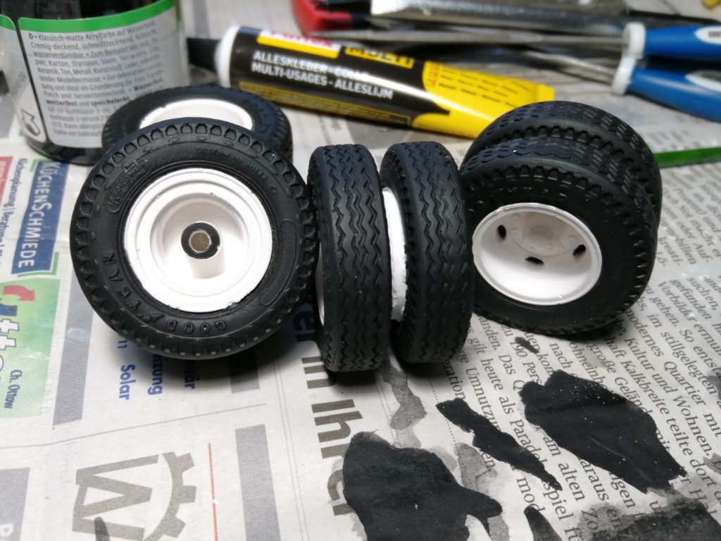

Probehalber zusammengesteckt sieht das Ganze dann so aus:
Das wars dann erst einmal wieder.
Bis zum nächsten Mal und kommentiert gerne was Ihr von der Reifenkopie haltet.
Alex

Schöne Fortschritte, Alex :) . Bis auf den Bohrer, das hätte auch ins Auge gehen können.
Räder sehen soweit gut aus, wirken allerdings unter den Kotflügeln schon etwas klein :S . Um wenige Millimeter tiefer legen damit der Abstand verringert ist geht nicht, also muss das so bleiben. Allerdings bin ich auch kein Truck-Experte.

das sieht wirklich gut aus, die Räder gefallen mir besonders :ok: Wenn ich da an die (steinalten) Schlappen bei meinem Tieflader denke ...
Mittwoch, 19. Oktober 2022, 10:41
Moin Alex,
Die Räder gefallen mir auch besonders gut und für zu klein halte ich sie auch nicht. :thumbsup: :thumbsup:
Glück gehabt mit dem Bohrer, die brechen halt schnell und gerne.
Donnerstag, 20. Oktober 2022, 09:24
Moin Alex,
Mir gefallen deine selbst gegossenen Räder deutlich besser und auch deine sonstigen Fortschritte weiß zu gefallen.

Moin Moin Allerseits,
danke für das feedback. Ingo mir ist bei deinem Kommentar 'alte Schlappen' noch eingefallen das gerade weiche
Kunststoffe mit der Zeit entweder aushärten und zerbröseln oder wie Venyl die Weichmacher abgeben, da hat die Figuren
giessmasse gerade in Sachen Haltbarkeit einen Vorteil.
Leider hattest du Bernd recht, die Schlappen sind ein wenig kleiner, nach Recherche im Netz (meine Lieblingsseite für Details
an Trucks und Trailer - www.purplewave.com) habe ich festgestellt das dem tatsächlich so ist. Allerdings ergab sich leider auch
mit dem etwas verbreiterten Rahmen ein Neues Problem - die Achsen:
Daher habe ich beschlossen, auch wenn ich gerne darum rum gekommen wäre, die Achsen auch neu zu machen. Zunächst wurden die
kurz zuvor angeklebten Bremsen wieder entfernt und die Rohrstücke? abgesägt, dann mit einem 6mm Kugelfräser per hand weggefräst.
Durch mehrmaliges Rumprobieren wurden dann zunächst die Bremsen auseinander gestückelt und beiseite gelegt.
Die vom Rahmen abgesägten Rohrstücke eigneten sich wegen des Durchmessers von etwas mehr als 5 mm sehr gut für die neuen 6mm Achsen.
Auf der Drehbank kurz aufs Mass gedreht...
... dann in das Evergreen Rohr gepresst und abgedreht:
...und so erhielt ich 2 Achsrohlinge für die bereits zurecht geschnitte 3.2mm Achse.
Danach wurden die abgetrennten Bremstrommeln mittig auf die Achsen geklebt.
Als nächstes entstanden die Trommelbremsen (Rückseite der Räder) aus 1mm Plättchen 12 x 12mm messend. Auf eine Trennscheibenhalterung gesteckt...
...und auch auf der Drehbank aufs gleiche Mass gedreht.
Bei den vorigen Anhängermodellen habe ich noch mit einem Kreisschneider das versucht, aber 12mm Durchmesser ist dann doch zu klein, so gings dann auch besser...
Die von den Bremsteilen abgesägten Hebel wurden dann auch wiederverwertet, die Pleuel sind aus 1mm Silberdraht:
Im Anschluss noch Halterungen und Bremsstäbe angebracht und fertig ist die Standardachse...
Eigentlich wollte ich gar nicht diesen ganzen Aufwand betreiben da diese Details im Gegensatz zu meinen zukünftigen Projekten leider nicht
mehr sichtbar sein werden, aber irgendwie ist es mal wieder über mich gekommen ein wenig mehr ins Detail zu gehen. Mir macht es Spass komplette
Baugruppen herzustellen, ich finde das macht nunmal einen Teil des Hobbies auch aus.
Nebenbei habe ich auch noch den hinteren Abschnitt des Oberdecks grob zusammengeklebt.
Als nächstes kümmere ich mich um die Seitenteile. Durch das ständige An- und Abpulen vom Hauptrahmen sind mittlerweile die Verbinder ausgenudelt
und die Teile halten langsam nicht mehr so gut von alleine. Daher werden diese demnächst an den Hauptrahmen geklebt. Leider noch vor dem Lackieren,
eigentlich wollte ich das erst ganz zum Schluss machen um auch jeden Winkel mit Farbe versehen zu können, hat sich aber ergeben das ich noch mindestens
zwei Querverbinder an den Radkästen benötige und im Heck gibt es auch noch eine Menge zu machen.
Das kommt aber später im nächsten Baubericht.

Wie angekündigt habe ich die Seitenteile an den Hauptrahmen geklebt und das Heck soweit fertig gestellt. Einige Details wie Lampen fehlen noch, aber zunächst war mir
die Kabellage wichtiger. Als Allererstes wurden die 2 Luftdrucktanks aus 8mm Material gefertigt:
Ein Stück Rohr zurechtgeschnitten und jeweils die Enden mit 1mm Platten verklebt.
Nach dem Durchtrocknen! dann einfach erst rundum abgeknispelt...
... und dann auf der Drehbank rundgedreckselt. Und schon hat man zwei Ausgleichsgefäße.
Hier seht Ihr einen Teil des Hecks. Leider habe ich vergessen in all meinem Elan Fotos davon zu machen, allerdings ist nicht viel Fleisch zum Beschauen da.

Dann habe ich mich direkt an die Verkabelung geworfen. Den Salat erspare ich mir hier mal, das war im ersten Schritt dermaßen fiselich das ich fast ne Meise
bekam. Hierbei handelt es sich zunächst nur um die Hydraulik bestehend aus ~0,8 mm USB Kabelinhalt an den Seiten von vorn vom erten Zylinder nach mittig hinten
verlegt wo rechts vor dem Radkasten nachher die Steuerung sein wird. Hier mal ein paar Bilder von unten gesehen:
An den Zylindern wurden die Schläuche mit den kleinsten Steckperlen als Fittinge die ich finden konnte angebracht und mit Streifen aus Isolationsmaterial befestigt.
Normalerweise nehme ich das Zeug für Zierleisten bei Autos, aber überlackiert sehen die auch hinterher aus wie Schellen.

Hier sind noch mal ein paar versprochene Bilder vom Heck. Wie bereits erwähnt die Bausatzteile mit dem dünnsten Material was noch rumlag
von unten und damit das Ganze sich nicht zu sehr durchbiegt an der Innenseite mit Streifen verstärkt.
Ausser der Heckbeleuchtung und der Elektrik wird da nicht mehr viel hinkommen.

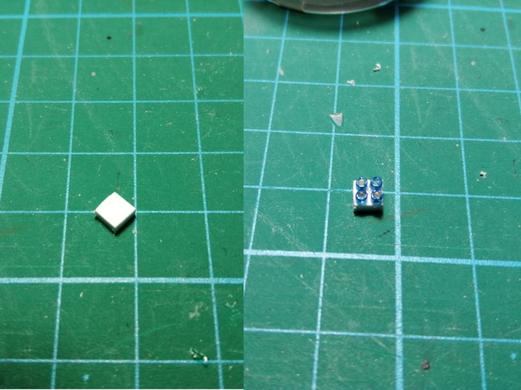

Zunächst aber erstmal zurück zu der Verkabelung. Die Verteilerventile habe ich wie immer simpel aus PS Resten und Perlen gemacht:
Danach wurden die Lufttanks in den Rahmen geklebt. Im Original sind die wohl von unten gegengeschraubt, Bänder habe ich keine gesehen und daher eingespart.
Im Anschluss alles verdrahtet und mit Perlen als Fittinge verklebt.
Das etwas größere Ventil direkt am Tank ist simpel aus einem 3.2 mm Rohrstück und einem rechteckigen Stück zusammengefrimelt. Damit ich nicht durcheinander
mit den Kabeln gekommen bin, habe ich verschieden farbige verwendet. Orange und Hellgrün? kommen später unten in die Bremsen.
Nachdem die Bremsanlage soweit vorbereitet war, ging es mit der Hydraulik weiter. Zunächst fehlte eine Steuerung, die simpel aus 4x1 mm Profil gefertigt wurde.

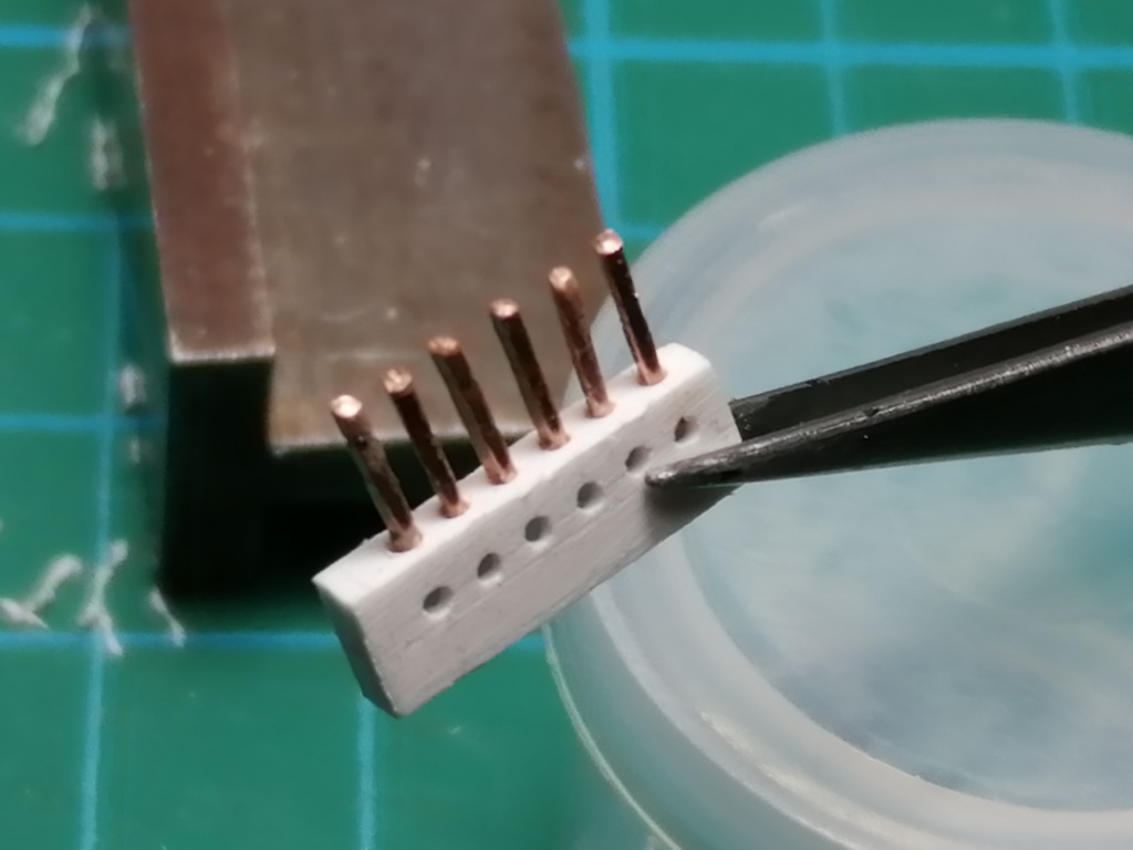

Es wurden jeweils 0,8mm Bohrungen für die Leitungen zu den Zylindern, der Pumpe und für die Bedienhebel gebohrt.
Die Bedienhebel sind aus 0,8mm Kupferdraht den ich mit meiner Spitzzange breit gequetscht habe...
...so erhält man den Orignalen ähnlichen Formen...
... die dann mit dem Ventilklotz verklebt werden. Damit das Ganze dann auch einen Platz im Rahmen fand,
wurde aus 0,5mm sheet eine Wand gezaubert und aus Stabilitätsgründen diese mit Winkelleisten versehen,
um beim Kabelfummeln nicht gleich wieder alles aus dem Rahmen zu drücken.
Unermütlich weiter ging es mit Kabeln...
...und Kabeln...
...und mehr Kabeln...
...und noch mehr Kabeln...
...und noch viel, viel mehr Kabeln. :cracy: Von der Pumpe vorn, von den Hydraulikzylinder und zu den Hydraulikzylinder sind Kabel teilweise in 3! Lagen
zumindest unter der Steuerung im Rahmen gelegt und mit Superkleber (kein Sekundenkleber) fixiert. Die Verbinder und Schellen sind nur dargestellt, indem
selbstklebende Aluisolierfolie in Streifen darüber geklebt wurden.
Schade das man das Meiste nachher nur noch rudimentär sieht. Der Aufwand hat sich auf jedenfall gelohnt,
trotz durch wiederspenstige und zu kurz abgeschnittene Kabel (musste die Steuerung nochmal weiter nach hinten versetzten) verursachte Bluträusche ...

Und zum Anderen das hintere Oberdeck, das noch nicht so ganz komplett war. Zunächst habe ich noch aus dem Bausatz Riffelbleche
aus dem Heck als Laufsteg an den Seiten verwendet.
Genau wie das vordere Deck ist das hintere in der Mitte auch mit Scharnieren verbunden:
Allerdings musste ich hier auch tricksen, damit die Aufhängung am Hydraulikzylinder auch passt. Dazu wurde ein 4mm Streifen
Profil an den Knickstellen leicht angeritzt und dann so gebogen das es wie eine Verbreitung wirkte. Leider reichte es an der Stelle dann
doch nicht und ein extra Klotz (unten dran) kam noch hinzu.
Auch hinzu kam aus 4x2mm Profilen und seitlich aufeinander geklebt die oberen Rücklichterkästen.
Diese werden noch ein wenig verschliffen und bekommen evtl. noch Kabel :( für die Elektrik.
