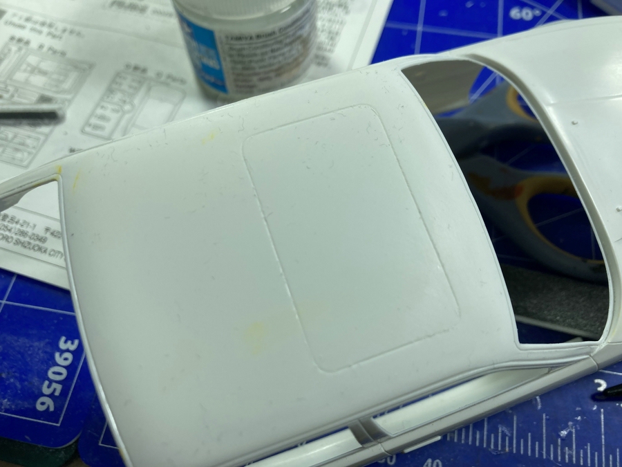

Ich hatte mal wieder Lust auf was Europäisches und es sollte ein Curbside-Kit sein. Dieser Tage habe ich keine besondere Lust, Motorräume detailieren zu müssen.

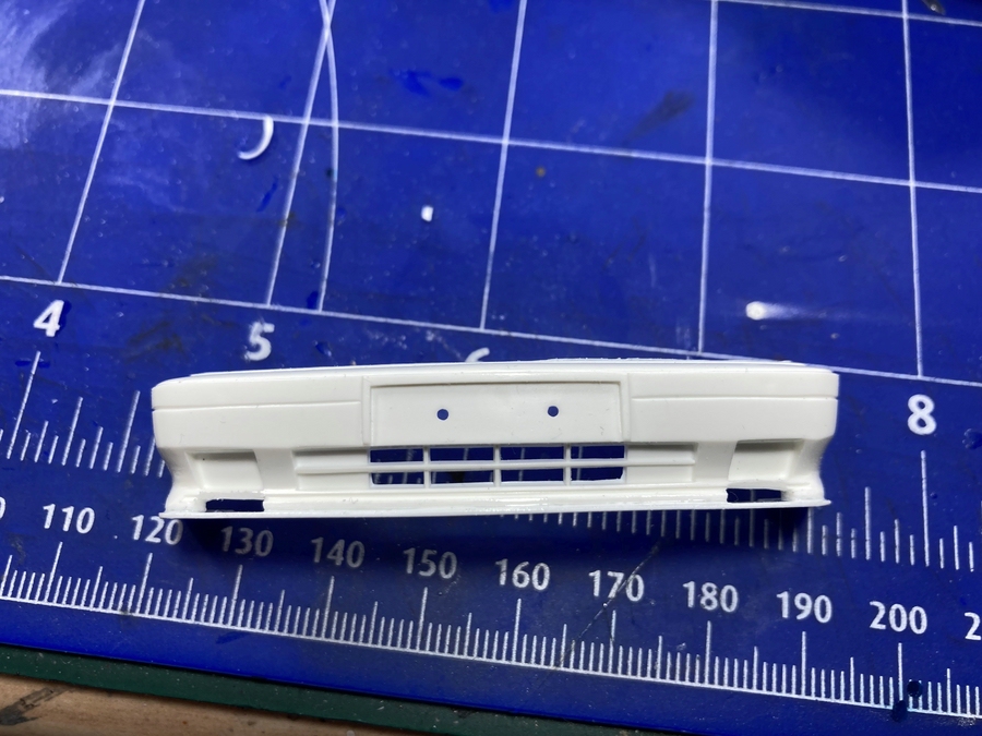

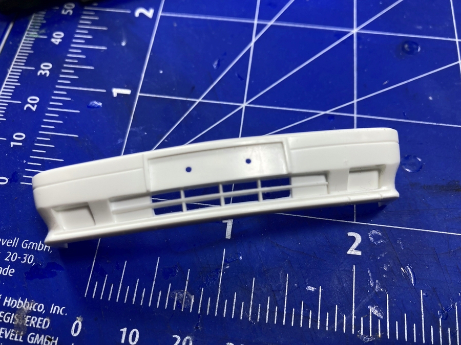

Meine Wahl fiel auf den BMW M5 (E34) aus der RS-Serie von Fujimi. Alles andere als eine tolle Umsetzung dieses Autos, wenngleich z.B. der E30 von Fujimi nochmals grottiger ist. Sei's drum, ich werde mich auf die Optimierungen konzentrieren, die mir wichtig sind und mit vernünftigem Aufwand umzusetzen sind.
Beim ersten näheren Vergleich mit dem Original fiel mir auf, dass bei der Front an der Spoilerlippe die beiden seitlichen Luftdurchführungen unten fehlen. Daran habe ich mich als erstes gemacht.
Ich habe die fehlenden Öffnungen mittels Olfa-Messer und Feile geöffnet, die untere Lippe aus Sheet untergeklebt und dann in Form geschliffen.
Währenddessen fiel mir auf, dass an Front- und Hecksstossfänger die Gummileisten fehlten. Diese ergänzte ich in Form von Sheet-Streifen:

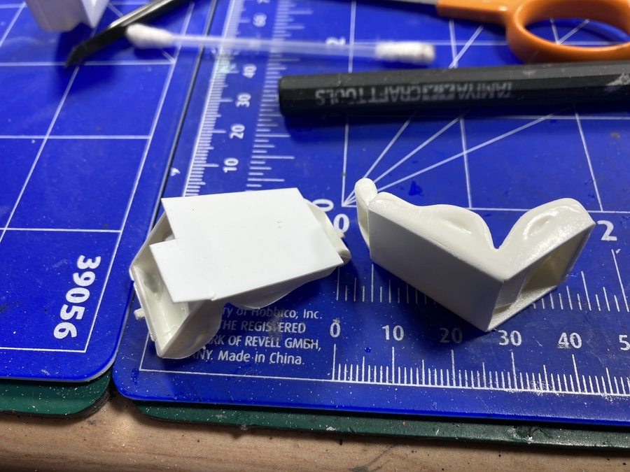

Die Sportsitze waren von der Machart her der Typ "hinten offen". ;( Hier habe ich rückseitig Sheetplatten aufgeklebt, dann passend abgeschnitten, verspachtelt und verschliffen. Am rechten Sitz kann man einen Teil des Fortschritts sehen, leider habe ich vergessen, Fotos von den fertigen Sitzen zu machen... :S
Aufgrund des anhaltend schönen Wetters habe ich mir schließlich noch entschieden, das Schiebedach zu öffnen. :) Das Plastik im Dachbereich war ziemlich dick und es war im wahrsten Wortsinne einiges an "Nachdruck" erforderlich, um das Dachstück heraus zu bekommen, aber am Ende war alles gut. Ich habe anschließend die bei diesem Prozess entstandenen Macken gespachtelt und verschliffen. Ob das Dach letzten Endes auf "Kipp" oder weit eingefahren geöffnet dargestellt wird, habe ich noch nicht entschieden. :rolleyes:

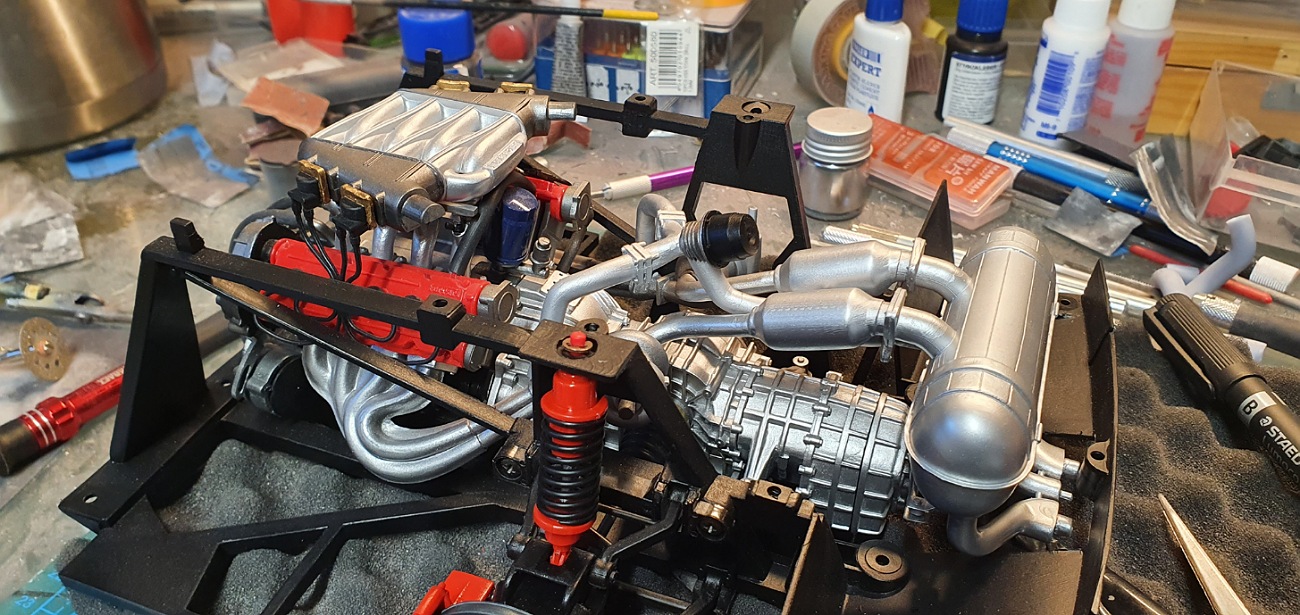

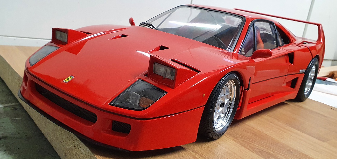

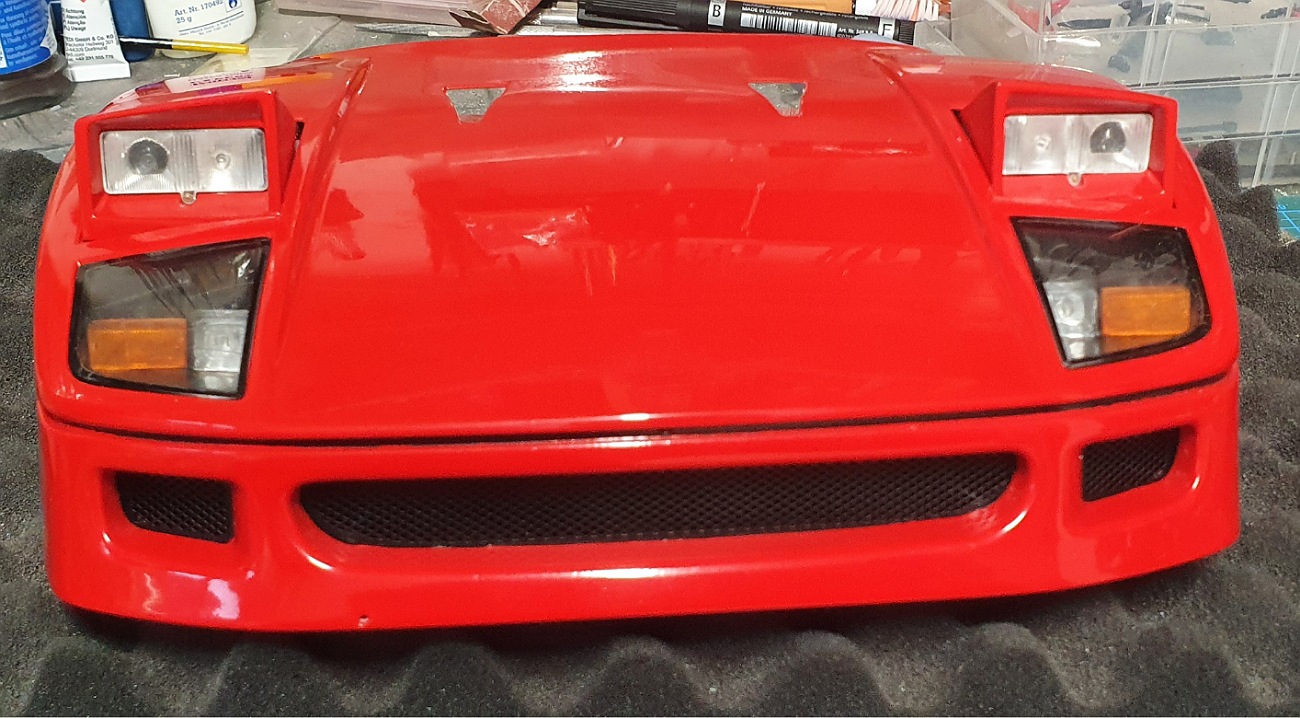

Hallo, bei mir liegt derzeit ein Pocher F40 auf dem Tisch.
Wurde komplett entlackt und der neue Lack mittels UV-aktiven Pigmenten versehen.
Natürlich wurden noch weitere Optimierungen vorgenommen. Viele Teile sind selbst erstellt und gedruckt worden.

Hallo zusammen, nun ist er fast fertig.

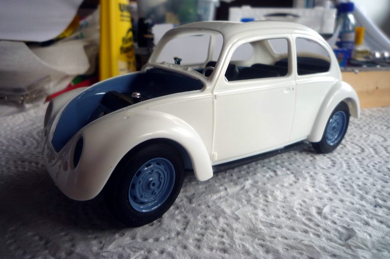

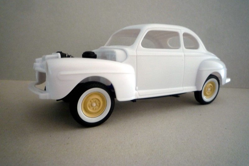

Der Käferli ist nun Fertig und das wird wahrscheinlich mein nächster Wagen der dann nebenher fertiggebaut wird, ein 1948 Ford Coupé
Bislang ist hier aber nur das rolling Chassis fertig, aber der Rest bestaht ja nicht gerade aus vielen Teilen ;)

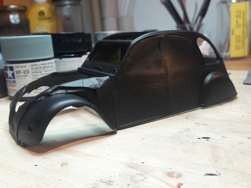

Sonntag, 6. November 2022, 21:09
Danke für die fünf Daumen, Ulrich :hand: . Kommst du mit der Ente gut vorran ?
Jo mei, so allmählich wird es. Der Innenraum ist praktisch fertig, die rechte Seitenwand ist nur vorläufig angesetzt, weil ich überhaupt keine Idee habe wo und vor allem wie ich die Sachen anbringen soll. Da warte ich noch auf die Freigabe der Karosseriewerkstatt für die Anprobe ...
Ausgerechnet die Ente habe ich mir für meine allererste Zweifarblackierung ausgesucht :verrückt: Der Grundton passt soweit, im Moment kämpfe ich mit dem Schwarz. Wobei mir das Makro zeigt, dass ich an der Motorhaube noch mehr Aufgaben habe als nur die durchscheinenden Stellen überzulackieren.
Wenn im Lauf der Woche das Abklebezeugs runterkommt wird sich entscheiden, wie es weitergeht - Heulend zusammenbrechen oder freudestrahlend durch die Gegend hüpfen. An sich macht mit der Bau riesigen Spaß, und die Detailarbeit befriedigt mich dieses Mal ganz außerordentlich. Aber wie immer halt die Farbe ... :!!
Aktuell im Bau:
Montag, 7. November 2022, 11:33
:love:
Mach einfach eine Trockenprobe mit all den Teilen. Du wirst sehen dass das 1a passt. Wegen dem Lack drücke ich dir die Daumen, Ulrich. Ich habe bei Zweiton auch immer Muffensausen :pfeif:

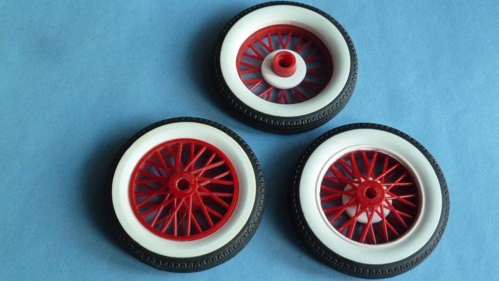

Immer wieder mal schaue ich die Teile eines auseinander gebauten Modells des 1:16-Gakken-Lincoln-1928 an.
Wer es nicht weiss, das ist einer, oder der schlechteste 1:16-Bausatz. Als Jugendlicher hatte ich den mal gebaut und damals natürlich auch gemerkt, das was in der Schachtel ist ist totaler Murks.
Extrem oberflächlich gemacht und kaum Ähnlichkeit mit dem Original. Nicht mal die Schachtelabbildung zeigt das was in der Bausatz-Schachtel ist.
Anfangen muss man mit den Rädern, zumindest mit dem was man ändern kann.
Die Gummireifen sehen zwar gut aus, aber die Weisswandeinsätze stehen deutlich zu hoch über den Gummirand raus.
Da bleibt nur übrig, die Unterseite so lange runter zu schnitzen und zu feilen, bis der Weisswandeinsatz sauber passt. Und dann muss unbedingt dieser absurde Knick auf der Weisswandoberfläche weicher runter gefeilt werden.
Das wirkt gleich Wunder.
Beim ersten Bild ist rechts unten das weitgehend fertig bearbeitete Rad. Links das im Bausatz unveränderte.
Bei deutlichem Streiflicht gut zu sehen.
Ausserdem muss im Inneren der Speichenfelgen was geändert werden, da fehlt einfach 'Masse'. Deshalb fertigte ich aus Plastik-Sheet einen Ring an, der dann noch sauber angepasst und rot lackiert wird mit den Speichen. - Auch das wird Wunder wirken.
Dann sollte man noch die Radscheiben hinter den Speichenrädern deutlich breiter machen, weil das beim Original eben auch so ist. Oben das schon breiter gemachte mit Spachtelspuren, darunter das im Bausatz.
Und hier sieht man wie absurd die zu flachen Speichen über den Weisswandring stehen. Das geht ja gar nicht.
Also muss man da einiges runter feilen.
Und dann bleibt nichts anderes übrig, als noch einen neuen Felgenring auf zu kleben. So ätzend, dass ich bisher das nur bei einem Rad machte.
Wenn das komplett fertig ist, lackiert und der Rand mit Chromfolie versehen, dann wertet das das Modell gigantisch auf.

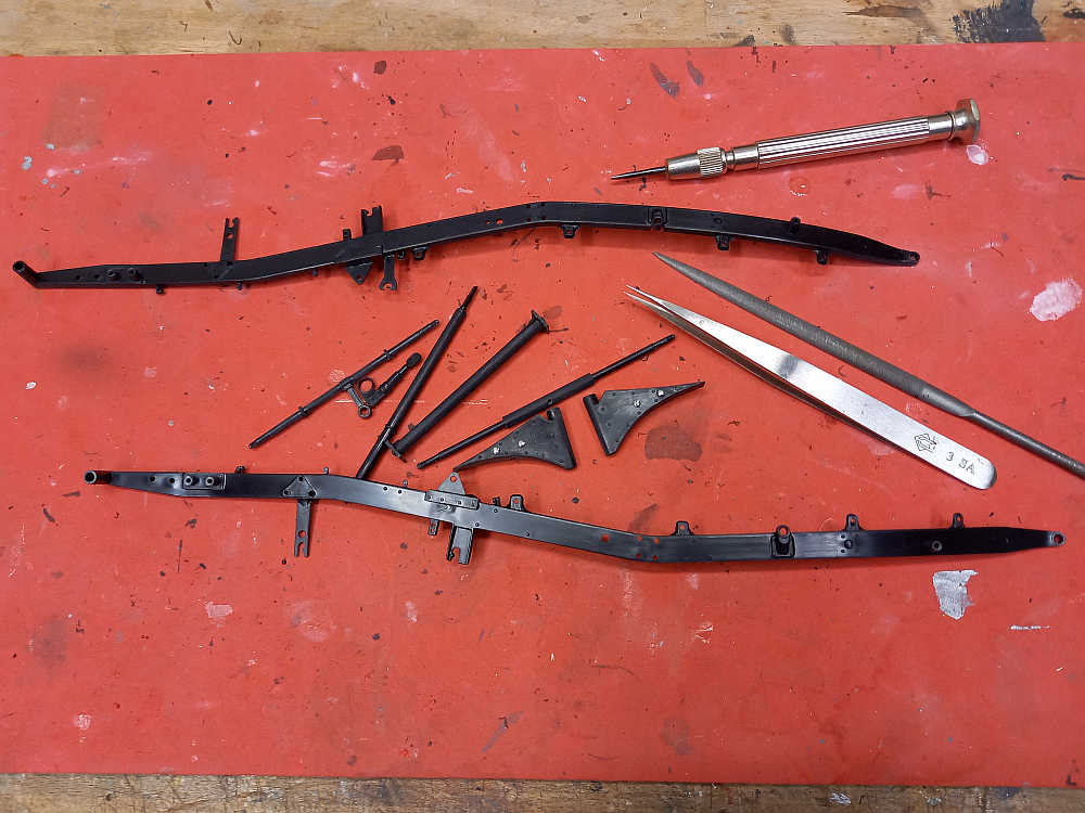

Wenn das nach einer gefühlten Ewigkeit erledigt ist, geht es mit dem Chassis weiter. Und da ist es absolut notwendig die Spurweite erheblich schmaler zu machen.
Der Motor ist zu grobschlächtig gemacht. Eine Verbesserung kann/sollte man sich schenken.
Und dann geht es weiter mit dem grobschlächtigen Kotflügelteil, ganz zu schweigen von der furchtbaren Karosserie, die aus zig Teilen besteht (jede Tür ist ein Einzelteil).

Das tue ich mir schon seit Jahrzehnten an. Immer wieder mal kommen mir die Einzelteile vor die Augen und ich mache was. Inzwischen habe ich noch mehr Erfahrung und weiss besser, was ich wie machen kann.
Mal schauen wie es aussieht wenn alle sechs Räder fertig sind. Beim Kotflügelteil ist die rechte Seite schon geändert - sieht auch gleich wesentlich besser aus. Und am Chassis bin ich auch dran.
