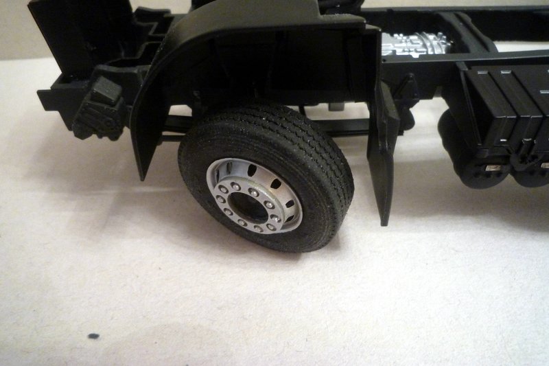

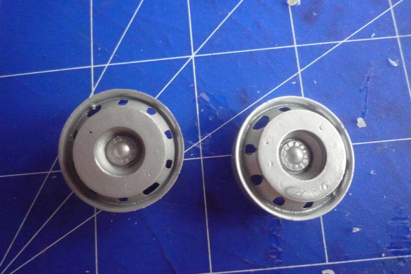

Die Vorderachsfelgen habe ich für den richtigen Sitz der Radmuttern mit einem neuen Ring ausgestattet, aber ich hatte nur Zubehörmuttern von A+N, und die passen nicht in die Löcher der Radmutterringe. :idee: , einfach da Rundstäbe einkleben :) . Die Idee war gut, aber das Ergebnis nicht :heul: . Also alles wieder runter, neue Ringe aus der Ersatzteilkiste geholt, Löcher aufgebohrt und dann sie A+N-Dinger darin versenkt. Optisch nicht Optimal wegen Kleberspuren, aber besser als Vorher :) .

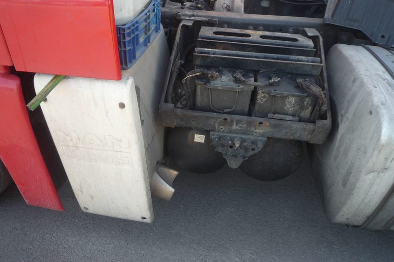

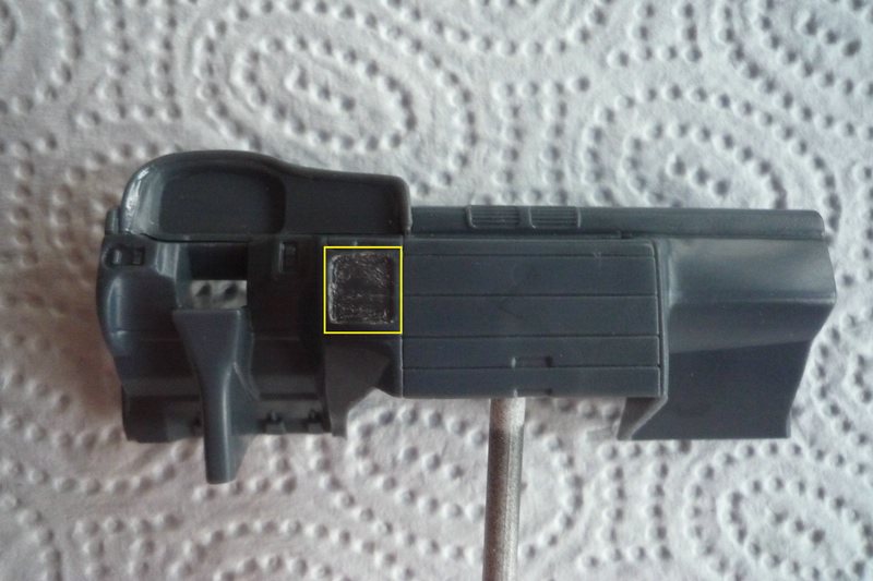

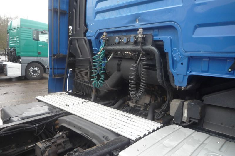

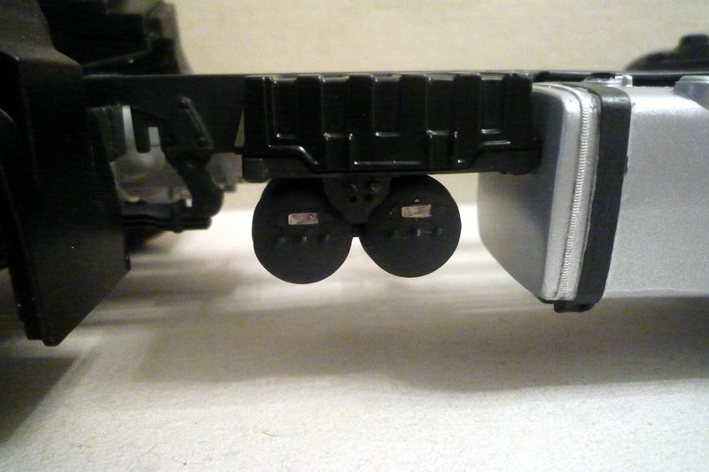

Der Deckel vom Batteriefach hat Italeri mit angebautem Lufttrockner dargestellt, ganz wie beim Original :abhau: . Erstens fehlt da das ganze Gedöns und zweitens war der nicht immer an dieser Stelle und schon garnicht am Deckel :) .
Die missglückten Felgen
Die Bausatzabdeckung
Und so sieht das am Original aus, beides an Euro5-TGX weil beim freundlichen MAN-Händler kann man Euro4-Wagen lange suchen, die findet man eher bei Exporthändlern, und sowas habe ich nicht hier in der Nähe
Soviel dazu, schauen wir mal wie die Anbauteile am Modell wirken
Lenkung geht auch
Der Batteriekasten nun ohne Lufttrockner, dafür mit Luftkesseln die nun auch Typenschilder haben Dank PE-Teilen von CTM. Dazu gab es noch dieses runde Dreieck mit dem Luftanschluss wie es Oben auch auf einem Vorbildfoto zu sehen ist

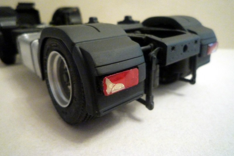

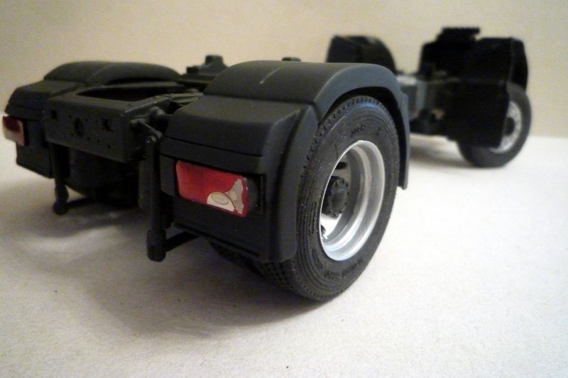

Die A+N-Radkästen sind auch schon dran, ergänzt mit den damals üblichen MAN-Rückleuchten, hier auch wieder Ätzteile von CTM
Ursprünglich wollte ich die SM-Schwarz machen, aber das wäre nicht die Original-Farbe. Oder das Schwarz ist im Laufe der Zeit ergraut :S . Also habe ich mich für Anthrazit entschieden, das wirkt für mich stimmiger :)

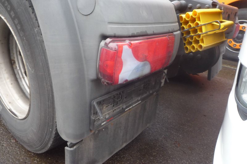

Die CTM Rücklichter habe ich auch hier liegen, sind mir aber irgendwie zu flach.
Hast Di noch die originalen Rücklichtgläser, welche zu deinen Zubehörschmutzfängern gehören liegen und würdest sie evtl. abgeben.....ich finde meine nicht mehr.
Schau Dir mal deinen Batteriekasten-Deckel an und vergleich ihn mit deinem Bild vom Lufttrockner. Deine verbaute Form gab es nur bis zum Euro4 und dann erst wieder bei den letzten Euro6. Der vom Euro5 ist nicht so kantig.
Nichts ist Perfekt, ich weiß. Ich finde die von der Oberflächengestaltung sehr gut umgesetzt und die ersparen mir eben die bemalung.
Perfekt, meiner wird ja ein Euro 4 :ok: . Und Ja, das Bild vom Lufttrockner ist von einem Euro6, was anderes hat mein Händler garnicht mehr im Angebot.

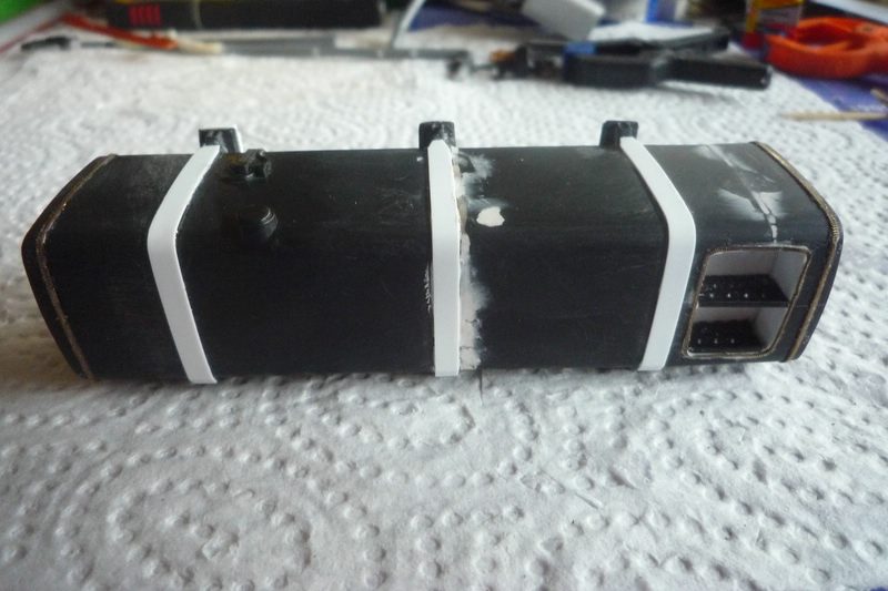

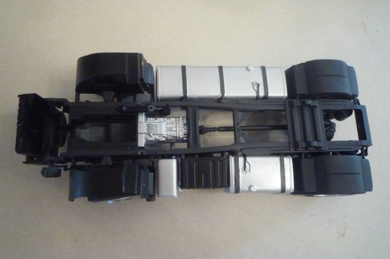

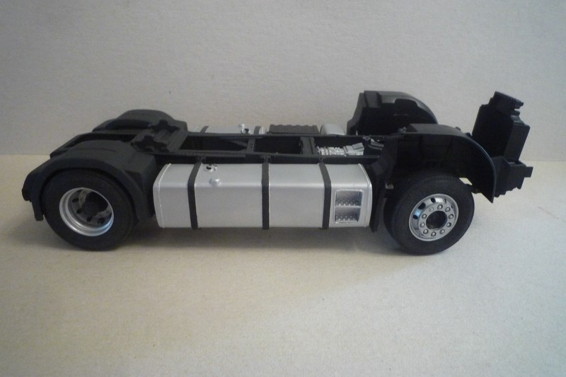

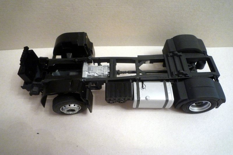

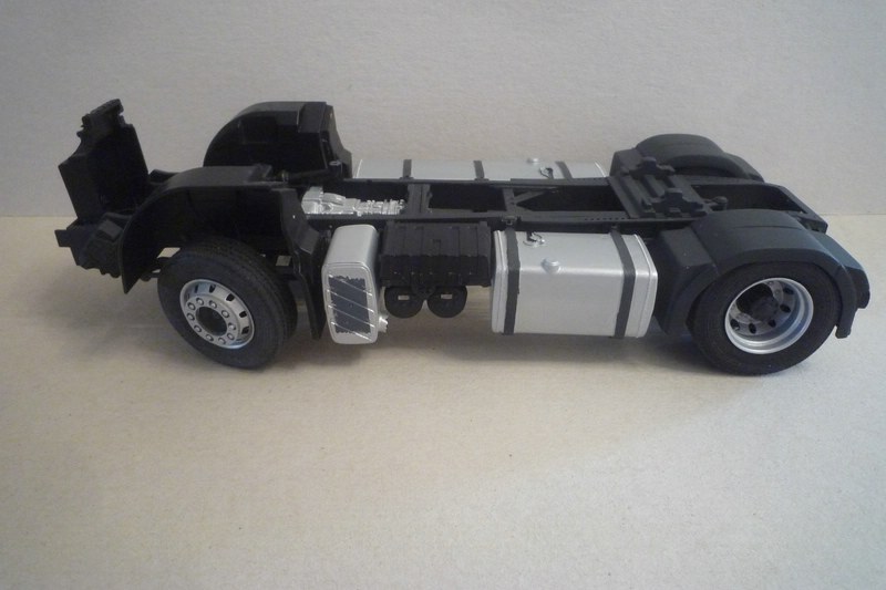

Und wieder etwas weiter, leider durch Behördenfrust und Männergrippe nicht soweit wie gehofft ;(
Der Tank, mein Hauptanliegen, wurde fertig gestellt. Hier habe ich auch wieder seitlich die 2,4cm-Schweißnähte angepappt damit sie mit dem anderen Tank überein stimmen, rund um die eingelassene Treppe aber die 1,2cm Schweißnaht verwendet, die lässt sich einfach einfacher auf der flachen Fläche biegen.
Die Abgasanlage wurde auch angebaut wie Italeri das so vorgegeben hat, nur der Endstutzen wurde durch ein etwas längeres Rohr ersetzt.
Die Bilder dazu:
Lackiert und angebaut:
Und die Abgasanlage:
Und eine kleine Übersicht von Oben:

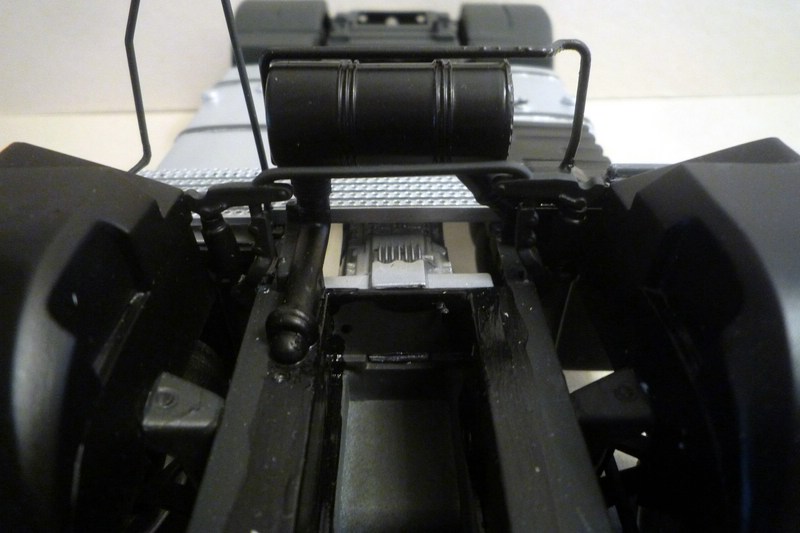

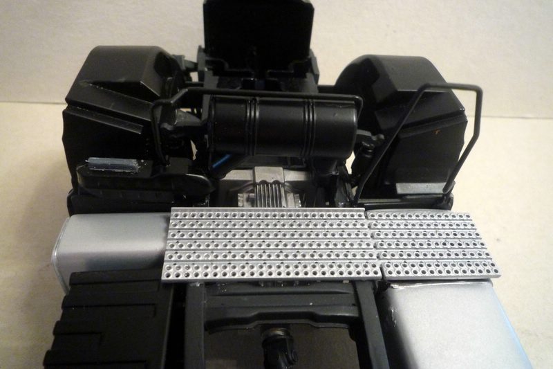

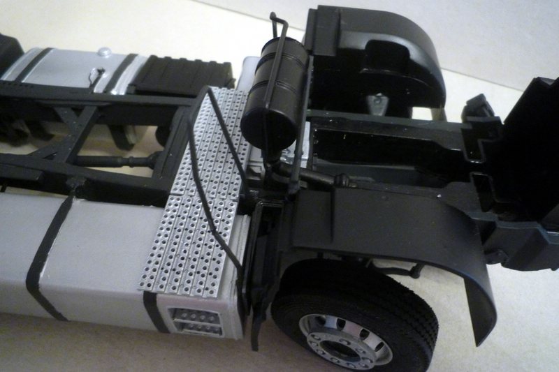

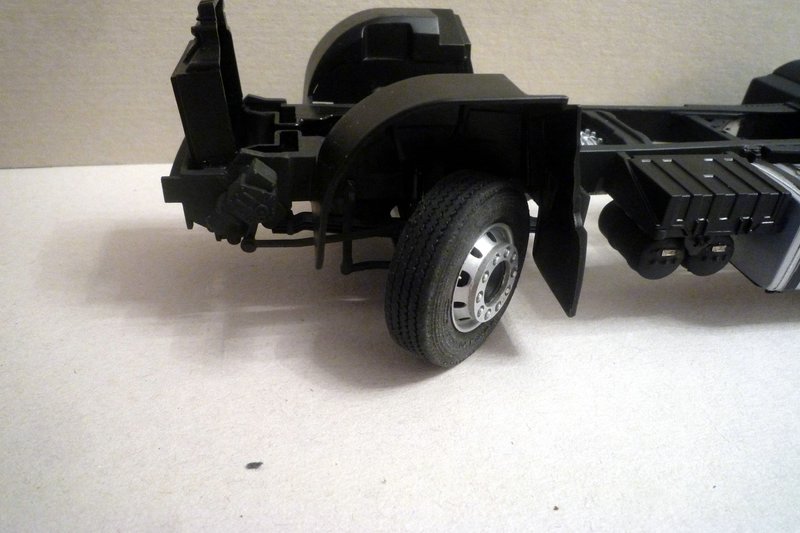

Und wieder ein Stück weiter, das ganze Gedöns ist nun dran, Luftfilter, hintere Kabinenlagerung, Laufsteg und Handlauf. Mehr ist da an dieser Stelle nicht vorgesehen, da fehlt noch was das ich selbst anfertigen muss: Den Anschlussbügel für die Trailer-Versorgung. Da waren die Ragazzi-Controller sehr sparsam und sagten sich: Braucht kein Mensch, kann man weglassen :roll:
Die Bilder des Tages:
Und so müsste das aussehen wenn die Italiener das Richtig umgesetzt hätten:
Das ist hier zwar ein Euro6, aber beim Bügel macht das keinen Unterschied.
Nach Plan geht es nur mit der Kabinen-Innenausstattung weiter. Auch sehr sparsam umgesetzt :roll:

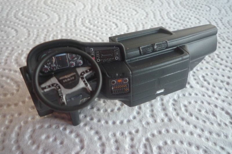

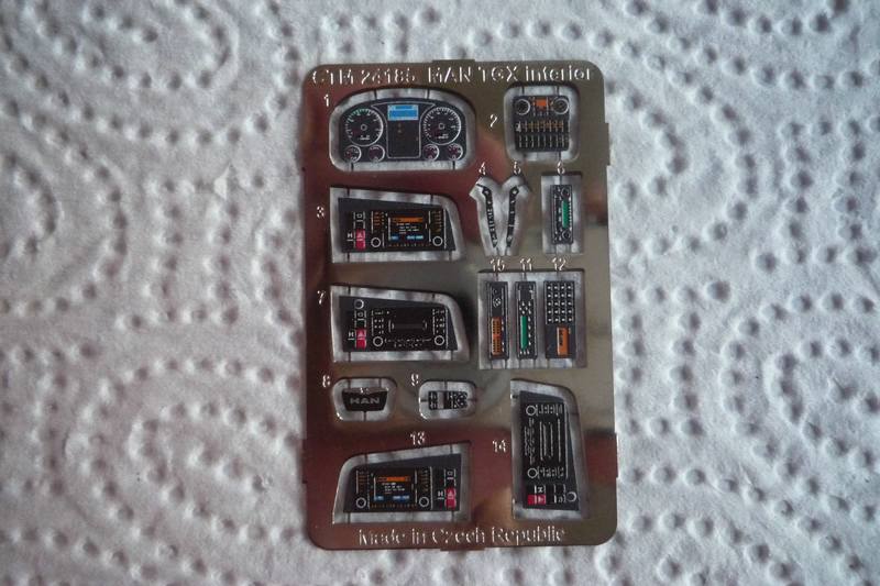

Zur Aufwertung hatte ich mir von CTM Innenraum-Ätzteile gekauft, aber der halbe Bogen kann in die Tonne. Einerseits hat das den Grund das CTM den Bereich neben den Armaturen gleich viermal beilegt, jeweils in der frühen Variante und einmal in der späten und das gleich für Links- und Rechtslenker. Man braucht aber immer nur eines. Auch die Ätzteile fürs Lenkrad kann man nicht gebrauchen. Im Bausatz ist da das alte, für die Ätzteile bräuchte man aber das neue und das liegt nicht bei.
Das ist der Ätzteilbogen ...

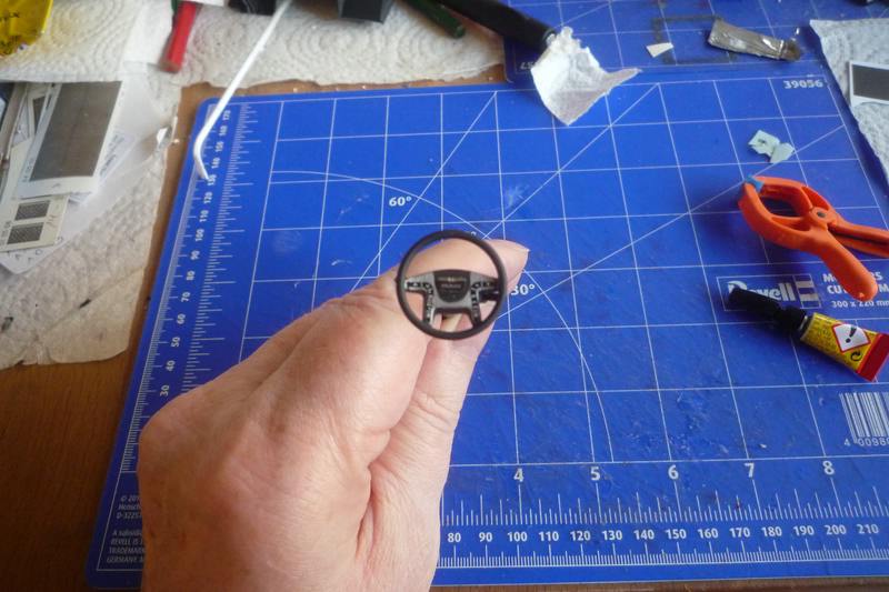

Und so müsste das Lenkrad dafür aussehen ...
Also kommen hier nur 3 Ätzteile zum Einsatz, wobei aus dem gelb eingerahmten Kasten die ganzen Schalter raus geschliffen werden müssen. Lohnt sich also nicht wirklich, die Bausatzdecals hätten es auch getan ...
Das alte Lenkrad optisch auf Neu angemalt und mit Decals versehen ...
Und das dann montiert ...
Lackiert einfarbig wie Revell das angegeben hat, aber das war wohl ein Fehler. Später habe ich meine Vorbild-Bilder angesehen und musste erkennen das da alles zweifarbig ist. Hatte ich mir nicht gemerkt und so hatte ich Revell vertraut das die das richtig angeben, zumal ich meine Maschine nicht immer an habe und somit nicht immer das mal schnell überprüfen kann. Aber vielleicht gab es auch eine einfarbige Ausstattung für billige Flottenfahrzeuge :nixweis: . Hab ich schonmal gesagt das ich den Bausatz liebe :(

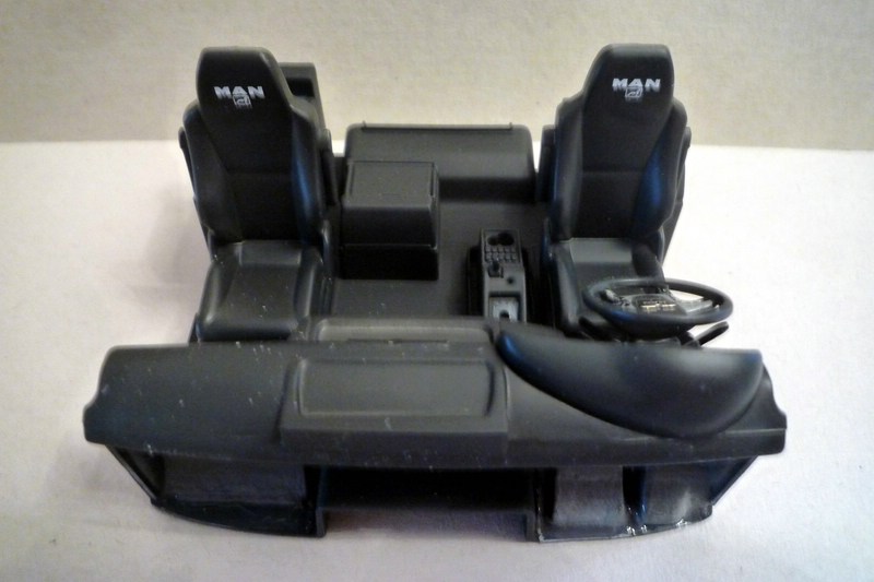

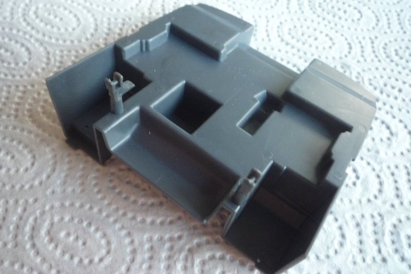

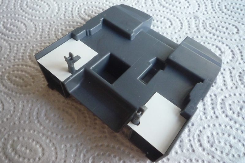

Nun stand die Bodenplatte an. Ich wollte mich da bremsen, aber die ganzen Löcher haben mich dann doch zusehr gestört auch wenn man sie später nicht mehr sieht.
Aber nur die zwei ganz Hinten, die anderen liegen ja im Volldunkel ...
Lackiert ist das auch schon, aber ich habe jetzt davon kein Bild gemacht.
Als nächsten kommen dann die Sitze und die Heia da drauf, und dann ist die Innenausstattung auch schon Ferig. Wie in Echt, oh Man :roll:
Samstag, 22. Januar 2022, 08:02

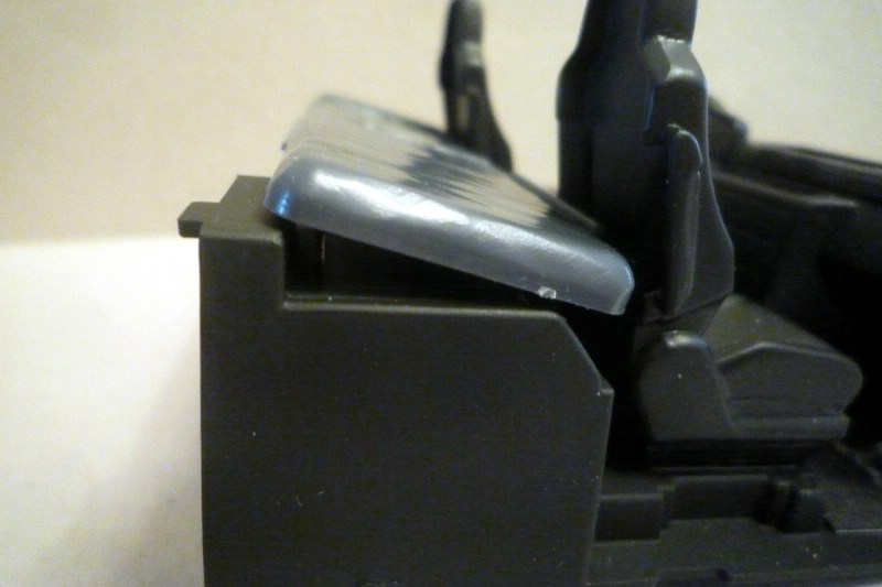

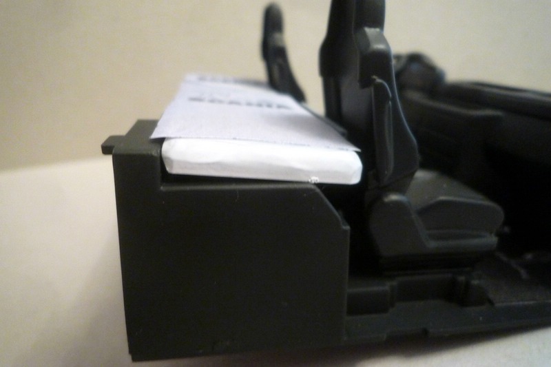

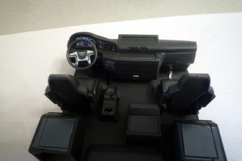

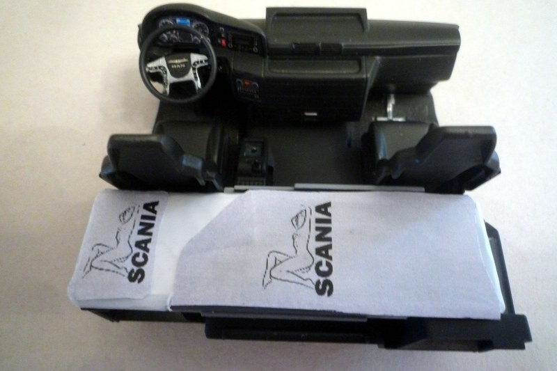

Und wieder ein Stück weiter. Sitze und Armaturenblock ist dran, aber das Bettchen wollte dann nicht mehr hinter den Sitzen rein passen.
Also etwas Fett abgeschnitten und mit Papier-Bettwäsche versehen mal lose aufgelegt
Passt :) . Scheint aber so als würde der Fahrer lieber mit einer anderen Marke unterwegs sein
Bis auf Kleinigkeiten ist der Innenraum hiermit schon Fertig. Ich liebe diesen Bausatz immer mehr :(

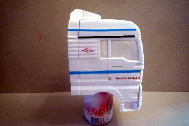

Kein Stück weiter, bzw. nur ein ganz kleines Stück. Ich hab Murks gemacht :bang:

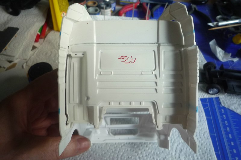

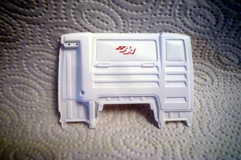

Es kam weiße Farbe auf das weiße Plastik und danach das erste Decal

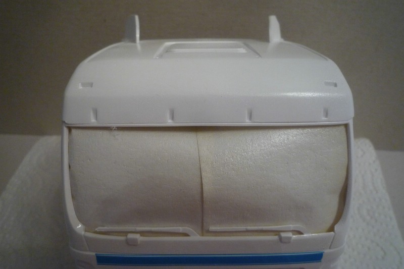

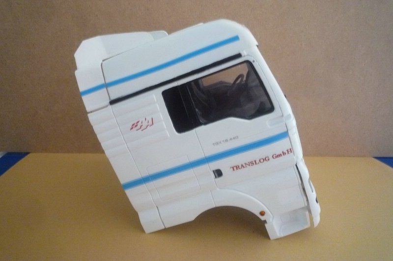

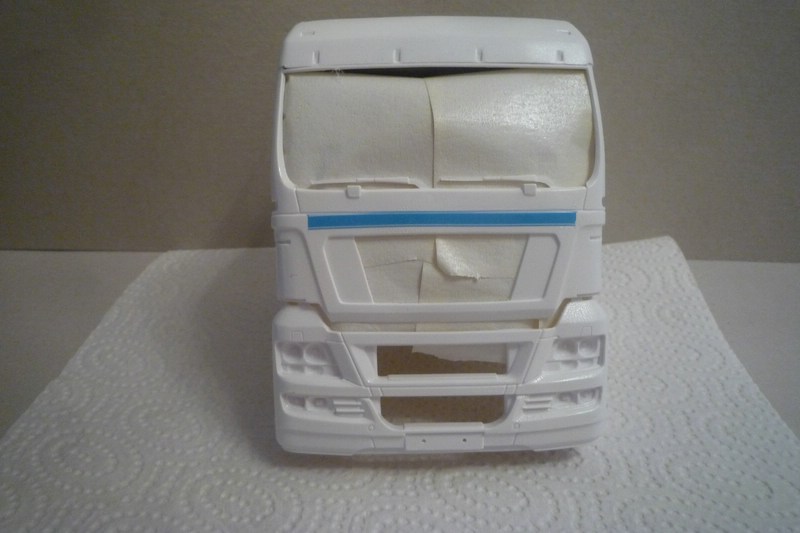

Nun sollte das zweite ans Dach und da musste ich mich bremsen, da habe ich Doofie doch voll vergessen die 4 Aufnahmelöcher zuzuspachteln :roll: . Keine Ahnung wieso ich das übersehen habe, ich trage doch keine Armbilde mit drei Punkten :( .
Entlacken und Neuaufbau geht nicht, dann müsste ich mir neue Decals bestellen. Also Smartrepair, was anderes sehe ich nicht. Aber wirklich Lust darauf habe ich auch Nicht.

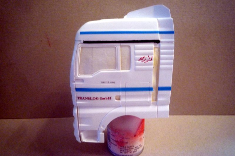

Samstag, 12. Februar 2022, 08:29
Löcher gekittet, Decals drauf, Seitenteile zum Teil wieder gelöst - Läuft :|
Nun noch etwas Deko, dann gehts an den Zusammenbau

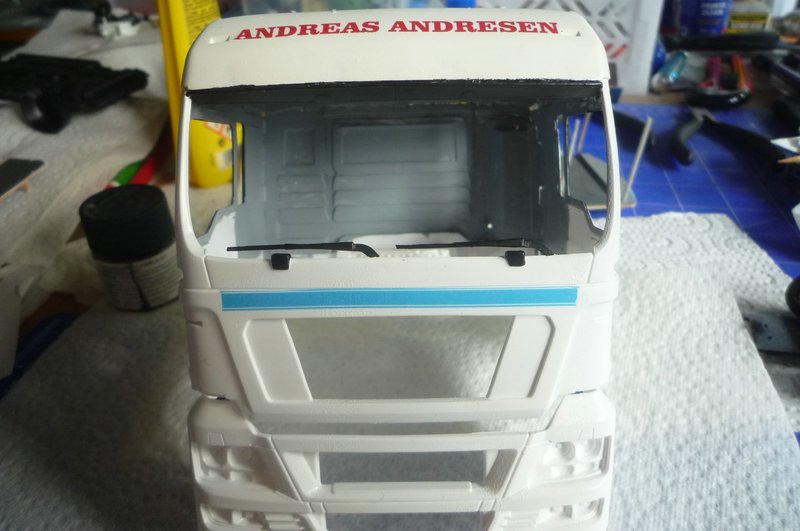

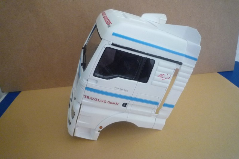

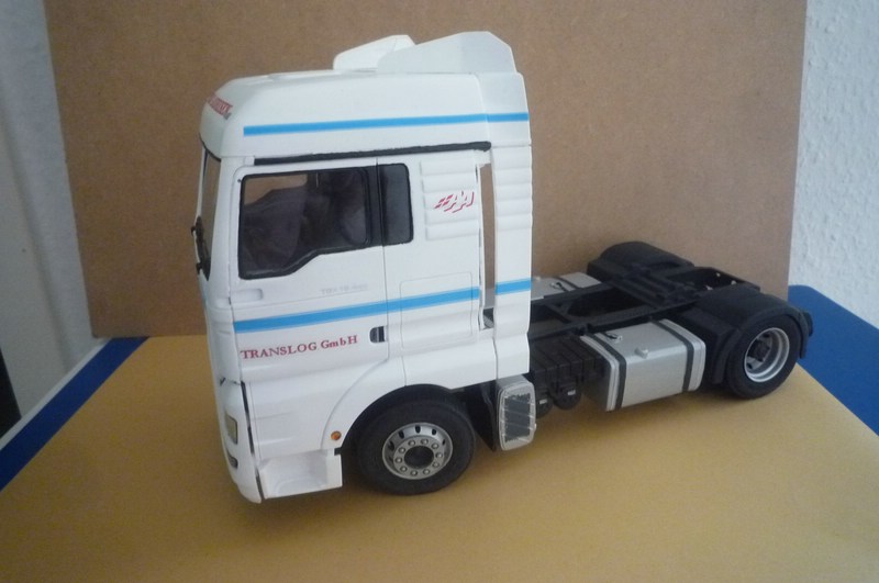

Donnerstag, 2. Juni 2022, 11:40

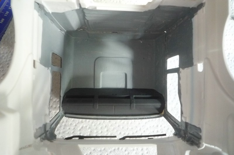

Lange her das ich was an diesem "schönen" MAN was getan habe. Hab ich schon erwähnt das ich diese "NewConzept"-Bausätze wirklich sehr mag :(
Nun gut, Rückwand ist nun drin und innen ist nun alles schick Grau, noch etwas Schwarz um die Scheiben und auf die Scheibenwischer. Nun müsste ich die Scheiben einkleben, aber ich war mir nicht sicher ob die kleinen Seitenscheiben klar bleiben müssen oder ob die abgedunkelt werden müssen. Das konnte ich erst nun überprüfen, bin aber noch genauso Schlau wie vorher :| . Egal, ich muss den trotzdem mal so langsam Fertig bekommen, der nächste wartet schon, ein Büssing 8000 :)

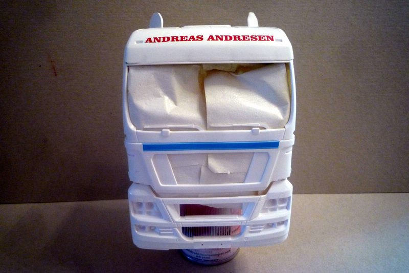

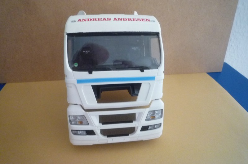

Samstag, 18. Juni 2022, 08:06
Und wieder etwas weiter. Scheiben sind drin und alle Beleuchungsgläser auch. Inlet konnte mit sanfter Gewalt auch reingeschoben werden und so ist die Grundkabine soweit Fertig.
Und mal ProForma aufs Chassis gesetzt:
So richtig warm bin ich mit diesem Bausatz trotzdem noch nicht geworden, aber ich habe meinen Frieden damit geschlossen. Als nächstes wird der Spoiler angebaut und der sowie die Seitenteile mit Haltern versehen. Dann noch ein paar Kleinteile dran wie die Luftansaugung und Türgriffe, dann kann die Kabine angebaut werden bevor die Restarbeiten ausgeführt werden.
