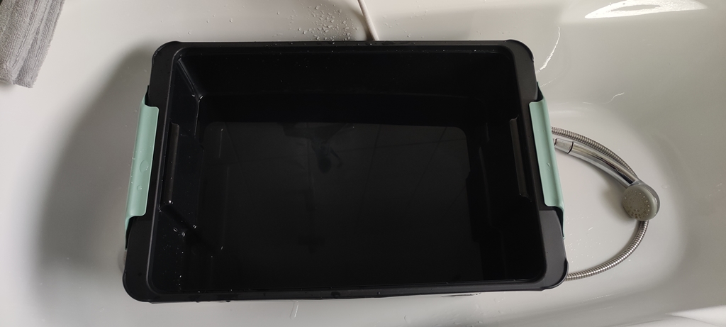

Hier ist die Plastikwanne, die dazu benutze. Diese habe ich in der Badewanne gestellt.
Dann mit einen Thermometer die Temperatur gemessen, 30 Grad sind als Mittelwert vom Hersteller MST angegeben.

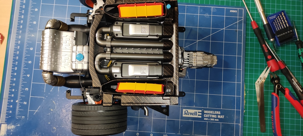

Aber hier seht ihr wieder das Ergebnis, beide Schalen für die Luftfilter sind nun auch mit dem Carbon-Look verschönert.

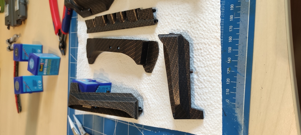

Gestern habe ich dann die beschichteten Teile mit Klarlack Matt versiegelt.
Dann wurde alles wieder zusammen gebaut.

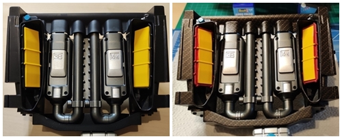

Hier mal der Vergleich von vorher und mit Wassertransferdruck.
und noch einige Fotos vom fertigen Oberteil
Auch wenn die Folie nicht nicht Scale ist, finde ich es deutlich schöner wie das schnöde Plastik.

Hier ist mal ein Vergleich

der Vergleich ist gut und zeigt, wie aus einem Spielzeug ein Modell wird.

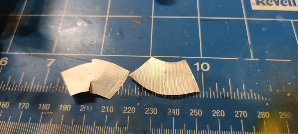

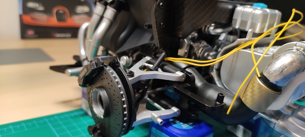

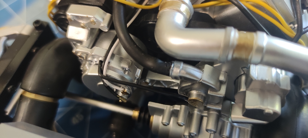

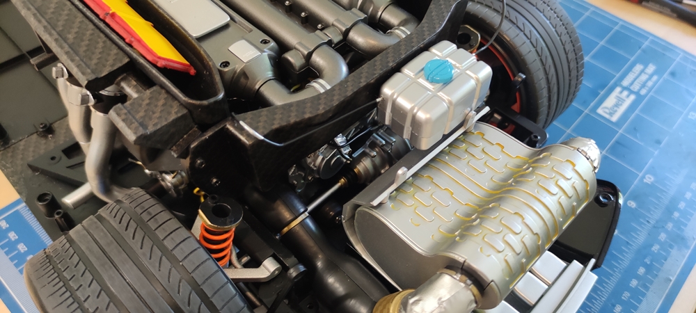

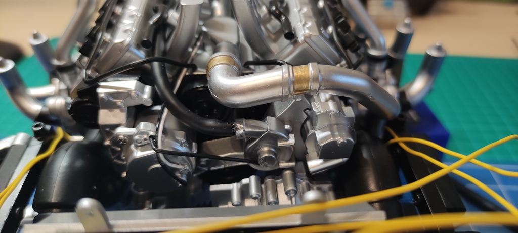

Ich hatte ja schon begonnen die Hitzeschutzmatten am Auspuff mit Alufolie zu machen.
An den Unterkannten habe ich bündig mit Bastelmesser abgeschnitten und ausserdem noch eine Schelle auf jeder Seite mit dem goldenen Klebeband erstellt. Das Selbe auch noch an den Verbindungsstücken mittig am Auspuff.

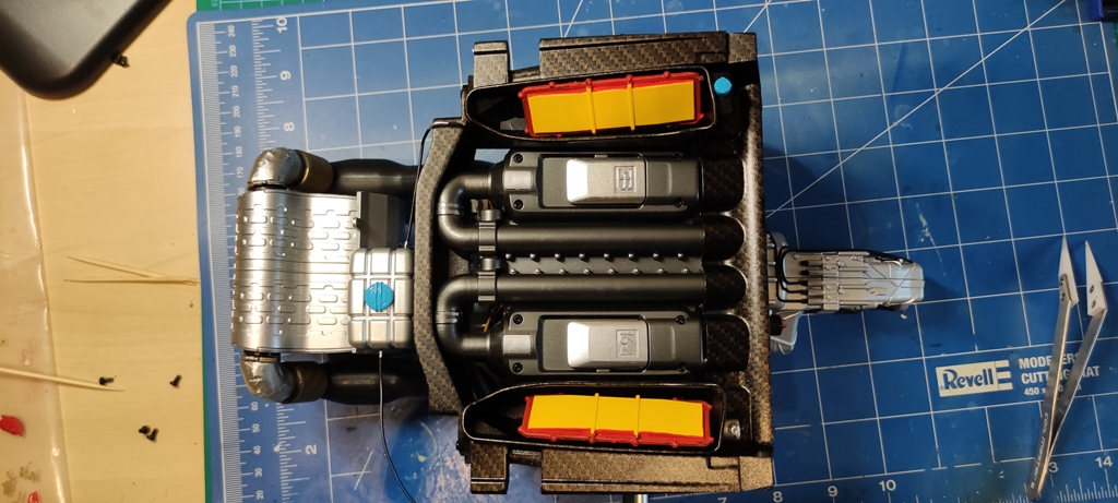

Dann wollte ich noch die Leitungen an der Tuboeinheit jeder Seite erstellen. Dazu wurden Löcher gebort um dort die Kabel einkleben zu können.
Nach Originalfotos die ungefähre Lage und Form der Leitungen gebogen und eingeklebt.
Auf der anderen Seite auch...
Das ist dann die Ansicht von oben.

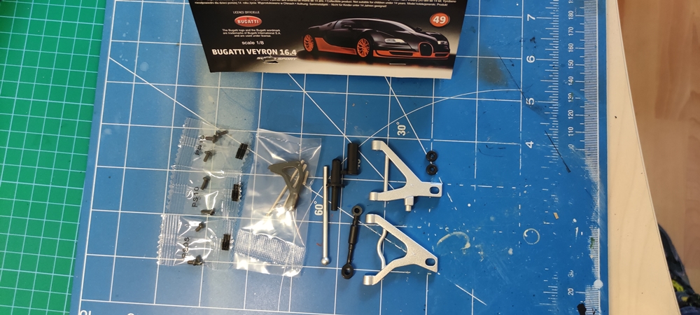

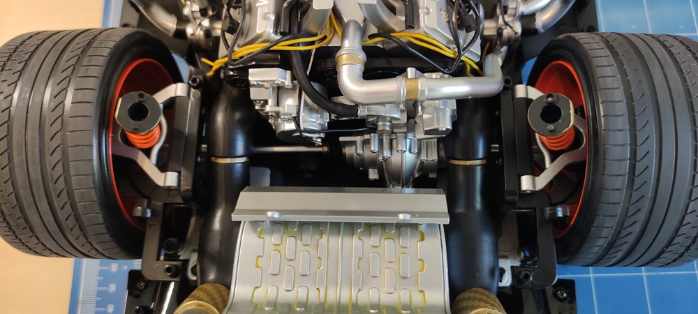

Heute kamen die Ausgaben 48 - 52 bei mir an.

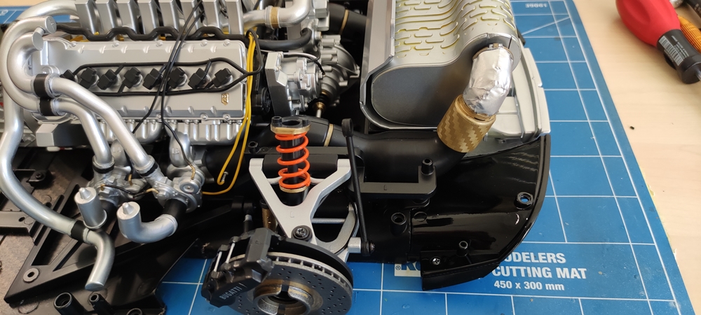

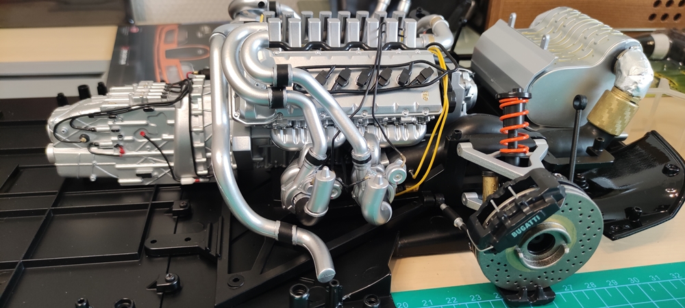

Die 48 und 49 enthielten die Teile für die rechte Hinterradaufhängung. Hier habe ich wieder bei den Bremsscheiben die Löcher nachgebohrt und umlackiert weil die eher wie Stahlscheiben ausgesehen haben. Hier sieht man auch das die Querlenker nicht mehr geschraubt, sondern mit Stiften befestigt werden. Klasse.
Die Ausgabe 50 enthielt die Federn, Koppelstangen und die Domlager.
Hier sieht man die Federn noch in Schwarz, ich habe sie dann Orange nach Lackiert, der Optik wegen.
Ausgaben 51 und 52 zusammen ergeben dann das linke Hinterrad. Das habe ich noch etwas angeschliffen damit es realistischer aussieht. Das kleine Bugatti Emblem ist magnetisch und wird erst zur Endmontage aufgeklippst.
Zu guter Letzt noch einige Fotos vom derzeitigen Baufortschritt.
Als nächstes werde ich noch die Bremsleitungen machen, die gab es selbst beim Trabbi aber hier fehlen so einige Details.

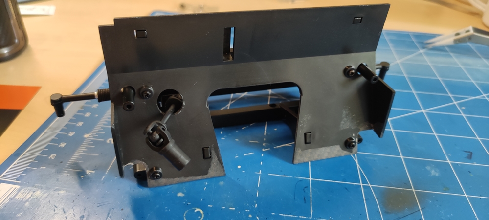

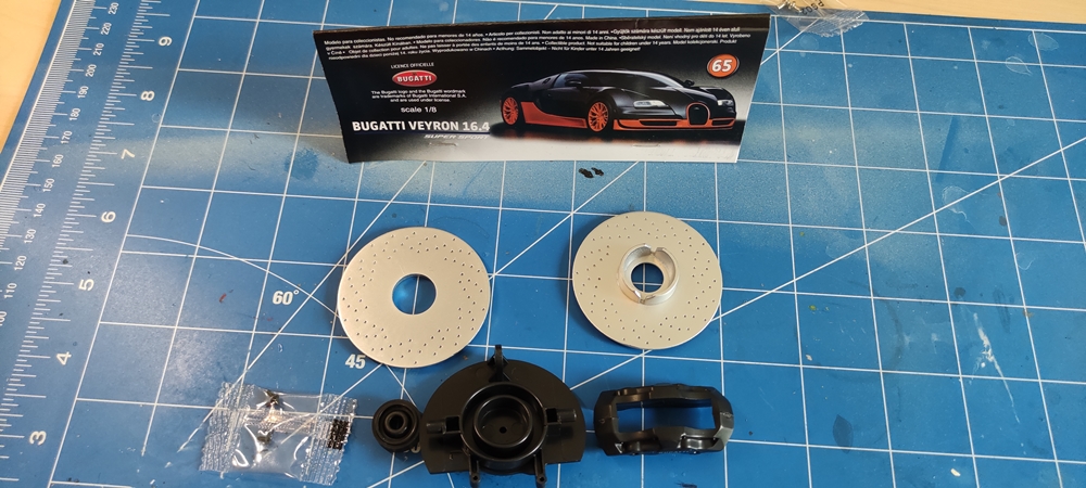

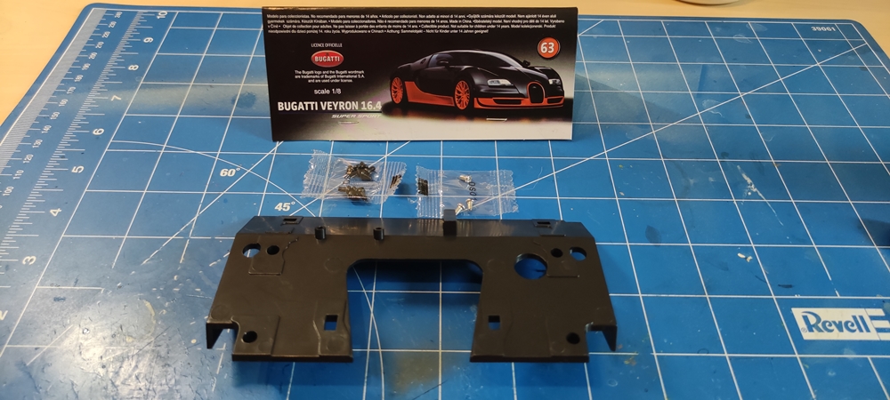

Heute kam die nächste Lieferung der Bugatti. Und ich bin positiv überrascht worden. Alle Teile, und es sind sehr große, sind aus Metall,bis auf den Reifen vom Hinterrad.
Die Lieferung besteht aus den Ausgaben 53 bis 57.

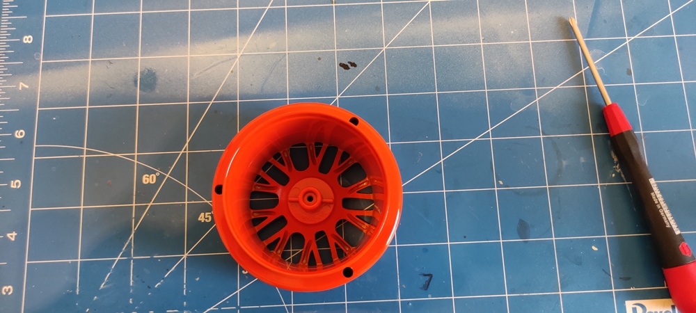

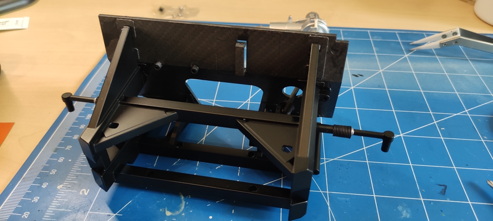

Nr. 53 und 54 sind das rechte Hinterrad, bestehend aus 2 Felgenteilen die mit 3 Schrauben verschraubt werden und dem Reifen. Dieser muss Laufrichtungsgenau aufgezogen werden.

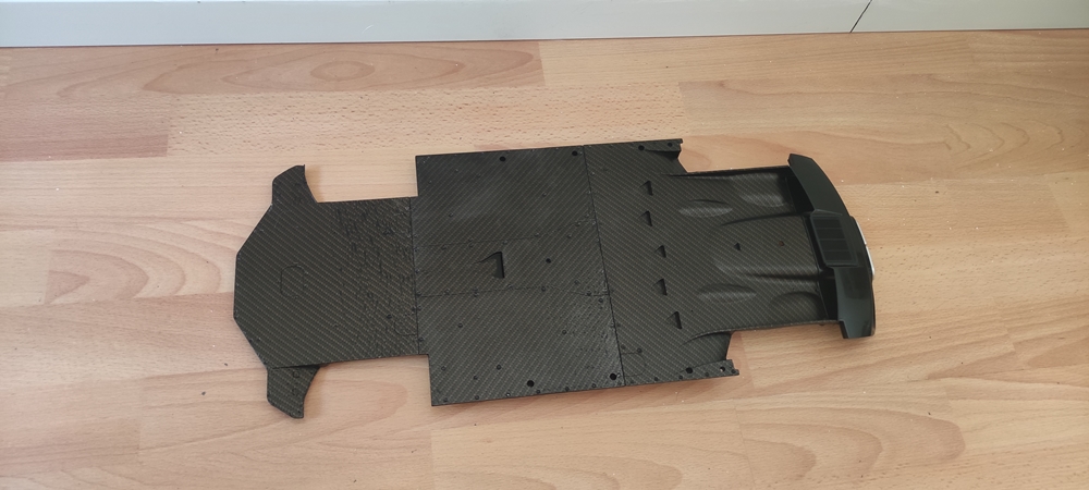

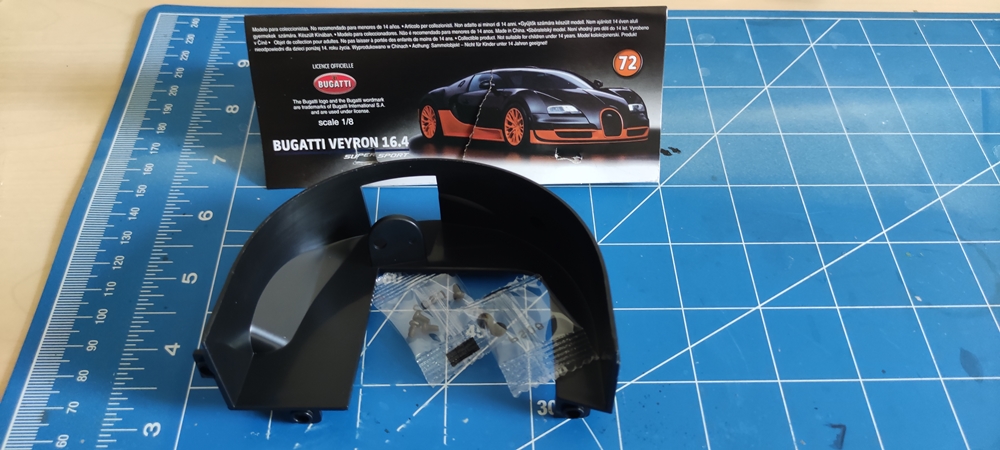

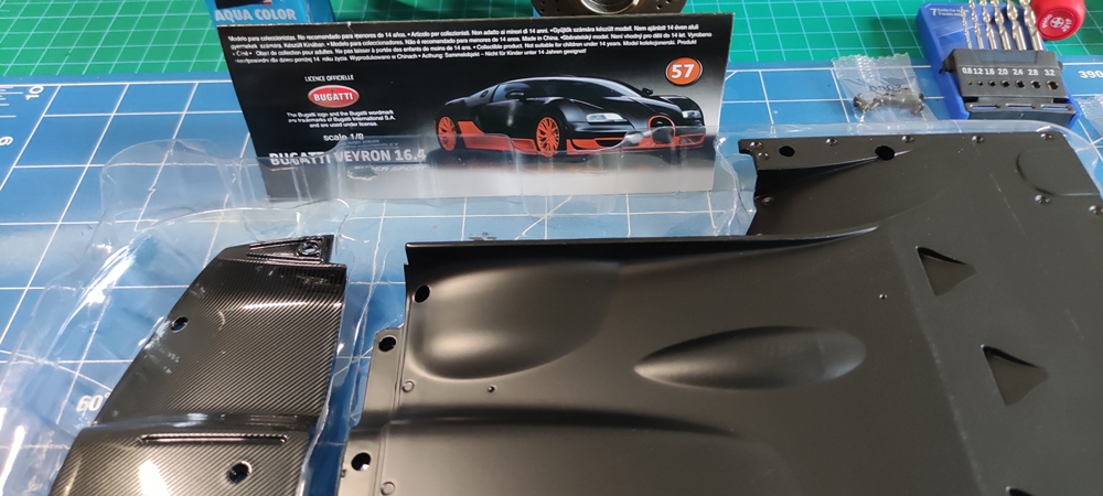

Aber jetzt kommen richtig große Teile. die Nr.55 enthält die vordere Bodenplatte.
Die Nr. 56 die mittlere Bodenplatte.
Die nr. 57 dann die hintere Bodenplatte und den Diffuser der wieder in diesen schönen Carbon gehalten wurde.

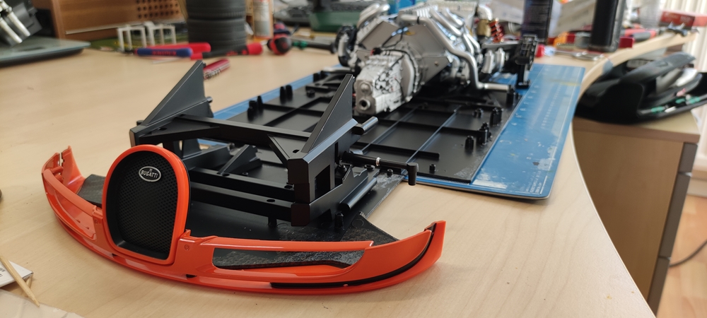

Diese 4 Teile werden dann verschraubt und ergeben ein imposantes Bild.

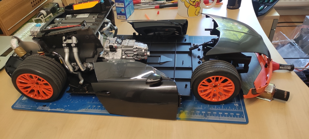

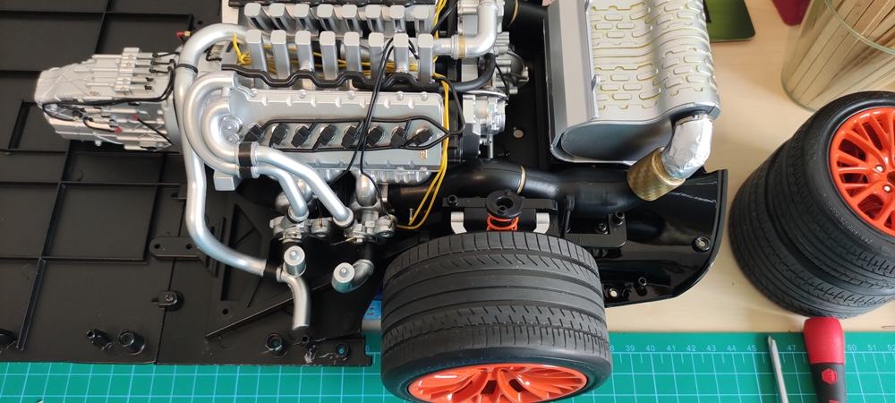

Das war es auch schon mit der Montage. Habe dann mal beide Räder hinten aufgesteckt, auch sehr breit wird er werden.
Mal die Motoreinheit aufgelegt.
Das war es auch schon wieder und hoffe e gefällt euch auch.

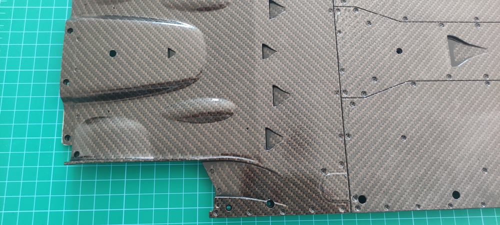

Ich hatte eigentlich vor den Unterboden auch mit Wassertransferdruck wie Carbon aussehen zu lassen. Aber der Diffuser hat so eine feine Carbonstruktur und es würde einfach nicht zusammen passen.
Ausserdem ist auf Originalfotos kein Carbonmuster am Unterboden zu erkennen. Außer die Mittelplatte zum Getriebe am Mittelteil der Unterbodens. Es gibt zur Zeit einfach kein Carbonmuster was wenigstens annähernd Scale ist.
Hier mal das Teil was ich meine.
Spektakulärer würde es schon aussehen, den ganzen Unterboden auch den Carbonlook wie am Motor zu verpassen. Ich will schon das er den Original sehr nahe kommt.

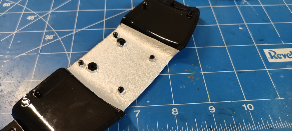

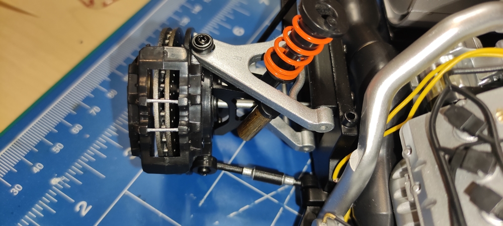

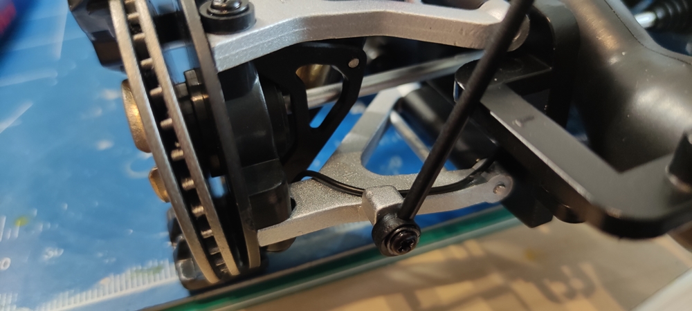

Da die Wartezeiten ja immer etwas länger sind habe ich weiter die Bremsen hinten detailiert.
Zuerst habe ich in den Bremssatteln Löcher gebohrt um die Bremsleitungen besser einkleben zu können. Der Bugatti verfügt über seperate Feststellbremssattel die unten angebracht sind.
An den Hauptbremssatteln habe ich noch die Leitung von der Vorderseite nach hinten mit Draht nachgestellt.
Zuerst die Leitungen für die Feststellbremse verlegt.
Dann ging es weiter mit der Hauptbremsleitung auf beiden Seiten.
Hier seht ihr noch das Verbindungsrohr der Bremsattel.

Die Ausgaben 58 - 61 sind bei mir eingetroffen und ich zeige euch den weiteren Baufortschritt.
Hier mal die ganzen Ausgaben wie sie von Journaux kommen.
Ausgabe 58 enthält den unteren Teil des Diffuser, die Auspuffblende und den Ölkühler.
Ausgabe 59 hatte den unteren Teil des vorderen Hilsrahmen dabei, welcher im Original von der Firma Heggemann hergestellt wird, einen sehr renomierten Hersteller für Flugzeugteile die sehr präziese Schweißarbeiten herstellen mit höchsten Ansprüchen für den Flugzeugbau.
Die Ausgabe 60, welche dann schon die Halbzeit aller Ausgaben darstellt, enthält Teile der Lenkung.
Zu guter Letzt die Ausgabe 61, welche den oberen Teil des vorderen Hilfsrahmen enthielt.
Als kleine Nebenbaustelle habe ich am Diffuser eine Hitzefolie wegen der Abwärme vom Auspuff erstellt, die im Original auch vorhanden ist.
Angefangen habe ich dann die Auspufflende anzubauen und anschließend den unteren Teil des Diffuser und den Ölkühler angeschraubt.

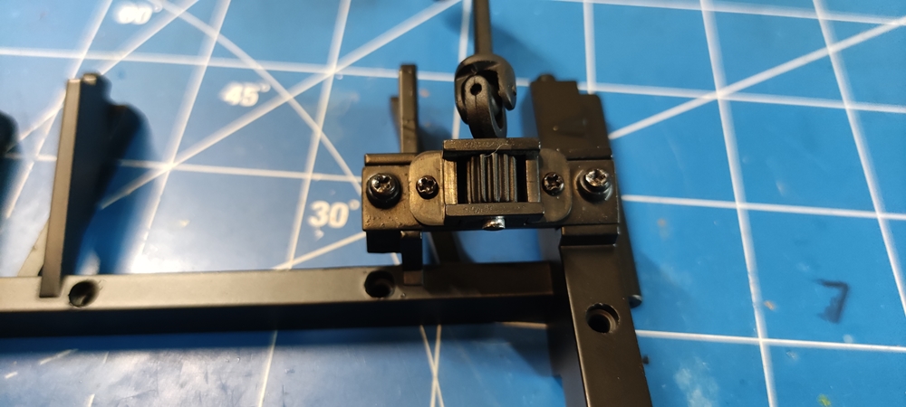

Dann ging es am einbau der Lenkwelle und der Zahnstangenlenkung. Dafür musste ich die Farbe an den Lagerstellen abschleifen weil es sonst zu schwehrgängig war.
Zum Schluss dann noch obere Teil des Hilfsrahmen angeschraubt.
Dann mal ein Paar Fotos vom jetzigen Bausstand.
Aus Langeweile habe ich dann nochmal Testhalber einen Teil des Unterboden mit Carbon versehen. Mir gefällt es, auch wenn es nicht so ganz Scale ist. Was meint ihr dazu?

Am Unterboden habe ich nun versucht mit Wassertransferdruck auch die schöne Carbonoptik zu machen. Das klappte auch ganz gut bei dem hinteren Teil und dem Mittelstück. Die Teile sind im Gegensatz zu den kleineren Teilen der Motorabdeckung riesig und relativ schwehr.
Am Vorderteil ist mir dann das Teil zu schnell ins Wasser getaucht und hat Falten gebildet. Im Endeffekt würde es keiner sehen da es ja eh nur die Unterseite des Modell ist. Ich lasse da mal ein Paar Tage Gras drüber wachsen und mach es vielleicht nochmal.
Ausserdem habe ich an der hinteren Bodenplatte noch Hitzeschutzfolie an den Stellen gemalt wo der Auspuff dem Boden sehr nahe kommt. Im Original ist es auch so.
Dann alles zusammen gesetzt um nochmal einen Gesamteindruck zu bekommen.
Der gesammte Unterboden mit Carbon.
Dann der Hitzeschutz
und Details vom bisherigen Baustand.
Das war es dann erstmal und was haltet ihr so davon mit dem Carbon am Unterboden?

Urlaubszeit, schöne Zeit zum Bauen. da ich noch auf die nächsten Teile warte habe ich mich weiter um die Details gekümmert die an dem Modell ab und zu nötig sind.
Zuerst mal die Auspuffblende. Die habe ich innen mattschwarz lackiert.
Die Lenkstange hat Gummimanschetten an den Gelenken die am Modell nicht dargestellt werden. Mit diesen Knickbaren Trinkhalmen habe ich das kleine Stück Faltenbalg raus geschnitten und auch matt schwarz lackiert.
Mit den nächsten ausgaben wird das Fahrwerk vorn gebaut. Bis dahin warte ich mit weiteren Detailierungen in dem Bereich.
Dann habe ich mal alles so ein wenig arrangiert um mal zu Zeigen wie er gewachsen ist. Ich finde das wird ein echter Eyecatcher.
Sobald die neuen Teile da sind geht es hier weiter, ich freu mich so drauf.

Die Ausgabe 62 beinhaltet die Teile für das vordere Differential und die Kardanwelle.
Nr. 63 die Schottwand vorn.

Dann noch Nr. 65 mit den ersten Fahrwerksteilen vorn Links. Wieder nur angedeutete Bremscheibenlöcher, aber das wird sofort geändert.
Hier dann das Differential, Kardanwelle und Antriebswellenmanschetten zusammen gebaut und nachlackiert.
Die Scottwand mit Carbon beschichtet und mit 4 Schrauben an den vorderen Rahmen geschraubt.
Dann muss man das Diff. durch die Schottwand fädeln und beides auf die Bodenplatte verschrauben.

Dann gind es an die Bremsscheiben. 0,8er Bohrer auf den Makita und fleisig in beide hälften die Löcher nachgebohrt. 85 mal pro Seite. Nervig aber eine deutliche Aufwertung der Optik. Die silberne Farbe abgeschliffen und nachlackiert damit die Scheibe mehr den Carbonceramik Look bekommt.

Heute kam endlich mein 2K Klarlack und den hab ich gleich am Unterboden getestet. Dazu musste ich aber wieder etwas zurück bauen.
Ich muss schon sagen, um Welten besser wie normaler Lack aus der Dose.
Dann hab ich an der hinteren Achse das elektronische Fahrwerk detailiert. Leitungen führen vom Chassis zum Ölbehälter am Stoßdämpfer.

Ich habe Urlaub und endlich wieder Zeit am Bugatti weiter zu bauen.
Zunächst zeige ich die Einzelnen der 7 Ausgaben von Nr.66 - 72.
Nr.66 enthält die Teile der linken vorderen Aufhängung.
Nr.67 den inneren Radkasten.
Nr.68 und Nr.69 sind zusammen das rechte Vorderrad.
Nr. 70 enthält die linke Bremsanlage und Achsschenkel.
Nr.71 hat die rechte Seite des Fahrwerks dabei.
Und die Nr. 72 den rechten inneren Radkasten.
Mit allen gelieferten Teilen lässt sich nun das komplette Frontfahrwerk erstellen. Dieses wird natürlich wieder mit einigen
Verbesserungen, wie z.B. Bremsleitungen, Bremscheiben Bohren und umlackieren, Bremssattel vervollständigen, Fahrwerkssteuerungsleitungen anbringen und das
Kabel für den ABS Sensor. Weiterhin sind die Federn umlackiert und Teile des Fahrwerks.Das zeige ich euch dann im nächsten Post.
Bis dahin...
LG Frank
