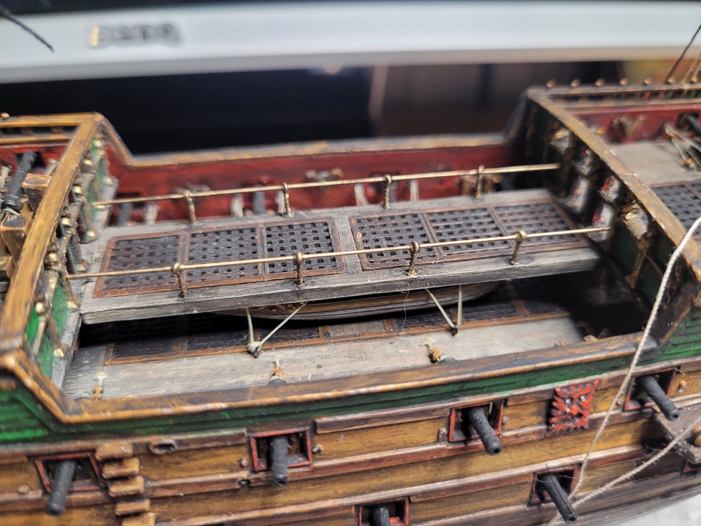

Meine Bermerkung zum Verlauf des Decks bezog sich vor allem darauf, wieviel Korrektur nötig war um die oberen Decks auf eine vernünftige Höhe zu bringen. Frank hat aber natürlich recht, dass das Innenleben des Schiffs nicht zwingend den äußeren Linien folgen muss.
Schmidts Bemerkung zur Verschmutzung des Grüns kann ich nicht mehr berücksichtigen. Die Rumpfhälften habe ich schon mit reichlich Lack versiegelt als sie noch Singles waren. Eine Korrektur wäre mit einem großen Risiko verbunden.
Generell wirkt meine Flotte durch meine Technik beim Draken dreckig und abgeranzt, die Wappen von Hamburg macht da keine Ausnahme.

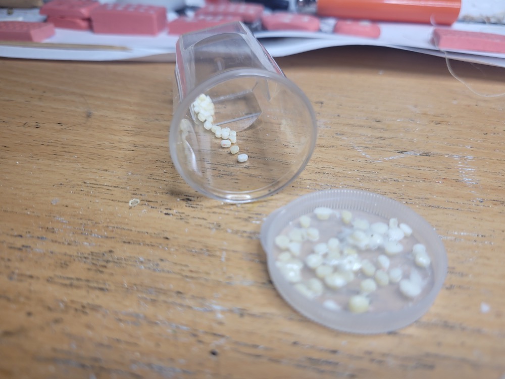

Blöcke und Jungfern kann man nie genug haben. Bis man die preisgünstig und in richtig gut kaufen kann muss man die selbst machen...so sieht das aus:
Die Eselshäupter mussten nachbearbeitet werden, sonst hätte ich keine Chance gehabt die nötigen Bohrungen vorzunehmen.

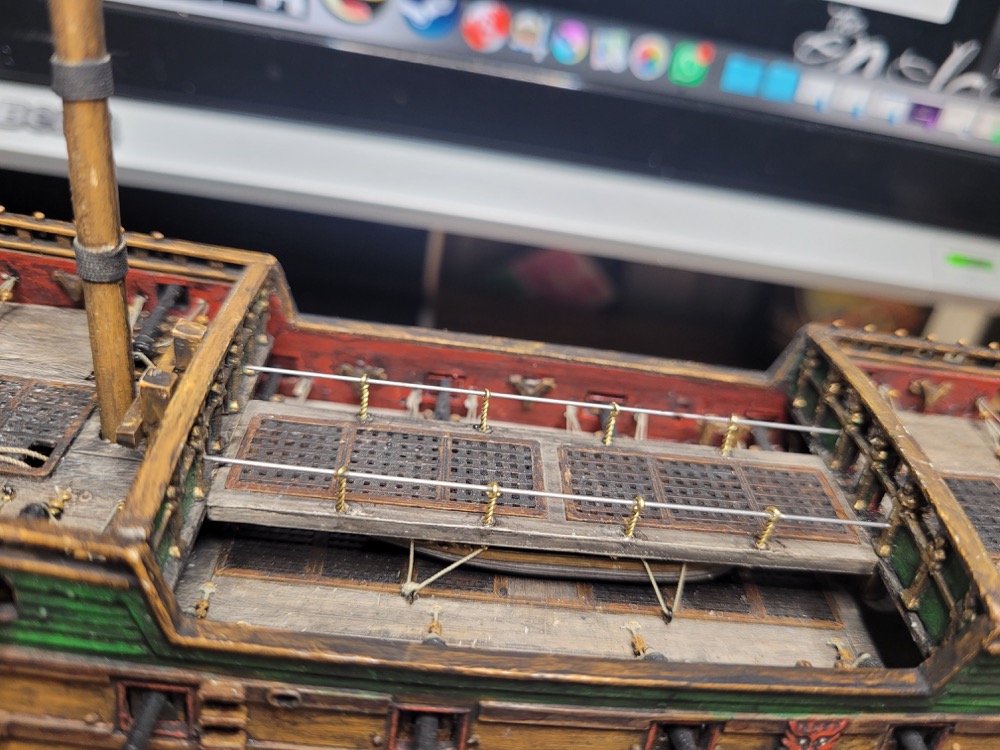

Zeit für die Abrissbirne...dieses Teil ist einfach nur furchtbar. Hat mir vor 30 Jahren bei meiner ersten WvH Probleme bereitet und diesmal wieder, es ist krumm, sieht Kacke aus und bricht früher oder später, danke Revell.
Weg damit!
Ein etwas selbstbewusster Modellbauer kann aus Federstahl und Messingdraht etwas besseres basteln...

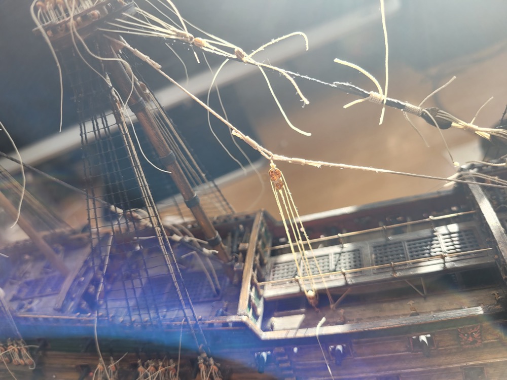

...um den Sprietzurring sauber führen zu können musste die Feile ran...
und dran ist er:

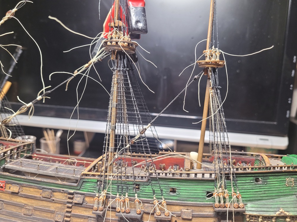

So beginnt mein üblicher Wanten Wahn.
So lassen sich die Jungfern relativ gut einbinden.
Ein Zwischenstand, im "Erdgeschoss" fertig und der Modellbauer ein wenig Gaga.
Die meinsten Stage sind dran, sehr hilfreich wenn man die Masten nicht gleich klebt. Solange sie nur gesteckt sind kann man nochmal ran...
und ein Seitentakel einfügen, das man vergessen hat.

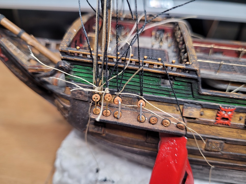

Man erkennt es leider schlecht, hier habe ich die Jungfern vor dem Anbringen mit 0,1er Morope Garn verbunden, eine Klammer dient als Abstandhalter.
Der aktuelle Stand:

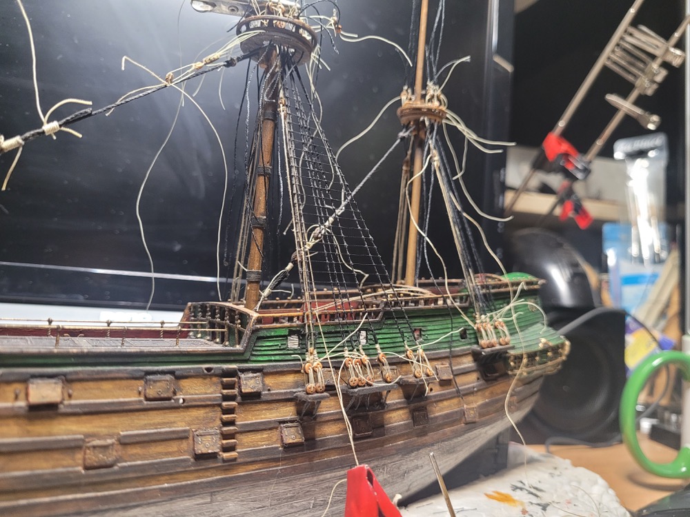

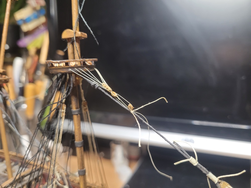

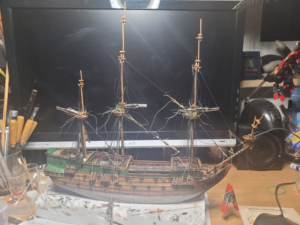

WIeder daheim gin es weiter am Modell mit den Wanten. Mit der bewährten Schablonen Methode.
Nach einigen Bastesitzungen waren die unteren Wanten soweit fertig...

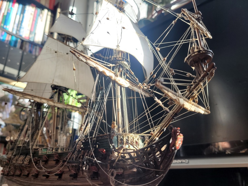

Meine ersten Versuche mit den Temposegeln seht ihr in diesem Post....vorher müssen aber die Rahen her!
DIe Bausatzteile verwende ich nicht....sollte jemand an diesen Teilen interesse haben, bitte melden, sonst wandern die in die Tonne.
Die Rahen entstehen wie immer aus Schaschlikspießen bzw Zahnstochern...das sieht so aus:
das Resultat:
Am Modell...
und mit Farbe....
gedraked und mit 0,1er Morope versehen.

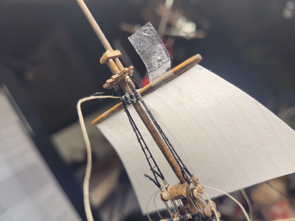

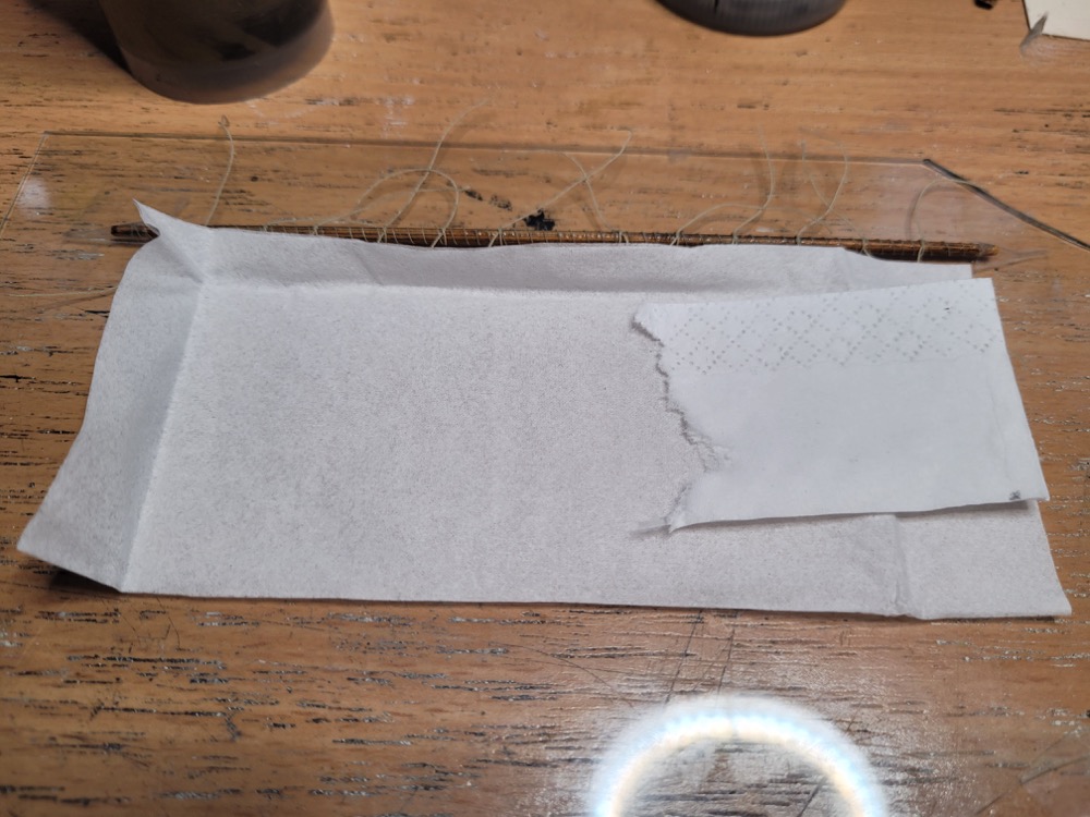

Die Segel werden nass geknautscht, dabei verwende ich eine Brühe aus Pinselwasser, mit etwas Ponal und einem Hauch Wasserfarbe versehen.
Mit einem FIlter lassen sich störende Verschmutzungen vermeiden.
Der FIlter:
und das Segel...
Zu meiner großen Freude erweist sch das Material als erstaunlich stabil und benutzerfreundlich bei der Bearbeitung. Hier der Stand bevor ich die vorbereitetetn Garnschlaufen verwende.

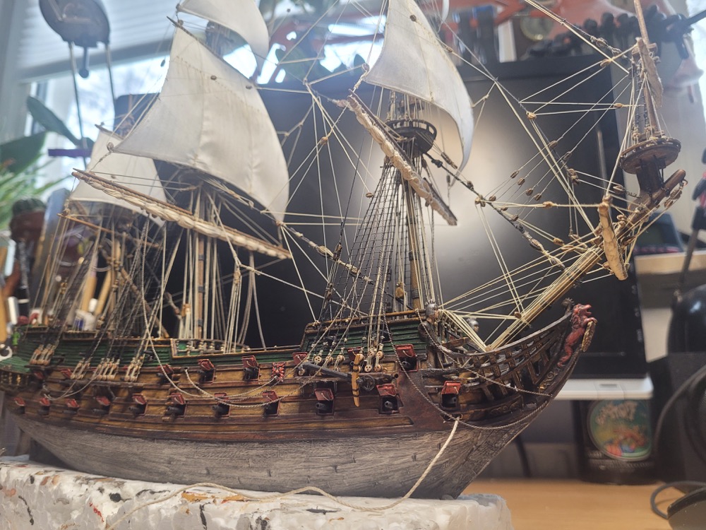

Trocken am Modell sieht es dann so aus:
Die untere Rah des Hauptmastes, noch feucht, die Knautschbereiche sind leicht mit Pinselwasser nachbetont. Beim trocknen entstehen mehr Falten, dunklere Bereiche will ich nochmal nachbetonen.
Das Ergebnis gefällt mir sehr gut für einen ersten Versuch!

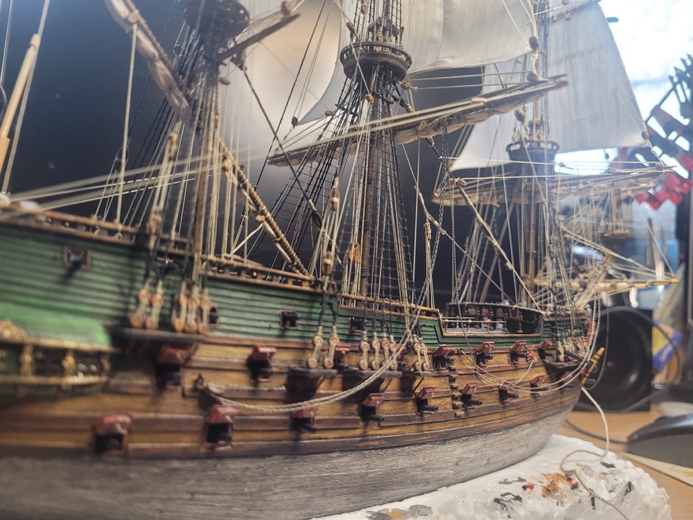

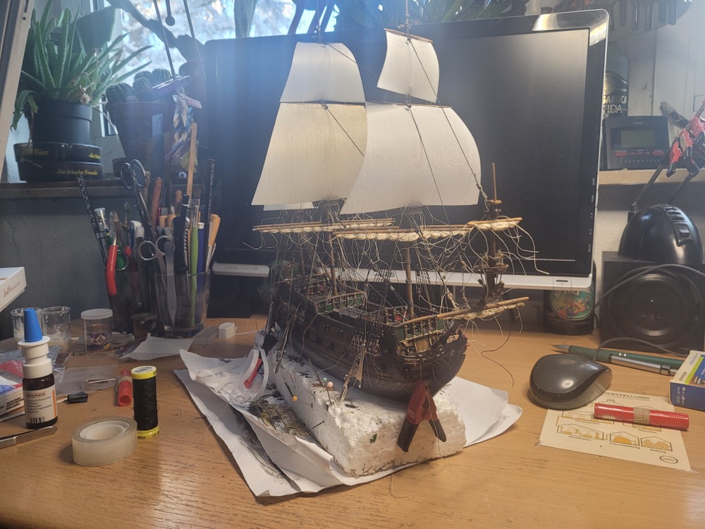

Nun zum Modell....dem ich meine Zeit lieber gewidmet habe als dem Wetter....
....meinem eigenen Rat folgend habe ich mich möglichst am Basteltisch aufgehalten. Zeit Segel herzustellen...zuerst das Material in Bahnen schneiden...

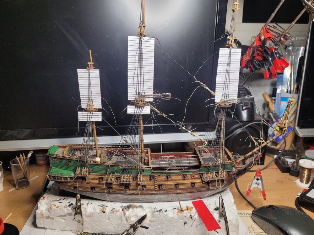

Größenmuster aus Papier.
Wenn man das Material mühsam mit einm Hauch Sprühkleber auf die Seide aufgebracht hat und sich vor dem Bügeln schon wieder alles auflöst...
...sieht es nach dem Bügeln auf den ersten Blick besser als erwartet aus....
...im Durchlicht zeigen sich die Probleme doch deutlich.
Viel besser gelingt es mir leider auch nicht wenn sich keine mittelschweren Katastrophen einstellen. Ich denke diese Probleme werden sich mit flächig gebügeltem Filmoplast erledigt haben.
Stellprobe am Schiff:

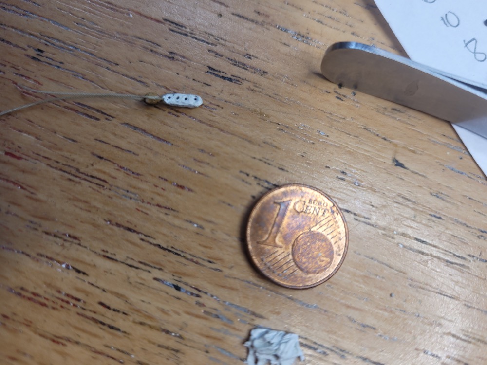

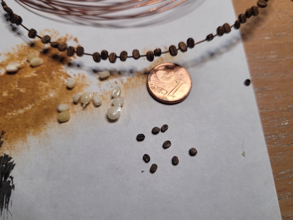

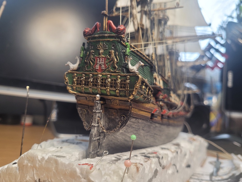

Die Racks...es empfielt sich die Perlen und das Plastik vor der Montage zu bemalen. Eine Bemalung nach der Montage gelingt nie sauber, das Garn saut man aber wunderbar ein.
Der Bugspriet soll einen Leitkragen (?) erhalten. Aus Holz wollte mir das nicht gelingen. Der Revell Ständer für die WvH beitet aber perfektes Material dafür. Die 8 Bohrungen waren trotzdem knifflig.
An Ort und Stelle
Nun noch einige Bilder der Bugspriettakelung.

Sonntag, 7. Januar 2024, 14:35
ich hoffe ihr habt die Feiertage alle gut überstanden und seid gesund ins neue Jahr gerutscht.
Meinen nächsten Post habe ich vor mir hergeschoben und geschoben wie einen unliebsamen Zahnartbesuch....obwohl ich den nicht mehr schiebe...bauen hat mich mehr gefesselt als berichten...
...ohne lange Rede vier Bilder zum aktuellen "fast fertig" Stand.
DIe Anker wollen noch gedraked und befestigt werden und der Kronleuchter soll neue Lampen erhalten, ich versuche noch gute Abgüsse aus transparentem Resin herzustellen.
Schönen Sonntag und guten Start in die neue Woche.
Grüße, Marcus
Beiträge: 126
Realname: Torsten Falke
Wohnort: Dessau-Roßlau
Sonntag, 7. Januar 2024, 19:48
Wenn man diese ...
Takelarbeit im Modell so anschaulich gezeigt bekommt, staunt man voller Demut über unsere Vorfahren, die so etwas in real erdachten und konstruierten. Der Mensch ist schon ein seltsames Geschöpf...
Und Dein Modell - ein wirklich schönes Schiff, da würde ich mich gern schrumpfen lassen und mal über Deck flanieren. Nur in die Wanten steigen, das käme für mich nie in Frage, ich bin eher der Typ Kapitän oder Admiral... :ahoi:
Sonntag, 28. Januar 2024, 15:28
meine WvH befindet sich auf der Zielgeraden. Die Flaggen sind bestellt und gedanklich bereite ich mich schon auf das nächste Modell vor.
Am aktuellen Modell fehlen noch die Anker Nr. 3 und 4, die Flaggen und sonst fällt mir gerade nichts mehr ein...
Danke noch an Thore für dein Lob!
Ohne weiteren Text wünsche ich euch viel Spaß mit den nächsten BIldern.
Schönen Sonntag, Grüße, Marcus
Sonntag, 28. Januar 2024, 15:44
Hi Marcus
Deine Wappen sieht klasse aus! :respekt: Das mit den "Taschentuchsegeln" werd ich wohl bei meiner Vasa auch so machen. Ich vermute mal, die Schoten sind aus Draht? Wirkt sehr realistisch.
Gruß Steffen
Sonntag, 28. Januar 2024, 15:59
Eine nicht nur überzeugende, sondern geradezu überwältigende Takelarbeit!
Ich wünschte, die Konstrukteure dieses Modells könnten noch sehen, was für ein Schmuckstück man aus ihrer, na, sagen wir mal: suboptimalen Arbeit machen kann.
Herzliche Gratulation zu dem Teil. Habe ich es verpasst? Oder hast du schon gesagt, was du als nächstes eingehen willst?
Sonntag, 28. Januar 2024, 16:16
Hallo Steffen,
danke! Du hast richtig vermutet, die Schoten sind aus geschlagenen
Messingdraht entstanden.
Eine Methode die ein schönes durchhängen der Taue ermöglicht, ganz ohne ist diese Vorgehensweise auch nicht.
Das Material verzeiht nichts, jede versehentliche Beeinträchtigung dieser Elemente bleibt sichtbar. Auch kann sich der Modellbauer leicht darin verlieren dem Schwung des Taus noch harmonischer hinzubekommen.
Die Tempomethode für geborgene Segel kann ich nur empfehlen, dieses Material lässt sich hervorragend verarbeiten und liefert ein sehr gutes Ergebnis.

Sonntag, 28. Januar 2024, 17:52
Hab ich doch richtig gesehen. Die Drahtmethode hab ich auch schon bei drei Modellen angewendet. Allerdings hab ich keinen Messingdraht genommen. Ich habe einzelne Kupferlitzen aus einem alten Verlängerungskabel benutzt. Die sind etwas feiner und nicht ganz so starr beim formen. Generell `ne geile Sache!
Steffen
Sonntag, 28. Januar 2024, 18:06
Auch kann sich der Modellbauer leicht darin verlieren, den Schwung des Taus noch harmonischer hinzubekommen.
Jau!
Schmidt (der sich hiermit als Tau-Harmonie-Junkie outet)
