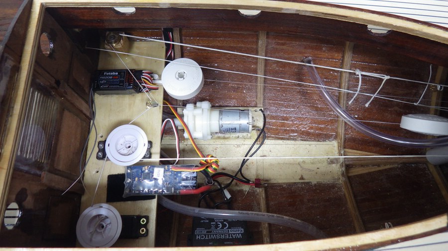

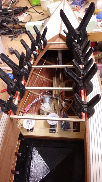

Hallo Freunde,
zwischenzeitlich ist wieder Einiges passiert
1) Der Mast ist lackiert (Fotos folgen, wenn die Beschläge daran sind)
2) Die Pinne ist fixiert und funktioniert auch dank des Skippers Führung
3) Zwei Pflanzenjojos sind eingebaut, die Schotführung ist im Rumpf damit fertig
4)Die Schläuche zur Bilgenpumpe in der Plicht und ein Ablaufschlauch beimMastfuß sind eingebaut. Die Bilgenpumpe ist fertig verkabelt (
Goldstecker sollen Korrosion in der Bilge verhindern) Das Selbstlenzen
ist eine Freude ( Video folgt noch)
5) Die Kajütwand ist montiert und muß jetzt noch zur Plicht hin abgedichtet werden
6)Die Großschot wird unter der linken Plichtwand zum Skipper geführt und
dort zum Traveller umgelenkt. Der ist entfernbar eingebaut um bei
Bedarf an den lose einliegenden Plichtboden zu kommen.

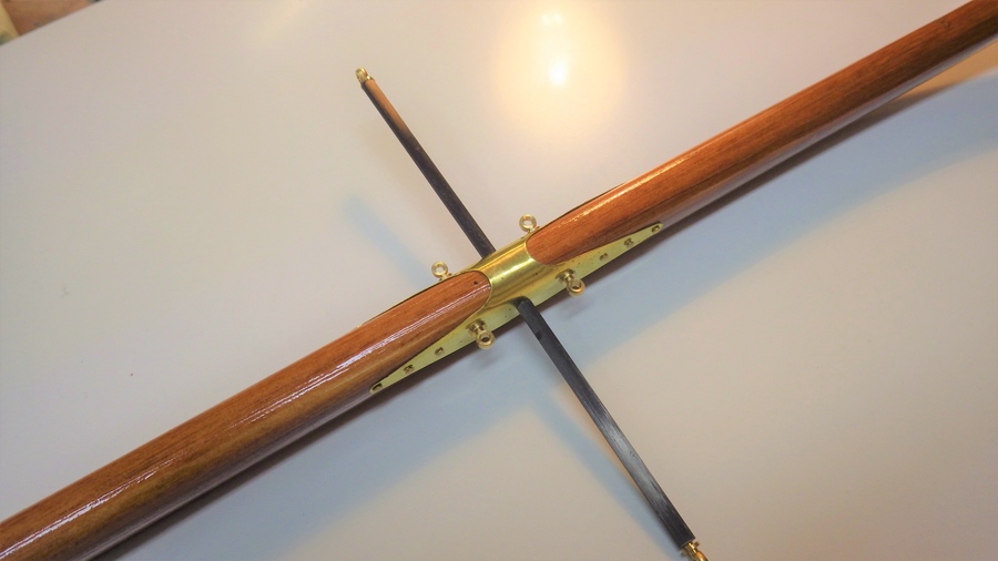

Hallo Freunde,
Der Mast und die Mastbeschläge sind fertig . Die Beschäge sind hartgelötet ; die Ösenschrauben sind Kaufteile
Mastfuß:
untere Saling:
obere Saling:
Mastkopf:

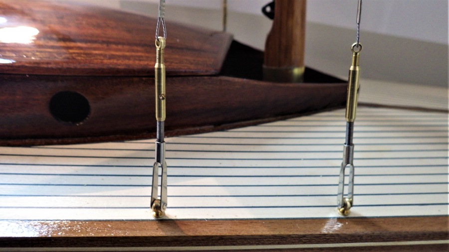

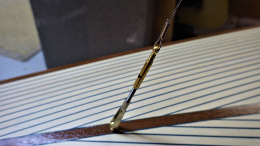

Die Wanten sind alle verspannt , der Mast steht . Die Wantenspanner habe ich mir selbst gebaut, da mir die Kaufteile zu teuer bzw zu klobig
erschienen. Dazu brauche ich pro Want einen Wantenspanner aus Messing (Durchmesser innen 3 mm) ein 3 mm dickes Stück Gewindestange aus dem
Baumarkt von 2 cm Länge und einen Gabelkopf. Die Gewindestange wird mitdünnflüssigem Sekundenkleber im Gabelkopf fixiert. Die Länge wird mit
dem Wantenspanner eingestellt und fixiert (mit Messingmutter kontern) . Der Gabelkopf wird beim Aufriggen an der Augenschraube auf Deck
eingeklinkt. Pro Stück ergeben sich Kosten von ca 3,50 €

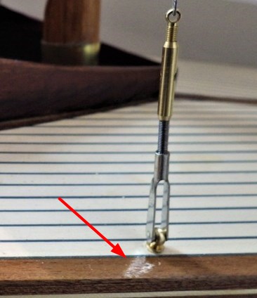

Dienstag, 27. September 2022, 07:21
Wenn sich die Wantspanner im Oberdeck spiegeln:
hat man beim Lackieren alles richtig gemacht :love:
Und bei den Wantspannern übrigens auch :ok:
Beiträge: 3 620
Dienstag, 27. September 2022, 07:30
UPS.. das ist mir gar nicht aufgefallen ... wo ihr aber auch immer hinguckt :ok: Die hellen Decksplanken sind übrigens wegen der Rutschfestigkeit natürlich matt lackiert
