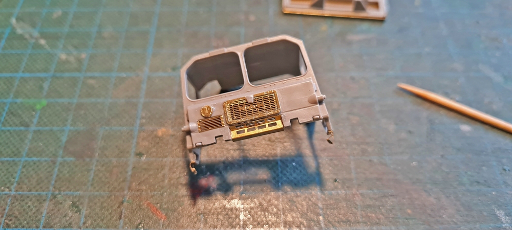

Obwohl ich die letzten beiden Tage, mehr auf dem Fahrrad verbracht habe, als am Modell zu sitzen, das Wetter ist einfach zu schön, um es nicht zu Nutzen, ging es gestern Nachmittag ein klein wenig weiter.
Zu erst habe ich noch ein kleines Gitter, vorne neben dem Kühler eingesetzt und gleich darüber das MLC Schild angebracht.
Dann wurden die beiden großen Gitter angebracht.

das geht ja richtig gut voran bei dir :ok:
Die Schnauze weiß auf jeden Fall schon mal zu gefallen, und wann da erst Farbe drauf ist ... :love:

Ja genau, Bernd.
Ganz tolle Frontansicht.
Was Ätzteile bewirken,
bewirken eben nur Ätzteile.

Also die Ätzis werten das Modell ungemein auf. Die Qualität schaut beim Plaste ja nun nicht so dolle aus ;(
Saubere Arbeit Bernd :ok:

Die Ätzteilshow hat begonnen … mit großer Wirkung :ok: Das Publikum ist begeistert :tanz:

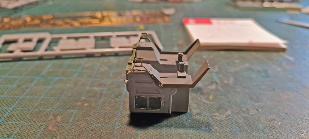

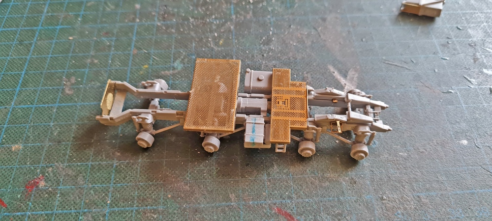

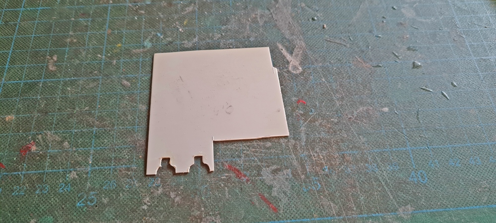

Also auch heute nur langsam, mit kleinen und wenigen Schritten etwas weiter. Ich habe jetzt erst mal die Ersatzradhalterung geschliffen und dann angebaut.
Nun kam das Verbindungsteil da oben drüber und bildet nun so etwas wie eine Brücke.
Als nächstes wurden Auspuff und Luftfilter zusammen geklebt und nach dem trocknen verschliffen
Und nur lose an ihre Plätze gesetzt, das wird erst nach der Lackierung verklebt, genauso wie die noch fehlenden Leitungen/Rohre.

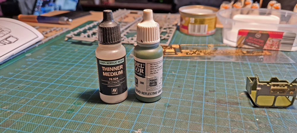

Nun wieder zu gestern, ich bin mal ins Kalte Wasser gesprungen und habe eine Idee, die ich beim Radeln hatte versucht Umzusetzen, da ich ja noch so gar keine Erfahrung im Umgang mit den Vallejo Farben habe, zumindest wie sie im Zusammenhang mit der Airbrush funktionieren.
Bei meiner kleinen Tour gestern kam mir die Idee einen Versuch zu starten, damals als ich die Farben geschenkt bekommen hatte, war da ja auch Verdünner dabei, aber wo hab ich den gelassen? Ich wäre am liebsten sofort umgekehrt, aber halt, ich war ja schon auf dem Rückweg, denn ich war auf einem von meinen beiden Rundkursen.
Zuhause habe ich dann auch gleich gefunden was ich suchte und ich hatte mal im Fernsehen gesehen wie sich ein Airbrushkünstler, seine Farben in der Pistole gemixt hatte, das wollte ich nun auch versuchen. Dazu habe ich diesen Verdünner und diese graue Farbe genommen.
Also je drei tropfen, immmer abwechselnd in die Gun und mit einem Zahnstocher noch etwas umgerührt. Dann ein kurzer Probedruck, auf die Gun, und ja Farbe kommt und das ist nun das Ergebnis davon.
So ermutigt habe ich jetzt mein Olive grün genommen, das was ich auch schon bei den beiden großen Tiefladern für Innen genommen habe, da aber noch gepinselt.
Und bin genauso vorgegangen, Verdünnung Farbe usw. und das ist nun dabei raus gekommen, hier noch direkt nach dem spritzen.

freut mich das Du so gute Ergebnisse mit den Vallejo-Farben erzielt hast. Ich habe sie bei mir zu 80% im Einsatz und bin ebenfalls begeistert.
Kleine Mengen an Farbe mische ich auf die gleiche Art, bis zu 20:20 Tropfen. Dann drehe ich aber die Düsenhalterung ein kleines Stück auf und lasse ein wenig Luft strömen. Das erzeugt die "Blubber" im Farbtöpfchen, was für eine weitere Vermischung sorgt.

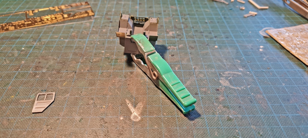

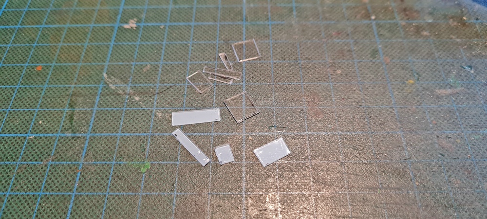

Aber nun mal von Anfang an, zuerst habe ich die Frontscheiben eingesetzt, nicht ganz Problemlos, denn man musste die Kanten bei schleifen rund herum.
Dann waren die Seitenscheiben in den Türen dran, auch hier erst wieder die Kanten schleifen und dann ging das so einigermaßen gut.
Nun begann das Unglück, Kanten des anderen Fenster schleifen, ok, Kleber rein auch ok, einlegen und dann andrücken. Ich habe die Scheibe mit dem linken Daumen gehalten und mit dem Daumennagel der rechten Hand gedrückt und dann PLINK und weg war die Scheibe!
Selbst eine Intensive suche hat sie nicht mehr zu Tage gefördert, ich habe sogar die Gardine abgesucht, ob sie da irgendwo drin hängt. Aber auch nicht und da ich nur den Abflug gehört hatte, aber nicht die Landung, vermute ich das sie zum Fenster raus ist und da ist Rasen, also keine Chance. :motz:
Um wieder runter zu kommen habe ich jetzt erst mal das Innenteil eingeklebt und geklammert.
Jammern hilft aber nicht eine Lösung musste her, also habe ich mir ein Stück von meinem klaren Vivak abgeschnitten, das ist ein klarer Kunststoff, der sich auch mit normalem Plastikkleber verkleben lässt und den ich in verschiedenen Stärken vorrätig habe.
Also einen Streifen vom 0,5mm Material abgeschnitten und losgelegt, erster Versuch Scheibe zu schmal, also auf ein neues, zweiter Versuch Scheibe nicht breit genug, also noch mal, ein dritter Versuch, Scheibe nicht lang genug. Hier sind die traurigen Reste, nach dem ich dann schon leicht genervt aufgegeben hatte.
Das ist dann die erste Aufgabe für heute und dann mal sehen wie ich weiter mache,

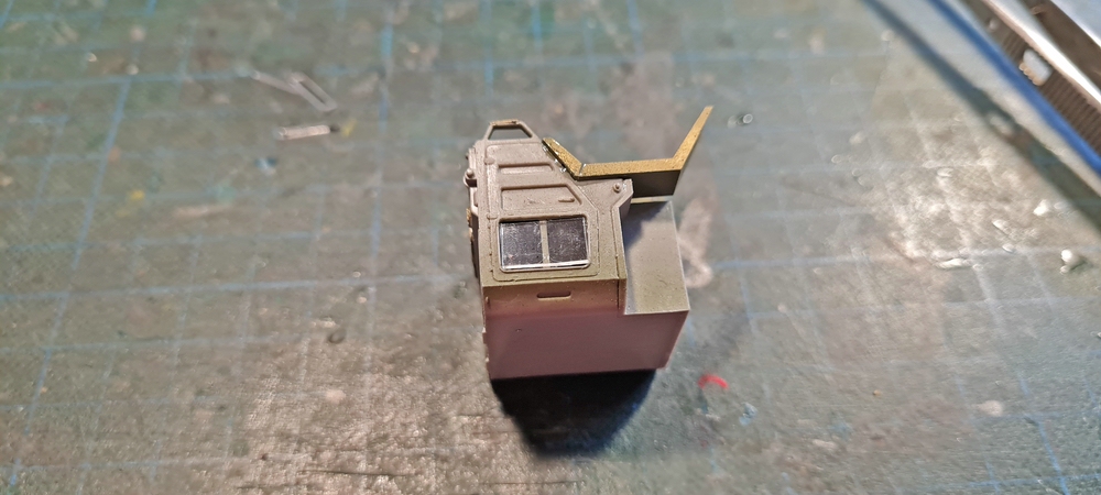

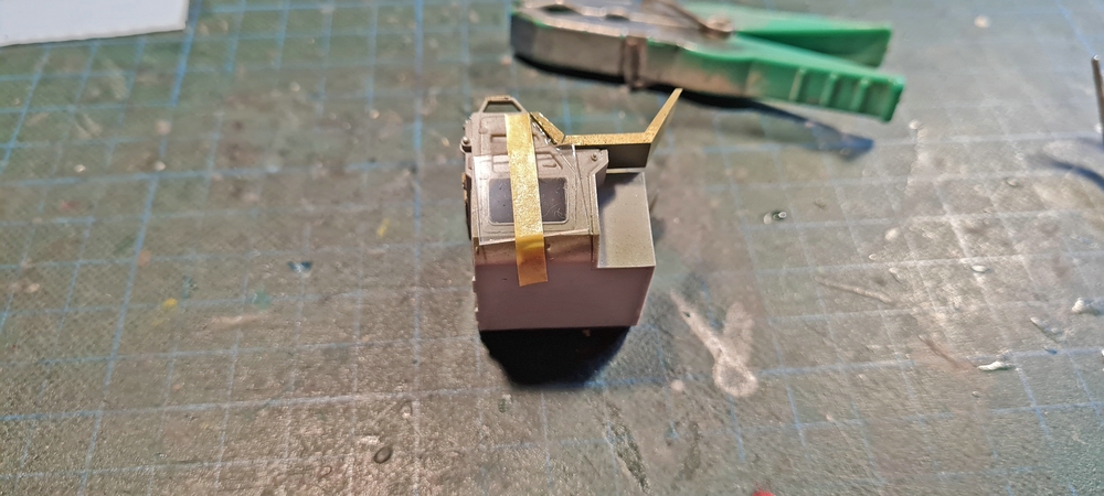

Gestern Mittag ging es dann mit der Scheibe weiter, vierter Versuch, zuerst wieder ein kleines Stück abschneiden, geht am besten mit einer Schere und die Schutzfolien entfernen.
Dann mit einem schmalen Streifen Tape über der Fensteröffnung sichern, praktisch die dritte Hand, die man ja nicht hat und dann in jede Ecke einen Punkt setzen, sich merken ob man die Punkte oberhalb oder unterhalb der Schnittkante gemacht hat. Dann zuschneiden und gucken ob es soweit passt.
Nun noch die Ecken abrunden und dann mit Schmucksteinkleber einkleben, zu viel Kleber kann dann noch mit einem feuchten Wattestäbchen abgewischt werden, aber der Schmucksteinkleber härtet glasklar aus und kann auch danach noch entfernt werden. Das war jetzt meine schnellste Lösung, um eine neue Scheibe zu machen. ;)
Operation gelungen Patient lebt. :pfeif: trocknen lassen war dann angesagt.

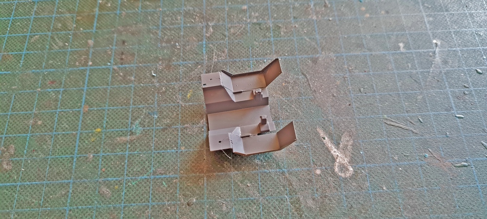

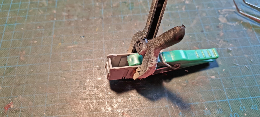

Gestern ging es dann mit dem Hydraulikkasten weiter, die 5 Teile wurden erst mal zusammen gebaut und mit einem Gewicht beschwert.
Und so sieht dieser Kasten nun aus.
Allerdings noch nicht richtig, denn eine der schmalen Seitenwände habe ich falsch rum eingebaut, ich glaube ich werde langsam alt und tütelig. :lol: Also noch mal raus damit, umdrehen und wieder rein, dann wurde das geklammert.
Dabei ist mir aber aufgefallen, das der Kasten keinen Boden hat, ist ja nicht schlimm kann man da sagen, aber man kann schon darunter gucken.
Und so sieht es richtig rum aus.

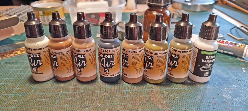

Zwischenzeitlich war dann das Posthörnchen da und hat mir folgende Sachen gebracht.
Das ist nun eine ganze Batterie an Fläschen.
Und ich habe mich auch schon für die beiden Primär und die beiden Sekundärfarben entschieden.
,Die da sind:
1. Primärfarbe Dark Green 71289
2.Primärfarbe US Field Drab 71139
1. Sekundärfarbe Black 71057
2. Sekundärfarbe Insignia White 71279
Ich werde aber vorher noch einen Test machen, damit ich sehen kann wie die Farben zusammen wirken, evtl. muss ich das weiß noch ein wenig abdunkeln.

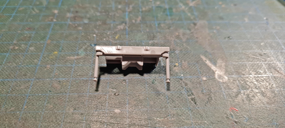

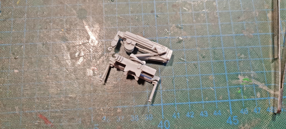

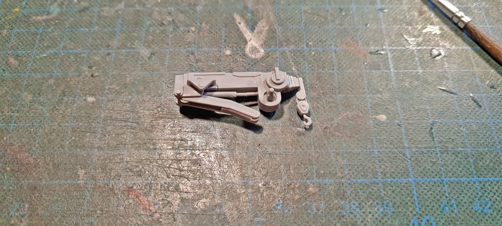

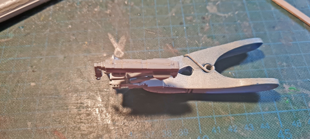

So gestern ging es dann erst mal um den Kran, ich habe mich dazu entschlossen, diesen statisch und in Fahrposition zu belassen. Zwar kann man den Kran auch mit ausgefahrenem und Hochgestellten Ausleger bauen, aber darauf geht die Bauanleitung gar nicht ein. Auch einen Umbau des Kranes auf Beweglichkeit, habe ich mir erspart, was sich nicht bewegt kann auch nicht abbrechen. :abhau:
Zuerst wurde das Untergestell gebaut, das ist nicht viel, es sind nur die beiden Stützen einzubauen.

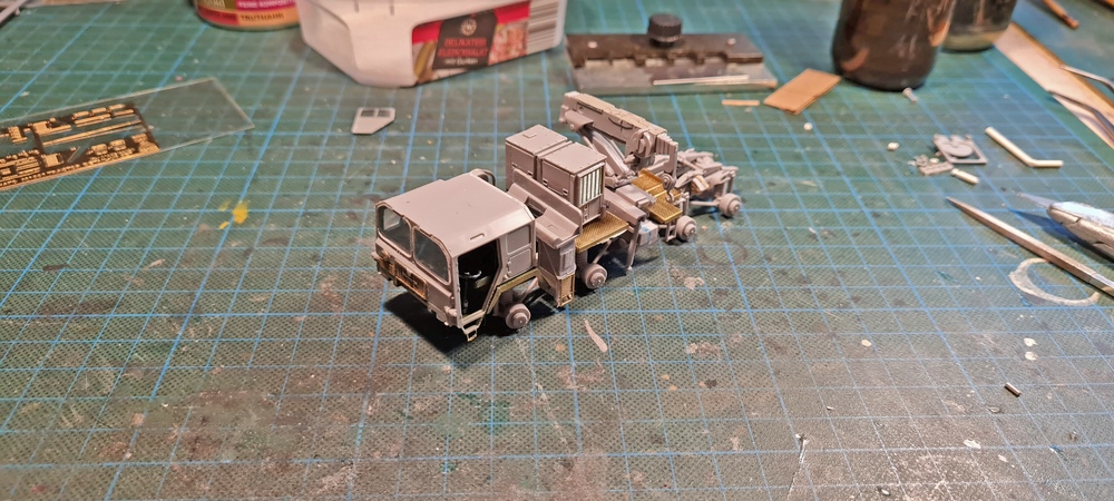

Dann wurde der eigentliche Kran zusammen gebaut, auch nicht viele Teile, aber man muss die Hydraulik stempel noch kürzen.
Hier nun Kran und Untergestell zusammen, das hält auch ohne Kleber, da es stramm drin sitzt.
Und zur Probe an seinem Platz.

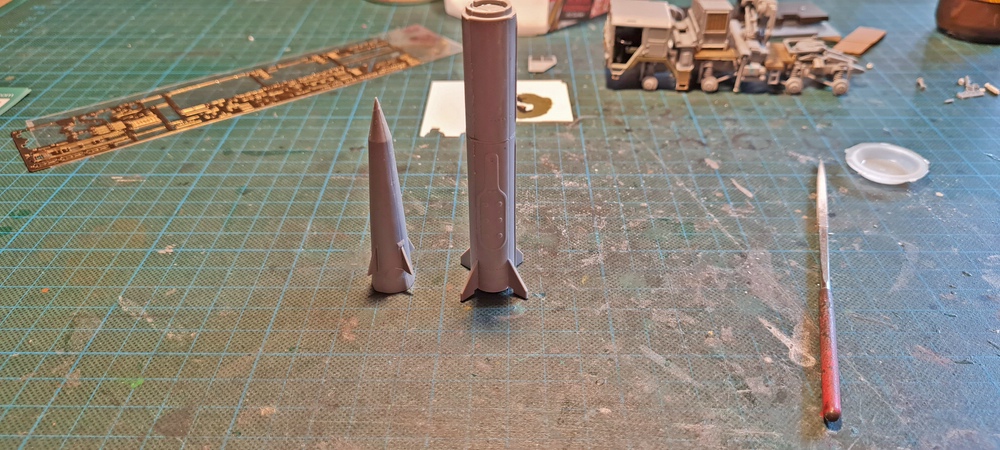

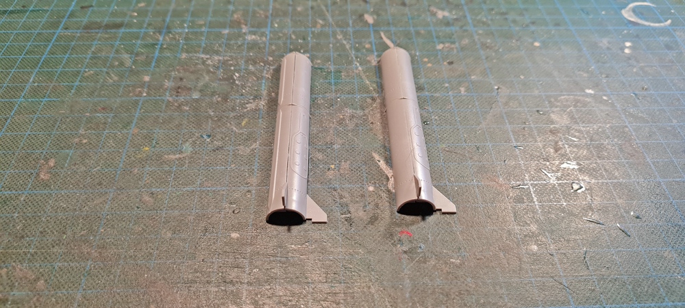

Nun geht es um das eigentlich Hauptteil, bei diesem Bausatz, um die Mittelstrecken Rakete Pershing II. Warum man nun den Raketenkörper in vier Teile aufgeteilt hat, ist mir ein Rätsel, hier fände ich Halbschalen besser.
Also habe ich aus den vier vierteln erst mal zwei Hälften gemacht. Erstmal oben und unten zusammen heften und dann von Innen komplett verkleben.
Dann aus den beiden Hälften ein ganzes machen, hier schon mit dem oberen Teil, welches nur aus zwei Hälften besteht.
Und dann mal alles zusammen, ist aber noch nicht verklebt, so geht das schleifen dann besser.
Heute ist dann das verschleifen der Klebenähte angesagt und die Stoßstange vom Truck ist auch noch nicht fertig.

Ein beweglicher Kran wäre schon schön, ist aber auch nicht unbedingt nötig weil der ja nicht in Aktion gezeigt wird. Passt also, Bernd :)
Sonntag, 27. März 2022, 18:03
Moin Bernd,
geht ja gut voran bei dir. Die Entscheidung mit dem statischen Kran ist nachvollziehbar :ok:

Ja klar Bernd wäre ein beweglicher Kran schön und Material für den Kranausleger hätte ich auch da, aber eben nichts für die Hydrauliken, das sind immerhin 3 die man da bräuchte. Deswegen auch meine Entscheidung.

Na 4 Teile für die Rakete können beim verkleben halt mehr ärger machen ;) und ob der Kran nun beweglich ist oder nicht . Glaube nicht das du irgendwann mal damit spielen möchtest :du:
Sieht auf jeden Fall richtig groß aus die Rakete im vergleich zum Truck oder täuscht das .
Heiko
Montag, 28. März 2022, 06:54
Moin Heiko,
Ne wirklich täuscht das nicht, die Pershing war schon ein recht großes Gerät, mit 10,60 im Original, die kleine hier müsste ich aber erst noch vermessen. Nur das russische Gegenstück, die SS-20 war noch größer.
Und gespielt wird damit auch nicht, zumal ja auch die Räder verklebt werden. :grins:

Weiter geht es, wenn auch nur in ganz kleinen Schritten und wenig Bildern. Gestern hab ich zunächst die Kranoberseite verschliffen, der fein schliff fehlt aber noch.
Dann wurden die vier Klebenähte an der Rakete geschliffen und noch mal gespachtelt, das ist halt ein Nachteil, weil es vier Teile waren.
Nun noch das obere Teil der Rakete geschliffen, hier konnte ich aufs spachteln verzichten.
Das ist nun mal wieder der Stand der Dinge, heute wird es mit der Schleiferei weiter gehen,
