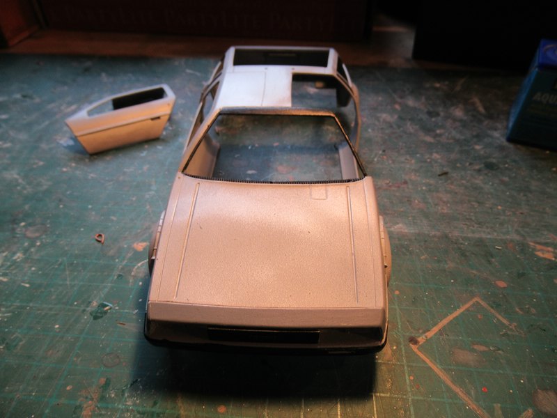

und die Karosse ist auch neu Lackiert
hiermit ...
Die Front und Heckparty vom DeLorean sind in Grau abgesetzt
ich habe dieses Grau genommen . Hab ich ohne abkleben mit dem Pinsel gemacht ebenso den Fensterrahmen und die Luftschlitze in schwarz

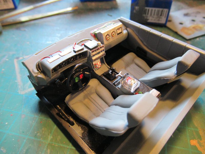

Das Armaturenbrett besteht zu erst mal aus zwei teilen
Die Armaturen vom DeLorean sind jetzt etwas aufwendiger . Viele Deacels und Farbe . Mal sehen wie es wird ^^

zu erst haben die Kabel obendrauf Farbe bekommen
anschließend noch ein stück der Mittelkonsole angeklebt und die Deacels angebracht
Die Teile kommen zwischen die Mittelkonsole zwischen die Fahrersitze
dann alles inclusive Lenkrad zusammen geklebt
zum Schluss noch der Goldene Wecker obendrauf
Ich Denk mal die meisten hier im W. hätten das genauer hinbekommen aber ich bin da ziemlich schmerzfrei . Das meiste sieht man ja später sowieso kaum . ^^

Samstag, 9. April 2022, 08:45
Also ich Jedenfalls nicht, dein Werk schaut schon sehr stimmig und gut aus :)

Klasse Heiko .....
Wirklich Klasse ... :ok: Ein tolles Cockpit !
Vom Autoteppich sieht man gar nichts mehr ... Schade..
Zu den LED: nimmst du für Jedes einen Widerstand? Ich habe immer 1 Widerstand für 3 Led's..

@ Gustav . Ich lege zwei LEDs auf einen Wiederstand wobei ,wie schon erwähnt ,die blinkenden einen eigenen haben . Ja und der Teppich . Man macht eben vieles was man dann später kaum sieht ^^ aber wir Modellbauer sind halt so :verrückt: :D

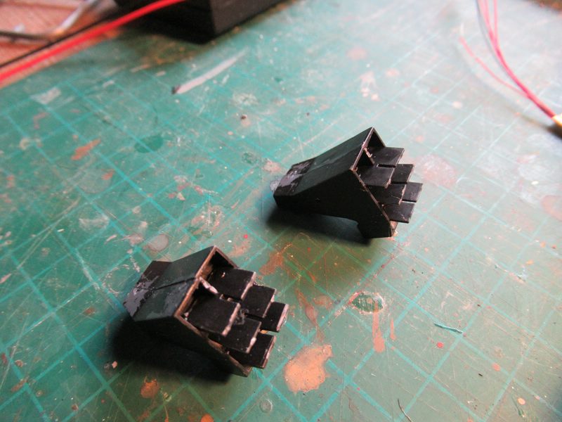

Die beiden :nixweis: Kühlkästen :nixweis:
und die Heckleuchten .Auch hier habe ich die Blinker eingebaut . Erst die Löcher für die LEDs gebohrt , dann die Decals drüber und anschließend die Klarsichtteile
und das ganze dann verdrahtet wie gewohnt .Hier ein Wiederstand für die Blinker und einer für den Fluxkompensator
Blinker blinken . Logisch währen ja noch die Rückleuten , da aber diese Kühlkästen das meiste verdecken erspare ich mir das

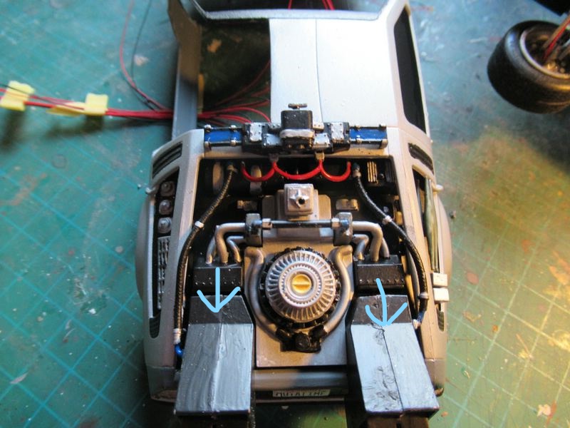

dann noch den Aufsatz die Nuklearbatterie und das Nummernschild
und hier habe ich irgendwie Mist gemacht :S . Da muß ich wohl noch mal rann

Dienstag, 12. April 2022, 07:33
Wer kennt das nicht?
Nach dem Ausbügeln wird davon sicherlich nichts mehr zu sehen sein :ok:
Dienstag, 12. April 2022, 08:14
Moin Heiko,
Sieht wirklich schon toll aus und gefällt mir sehr gut. :thumbsup: :thumbsup: :thumbsup:
Klar nur die Trennnähte etwas verschleifen und wieder Farbe drauf, das sollte es gewesen sein. Also nichts was du nicht kannst, nur mache ich das meistens schon vorher, ist weniger Arbeit. :grins:
Schubdüsen, Heiko, so ein fliegender DeLorean unterscheidet sich da nicht viel von einem normalen Düsenflieger ;)
Die Trennnaht ist kein Beinbruch sondern nur ein kleines Ärgernis. Und sei unbesorgt, solche Fehler unterlaufen nicht nur dir, ich habe dafür auch Talent :pfeif:

Ja Leute ob nun Schubdüsen oder Kühlkästen da hab ihr wohl recht .Das läßt sich wohl leicht beheben .

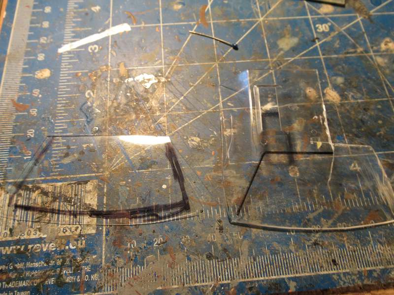

Ich hatte mir Heute vorgenommen das Klarsichtteil der Front und Türverglasung zu bearbeiten . Fahrertür ist ja raus also muß ich da mal rann .Also erst mal das zu entfernende Teil abgeklebt . Warum ich die hintere kannte mit abgeklebt habe hab ist mir im nachhinein ein Rätzel . Blödsinn :verrückt:
also rann mit dem Skalpell und eigentlich sah es erst sehr gut aus
der kleine Riss hier ist nicht schlimm . Da kommt später noch Farbe drauf
Schlimmer aber ist es aber hier . Als ich das Klebeband abgemacht habe war er da . Der Riss in der Frontscheibe :cursing: :heul:
Da saß ich nun ;( Ich hab mir nun überlegt wie ich das nun wohl wieder richten kann . Ich hab auch schon ne Idee . Ich werde nun mal was ausprobieren und dann mal berichten

Ärgerlich, aber kein Weltuntergang. Wenn deine Methode nicht funktioniert lege einfach was drüber. die abgelegte Jacke oder so ...
Mittwoch, 13. April 2022, 07:51
Moin Heiko,
Wahrlich ärgerlich und blöd, gerade dafür habe ich mir damals die feine Säge gekauft, da passiert so was nicht. Ich habe ja auch immer an den Glasteilen meiner Trucks, Veränderungen vor genommen und wenn es nur darum ging die Teile kleiner zu machen.
Aber das bekommst du bestimmt auch wieder hin. :ok:
Mittwoch, 13. April 2022, 10:06
:heul: . Und was lernen wir daraus, Heiko ? Das klarer Kunststoff spröder ist als normaler von den üblichen Gießästen. Ich wusste das auch nicht und deshalb hatte ich auch schon öfters mal einen Sprung. Seitdem nehme ich da eine Säge mit geätztem Sägeblatt, ganz genau so wie es Bernd aka Truckoldi auch macht. Sowas gibt es von verschiedenen Herstellern in verschiedenen Ausführungen und kostet nicht die Welt.
Nun gilt es aber erstmal zu hoffen ob es mir deinem Lösungsansatz klappt. Ansonsten muss der Glaser eine neue Scheibe anfertigen :)

Ich denke ich habe eine Lösung gefunden .
Nun der Riss ging natürlich weiter . Also mal Prov. das Teil eingelegt und angezeichnet wo der Rand ist
und dann mal grob eine neue Scheibe zurecht geschnitten ( Plastik - Verpackung )
anschließend noch mal die Schere angesetzt und die Scheibe angepasst . Glück gehabt hat beim ersten mal gleich gepasst ^^ ^^
also konnte ich nun die Frontscheibe entfernen .
Ich hab dann mal die Seitenscheibe eingesetzt um zu sehen was ich denn zu erst verarbeitet werden muß .
hier kann man sehen wie dick das Plastik ist . Ist also schlauer zu erst die Frontscheibe einzubauen

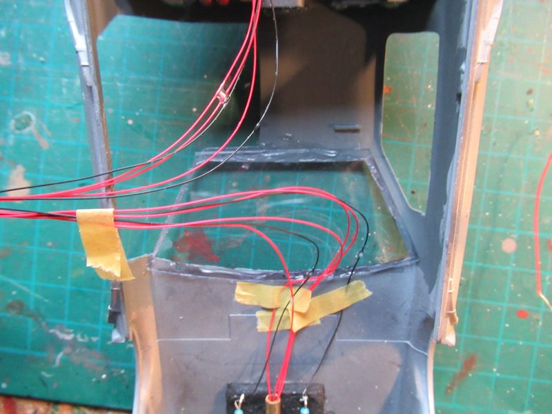

Ich hab mir mal 3 von diesen Boxen bestellt .Für 4 AA Batterien mit Kabel und ein und aus Schalter . Macht es etwas leichter die LEDs anzuschließen und zu testen
Also zu erst die Frontscheibe .
zum verkleben hab ich Schmucksteinkleber genommen
Sieht gut aus . Denke damit ist die Kuh vom Eis . :) . Geht also weiter mit dem Innenraum

Hab mal wieder reingeschaut was du hier verun - äh - veranstaltest :D Das mit der Scheibe hast gut gelöst, oft sind die Klarsichtverpackungen das bessere Glas für Modelle.

Da kann ich mich nur anschließen, die Scheibe hast du sehr gut gelöst und den Rest finde ich einfach nur klasse. :thumbsup: :thumbsup: :thumbsup:
Freitag, 15. April 2022, 08:01
Die Scheibe zu ersetzen war das beste, Heiko. Ich hatte gedacht du hast vor den Riss mit etwas abzudecken, war mir aber nicht sicher ob das zielbringend wäre. Aber die neue Scheibe ist es :)
