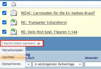

danke für deine Nachrichten. Irgendwie bekomme ich das Postfach hier nicht geleert. Kann die Nachrichtn zwar auswählen, finde aber keinen Weg diese zu entsorgen. Deine Whatsapp fiel mir leider nicht auf, schickst du nochmals eine? Telefonnummer ist die alte :-)
Ganz lieber Dank, Daniel
Montag, 16. Januar 2023, 15:54
Moin Daniel,
kein Problem, ich schreib nochmal per WhatsApp ;)
Postfach leeren ist ein bisschen blöd gemacht, hab ich auch ewig gesucht:
Auf die Anzeige mit der Anzahl der markierten Nachrichten, dann taucht die LÖSCHEN-Option auf ...
Dienstag, 17. Januar 2023, 13:08
Dicker Dank Ingo, Box ist wieder gangbar!
