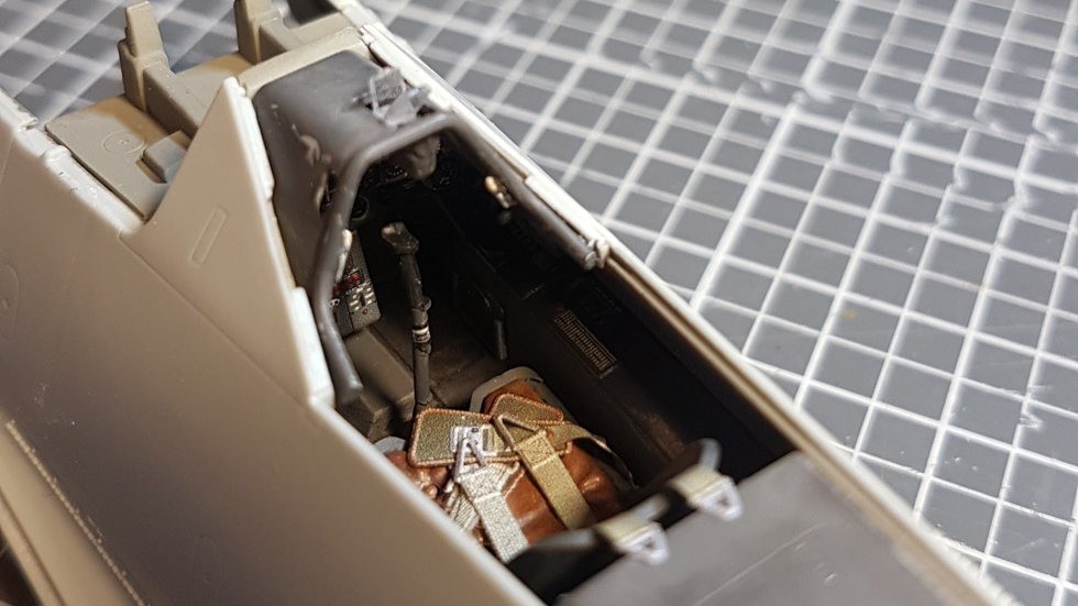

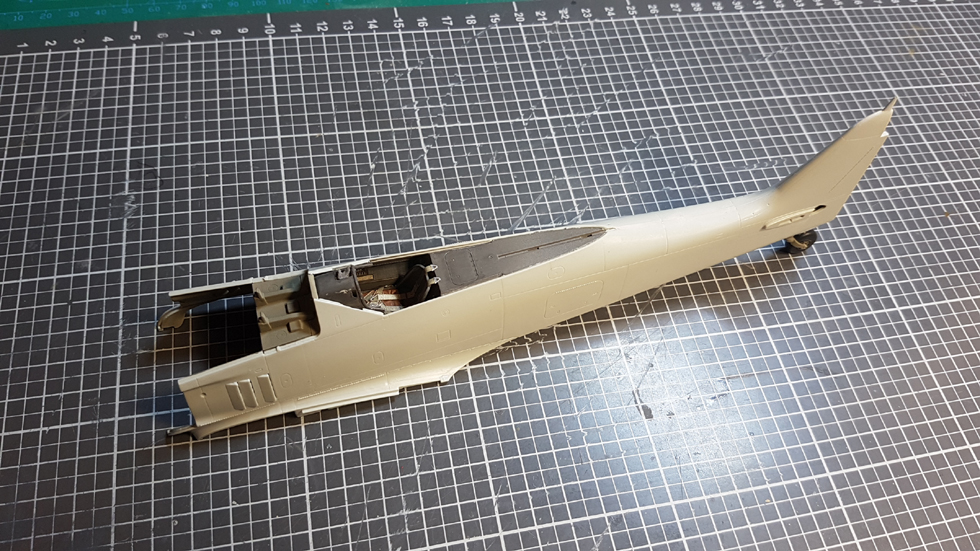

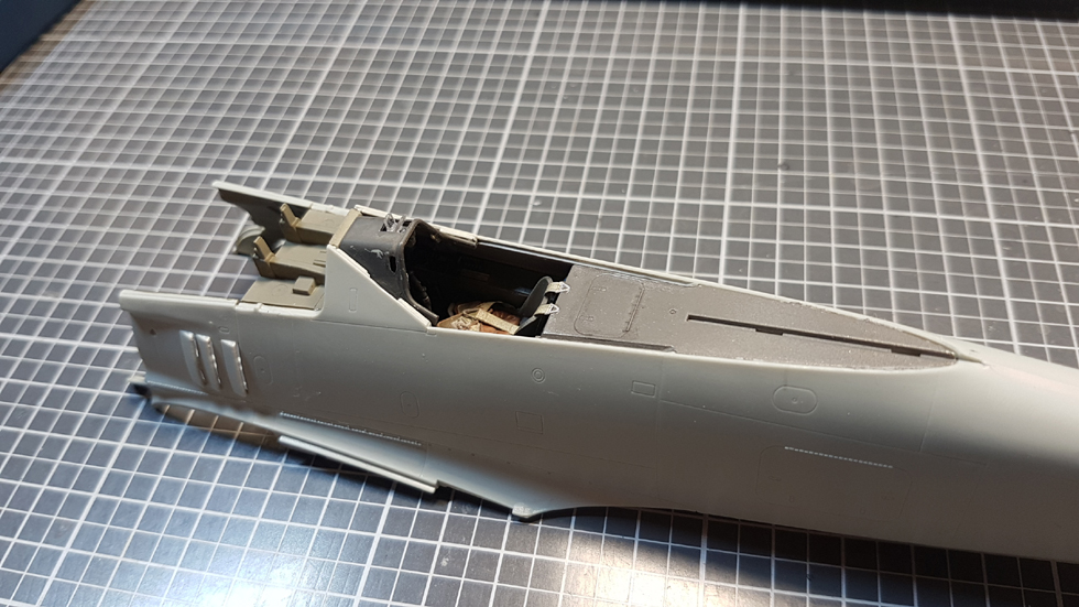

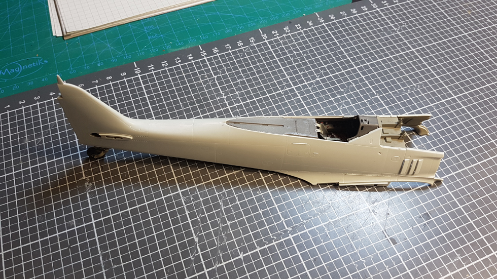

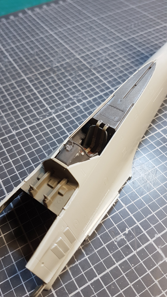

Erst einmal die beiden Rumpfhälften zusammenkleben. Dazu wird in eine Seite die Visiereinrichtung und das Heckrad geklebt, dann die andere Hälfte dagegen. Hinterher von unten das Cockpit einsetzen, schon sieht es so aus:

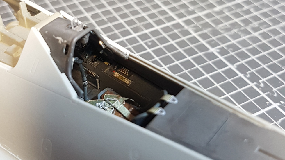

Vom Cockpit selbst und den 3D-Decals ist jetzt leider nicht mehr viel zu sehen (Die Lackschäden werden natürlich noch ausgebessert :pfeif: :

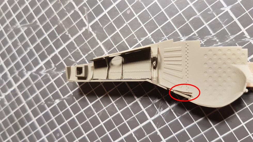

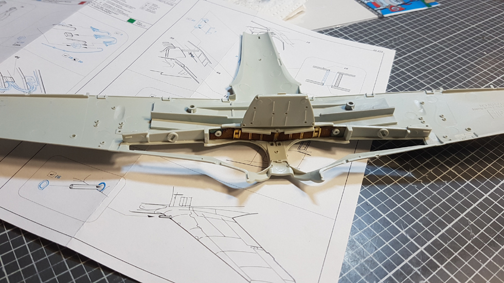

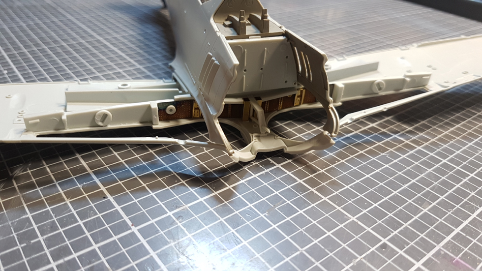

Dann ein bisschen Ätzteil-Arbeit. In der unteren Hälfte der Tragfläche kam einiges zusammen (13 Ätzteile):
Auch in den Fahrwerksschächten (7). Über die Löcherleisten hätten noch 3 glatte Teile sollen. Die hab ich weg gelassen, mit den Löchern gefällt es mir besser:

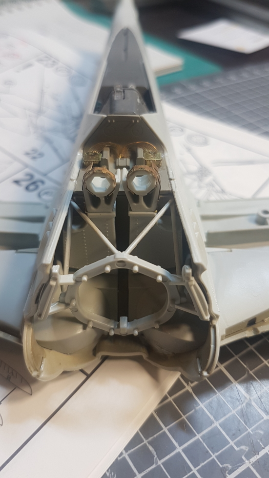

Und so sieht es dann aus. Am Ende Einblick nur von unten, durch die Fahrwerksschächte:

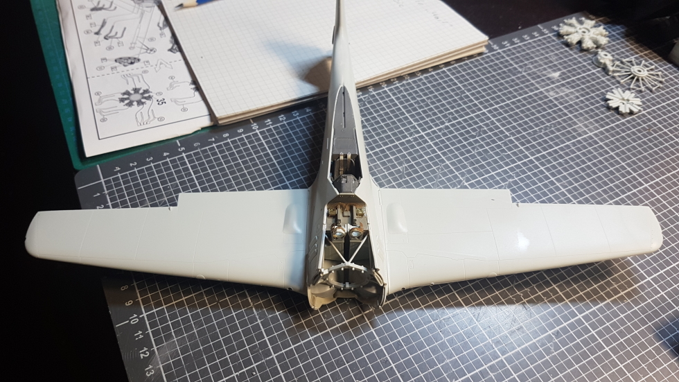

Rumpf und Tragflächen-Unterteil lose zusammen gesetzt. Man erkennt, wohin die Reise geht.
Soviel für heute ... :wink:

Moin Ingo,
Das ist der Nachteil, bei den Fliegern, ich denke dabei gerade, an meine B-17 oder und vorallem auch an die B-58, aber man weiß ja was man gemacht hat und das es da ist.
Aber und was man noch sehen kann, da sieht es doch richtig gut aus. :thumbsup: :thumbsup: :thumbsup:

Ich werde die Maschine auf jeden Fall stehend mit offener Kanzel bauen, also kann man schon noch einiges sehen. Beleuchten werde ich aber nicht, ich wüsste nicht wo ich den Schalter verstecken soll :lol:

Die Innenseite der Fahrwerkskästen wurden lackiert. Verwendet habe ich, wie schon bei Teilen der Rumpfinnenseite, Revell AQUA 45 helloliv. Immer noch schön zu erkennen sind die feinen Strukturen der BigEd-Ätzteile. Die Auswerfermarken auf dem zweiten Bild verschwinden hinter Ätzteilen :pfeif:
EDIT: Das Ätzteil an der markierten Stelle wurde natürlich noch begradigt und angeklebt :pfeif:
Dann konnten die Kästen auch schon an die Flügelunterseite geklebt werden:

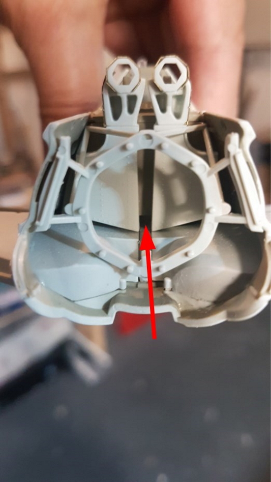

Es folgten die Munitionszuführungen für die zwei MG vor dem Cockpit und die Motorenhalterung:

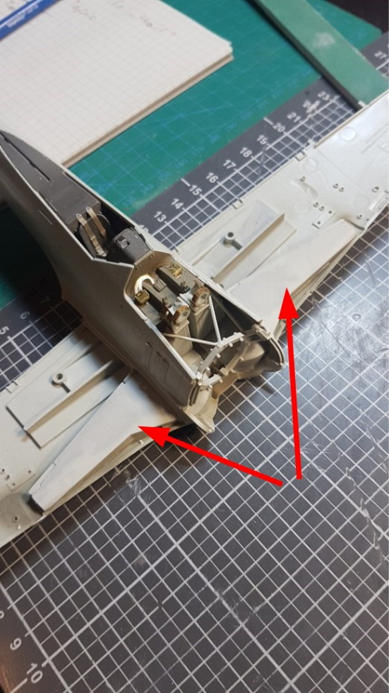

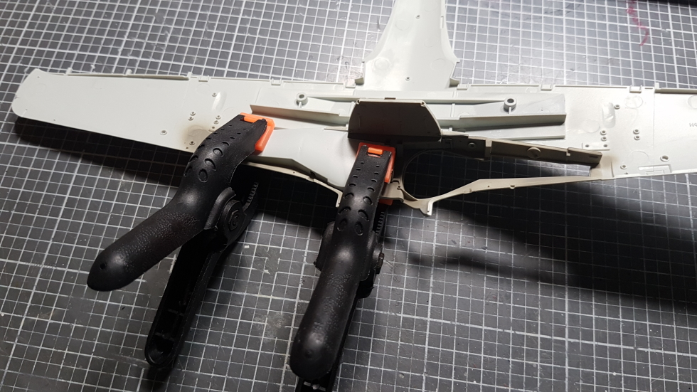

Im Anschluss wurde der Rumpf auf die Flügelunterseite geklebt. Erst nur am vorderen Ende:
Das muss jetzt ein bis zwei Tage durch trocknen. Warum? Die Passgenauigkeit ist an dieser Stelle ... :motz: Hinten entsteht eine Lücke von 7mm(!):
Wenn vorne alles fest ist, kann ich hinten verkleben und mit ordentlich Gummibändern die Teile aneinander pressen. Danach fehlen an der Motorenhalterung noch zwei Ätzteile, eine Art Kabelstrang, dann wird dieser Bereich auch in Helloliv lackiert.
Davon erzähle ich euch aber dann beim nächsten Mal...

Der Spalt ist ärgerlich …darüber hatte ich bei diesem Kit noch nicht gelesen … aber du kriegst das hin :)

Der Spalt ... ja der ist ärgerlich, aber nicht "unkorrigierbar". Ich kann dir auch gar nicht sagen wo und wie er entstanden ist. Vielleicht habe ich ein Ätzteil nicht 100% passgenau verklebt, oder es hat sich an anderer Stelle eine Unachtsamkeit von mir eingeschlichen ... :nixweis:
Jetzt sollte der Kleber richtig durch getrocknet sein und ich kann morgen oder am Wochenende den Rest verkleben und mit Gummis und Tape solange fixieren bis alles fest ist. Dann ein wenig spachteln und schleifen und alles ist gut 8)

Das ist meistens, die Schuld vom Bausatz selber, aber du hast das genau richtig gemach, ich nenne das in Sektionen verkleben, ein ähnliches Problem hatt ich damals mit der B-36, schon wegen der Rumpflänge von über 70cm.
Und wenn du das gleich mit Gummis oder großen Klammern sichern kannst, dann wird das auch.

Diesmal leider nicht, sondern meine eigene Schuld :will:

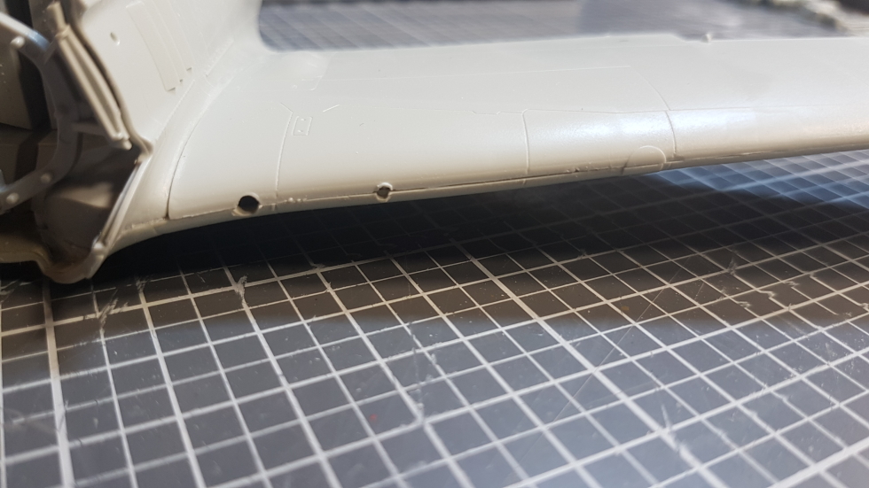

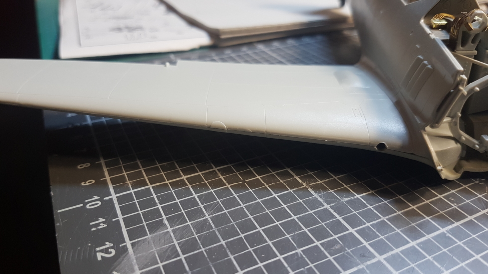

Mir war nicht aufgefallen, das die Ätzteile innen in den Fahrwerksschächten ein klein wenig überstanden. Dadurch sind die Kästen insgesamt wein wenig zu hoch:
So macht es nichts aus und man sieht es auch nicht, aber wenn die Unterseite vom Flügel mit dem Rumpf verklebt wird, dann stoßen da hinten drin die Teile aneinander und schon passt es nicht :bang:
Also habe ich die Fahrwerkskästen von oben so lange abgeschliffen, bis die Flügeloberseiten bestmöglich passen. Die wurden dann auch aufgeklebt. Sieht so langsam nach Flugzeug aus:
Die Vorderkanten muss ich jetzt noch spachteln und schleifen, dann sollte es aber gut werden:
