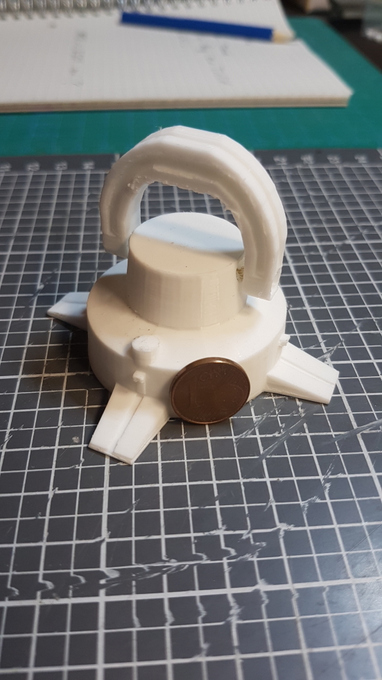

Der Drucker war in der Zwischenzeit auch wieder fleißig und hat den letzten Fuß produziert. Dazu kamen noch die ersten beiden "Knöchel":
(Bauteil: Fuß: 8h 46m, 7,72m; Knöchel: 4h 42m, 1,50m; Gesamt: 40h 58m, 34,04m)
Fuß und Knöchel mal unversäubert lose aneinander gesteckt:
Im Moment läuft der Druck vom dritten Knöchel und die ganzen neuen Teile, also zwei Füße und die Knöchel müssen noch versäubert und teilweise vom Support befreit werden. Davon erzähle ich euch aber erst beim nächsten Mal ...

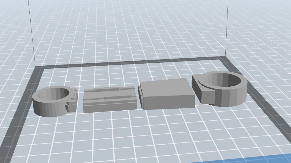

Ich selbst habe ja nicht wirklich konstruiert, nur das Zusammengeführt was zusammen gehört und das geteilt, was geteilt werden soll 8)
Apropos zusammenführen. Die Vorlage sieht die Beine in vier Einzelteilen vor:
Diese habe ich in Tinkercad importiert, zusammengeführt, in der Mitte geteilt und Bohrungen für zwei Führungsstifte vorgesehen:
Dadurch kann ich die zwei Teile in aufrechter Position drucken, was erfahrungsgemäß die besten Ergebnisse auf der Oberfläche liefert, und sie hinterher einfach zusammenführen:

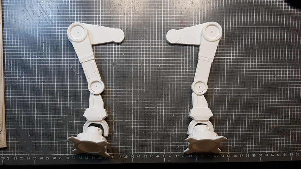

am Wochenende war der Drucker wieder fleißig und hat ein paar Unterschenkel produziert. Hier mal mit aufgelegtem Gelenk:
Einmal ein Bein aus den Einzelteilen zusammengesteckt:
Und die Summe aller bis jetzt gedruckten Teile:
(Gesamt: 55h 55m, 46,01m)
Gerade läuft der Druck des letzten Unterschenkels, danach kann es mit den Oberschenkeln weiter gehen. Aber davon erzähle ich euch erst das nächste Mal...

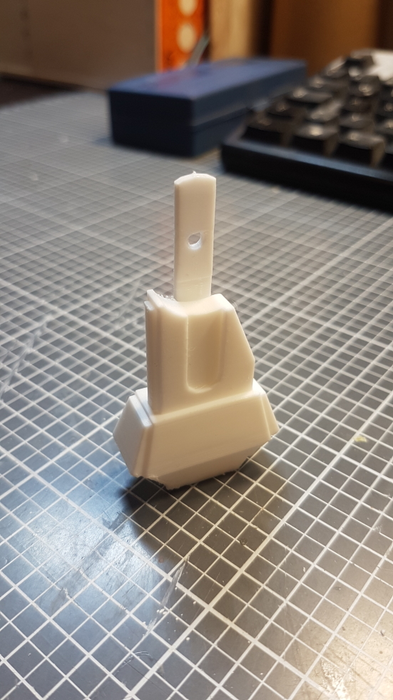

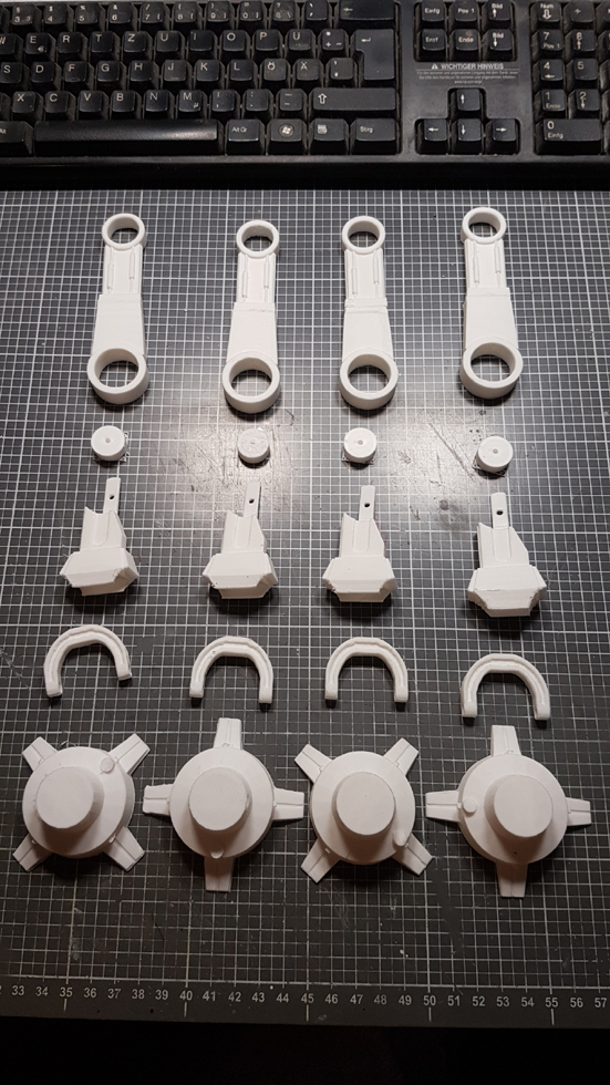

Dienstag, 6. September 2022, 20:48
Moin Moin,
nicht das jemand auf die Idee kommt, mein Drucker hätte den Geist aufgegeben :du: Nicht doch, er druckt wie ein Weltmeister :D
In den letzten Tagen habe ich den letzten fehlenden Unterschenkel gedruckt und im Anschluss die Oberschenkel. Wie geplant jeweils in zwei Teilen:
Und hier die bisherige Ausbeute:
(Oberschenkel 1x(4x) 15h 51m, 7,13m (63h 24m, 28,52m); Gesamt: 126h 04m, 78,02m)

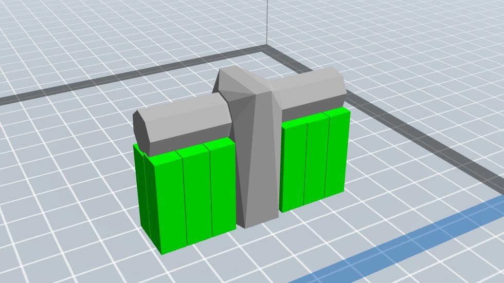

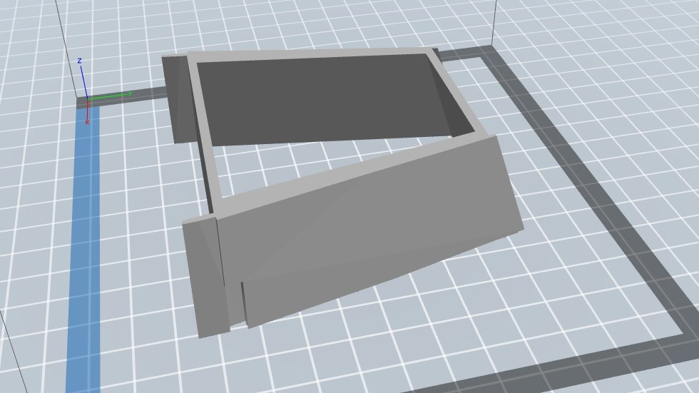

Damit ich auch mal was anderes als Beine mache, zumal für die Teile nach den Hüften noch ein wenig Umbau nötig ist, habe ich mich um den Körper gekümmert, genauer gesagt um das Hinterteil (Body-Back):
Der hintere Abschluss ist im inneren versteckt:
Viel Support braucht es auch nicht, nur um die Kante herum ein paar Stützen für den Überhang. Nach ~20h Druckzeit sieht es im Moment so aus:
In 42h (plus die Bresser-üblichen 10%) soll das Teil fertig sein, das zeige ich euch dann beim nächsten Mal.

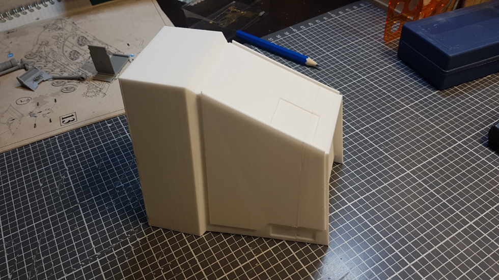

Samstag, 10. September 2022, 17:35
Moin zusammen,
der hintere Teil des Körpers ist fertig. Hier die beiden Einzelteile frisch aus dem Drucker:
Und nach dem Versäubern und zusammen kleben:
(62h 59m, 44,44m; Gesamt: 197h 45m, 130,46m)
Als Nächstes kommen dann die zwei fehlenden Hüften. Davon erzähle ich dann beim nächsten Mal.

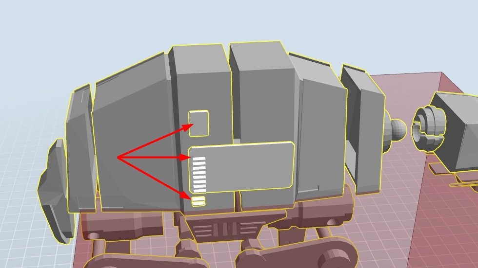

Sonntag, 11. September 2022, 09:52
Moin Rainer,
ja, die Vorlage sieht an den Seiten noch Teile vor:
Auch am Heck kommt noch ein großes Teil dran, ganz links zu sehen. Ich werde dann auch noch das ein oder andere scratch dazu bauen.
Sonntag, 11. September 2022, 10:41
Klär mal einen Laien auf, warum wird das nicht gleich drauf gedruckt?
Oder Löcher rein und die Luken extra, so das man sie auch offen darstellen könnte?
Will das nicht kritisieren was du machst, aber verstehen, warum es so gelöst wurde :D
Mir fehlen auch die ganzen Lüftungsschlitze oder was das ist. Das sind Löcher, die wird man nachträglich nicht drucken können. Und gleichmäßig bohren, wird eine Freude mit dem doch sehr porösen Material.
»Aktvetos« hat folgendes Bild angehängt:
Lg Rainer
Sonntag, 11. September 2022, 18:08
Moin Rainer,
warum der Konstrukteur der Vorlage diese Details nicht gleich mit eingebracht hat, kann ich dir nicht sagen :nixweis:
Der Körper besteht aus insgesamt 4 Teilen:
Die große Luke geht über die beiden mittleren Teile hinweg, da hätte man sicherlich einiges von deinen Vorschlägen umsetzen können (Luken extra, Option auf offen, ...). Die Löcher reinbohren ist kein Problem, so porös ist PLA nicht.
Ich habe zwar einige Teile angepasst, um sie besser drucken zu können, aber auf die Idee gleich noch weiter zu detaillieren bin ich gar nicht gekommen :bang: Sollte ich den AT-AT nochmal drucken mache ich das auf jeden Fall, bzw. schaue mir jetzt den Kopf im Vorfeld nochmal genauer an.
Danke für den Hinweis :hand:

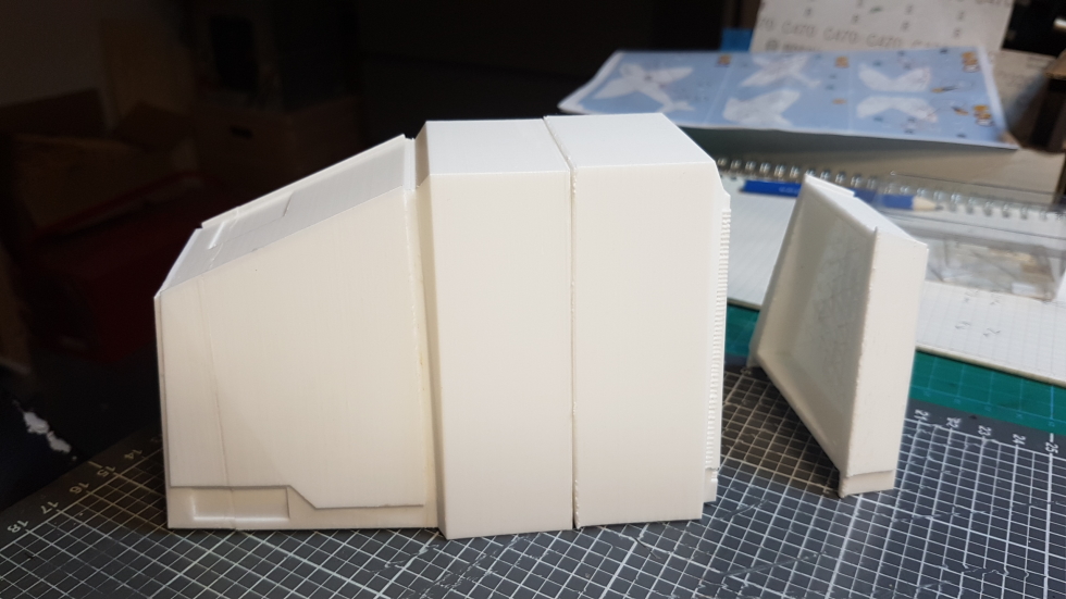

Im Moment habe ich die vordere Hälfte vom Körper im Druck, die zeige ich euch aber erst beim nächsten mal, da sie noch ~60h braucht, bis sie fertig ist.
Mittwoch, 21. September 2022, 08:03
Moin Ingo,
31cm oh ha das wird ein Riesenteil, dürfte aber ein Hingucker werden, in den Filmen sehen sie ja auch immer sehr groß und bedrohlich aus.
Man muss aber Geduld haben, beim drucken, sonst wird das wohl nichts.
Mittwoch, 21. September 2022, 11:02
Moin Moin,
Ja, der wird mächtig. Ich hoffe, das ich dann mit Farbe und Co auch noch die entsprechende Wirkung erzielen kann :nixweis:
Geduld ... ja, wie immer gilt: Gut DIng will Weile haben 8)

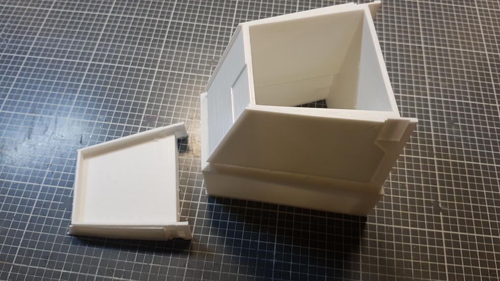

Für heute morgen hatte sich ein Handwerker angemeldet. Der musste natürlich genau in der Ecke vom Keller ran, in der der Drucker steht X( :motz:
Also habe ich den Druck abgebrochen und den Drucker beiseite geräumt. Aber eigentlich ist es nicht schlimm. Da ich die Körperteile aufrecht stehend drucke, kann ich einfach den Körper auf der bereits gedruckten Höhe schneiden:
Der noch fehlende Teil wird dann eben separat gedruckt und angeklebt:
Hier die beiden bereits fertigen Stücke vom vorderen Körper:
Und so kommt es mit dem Hinterteil zusammen
Als nächstes drucke ich das Teil um die Lücke zu schließen. Das zeige ich euch wenn es fertig ist ...
