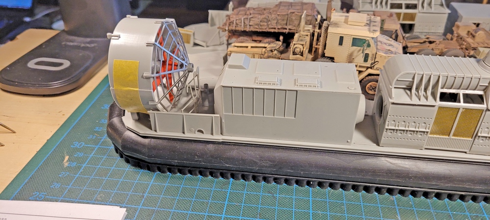

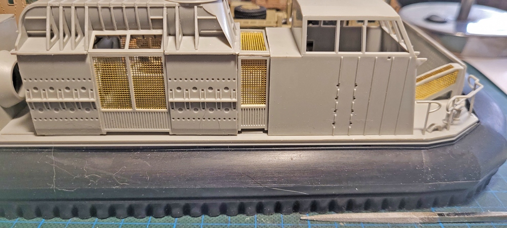

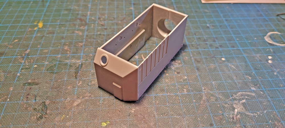

Bevor wir uns nun aber die Kante geben, geht es erst mal wieder weiter, mit Maschinenhaus 4, was aber nach den Informationen von Ingo und der Auflistung, Maschinenhaus 3 Steuerbord ist. :rolleyes:

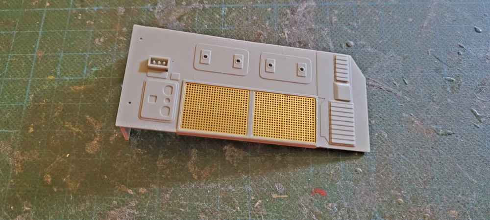

Erst mal wieder Gitter einkleben.
Dann kam ein Rückwand dazu, die an ein Seitenteil geklebt wird.
Dann das andere lang Teil, so sieht das dann ohne Klammern aus, an einer Seite, nach hinten noch offen.
Da kommt nun eine Rückwand mit der Öffnung für die Propellerwelle daran.

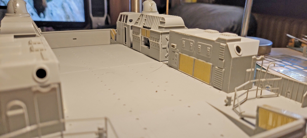

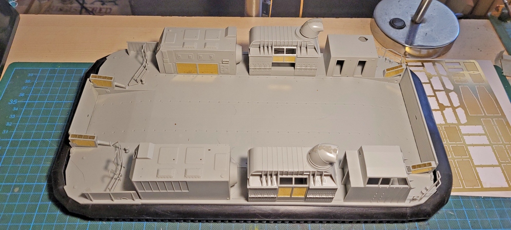

Und oben kommt nun der Deckel, das Dach drauf, damit ist die Grundstruktur des Maschinenhauses auch fertig, auch hier kommen die Kleinteile später dran.
Und so sieht das dann an Bord aus.
Noch mal aus verschiedenen Blickwinkeln, also ein kleiner Rundgang. :abhau:
und mit Ladung.
Jetzt fehlen noch die Zwischenstücke, da werde ich mich dann heute drum kümmern.

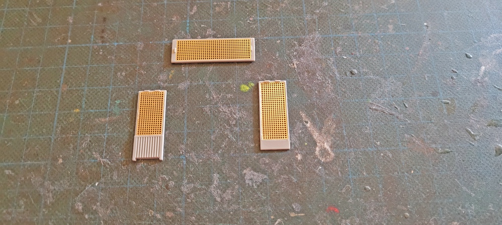

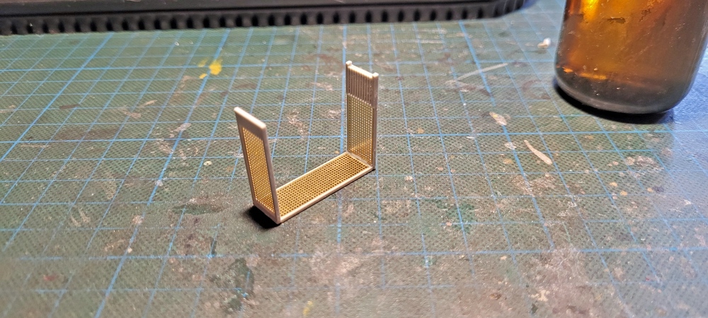

Gestern ist hier bei mir nicht viel passiert. Eines der Zwischenstücke habe ich fertig bekommen, dann war auch schon wieder Schluss und es gab anderes zu tun.

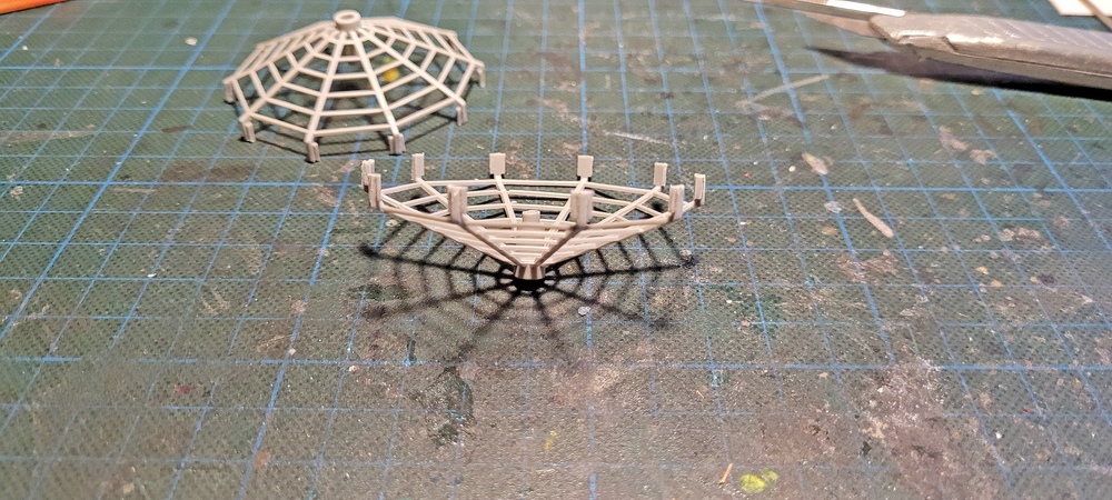

Zuerst mal in die drei Teile, drei Gitter einbauen.
Nach dem da der Kleber ausgehärtet war, wurden die drei Teile, zu einem zusammen gebaut.
Das wird dann hier in eine der vorderen Lücken eingebaut. Ist aber noch nicht verklebt
Damit soll es dann auch heute weiter gehen, so hoffe ich zumindest, man wird sehen ob es klappt.

die Maschinenhäuser als Ganzes machen schon echt was her, das sieht gut aus :ok:
Ich gehe davon aus, dass diese Kante noch gespachtelt und geschliffen wird, oder?

Ja klar aber erst wenn ich die anderen auch zusammen habe, dann spachteln und 24Std. Aushärten lassen. Ich hatte mir mal eine andere von mig gekauft, mit der bin ich auch nicht so zufrieden, bei der von Revell wartet man 2 -3 Stunden und man kann schleifen.

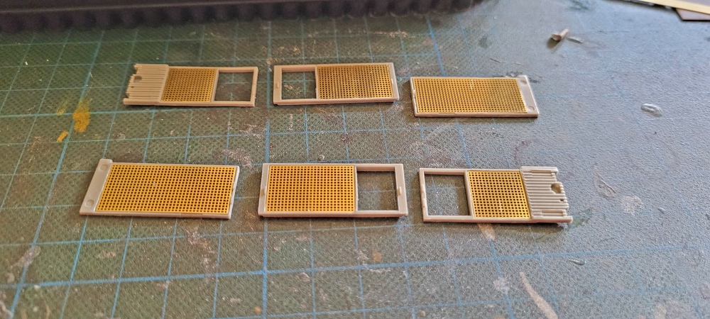

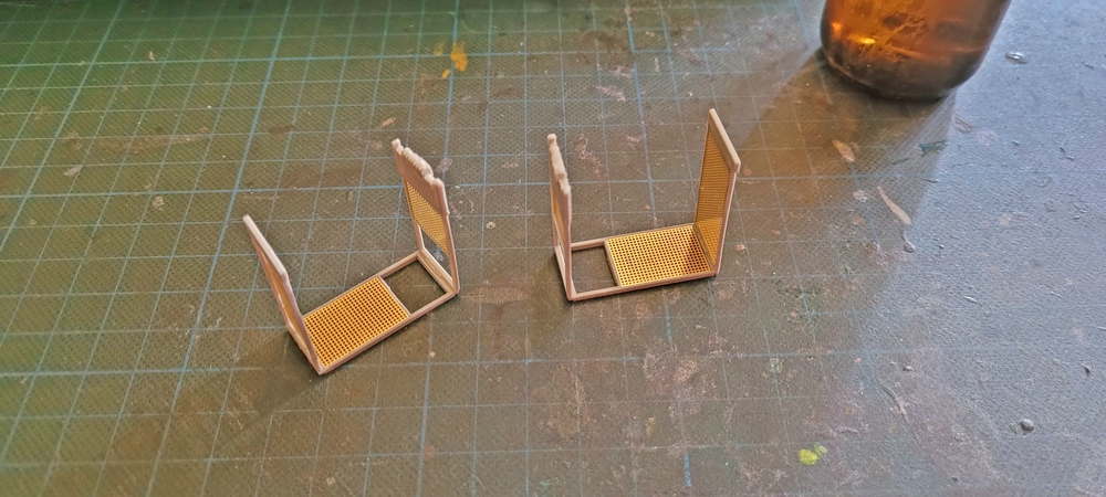

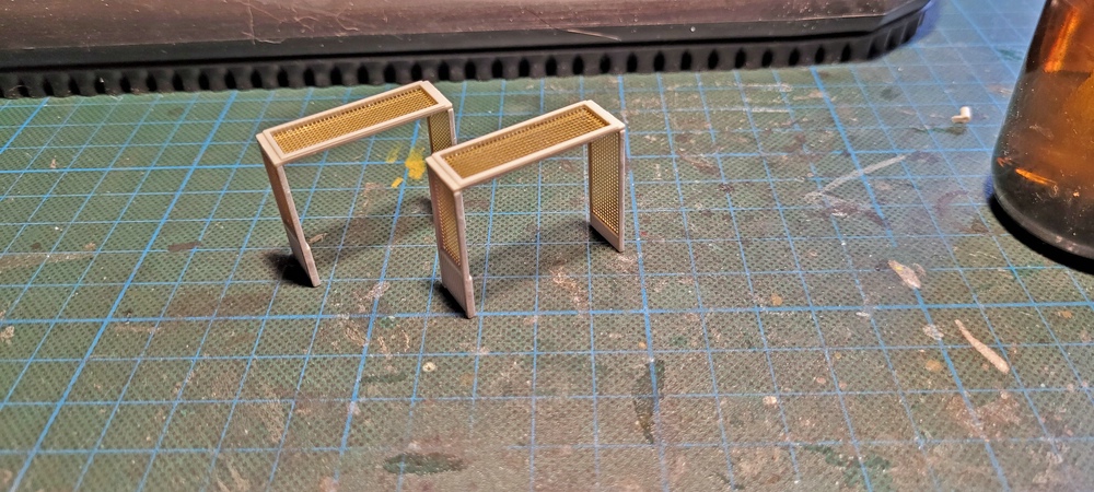

Weiter geht es mit den Zwischenstücken, erst noch mal ein schmales gemacht.
So das ich da nun zwei habe.
Jetzt ging es an die breiteren, zuerst auch hier die Gitter einkleben.
Dann die Teile zusammen kleben, dabei darauf achten das die Teile, die oben keine Gitter haben zusammen kommen.
Nun gab es eine kurze Passprobe, aber nur mit zwei Teilen, da hier alles noch recht frisch ist.
Nun konnten die Klebekanten verspachtelt werden.

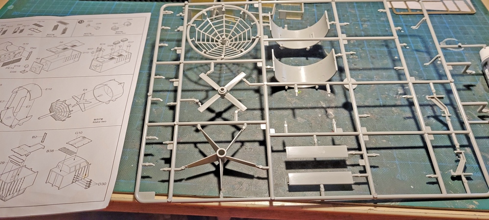

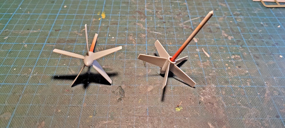

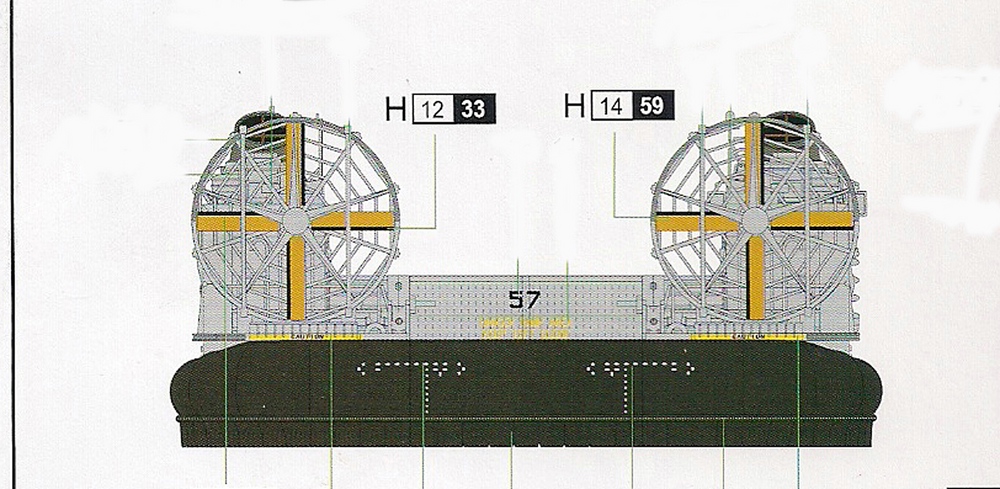

Jetzt geht es erst mal mit dem Antrieb weiter, die Propeller waren nun dran, hier zeigt der Bemalungsplan gelb an.

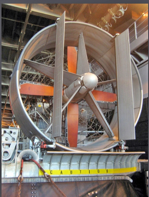

Der Bemalungsplan, bzw. die Farbcodierung, sagt hier, zu der zugehörigen Nummer, Orange (H14/59 Mr Hobby, Vallejo 956) . :nixweis:
Nun gut dann erst mal nach den Propellern bei den Originalen geguckt.
Siehe da es gibt beides, sowohl gelb als auch Orange und um die Verwirrung perfekt zu machen, sind auch orange und gelbe Propeller zusammen möglich.

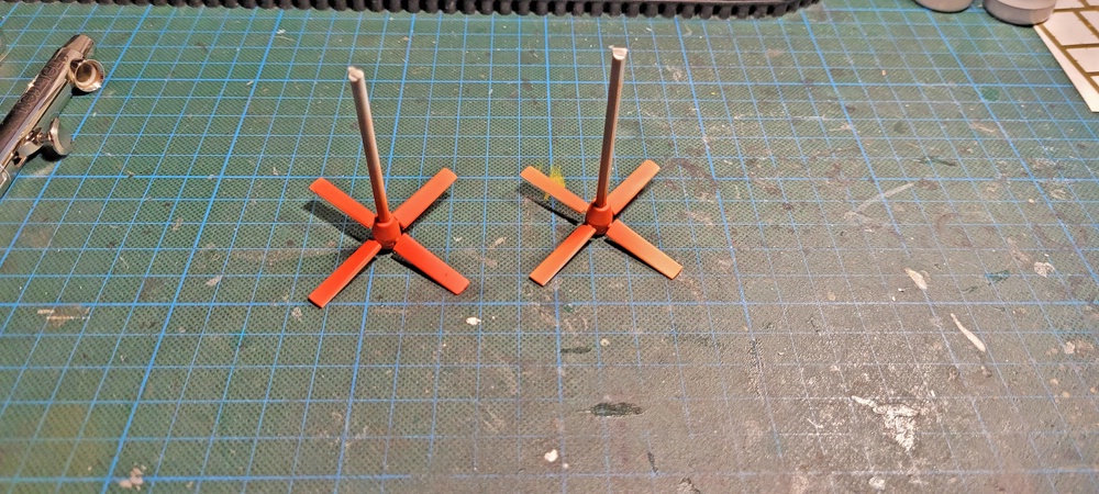

Da ich mir aber Orange mitbestellt habe und auch die meisten Boote orange Propeller haben, werden meine nun auch orange :abhau: , so wie hier auf dem Bild.
Ich habe also die Propeller vom Spritzling getrennt, versäubert und auf gespießt.
Dann habe ich den ersten Versuch gestartet das gestern Nachmittag auch gleich zu lackieren und die erste Schicht Orange ist drauf.
Habe aber sehr schnell gemerkt das mir die Farbe schon in der Pistole eintrocknet, das Wetter passt halt noch nicht so richtig. Nur muss ich gleich noch was einkaufen und um zehn vor Zehn habe ich einen Termin bei meinem Doc. Also kommt der zweite Versuch dann heute, im laufe des Tages, oder Morgen früh, aber die erste Farbe ist nun mal zusehen und mir gefällt was ich sehe.

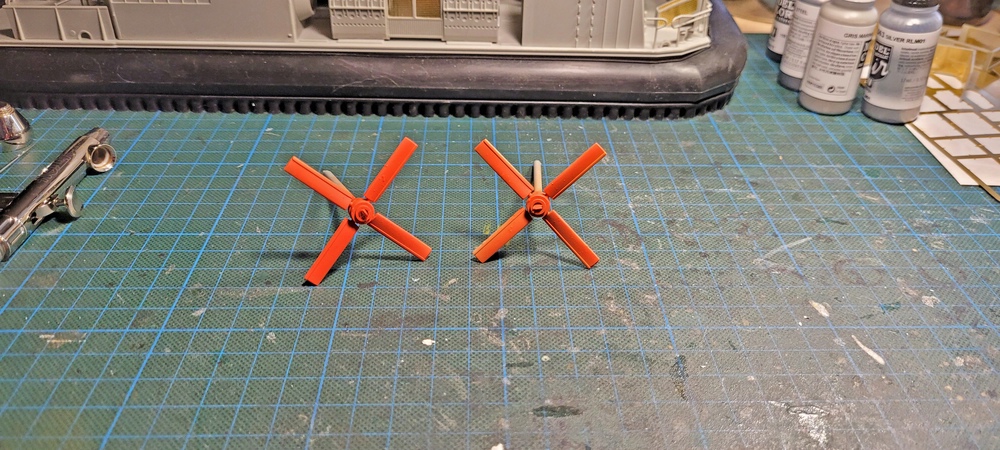

Farbe war jetzt auch das Stichwort, die Propeller haben ihren zweiten Farbauftrag in Orange bekommen.
Einen weiteren werden sie nicht brauchen, ich finde das es gut geworden ist. Nun in Ruhe mal noch ein zwei Tage trocknen lassen und dann können die schwarzen Kanten lackiert werden, allerdings nur auf einer Seite.

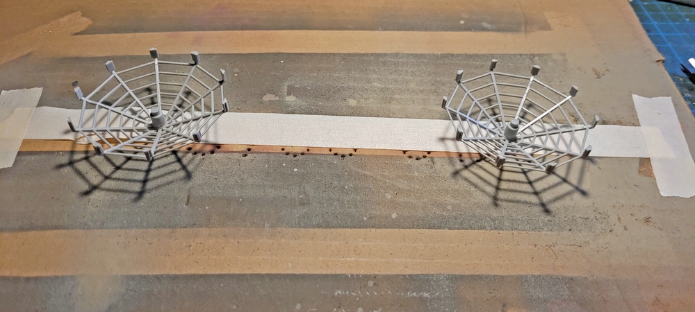

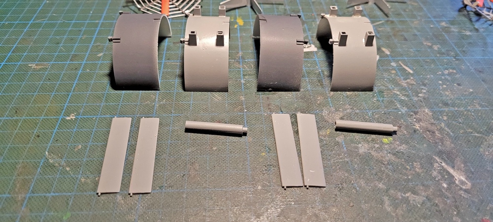

Gestern habe ich mir dann noch ein paar Teile zum lackieren fertig gemacht, einmal das Schutzgitter, hinter den Propellern, sieht aus wie ein Spinnennetz, oder aber auch wie ein Würzburg Riese. :lol:
Die sind natürlich 2x vorhanden und an jedem einzelnen Haltepunkt mussten die Angüsse entfernt werden und auch ein wenig zu schleifen war angesagt
Und nun fertig zum lackieren, welches ich in Stahlfarbe, Vallejo 70.864 Stahl, machen werde.
Dann waren da noch die zwei Windleitbleche, die selber schon fast wie Propeller aussehen und vor den Propellern sitzen.
Hier mussten nur die Angüsse versäubert werden und dann habe ich sie aufgespießt, in dem ich innen Gussäste eingeklebt habe.
Sie sollen dann mit Vallejo Silber, 71.063 lackiert werden, damit habe ich dann für heute erst mal genug zu tun.

Nun mal eine lockere Stellprobe mit einem Antrieb gemacht, die Cowling wurden mit einem Streifen Tape zusammen gehalten und sonst ist nichts verklebt.
So in der Art soll das mal werden, aber bis da hin gibt es noch viel zu tun. Auswerfermarken entfernen z. B.

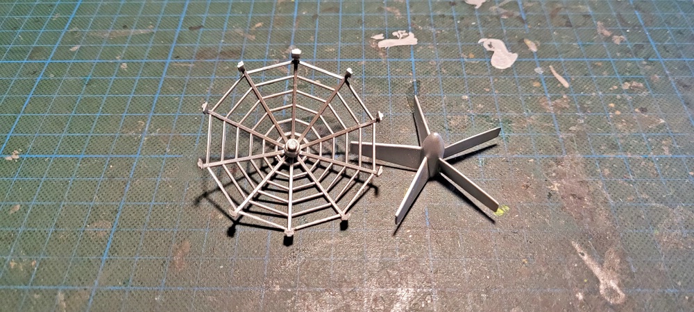

Die Orangen Props wirken, wenn mir auch nicht klar ist warum die Farbe gewählt wurde.
Der Schutzkorb vor den Propellern hat zusätzlich zu den im Bausatz enthaltenen Teilen ein feines Stahlnetz darüber gespannt.
Das könnte man ganz leicht mit einem feinen Netz (Haarnetz von DM etc) nachbilden.

Nun ja Gustav, das ist nicht das Problem, es haben nur nicht alle Boote, deswegen erteile ich dem Antrag auch erst mal eine Absage, habe so schon genug mit der Lackierung zu tun. :cracy:
Danke Heiko, aber wie gesagt kein Netz! Und falls doch kann ich das auch immer noch später anbringen und man kann ja noch mal drüber nachdenken. :grins:
