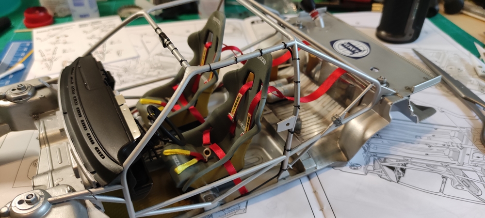

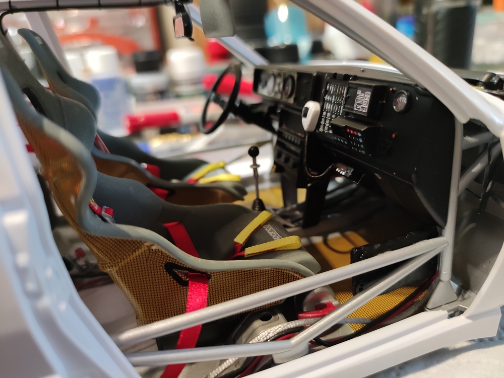

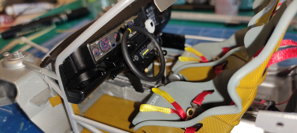

Mittwoch, 19. Oktober 2022, 18:31

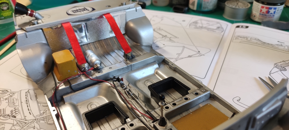

Moin

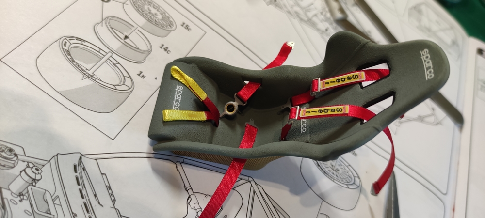

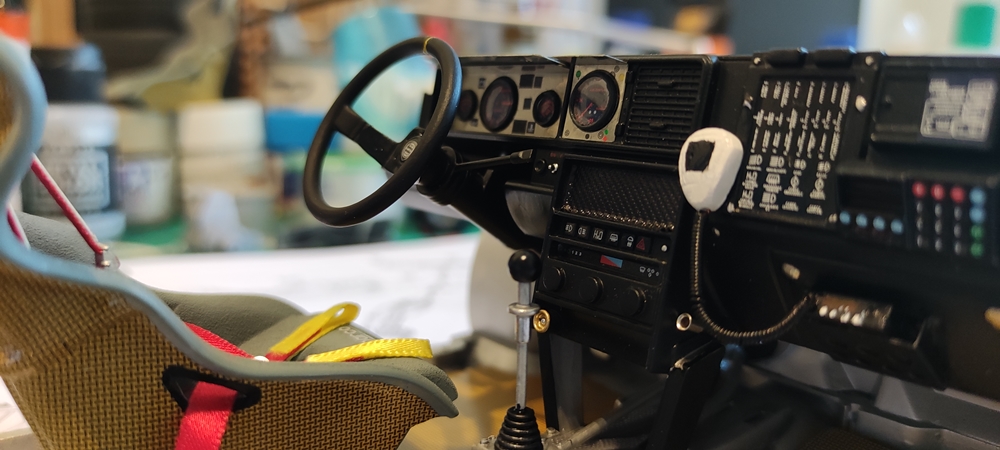

Die bestellten Gurte und noch ein Carbon Decal von MFH kamen bei mir an, die Freude war groß und sofort angefangen diese zu verbauen. Dabei musste ich feststellen das diese um einiges besser zu verarbeiten sind aber es nur für einen Sitz reicht. Hab dann nochmal ein Set bestellt.
Das Carbon Decal benötige ich u.A. für das Luftfiltergehäuse, Bremsbelüftung auf den Felgen und einer Blende am Cockpit wo vorher noch das Martini Logo zu sehen war.
Ausserdem habe ich das Cockpit verklebt, den Fahrersitz und noch einige Stalflex Leitungen aus dünner Cordel erstellt.

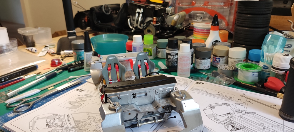

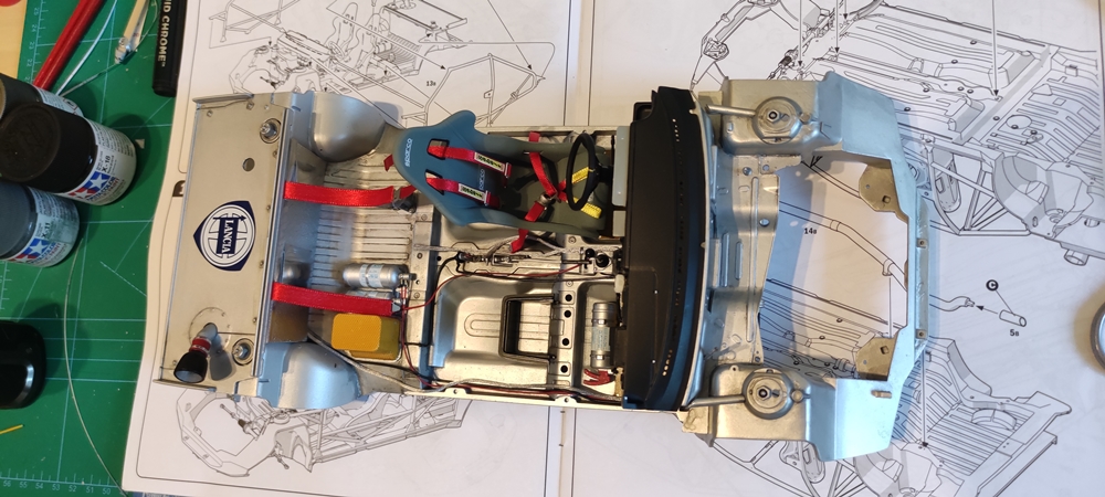

Hier einige Fotos vom jetzigen Bauzustand.
Meine Bastelecke für derzeit 2 Modelle.
Hoffe es gefällt euch auch so gut wie mir.
LG Frank

Mittwoch, 19. Oktober 2022, 23:02
Hi Frank,
Deine Sitze gefallen mir gut. Scheint sich gelohnt zu haben, das Geld in die MFH Sitzgurte zu investieren.
Auch wie sich das Cockpit füllt schaut vielversprechend aus.
Weiter so!
Gruss Bodo

Donnerstag, 20. Oktober 2022, 06:44
Ja, also auf jeden Fall hat es sich gelohnt, die neuen Gurte zu kaufen. :ok:
Das hast du gut hin bekommen. Warum sind die Gurte die nach unten verlaufen nur als Schlaufe gemacht?
Fehlt da was? oder schau ich da heute morgen noch nicht richtig... :cracy:
Ansonsten alles TOP TOP TOP!!

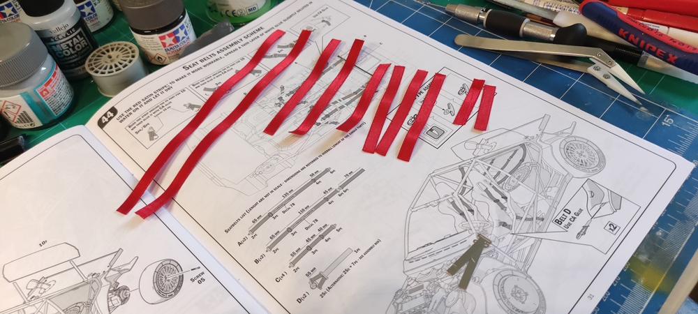

Donnerstag, 20. Oktober 2022, 11:17
Danke Olaf und Bodo.
Die Gurte liessen sich so gut verarbeiten. Es sind dünne Streifen mit doppelseitigem Klebeband dabei, womit man die Gurtbänder unauffällig kleben kann.
Die beiden Schlaufen sind die Vorgabe in der Anleitung für Sabelt Gurte. Vermutlich werden die seitlichen Gurte dort durchgeführt. Das Schloss ist ja hier auch an den seitlichen Gurt und nicht am Gurt der von unten kommt.
LG Frank

Donnerstag, 20. Oktober 2022, 11:28
Der Lancia entwickelt sich ja prächtig. Ist ne richtige Augenweide bis jetzt. Da hätt ich ja direkt auch Lust, so was mal wieder in Angriff zu nehmen, hab aber aktuell genügend andere Baustellen offen...
Wenn du das Level bis zum Schluß aufrecht hältst, wirds ein richtiges Sahnestückchen :respekt:
Wie möchtest du das mit der Gurtanbindung nach hinten lösen? Verbindest du die beiden vom Sitz kommenden Gurte gemeinsam mit dem etwas breiteren, der an die Hutablage geht? Oder ziehst du jeweils noch einen weiteren Gurt an die Hutablage?
Ich bleib auf jeden Fall weiter dran hier, und wünsch dir viel Spaß und Erfolg beim weiteren Wachsen des Projekts.
Viele Grüße, Uwe
Donnerstag, 20. Oktober 2022, 20:45
Hallo Uwe.
Danke für dein Lob, das hört man natürlich immer gern.
Natürlich versuche ich dieses Modell so gut wie es mir möglich ist zu bauen. Kein OOB sondern schon mit mehr Detailierung als das Modell mitbringt. Leider gibt es noch nicht viele fertig gebaute Modelle von dem noch recht neuen Bausatz um mal vergleiche ziehen zu können.
Eine genaue 1:1 Kopie eines realen Modells soll es aber nicht werden. Ich orientiere mich an die Modelle des Grifone Teams von 1991. Ich bin trotzdem ein Fan des Martini Designs an allen Rennfahrzeugen. Aber am Delta hat mir das Schwarz-Goldene Design vom GRIFONE Team schon immer gefallen. Diese Variante ist bei Modellen eher selten und auch ein Grund für mich gerade diese zu bauen.
Zu der Gurtanbindung nach hinten ist es im Original so das der innere Schultergurt nach hinten zur Domstrebe geht und die beiden Äusseren hinten am Käfig montiert werden sollen. Ich habe aber auch schon überlegt es so zu machen das beide mit den zu breiten Gurt verbunden werden. Bei den Gurtset von MFH ist leider nicht ausreichend Gurtband dabei um dem inneren Gurt bis zur Domstrebe hinten zu verlegen.

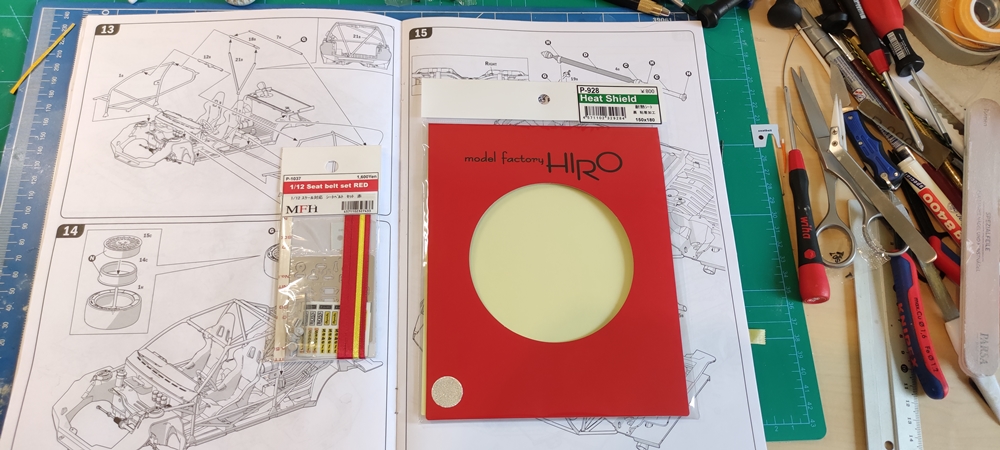

Donnerstag, 27. Oktober 2022, 19:32
Moin
Nachdem ich bei meiner anderen Baustelle zu tun hatte ist nun wieder der Delta an der Reihe.

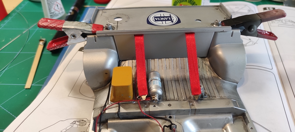

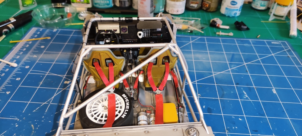

Meine bestellten Artikel kamem nun auch an. Das wäre ein weiterer Gurtsatz von MFH und Hitzeschutzfolie von MFH.
Die Gurte wurden auch gleich am Beifahrersitz verbaut und ich habe mich für die Lösung mit dem breiten Einzelgurt entschieden. Die Gurtlänge vom Bausatz reichte auch nicht aus um es wie beim Original zu machen. Ich bin zufrieden mit dem Ergebnis.

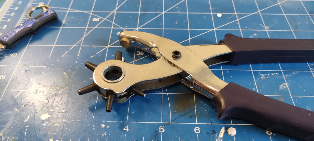

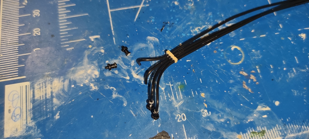

Dann habe ich mein Gummiband aus dem Flugzeugbau genommen und für die Verkabelung am Käfig die Kabelbinder zu erstellen. Es lies sich einfach und zufriedenstellend damit machen. Der Käfig wurde dann verklebt und ich musste mit Klammern die Bodengruppe zum Käfig zurecht rücken weil es verzogen war.
Am Unterboden habe ich dann die schon fertig lackierte Kardanwelle verklebt und den Hitzeschutz für den Auspuff verklebt. Dafür habe ich die selbstklebende Hitzeschutzfolie von MFH genommen.

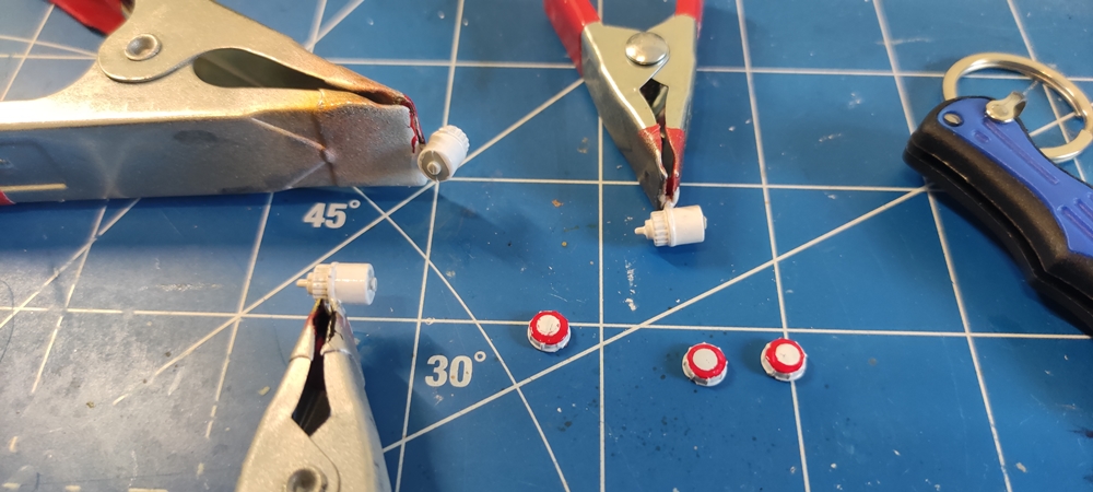

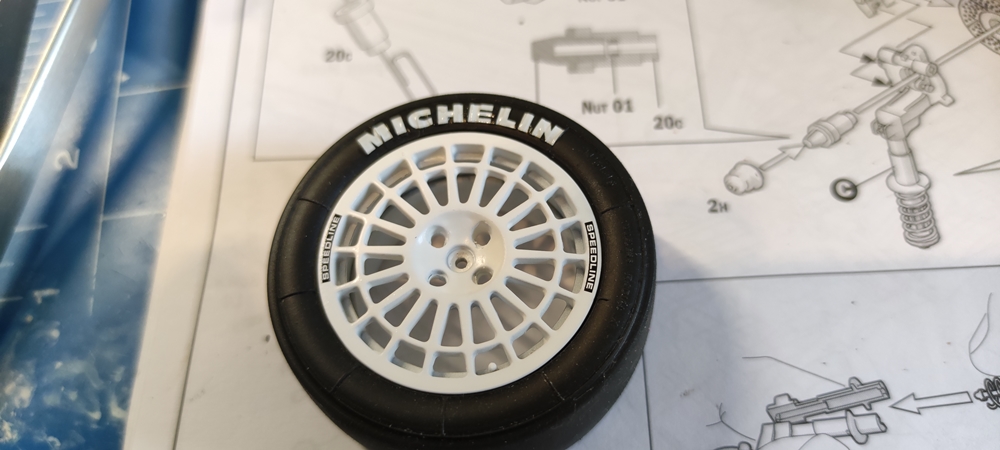

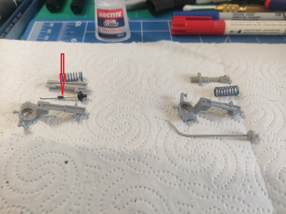

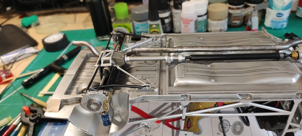

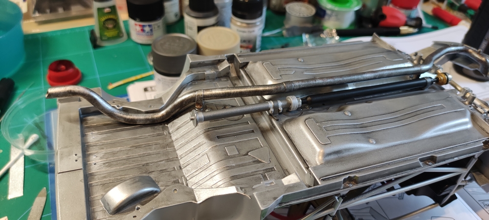

Montag, 31. Oktober 2022, 16:25
Moin
Wieder ein etwas größeres Update vom Delta.

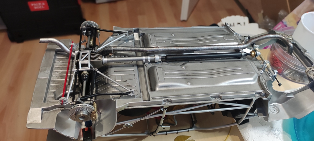

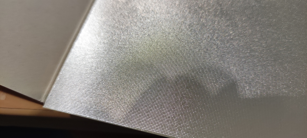

Angefangen habe ich mit dem Auspuff. Dieser wurde erst Chromsilber lackiert und bekam dann viele Washings in Braun und Rosttönen. Anschließend habe ich per Drybrush wieder etwas Silber und Stahlfarben aufgetragen.

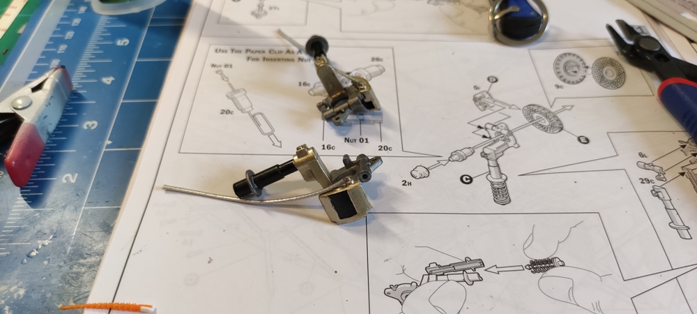

Dann kam das hintere Fahrwerk dran. Alle Aufhängungen sind bei diesem Modell beweglich gestaltet. An den Scheibenbremsen fiel mir auf das alle das selbe Muster mit den Löchern und Schlitzen aufweisen. Das ist dem geschuldet weil Italeri aus Spargründen 2 von den C Spitzlingen gemacht hat anstatt einen seperaten für die linken und rechten Bremsscheiben.
Im Grunde würde es nur wenigen auffallen, da ja die Felgen nicht so einen guten Blick auf die Bremsen erlauben. Das ist noch eine der kleinen Macken dieses Bausatzes. Was kann man da machen, dachte ich mir?
Ich hab die Felgenaufnahme von der vorderen Seite abgesägt und sie dann auf der Rückseite aufgeklebt. Dabei musste ich ein Zwischenstück einkleben um wieder auf die Breite der nicht modifizierten Bremsscheibe zu kommen. Diese hab ich vorher mit Messschieber ermittelt. Das Zwischenstück habe ich aus meiner alten Krankenkassenkarte gebaut. Erst mit einer Zange zum Lochen von Gürteln usw. das passende loch gestanzt und dann in dem Durchmesser den ich brauchte die Scheibe ausgeschnitten. Nachdem alles auf Maß geschliffen war konnte ich es so verkleben. Somit habe ich nun eine linke und rechte Bremsscheibe. Für mich hat sich der Aufwand gelohnt.
Dann wurde das Fahrwerk verbaut. Zum Teil geklebt und auch per feinen Schrauben und Muttern verschraubt. War ein gefummel aber hab es hinbekommen.
Dann noch Bremsleitungen verlegt und die Stange des Stoßdämpfers durch ein Stück stabilen Draht ersetzt. Das Plastikstummelchen sah nicht sehr stabil aus. Das ganze Fahrwerk ist nur aus nicht sehr stabilen Kunststoff und ich werde das Modell später mit unauffälligen Stützen anstützen, wie es MFH bei fast allen Modellen auch macht.
Zum Schluss noch das Reserverad fertig gemacht, eine kleine Tasche für die Papiere des Beifahrers aus Miliput gebastelt und die Sonnenblenden verklebt.
Dann erwartet mich der Bau des Motors, was nochmal ein Moell im Modell ist.
Ein schönes Helloween wünsch ich.
LG Frank

Mittwoch, 9. November 2022, 12:25
Servus Frank
Wieder hat sich das Reinschauen gelohnt :love:
Der Auspuff ist sehr realistisch geworden :ok:
Das Reserverad wirkt auf mich zu sauber… aber ist halt Geschmacksache :)

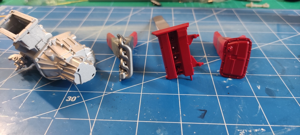

Donnerstag, 10. November 2022, 00:49
Hallo Gustav
Erstmal vielen Dank für dein Lob.
Der Auspuff hat viel Zeit in Anspruch genommen und sobald das Fahrwerk und die anderen Teile unter dem Wagen fertig sind kommt da noch Verschmutzung drüber.
Das Selbe gilt auch für alle Räder. Fabbabplatzer usw.sollen sie dann realistisch aussehen lassen.
Bin derzeit noch mit dem Bau des Motors und dem ganzen Drumherum beschäftigt. Nimmt auch sehr viel Zeit in Anspruch die vielen Details zu lackieren. Teilweise mit der Airbrush und die Feinheiten per Pinsel. Im Motorraum ist auch nicht alles so genau wiedergegeben so das ich einige Teile wieder selber anfertigen musste.

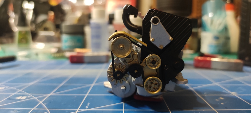

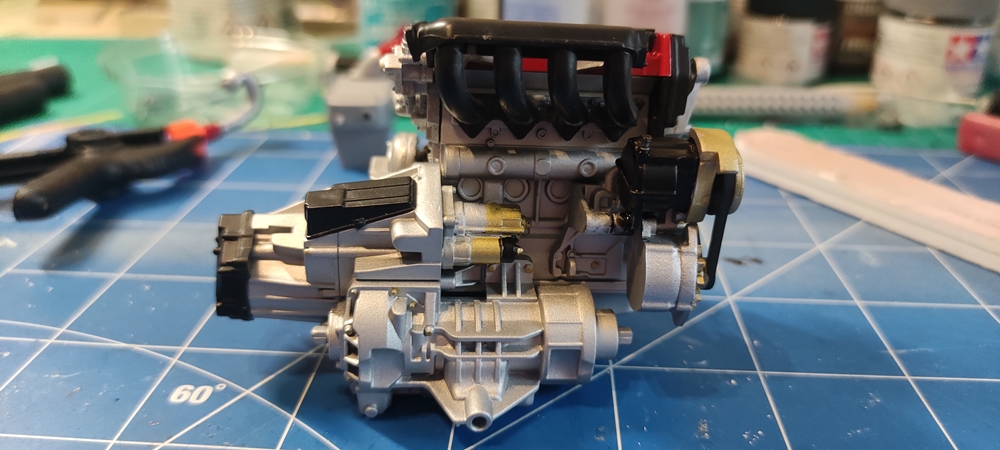

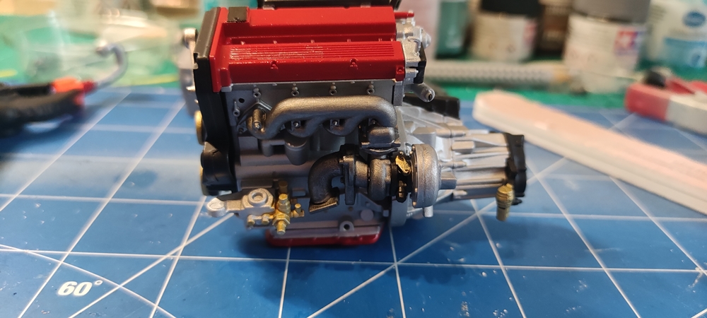

Aber das zeige ich dann wenn es soweit fertig ist. Bis dahin einige Bilder vom Bau des Motors und Montage des Stabilisators der Hinterachse.
Der Motor.

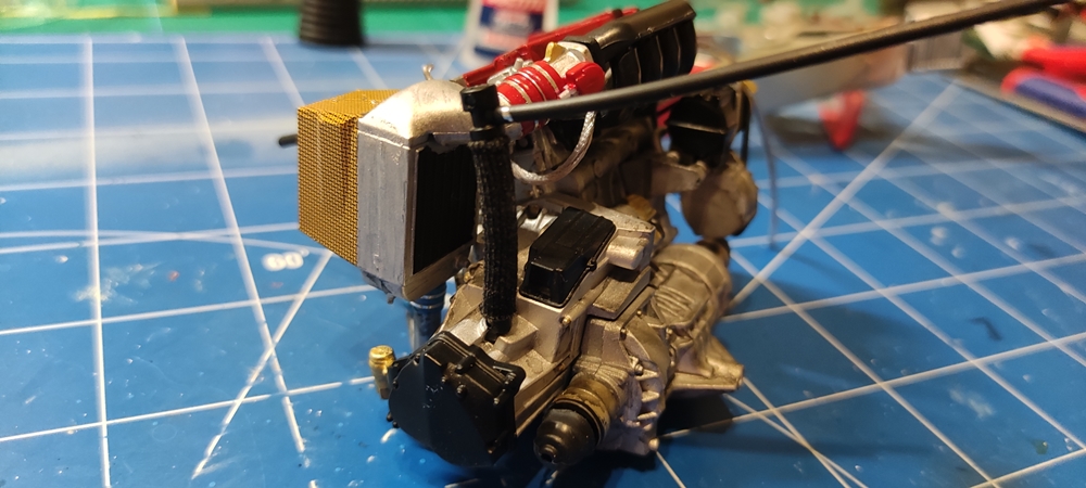

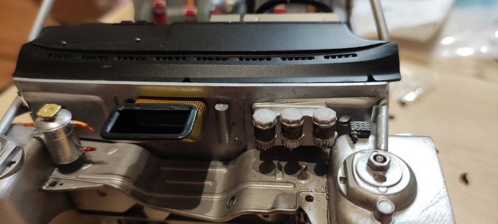

Mittwoch, 16. November 2022, 16:31
Moin
Wieder ein kleines Update zum Motor des 16V.

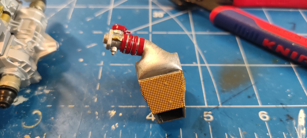

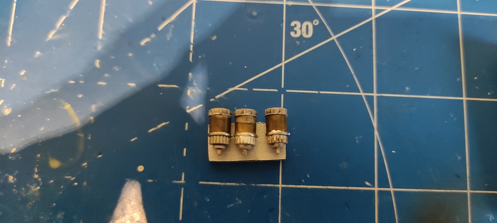

Nachdem ich den Motor soweit fertig hatte ging es an die vielen Anbauteile im Motorraum, Kühler, Behälter für alle möglichen Flüssigkeiten, Ladeluftkühler, Luftfilter usw. Einige Teile bekamen einen Überzug mit Kevlar Decals die ich selber zugeschnitten habe.

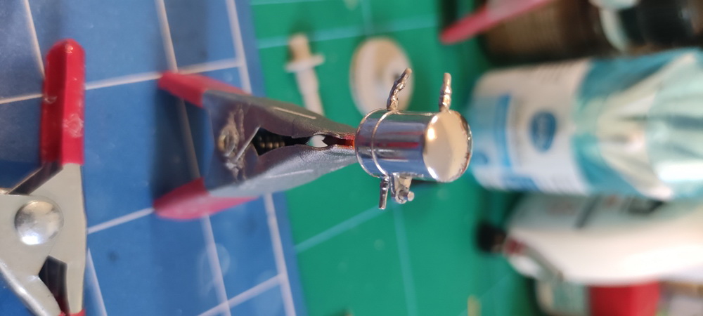

Dann habe ich die 3 Behälter für Flüssigkeiten bemalt. Um den Dichtungsring im Deckel etwas darzustellen hab ich mit einer Lochzange kleine runde Schablonen gestanzt und dann zum abkleben benutzt.
Die beiden größeren Behälter hab ich mit Molotow Stiften bemalt.
Ausserdem wurde der Einfüllstutzen für das Getriebe mit einen Schnürsenkel überzogen und bemalt der Optik wegen.
Wieder zum Schluss des Updates einige Bilder vom Zusammenbau.
LG Frank

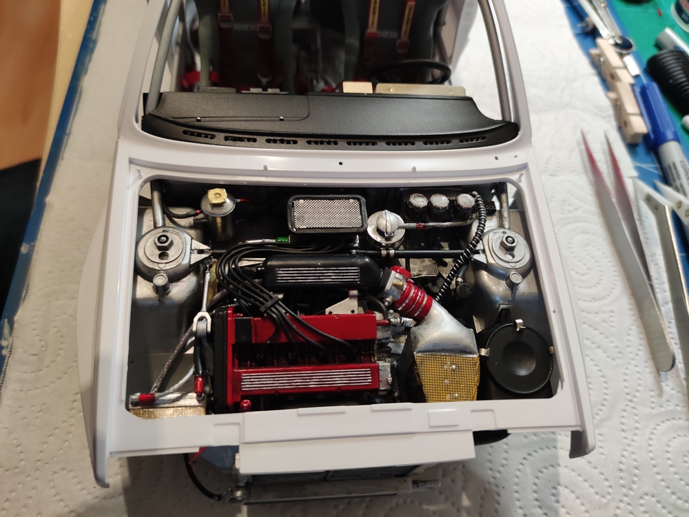

Sonntag, 20. November 2022, 13:16
Moin

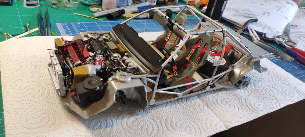

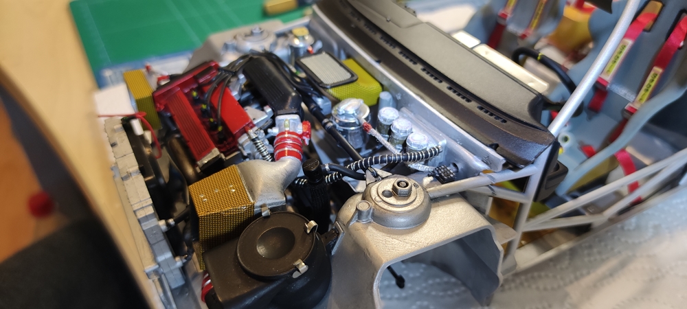

Ein feierlicher Anlass stand bei der Rally Queen an. Die Hochzeit.
Der fertige Motor wird in das Chassis eingebaut.
Dann kamen noch die Domstrebe dazu wo Teile der Zündanlage und ein Flüssigkeitsbehälter dran montiert werden mussten. Anschliessend das Luftfiltergehäuse und die Kühlereinheit. Dazu mussten einige Schläuche usw verlegt werden.
Zum Schluss dann noch die Zündkerzenkabel. Dafür habe ich nicht diesen dünnen Gummischlach vom Bausatz genommen sondern 0,5mm Draht. Der ließ sich sehr gut in Position bringen. Die Kerzenstecker und die Verteilereinheit an der Domstrebe wurden vorher die Nippel abgetrennt wo der Gummischlauch der Zündkabel aufgesteckt werden sollten. Nach dem Verschleifen wurden dann 0,8mm Löcher gebohrt zur Aufnahme der Zündkabel aus Draht.
Das lasse ich jetzt erstmal alles 1-2 Tage trocknen und dann dann wird noch etwas gealtert um alles noch realistischer aussehen zu lassen.
Hoffe es gefällt euch auch, mehr ist nur mit teueren Zurüstteilen zu realisieren. Aber die Soße soll ja nicht teuerer werden wie der Braten.

Sonntag, 27. November 2022, 10:05
Servus Frank
Schöne Fortschritte: Der Motor :love: :love:
Decals selber herstellen… machbar, bin schon neugierig was kommt.
Gruß Gustav

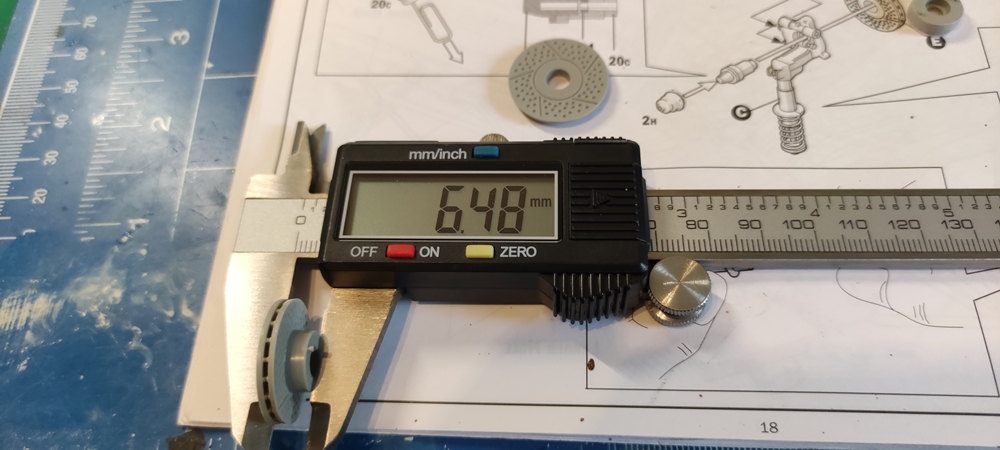

Sonntag, 27. November 2022, 19:24
Moin
Heute wurde am vorderen Fahrwerk weiter gebaut.
Dazu musste wieder einiges modifiziert werden. Als erstes die Mcpherson Federbeine. Auch hier wurde der Kunststoffpübbel durch einen stabileren Draht ersetzt. Hier habe ich aber ein Stück Kabelisolierung mit eingeklebt. Der dient dazu das wenn das Fahrwerk ausfedert es dann von innen einen Anschlagpunkt gibt wo der Federweg begrenzt wird. Sonst passiert es das beim anheben des Modells die Kolbenstangen der Stossdämpfer durch das Gewicht der breiten Räder ausrasten und Fahrwerksteile brechen könnten. Ist ja alles sehr filigran konstruiert und wird durch diese einfache Lösung verhindert. Das Ganze muss ich für die hintere Aufhängung auch nochmal ändern, kommt aber später.
Ich hatte ja schon bei den Bremscheiben erzählt das alle in die selbe Richtung zeigen und somit auf der anderen Seite verkehrt herum wären. Dazu habe ich wieder die selbe Technik angewendet wie bei dem hintern Bremsen. Man sägt dazu die Felgenaufnahme bündig von der Bremsscheibe ab. Dazu ist es ratsam die vorher mit etwas Abklebeband zu schützen. Vorher wird noch die Tiefe der Standart Bremsscheibe gemessen und da durch das Sägen Material weg genommen wird muss es durch Plastikcard aufgefüllt werden. Dieses muss dann passend geschliffen werden um auf das gleiche Maß der Standart Scheibe zu kommen. Sonst würde das Rad auch nicht mehr richtig sitzen und eventuell wackeln oder nicht richtig zu verschrauben sein.
Das abgesägte Stück Felgenaufnahme klebt man dann auf die Rückseite der Bremsscheibe und hat dadurch eine andere Laufrichtung. Ich habe zum zentrieren einen passenden Bohrer genommen um es zu verkleben.
Zum Schluss noch etwas Washing an den Kühlern und mal Testhalber die Rohkarosse aufgesetzt.
LG Frank
