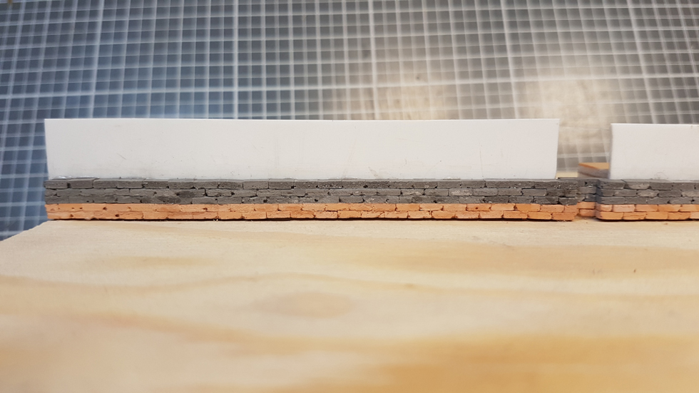

Am Pier wurde auch wieder fleißig gebaut. Als Erstes den Tipp von Jochen umgesetzt und auf das Plastik eine Linie gezeichnet. An der wurde dann die unterste Reihe Steine ausgerichtet. Darüber zum Stabilisieren gleich eine zweite:
Die Lücke unten wird dann zusammen mit dem Boden mit Sand bestreut.
Die unteren beiden Reihen sind also in Rot gehalten. Wie schon berichtet, will ich diesen Bereich ja dann schwarz lackieren. Obendrauf ging es dann in dunkelgrau weiter. Steinchen für Steinchen:
Etwas schwer zu erkennen, aber die unterste graue Reihe ist fertig:
Es hat sich bewährt, nach jeder Reihe einmal kurz oben drüber zu schleifen. Mit einer Papiernagelfeile kommt man auch hinten gut in die Ecke und so gibt es eine schöne Auflage für die nächsten Steine.

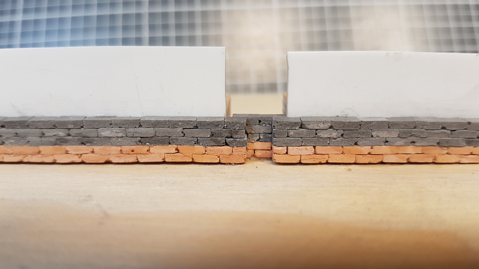

weiter ging es an der Mauer, wieder ein paar Reihen geschafft. Es hat sich bewährt, über jede Reihe Steine nach dem Aushärten des Klebers mit der Sandpapier-Feile darüber zu gehen. So hat man eine solide Basis für die nächste. Und so sieht es bis jetzt aus:
Hier als Fotomontage über die gesamte Länge:
Und dann die beiden Ausschnitte für die Landlubber-Leitern. Links:
Und rechts:

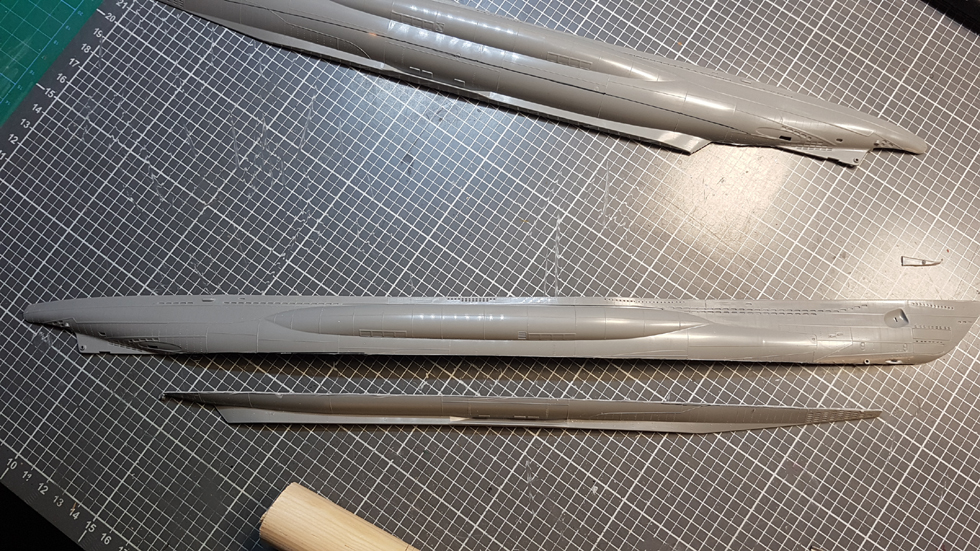

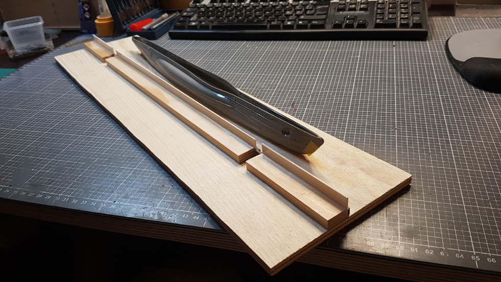

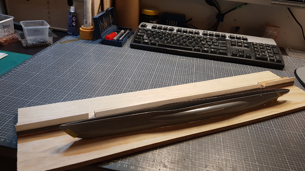

Dan ging es dem Rumpf vom U-Boot an den Kragen, oder besser gesagt an den Kiel...
Ritze, Ratze, mit viel Tücke
In den Rumpf hinein die Lücke :lol:
Und auch auf der anderen Seite mussten 14mm von Unterkante Kiel weichen:
Dadurch kommt der Rumpf auf die genau richtige Höhe für das Dio. Hier mal eine Fotomontage mit meinem lackierten VIIc/41-Proberumpf. Mit der (lackierten Konstruktions-) Wasserlinie kommen wir jetzt knapp unter Oberkante Pier. Mit dem Harz gehe ich aber nicht ganz so hoch. Wasserstand wird ungefähr in der Mitte der Doppelreihe Flutschlitze über der Mündungsklappe von Rohr II. Das Boot liegt ja noch höher im Wasser, fehlen ja noch einiges an Ausrüstung (ein G7e wiegt ~1,5t)
Und nochmal drei Gesamt-Ansichten vom Dio:

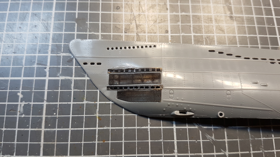

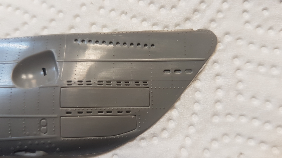

Am Boot habe ich mich mal um das Thema Flutschlitze gekümmert. So sieht Revell das Ganze:
Ich bin dann doch eher für die offene Variante. Also habe ich angefangen die Flutschlitze zu öffnen, bzw. die entsprechenden Bereiche am Bug zu entfernen:
Dann die Ätzteile von rc-subs aufgeklebt. Spachteln und Schleifen werde ich diesen Bereich aber nicht, liegt er doch später im Wasser (gefärbtes Gießharz) und man wird davon nicht mehr viel bzw. nur verschwommen sehen.
Leider ist mir der Streifen zwischen den Torpedorohren beim Kleben verrutscht X( :bang: . Hier muss ich nochmal ran:
Und so der aktuelle Stand:
Nach der Korrektur des verrutschten Streifens werde ich mit den Flutschlitzen im Achterschiff weiter machen. Zum Schluss wird dann der Rumpf ein wenig ausgedünnt. Aber das zeige ich euch dann beim nächsten mal ...

Das mit dem Ätzteil habe ich mir erst auch überlegt. Aber da ich mich beim Öffnen verbohrt habe (roter Pfeil) muss das falsche Loch unter dem Ende des Ätzteil (grüner Pfeil) versteckt werden:
Das Öffnen der Flutschlitze war eigentlich relativ einfach. Drei Löcher 0,8mm gebohrt und die verbleibenden Stege mit einer Schneid-Reib-Ahle entfernt.

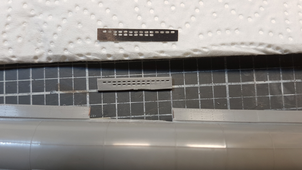

Dann ging es weiter mit den Flutschlitzen unter dem Turm. Auch für diese gibt es ein Ätzteil im Set von rc-subs. Hier mal die Revell-Version der Schlitze (Das ist die Steuerbord-Rumpfhälfte, in Arbeit habe ich im Moment die Backbord-Seite):
Und der direkte Vergleich mit dem (Backbord-)Ätzteil:

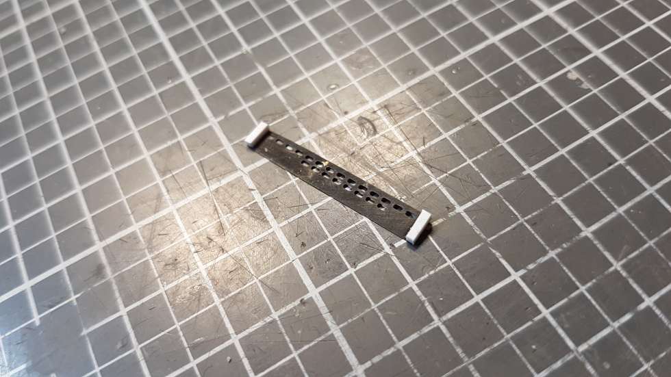

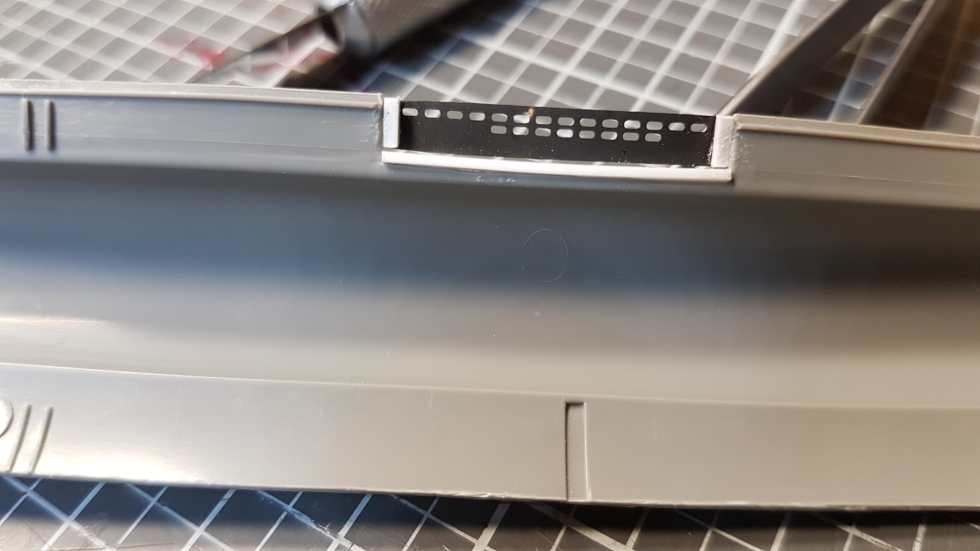

Mit dem Flachskalpell habe ich den Bereich ausgestanzt. Hier mal der Rumpf, das entfernte Stück und das Ätzteil. Man sieht, das beim Schleifen des Ätzteils (entfernen der Verbindungs-Nasen zum Ätzrahmen) die obere rechte Ecke ein wenig gelitten hat :bang: Das muss ich dann beim Einsetzen des Oberdecks kaschieren:
Der Plan war eigentlich, die zurückgesetzte Kante des Flutschlitzes zwischen Satteltank und Freibord stehen zu lassen. War! eigentlich! Zwei Wörter die zeigen das es so nicht geklappt hat :will:
Auf die Rückseite des Atzteils wurden an den Enden zwei Stücke 1x1mm Poly angeklebt:
Damit kann ich das Teil in die ausgestanzte Lücke einkleben:
In den Rumpf habe ich ein weiteres Stück Poly eingeklebt, welches die oben erwähnte Kante ersetzt habe:
Nach dem Ausrichten wurde alles mit zwei Pinzetten fixiert und der Kleber kann in Ruhe aushärten. Auch hier werden die Klebespuren am Ende mit dem Glasfaser-Radierer entfernen:

Warum hast für das Ätzteil unter dem Turm nicht einfach wie ich es immer gezeigt habe ausgeschnitten? Wäre weniger Zeitaufwand gewesen… :)
Donnerstag, 24. November 2022, 08:57
Moin Gustav,
der Zeitaufwand beim Ausschneiden waren rund 5 Sekunden. Skalpell ansetzen, dreimal Wiegeschnitt und durch :D
Durch das Aufkleben der Polyteile kann ich das Ätzteil auch bündig mit dem Rumpf einkleben und spare mir die Spachtelarbeit ;)
