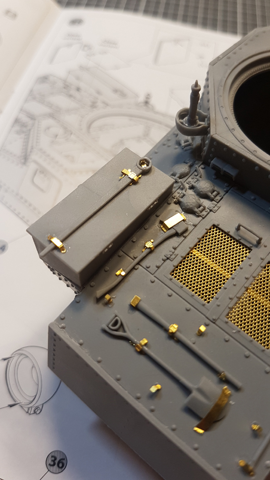

Es stand mal wieder Apnoe-Basteln auf dem Programm. Die meisten von euch wissen ... Ätzteile waren angesagt 8) Diesmal ein paar Werkzeuge auf der Motorabdeckung.
Also muss das eine Teil nochmal ab und dann werde ich das komplette Werkzeugteil fertig machen und dann als ein Teil auf das Heck kleben. Ich denke, so habe ich auch ein wenig mehr Stabilität in den Ösen :nixweis:
Das war ja mein Plan beim letzten Mal und so habe ich es dann auch umgesetzt.

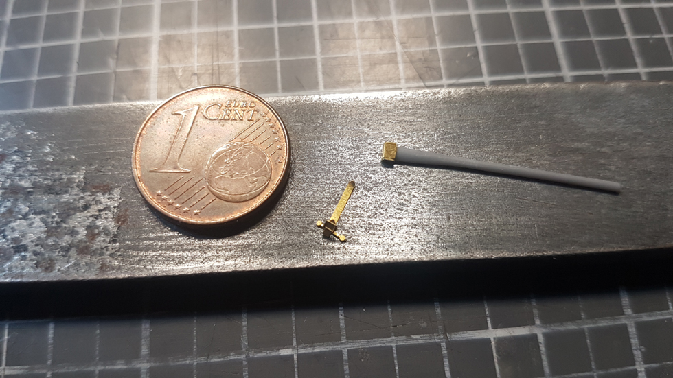

Als Erstes die Teile für einen Schaufelstiel. Rechts neben dem Cent die Öse zusammen mit dem Spanngurt. Am Stielende bereits eine Halterung:
Und so wandert das Teil dann auf das Heck. Daneben eine bereits angebrachte Schaufel:

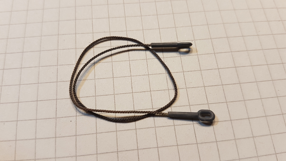

Obendrauf, bzw. rundherum soll ein Seil. Hier habe ich diesmal nicht auf die Drahtvariante zurückgegriffen, sondern 0,6mm Morope in die aufgebohrte Öse geklebt. Das zweite Ende erfolgt erst, wenn ich die genaue Länge kenne:
Und hier soll das Seil dann später hin, dann natürlich sauber aufgeschossen um die vier Haken gelegt:

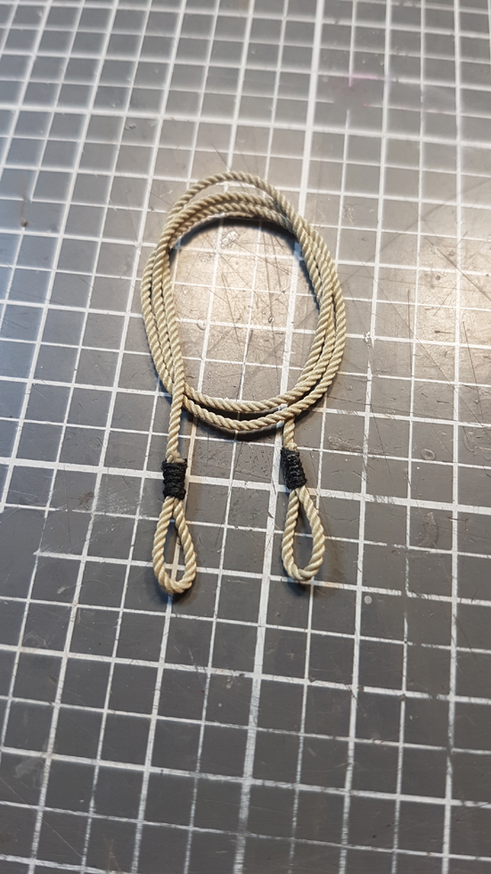

Ich hab jetzt mal eins aus 1,2mm Morope getakelt, sieht dann so aus:
Auf dem Heck sieht es so aus:
Wenn das Tauwerk noch ein wenig mit Pigmenten gealtert wird, könnte das was werden ...

Allerdings wäre das nur eine Notlösung, da auch die Amis hier eigentlich immer Stahlseile verwenden, denn ob man mit dem Tau einen anderen Panzer aus dem Dreck ziehen kann, käme auf einen Test an und zum Abschleppen taugt das bei den Gewichten wohl eher nicht,da sind sogar Stahlseile oftmals mit überfordert.
Montag, 28. November 2022, 07:40
Moin Bernd,
im Nachhinein habe ich auch bemerkt, dass das Tau viel zu dick ist und habe dann gestern die zweite Öse an das ursprüngliche 0,6er Morope geklebt und das Tau mit schwarzen Pigmenten bearbeitet. Leider habe ich kein Bild gemacht, aber ich glaube so kann es bleiben. Ich zeige es dann beim nächsten Update.

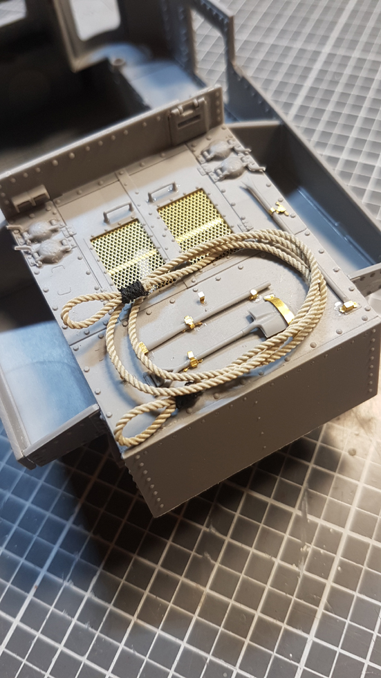

Backbord achtern wurden zwei weitere Teile verbaut. Der achtere Spalt war dann doch ein wenig zu groß, also wurde ganz wenig Spachtelmasse verwendet. Unter der Antenne schön zu erkennen: Es gibt nicht nur Nieten, sondern auch ein paar Schlitzschrauben:
Mit den Ösen aus dem Bausatz und 0,6er Morope wurde das Abschleppseil komplettiert. Eingefärbt wurde das Seil mit schwarzen und rostbraunen Pigmenten. Die Ösen bekamen eine Lackierung mit Revell AQUA 77 Staubgrau:
Und so passt es dann doch ganz gut auf das Heck vom M3. Auch hier wieder gut zu erkennen: Nieten und Sechskantschrauben auf der Motorabdeckung:

Viel hat sich in den letzten Tagen nicht getan, war ich doch meist mit meinem U-Boot-Dio beschäftigt. Aber gestern Abend war mir mal wieder nach ein wenig Fummelkram. Also hab ich eine Axt auf dem Heck montiert und die Steuerbord-Abdeckung angeklebt. Nicht viel:

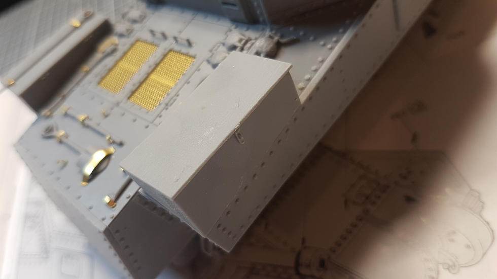

Ein Schraubenschlüssel kommt auf eine Staukiste:
Und die Kiste dann Backbord aufs Heck. Die hochstehenden Halterungen (PE-Teile) des Schraubenschlüssels habe ich hier gerade entdeckt, bereits gerichtet und mit Haltungsverstärker (Sekundenkleber) an ihren Platz gebunden. Die Stelle zwischen Heck und Kiste muss ich spachteln:
Auch an Steuerbord kommt eine Staukiste, aber diesmal ohne Werkzeug:
Das Dach auf dem Kampfraum. Mit ein bisschen Schleifen passt es ganz gut. Nur das schräge Seitenteil Steuerbord achtern habe ich nicht passend eingeklebt :bang: Da muss ich spachteln:
