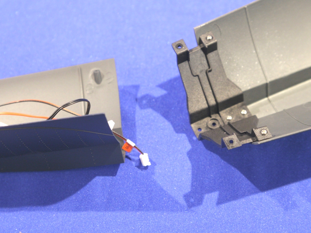

Mein Fehler!
Hi Klaus,
das Motorgewackel hatte nichts mit Schmierung zu tun: Ich hatte bei der Befestigung des Motors zwei Schraubentypen verwechselt, die dann locker wurden. Musste das halbe Teil wieder zerlegen, um da ran zu kommen, aber nun wackelt nichts mehr. Ich frage mich, wieso es nötig ist, vier verschiedene Schraubentypen zu verwenden, zumal sich ja die A-Schrauben nur durch die Farbe unterscheiden - man sieht die doch später eh nicht mehr. Na, jedenfalls bin ich froh, dass ich nun wieder auf meinem aktuellen Stand bin. Trotzdem danke für den Schmiertipp, habe ihn trotzdem befolgt, kann nix schaden.
servus
Reinhold

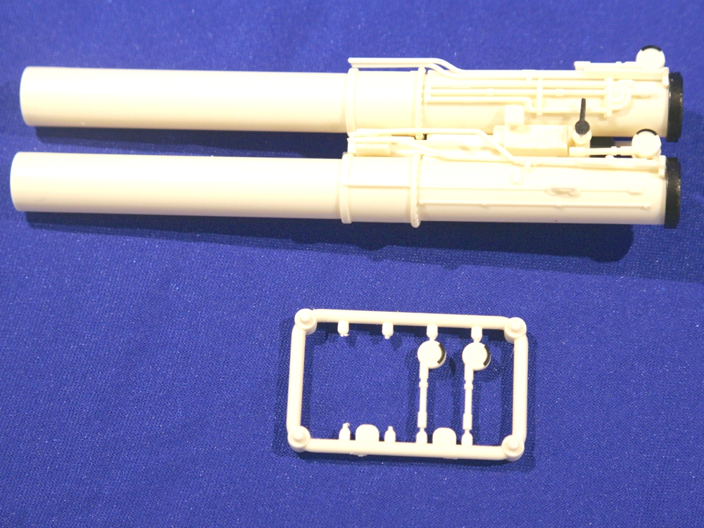

Zunächst müssen wir die beiden Rohlinge der Torpedorohre identifizieren. Durch aufgeprägte, allerdings kaum sichtbare, Zahlen lassen sie sich in Rohr-1 und Rohr-3 unterscheiden. Aus jeweils zwei Teilen werden dann Flansche um die Torpedorohre gelegt und mit einer Spur Sekundenkleber fixiert.
Die beiden Rahmen der Bodenverschlüsse werden dann aus den Gussrahmen gelöst und versäubert. Dabei fällt auf, dass sie nicht aus schwarzem Kunststoff gespritzt, sondern schwarz lackiert sind. Beim Versäubern entstehen dann weiße Fehlstellen im schwarzen Lack. Mit einem schwarzen Edding-Stift ist das aber schnell behoben.

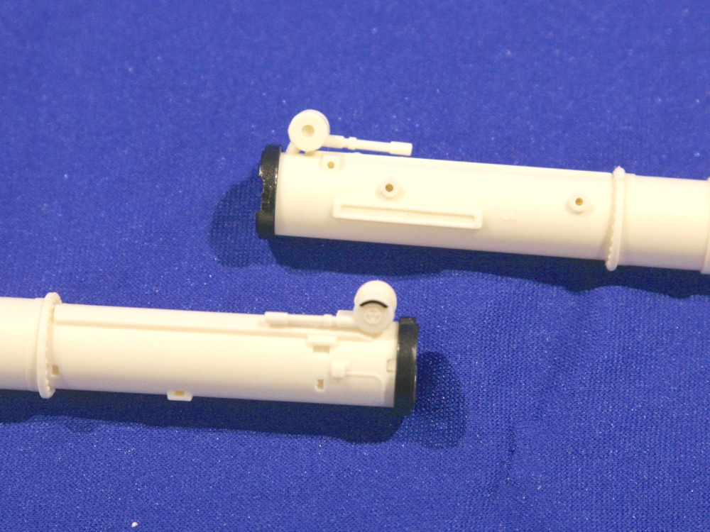

Aus den beiden mit "R" gekennzeichneten Bedienteilen und jeweils einem Ventilkörper kleben wir zwei identische Umstellventile zusammen
und kleben diese dann auf entsprechende Zapfen an den Torpedorohren.
Weiter werden zwei nicht näher bezeichnete Teile "G" in eine Bohrung am Torpedorohr geklebt.
Ebenso verfahren wir mit einer Rohrumgehung an Torpedorohr 2.

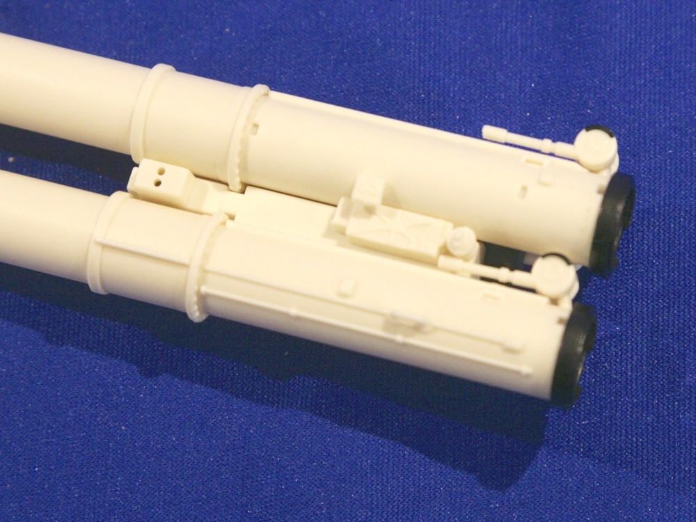

Als nächstes bauen wir den Verbindungsblock für das obere und das untere Torpedorohr, der auch die beiden Ausstoßpatronen für die Torpedorohre trägt, auf.
An diesen Block kleben wir dann das obere(1) und das untere(3) Torpedorohr fest.
Zwei Rohrleitungen müssen wir dann noch zwischen die Ausstoßpatronen und die Umstellventile kleben. Dafür sind entsprechende Bohrungen vorhanden.
Die oberen Hälften der Ausstoßpatronen und die Halteschellen für diese vervollständigen dann das Bild.
Es werden nun noch ein paar Kleinteile, wie auf den folgenden Fotos zu sehen, hinzu gefügt.
Mit der Anbringung diverser Rohrleitungen schließen wir dann Teil 9 dieses Bauberichts ab.
Hier noch einmal die fertige Baugruppe. Der Gussrahmen mit zwei weiteren Teilen wird für den Bau der linken Torpedorohre benötigt.

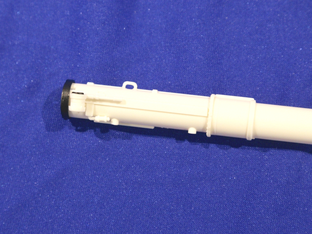

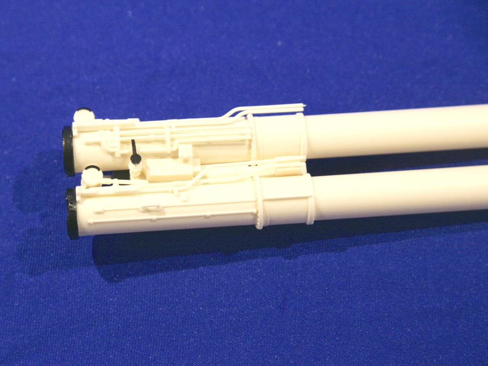

Auch im vorläufig letzten Teil für diesen Monat dreht sich wiederum alles um Torpedorohre.
Die Bauanleitung finden wir auch wieder in der beigefügten Broschüre.
Im Unterhaltungsteil sorgen diverse geschichtliche Abhandlungen für wenig Langeweile.

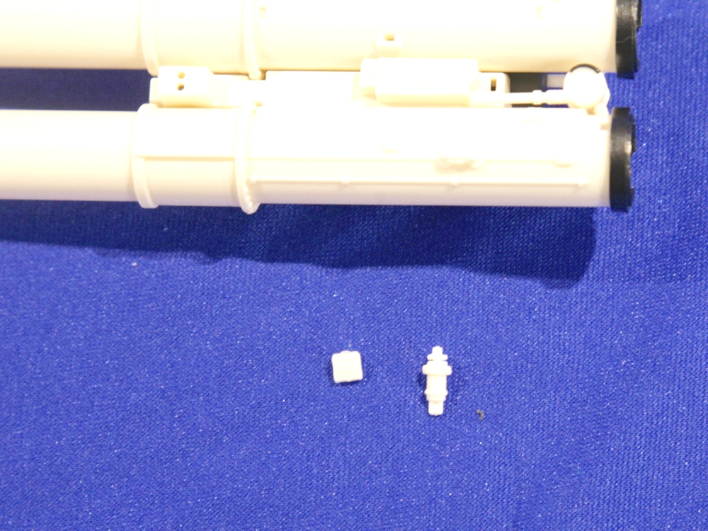

Das Bauteilesortiment erinnert stark an das aus Baustufe 9.
Zu bauen sind die Torpedorohre 2 und 4, die auch wieder mit den vier Flanschteilen und den schwarzen Rahmen für die Bodenverschlüsse versehen werden.
Es folgt hier auch wieder der Zusammenbau und die Montage der beiden Umstellhähne nebst diverser Kleinteile.
Auch die Verbindung von Rohr 2 und Rohr 4 erfolgt analog zu der von Rohr 1 und Rohr 3 aus Baubericht 9.
Ebenso werden noch einige Kleinteile und verschiedene Rohrleitungen angeklebt.
Zuletzt werden alle vier Torpedorohre, auch die aus Baustufe 9, mit den noch fehlenden Bodenverschlüssen versehen.
Mit diesem Schritt haben wir dann die Aufgaben von Baustufe 11 erfüllt und warten auf die nächste Lieferung von Hachette.

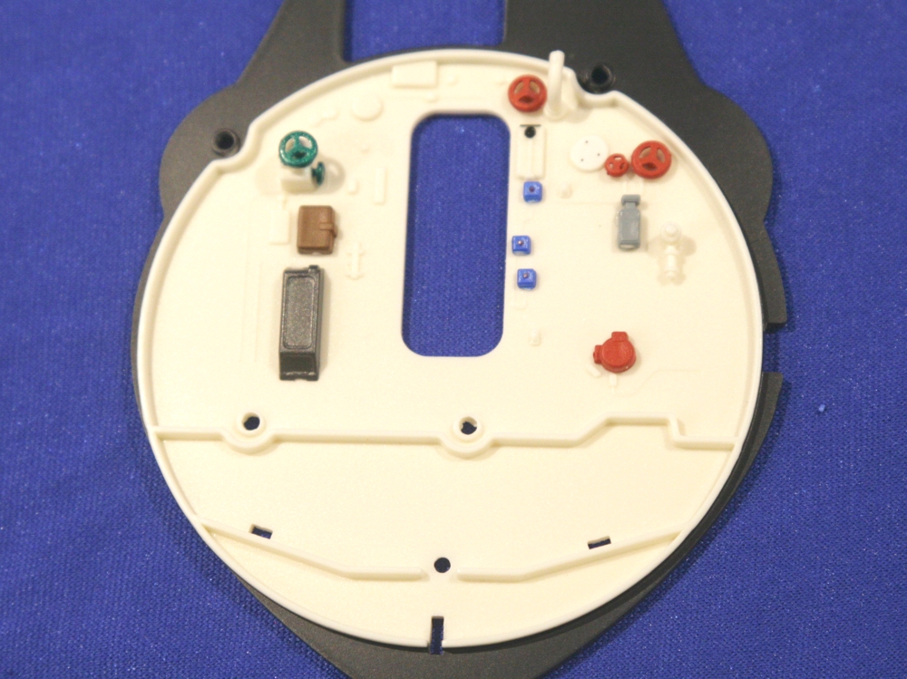

Farbe
Hallo Ubootfans, ich hätte mein Modell gern etwas realistischer gestaltet, was die Farbgebung anbelangt, auch im Innenraum. Weiß jemand, welche Farbe die schneeweißen Torpedorohre samt Leitungen in Wirklichkeit hatten? Wohl eher grau mit Rostflecken?
Dankbar für Tipps!
Reinhold
Beiträge: 3 502
Sonntag, 16. April 2023, 12:40
Servus Reinhold
Schneeweiß gibts nicht im Boot
Innenraum ist Elfenbein, auch die Torpedorohre... schau mal in meinem Baubericht, da findest du Alles zu realistischer Farbgebung
Klaus schraubt/klebt/montiert hier ohne Veränderungen
Gruß Gustav

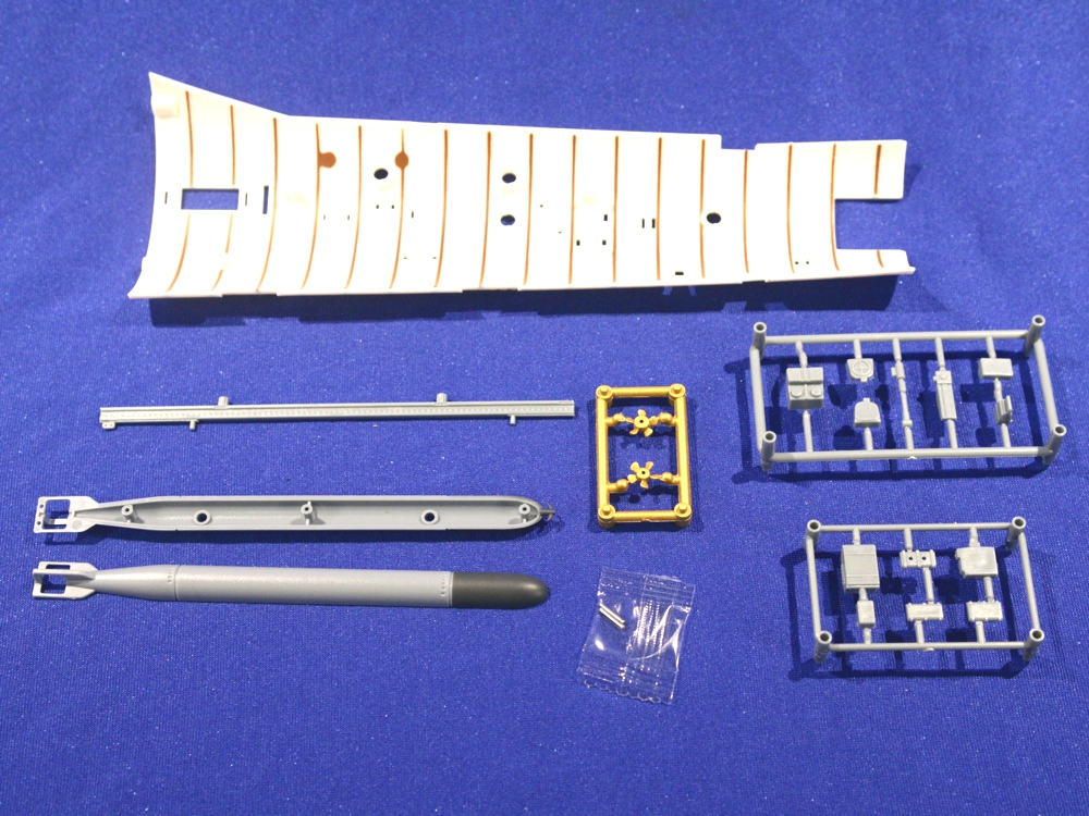

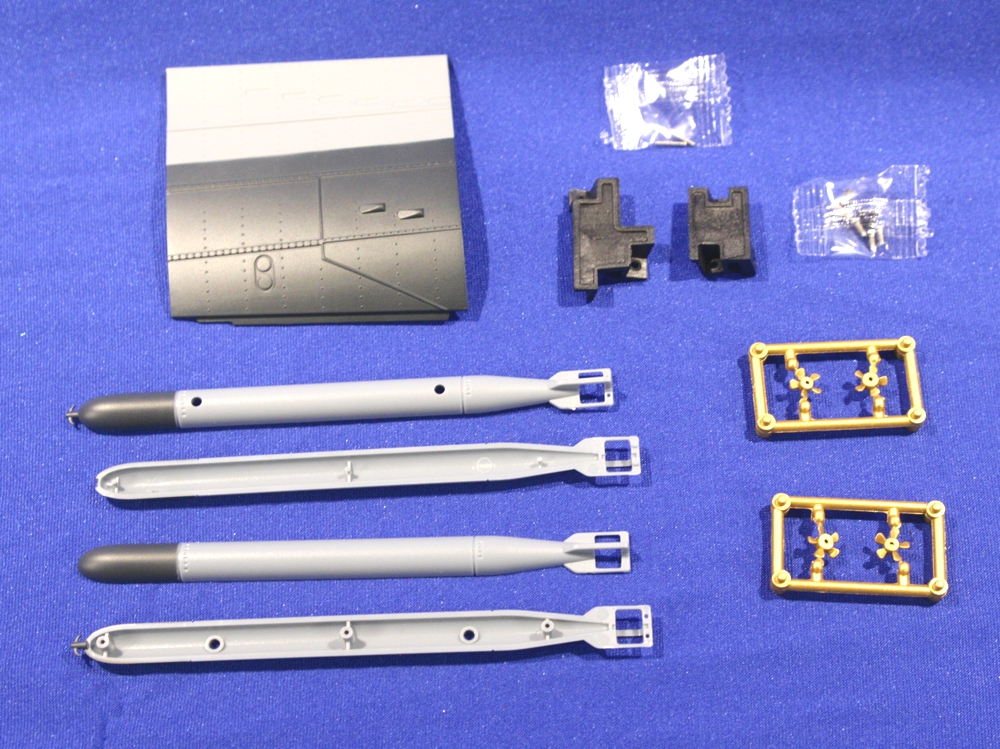

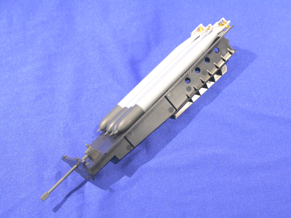

Mittwoch, 19. April 2023, 19:10
Hallo miteinander,
die Werkssirene der U-Bootwerft ruft wieder zur Arbeit.
Dieses Mal werden wieder Torpedos gefertigt und der Rumpf weiter gebaut.
Im Begleitheft finden wir wieder die Bauanleitung
und im geschichtlichen Teil Wissenswertes über die Seekriegsführung mit U-Booten.
Hier die Teile, die dieses Mal verbaut werden.
Es werden insgesamt zwei weitere Torpedos gebaut.

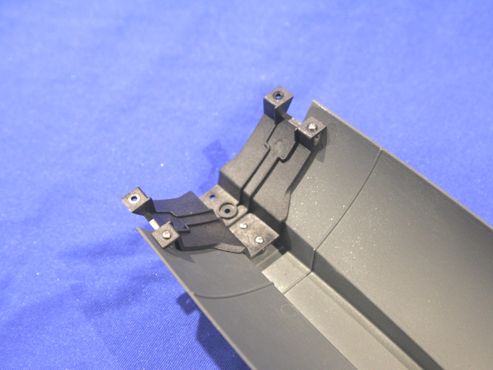

Die rechte Rumpfwand der Bugsektion wird mit zwei Befestigungsteilen versehen. Diese werden mit jeweils zwei Schrauben befestigt.
Mit zwei weiteren Schrauben wird dieses Teil dann mit den Rumpfspanten verschraubt.
So sieht dann der heute erstellte Baufortschritt aus.
Somit sind wir schon wieder am Ende des heutigen Bauabschnitts angelangt. Der nächste folgt in Kürze.
Munter bleiben
Klaus

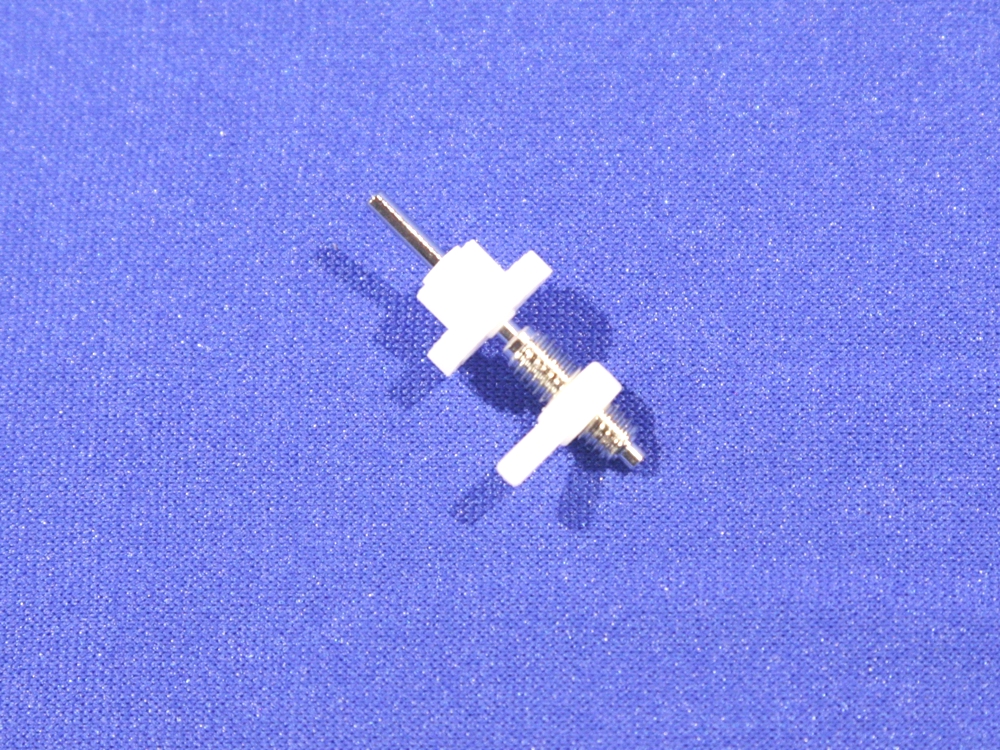

in der heutigen Baustufe 13 gibt es nicht viel zu tun.
Im Begleitheft wird in der Bauanleitung lediglich beschrieben, wie ein Kabel an einen Motor zu stecken und ein Klebeetikett an dem Kabel zu befestigen ist. Dazu gibt es wie immer einen geschichtlichen Teil.
Hier sind die dieses Mal gelieferten Bauteile.
So sieht das Resultat dieser Baustufe aus.

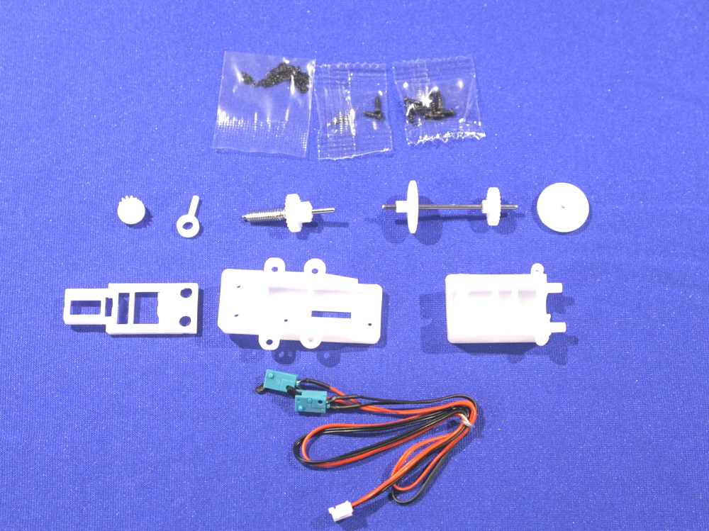

Dieses Mal gibt es eine ganze Menge mehr zu tun als in Bauabschnitt 13. Die beiliegende Broschüre liefert uns eine recht umfangreiche Bauanleitung
und im geschichtlichen Teil eine Episode aus dem Logbuch von U96.
Die Liste der zum Bau benötigten Teile ist dieses Mal schon länger als gewohnt.

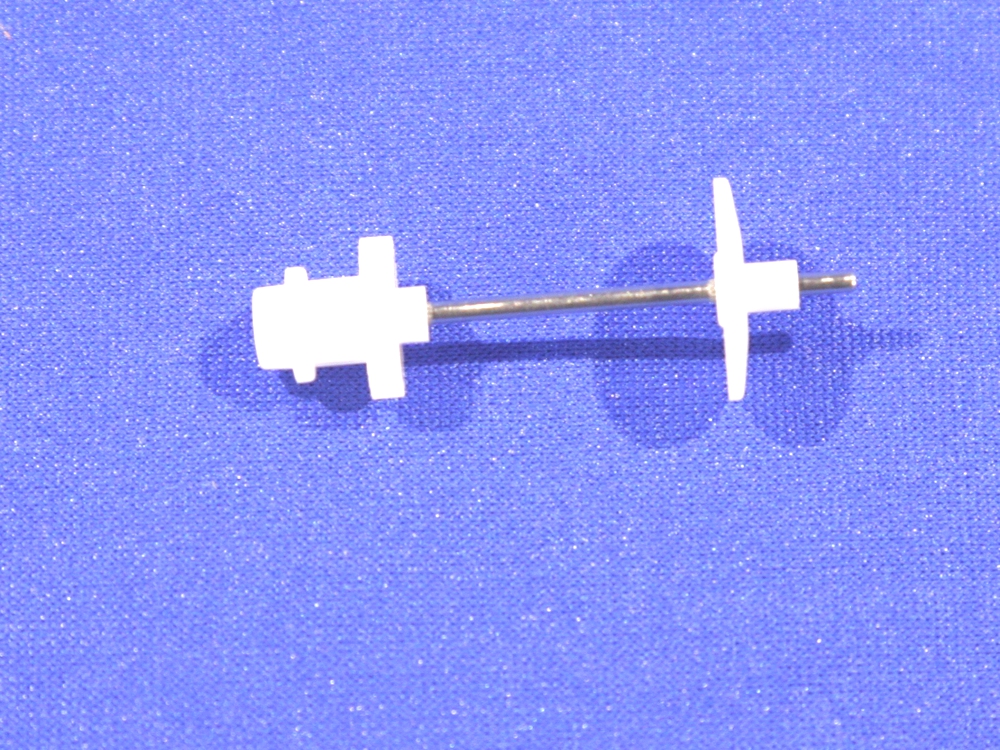

Zuerst stecken wir ein Zahnradritzel auf die Getriebehauptwelle der Ankerwinde.
Diese wird dann in das untere Getriebegehäuseteil eingelegt.
Dann drehen wir den Endlagenschalterauslöser auf die Gewindestange der Getriebenebenwelle.
Diese wird dann in den Getriebezwischenrahmen eingelegt
und alles zusammen in das vorbereitete Getriebeunterteil gesteckt.
Jetzt werden zwei Endlagenschalter mit jeweils einer Schraube am Getriebegehäuseoberteil befestigt. Eine Nocke am Schaltergehäuse muss dabei in ein Loch im Getriebegehäuseoberteil greifen und sorgt dabei für die korrekte Ausrichtung der Schalter.
Dieses so vorbereitete Oberteil setzen wir nun auf das Getriebeunterteil, so, dass der Stab des Endlagenschalterauslösers durch den Schlitz zwischen den Endlagenschaltern geführt wird.
Danach stecken wir den an der Ankerkette befindlichen Ring auf den Teil der Kettentrommel, der auf der Hauptwelle sitzt und kleben das Gegenstück der Kettentrommel mit ein wenig Sekundenkleber fest. Die Ankerkette führen wir dabei durch eine Aussparung im Gegenstück.
Dann befestigen wir den Antriebsmotor der Ankerwinde mit zwei Schrauben am Getriebegehäuse.
Die fertig gestellte Ankerwinde setzen wir danach in die Bugsektion des Rumpfes ein und verschrauben sie an dem vorderen Rumpfspant.
Die Ankerkette durch die Klüse nach Aussen zu führen erfordert dann noch einmal eine ruhige Hand und etwas Geduld.
Dann haben wir für heute unseren Bauabschnitt schon wieder fertig gestellt und es kann demnächst weiter gehen.

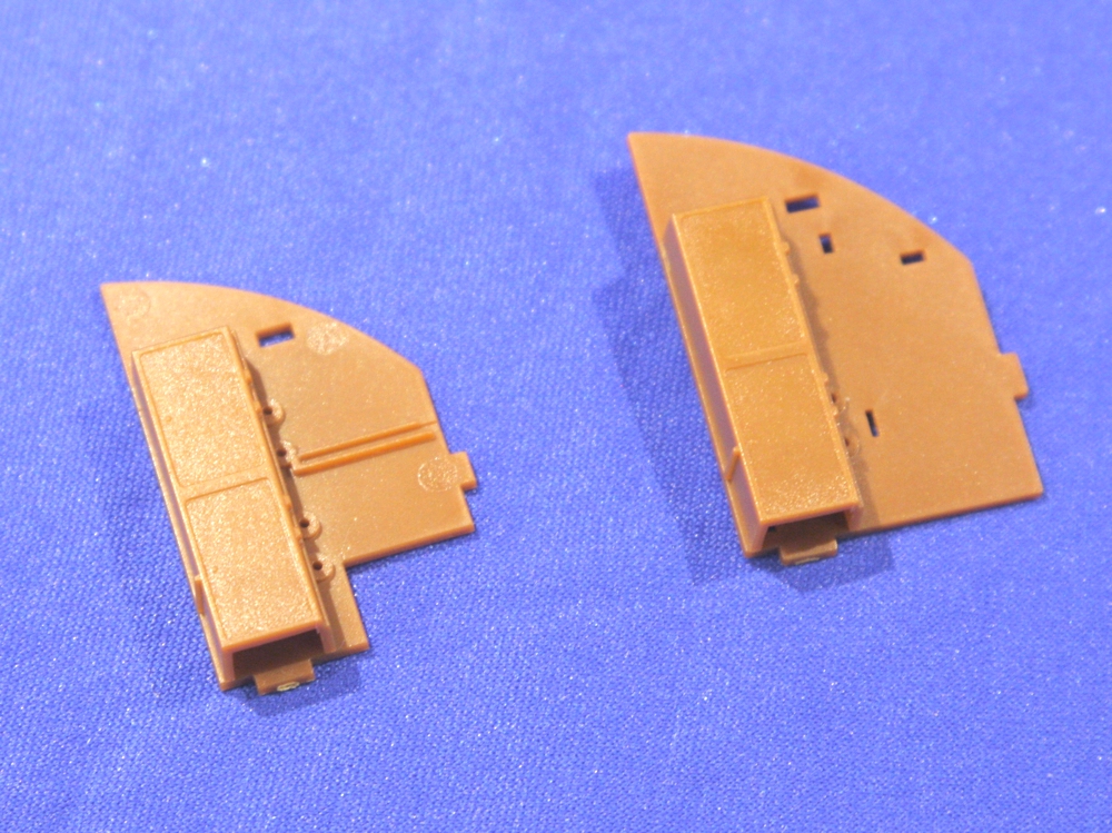

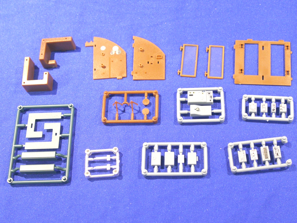

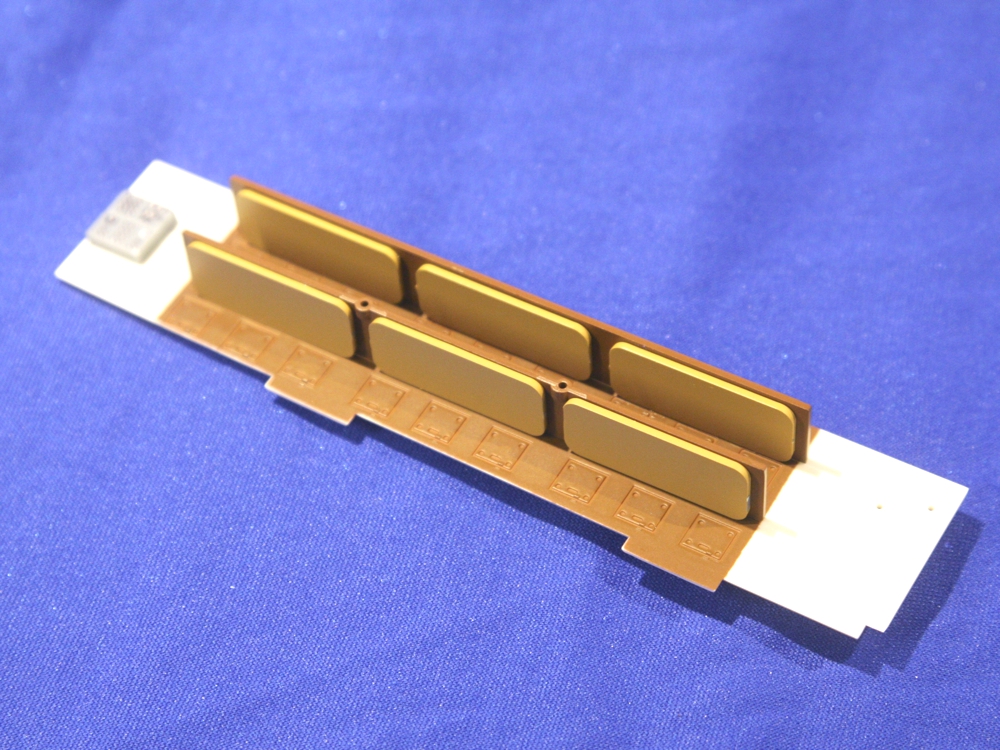

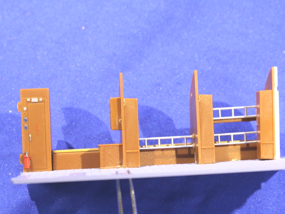

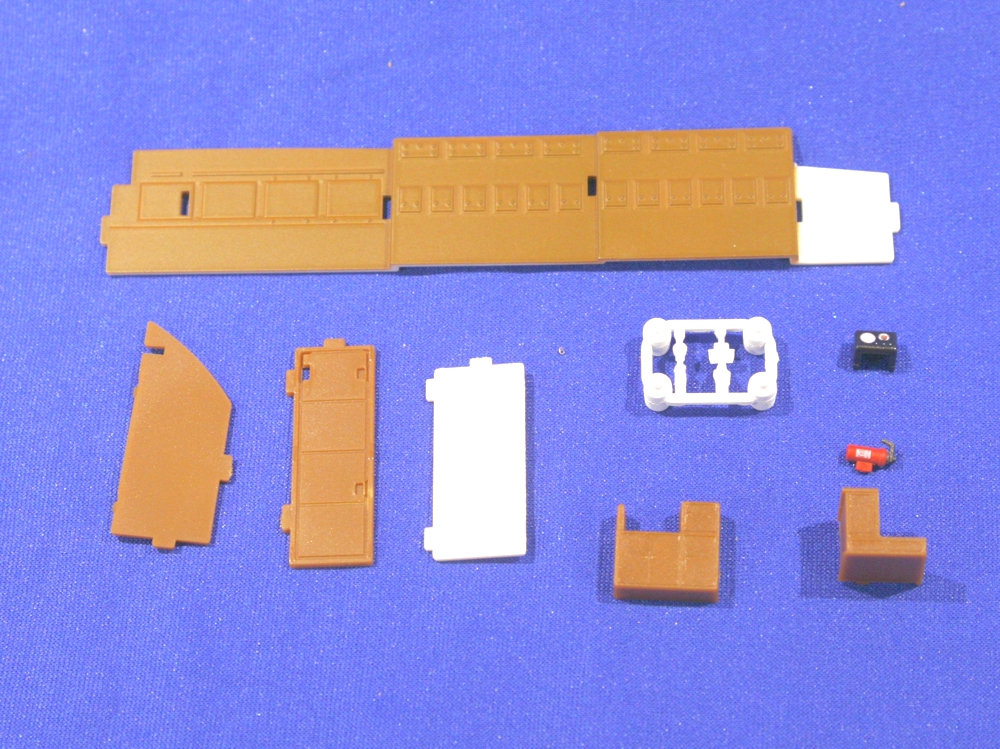

Die Bauanleitung im Begleitheft zeigt, dass es dieses Mal mit dem Innenausbau des Druckkörpers voran geht.
Im geschichtlichen Teil finden wir Wissenswertes über die Verwendung der Artillerie auf U-Booten.
Hier sind die für diesen Bauabschnitt benötigten Teile.

Das Bauteilesortiment enthält Teile für den weiteren Ausbau des Torpedoraums.
Zunächst komplettieren wir die Deckensektion des Bugraums aus Baustufe 15 mit einem Handrad.
Weiter geht es dann mit dem Zusammenbau einer Seitenwand mit Kojen für die Mannschaft
Danach verbinden wir die so fertig gestellte Seitenwand mit dem Fußbodenteil des Torpedoraums.

Heute werden noch einmal vier weitere Torpedos gefertigt.
Wir haben heute auch besonders darauf geachtet, nicht wieder Exemplare mit gleichdrehenden Propellern zu bauen und können somit die Arbeit für heute abschließen.
Bis demnächst munter bleiben

Zunächst müssen wir die Kojengitter zusammen bauen, die die Ruhewache daran hindern sollen, bei heftigem Seegang aus den Kojen zu rollen.
Drei davon befestigen wir mit vier Stützen vor den in Baustufe 16 gefertigten Kojen.
Weiterhin bauen wir zwei Druckluftflaschen aus jeweils zwei Hälften.
Diese kleben wir danach auf den Boden des Bugtorpedoraums.
Nun kleben wir den Stringer rechtwinkelig unter den Unterboden und verbinden die Antriebsstange des vorderen Tiefenruders mit seinem Lagerbock.
Der Lagerbock wird dann auf den Unterboden geklebt und ein Teilspant vor die gesamte Unterbodeneinheit geklebt. Dieser wird zusätzlich mit einer Schraube verschraubt.
Die in Baustufe 17 angefertigten vier Torpedos werden dann noch in entsprechende Aussparungen des Unterbodens geklebt.

Zuerst schrauben wir das Verbindungsstück mit vier Schrauben an das neue untere Rumpfsegment
und befestigen dann beides mit vier Schrauben am bereits vorhandenen Rumpf.
So sieht danach der letzte Baufortschritt im Bugbereich aus.

Also, weiter geht's mit Bauabschnitt 20.
In dieser Baustufe widmen wir uns dem weiteren Ausbau des Bugraums. Die Broschüre liefert uns dieses Mal wieder eine umfangreiche Bauanleitung
und im geschichtlichen Teil einen Teil der Lebensgeschichte von Heinrich Lehmann-Willenbrock, dem Kommandanten von U96.
Hier die Liste der zum Bau benötigten Teile.
Das Bugraumschott wird erst einmal mit einer ganzen Reihe von Kleinteilen versehen. Die Heizkörper, Lichtschalter, Handräder usw. werden allesamt mit der Schottwand verklebt.
Zudem kleben wir noch ein verbleibendes Teil aus dem weißen Gussrahmen mir der Rückwand des Bugraums aus Baustufe 16.
Dann komplettieren wir den Haltespant für die Torpedorohre mit einem Schaltkasten und einem weiteren Kleinteil.
Die beiden Baugruppen der Torpedorohre aus den Baustufen 9 und 11 verkleben wir danach mit dem Haltespant.
Das Bugraumschott verbinden wir jetzt mit dem Boden des Bugraums aus Baustufe 16 mittels zweier Schrauben.
Ebenso verbinden wir den Haltespant mit den Torpedorohren mit dem Boden des Bugraums.
Die Decke des Bugraums aus Baustufe 15 fügen wir zwischen den Haltespant und das Bugraumschott und befestigen sie auch jeweils mit zwei Schrauben.
Die Unterbodenkonstruktion aus Baustufe 18 kleben wie dann noch unter den Boden das Bugraums.
Mit ein wenig Geduld bringen wir nun den gesamten Bugraum in den schon fertig gestellten Vorderrumpf ein. Dabei achten wir auf eine sorgfältige Verlegung der diversen Anschlusskabel.
Dann haben wir einmal wieder einen Bauabschnitt fertig gestellt und es kann demnächst weiter gehen.

Hier sehen wir die zum Bau des Wohnraums benötigten Teile.
Wir beginnen mit dem Zusammenbau der Kojenkästen mit den Kojen.
Diese werden dann auf den Boden des Wohnraums geklebt.
Danach kleben wir zwei Spinde an jeweils zwei Raumteiler
und kleben einen dritten Raumteiler mit der Wand des Toilettenraums zusammen.
Alle drei Raumteiler kleben wir dann auf den Wohnraumboden zwischen die Kojen, nachdem wir diese mit den Kojengittern versehen haben.
Somit haben wir einen Teil des vorderen Mannschaftswohnraums fertig gestellt und können im nächsten Abschnitt weiter bauen.

Heute bauen wir den Mannschaftswohnraum weiter aus und ergänzen ihn um den Kojenbereich des Kommandanten. In der Broschüre finden wir dazu die Bauanleitung
und im geschichtlichen Teil wissenswertes über die Besatzungsmitglieder von U96.
Das sind die für den weiteren Ausbau benötigten Teile.
Der Kojenbereich für den Kommandanten wird als erstes mit einem Klapptisch einer Leselampe und einem kleinen Hängeschrank mit Radio versehen.
An das Fußende der Koje werden dann noch ein Raumteiler und über Eck die Tür zum Batterie-Selbstschalter geklebt.
Auf die andere Seite kleben wir dann noch die Tür zum Toilettenraum und verschließen die Rückseite mit der Wandverkleidung.
Damit haben wir den nächsten Teil des vorderen Mannschaftswohnraums fertig gestellt und bauen im folgenden Bauabschnitt weiter.

Zunächst müssen wir zwei Hocker bauen, die als Sitzmöglichkeit für den Funkgast und den Horchgast vorgesehen sind.
Bei den folgenden Bauschritten habe ich im Eifer der Bautätigkeit total vergessen Fotos zu machen, daher gibt es nur zwei Bilder vom fertigen Aufbau des Funk- und Horchschapps - Sorry, aber es ist einfach zu warm, um in der Bastelbude zu sitzen.
Mit dem Verkleben von zwei Backen auf den Wohnraumboden ist der heutige Baufortschritt dann auch beendet.
