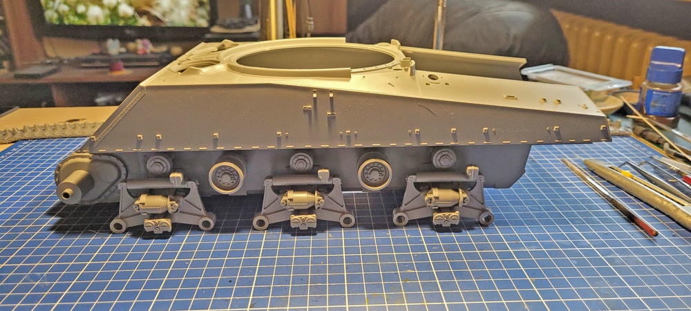

An die äußeren Halterungen kamen noch Verstärkungsstreben dran und die beiden Schlegel kamen noch dazu, hier darauf achten das diese nach unten zeigen, wenn die Wanne richtig herum steht.

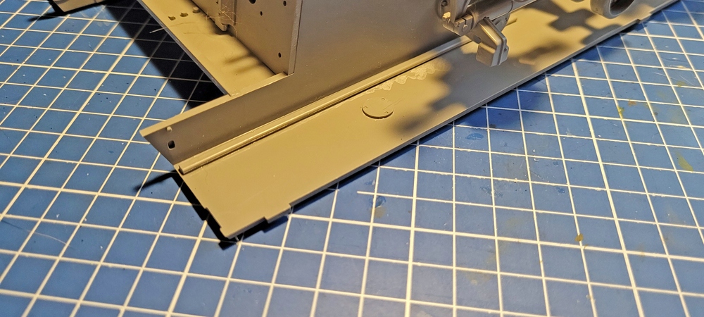

Dann kam noch eine Leiste, für die Verschraubung von Ober- und Unterwanne dazu, hier auf die Noppe in der Mitte achten.
Der Spalt verschwindet wenn die Wanne korrekt auf gesetzt ist.

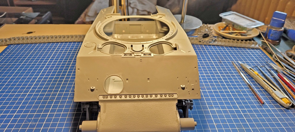

Nun aber zurück zum Thema, auf folgenden Bild, ich habe das eingekreist, ist das zu sehen was Jens bemängelt hatte und ich dann abänderte.
Das nächste ist der Bereich, den Ingo bemängelt hat, den ich aber nicht unbedingt ändern brauche oder muss.
Und gelb eingekreist ist der einzementierte Bereich, also alles unterschiedliche Bereiche die auch so nicht wirklich was mit einander zu tun haben. Na ja gut im Zusammenhang gesehen schon, es sind nur unterschiedliche Laufrollenwagen.

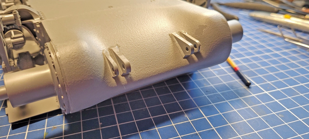

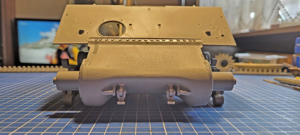

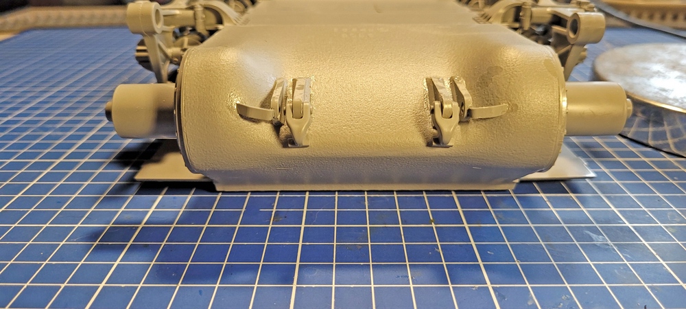

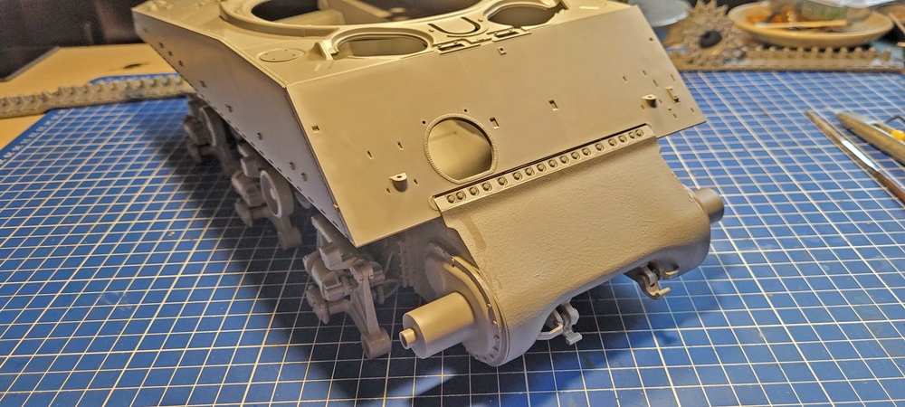

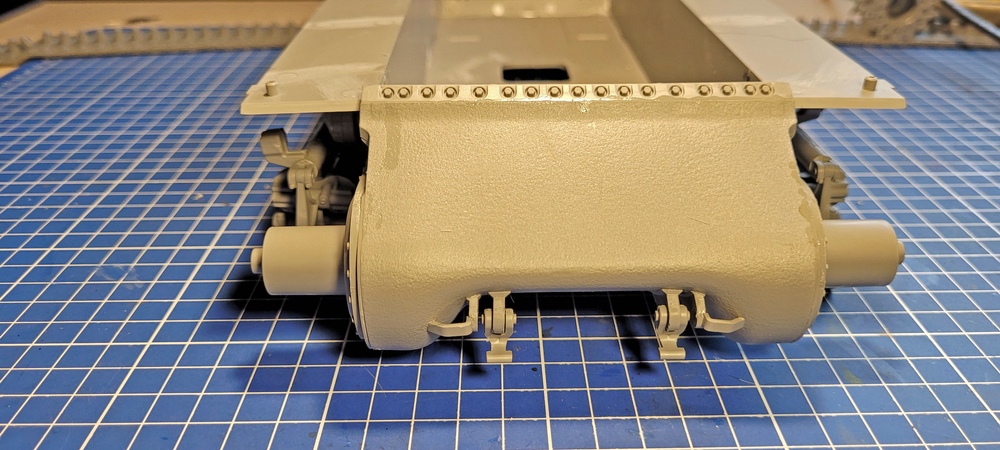

Gestern wurden dann, je ein Deckel und ein ovales Rohr angebracht, wobei es das Rohr nur auf einer Seite gibt.

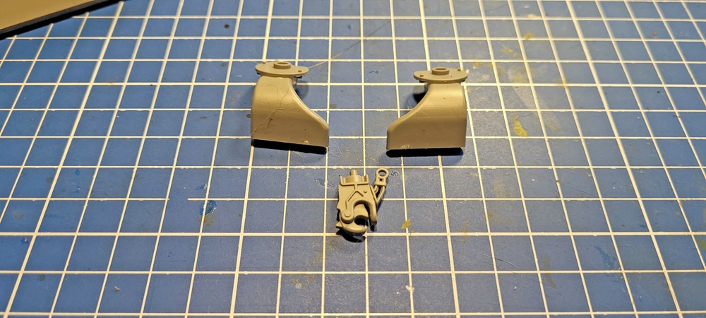

Dann wurde die Kupplung zusammen gesetzt, die beweglich ist, auf dem nächsten Bild ist die Kupplung offen, dazu dann noch die Auspuffrohre, die hier eher Schächte sind.

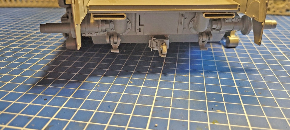

Nun die beiden Halterungen für die Umlenkrollen, die hier beim original auch zum spannen der Kette dienen, dazu noch mal die Kupplung, die jetzt geschlossen ist.
Dann wurden die beiden Halterungen, der Bügel für die Kupplung, sowie ein Auspuffschacht montiert. Schwierig war es auch wieder die beiden Schäkel auf die Halterungen zu stecken, die sitzen schon sehr stramm.
Nun wurde der Rest montiert, dazu dann noch die Beiden Achsstangen für die Umlenkrollen, die nicht verklebt wurden, sondern später auch beim Spannen der Kette behilflich sein werden.

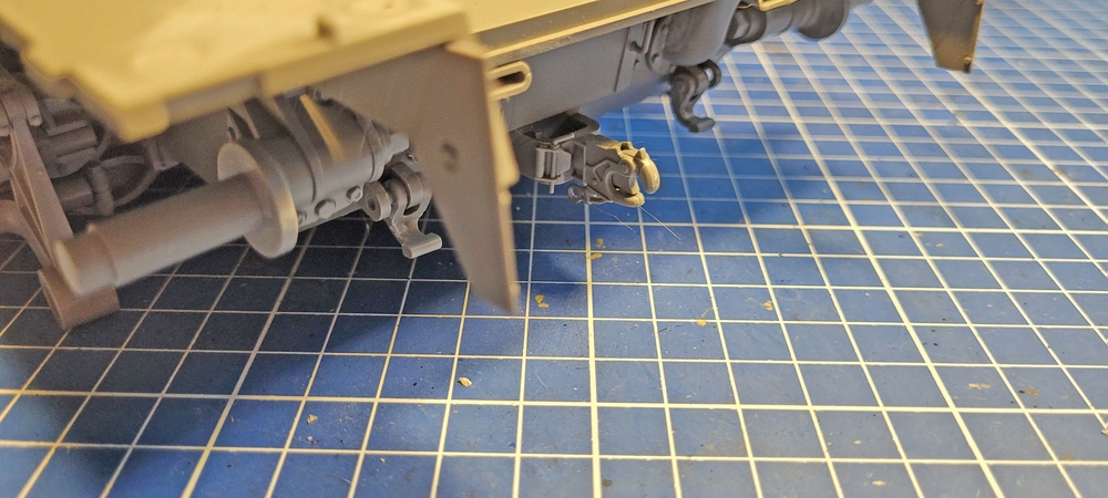

Hier gut zu sehen, die beiden Schäkel, die beweglich bleiben und sich von selbst immer in Position schwenken.
Zum Schluss noch ein Test mit der Kette, klar das hier noch alle Laufrollen und die Umlenkrollen fehlen, nur hat mir das schon mal gezeigt, das die Kette wohl passen wird.
Heute soll es dann mit den Laufrollen weiter gehen, damit ich dann auch Gewissheit habe, das die Kette passt und ich die Andere in Angriff nehmen kann.

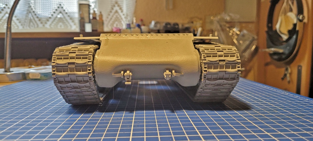

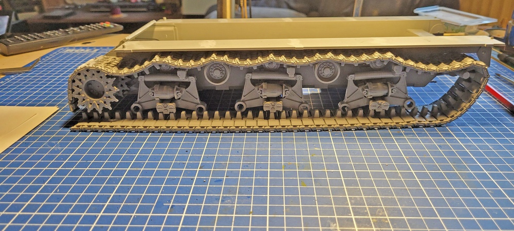

Zur Erinnerung, Panzer mit noch nicht gespannter und montierter Kette von vorne, selbst so sieht das schon gewaltig aus, nur es soll ja auch weiter gehen.

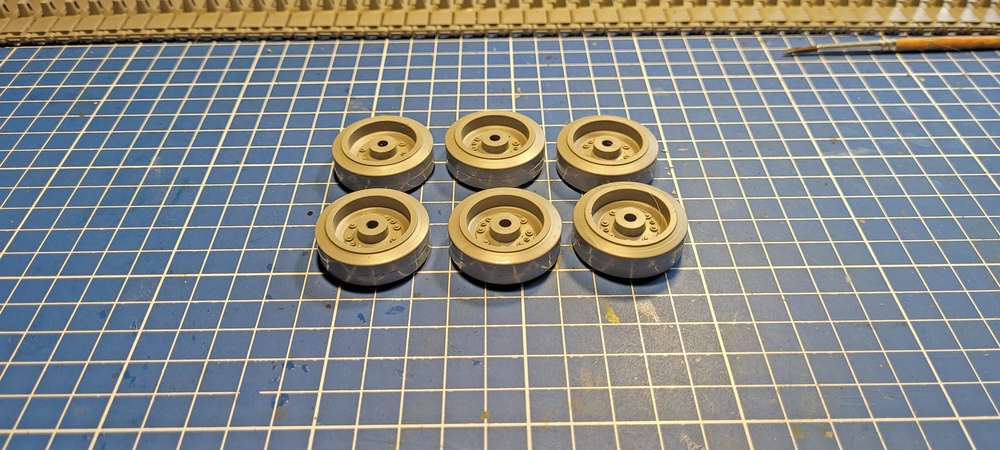

Und dazu brauche ich jetzt die Laufrollen, hier mal die Teile. Zusätzlich noch die kleine Achse, oben in der Mitte und das darunter ist auch kein Polycapp, das nimmt später die Achse auf und zwar ohne Klebstoff.
Das runde Teile, wird in eine Hälfte eingelegt und die andere da drauf geklebt, dann wird die Achse angesteckt.
Nun braucht man schweres Gerät, die Achse wird mit dem Hammer vorsichtig eingeschlagen.
Laufrolle mit Achse von hinten und vorne.
Das habe ich dann 6 mal gemacht.
Das brauche ich dann um die Kette zu testen und was jetzt kommt muss man nicht machen und ein Fahrmodell soll es auch nicht werden, nur bekomme ich die Laufrollen mit Achse leichter rein und raus, sie sollen ja separat lackiert werden.
Dazu habe ich dann einen 6mm Bohrer in meinen Handbohrer eingespannt und die Löcher, auf 6mm aufgebohrt.
Nun habe ich die Laufrollen mit Achse einmal von vorne, dann von hinten eingesteckt, dazu noch die Umlenkrolle, die so ähnlich wie die Laufrollen aufgebaut ist und dann die Kette drum herum, die dann unten eingehängt wurde.
Und wie man sieht passt einwandfrei, nicht zu locker und auch nicht zu stramm, genau richtig wie es sein soll. Da fehlt jetzt nur noch das Verbindungsteil, das wir später eingeklebt.
Nun konnte ich auch das Bild von Vorgestern wiederholen. Nur eben jetzt mit korrekter Kette.
Damit das Bild auch so zustande kam, musste die Packung, mit den Sonnenbrillen helfen, die fast die richtige Höhe hatte.

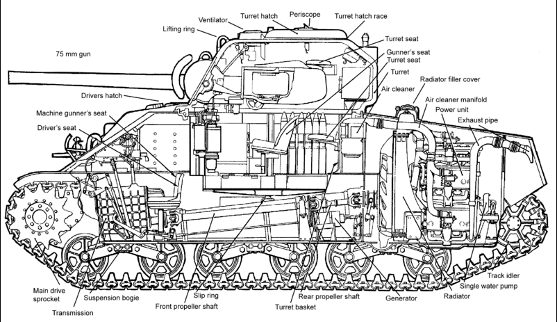

Die Zeichnung zeigt , dass der Sherman einen Sternmotor hatte , der Grund warum er so hoch war .

Danke für die schöne Grafik Jürgen :five: , aber nicht alle M4 hatten einen Sternmotor, nur der M4A1 hatte einen luftgekühlten Continental-Wright Neunzylinder Sternmotor, mit 15,9l Hubraum und 400 PS.
Mein M4A3 hatte einen Wassergekühlten Ford Achtzylinder V- Motor, mit 17,9l Hubraum und 500 PS.
Der Fahrbereich war beim Sternmotor aber etwas größer, bei 662l Kraftstoff kam er 193km weit, der A3 mit dem Fordmotor, kam mit 636l, nur 161km weit.

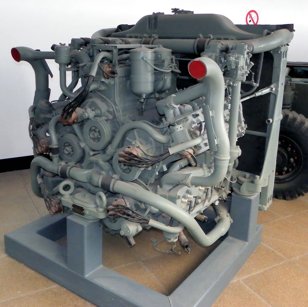

Kurios allerdings dieser Motor hier.
Das ist ein Multibank Reihensternmotor der Firma Chrysler mit 30 Zylindern, für den M4A4.

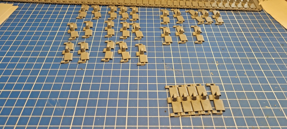

Gestern war dann Fleißarbeit angesagt, ich habe die zweite Kette in Angriff genommen, so sah das am Morgen dann aus.
Eine Halbe Stunde später, dann so.
Zwei Stunden später war das erste drittel der zweiten Kette fertig.
Und das nächste drittel konnte in Angriff genommen werden.
Nachdem ich dann alle Mittelzähne verbaut hatte, war aber erst mal Zeit, für das Mittagsfutter, für MKK und mich.
Das ging dann so bis zum Abendfutter weiter und danach war dann auch das zweite Drittel gebaut.
Dann noch die beiden ketten verbinden und dann hatte ich schon wieder ein gutes Stück Kette fertig.
Dann noch eine Beweglichkeitskontrolle und ich habe Feierabend gemacht.

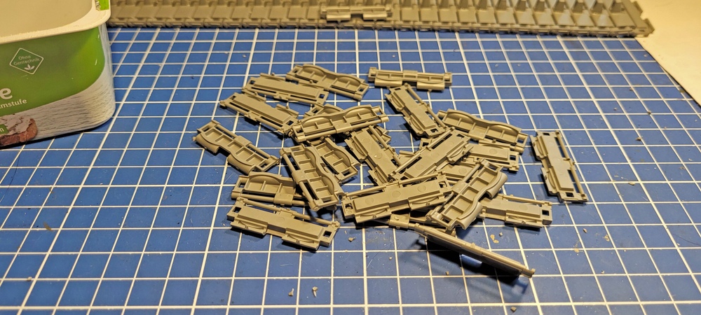

Gestern ist es aber nicht ganz so gut gelaufen, wie den Tag davor, irgendwie habe ich mich nur gequält und eigentlich schon keine Lust mehr als ich den Spritzling gesehen habe.

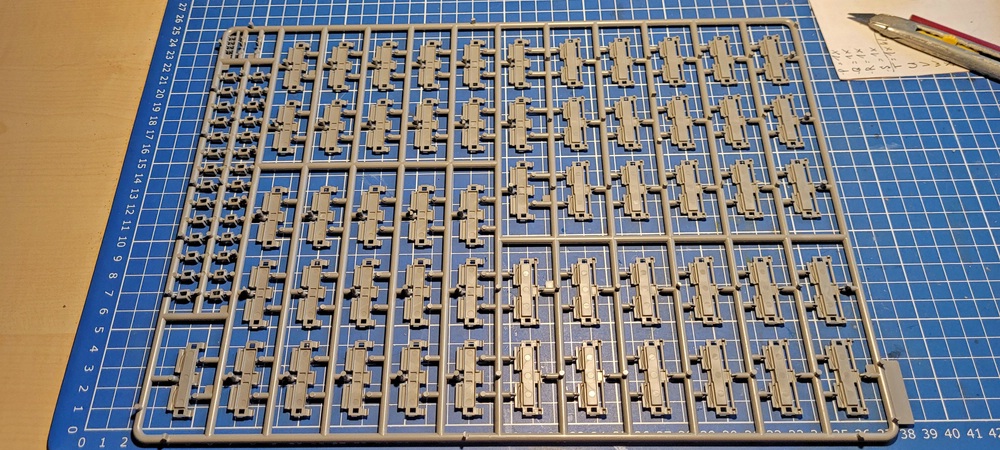

Aber egal, also ran gesetzt und die Teile vom Spritzling entfernt.
Nach dem Versäubern war mal wieder Zähne ankleben angesagt.
Aber das ist dann irgendwann auch geschafft und 5 Kettenglieder sind wieder übrig, aber ich brauche ja auch noch einzelne, wird also alles ausreichen.
Und nach gefühlten 20.000 Stunden war dann auch die zweite Kette zusammen gebaut. Es wurden nun 2x 77 Kettenglieder, aus 3 Teilen vebaut = 154, Teile der Ketten gesamt 462!

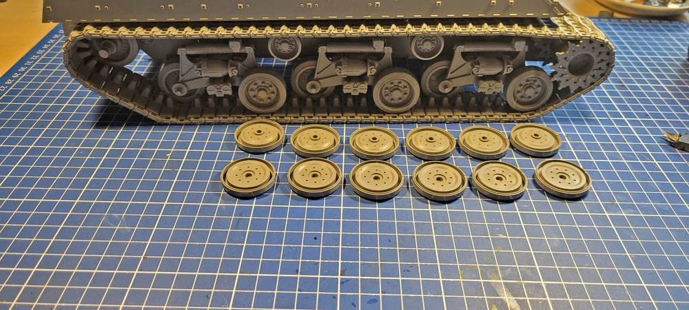

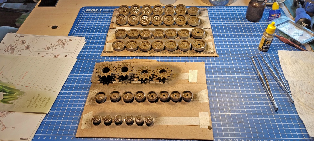

Mit den restlichen Laufrollen geht es nun weiter, hier noch mal die Teile und danach das Ergebnis.
Nun die sechs Laufrollen mit Achsen versehen, also wieder mit schwerem Gerät, Hammer, einschlagen.
Nun das Antriebsrad für die andere Seite, das wird nur heraus gelöst, versäubert und erst mal nur zusammen gesteckt. Das Verkleben erfolgt nach der Lackierung, mit Hilfe eines Bolzens, an der Wanne. Sieh vorher gehendes Bild im Hintergrund.
Nun noch mal die Ketten aufziehen und mit einem Stück Tape sichern, damit das nicht gleich wieder auseinander springt.
Dann wurden die Laufrollen ohne Achse zusammen gebaut und vorher bereit gelegt und dann mal lose angesteckt, ohne es zu verriegeln.

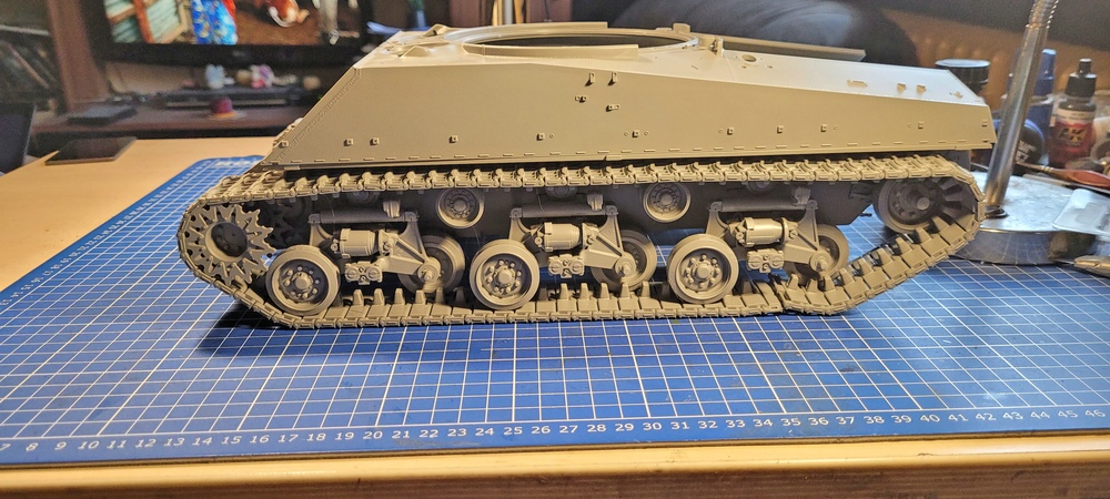

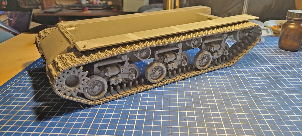

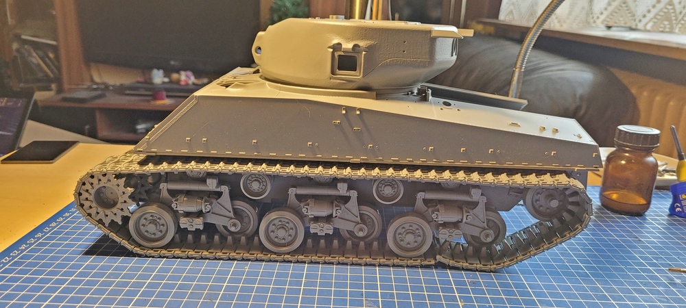

Nun mal zwei Seitenansichten, mit Kette und fast allen Laufrollen.
Nun auch schon mal mit Turm, aber noch ohne Bewaffnung, also die eigentliche Stellprobe.
So allmählich wird einem bewusst, wie groß dieser Brocken wird. Für heute ist dann erst mal das Waschen von Kette, Laufrollen und Unterwanne angesagt, damit das dann trocknen kann, die Lackierung ist dann für morgen vorgesehen, bzw. geplant.

Ich Denke damit hast du wohl das schlimmste hinter dir. :D Das ganze Fahrwerk sie schon richtig klasse aus :ok: Bin nun mal gespant auf die Farbe ^^

Mehr kann man dazu nicht sagen !

Moin Bernd,
auf die Laufrichtung der Ketten achten....
Jens
Samstag, 11. Februar 2023, 17:55
Hier ein Foto der Kette :

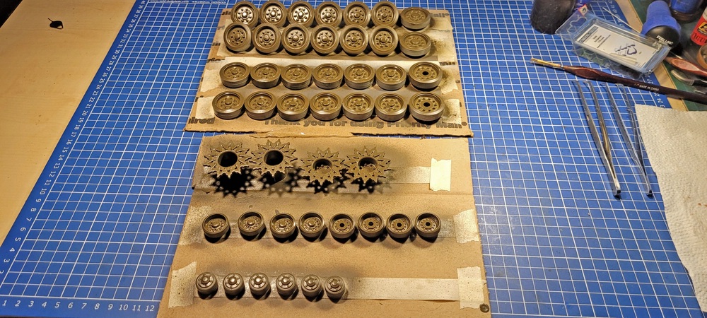

Gestern wurde alles erst mal wieder zerlegt, dann ging es in die Waschmaschine, ne ne alles Handwäsche.
Dann wurden die Laufrollen mit A.MIG 0926 Olive Drab, Lackiert.
Eigentlich eine Farbe die sich gut verarbeiten lässt und auch der Farbton gefällt mir, hier aber noch vor dem lackieren.
Danach und auch noch feucht.
Am Abend dann trocken, aber die Farbe hat immer noch geglänzt und das irritiert mich, bzw. es gefällt mir auch nicht. Es wird dann also mit Vallejo Olive Drab weiter gehen, die gleiche wie beim Jeep, auch weil ich keine experimente mit matten Klarlack machen will, den ich auch gar nicht da habe, ok Farbe muss ich zwar auch erst noch bestellen, aber trotzdem keine Experimente. Der Panzer ist einfach zu groß um ihn, im Falle eines Falles, noch mal entlacken zu müssen.
Ich werde nur noch die Laufrollen von hinten mit der Migfarbe lackieren damit ich da auch den gleichen Hinter, bzw. Untergrund wie vorne habe.
Außerdem muss ich so wieso noch Farbe nachbestellen, die von Mig ist schon halb leer und die von Vallejo ist ergiebiger, zumindest empfinde ich das so. Nur muss ich nun erst mal an anderer Stelle weiter machen.
