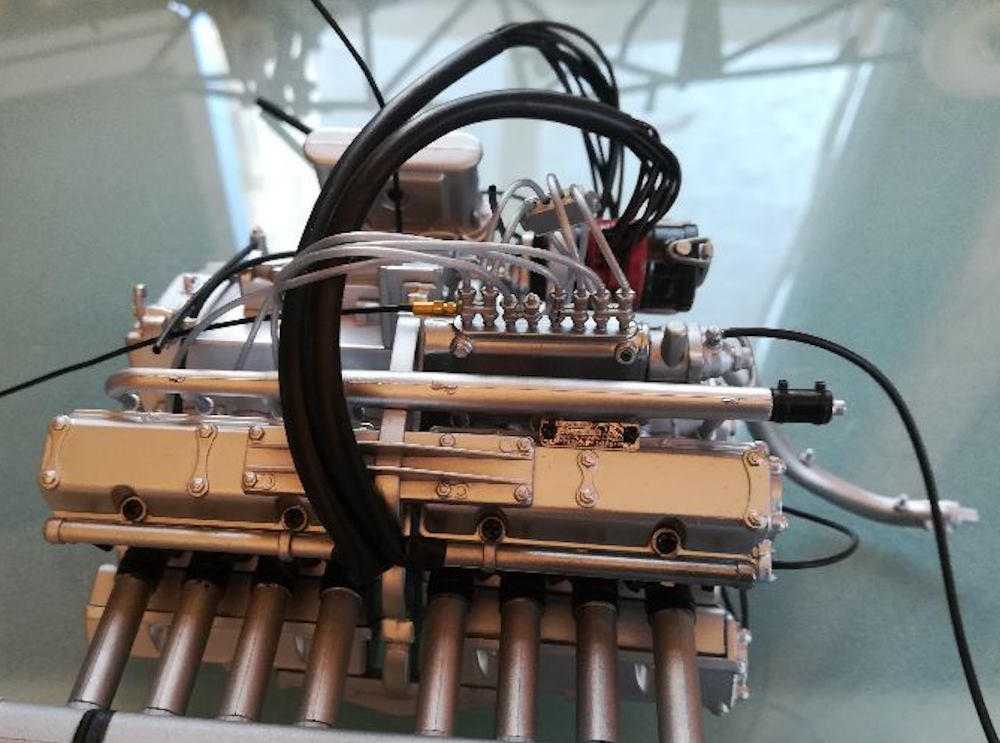

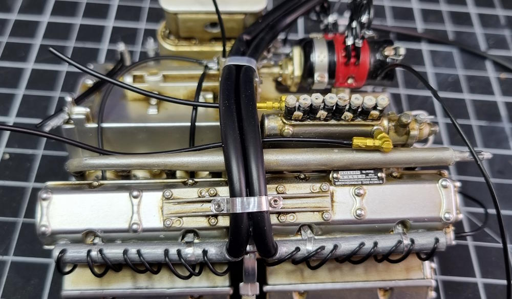

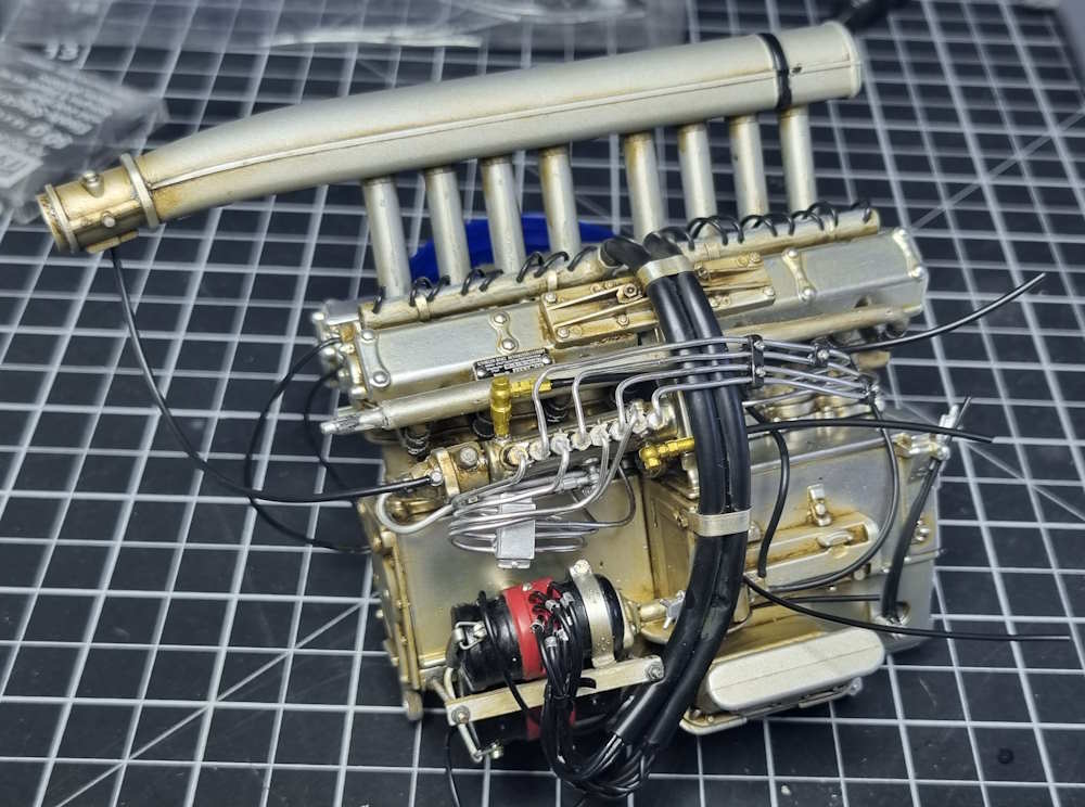

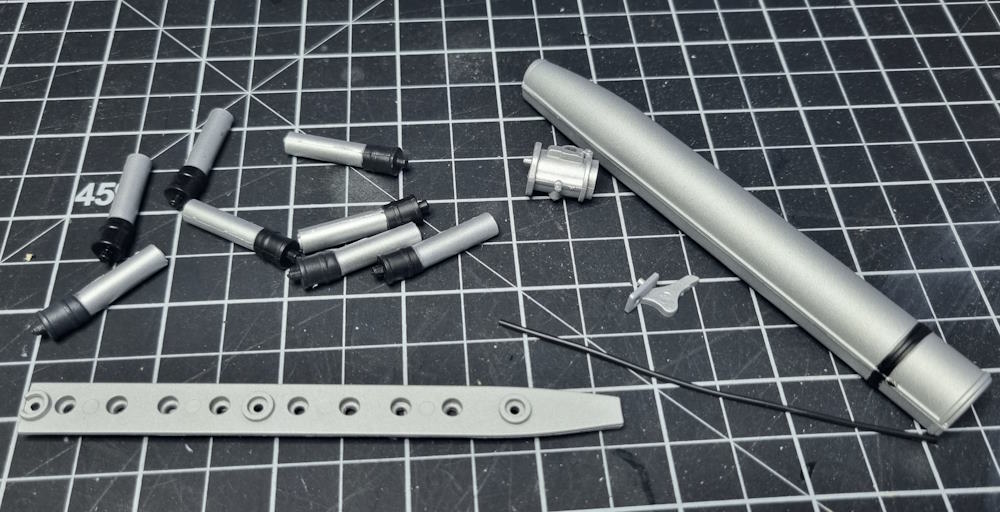

Weiter geht es mit den Verteilerrohren der Zündkabel.
Die Bausatzteile einfach nur gerade Rohre mit den Anschlüssen der Kabel.
Ich habe viel Bildmaterial durchsucht aber auf allen Bilder immer nur die gebogenen Schutzrohre gesehen.
Also habe ich in meiner Grabbelkiste gesucht und zwei Auspuffrohre von einem 24er Truck gefunden.
Sie sind etwas dicker aber wesentlich passender den bei den Bausatzrohren soll die Kabelhülle von außen drübergeschoben werden.
Im Original geht diese Hülle aber in das Rohr, somit ist es für mich stimmig.

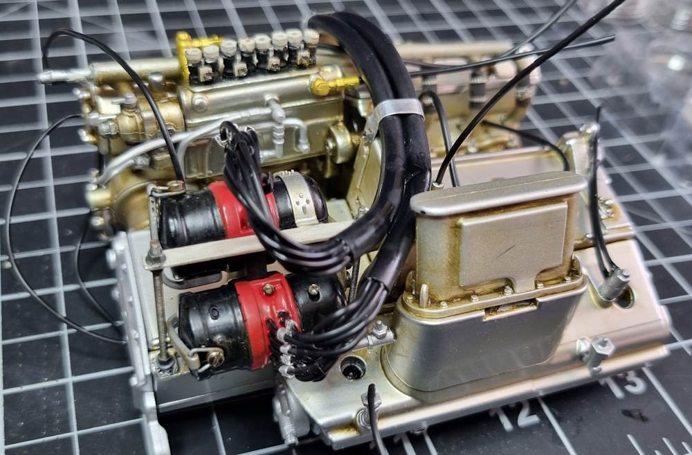

Dann habe ich auch gleich die beiden Zündkabelstränge geordnet und mit entsprechenden Haltern gesichert.
Hier sieht man auch gleich den neu gebauten Winkel zur Befestigung der Zündmagneten.
Zum Vergleich nochmal das Bausatzteil.
Ich finde das so etwas Ordnung in die ganze Kabelei kommt, so wie bei Original werde ich auch die Einspritzleitungen aus Aluminiumdraht neu aufbauen.
Den dieses Gewirr von Leitungen und silbernen Schläuchen, wie es der Bausatz vorsieht geht in meinen Augen garnicht.

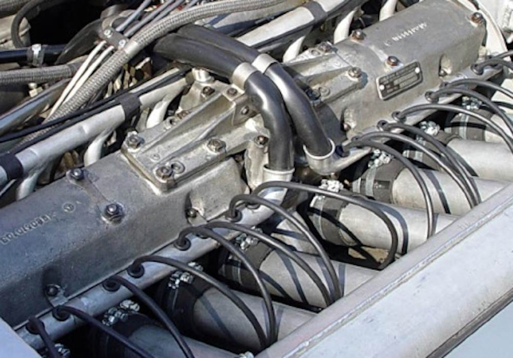

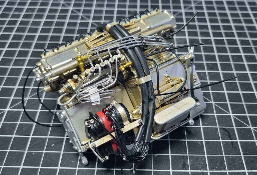

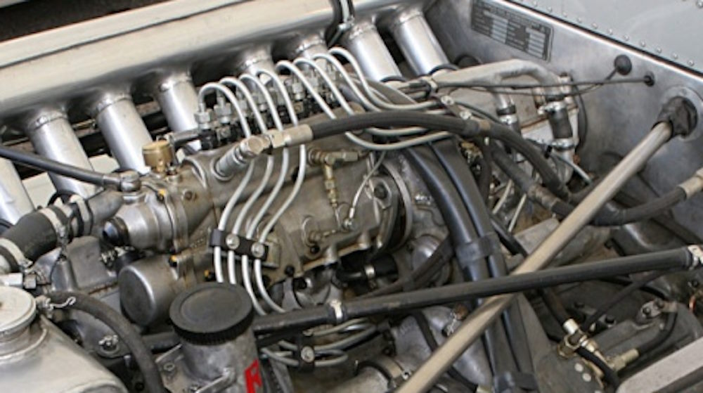

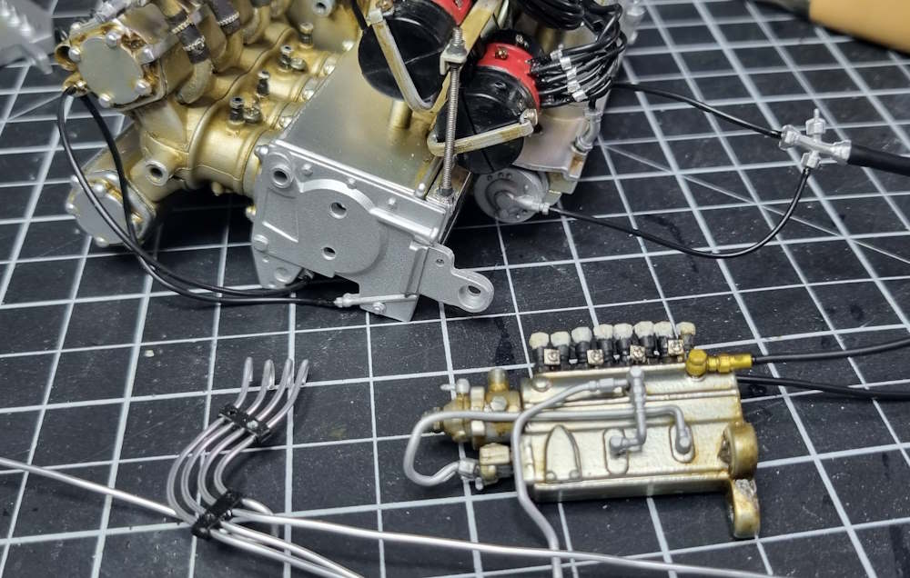

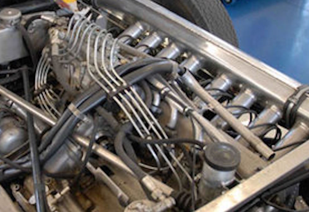

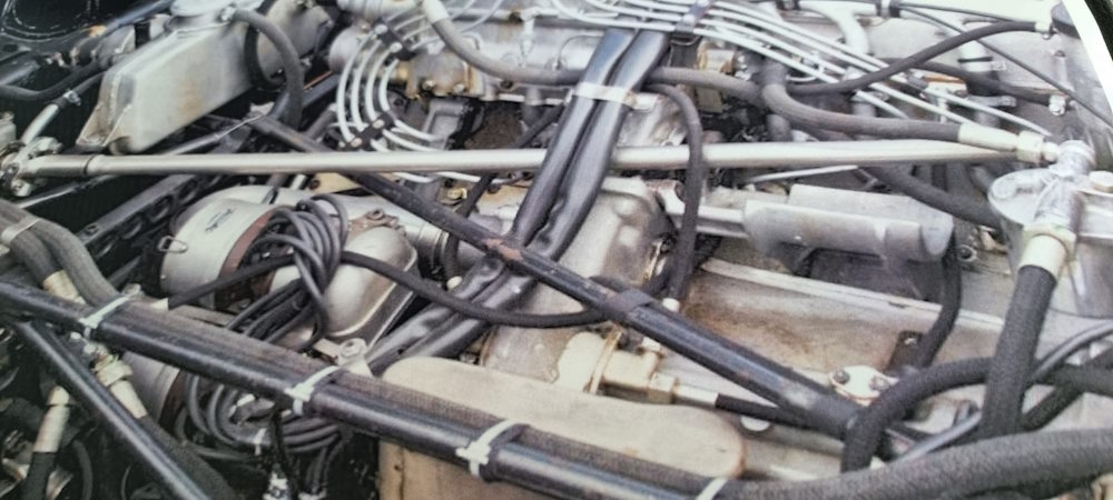

wie ich bereits geschrieben hatte gefällt mir die Lösung mit den silbernen Gummischläuchen garnicht. Also geht es jetzt mit den Leitungen für die Einspritzanlage aus 1 mm Aludraht weiter.
Hier nochmal Bilder vom Original

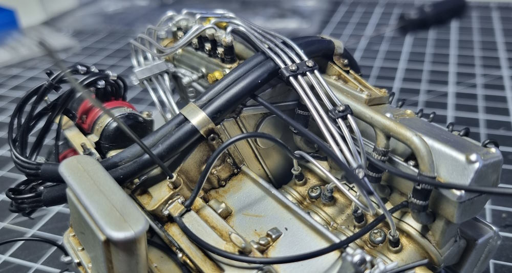

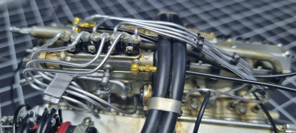

Als erstes habe ich diese Halterungen gebaut, hier sind auf der linken seite je 2 Stück vorhanden in denen je 4 Leitungen geführt werden.
Die 4 Leitungen für die rechte Seite werden erst duch einen 4er Block und dannach jeweils durch 2er Blöcke geführt.
Schwarz lackiert geht es nun ans biegen und verlegen der Leitungen.
Beiträge: 12 392
Donnerstag, 14. September 2023, 19:33

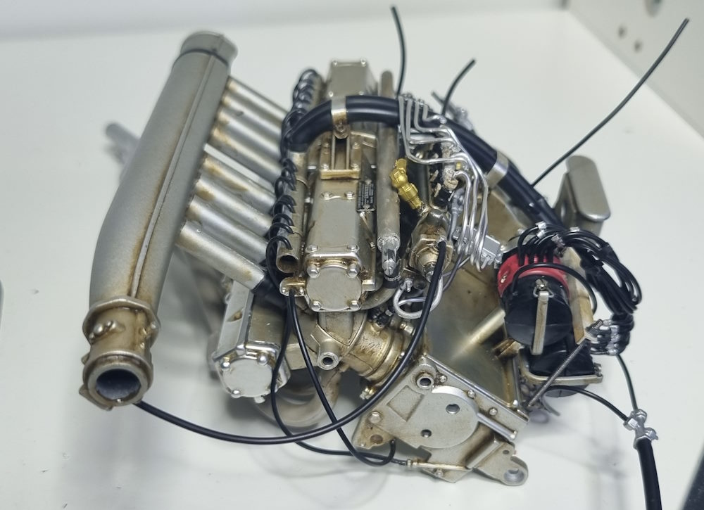

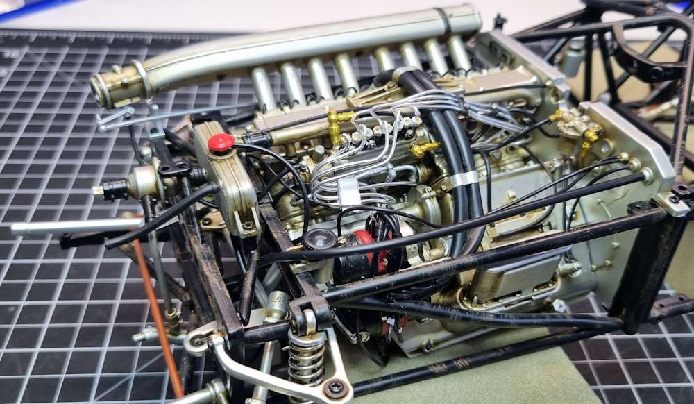

ich hatte mal wieder etwas Zeit und am Motor des W198R weitergemacht.
Bei meinen Recherchen habe ich auch ein anderes Bild vom Original gefunden und die Leitungen nach diesem Schema verlegt.

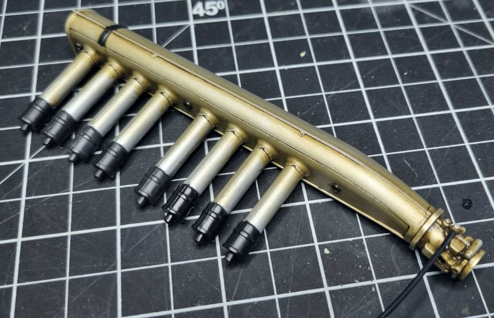

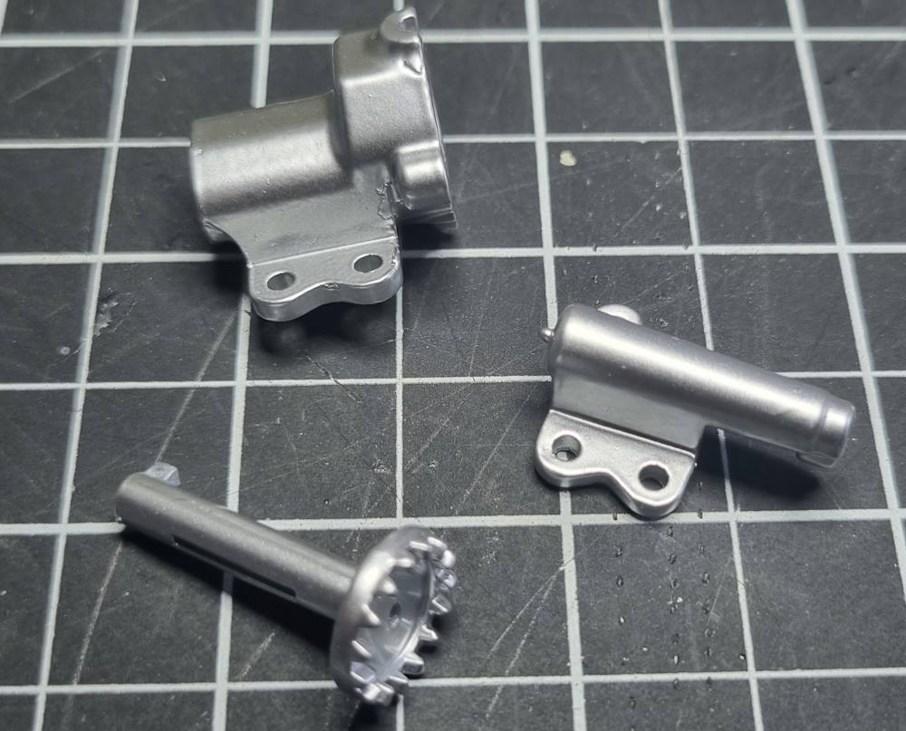

So ein Motor braucht natürlich auch Luft zum atmen also ging es mit der Ansaugbrücke weiter.
Die Bauteile aus zwei Ausgaben
zusammengebaut und gealtert.
Bei der Montage an den Motor musste ich einen Fehler in der Anleitung feststellen.
Die Ansaugbrücke wurde in der Anleitung an den Löchern der Auspuffkrümmer montiert, klasse!
Richtig angebaut gehört sie aber oben zwischen die Zündkerzen
Hier der korrekte Sitz

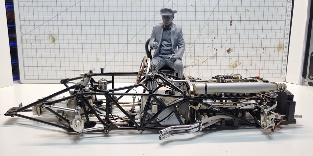

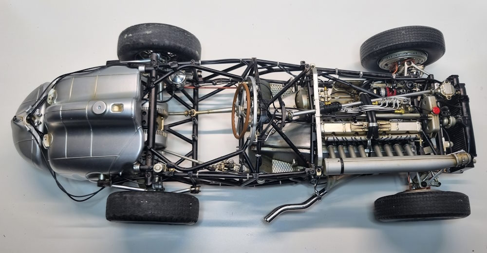

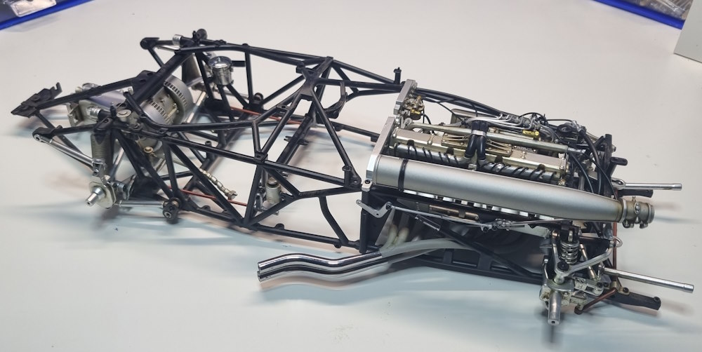

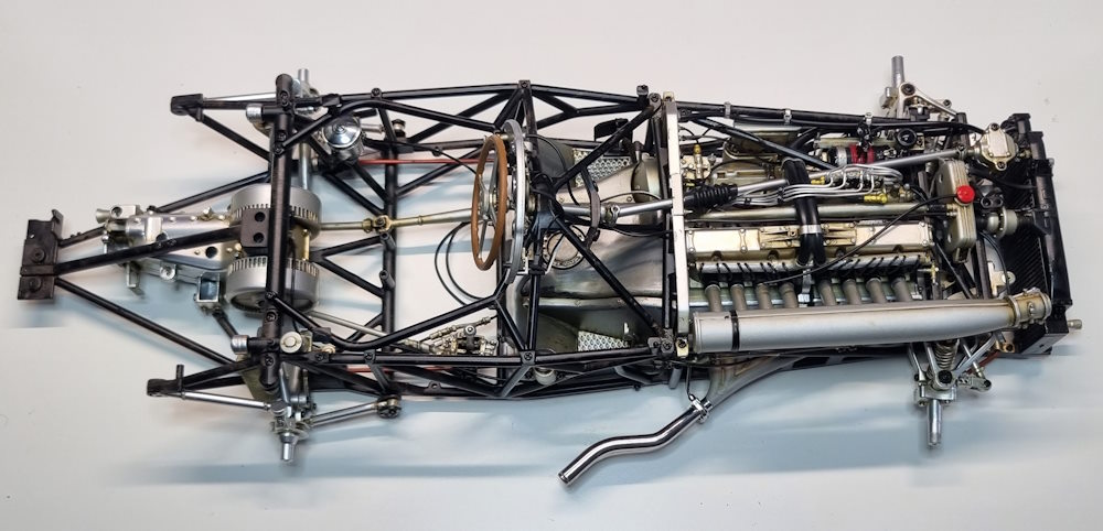

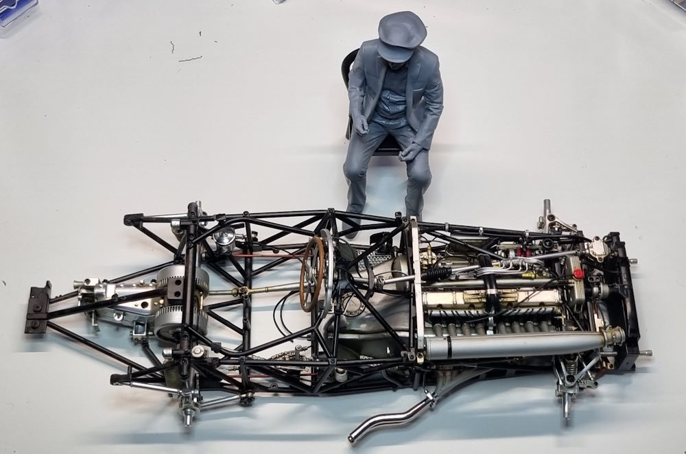

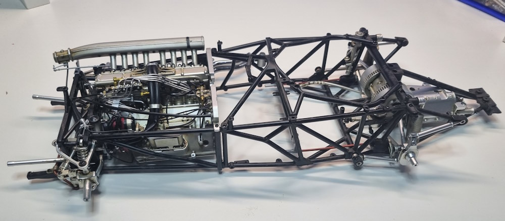

Und nun ist es soweit, der Motor findet seinen Platz im Gitterrohrrahmen.

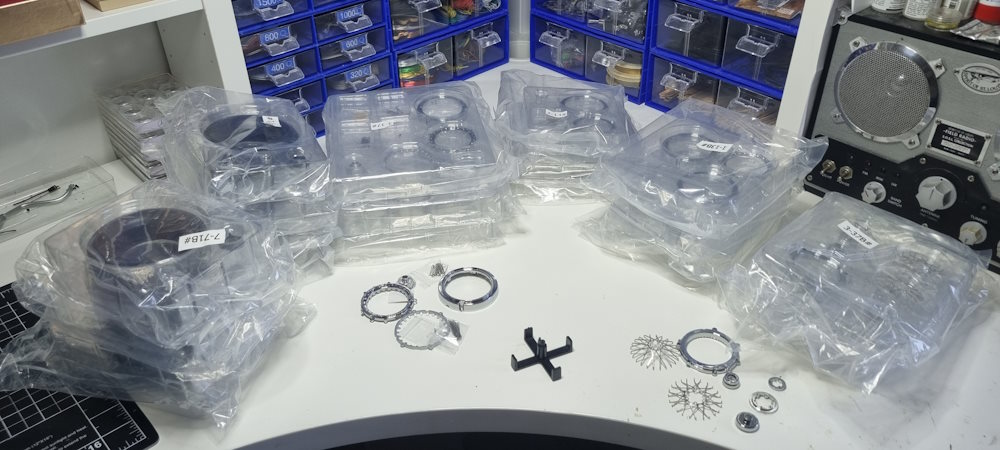

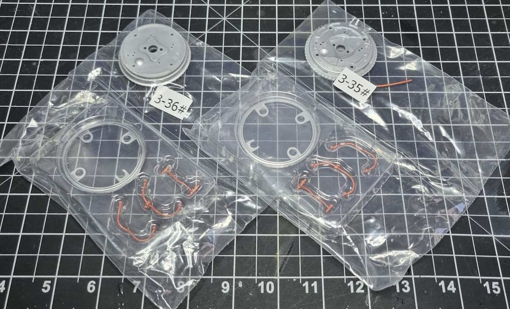

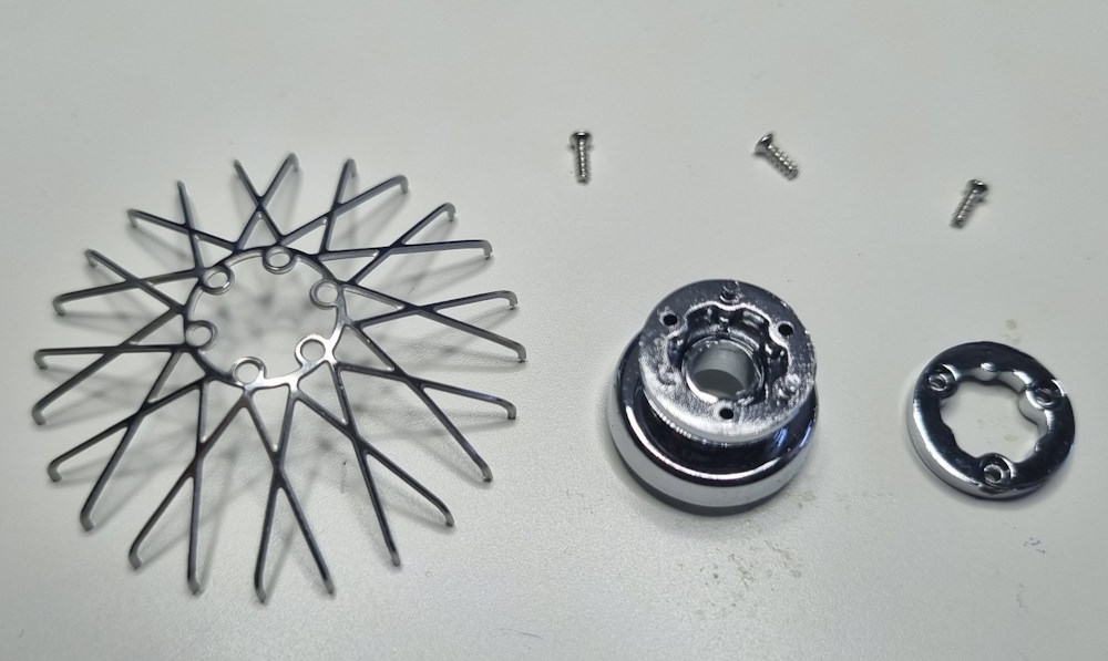

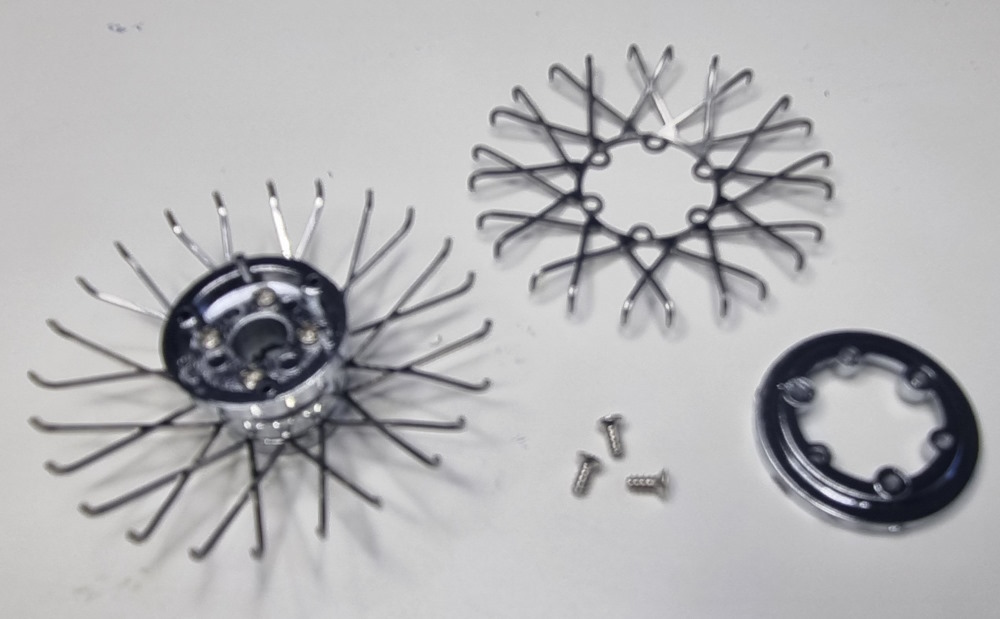

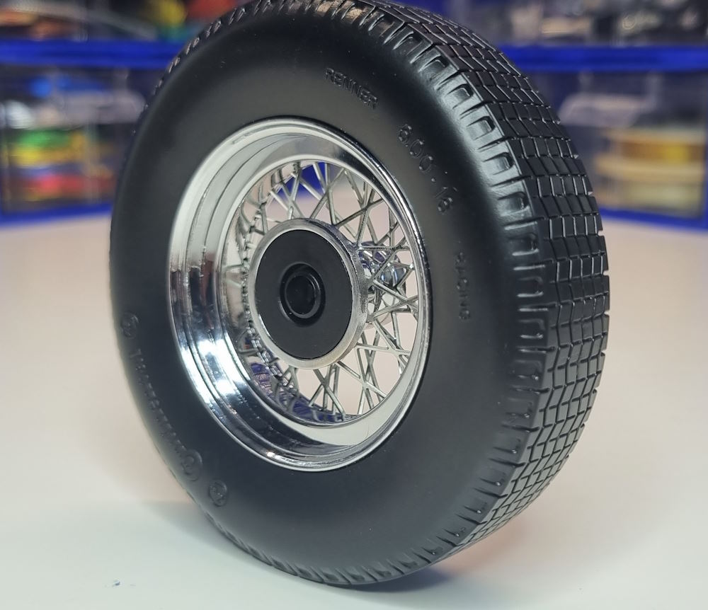

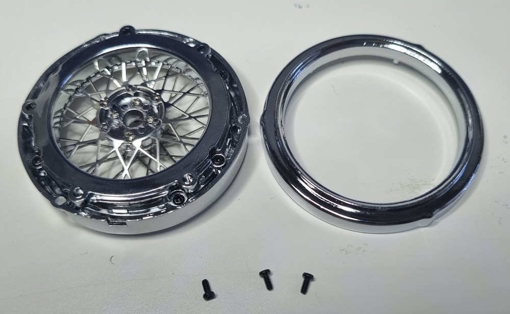

Es geht nun um die Räder. Dem Bausatz sind zwei komplette Sätze beigelegt.
Ein Satz wird mit Einzelspeichen gebaut der andere einfachere Satz enthält Fotogeätzte Speichen.
Hier zeige ich Euch jetzt erstmal den Zusammenbau der einfachen Variante.
Nun folgt Schritt für Schritt der Zusammenbau.
Beiträge: 12 392
Donnerstag, 14. September 2023, 20:08
Räder einfache Variante 2. Teil

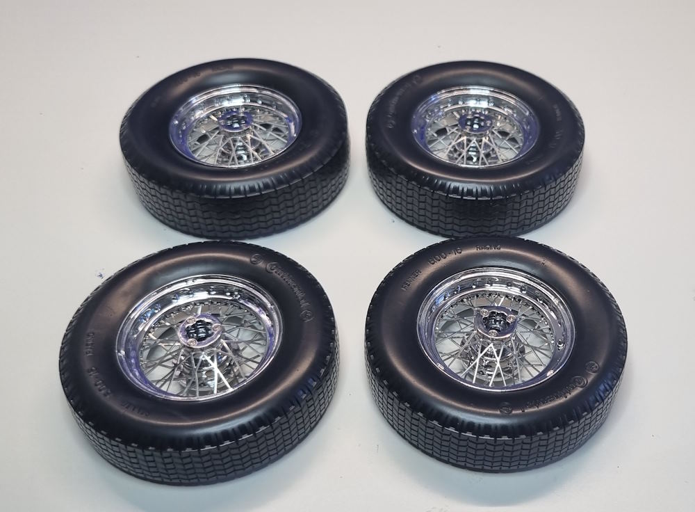

Die Reifen sind extrem hart und müssen zum Aufziehen weich gemacht werden.
5 Minuten in kochendem Wasser und die Reifen siind weich und lassen sich hervorragend auf die Felgen streifen.
Die Hinterräder sind größer und Breiter als die Vorderen.

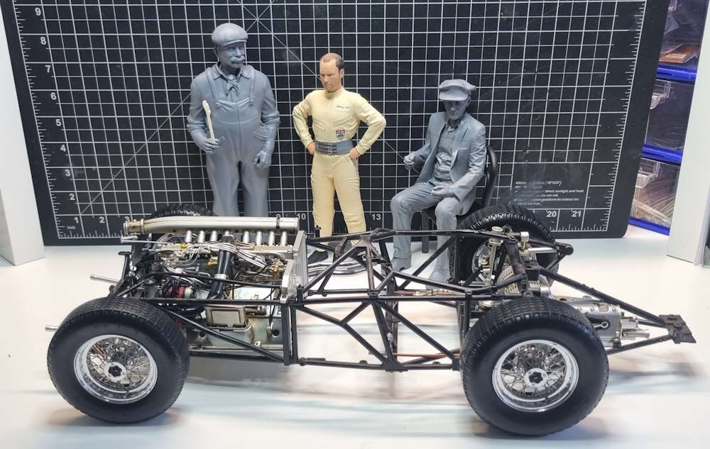

Nun kann das Fahrgestell auf seinen eigenen Füßen stehen.
Sir Stirling Moss und sein Team beobachten den Bau ganz genau.

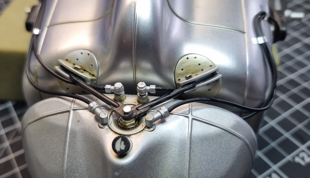

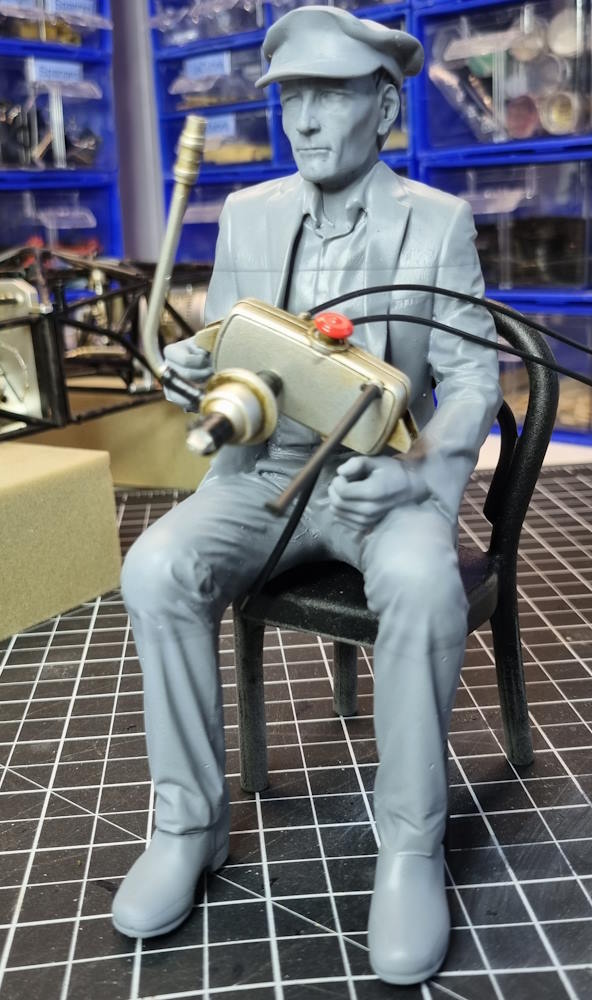

und weiter geht´s mit dem Ausgleichsbehälter.
Die Bauteile werden von Jack gründlich kontrolliert.
Nach erfolgter Endabnahme war die Installation relativ einfach.

in der nächsten Ausgabe befanden sich zwei Diagonalstreben für den Rahmen.
Laut Bauanleitung sollen diese durch das Schlauch- Kabel- Leitungsgewirr verlegt werden.
Ich werde es aber über diese, genau wie beim Original einbauen.

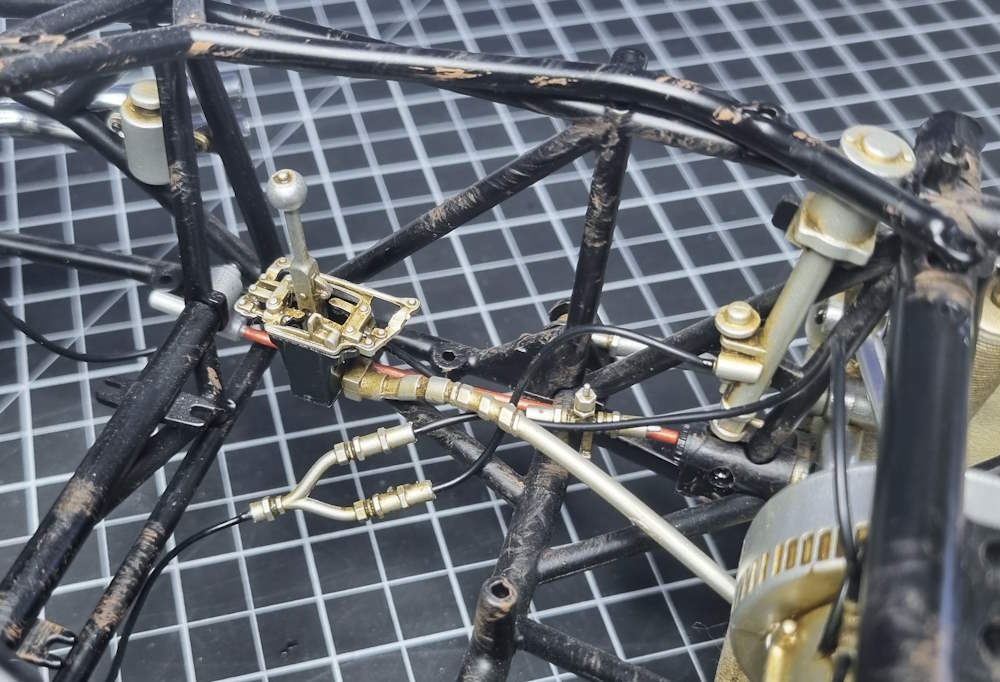

Weiter geht es mit der Schaltanlage.
Zusammengebaut / Gealtert / Originalbild
Die Leitungen
Und alles zusammen findet seinen Platz im Gitterrohrrahmen.
Ebenso die Teile für das Lenkgetriebe.

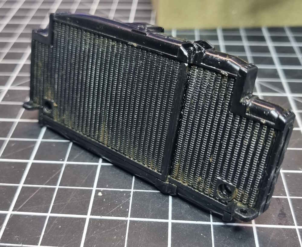

Arbeiten wir uns weiter nach vorn und bauen den Kühler.
Zusammengebaut
Gebrauchsspuren wurden angebracht und alles kann montiert werden.

Einen Nachtrag zum Ausgleichsbehälter habe ich noch. Der rote Deckel ist absolut nicht korrekt und ist ein Überbleibsel des IXO Bausatzes vom Fangio Wagen.
Stirling Moss hatte eine schwarze Startnummer also muss der Deckel auch schwarz lackiert werden.

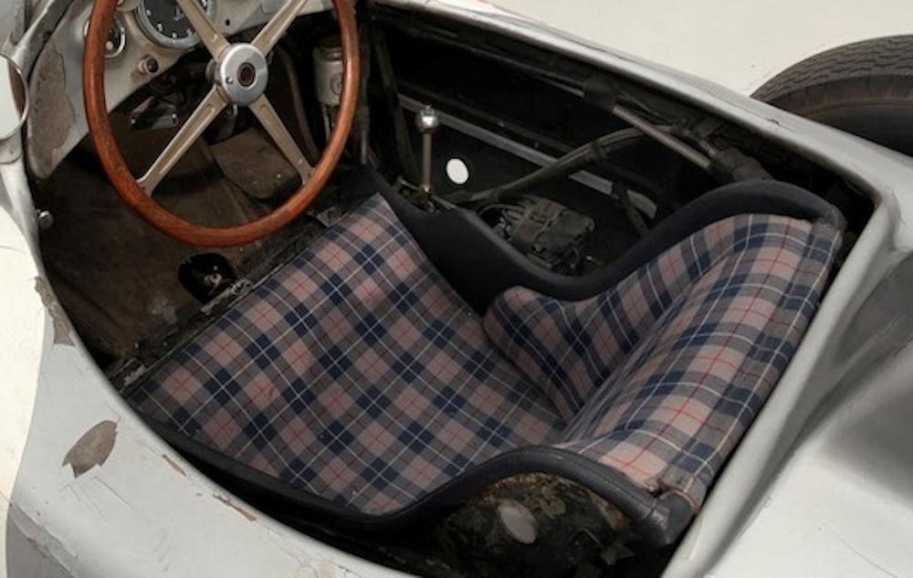

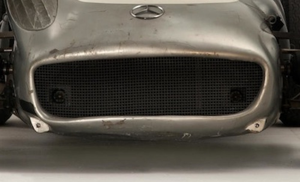

Die Karosserie macht mir noch Sorgen. Das Original hat viele Risse, Lackabplatzungen und andere Beschädigungen.
Diese in dem doch recht massiven Metallguss Modellteil darzustellen wird schwer, ich habe noch keine Ahnung wie ich das hinbekomme.
Montag, 18. September 2023, 15:46
Moin Marek.
Da die Karosse schon lackiert ist, wird es schwierig solche Beschädigungen darzustellen. Bei meinen Panzern und Militärfahrzeugen habe ich damals mit der Haarspray-Methode gearbeitet. Da wurde auf die Grundierung Haarspray aufgetragen und danach der Hauptlack aufgetragen. Das Haarspray dient dann als Trennmittel um die Hauptlackierung besser und realistischer beschädigen zu können. So kann man kleine bis grosse Risse und Lackabplatzer sehr gut erstellen. Der Hauptlack haftet da nicht so fest auf der Grundierung und kann leicht mit Messer oder anderen geeigneten Werkzeugen abgekratzt werden. Da entstehen dann auch die typischen Kanten im Lack usw. Besonders gut eignet sich wasserlöslicher Lack, da man die entsprechenden Stellen damit aufweichen kann um sie besser ab zu bekommen.
Bei fertig lackierte Karosse würde ich die vorgesehenen Stellen mit Maskierband abkleben, dann mit entsprechenden Verdünner den Lack anlösen. Probiere das mal an einen ausrangierten lackierten Teil mal aus.

entlacken wäre sicher die einfachste Variante aber den Silberton wieder hinzubekommen und vor allem die Decals... das wäre mir zu viel.
Ich zeige Euch mal Bilder der Beschädigungen, vielleicht habt ihr ja Tipps wie man das darstellen kann.

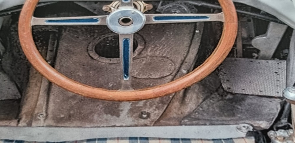

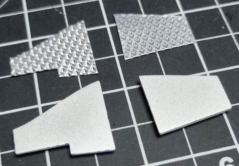

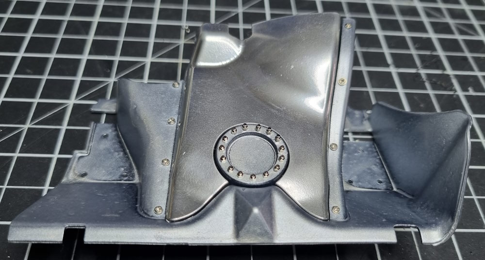

weiter geht es im Innenraum, heute war der Cockpitboden an der Reihe.
Vom Hersteller her wird dieses Teil nur in schwarzem Kunststoff geliefert.

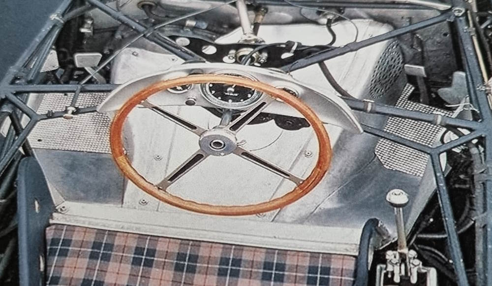

Ich habe auf meinen Originalbildern diese Baugruppe aber nur in Aluminium gefunden.
und mit entsprechenden Alterungen
Also wurde alles in verschiedenen Silbertönen lackiert.
und mit ein paar Schrauben udn Stehbolzen ergänzt

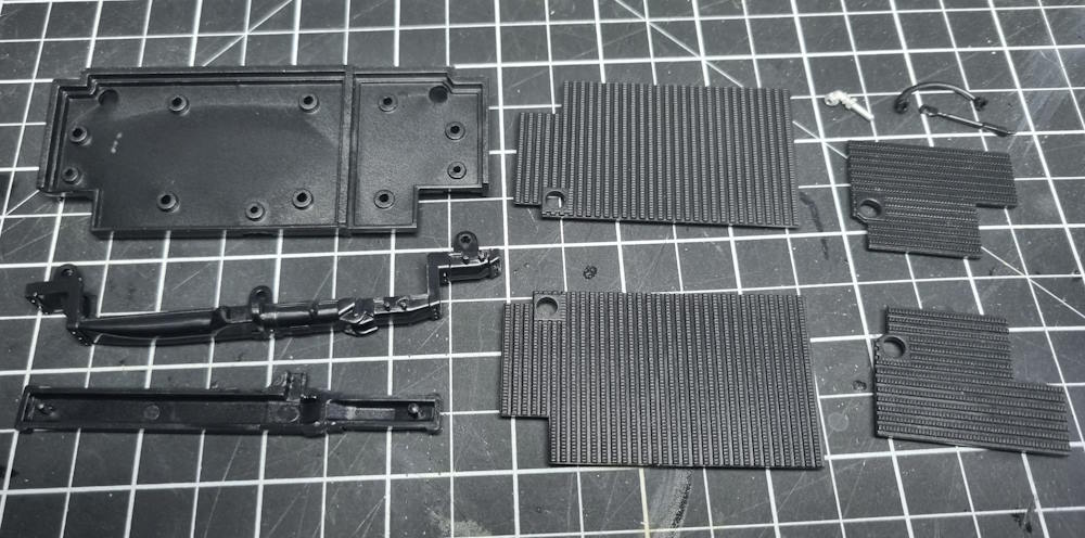

Die Fußablagen wurden aus Wabenblech neu geschnitten
Alles eingebaut und gealtert macht es einen wesentlich stimmigeren Anblick

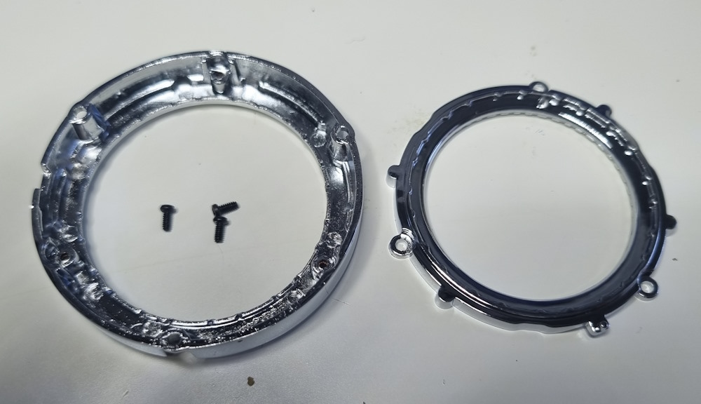

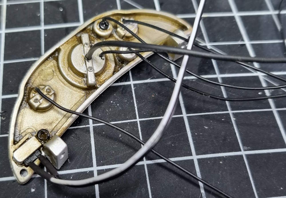

Und schnell gehts es mit dem Innenraum weiter, das Armaturenbrett.

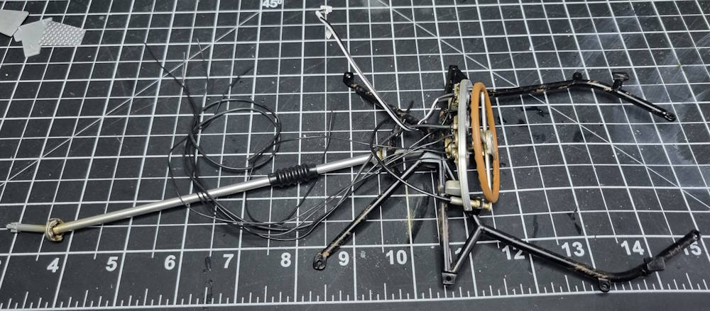

Auch von hinten sind die Instrumente wunderbar ausgestaltet, sodass ich mir nicht verkneifen konnte, diese mit Leitungen und Kabeln zu versehen.
Zusammen mit der Lenkstange und dem oberen Teil des Gitterrohrrahmens.
Und alles montiert am Fahrzeug

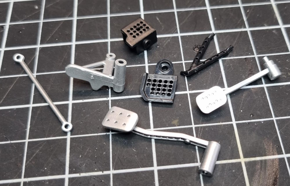

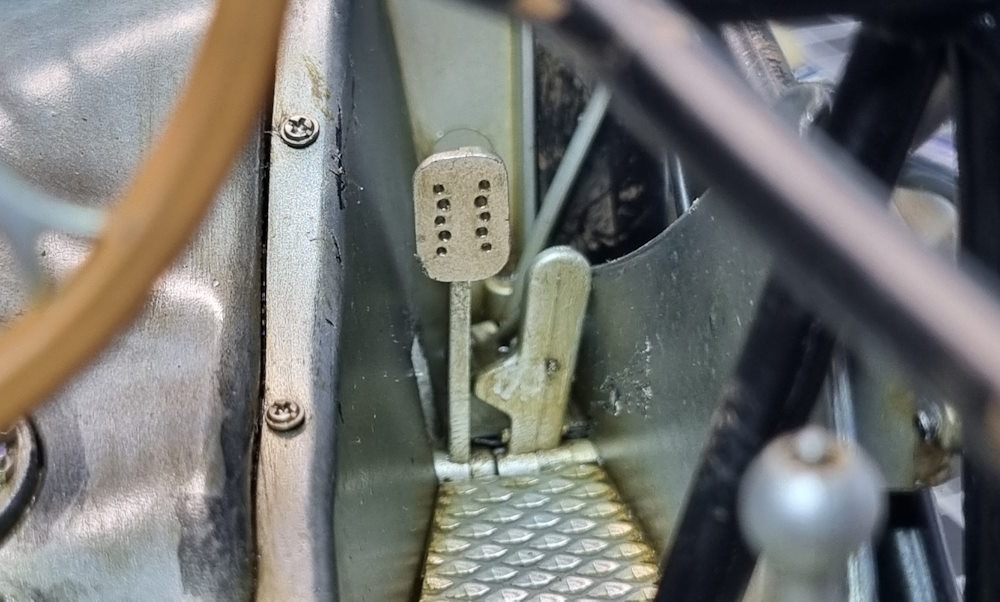

Die Pedalerie
gealtert und eingebaut

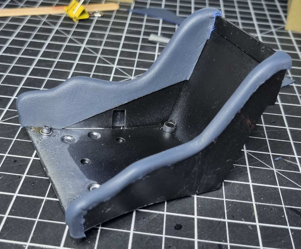

da ich gesundheitsbedingt gerade nicht raus darf habe ich viel Zeit und kann schon wieder was zeigen.

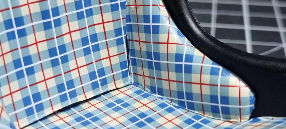

Eigentlich wäre jetzt der Fahrersitz an der Reihe aber ... dazu später mehr.

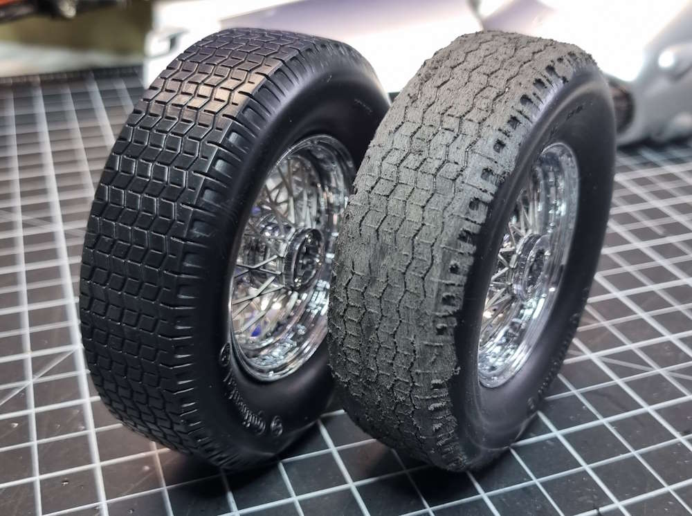

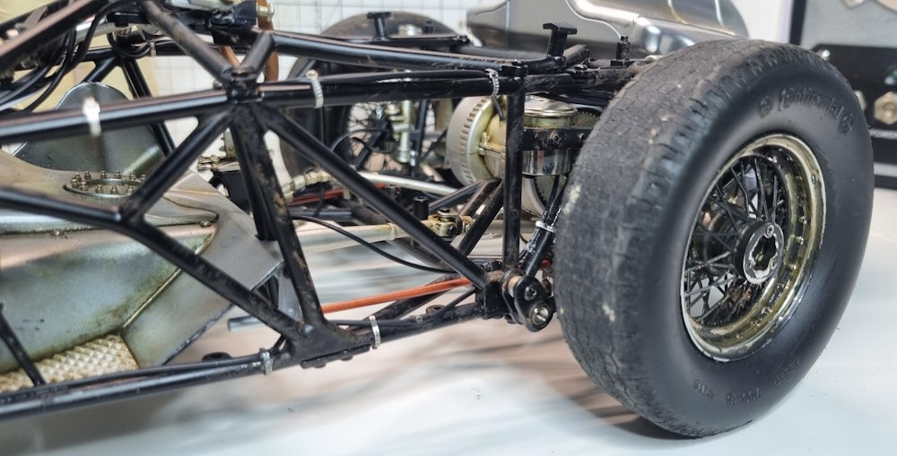

da das nächste Projekt schon in den Startlöchern steht, geht es hier schnell weiter, heute die Räder.

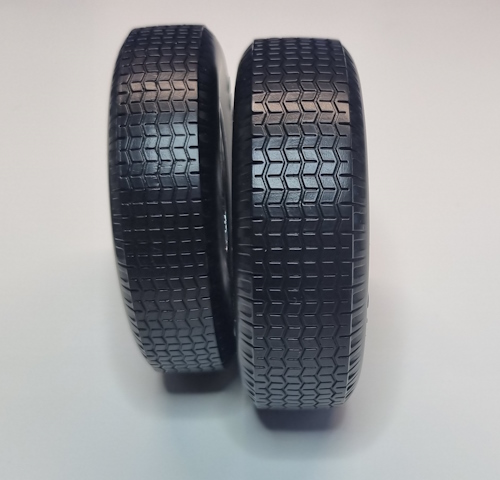

Wie ich beim Bau der Räder ja bereits geschrieben hatte, liegen dem Bausatz 2 komplette Sätze Reifen und Felgen bei.
Eine "einfache" Variante mit Speichen aus Ätzteilen une eine reguläre Version mit Einzelspeichen.
Da ich den Wagen ja nach dem Renneinsatz darstelle kamen für mich die einfachen Räder gerade recht.
Schön verschmutzt und abgenutz und die regulären stehen später bereit zum Radwechsel.
Vorab nochmal ein Bild der 4 "einfachen" Räder

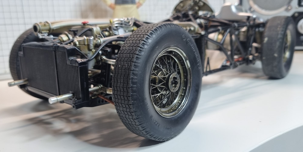

Los ging es mit dem Anschleifen der Lauffläche und dem einkleben kleiner Steinchen im Profil.
Bei den Hinterrädern bin ich rabiater vorgegangen, diese sollten den Kampfgeist auf der Strecke so richtig wiedergeben.
Der Reifenabrieb auf meinem Boden war auch nicht zu verachten.
Nun kam der Schmutz, auf einigen alten Bildern sieht man das die Räder teilweise komplett schwarz waren, ich entschied mich für eine etwas mildere Variante.
Fertig am Modell wirk es für mich absolut stimmig.
Sir Stirling Moss schein auch zufrieden zu sein.
Was meint Ihr?

Moin Marek.
Das mit den Steinchen im Profil gibt nochmal den richtigen Pfiff. Klasse und bisher sehr authentisch.

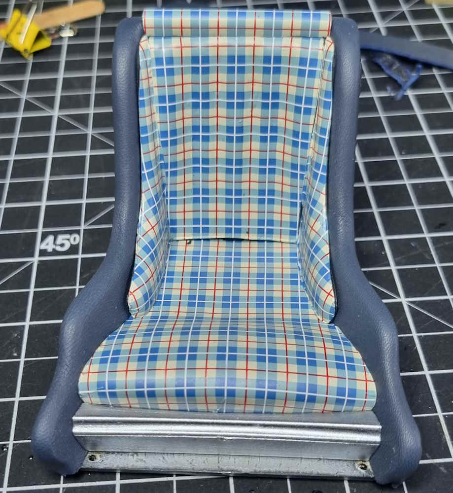

Wie ich bereits angekündigt habe, wäre der Sitz ja bereits an der Reihe gewesen. Allerdings kann der vom Bausatz her gelieferte so nicht verwendet werden.
Hier die Bauteile aus der Lieferung.
So würde der Sitz laut Bauanleitung aussehen.
Wobei, stimmt ja nicht, laut Bauanleitung wäre er rot, da hier nichts geändert wurde und die Bauanleitung vom Fangio Wagen von IXO übernommen wurde.
Jetzt aber erst einmal das Übel... Agora hat sich bei der Gestaltung des Sitzes leider absolut keine Mühe gegeben.
Ganz schlimm finde ich auch, dass die Seitenwangen einen extremen Versatz zum Rückenteil aufweisen.
Aber auch wenn das Alles gut verarbeitet wäre, würde die Farbe immernoch absolut nicht stimmen. Der Sitz ist viel zu hell.
Ich habe Bilder vom originalen Mercedes Benz Bezugsstoff und dieser geht eher in die graue Richtung.
Ich habe mir auch ein Stück von diesem original Stoff besorgt und hier ist die Farbe eindeutig. Es ist grau und nicht weiß udn das Blau ist deutlich dunkler.
Weiterhin war die vordere Kante vom Sitz nicht schwarz.

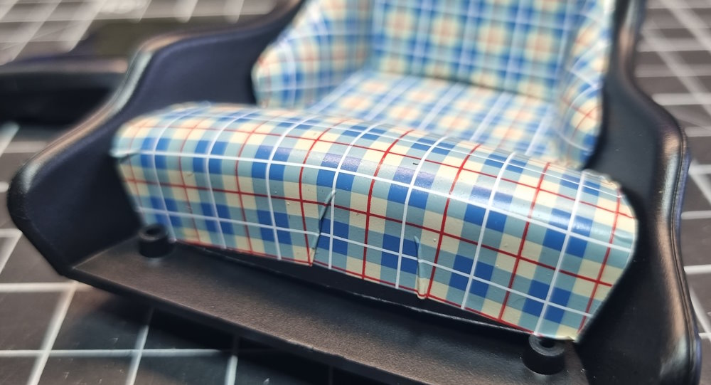

Also habe ich diese Silber lackiert und anschließend die Form der Seitenteile abgenommen auf Papier und anschließend aufs Leder übertragen.
Im übrigen war der Sitz von Sir Stirling Moss Navyblau und nicht schwarz wie das Bausatzteil.
Nun konnte ich die Seiten neu beziehen.
Im zweiten Teil (sobald ich dunkelblaue Viskoseflocken habe) wird die Lehne von außen beflockt.
Danach muss ich mich um den korrekten Stoffbezug kümmern.
