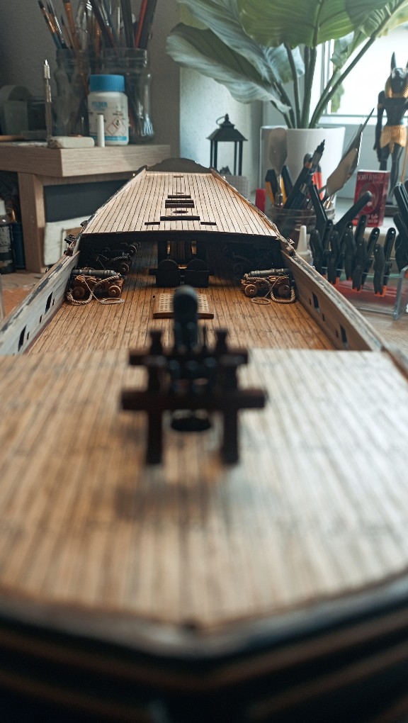

Heute gings bei schönsten Sonnenschein wieder in die Werft. Und zwar wurde für das Oberdeck benötigte "letzte" Geschütz fertig getakelt.
Nun ging's an das Oberdeck. Da sich die Gelegenheit angeboten hat und ich das benötigte Werkzeug für die Herstellung der Deckbalken mitnehmen konnte, ging's raus in den Garten :ok:
Das Oberdeck brachte ich heute noch fertig und wurde in die Fly eingepasst. Das Deck ist noch unbehandelt und ungeschliffen.
Morgen wird das Deck geschliffen, poliert und die Nieten angedeutet wie bei den andern Decks auch. Nach knapp 7 Stunden heute braucht mein Nacken jetzt mal Pause.
Schön langsam nimmt die Fly richtig Formen an :ahoi:
Viel Spaß mit den Fotos und bis morgen....
Andreas

Nach knapp 9 Stunden in der Werft zeig ich nun meine heutigen Fortschritte:
Nach abschleifen des Decks, ca. 500 Bohrungen und anschließenden Auffüllen mit Wachs, polieren mit Stahlwolle und behandeln mit dem Cognacfarbenen Öl sieht das Oberdeck nun so aus und wurde fertig in die Fly montiert:
Die Innenbeplankung am hinteren Deck wurde auch gleich noch gemacht und alles angepasst.
Eine Zierleiste habe ich auf den 2 Oberdecks aus 3 STK 1x1 und 1 Stk 1x3 Holz hergestellt.
Sie wurden verklebt, in Form bzw rund gefeilt, abgeschmirgelt, die Nieten für die Befestigung angedeutet und mit Ballenmatierung behandelt. Sieht dann fertig montiert so aus und ich finde sie sind mir gelungen.
Das selbe am hinteren Deck:

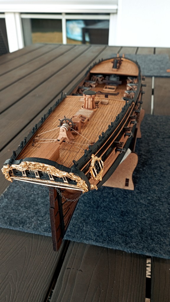

Hallo zusammen!
Mit meinem Post heute Nachmittag war ich wohl bisschen zu voreilig und nun bin ichs eben schon wieder :ahoi:.
Es hat mich nun doch nochmals gepackt und machte heute die Ketten zum anfertigen der Sorgleinen.
Diese wurden zur damaligen Zeit angebracht, um das Ruder nicht zu verlieren, falls bei rauer See das Ruder aus den Scharnieren springt.
Die Kettenringe bestehen aus 0,4mm echten Silberdraht (den hatte ich noch in der Teilekiste zur Schmuckherstellung gefunden. Ein weiteres Hobby, das aber momentan auf Eis liegt). Den normalen 0,6mm Draht fand ich optisch zu wuchtig.
Die Kettenringe wurden verbunden, mit der Zange gequetscht um eine ovale Form zu erhalten und anschließend brüniert und angebracht.
Danach habe ich begonnen, das Ruderhaus und die Ruderpinne wieder selbst herzustellen. Wie gewohnt aus Birne.
Beim Ruderstand habe ich "nur" die 2 äußeren Ständer selbst hergestellt, alles andere ist aus dem Baukasten. Ich dachte mir, die kleinen Rollen zwischen den Ständern passen optisch recht gut, da sich da ja das Tau durch die Ruderbewegung hin und her bewegt und somit Reibung und Abrieb entsteht und drum darf der Kontrast auch sein.
Beim Ruder selbst habe ich einen Selbstversuch gewagt, allerdings sind mir die Teile immer zerbrochen und habe es aufgegeben. Das Ruder hat einen Durchmesser von 15mm und bei dem Maßstab muss man eben Abstriche machen. Bei nen kleineren Maßstab würde es gehen. Wobei ich das Ruder vom Baukasten jetzt zur Not nicht schlecht finde.
Aber nun zu den Bildern:
Ich hoffe es gefällt und bin weiter offen für konstruktive Kritik oder dergleichen :ok:
Bis demnächst... :kaffee:
Andreas
Dienstag, 6. Juni 2023, 08:08
Moin Andreas,
Sorry, aber deine Kette gefällt mir gar nicht. Für mein Empfinden ist sie viel zu groß :nixweis: Ein einzelnes Kettenglied hat fast die Größe einer Fensterscheibe darüber ...
Schau mal bei Saemann Ätztechnik bei den fertigen Ätzteilen, da bekommst du superfeine Ketten für ganz kleines Geld. Wie die aussehen kannst du in meinem U-Boot-Dio sehen. In diesem Post ein bisschen scrollen.
Ansonsten finde ich es es sehr geil was du hier zeigst :ok:
Dienstag, 6. Juni 2023, 11:19
Vielen Dank Ingo für deine ehrlichen Worte und die Links :ok:
Findest du sie wirklich zu wuchtig? Das Heck hat eine Originalbreite von ca. 5 Metern, ein einzelnes Kettenglied einen Durchmesser von ca. 16cm. Was mich aber selber bisschen stutzig machen lässt ist die Tatsache, das tatsächlich ein einzelnes Fensterglas fast so groß bzw so klein ist wie ein einzelnes Glied.
So vor mir sieht es schon stimmig aus und es muss ja auch einiges halten, falls das Ruder aus der Verankerung rausfallen sollte.
Ich werde deiner Kritik jedoch nachgehen und die Kette nochmal kleiner anfertigen. Ich habe hier einen Draht von 0,28mm und mache die Glieder 2mm im Durchmesser.
Ein Glied hat dann in echt eine Größe von 12cm im Durchmesser und 17mm stark.
Mal sehen ob ich das noch hinbekomm.
Andreas
Dienstag, 6. Juni 2023, 13:53
Hallo zusammen!
Habe nun den Versuch mit dem 0,28mm Draht und 2mm Glieddurchmesser hinter mir. Allerdings muss ich sagen, dass mir die Kette nach dem beizen nun nicht gefällt. Ich weiß nicht warum die brünierung nicht sauber gleichmäßig hält. Ich habe sie davor entfettet und nach dem brünieren eingeölt, sieht aber sehr zerfranst aus.
Ich habe außerdem Angst, was an dem Heck zu zerstören wenn ich die Glieder von der aktuellen Kette aufmache.
Deshalb werde ich diese Kette nun so lassen. Optisch finde ich sie passend. Ich gebe zu, auf dem nahen Foto von unten sieht es vll zu groß aus, liegt jedoch auch daran dass die Fenster nur 5mm breit sind, in echt also ca. 30cm, was einfach sehr kleine Fenster von vorneherein sind und wie bereits beschrieben sollten es auch stabile Ketten sein um das Ruder halten zu können wenn nötig.
Ich danke Ingo trotzdem vielmals für deine Meinung und ich kann diese auch nachvollziehen. Dennoch bleibt sie nun durch die oben genannten Gründe so drauf.
Ich hoffe du verfolgst dennoch weiter diesen Baubericht ^^
Hier noch Fotos von der kleineren Kette und vll stimmt mir der ein oder andere leise zu bzgl der groben Brünierung.
Andreas
Mittwoch, 7. Juni 2023, 00:02
Guten Abend Andreas,
mir gefällt die Kette auch nicht wirklich, für ein Schiff dieser "Kleine" zu überdimensioniert, darum hab ich damals bei mir Seile verwendet, aber das ist nur mein Empfinden.....
Was mich viel mehr stören würde ist dass das Ruder zu weit weg vom "Kiel" ist, Da machen die "Kerben" im Ruderblatt keinen Sinn mehr, die Scharnierhacken müssten weiter ins Ruder rein. Ich weiss, das einhängen des Ruders ist dann eine arge Fummelei und viel Anpassungsarbeit damit man das rein bekommt, aber ich würde das korrigieren. Ist aber nur meine Meinung....
Dann hätte ich noch einen Vorschlag: Die Fenster der Seitentaschen sehen so schwarz aus. Da ist keine Reflexion zu sehen. Ich hab bei mir Seinerzeit eine Folie (Folie in die Computerfestplatten oder Netzwerkkarten verpackt wurden) dahiner geklebt (also hinter die Seitentaschen und hinter die Fenstergalerie am Hack). Das sieht dann richtig schon nach Glas aus und wenn die Sonne dann noch drauf scheint ist der Effekt sensationell....
Ist aber nur ein Vorschlag.....
Oliver
Donnerstag, 8. Juni 2023, 17:26
Hallo zusammen!
Ok.....das ist hart zu lesen aber da muss ich nun durch :wacko:
Vielen Dank Oliver für deine ehrliche Meinung. Ich werde zur gegebenen Zeit mich nochmal mit der Kette auseinandersetzen.
Bzgl den Abstand zwischen Ruder und Kiel muss ich dir zustimmen. Das habe ich so nicht wahrgenommen und es wäre noch 1-2mm enger gegangen. Allerdings kann ich das Ruder nicht mehr entfernen, da das Ruderhaus schon steht. Aber sowas sind eben kleine Fehler, aus denen ich lernen kann und ich dies beim nächsten Schiff besser machen kann.
Bzgl der Fensterscheibe habe ich in einem früheren Post erwähnt das ich beim Heck und den Seitentaschen eine Folie verwendet habe, die sich leicht spiegelt und diese Spiegelung sieht man auch bei Post Nr. 31 weiter oben. Ich gebe dir jedoch Recht, dass die Scheibe auf dem einen Bild schwarz wirkt. Dies ist aber nur der Fall wenn ich das Bild direkt im rechten Winkel von vorne mache. Ist ja bei echten Fenstern auch so, wenn es drinnen dunkel ist und es nur von der Seite spiegelt. Aber ich weiß was du meinst Oliver und auch dies werde ich beim nächsten Schiff ändern bzw verbessern.
Das ganze Heck und die Seitentaschen abzureißen halte ich jetzt nun auch für eine schlechte Idee ;)
Heute habe ich die 5 Stunden genutzt, die Reling anzubringen. Die Schwungvollen Rundungen zum Mittschiff hin habe ich ebenso wie Oliver direkt aus einem 5mm dicken Holz gesägt, indem die Teile reingelasert sind und angepasst.
Ich habe zusätzlich ein Profil in die Reling innen und aussen eingebracht.
Eine Seite ist nun komplett fertig, die andere Seite mach ich entweder morgen oder Montag erst.
Andreas

Da ich diese Woche nicht so wirklich zum Modellbau gekommen bin, möchte ich euch trotzdem meine kleinen Fortschritte der Woche zeigen.
Um alles weitere anzufertigen, waren noch die restlichen Geschütze dran und diese wurden dann wie alle anderen getakelt und fest an ihren Platz gestellt.
Hier ein paar Eindrücke von den selbst hergestellten Geschützen:

Hallo zusammen!
Heute wieder ein kleines Update aus der Werft.....
Es ging um die Kraftübertragung vom Steuerrad zur Ruderpinne, die mittels Tauzügen verbunden wurden.
Der Bauplan gibt es in der Art und Weise vor:
Was mir zu denken gibt ist die Tatsache, warum die Pinne neben dem Augbolzen noch eine Umlenkrolle hat. So gesehen also 2x befestigt wird und das macht in meinen Augen keinen Sinn. Noch dazu wird im Plan das Tau direkt am Steuerrad nach unten geführt und über die Umlenkrolle nach aussen.
Mondfeld sieht das in seinem Buch anders und ist für mich nachvollziehbarer, also hab ich's so gemacht.
Es wurde außerdem der große Balken vor der großen Gräting angebracht (weiß nicht wie das Teil heißt :S ) und für die Pumpen das Gestänge über die Gräting, um die Pumpen per Hand anzutreiben.
Ich lasse wieder die Bilder sprechen. Die Poller oben entlang der Reling habe ich übrigens bereits gestern angebracht. Diese wurden etwas runder geschliffen, eingepasst und schwarz gestrichen.
Für die hälfte der Fotos durfte die kleine mal kurz raus in die frische heiße Luft^^
Heute wurde sie auch ganz kurz mal an ihren finalen Platz nach Fertigstellung hingestellt ^^
Andreas

Hallo Andreas,
sehr schön, scheinbar wurde aber die Tauführung bei der Ruderbetätigung im Plan geändert, bei mit wurde noch ein Block seitlich unter der Steuerradwelle geplant damit die Taue der Ruderbetätigung nicht quer in Mannshöhe geführt wurde sondern am Boden. Also das Tau von der Welle des Steuerrrades runter auf das Deck und erst dann raus zur Bordwand. So würde ich auch das erste Bild in Deinem letzten Bericht deuten, da sind ganz klar Blöcke ganz dicht beim Steuerrad und der Welle zu sehen, im zweiten Bild ist da was falsch ;-). SO würde ja jeder über das hohe gespannte Tau fliegen oder gar nicht gescheit drüber kommen....sorry für die Kritik :-(. Ich würde die zwei Blöcke unter dem Steuerrad (Welle) noch einbauen und die Tauführung anpassen, das ist nicht viel Aufwand und abreissen must Du auch nix, dann schaut das viel stimmiger aus, ist aber wieder mal nur meine Meinung.....
Oliver
