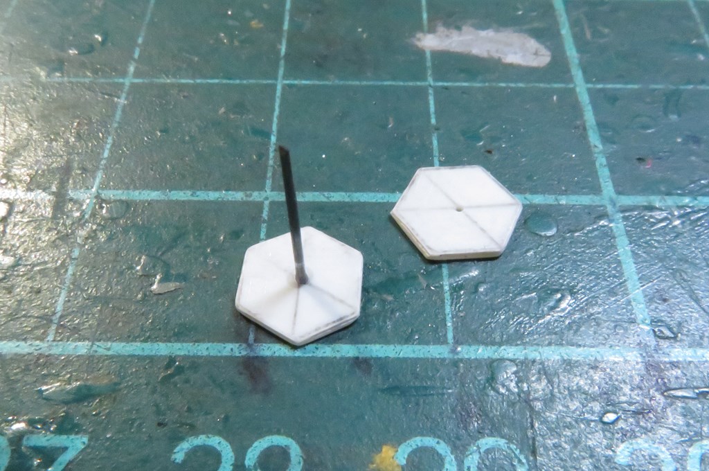

Anfang des Jahres habe ich mich mal einem heiklen Thema gewidmet, nämlich der Hecklaterne. Aus den Berichten der Bergung geht hervor, das keine Hecklaterne gefunden wurde. Jedoch wies das Wrack Halterungen für mindestens eine Laterne auf. Die komische Murmel aus dem Airfix-Bausatz kam natürlich nicht in Frage. Also hab ich im Netz gesucht, ob es irgendwas Fertiges als Zubehör zu kaufen gibt, leider ohne Erfolg. Die angebotenen Modellaternen waren allesamt zu groß. Also blieb nur eins - selber bauen. Wen es interessiert, erläutere ich das mal folgend im Detail:
Ich habe zwei Polyplättchen 8mm mit einer Hexagon-Schablone angezeichnet, ausgeswchnitten und mit einem stück 0,5mm Federstahl verbunden

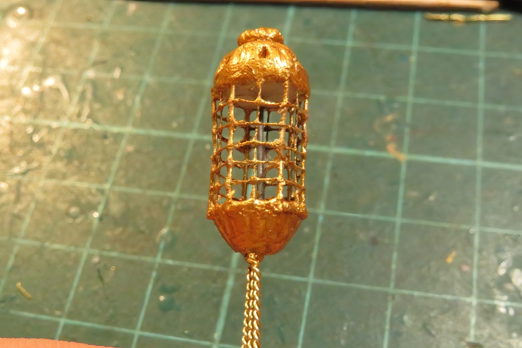

Dann wurden die Ecken mit 0,3mm Messingdraht verbunden, mit extrem dünnen Nähgarn von Serafil(180/2) habe ich die Gitterstruktur der Seitenwände nachgestaltet
Für Boden und Dach habe ich mit Magic Sculp eine kleine Kuppel geformt, der ich mit ein paar Werkzeugen noch etwas Struktur gegeben habe. Das Ganze wurde gold angemalt und mit Krystal Clear (hab ich das richtig geschrieben?) verglast.
Die ganze Lampe ist 1,8cm groß und sieht am Heckspiegel dann so aus
Ich habe mich bei der Laterne von einer Zeichnung aus dem Vasa-Buch von Mondfeld orientiert. Ich denke, das Ding kann so halbwegs durchgehen.

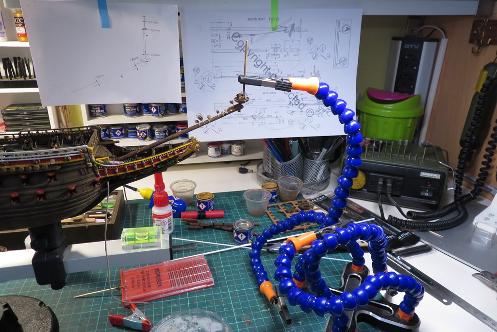

Nun zum Thema Masten...

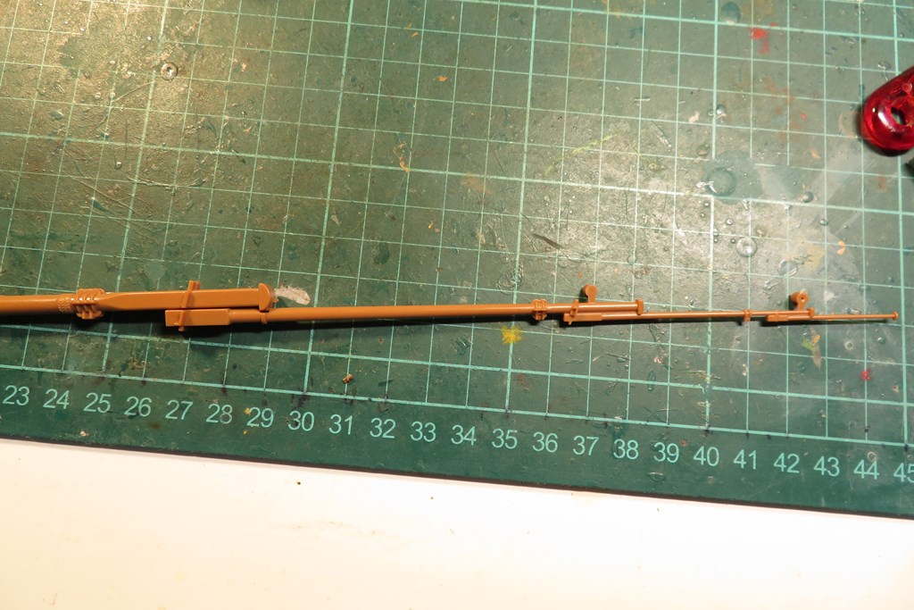

Revell scheint wohl davon aus zugehen, das der geneigte Bastler auf jeden Fall die beigelegten Plastikwanten nutzt. Aus diesem Grund wurden alle Masten mit Ausnahme der Groß- und Fockuntermasten komplett aus dem Ganzen gegossen. Das macht natürlich eine vernünftige Takelung mit richtigen Wanten unmöglich. Also hab ich mich hin gesetzt und die Masten weidmännisch zerlegt
Dann hab ich geschaut, was man von den Plastikdingern noch weiterverwenden kann. Die Untermasten habe ich innen mit 0,75mm Federstahl verstärkt
Bei den restlichen Mastsegmenten habe ich Teile aus Federstahl und Holz nachgefertigt und mittels Stahlstiften mit den verwertbaren Plastikteilen verbunden. Außerdem habe ich die Verbindungsstellen zwischen Mast und Stenge aufgesägt, damit ich die Möglichkeit habe, die Wantenschlingen über das Masttop zu legen. Des weitern Habe ich neue Mastbacken angefertigt, durch die bei der Vasa der Fall läuft.
Fertig bearbeitet und "verholzt" sehen sie die Teile dann so aus.
Nachdem die Marsen montiert sind und die Untermasten stehen, wird aus der ganzen Sache langsam ein Schuh!
SO...nachdem die ersten größeren chirurgischen Eingriffe geschafft sind, wird erst mal durchgeatmet. Al nächstes warten die Seitentakel und Wanten darauf, montiert zu werden.

Gute Idee, die Masten wesentlich zu verstärken. Ich wäre anders vorgegangen, hätte die Stengen komplett von den Untermasten getrennt, selbige mit den neuen Eselshäuptern verbunden und die Stengen dann durch die Eselshäupter geführt und im Mars verankert. Aber deine Methode mit den eingesetzten Metallverbindungen wirkt auf mich auch sehr sinnvoll.
Ich tu es nicht gerne, aber von deiner Laterne möchte ich dir abraten, auch wenn ersichtlich ist, wie viel Zeit du darin investiert hast. Diese Lampen waren besonders herausgeputzt Schmuckstücke und repräsentierten als Beleuchtungskörper den Wert und die Macht des Schiffes. Deine Laterne erinnert mich am ehesten an die Stilrichtung des Art Deco in den 1920er Jahren. Sie hat einen gewissen Industriecharme, aber der passt nicht zur Vasa von 1628. Ich habe mir die Rekonstruktion von Landström angesehen. Gut, aber bekanntlich ist keine Laterne gefunden worden, und seine zweifellos durchdachte und dem Stil der Vasa angepasste Laterne ist letzten Endes nur ein Vorschlag. Ich kenne keine anderen Darstellungen des Schiffes, die eine solche Laterne zeigen. An deiner Stelle würde ich mich, wie ich es bei der Saint Louis getan habe, eher um eine Aufwertung des Bausatzteiles bemühen.
Samstag, 27. Januar 2024, 13:48
Hi Schmidt
Mit der Laterne hast natürlich nicht ganz Unrecht. Aber ich finde, ohne sieht die Vasa einfach unvollständig aus, zumal Mohndfeld ja sogar der Meinung ist, das die Vasa mehr als eine Laterne hatte. Wie müsste denn deiner Meinung nach das gute Stück aussehen? Wenn jemand eine Ahnung hat wo man etwas equivalentes im Netz bekommt, ich ich bin für Hinweise offen.

Es steht mir nicht zu, über das Aussehen der Hecklaterne der Vasa zu spekulieren. Einigermaßen fest steht ja, dass der holländische Konstrukteur des Schiffes von der Saint Louis inspiriert war, die kurz zuvor in Holland für die französische Marine gebaut worden war. Die trug, wie aus zeitgenössischen Illustrationen klar ersichtlich, eine große, eher runde Laterne binnenbords kurz vor dem Heckspiegel. Damit ist auch der Bausatz der Vasa von Airfix ausgestattet. Hier mein überarbeitetes Exemplar für die Saint Louis vom gleichen Hersteller.
Meines Erachtens ästhetisch durchaus ansprechend. Bei einer besonders großen Hecklaterne war es erheblich sinnvoller, sie in der Nähe oder auf dem Deck unterzubringen, um das Licht darin entzünden und löschen zu können. Siehe zum Beispiel auch die etwas spätere Sovereign of the Seas.
Was sieht denn der Revell Bausatz vor?

Also dem Revell Bausatz liegt überhaupt keine Hecklaterne bei. Hilft mir also nicht weiter. Aber deine Argumente leuchten ein. Ich lass mir das noch mal durch den Kopf gehen.

Ich finde auch die Hecklaterne wirkt zu groß als das sie an 3 stützen am heck angebracht war ,optisch wirkt sie zu weit weg vom Heck.

Ihr hab ja alle Recht! Die Abrissbirne war ja schon da. Mir hats ja auch nicht zu 100% gefallen. Ich baue gerade an einer neuen Variante, die mir jetzt schon erheblich mehr zusagt. In ein paar Tagen zeig ich euch das Ergebnis.

Naja die war nicht so schlecht ich fand nur sie war zu weit weg ,also die stützen waren so lang das sie irgendwie nicht zum Schiff gehört hat, wenn du weißt was ich meine :D

die Entscheidung die Abrissbirne zu schwingen war richtig.
So Tasten wir uns manchmal an die bestmögliche Version heran.

Wegen der Laterne. Die Befestigunspunkte wurden von den Forschern am Spiegel vom Wrack gefunden. Die Laterne ja wohl nicht, vielleicht wurde sie bereits nach dem Untergang geborgen?
Wegen der Größe und Ausführung würde ich nach zeitlich passenden schwedischen Schiffen deren Abbildungen oder Modellen suchen. Eine Möglichkeit sind auch die Kirchenmodelle wie dieses
