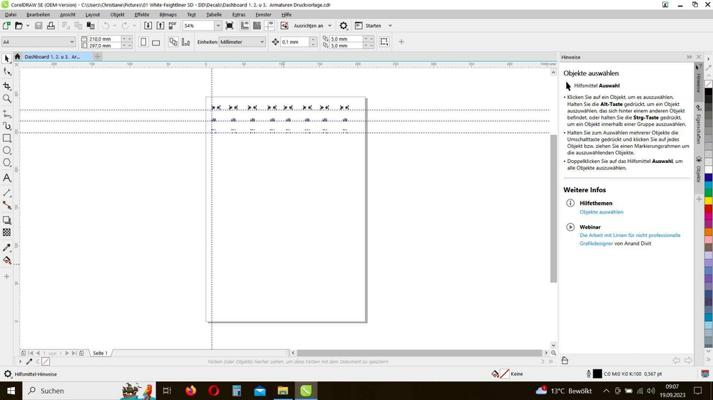

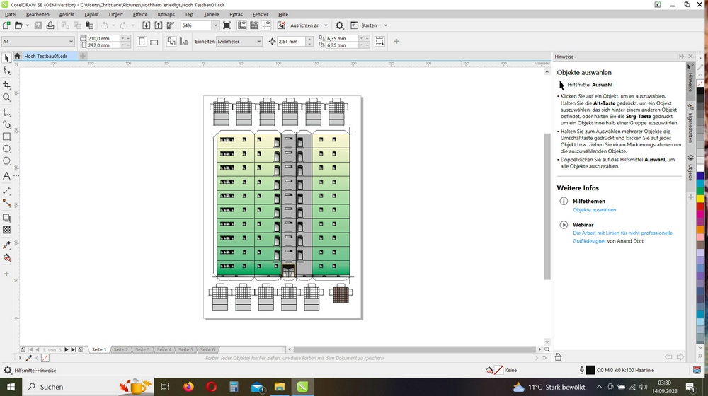

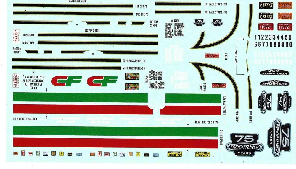

Da wir gerade beim Zeichnen sind, da hat mich dann doch eine neue Programmversion von meinem Zeichenprogramm, etwas auf gehalten.
Durch Schwierigkeiten, die ich beim vektorisieren von Bitmaps hatte, habe ich mein Corel Essentials 3 (13) mal überprüft und fest gesellt das es nur eine Abgespeckte Variante war, die ich mal mit einem Laptop zusammen bekommen hatte.
Also habe ich mich mal auf die Suche nach einer neueren Version gemacht und habe dann Corel Draw SE 2020 (22) gefunden, welches dann gestern bei mir ankam.
Das wurde natürlich sofort installiert und ausprobiert, da ich noch keinen Scann vom Decalbogen hatte, bot es sich auch förmlich an den direkt aus Corel zu scannen.
Es sind zwar einige neue Funktionen dabei, aber wer schon mal mit Corel gearbeitet hat, wird alles andere am gewohnten Platz finden.
Ein Ausdruck in normaler Qualität auf normalem Papier wurde dann auch gleich gemacht, wie man auf dem nächsten Bild sehen kann, direkt darunter ist der original Bogen.
Braucht man dann nun so ein Programm? Nein eigentlich nicht, da gibt es genug ähnliches kostenlos im Netz, wer aber viel und auch öfter Zeichnet, dann schon, auch wenn man Präzision haben will beim Erstellen von Bau/Teileplänen und auch weil es abwärtskompatibel ist zu seinen Vorgänger, hier mal als Beispiel, ein Hochhaus, was ich im Dezember 2008 gezeichnet und gebaut habe. Dafür lohnt es sich schon etwas Geld zu investieren.

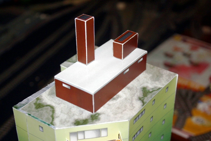

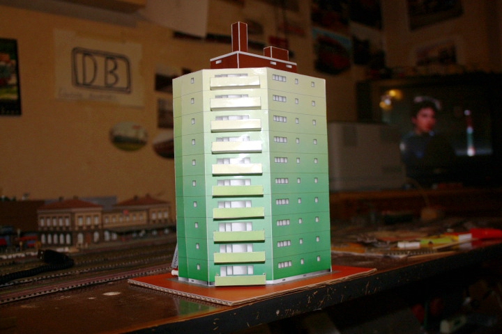

Das so ein Haus dann auch baubar ist, zeigen die folgenden fünf Bilder.
Verzeiht mir nun auch bitte warum ich gestern nicht zum bauen kam, aber das Programm war mir wichtig.
Auch weil es ein Grafikprogramm ist und keine Bildbearbeitung, die gehört zwar auch zum Umfang, aber dafür gibt es auch einfachere Programme zur Bildbearbeitung. Ich habe da auch Verschiedene auf meinem Rechner.

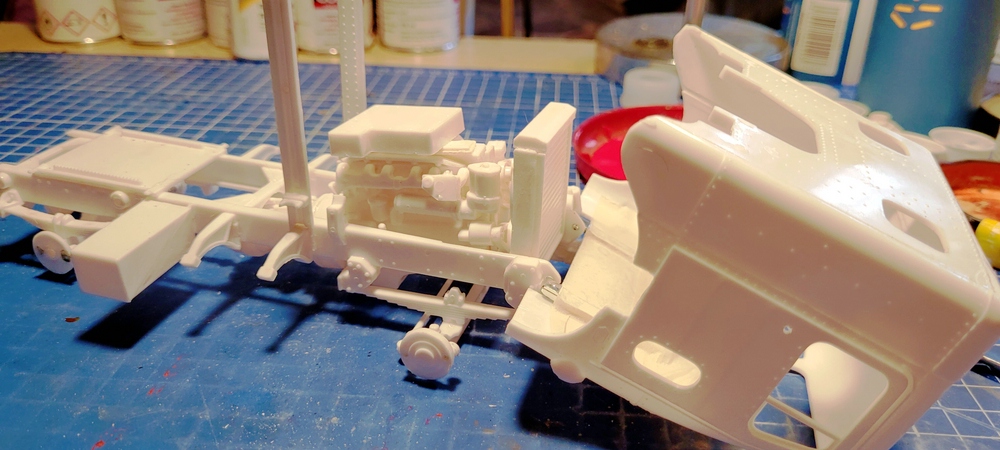

Nun geht es aber wieder weiter, nach dem kleinen Corel Ausflug, die Ansaugseite war dran. Somit wurde nun Kraftstoffpumpe, Ansaugbrücke, Kraftstoffleitung und Kraftstofffilter angebracht. Sowie eine Ölleitung.
Eine Luftpumpe kam dann auch noch dazu.
Dann wurde der Kühler, aus drei Teilen zusammen gebaut, der hier recht einfach gehalten ist.
Nun wurden die drei entchromten Deckel angebracht und darüber der Luftfilter.
In den Rahmen passt es auch noch alles rein.
Davor dann noch der Kühler.
Hoffe das man das später, wenn das Innenteil drinnen ist, auch noch so schließen kann.
Noch ein Einblick, den man später, so nicht mehr machen kann.

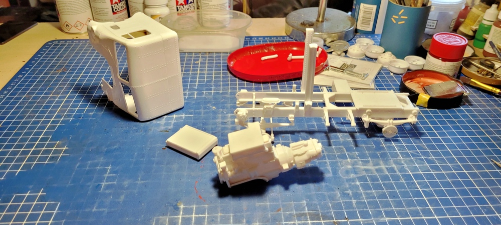

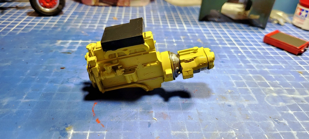

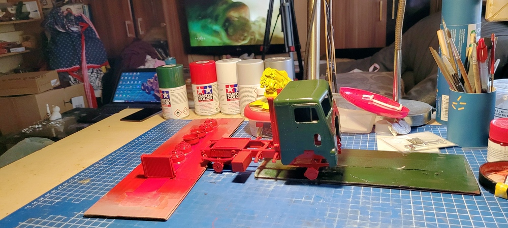

Gestern Mittag ging es dann weiter, mit der Lackierung. Zuerst wurde der Motor in Gelb lackiert, es ist noch das gleiche gelb wie von meinem Yellowstar.
Anschließend Fahrgestell, Kühler und Felgen in Rot, Tamiya TS 86 und zum Schluss dann die Kabine in Grün, Tamiya TS 9 British Green.

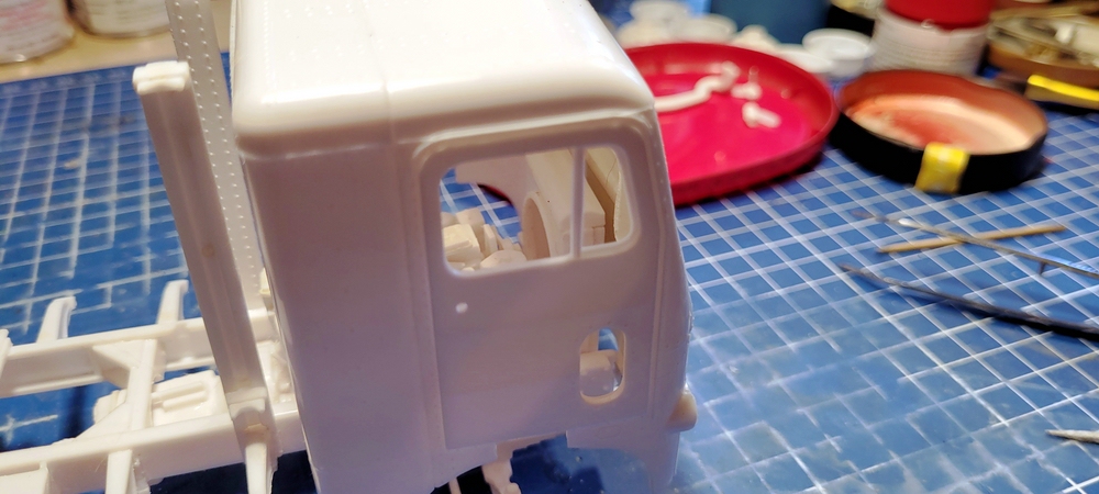

Nachdem nun Fahrgestell und Kabine an fassbar waren, schon mal ein Probesitzen der Kabine, auf dem Fahrgestell, aber ohne Motor, der Trocknet gerade immer noch. Die Gelbe Farbe ist ja auch schon über 5 Jahre alt.
Wenn hinten nun noch die verchromten Pipes dran sind und die Alutanks, dann wird das schon mal richtig gut aussehen.
Ich für meinen Teil, bin bis hierhin schon mal richtig zufrieden, mit der Lackierung und es ist schon ein großer Sprung nach vorne, den ich da gemacht habe.
Aber heute werde ich mal einen Tag Pause einlegen, auch damit dann alles richtig gut trocknen kann, also allen einen schönen Sonntag wünsche.

Gelbe Motoren sind bei den Amitrucks nichts ungewöhnliches. Die Firma Caterpillar liefert ihre Motoren grundsätzlich nur in gelb aus. Als mal ein amerikanischer Trucker, seinen Motor für einen Showtruck in weiß haben wollte, bekam er den nicht, ab Werk.
Der Bauplan gibt hier übrigens gelb, für den Cummingsdiesel an, das kam mir gerade recht, einen roten Motor in einem roten Fahrgestell wollte ich nicht, auch keinen grünen unter eine grünen Kabine. Ganz so gelb bleibt der Motor ja nicht, das Luftfiltergehäuse wird noch in schwarz lackiert und das Getriebe in Stahlfarbe.

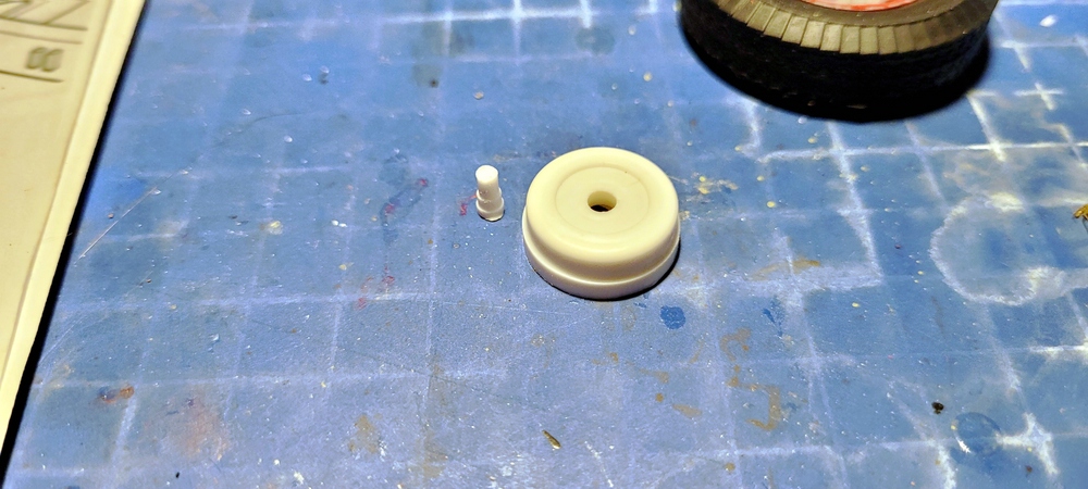

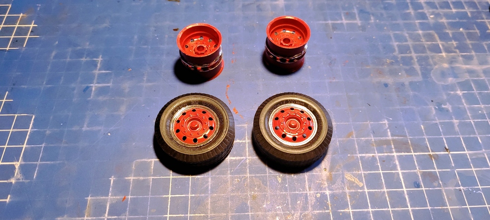

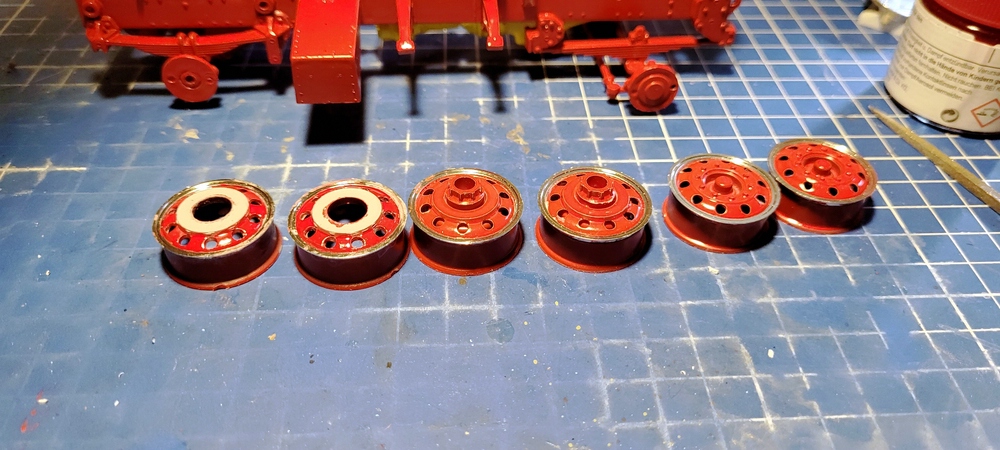

Ganz ruhig war mein Tag gestern aber doch nicht, das Wetter war noch gut und MKK den ganzen Tag auf Achse, so habe ich die Gelegenheit genutzt und ein bisschen mit den Rädern weiter gemacht. Zuerst mal galt es 6 Felgenringe zu versäubern und ihre Klebeflächen frei zu schleifen.
Dann die selbigen an den Felgen an zubringen.
Leider werden 4 davon innen zwischen den Reifen/Rädern montiert und später nicht mehr zu sehen sein, aber gut dann musst ich sie auch nicht mehr putzen.
Die Reifen sind wie schon beim GMC mit dem Reifenhersteller und Daten bedruckt, aber auch nur wieder auf einer Seite, also sollte man aufpassen damit man das sehen kann.
Nun auch schon mit Reifen und den zusammengebauten Felgen.
Bis das ausgehärtet war, wurden die Kühlflächen am Kühler schwarz lackiert. Noch glänzt es, da die Farbe noch frisch war, später wird das dann matt.
Nun wurden die Reifen auch bei den Hinterrädern aufgezogen.

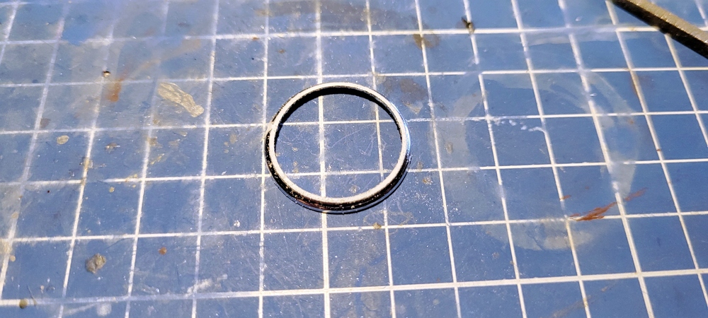

Auf dem letztem Bild für heute erkennt man das man von den Chromringen nichts mehr sieht. Das macht aber nichts, da kommen dann noch verchromte Abschlusskappen dazu.

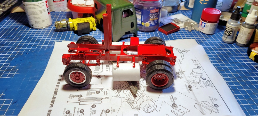

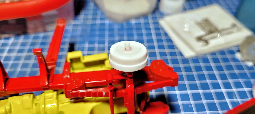

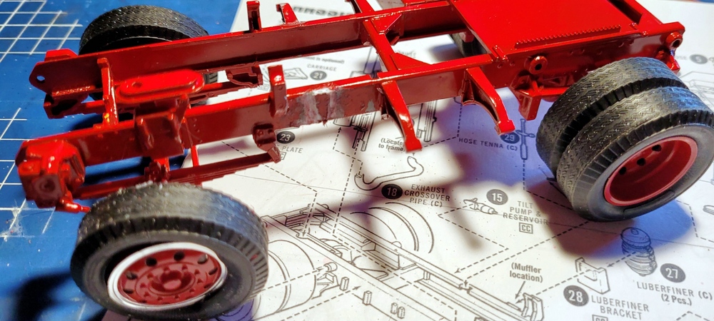

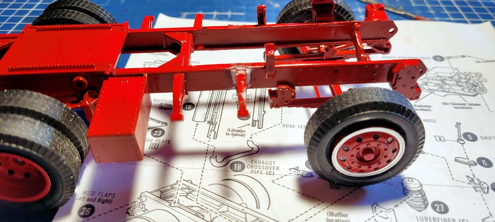

Aber gestern hab ich dann erst mal die vorderen Bremstrommeln für die Radaufnahme vorbereitet.
Dazu wurden die Radbolzen in die Bremstrommeln eingesetzt und das dann an die Vorderachse geklebt.
Nach ausreichender Trockenzeit, wurden nun die Vorderräder an diese Bolzen geklebt, da das aber eine ziemlich mickrige Befestigung ist, habe ich etwas mehr Klebstoff genommen und die Räder komplett festgeklebt, bei mir müssen sich die ja bekanntlich nicht drehen.
So steht das Fahrgestell nun schon mal auf den eigenen Füßen/Rädern und es ging am Motor weiter.

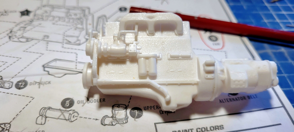

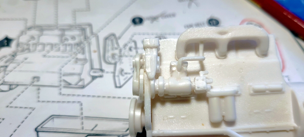

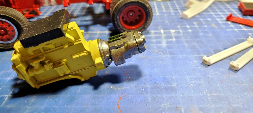

Da wurde nun der Luftfilterkasten grauschwarz lackiert und ein Probestreifen am Getriebe mit Naturstahl.
Danach kam dann eine erste Schicht Stahlfarbe auf das Getriebe, da muss ich dann noch mal ran, da noch nicht deckend.
So weit so gut, aber es muss noch so einiges am Motor gemacht werden, was dann für heute auf dem Plan stehen wird, Ergebnisse dann wieder Morgen, vielleicht. :abhau:

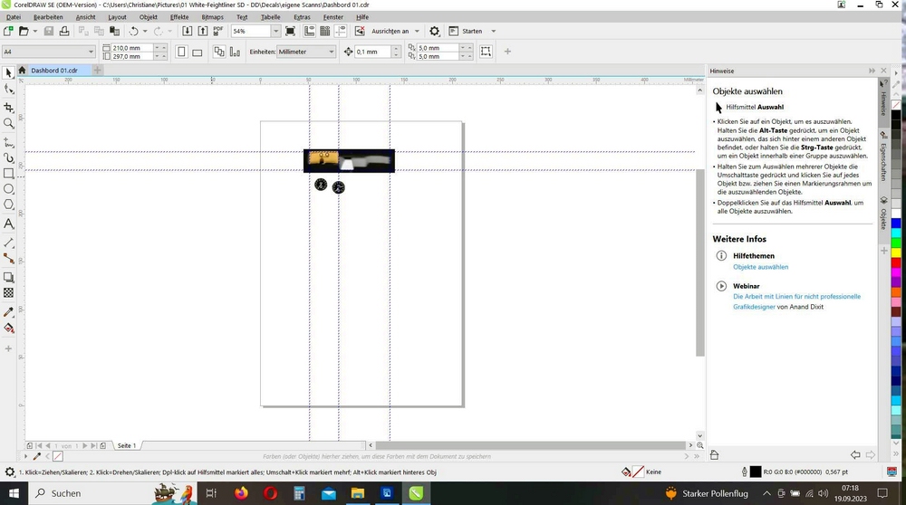

Gestern gab es dann aber doch noch eine Planänderung, ich habe mich dann erst mal um die Decals für das Dashboard gekümmert.
Zuerst das Dashboard einscannen, ok wirklich was sehen kann man so nicht, aber man kann die Größe davon abnehmen.
Also das Dashboard noch fotoknipsen, nur das kann man so auch noch nicht nehmen, weil viel zu groß. Also habe ich das Instrumententeil ausgeschnitten, dann in Corel eingefügt und halbwegs auf die Richtige Größe gebracht.
Nun noch ein paar Instrumente aus früheren Arbeiten genommen und auch ein gefügt. Dann die Größe ermittelt, in dem ich Kreise um die Armaturen gelegt habe. Das ergibt dann die Größe der Instrumente.
Daraus entwickelt man dann, die Druckvorlage, ich habe gleich ein paar mehr gemacht, man weiß ja nie und ich habe ja auch noch den DD hier liegen.

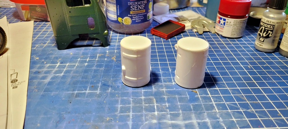

Nun habe ich noch die Tanks zusammen gezimmert, erst mal alle Teil ab machen und gucken wie das zusammen passt. Verbindungsstifte und Löcher gibt es nicht, also habe ich die Deckel zum zentrieren genutzt.
So bekommt man die Tanks bequem zusammen, nur noch die Klebenähte etwas verschleifen und fertig, was ich aber noch nicht gemacht habe.
Mit etwas Unterstützung konnte man schon mal die Passung am Fahrgestell prüfen.

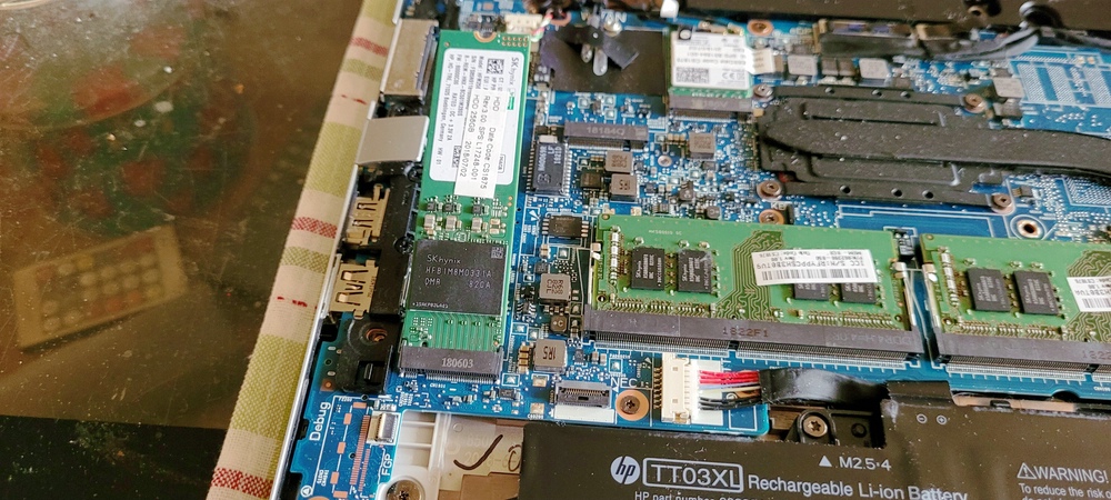

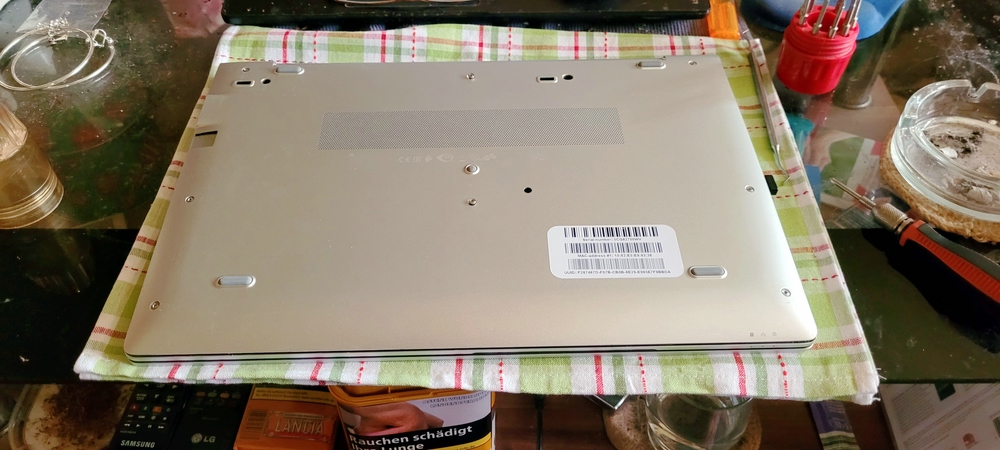

Gestern habe ich aber mal nichts gebastelt, sondern mich mal um meinen neuen Laptop gekümmert. Nur hätte ich mir vorher das Datenblatt besser durchlesen sollen.
Aber gut nach dem ich den Neuen dann aufbekommen habe, sieht es schon etwas anders aus als man/ich das gewöhnt war.
Selbst der Akku ist fest verbaut, ein optisches Laufwerk hat er gar nicht, das macht aber nichts das habe ich eh extern. Nur einen Sata Anschluss für eine Festplatte, wie man das bisher kannte hat er auch nicht. Nur noch einen Anschluss für eine NVMe PCI Platte, ist vorhanden. Das kleine schmale Teil was etwas hoch steht.
Ausgebaut sieht das nun so aus.
Nur mit 256GB ist sie mir einfach zu klein, da kommt etwas größere rein damit ich auch Platz für meine Programme und Daten habe.
Gekauft hatte ich mir diese hier, eine Intenso Sata 3, mit 1 TB Kapazität.
Scheint so als ob das eine Aussterbende Art wird, so wie in etwa wie beim wechsel von IDE auf Sata.

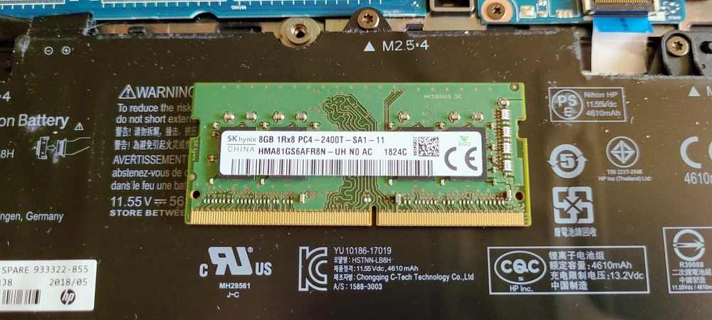

Da er nun schon mal offen war habe ich mir auch gleich noch die RAM Bausteine angesehen, da habe ich 2x 8 GB, kann ihn aber bis auf 64GB ausbauen, so sagt es das Datenblatt.
Da ich nun nichts mehr weiter machen konnte, habe ich ihn wieder zu gemacht, weil bis die andere Festplatte da ist wollte ich ihn nicht auflassen.
Was mir aber gut gefällt ist, das er rundherum ein Metallgehäuse hat und keinen Kunststoff mehr.
Verzeiht mir einfach mal auch diesen Off topic Beitrag, aber vielleicht hilft es ja jemanden bei seiner Kaufentscheidung. Ich denke mal das meine Entscheidung für den HP richtig war, ich wollte ja mal etwas moderneres haben, wird nun noch ein paar Tage brauchen bis ich das habe was ich will.

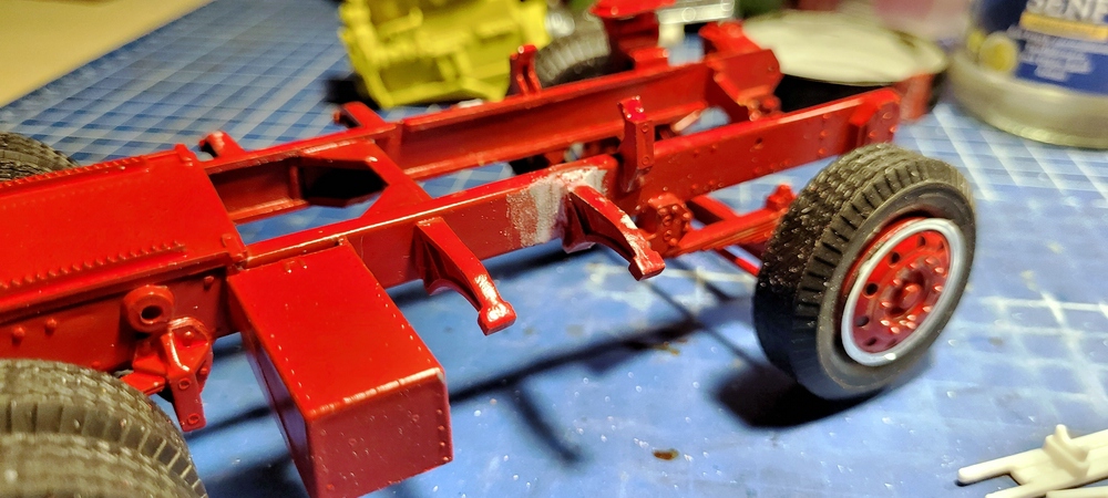

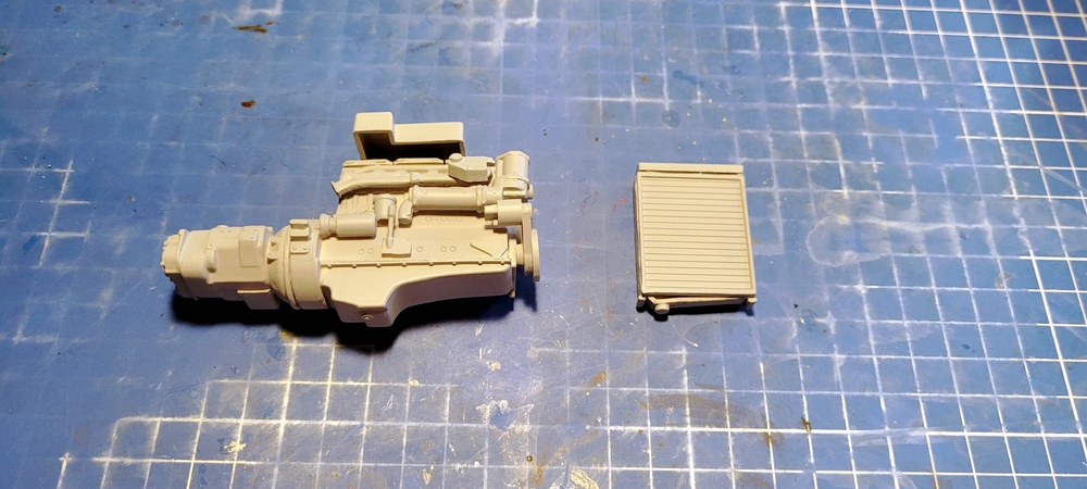

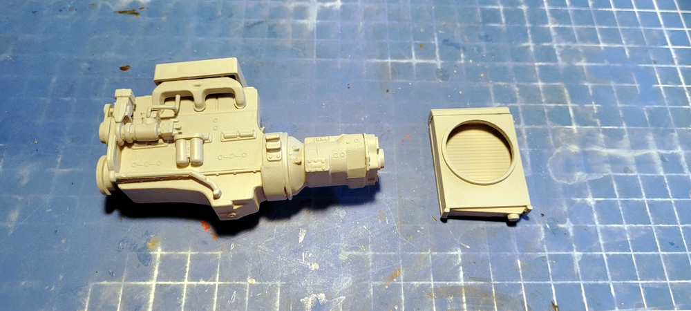

Nun aber zu meine Worst Case Szenario von gestern, mir ist nehmlich das Fahrgestell gestern aus der Hand gefallen. Es ist mehrfach auf gedotzt und die Auspuffträger sind beide abgebrochen.
Der Versuch sie wieder anzukleben ist kläglich gescheitert, also neu anfertigen oder suchen ob man zumindest einen noch hat, ich habe dann noch zwei gefunden.
Nun mussten natürlich noch die unteren Reste entfernt werden, das ist nur zum Teil gelungen, so das dann doch noch geschleift werden musste.
Hier wollte ich dann gestern Feierabend machen, aber das ganze hat mich doch so gewurmt, das es weiter ging, bis ich alle Reste runter hatte.

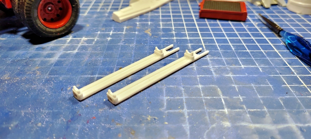

Nur ich sagte ja alle, also weiter machen, damit ich da dann die neuen Teile plan anbringen kann.
Dann hieß es aber auch endlich geschafft.
Hier sind schon mal die soweit vorbereiteten neuen Teile.
Die werden nun vorher lackiert und ich kann mir große abklebe Arbeiten ersparen.
Dann bekam das Getriebe noch eine Ladung Stahlfarbe, aber ich glaube da muss ich noch mal ran.
Ihr seht so ein Unfall kann immer wieder passieren, auch mit einer gesunden Hand, nur hieß es erst mal den Schock überwinden, das Heulen einstellen und retten was zu retten geht, alles andere neu machen und hoffen das man es später nicht mehr groß erkennen kann.
Bis zum nächsten mal dann wieder.
Freitag, 22. September 2023, 07:37
Moin Bernd
Ein Unfall kann immer mal passieren und zum Glück scheint der SChaden hier noch einigermaßen überschaubar zu sein, ein Totalschaden ist es jedenfalls nicht. Noch mal Wutz gehabt :)
