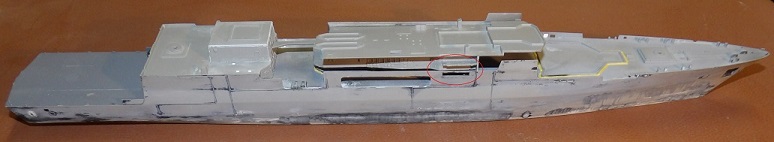

Nebenbei ging es an diesem Projekt auch ein wenig weiter.
Die Recherche für die Modifizierung auf den angestrebten Bauzustand sowie das integrieren der dadurch erforderlichen Maßnahmen in der Modellbauabfolge erschwert natürlich ein schnelles bauen. Und andere Projekte verzögern natürlich auch :D
Edit: Eine zwischenzeitlich auf den Rumpf aufgetragene schwarze Grundierung wollte nicht recht trocknen und haftete auch nicht wirklich. Mit Waschbenzin konnten die losen Bestandteile glücklicherweise wieder ohne Schaden entfernt werden.

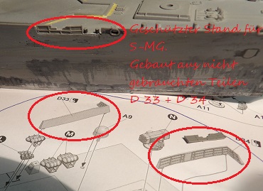

Anbei noch ein kleines Update bevor es ins wohl sehr warme Wochenende geht.
S-MG sind auf der Back an Steuer wie Backbord vorhanden.
Hamburg ist ja das nächste Schiff der Klasse das ins Rote Meer gehen soll. Vorhanden waren diese S-MG samt Schutz aber schon vor dem Hamas-Angriff auf Israel und damit vor der Operation Aspides.
