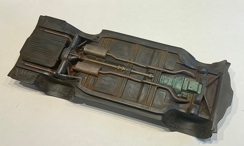

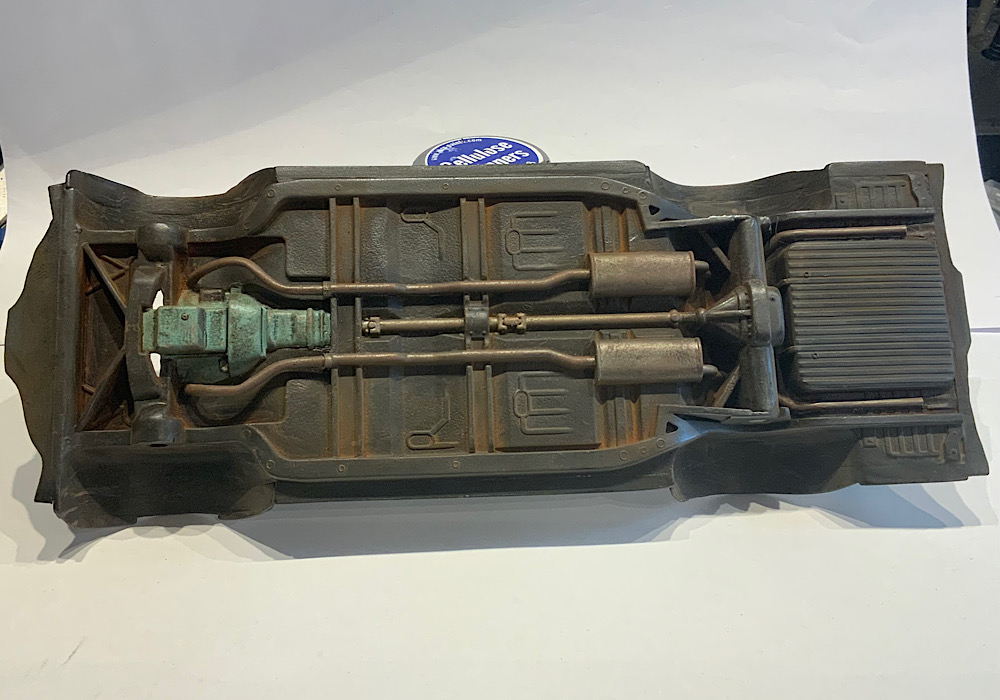

Nun ist der Unterboden fertig mit Verschmutzung, Flugrost und Kanten, Ecken und Erhebungen metallisch dargestellt :)
Hier die Bilder ;)
Ich finde es sichtbar aber dezent gehalten :thumbup:
Die Endrohre des Auspuff kommen zum Schluss noch drauf :thumbsup:
Morgen dann noch die Räder und Step 2 ist erledigt :rolleyes:

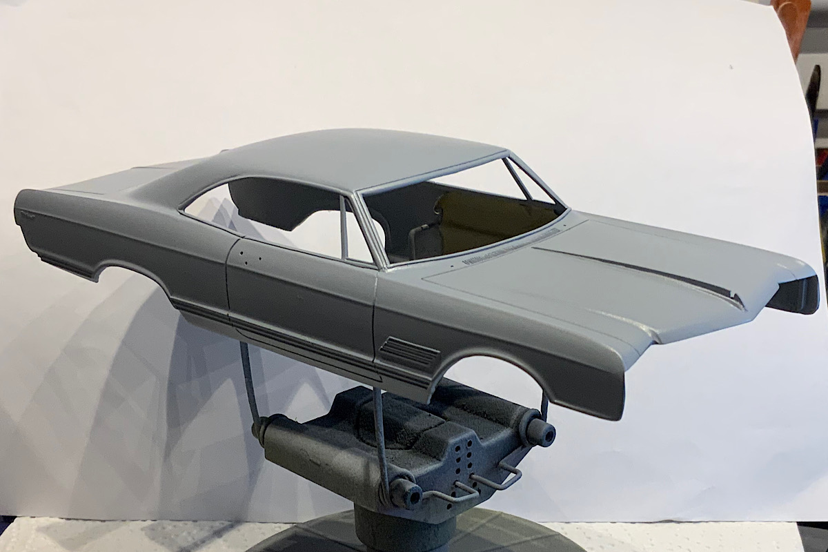

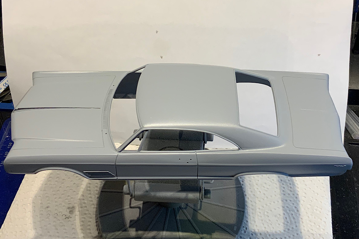

Nun habe ich mich an die Karosserie rangemacht :)
Recht viel grottiger geht es fast nicht :( , hier Bilder der Fahrerseite, so ähnlich sah die Beifahrerseite auch aus :bang:
Die Regenrinne am Dach zu kurz und fast gänzlich zu schmal. An der A-Säule war ist sie garnicht da. Der Türgriff mit Schloss als Teil der Karosserie gegossen :roll:
Hier nun meine überarbeitete Beifahrerseite ;)
Die Regenrinne erneuert und den Griff mit Schloß entfernt, damit schlussendlich ein neuer aus Metall drankommt :D
Die Regenrinne an der A-Säule nachgebaut
Die Scheibenwischer waren ebenfalls mit der Karosserie gegossen ;( , hier ein etwas unscharfes Bild
Schon sind sie weggeschliffen und später kommen welche aus Metall dazu :)
Auch die Zierleiste unten an der Windschutzscheibe fehlt, muss ich also auch noch nachbauen :cursing:
Das war‘s mit dem Horrorbericht :S , passend scheinbar zu Halloween 8)
Viele Grüße :wink:

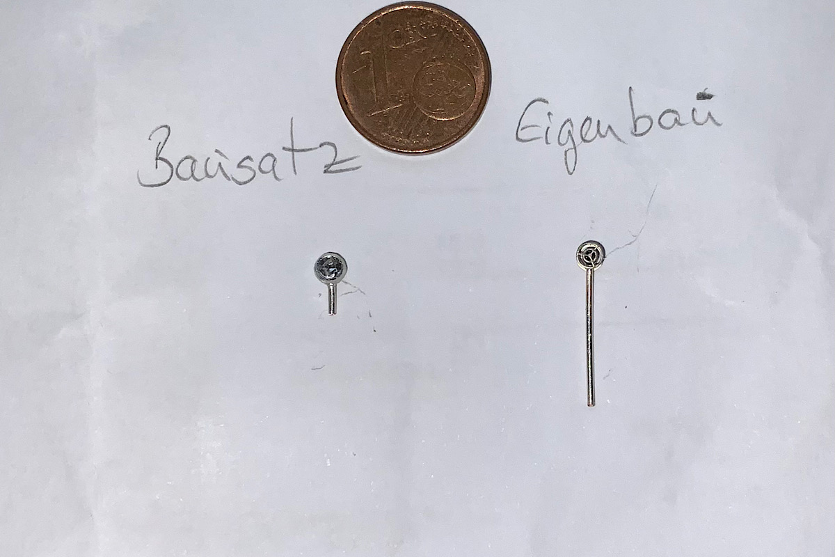

Fahrerseitig wurden schon mal der Türgriff und das Schloß vorbereitet und getestet :smilie:
Auch die Regenleiste beim Fahrer habe ich montiert, diesmal bereits komplett neu gemacht :)
Und zum Schluß wurde die Chromleiste an der Unterseite der Windschutzscheibe gebaut und montiert :ok:

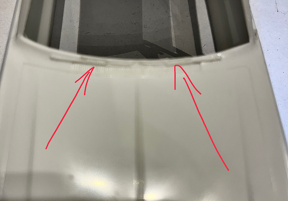

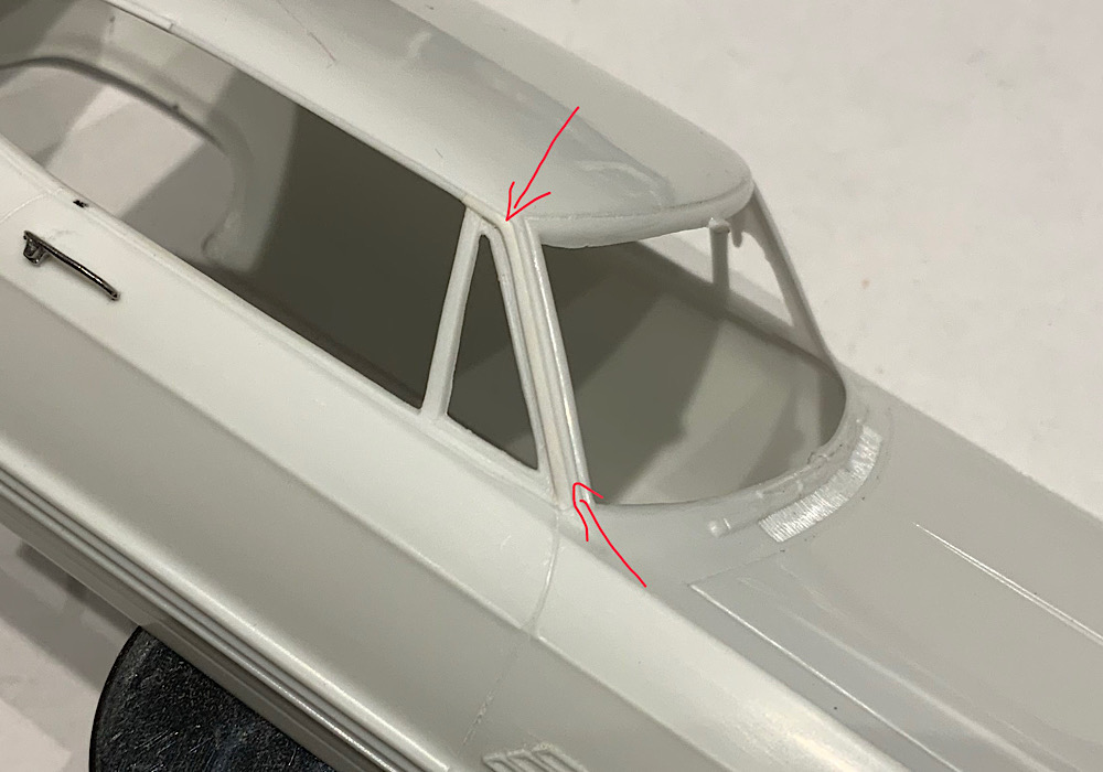

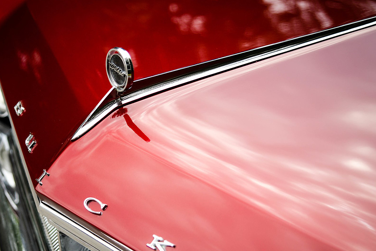

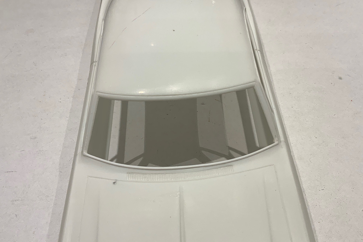

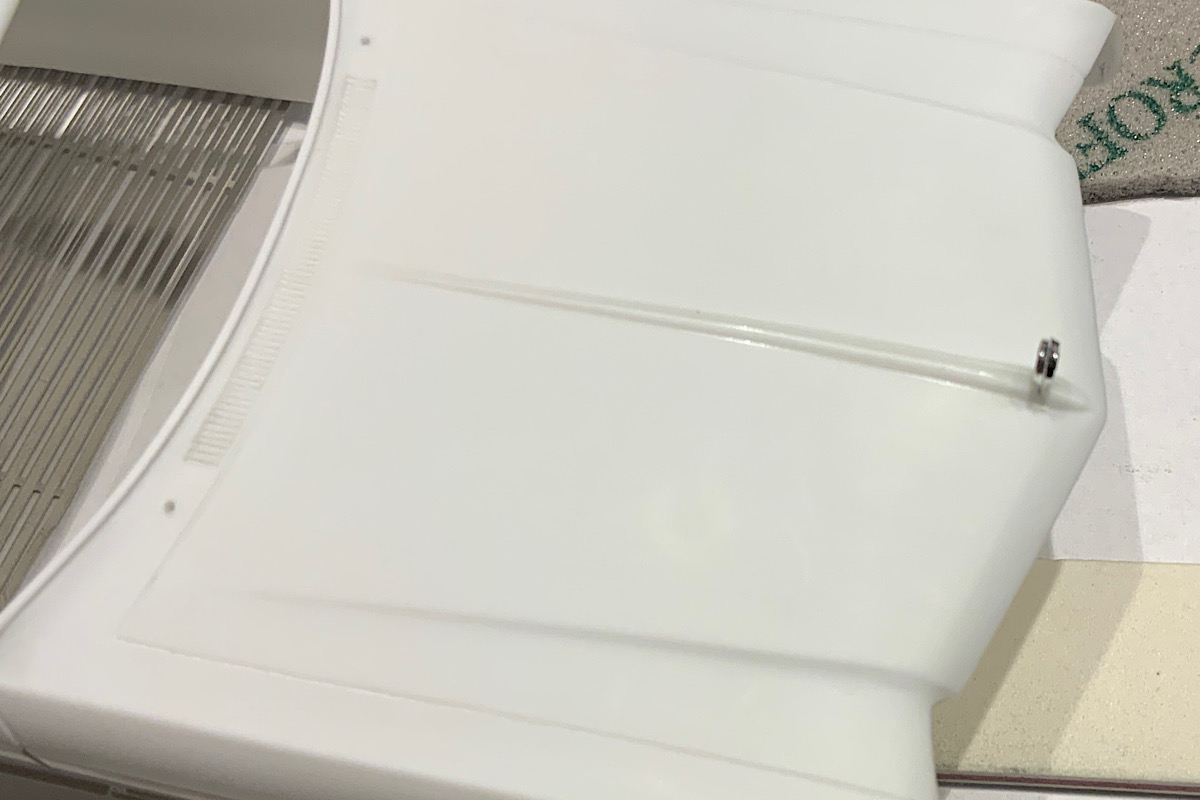

Die Arbeiten an der Gruselkarosserie gehen natürlich immer weiter :), so z. B. die Zierleiste mit dem Buick Emblem auf der Motorhaube ;(
Das Original sieht wie folgt aus:
Am Bausatz ist da so gesehen keine hochstehende Leiste, sondern eine Kerbe/ eine Nut :verrückt: :nixweis:
Hat also mit dem Original nicht wirklich was zu tun :bang:
Da bin ich gerade dran eine Lösung zu finden ?(

Freitag, 3. November 2023, 08:50
Moin Michi
Oje, eine Kerbe, das Grauen geht weiter. Viel Freude bereitet dieser Kit wahrlich nicht :roll: . Schon eine Lösung in Sicht ? Vielleicht ein Dreieck-Profil das du beischleifen kannst und die Finger gleich mit oder ein Stück Zuschnitt aus einer Alu-Verpackung falten :S . Beides wäre möglich, aber nicht wirklich einfach.
Freitag, 3. November 2023, 14:44
Mach aus der Nut eine Tugend
Die Nut, so wie auch sonst bei Karosseriesicken, mit der Rückseite eines Skalpells oder Bastelmessers vertiefen …
selbst wenn du dabei die Motorhaube im Bereich der Zierleiste komplett mit einem Längsloch/Nut durchschneidest um ein Plastiksheet vom Winkel her schön flach auslaufend positionieren zu können ist das bei einem Curbside doch vollkommen egal
Dann senkrecht ein zurechtgeschnittenes, passendes Stück Plastiksheet einkleben …
( nach deinen Radhausorgien sollte das ein Klacks für dich sein )
verschleifen …
Baremetal …
Kühlerfigur drauf …
fertitsch

Hallo Zusammen :wink:,
@ Markus und Bernd; danke für Eure Tipps.
Habe die Leiste geschafft, ähnlich wie Markus geschrieben hatte, mit einem Stück Sheet, welches ich zurecht geschnitten habe und final mit schleifen angepasst habe :ok: ;) .
Ist einfacher gegangen als gedacht :) und hier das Ergebnis, die Kühlerfigur nur zum Test reingesteckt :thumbup:
Passt einwandfrei :D , das war’s wieder ;)

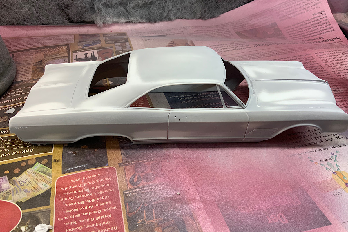

Montag, 6. November 2023, 19:49

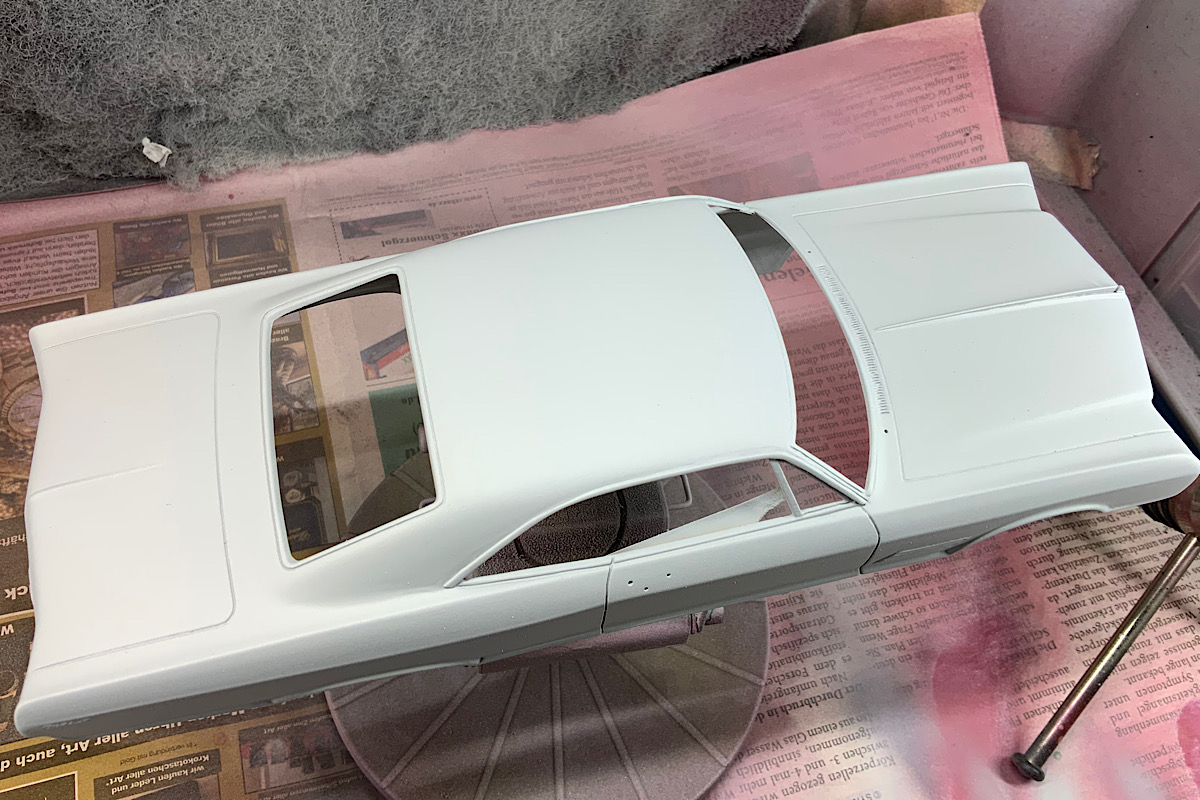

Wie heute Nachmittag geschrieben, wurde heute die Karosserie grundiert, mehr war’s nicht. :ok:
Darum nur 3 Bilder von der fertigen Grundierung ^^

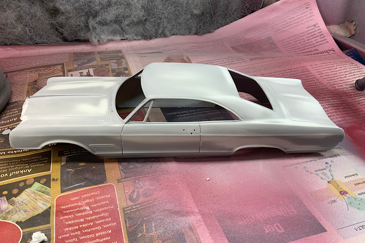

Samstag, 18. November 2023, 19:31
nun gibt es wiedermal ein Update, was in den letzten Tagen alles passierte :roll: .

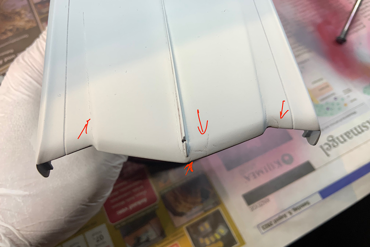

Im letzten Post hatte ich ja mit AK Interactive Filler grundiert. Im Anschluß lackierte ich Zero Paints, angemischt Silber mit Brillant Rot :| .
Leider reagierte diese Mischung des Fillers mit Zero Paints, so dass an diversen vielen Stellen eine Runzel-/ Kraterbildung entstand, die sich auf das Plastik übertragen hatte. :bang:
Vor lauter Ärger und Enttäuschung habe ich vergessen, Bilder zu machen :(
Somit entlacken mit Dowanol :S . Dies brachte mit sich, dass zum Einen meine angefertigten Leisten alle neu gemacht werden mussten, dass die Karosserie an den diversen Stellen gespachtelt und geschliffen wurde und das Kunststoff extrem spröde war, was einige Brüche und Risse mit sich brachte. :thumbdown: . Das war nun 1 Woche Arbeit. :(
Heute dann grundiert mit Zero Paints Filler mit nun wieder negativem Ergebnis :cursing:, dazu habe ich aber Bilder ;(
Ich war an der Stelle kurz davor, dass Teil zu verbrennen :bang:
Zum Glück haben sich die Risse und Rillen nicht auf das Plastik übertragen, damit reichte es die Grundierung zu schleifen und die Leisten sind einwandfrei :)
Somit sieht das Projekt nun so aus
Auf der Motorhaube sind die 2 Risse vom spröde sein wieder aufgegangen, die ich nun mit Sekundenkleber dick verklebt habe und morgen Plan schleifen muss ;)
Dann werde ich erneut grundieren, allerdings in mehreren gaaaaanz feinschichtigen Lackiergängen ( fast nur einnebeln) mit längeren Trocknungszeiten und hoffen, dass es dann keine Probleme mehr gibt. :nixweis:

Oje Michi, der Buick wehrt sich ja heftig. Mein Mitgefühl :trost: .
Bleibt zu hoffen das er sich nun ergibt und das es nicht zu einem weiteren Lackschaden kommt.
Sonntag, 19. November 2023, 11:29
Danke für Dein Mitgefühl :five:, ich werde es jetzt dann sehen ;) und hoffen :nixweis:
Viele Grüße :wink:
Michi
Michis Modellbauseite
Sonntag, 19. November 2023, 15:21
Nun sieht es schon besser aus :thumbup: , mehrere hauchdünne Schichten vorweg, bevor ich dicker aufgetragen habe ;) .
Ich hoffe, dass es später mit der Farbe so bleibt :whistling: , da werde ich es genauso machen :) , erst hauchdünn einnebeln und dann mehr und mehr durchlassen :D
Viele Grüße :wink:
Michi
