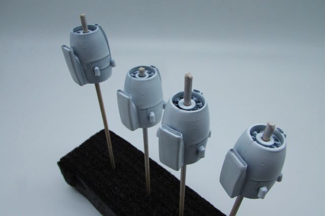

Weiter ging es mit den unteren Lufteinlässen der Triebwerke.
Die gedruckten ovalen Einlässe habe ich mit Plastiksheetstreifen unterfüttert und an die Rundung des Triebwerkverlaufes angepasst.
Die Auffütterungsstreifen habe ich in 3 Planken-Teile unterteilt da sie sich so besser anpassen lassen als in einem Stück.
Nun muß Alles verspachtelt und verschliffen werden.
Ich habe es mal in diesen Einzelschritten unverspachtelt fotografiert damit man es besser nachvollziehen kann.
Auf dem 2. Bild kann man schon ein wenig sehen wohin die Reise gehen soll.
Danke für Euer Interesse.
Dirk

Curtiss-Wright Cyclone Motoren
heute gibt es weitere Fortschritte bei der Spachtelorgie und Modifikation der Bausatztriebwerke.
Die Motoren sind fertig verspachtelt, eine erste Lage Primer weiß aufgetragen.
Dadurch lassen sich die Fehlstellen erkennen die noch nachgearbeitet werden müssen.
Das ist notwendig bevor die glanzschwarze Basis für das polierte Aluminium aufgetragen wird.
Metalloberflächen verzeihen keine Fehler sondern bringen sie besonders zu Vorschein.
Also Alles so gut wie möglich vorbereiten auch wenn es lange dauert. ;(
Dann ärgert man sich später nicht (hätte ich man.....)
:cracy: Dirk

Ende der Grundierung
5x Grundiert mit jeweils Zwischenschliff 800er, Action Markt Primer Acryl weiß, Poco Schnellspachtel.
Man glaubt gar nicht wieviel Sinkstellen, Gußastansätze und andere Fehlstellen da noch zum Vorschein kamen.
Das Modell ist leider in silber gespritzt so das man es ungrundiert nicht sieht.
Jetzt kann es 24 Std. austrocknen bevor es mit der AK Extreme Metal Glanzschwarz Grundierung weiter geht.
Einen schönen Sonntag wünscht euch
Dirk

Farbe
Moin, die erste Farbe, AK Xtreme Metal "Polished Aluminium" auf die Schwarze AK-Grundierung aufgetragen und poliert.
Die beider Farbtöne "Chrome" und "Polished Aluminium" können poliert werden.
Weiter geht es dann nach wieder 24 Stunden Trockenzeit.
Endlich sieht man mal irgendein Ergebnis..... ;)
Dirk
