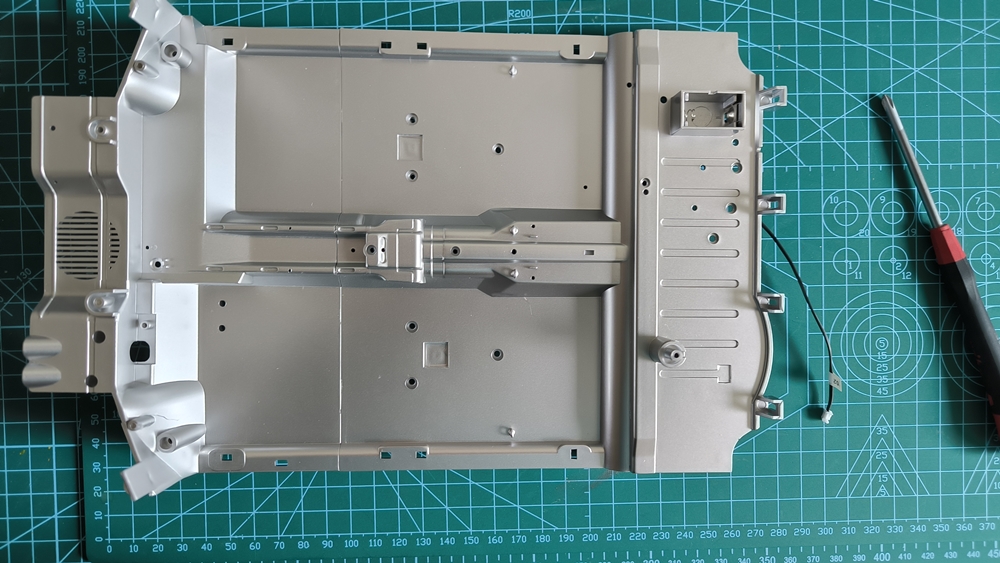

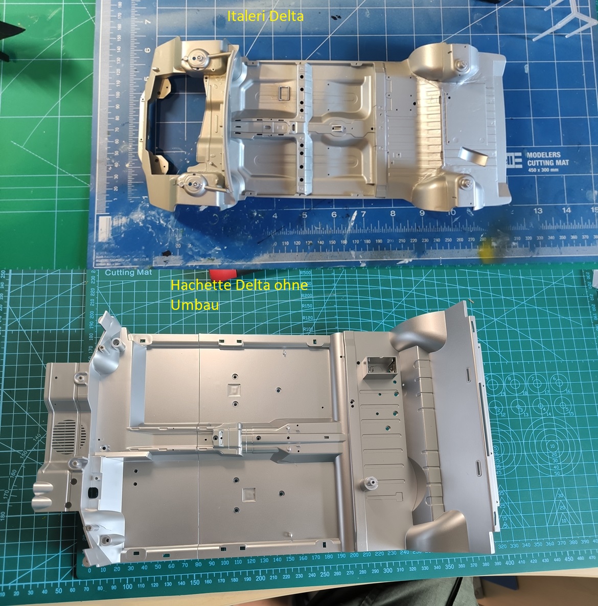

Der innere Bereich der Fahrgastzelle ist jetzt schon da. Es fehlt dann noch der Überrollkäfig.
Ich habe mal alle Teile montiert um mir ein Bild zu machen wie ich es dann so Originalgetreu nachbauen kann.
Da auch noch ein komplettes Unterteil kommen wird, welches dann den Unterboden darstellen soll, muss ich diese Ausgabe noch abwarten. Der Unterboden und die Fahrgastzelle werden verschraubt. Dadurch kommt aber die Fahrgastzelle zu hoch. Hier muss ich dann beide Komponenten so verbinden, das es korrekt dargestellt wird. Die ganze Struktur von der unteren Karosse fehlt bei der Darstellung des Innenraum.
Hier ist der Innenraumboden glatt, aber man muss auch die Struktur der Karosse darstellen, wenn man es so halbwegs Orginal machen will. Das wird eine Menge Umbauarbeiten ergeben. Ich werde Euch dann weiterhin zeigen, wie ich das umsetzen werde. Ideen habe ich genug und auch die Materialien.
Ich habe es ja schon so ähnlich bei dem Italeri Delta in 1:12 gemacht und meine Erfahrungen gesammelt.
Hier noch ein Vergleich wie es dann in Innenraum aussehen sollte.
Dann heisst es warten, bis alle benötigten Teile angekommen sind.

Die Unterschiede sind ja nun recht groß.
Da wäre eine Lego Grundplatte ja näher ans Original gekommen.... :abhau:
Das ist das was ich an diesen ABO Teile hasse.... die meisten sind für das Geld so schlecht detailiert und einfach gestrickt...
Aber, wenn nicht du, wer sollte dies schaffen.... :P ;) :wink:

das was Hachette da als Unterboden abliefert, ist schlichtweg eine Frechheit. Bei dem Maßstab könnte man so detailgetreu darstellen, und was machen die? Vor allem auch bei dem Preis was das Modell am Ende kostet...
Aber da ich die Entstehung deines anderen Deltas miterleben durfte, bin ich zuversichtlich, daß du auch hier das Maximum rausholen wirst.

Danke Olaf und Uwe. Einige Ideen habe ich ja schon, wie ich diese Strukturen im Bodenbereich darstellen kann. Dazu muss ich halt den Unterboden haben. Ich weiß nur das es ein Teil ist, über die gesamte Länge des Modells. Da wird dann das Innenteil mit verschraubt. Mit dem Überrollkäfig drauf habe ich dann die Höhe die ich brauche um auch später die Metallkarosse sauber drauf zu bekommen.
Ich werde anscheinend einiges aussägen am Innenteil und mit Evergreen Platten und Profilen arbeiten um die Struktur nachzubauen. Mit Miliput oder 2K Harz die Feinheiten erarbeiten. Viel Aufwand aber machbar, denk ich.

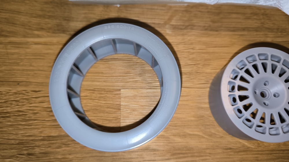

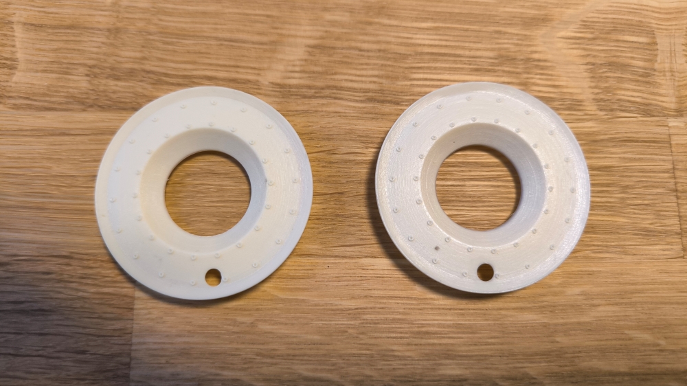

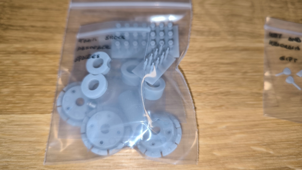

Gestern habe ich die restlichen Teile vom Transkit, welche mein italienischer Freund Massimo Gallo herstellt, erhalten.
Ich habe mich wie ein kleines Kind zu Weihnachten gefreut und dann ausgepackt. Was soll ich sagen, die Qualität ist hervorragend.
Aber schaut selbst...
Die 5 Felgen mit seperaten Reifen, was das lackieren extrem einfacher macht.
Die Teile für Bremsanlage, Radmuttern, Ventile, alles wieder einzeln zu lackieren.
Die Bremscheiben aus PE.
Die Bremsentlüftungsscheiben mit PE Teile, welche innen montiert werden.
Dazu alle dazugehörigen Decals.
Einen A4 Bogen Kevlar Decal.
Und als kleines Geschenk den Zündschlüssel mit Anhänger.
Ich bin absolut begeistert. Mit diesen Teilen kommt man dem originalen Delta schon sehr nah.

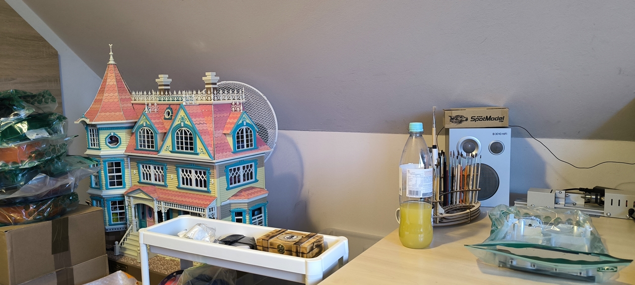

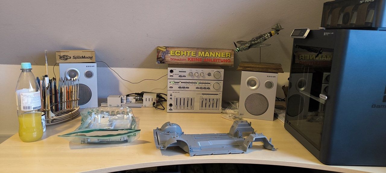

Mein neuer Modellbaubereich nimmt jetzt endlich Gestalt an. Schreibtisch steht und es kann dann endlich losgehen.
Hier noch einige Fotos vom Aufbau und einige alte Militäry Modelle von mir.
Ich freue mich schon auf das neue Projekt.

Ausgabe 24 bis 27. Weitere Teile des Käfigs, Unterboden, Lenkstange und Kabel.

Ausgabe 32 bis 35. Ein weiteres Rad, welches ich aber nicht verwenden werde. Radhäuser hinten und Fahrwerk hinten links.

Mittwoch, 31. Dezember 2025, 11:19
Moin.
Hier sind noch einige Zutaten, die ich bei SpotModel geordert habe. Dann habe ich mir noch diese Absauganlage gekauft und ist auf dem Weg zu mir.
LG Frank
