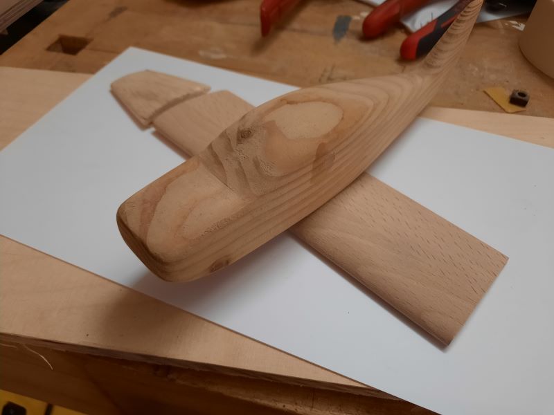

Ich denke, ich komm am Wochenende dazu meine ersten Tiefziehversuche zu machen.
Ja, mit dem Versuch bin ich auch zufrieden - zumindest fürs selbstgemachte. Das Runterskalieren der Bildqualität lässt die Aufnahme etwas unscharf wirken. Ich versuche da nochmal ein besseres Bild zu machen.
Aber: Man sieht es eben am Ende durch die Haube, je nachdem wie gut die wird, sieht man es dann besser oder schlechter. Man wird sehen...

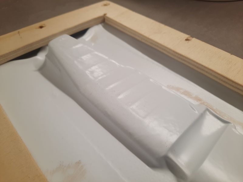

Hallo zusammen, ich habe einen ersten Tiefziehversuch mit der Cowling gestartet. Aus Sperrholz hab ich einen passenden Rahmen ausgesägt, darauf dann 0,5mm Sheet getackert. Das hab ich dann bei ca. 160°C im Ofen erwärmt (natürlich die
Abwesenheit meiner Frau genutzt), und dann, als es weich war, erst den Staubsauger angeschaltet ganz schnell über die Form gestülpt. Beim ersten Versuch hab ich zu lange gebraucht oder das Plastik war noch nicht weich genug, also nochmal zurück in den Ofen und erneut erwärmt, was super funktioniert hat. Das Plastik geht wieder zurück in seine ursprüngliche Form.
Lessons learned: Nach einem Fehlversuch ist das Plastiksheet also nicht gleich was für die Tonne.
Schon der zweite Versuch hat besser funktioniert. Und der Tiefziehversuch hat gezeigt, dass ich am Rohling noch nachbessern muss. Die Form passt noch nicht wirklich und es sind noch ein paar Fehlstellen drinnen die verspachtelt werden müssen. Dann werde ich das Teil noch halbieren, damit der Rohling nicht ganz so groß ist, bzw. ich Oberteil und Unterteil separat tiefziehen kann.

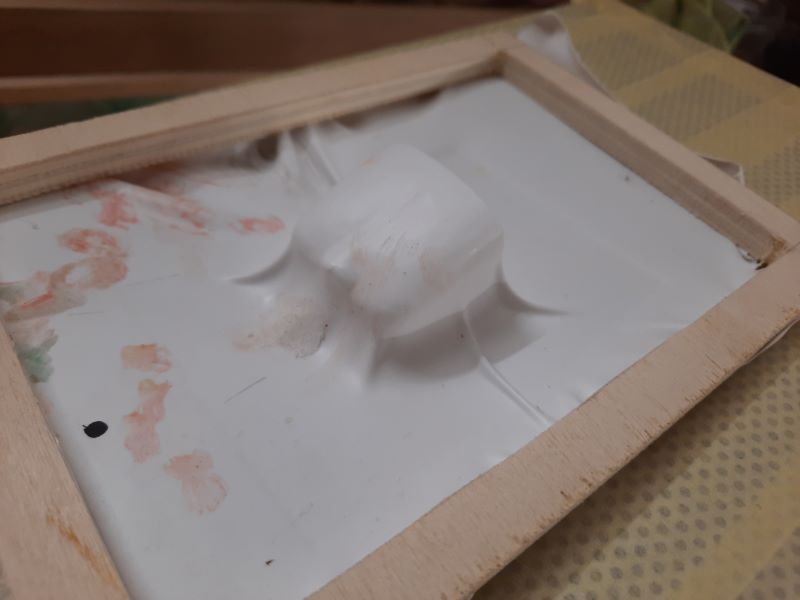

Gestern hab ich auch die Haube tiefgezogen, erstmal mit weißem Sheet (bevor ich ein klares Sheet versaue) um zu sehen, ob es noch irgendwo Unebenheiten gibt. Hat man ja bei der Cowling relativ gut erkannt wo noch Nacharbeit nötig ist.
Und tatsächlich, es sind verschiedene Fehlstellen erkennbar. Da muss auf jeden Fall am Rohling nochmal nachgearbeitet werden.
Die Cowling wurde auch ausgeschnitten und dann kam das nächste Schockerlebnis bei der Passprobe an den Rumpf: Sie ist viel zu klein geraten...
Da kommt echt Frust auf und ich muss erstmal in mich gehen wie es da jetzt weiter gehen soll. Gerade bin ich ratlos...

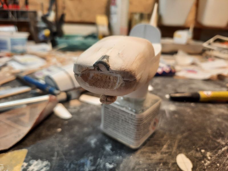

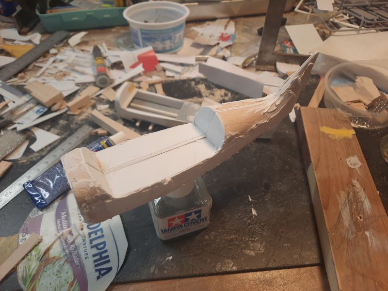

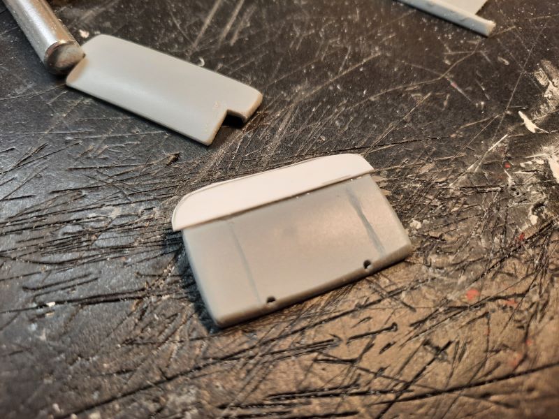

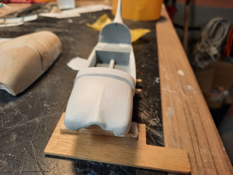

Weitergemacht habe ich mit der Unterseite der Cowling, dort musste noch eine Art Hutze angebracht werden. Die habe ich aus Balsaholz grob zugeschnitzt, aufgeklebt und dann vorsichtig in Form geschliffen.
Danach wurde das Unterteil an den Rest vom Rumpf angeklebt. Wie man mehr oder weniger gut erkennen kann, ist auch diese Ursprungsform viel zu klein geraten (siehe Pfeil).
Also ordentlich Spachtel drauf und verschliffen. Gleiches habe ich ganz vorne gemacht um auch dort mittels Schablone eine saubere Öffnung neu reinzufräsen.

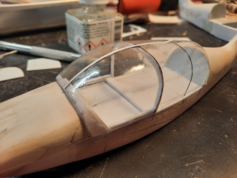

Bei meinem jetztigen Modell habe ich mir probehalber die Haube mit klarem Sheet tiefgezogen, dazu hab ich mir einen Pack Tiefziehfolie bestellt. Ich habe dazu die tiefgezogene weiße Haube als Schutz über dem Holzrohling gelassen, um eine glattere Oberfläche zu haben. Aber auch die tiefgezogene Haube war nicht ganz glatt und das hat sich dann auf die durchsichtige Haube übertragen. Ist für den Versuch aber erstmal sekundär, aber da werde ich wohl nochmal mit Spachtel und ganz feinem Schleifpapier ran müssen um eine wirklich klare Haube zu bekommen. Und möglicherweise noch mal auch ein anderes Material verwenden. Die Clear-Platten von evergreen werde ich da auf jeden Fall auch mal probieren.
Die klare Haube habe ich für Versuche verwenden um einen geeigneten Haubenrahmen zu bauen und Versuche zu machen, was da am besten funktioniert. Für einen ersten Versuch, das aus 1mm-Sheet herauszuschneiden musste ich zunächst eine Schablone anfertigen. Dazu von dem Rohling mit einer Konturenlehre die Rundung genommen und dann an der tiefgezogenen Haube angepasst. Dann aus dem 1mm Sheet ausgeschnitten. Dazu noch an den Seiten jeweil wo es auf dem Rumpf aufsitzt. Die Verbindungsstrebe dient lediglich erstmal zur zusätzlichen Stabilisierung.
Ist ganz ok, aber trotzdem noch ziemlich instabil. Evtl. werde ich da auf Metall ausweichen.

Freitag, 11. Oktober 2024, 09:41
Super gemacht, das mit der tiefgezogenen Haube!
Ich weiß, es ist noch nicht final, doch wenn Du die jetzt noch etwas (fein)schleifen und polieren tust, dann bekommst Du noch die Wellen heraus. :thumbsup:

Hi Simon, die ist nur 0,13 mm stark. Was auf den Bildern nicht so gut rüber kommt wie im Original: Das sind lauter kleine "Pickel". Ursache war, dass sich Staub auf der weißen Haube abgesetzt hat, welcher sich dann durchgedrückt hat. Deshalb sieht die so uneben aus.

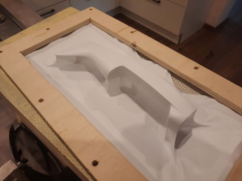

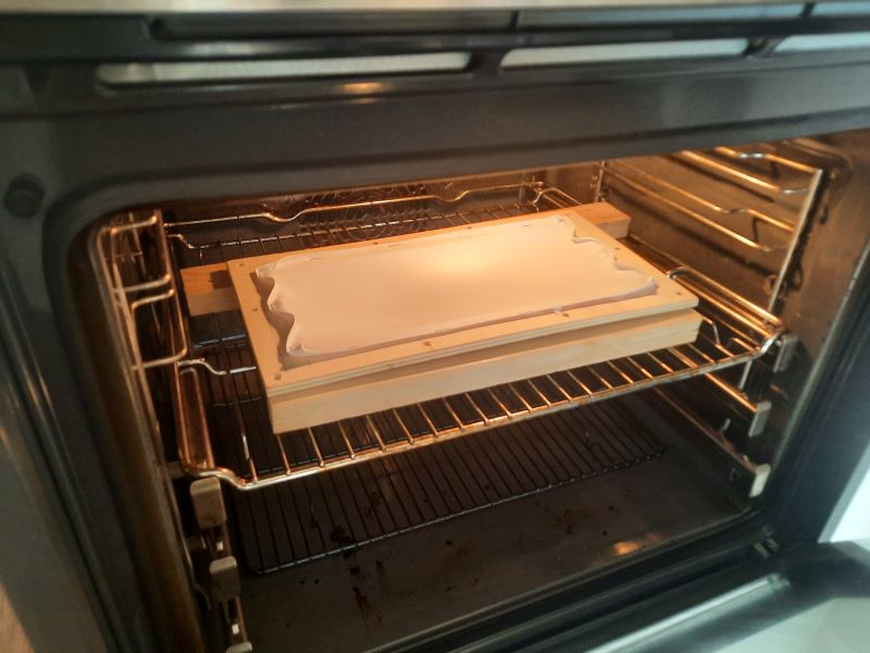

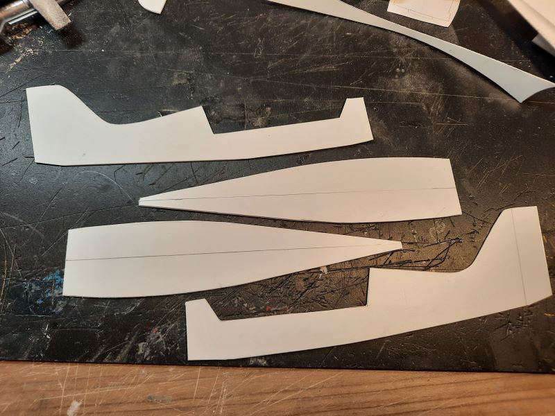

Nachdem der Rumpfrohling sich noch vielen Schleiforgien unterziehen musste, bis er letztlich "auf Maß" war, habe ich ihn für den folgende Tiefziehen in zwei Hälften zerteilt, bzw separat das Oberteil und Unterteil der Cowling getrennt.

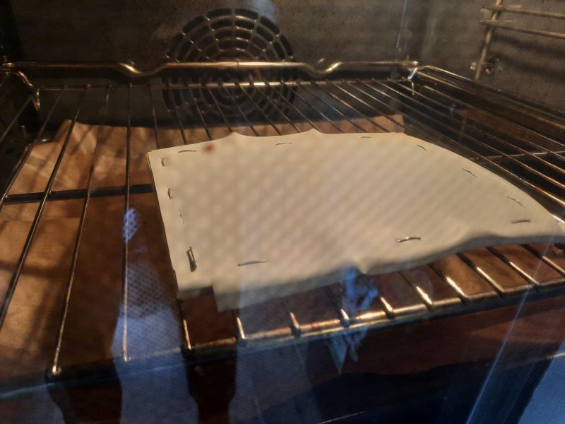

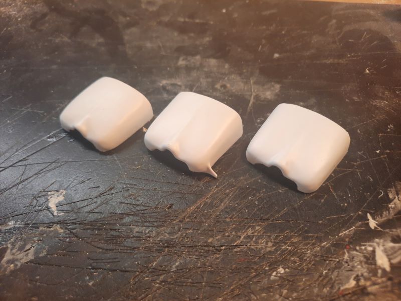

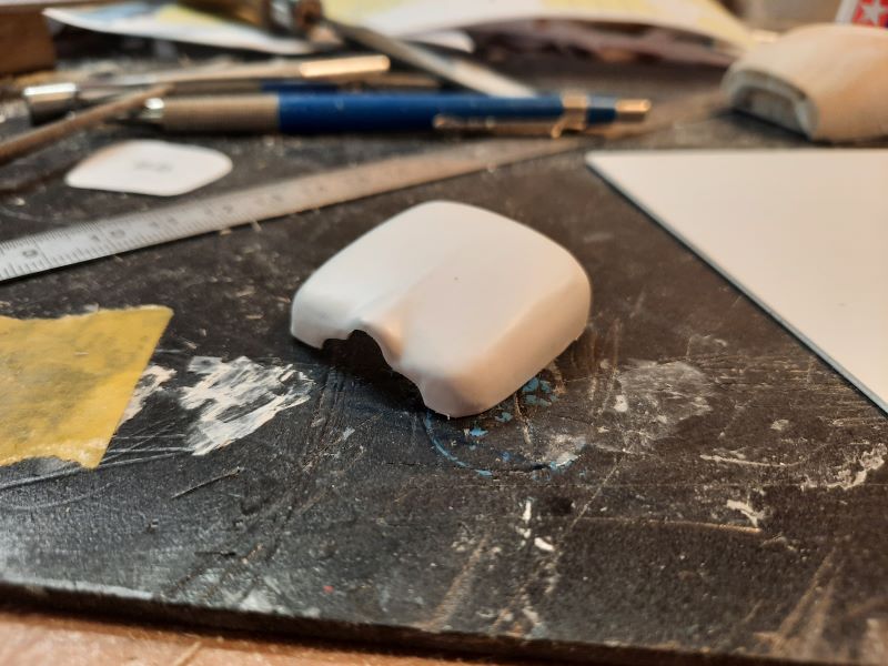

Für das Tiefziehen selbst habe ich dann auch einige Versuchen gebraucht. Da ich mir nicht sicher war, wie groß ich die Platten machen muss um alle Teile fehlerfrei tiefzuziehen, habe ich mir einen Rahmen aus Holz gebaut, wo ich die komplette Platte einlegen kann. Dazu habe ich mir zwei Rahmen hergestellt, habe diese mit Schrauben verbunden um das Sheet dazwischen zu klemmen. Leider war das nix. Nach dem Erwärmen und auflegen auf die Vakuumbox hat sich zwischen der Box und dem Rahmen ein Spalt gebildet, somit konnte nicht ausreichend Unterdruck erzeugt werden bevor das Plastik zu kalt wurde.
Also habe ich für den zweiten Versuch wie auch bei den ersten Tiefziehversuchen von der Cowling und der Haube das Sheet auf den Holzrahmen aufgetackert.
Verwendet habe ich übrigens 0,5 mm Sheet. Ich habe auch der Stabilität wegen mit dem Gedanken gespielt, 1mm Sheet zu nehmen, mich letztlich aber dagegen entschieden.
Zudem habe ich im Laufe der Versuche festgestellt, dass 150°C, so wie ich es anfangs für die Haube eingestellt habe, für die Größe doch etwas zu wenig ist. Letztlich habe ich den Ofen auf 190°C eingestellt und so lange gewartet, bis das Sheet in der Mitte deutlich durchhing. Ich gehe daher von einer Materialtemperatur von 160 - 180 °C aus.
Leider kommt der Durchhang auf dem Bild nicht so gut rüber, aber vielleicht kann man ihn erahnen.
Dann wollte ich mehrere Teile (eine Rumpfhälfte und die beiden Cowlings) mit einem Mal tiefziehen, das war leider auch nicht von großem Erfolg gekrönt. Das Material hat sich nicht sauber um die einzelnen Teile gezogen oder war vielleicht auch zu kalt. Am besten hat es geklappt mit einer Rumpfhälfte und der Oberseite der Cowling sowie die andere Rumpfhälfte und die unterseite der Cowling pro Sheet.
Von all diesen Fehlversuchen gibt´s natürlich keine Bilder, aber trotz der vielen Versuche (insgesamt bestimmt 6 - 7 Stk.) habe ich keine einzige Platte als Totalverlust abschreiben müssen.
Letztlich sind dann jeweils zwei brauchbare Rumpfhälften, und zwei Oberteile der Cowling und 1 1/2 Unterteile der Cowling herausgekommen. Mit dem Unterteil bin ich auch noch nicht ganz zufrieden, da werde ich nochmal extra eins tiefziehen und am Rohling auch noch etwas nacharbeiten müssen.
Bei der Cowling habe ich mich gleich übers ausschneiden und verfeinern gemacht, hier sieht man ganz links den allerersten Versuch von damals, die zweite hat noch Ziehfalten, da war das Sheet nicht weich genug. Beim letzten Versuch ist dann ein für mich sehr zufriedenstellendes Ergebnis herausgekommen.
Bei der unteren Cowling ist mir bei der hinteren beim Tiefziehen der Rohling umgekippt, bei der vorderen war das Sheet wohl zu kalt, auch die hat wie die Oberseite Falten gezogen wo ich sie nicht gebrauchen kann. Mit dem Unterteil bin ich aber auch noch nicht ganz zufrieden, da werde ich nochmal extra eins tiefziehen und am Rohling auch noch etwas nacharbeiten müssen.

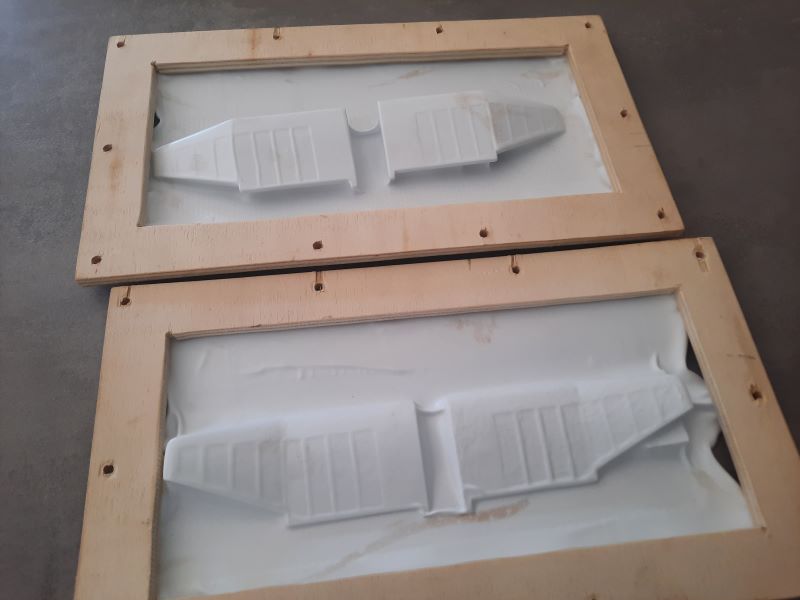

Und weil ich voll im Tiefziehrausch war, hab ich auch gleich die Tragflächen tiefgezogen.
Mein erstes Fazit dazu: Ja, das ist vom optischen her so, wie ich es mir vorgestellt habe, aber da muss definitiv noch viel nachgearbeitet werden. Und ich muss ich die Rohlinge der Tragflächen auch nochmal gründlich überarbeiten.
Aber dazu komme ich irgendwann mal, wenn ich mich über die Tragflächen mache. Ich will ja nicht wieder durcheinander arbeiten. Jetzt wird erstmal der Rumpf fertig gestellt. Der nächste Schritt ist nun der Neubau des Cockpits.

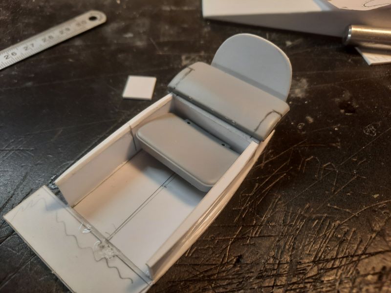

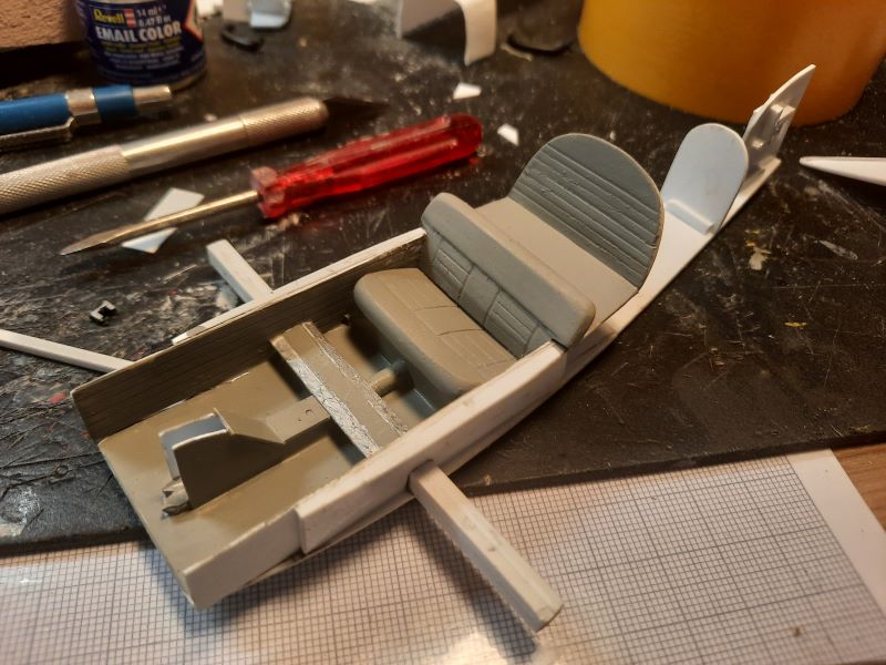

In kleinen Schritten ging es die letzten Wochen weiter. Das Cockpit entsteht.
Am Anfang habe ich Maß an dem Maß an dem Tiefziehrohling genommen und die einzelnen Teile fürs Cockpit aus 1mm Sheet ausgeschnitten.
Danach wurde alles zusammengeklebt
Und zu guter Letzt hab ich aus dem T2-Bausatz von Revell die Sitzbank zweckentfremdet. Die Lehne muss natürlich noch etwas angepasst und noch die Nähte eingraviert werden.

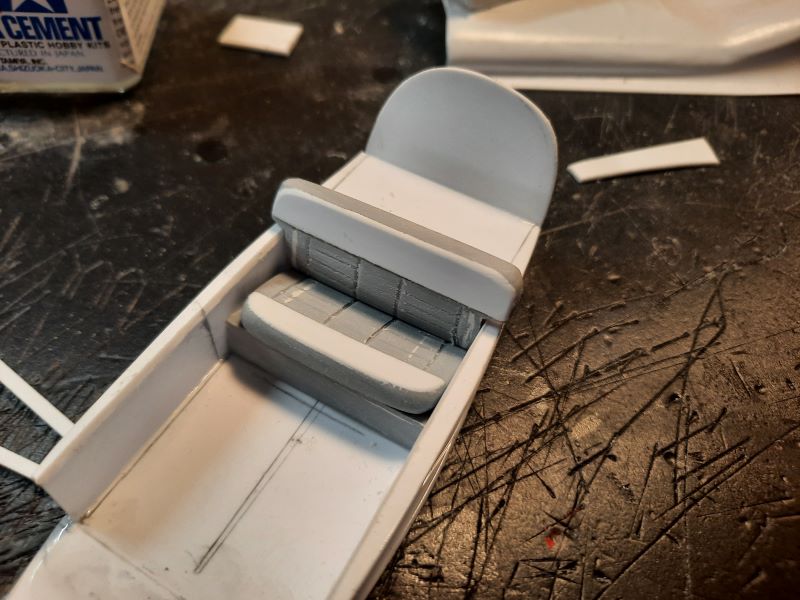

Sitz und Lehne haben ihre Gravur erhalten so dass es halbwegs ans Original rankommt. Um die Polsterung zu imitieren, habe ich vorne an der Sitzfläche und oben an der Lehne ein Stück Sheet aufgeklebt.
Bei der Lehne hatte ich versehentlich die äußeren Nähte zu weit außen gemacht, also nochmal verspachteln, verschleifen und neu gravieren. Sollte nach dem Lackieren nicht mehr zu sehen sein.
Und hier zum Vergleich das Original.
Ist zwar nicht 100% 1:1, aber für mich reicht das erstmal so. Da hab ich es mir durch den vorhandenen Sitz einfach mal leicht gemacht.
Aufwändig war es trotzdem, mit Anpassen, schleifen und gravieren sind da gut 4 Stunden drauf gegangen.

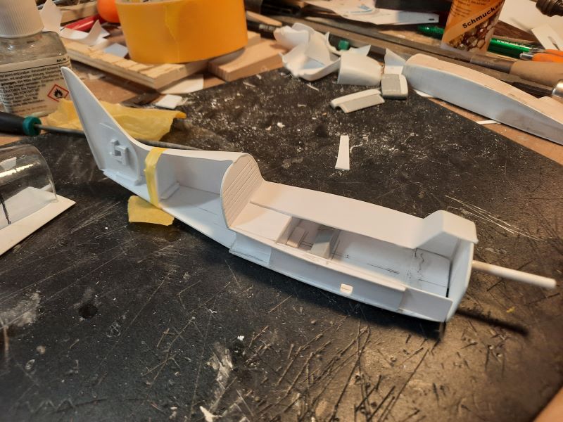

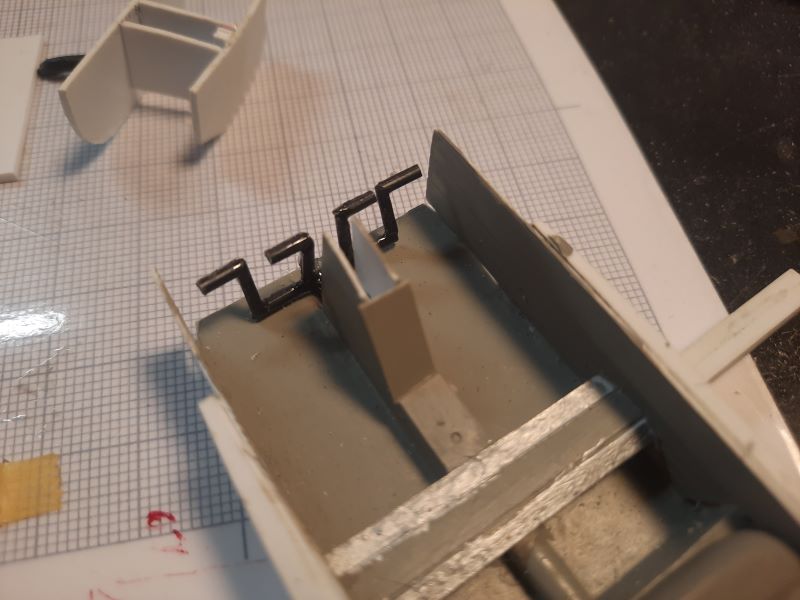

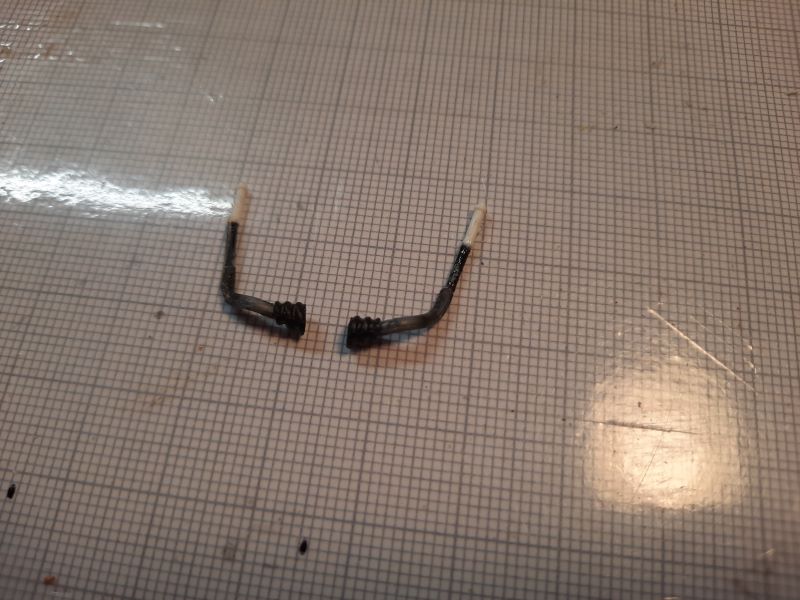

Es wird mal wieder Zeit für ein Update. Das Cockpit nimmt immer mehr Gestalt an. Die Seitenverkleidungen sind nun eingepasst, der Holm für die Tragflächen sitzt und die Gravierorgie an der Sitzbank ist abgeschlossen.
index.php?page=Attachment&attachmentID=569252
Dann habe ich das Brandschott zurechtgeschnitten und gefeilt. Für die spätere Aufnahme des Propellers habe ich ein Reststück Gussast eingeklebt. Dieses Brandschott wurde dann in die linke Rumpfhälfte eingeklebt.
Die erste Passprobe mit der Rumpfhälfte hat gezeigt, dass die tiefgezogene Rumpfhälfte vor allem im hinteren Bereich doch sehr instabil ist. Also habe ich zur Stabilisierung eine Platte zurechtgeschnitten und an der Seitenflosse eine Führung eingebaut, damit ich später das Höhenruder besser montieren kann.

Hallo an alle Mitleser, ich melde mich mit einem Update zurück!
Da mir aktuell leider die Zeit fehlt, mich mal länger aufs Basteln zu konzentrien, ging es auch nur in kleinen Schritten voran, was jedes Mal nicht wirklich für ein Update gereicht hat. In Summe hat sich aber doch ein bisschen was getan.
Der Fokus liegt aktuell auf dem Cockpit. Zum einen habe ich den Hebel für die Landeklappen geschnitzt, bzw. mit einem Restteil hergestellt.
Die Mittelkonsole hat eine Verkleidung bekommen und die Rückbank wurde eingeklebt. Ebenso wurde der "Holm" verkleidet.
Dann kam erstmals Farbe ins Spiel. Da werde ich aber noch optimieren müssen, so ganz gefällt mir die Farbauswahl noch nicht, habe ich aber erst nach dem Trocken festgestellt.

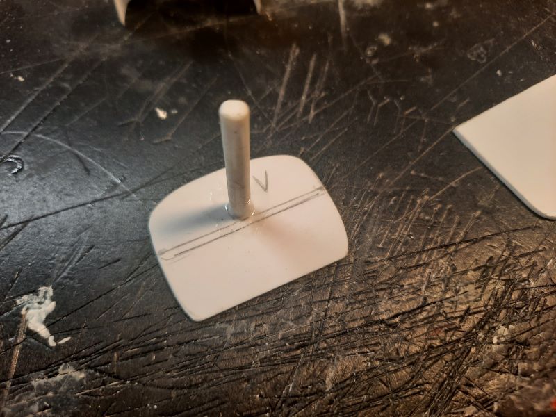

Die Seitenruderpedale habe ich aus Rundmaterial aus Resten zusammengeklebt.
Und natürlich dürfen auch die Fußmatten nicht fehlen. Diese habe ich aus Schleifpapier zurecht geschnitten, dann die Umrandung grau angemalt. Die schwarzen Abriebschutzbereiche (oder wie auch immer man das nennen mag) sind schwarz angemaltes Abklebeband.
Natürlich darf ein Vergleichsbild nicht fehlen.

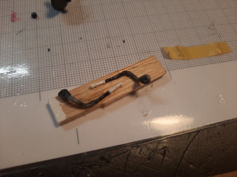

Für die beiden Steuerknüppel habe ich mal wieder aus Teilen der Restekiste bedient.
Dort, wo die Knüppel in der Mittelkonsole verschwinden, sind die mit einem Gummibalg geschützt. Genau so etwas fand sich an der Fahrwerksaufhängung vom T2 Bus. Also hab ich das Stück abgetrennt, passend gebogen und dann mit weiteren Stücken aus der Restekiste ergänzt und mit viiiiieeeeel Sekundenkleber haltbar gemacht. Danach schwarz lackiert und in die Vorratskiste der Kleinteile gelegt.

Weiter geht´s mit dem Rumpf. Nach ettlichen Passproben der beiden Rumpfhälften habe ich diese nun endlich zusammengeklebt. Innen wurden an verschiedenen Stellen noch Verstärkungen angebracht, da das stumpfe Aufeinanderkleben mit dem dünnen Plastik nicht so ohne weiteres möglich war. Letztlich kam ich aber trotzdem nicht umhin, den Rumpf mit viel Spachtelmasse zuzukleistern.
Sonntag, 9. Februar 2025, 00:02
Was wäre man als Modellbauer nur ohne Spachtelmasse :grins:
Einerseits mag ich Plasto von der Verarbeitung nicht so, aber andererseits ist es für dickere Schichten gar nicht verkehrt.
Meist ziehe ich noch nach dem verschelifen des Plasto eine Schicht Mr.Surfacer 500 drüber. Aber das Plasto an sich lässt sich doch ganz gut schleifen.
