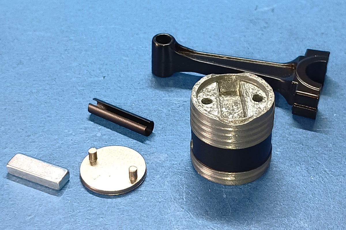

Hier machen wir den Anfang, indem wir einen weiteren Kolben einbauen, welchen wir bereits mit der Ausgabe 125 bekommen haben ( Bild 1 ). Der Pleuel wird auch wieder mit vier Schrauben befestigt, wie wir es schon kennen ( Bild 2 + 3 ) Mittlerweile sind sechs Kolben eingebaut ( Bild 4 ).
Der mit dieser Ausgabe gelieferte Kolben wird nun auch aus seinen Einzelteilen zusammengesetzt. Das kennen wir ja schon.
Der mittlerweile siebte Kolben wird jetzt auch wie gewohnt mit der Kurbelwelle verschraubt.

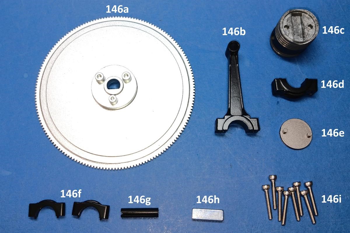

Die Einzelteile der Baustufe 146:
146a = 1 x Schwungrad
146b = 1 x Pleuelstange Typ 2
146c = 1 x Kolben
146d = 1 x doppelter Pleueldeckel
146e = 1 x Kolbendach
146f = 2 x Pleueldeckel
146g = 1 x Kolbenbolzen
146h = 1 x Magnet
146i = 8 x Bolzen
Das Schwungrad legen wir direkt zur Seite, denn dass wir im Rahmen dieser vier Ausgaben noch nicht verbaut. Wir setzen erneut einen Kolben zusammen. Die einzelnen Schritte sind ja bekannt.

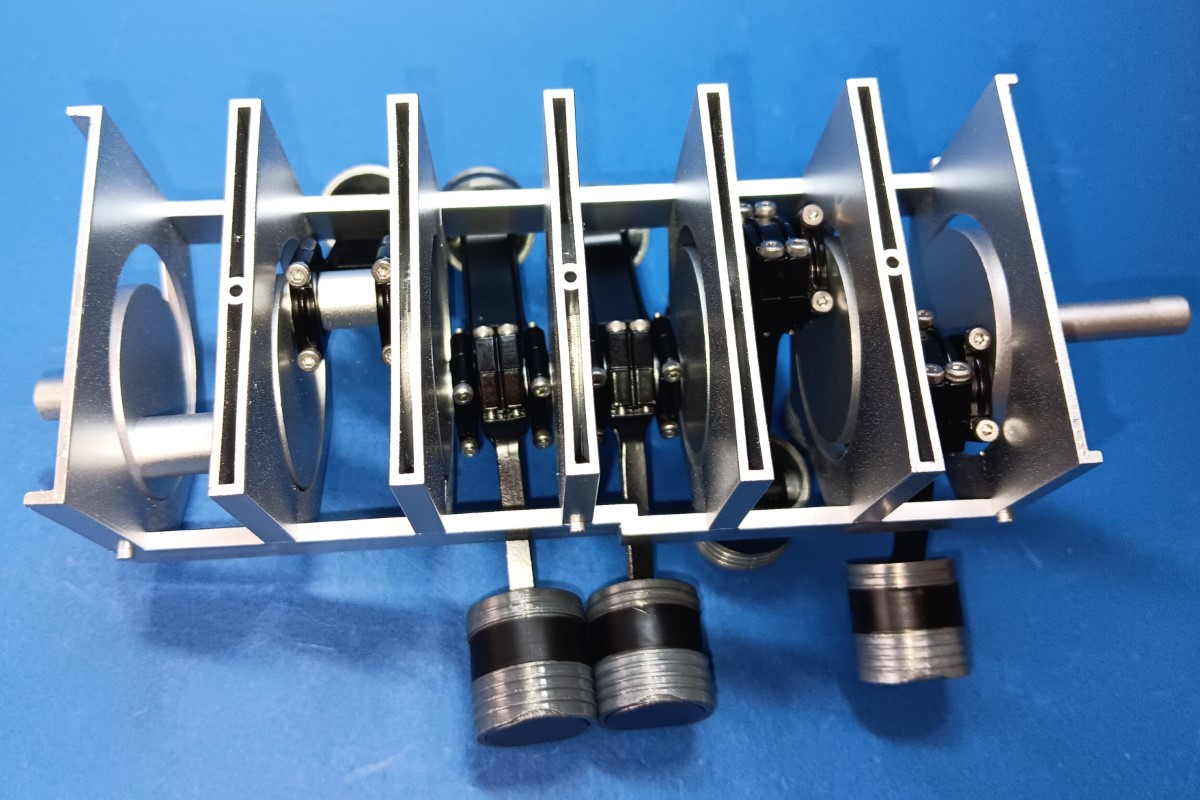

Der Kolben wird jetzt mit der Kurbelwelle verschraubt. Das kennen wir ja auch schon.

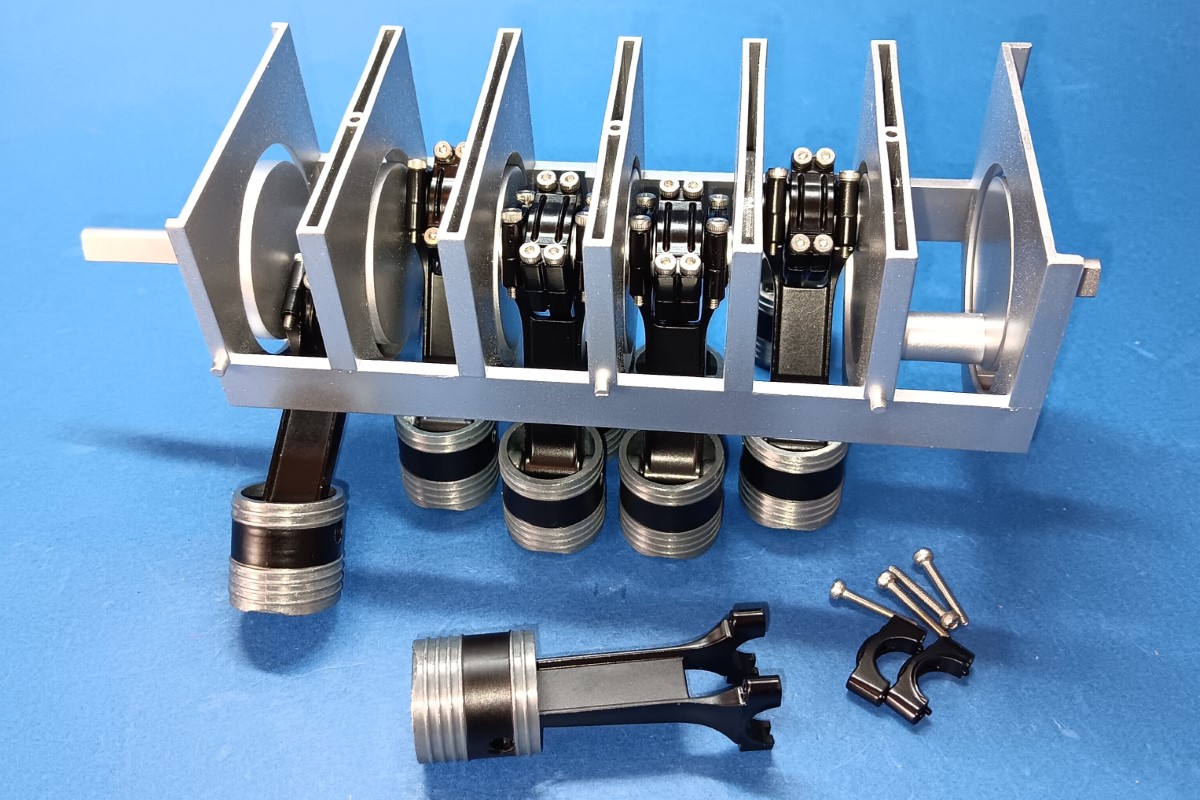

Acht Kolben sind mittlerweile verbaut:
Wir nehmen uns einen weiteren Kolben dazu. Diesen haben wir im Zuge der Baustufe 126 zusammengesetzt.
Kolben Nummer 9 wird eingesetzt:
Zum Abschluss dieser Baustufe einen Blick auf den Stand der Dinge. Es fehlen nur noch drei der zwölf Kolben!
Diese Baustufe ist fertig. Bis gleich – Ausgabe 147 liegt schon bereit!

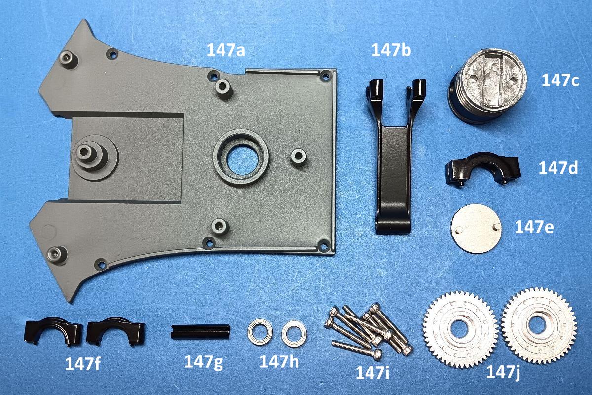

wie schon gesagt liegt die Ausgabe 147 hier schon bereit. Der stabile Karton ebenfalls. Dieser hat auch eine Größe von 14 x 11 x 4 Zentimeter.
Die Bauteile:
1 x 147a = hintere Motorplatte
1 x 147b = Pleuelstange Typ 1
1 x 147c = Kolben
1 x 147d = doppelter Pleueldeckel
1 x 147e = Kolbendach
2 x 147f = Pleueldeckel
1 x 147g = Kolbenbolzen
2 x 147h = Lager
8 x 147i = Bolzen
2 x 147j = Zahnräder

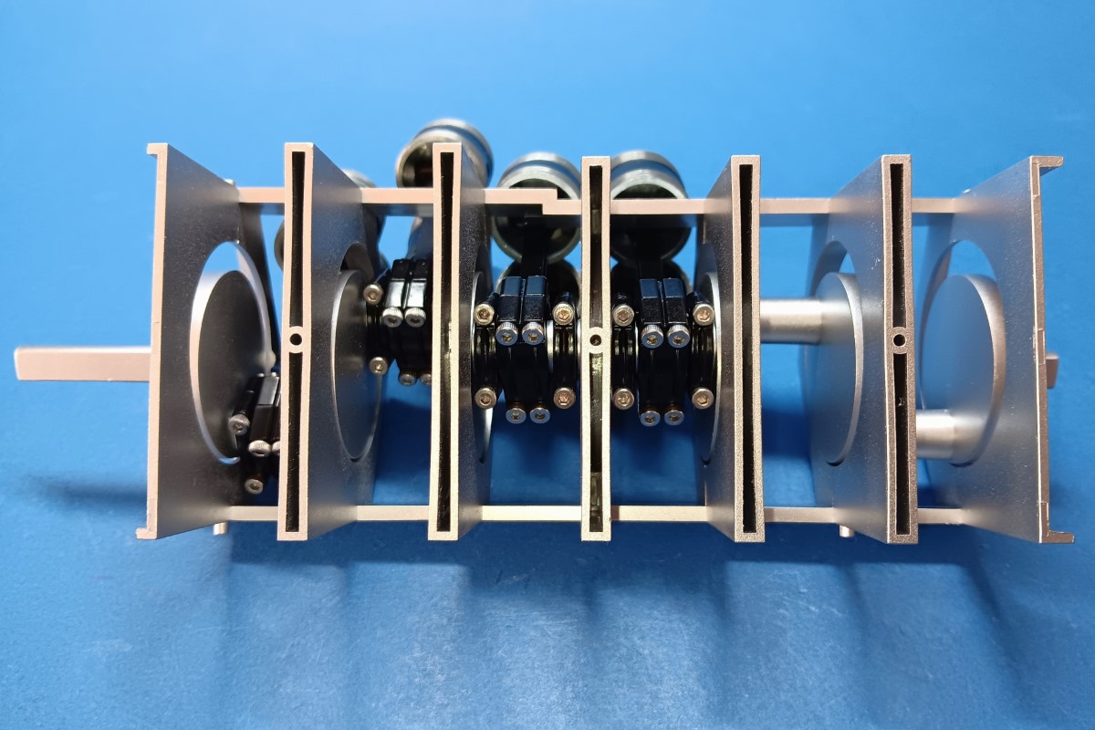

Schritt 1: Einbau des Kolbens aus der Baustufe 127. Die Bilder reichen, oder?
10 Kolben sind eingebaut:
Der elfte Kolben, welchen wir mit dieser Ausgabe bekommen haben, wird komplettiert und ebenfalls eingesetzt.
Kolben Nr.11 wird eingebaut:

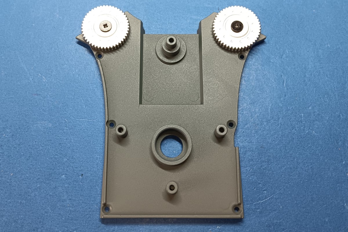

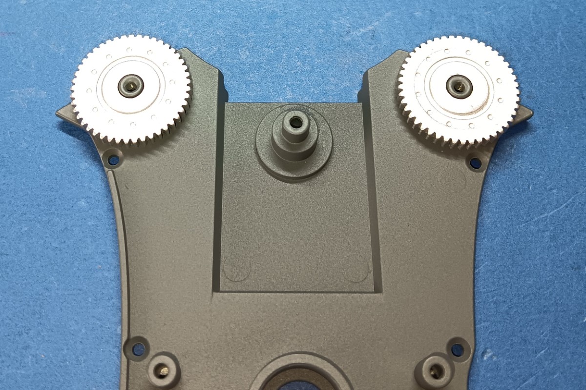

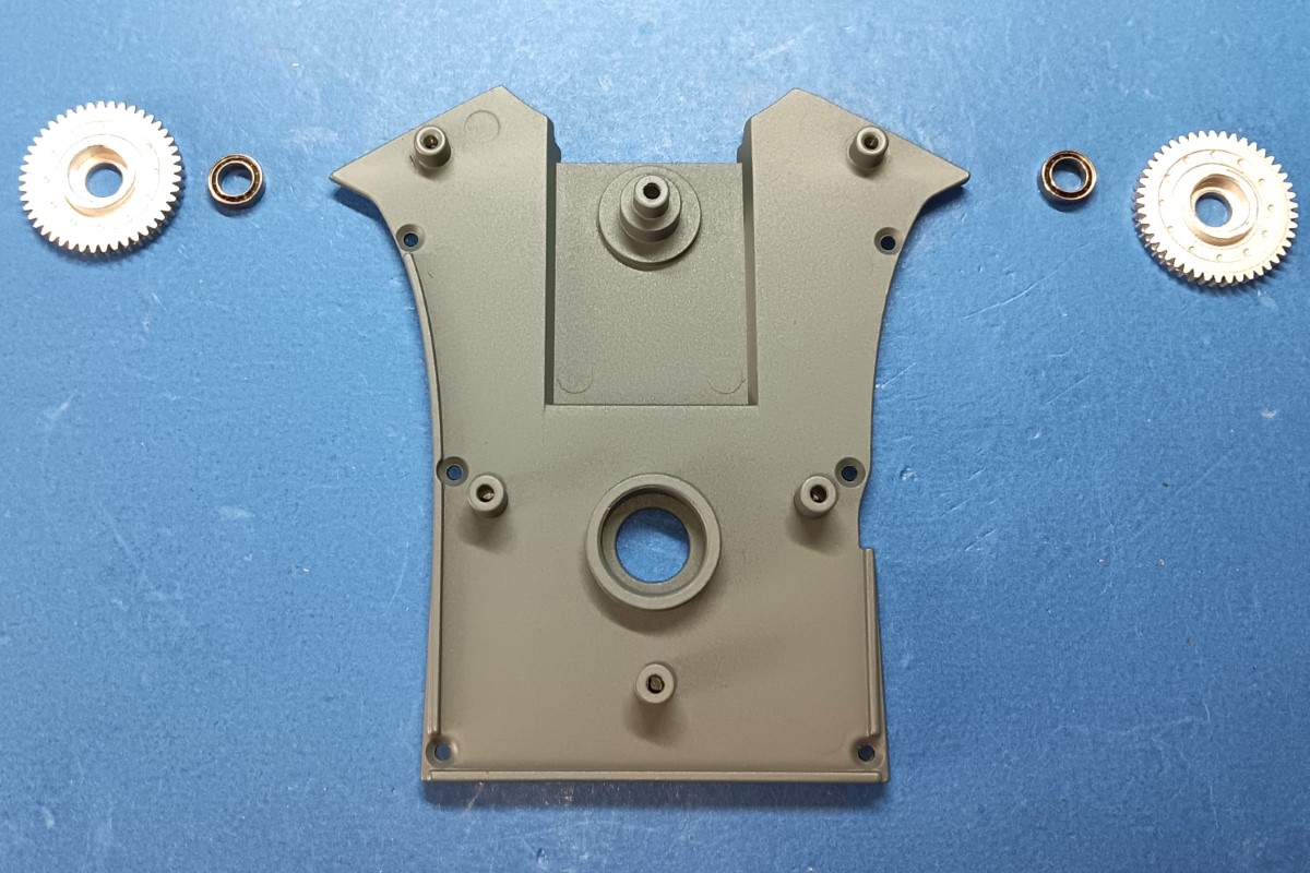

Jetzt wenden wir uns der hinteren Motorplatte zu. Weiterhin brauchen wir die beiden Zahnräder und die zugehörigen Lager.
Die Lager werden oben rechts und links aufgelegt:
Jetzt setzen wir die Zahnräder auf.
Nach dem Verschrauben ist diese Baustufe dann ebenfalls abgeschlossen.

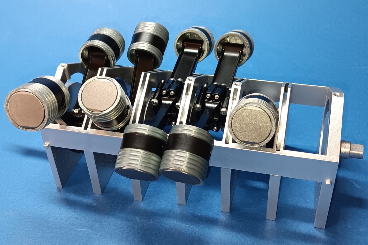

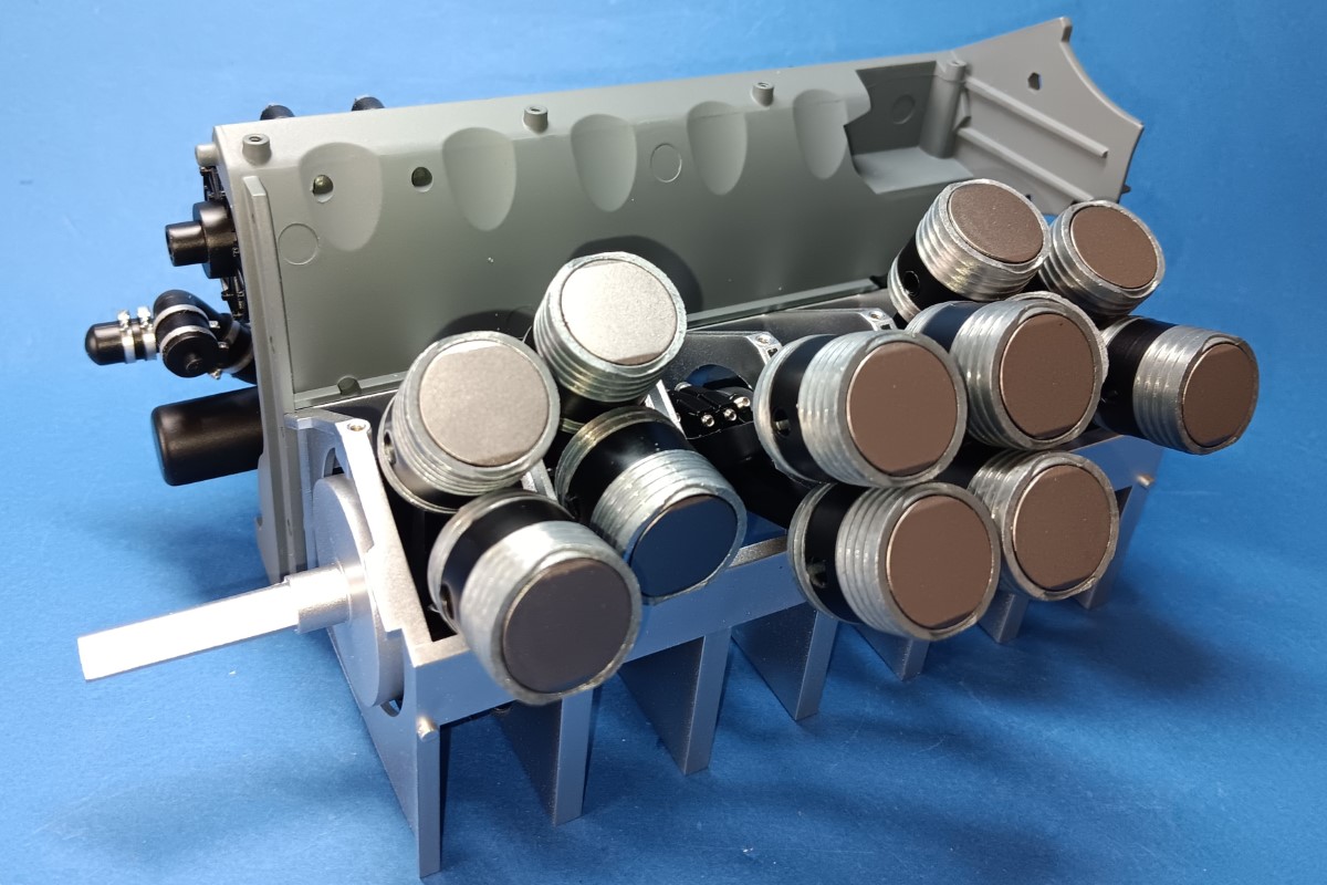

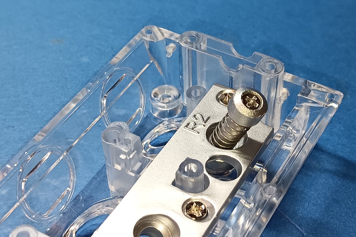

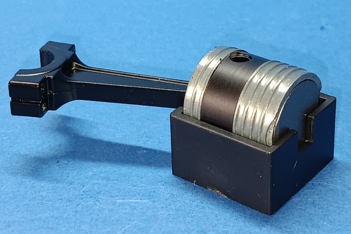

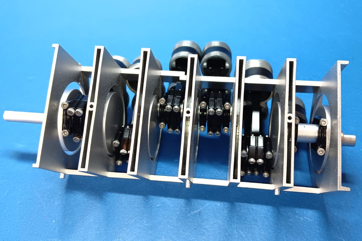

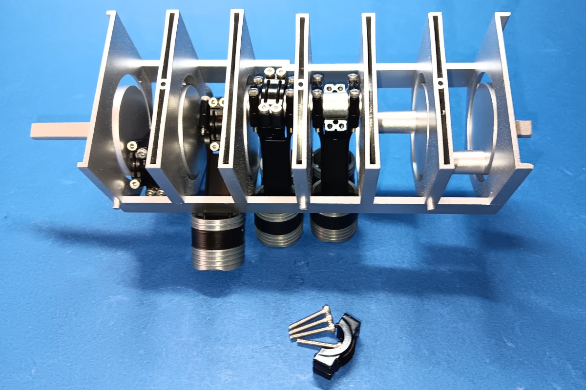

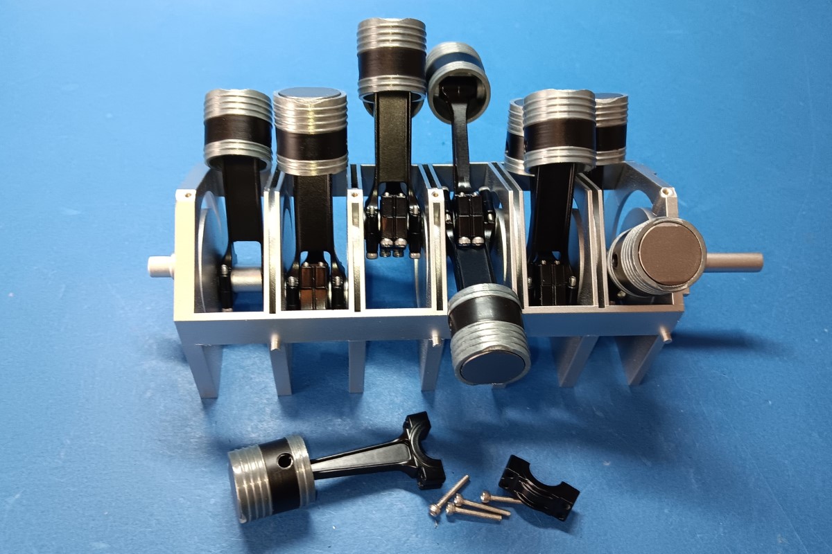

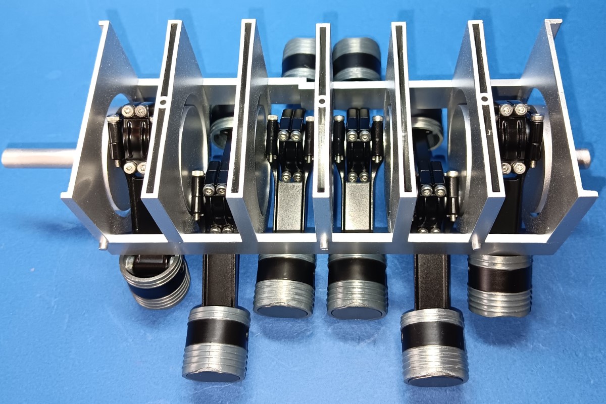

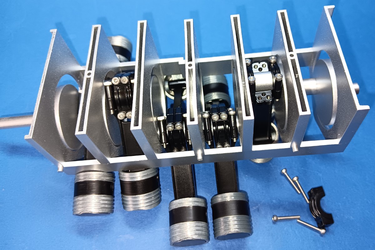

Den Anfang machen wir mit dem Zusammenbau des letzten Kolbens:
Der Einbau des Kolbens erfolgt auf die bekannte Weise mit vier Schrauben:

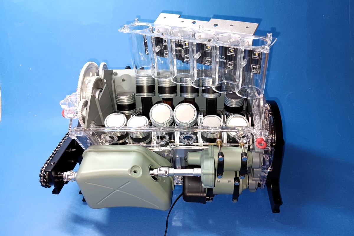

Alle zwölf Kolben sind korrekt eingebaut:

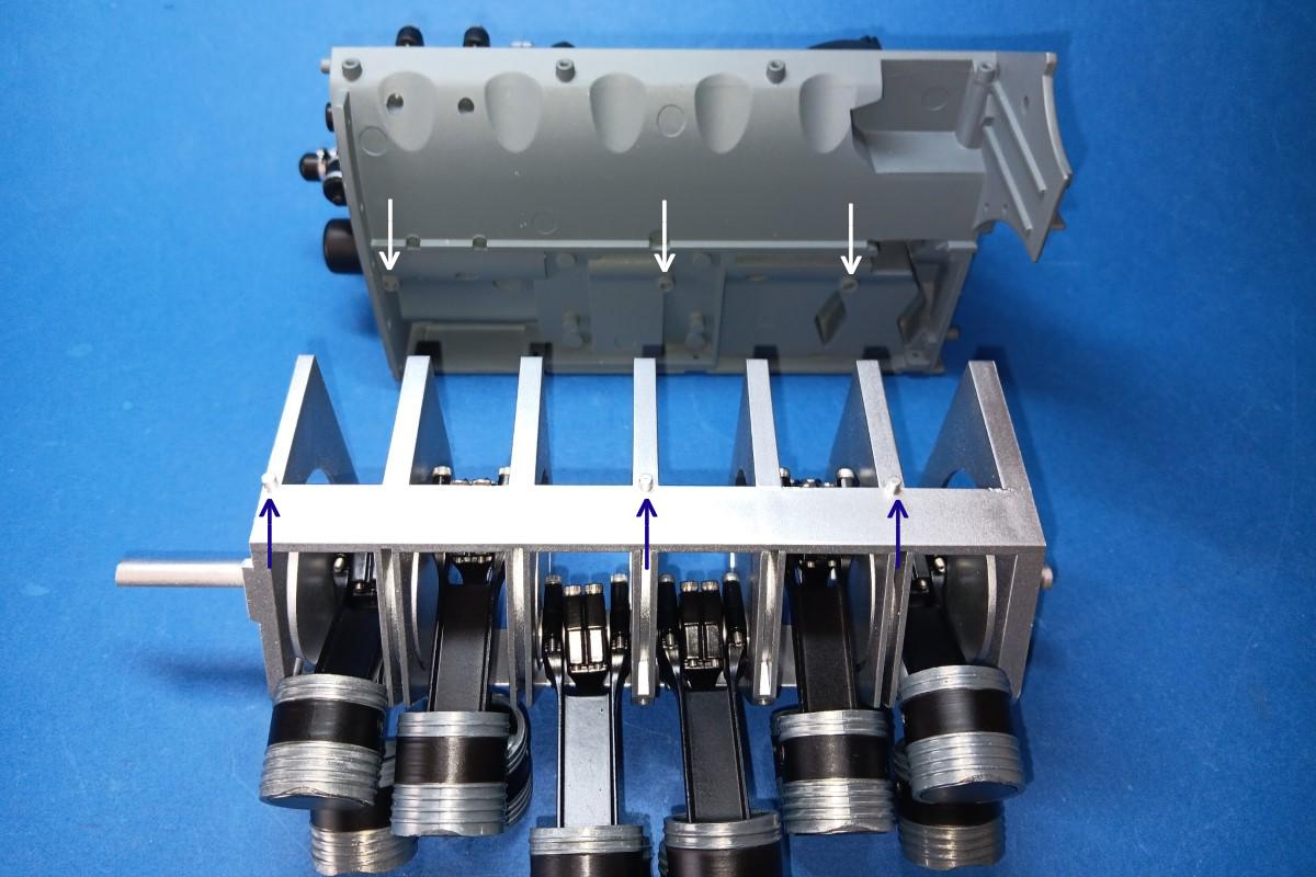

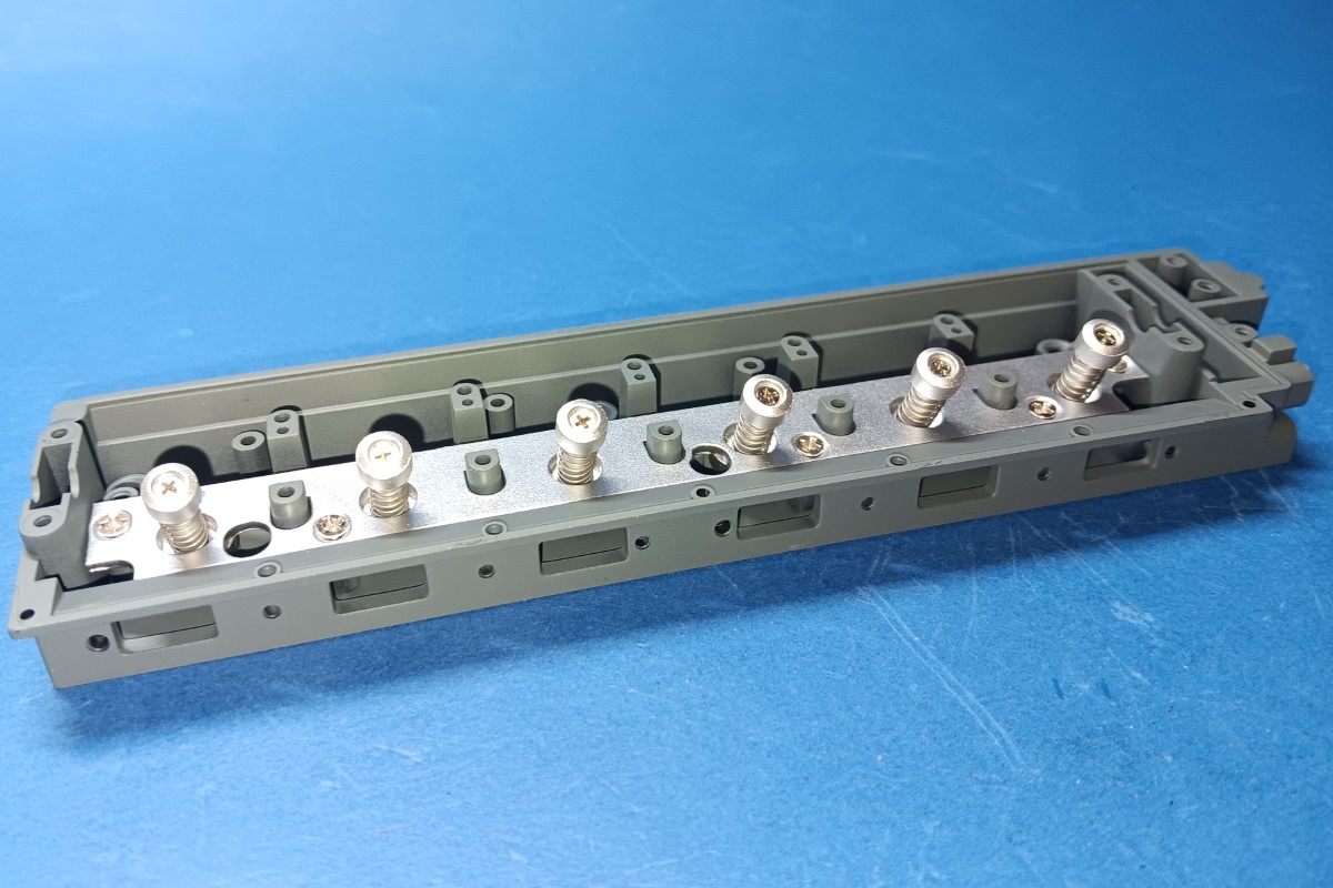

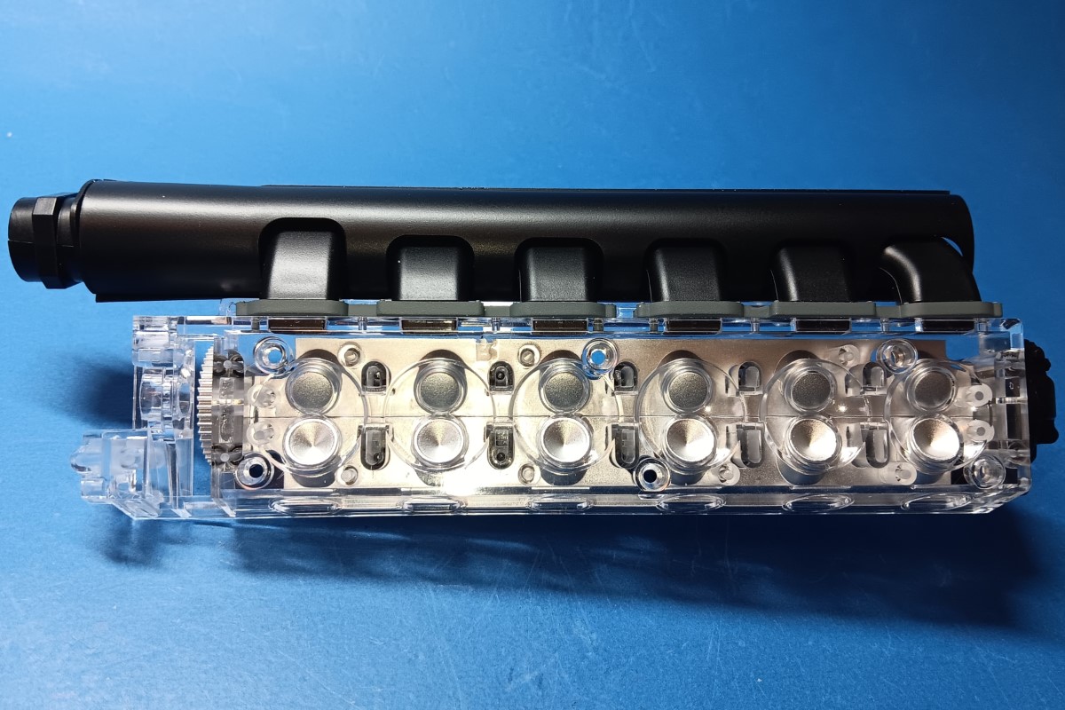

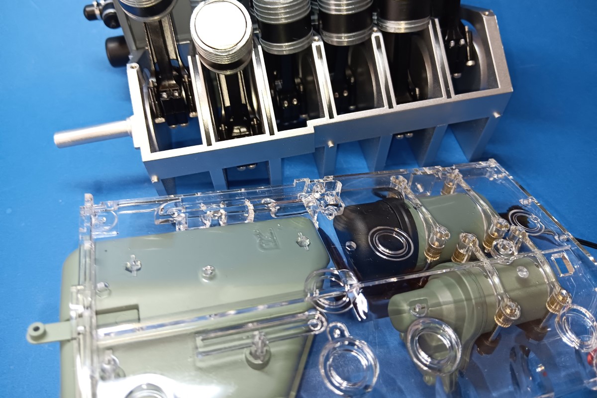

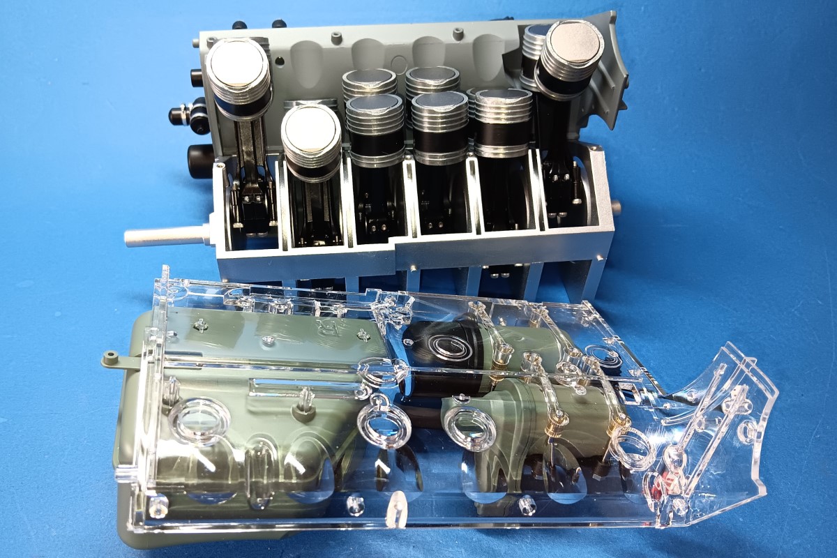

Wir nehmen uns die linke Hälfte des Motorgehäuses dazu:
Das Kurbelgehäuse verfügt über drei Zapfen ( blaue Pfeile ), welche in die Bohrungen an der Innenseite des Motorgehäuses passen ( weiße Pfeile ). Einfach zusammenstecken!
Nun holen wir uns die transparente rechte Hälfte dazu. Auch diese verfügt über drei Bohrungen, welche exakt zu den drei Zapfen am Kurbelgehäuse passen.
Beide Motorgehäusehälften sind platziert:

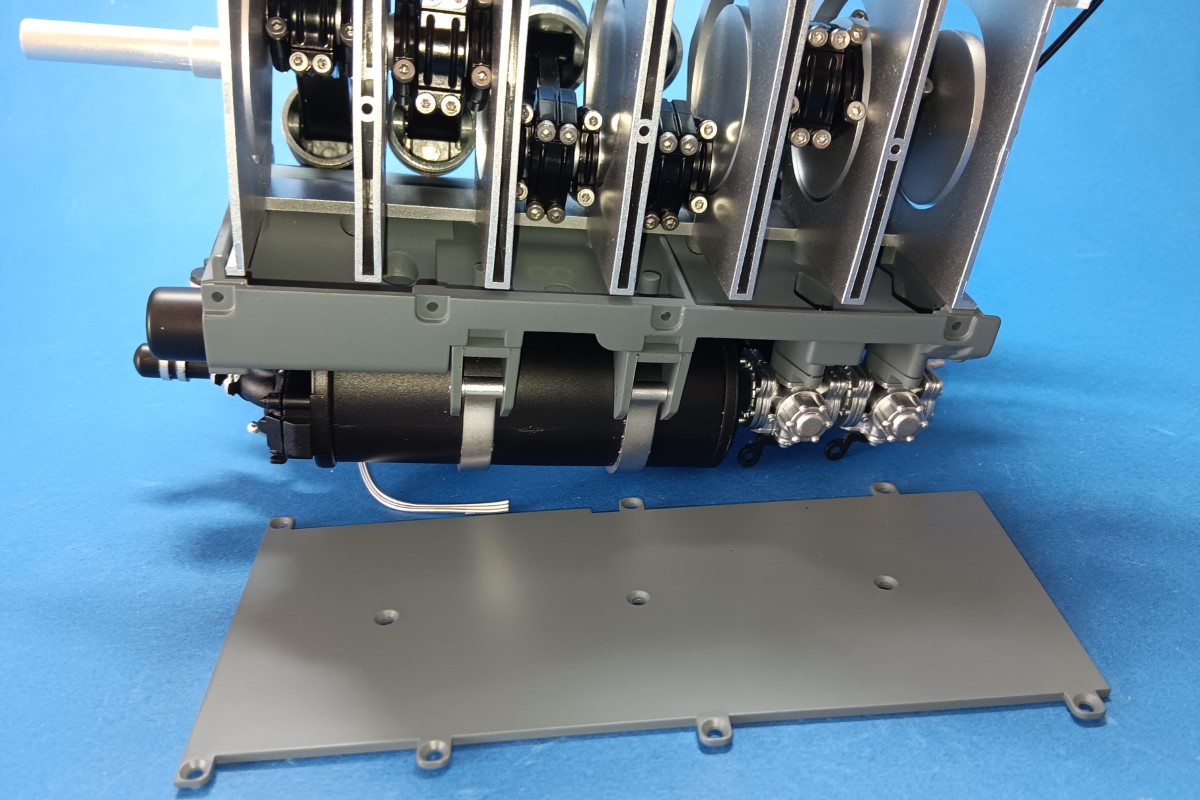

Wir legen den Motor auf die Seite und nehmen uns die untere Motorplatte dazu. An der finden wir insgesamt 10 Verschraubungspunkte
Die untere Motorplatte ist verschraubt:

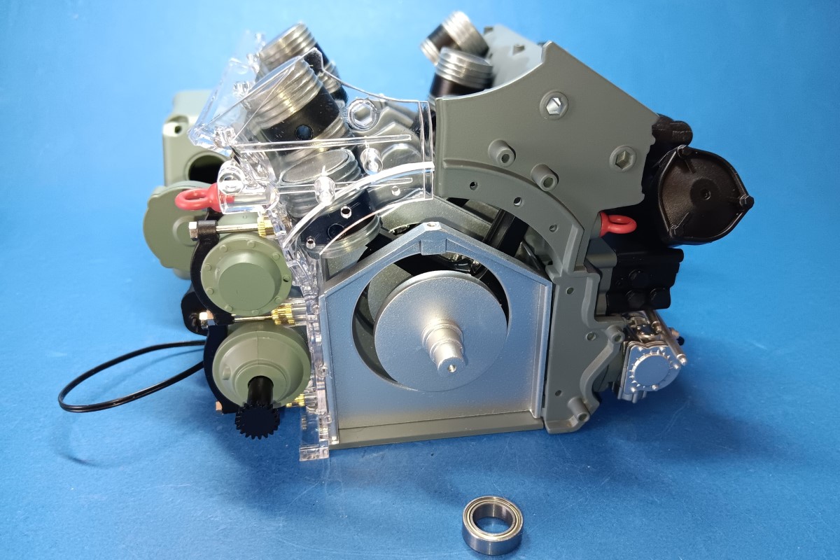

Wir drehen den Motor zurück und sehen uns die Vorderseite an. Das Kugellager liegt schon bereit, welches auf die Kurbelwelle geschoben werden soll:
Nun folgt die vordere Motorplatte. Diese wird auf die Kurbelwelle aufgesetzt und ausgerichtet.
Nach dem Ausrichten wird die Platte noch mit insgesamt acht Schrauben festmontiert.

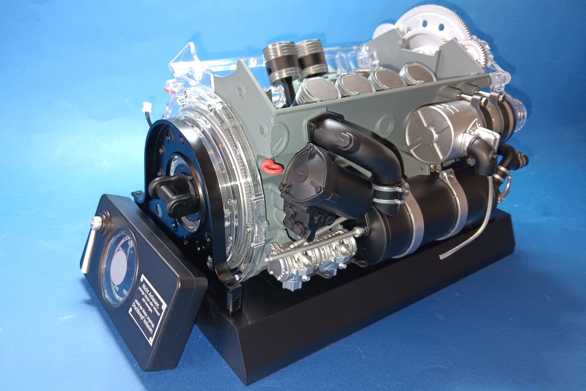

Noch ein letzter Blick auf den Motor….
…bevor dieser wieder für ca. vier Wochen im Schrank verschwindet.
Auch diesmal kann ich wieder sagen, dass alle Bauteile hervorragend passen! Man muss absolut nichts nacharbeiten. Passt, sitzt, wackelt und hat Luft. So wie es sein soll. Das war es dann – bis bald zur Baustufe 149!

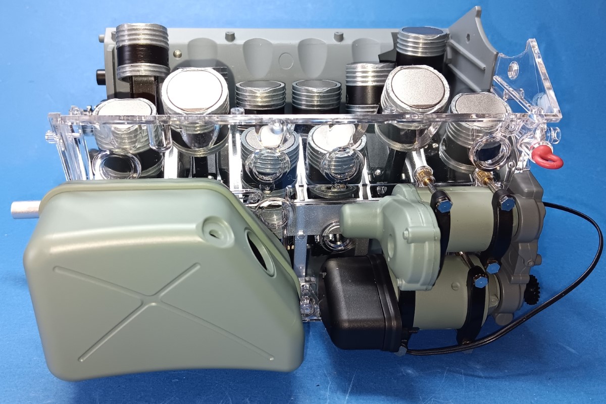

Königstiger – Ausgabe 149 Maybach-Motor
der Bau unseres Maybach-Motors kann auch weitergehen, sind doch die Ausgaben 149 bis 152 mittlerweile angekommen. Der Zusammenbau wird von Mal zu Mal interessanter und so langsam sieht man auch, was wir da entstehen lassen. Wie gewohnt geht es mit dem Karton los, der diesmal eine Größe von 14 x 11 x 4 Zentimeter hat.

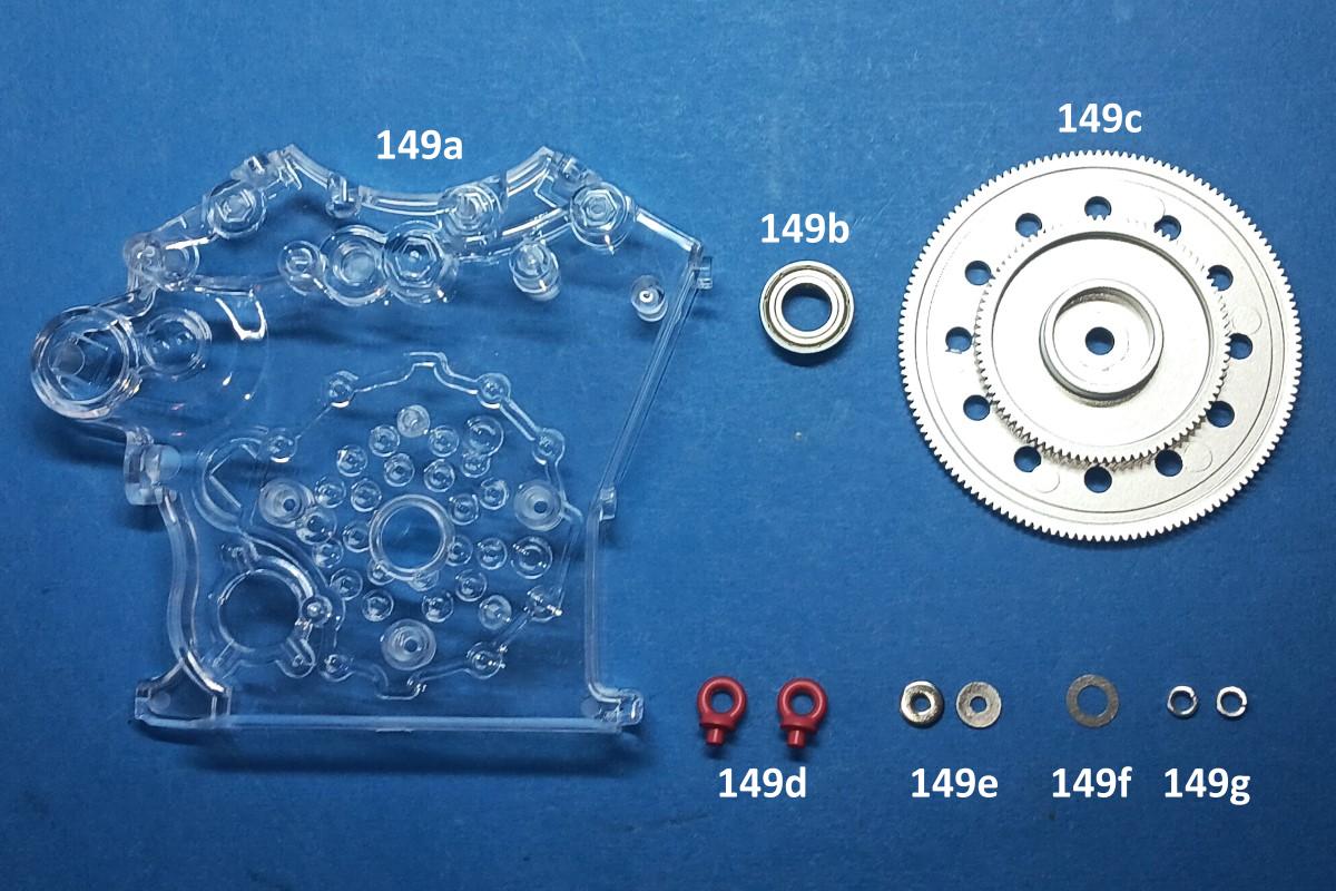

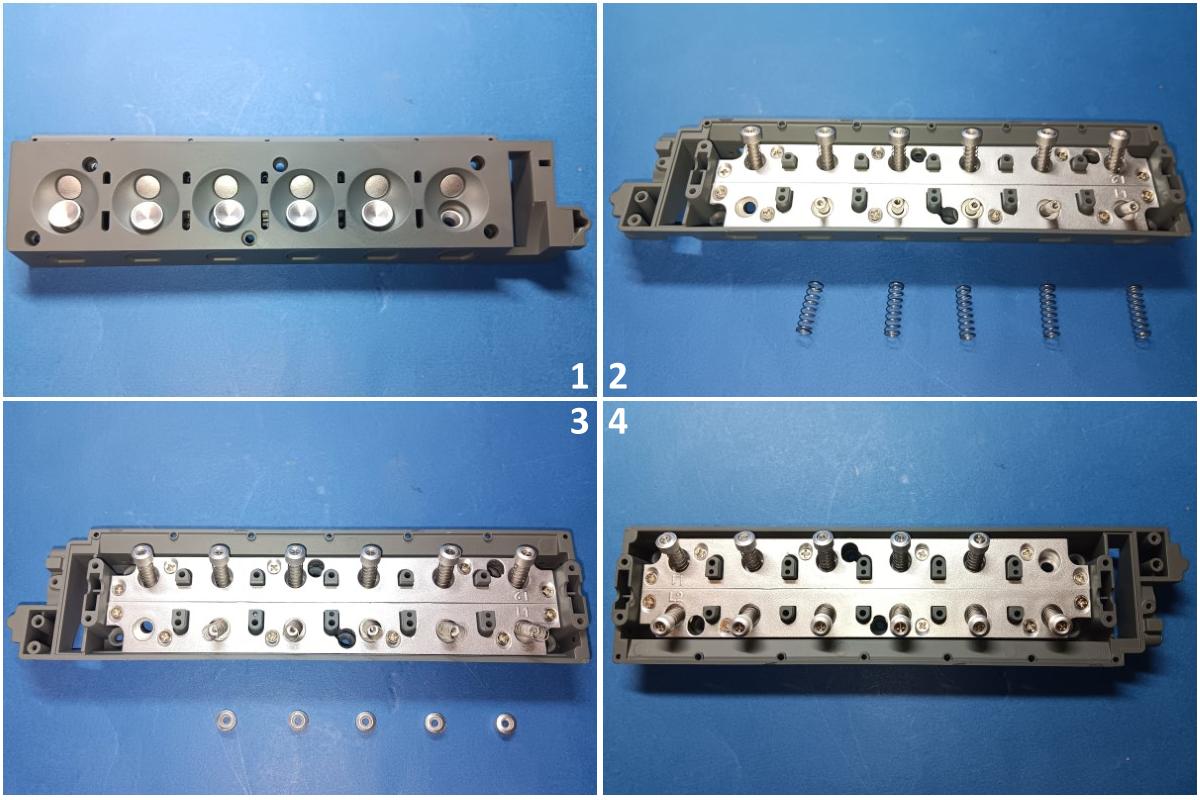

Hier die Einzelteile der Ausgabe 149:
1 x 149a = Abdeckung transparent
1 x 149b = Lager
1 x 149c = Zahnrad
2 x 149d = Ringhaken
2 x 149e = Unterlegscheibe
1 x 149f = Unterlegscheibe groß
2 x 149g = Federringe

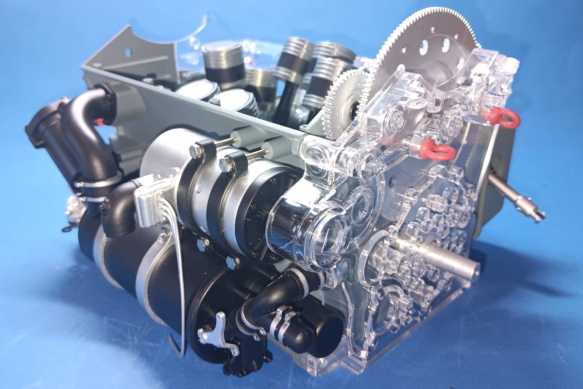

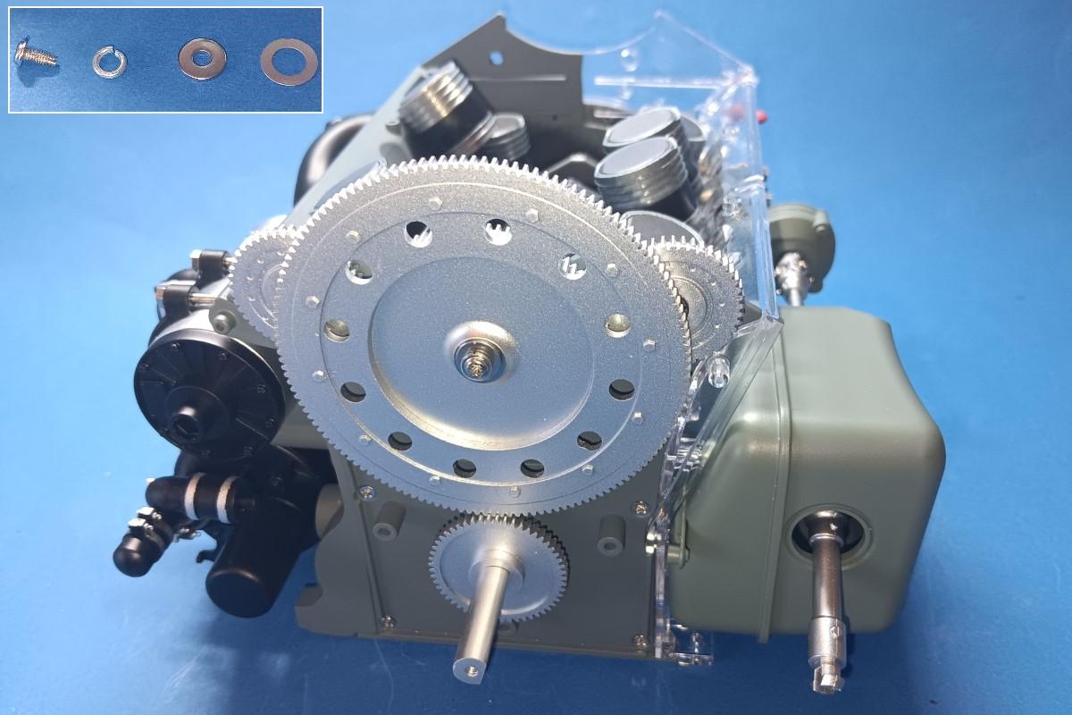

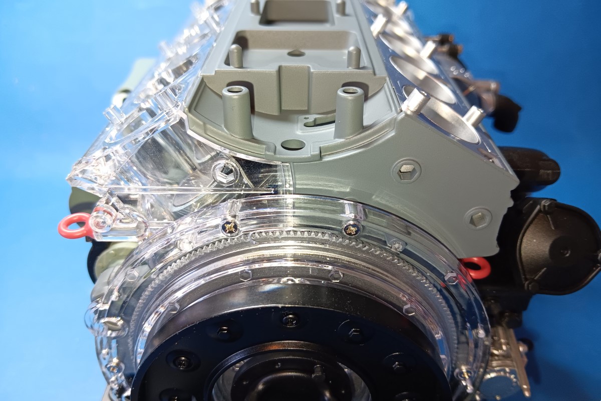

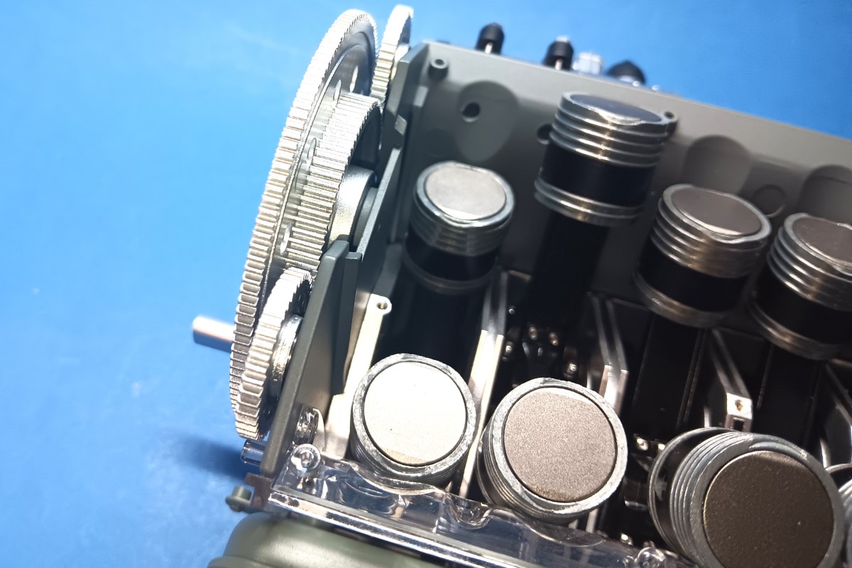

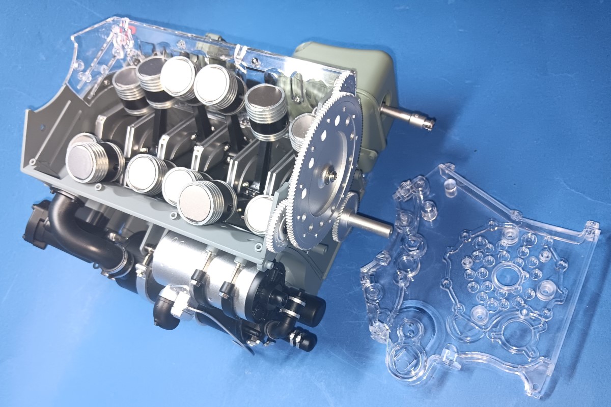

Als Erstes holen wir uns die hintere Motorplatte, welche wir im Rahmen der letzten Lieferung bekommen haben.
Nun brauchen wir noch den Motor und das Lager aus der letzten Ausgabe. Zuerst wird die Motorplatte eingesetzt, ausgerichtet und mit sechs Schrauben befestigt.
Das Lager aus der Ausgabe 148 wird auf die Kurbelwelle aufgesetzt und in die Öffnung bis zum Anschlag eingeschoben ( Bild 1+2 ). Das Lager, welches wir mit dieser Ausgabe bekommen haben, setzen wir oben auf die Lagerplatte auf ( Bild 2, weißer Pfeil ). Nun geht es mit dem Zahnrad weiter, das wir auch schon mit der Ausgabe 148 bekommen haben. Das wird auf die Kurbelwelle aufgeschoben ( Bild 3, weißer Pfeil ). Nun soll auch das großen Zahnrad aus dieser Ausgabe verbaut werden ( Bild 4 ). Das Zahnrad gehört oben auf das Lager und wird dann verschraubt.
Das große Zahnrad muss mit der Unterkante auf dem Kurbelwellenzahnrad aufliegen und mit der hinteren Verzahnung zwischen die beiden kleineren Zahnräder oben eingepasst werden. Dann wir es verschraubt. Auf due Reihenfolge achten: 1. Große U-Scheibe, 2. Kleinere U-Scheibe, 3. Federring, 4. Schraube ( Bild im Bild )!

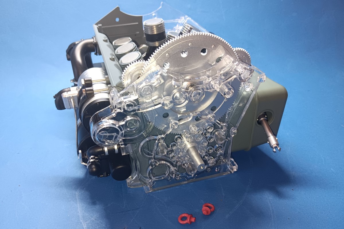

Hier noch ein Blick von der Seite hinter das große Zahnrad:
Jetzt können wir die transparente Abdeckung montieren.
Zuerst wird die Abdeckung mit drei Schrauben rund um die Kurbelwelle verschraubt.

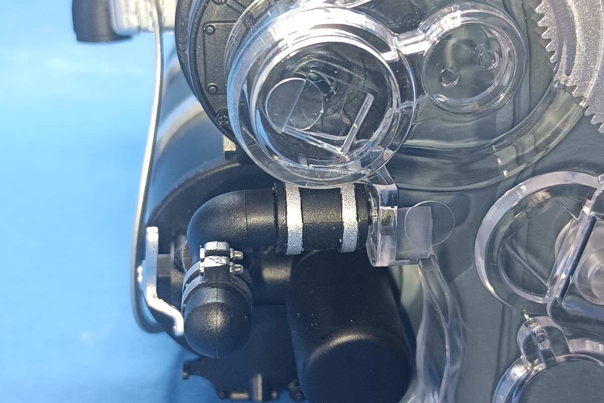

Links sehen wir, wo der Schlauch eingepasst werden soll.
Rechts ist auch eine Halterung am Ölbehälter, die muss auch einrasten.
Jetzt können wir die beiden Ringhaken anbringen. Sie werden einfach gesteckt.
Die Baustufe ist damit fertiggestellt. Hier noch ein abschließender Blick auf die Seite des Motors:
Wir gehen direkt weiter zur nächsten Baustufe. Bis gleich!

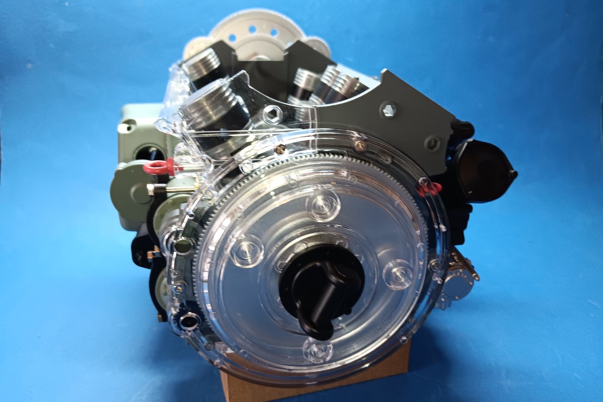

Königstiger – Ausgabe 150 Maybach-Motor

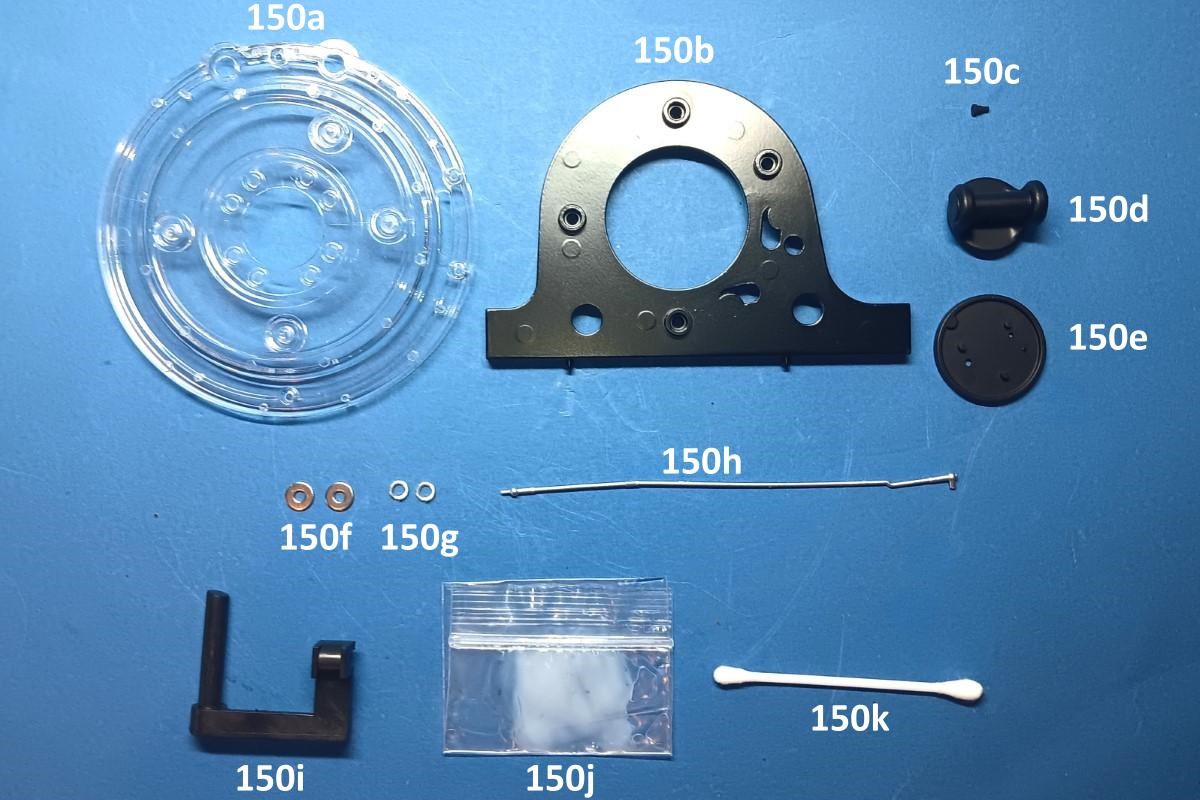

schon sind wir bei der zweiten Baustufe dieser Lieferung, der Ausgabe 150. Auch diesmal bekommen wir alle Bauteile in einem stabilen kleinen Karton, welcher die Maße 14 x 11 x 4,5 Zentimeter hat.
Die Bauteile:
1 x 150a = Motorabdeckung transparent
1 x 150b = Motorschild
1 x 150c = Stift
1 x 150d = Verbindungsstück
1 x 150e = Platte
2 x 150f = Unterlegscheibe
2 x 150g = Federring
1 x 150h = Stab
1 x 150i = Träger für Antriebswelle
1 x 150j = Fett
1 x 150k = Wattestäbchen
Zu den regulären Bauteilen bekommen wir auch noch drei Austauschteile, welche auch im Zuge dieser Baustufe ausgetauscht werden:
1 x 134ax = neue Antriebswelle im Austausch
2 x 134bx = neue kurze Achse – im Austausch
1 x 135ax = neuer Anlasser im Austausch

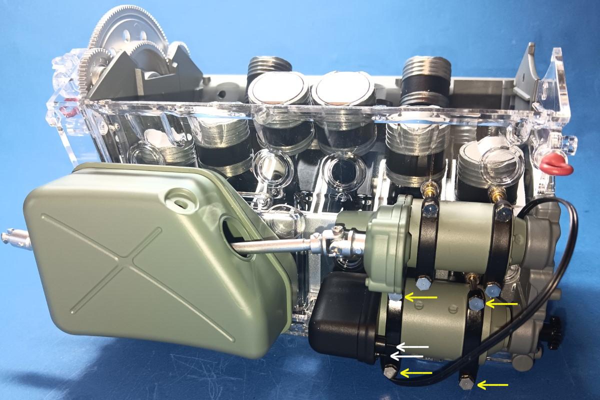

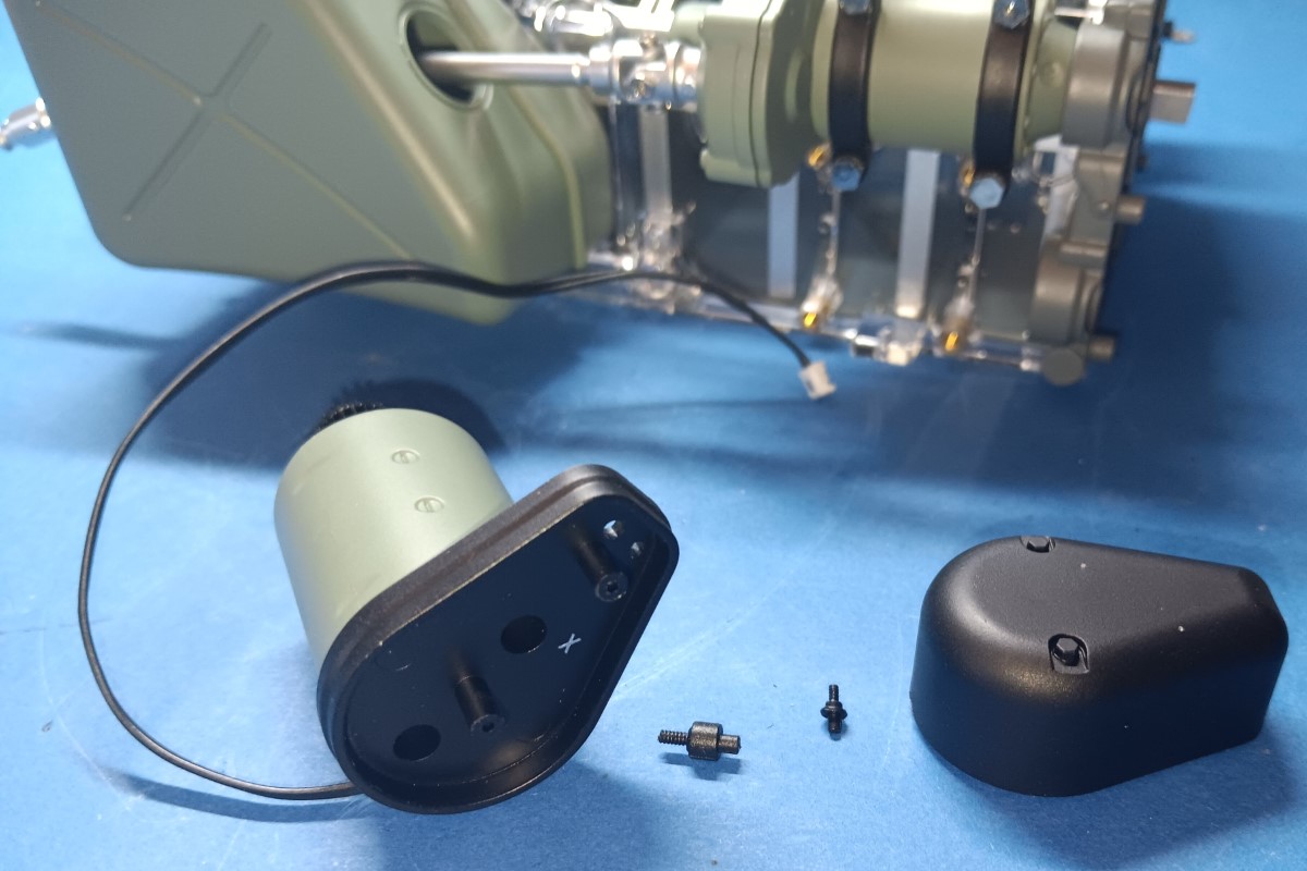

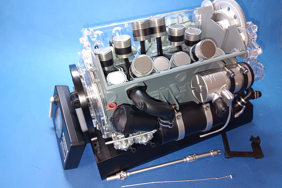

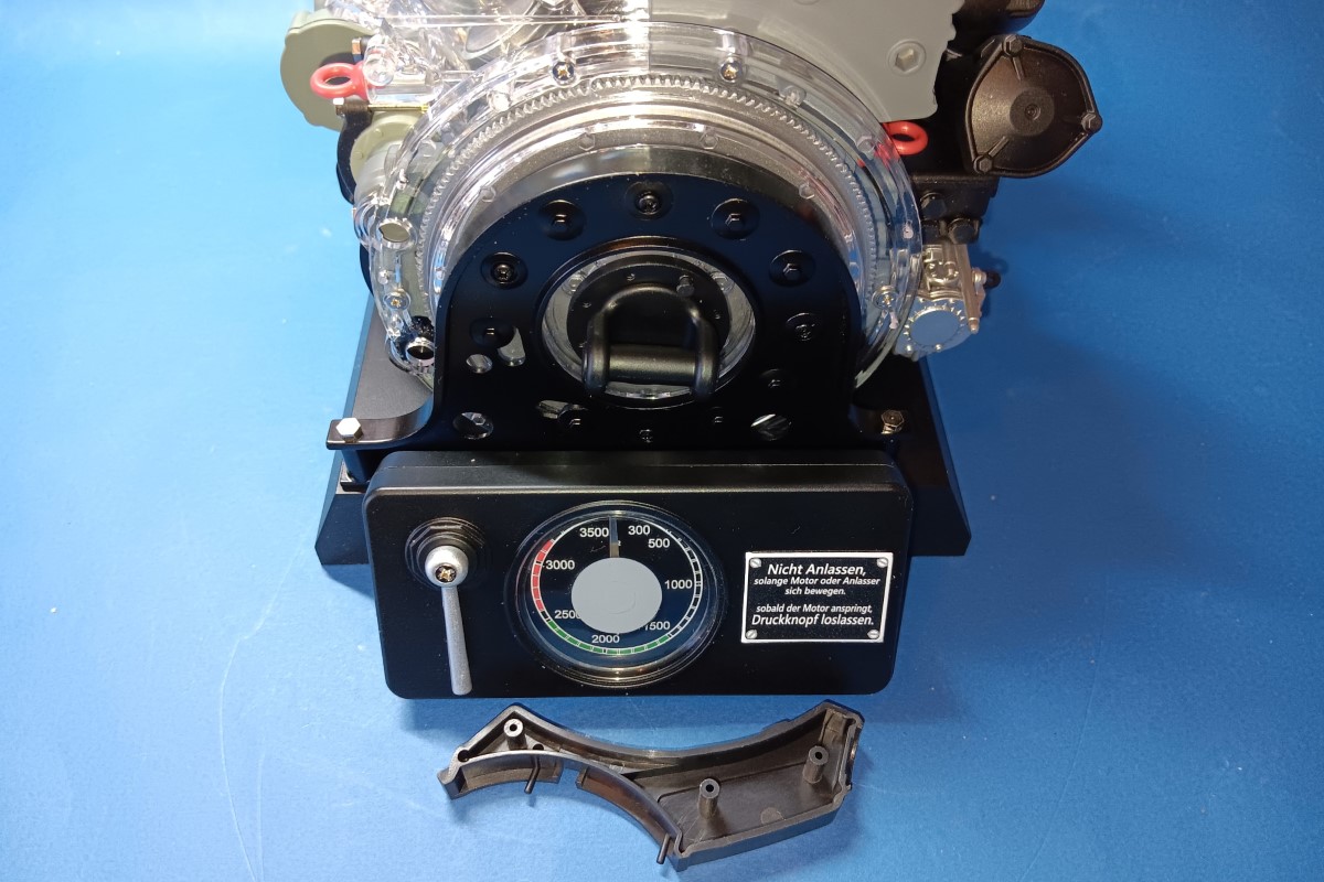

Mit dem Austausch beginnen wir auch bei dieser Baustufe 150. Als erstes werden wir den bereits montierten Anlasser wieder ausbauen. Dazu müssen wir die vier Schraubbolzen ( gelbe Pfeile ) komplett herausschrauben. Die beiden gesteckten Einzelteile am Anlasser ( weiße Pfeile ) müssen auch entfernt werden, da wir sie am Austauschteil wieder benötigen.
Hier ist der Anlasser bereits ausgebaut. Die hintere Abdeckung am Anlasser wie auch die beiden kleinen Anbauteile müssen noch entfernt werden.
Hier sehen wir den Austauschanlasser. Dieser wurde extra mit einem „X“ markiert, damit es nicht zu Verwechslungen mit der ersten Variante kommt! Nun können die hintere Abdeckung wie auch die beiden Anbauteile am neuen Anlasser verbaut werden.

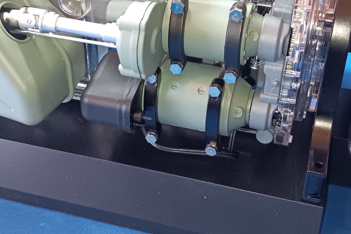

Die Montage am Motor erfolgt wieder mit den beiden Haltern und den vier Schraubbolzen.

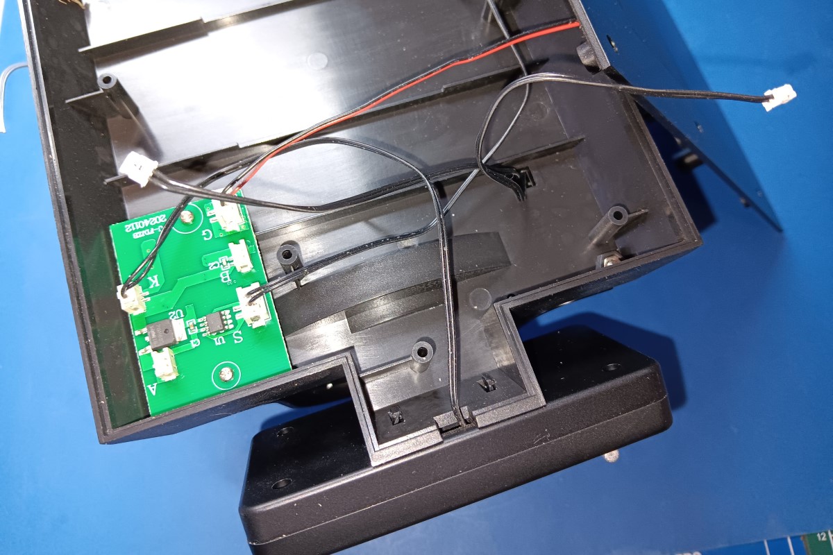

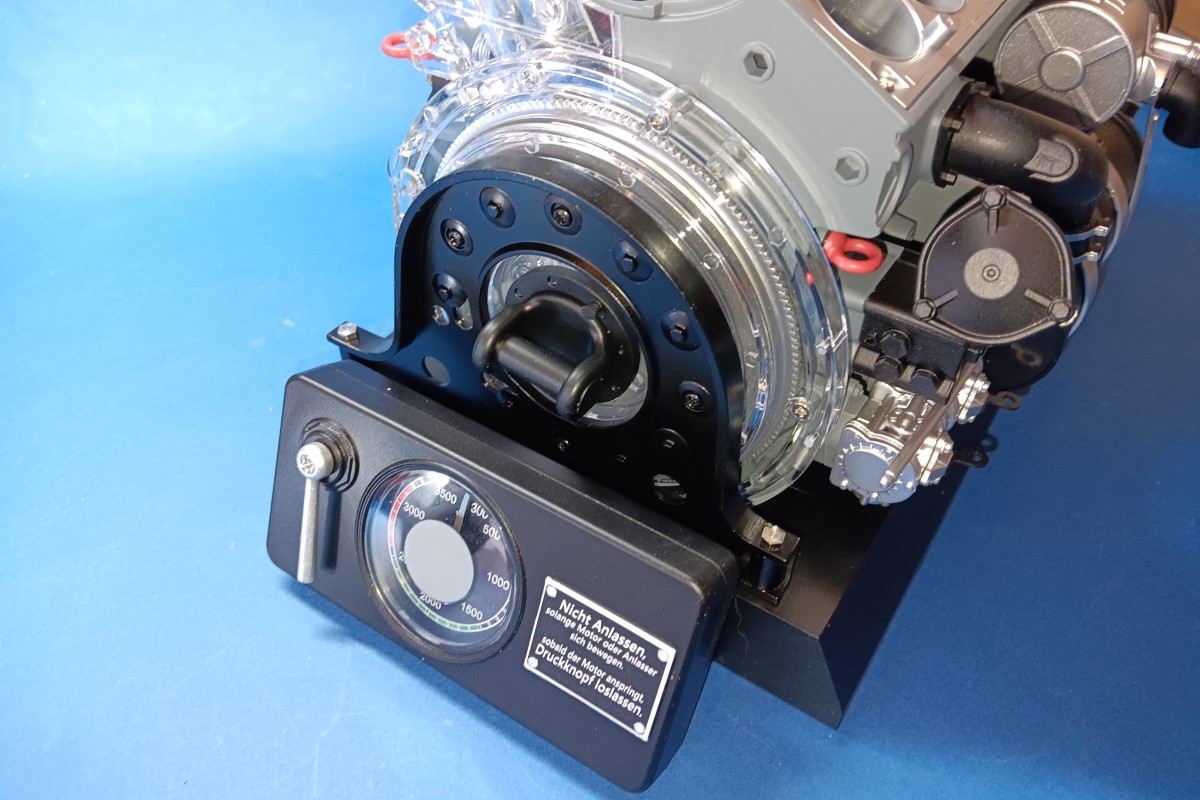

Nun steht ein kleiner Test ins Haus! Dazu wurden bereits vier AA-Batterien eingelegt und das Batteriefach wieder verschlossen. Jetzt werden die Kabel an ihren jeweiligen Steckplätzen angeschlossen. Die Verbindungskabel zum Batteriefach gehören auf den Steckplatz G, das Kabel des Lausprechers auf S, die Steuerung auf K und das Kabel des Anlassers auf K.
Nun kommt der erste Test. Den Hebel an der Steuerung nach links und das Motorgeräusch ist zu hören.
Außerdem dreht sich das Zahnrad am Anlasser. Test erfolgreich bestanden!

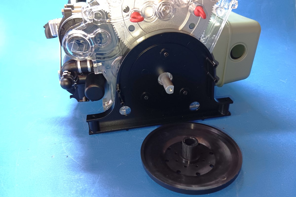

Jetzt wird das große Schwungrad an der Verzahnung leicht eingefettet. Gleiches gilt für die Verzahnung am Anlasser ( Bild 1 ). Danach kann das Schwungrad auf die Kurbelwelle aufgeschoben werden ( Bild 2 ). Wir legen die Schraube sowie die Unterlegscheibe und den Federring schon mal zurecht ( Bild 3 ). Das Schwungrad ist verschraubt ( Bild 4 ).
Nachdem das Schwungrad befestigt ist geht es mit der transparenten Abdeckung weiter. Außerdem brauchen wir das Verbindungsstück, die runde Platte und den kleinen Stift ( Bild 2 ). Die drei Teile werden einfach zusammengesteckt. Nun wird die Abdeckung aufgesetzt und vierfach verschraubt ( Bild 4 ).
Das Verbindungsstück kann nun mit den drei Zapfen in die Bohrungen im Schwungrad gedrückt werden.
Das Motorschild liegt bereit.
Mit vier Schrauben wurde das Motorschild an der transparenten Abdeckung angeschraubt.

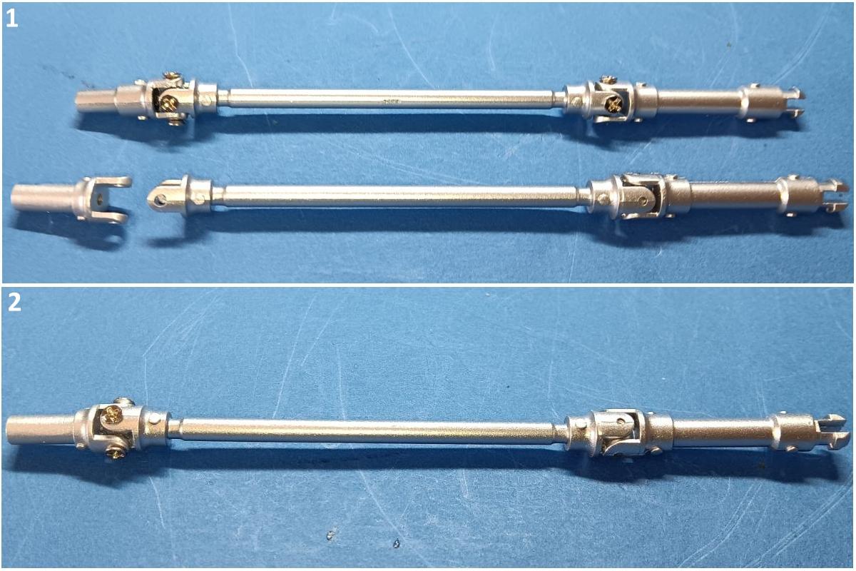

Kommen wir zur Antriebswelle, welche wir ja als Austuschteil bekommen haben. Im Bild 1 ist oben die bisherige Antriebswelle zu sehen. Bei den Austauschteilen fehlt der kleine „Klotz“, den müssen wir ausbauen und in der neuen Welle wieder einsetzen. Im zweiten Bild sehen wir die komplettierte Austauschwelle.
Die Baustufe 150 haben wir hiermit abgearbeitet. Alles hat mal wieder gepasst und der kleine Funktionstest wurde auch bestanden. Das macht Lust auf mehr. Dem kommen wir nach und machen sofort mit der Ausgabe 151 weiter.
Bis gleich!

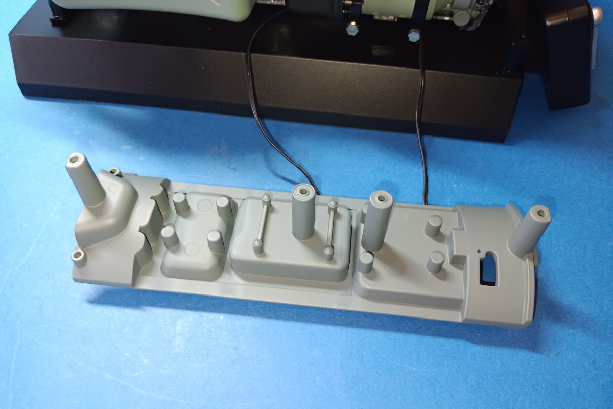

weiter geht´s mit Teil drei dieser Lieferung. Diese Ausgabe 151 wird schnell abgehandelt sein, aber greifen wir nicht zu sehr vor und bleiben bei der gewohnten Reihenfolge. Also zuerst wieder die stabile Kartonverpackung mit den Maßen 14 x 11 x 4 Zentimetern.
Die Bauteile der Ausgabe 151:

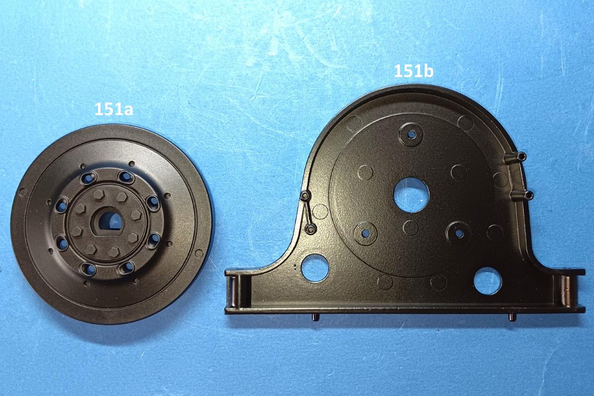

1 x 151a = Schwingungsdämpfer
1 x 151b = Motorschild
Was brauchen wir: den Motor selbst und beide grad eben erhaltenen Teile:
Das Motorschild wird mit drei Schrauben an der Rückseite des Motors befestigt.
Der Schwingungsdämpfer liegt bereit und kann auf Grund der abgeflachten Kurbelwelle auch nur in der korrekten Position aufgeschoben werden.
Korrekt eingebaut….
…und Baustufe 151 abgeschlossen!

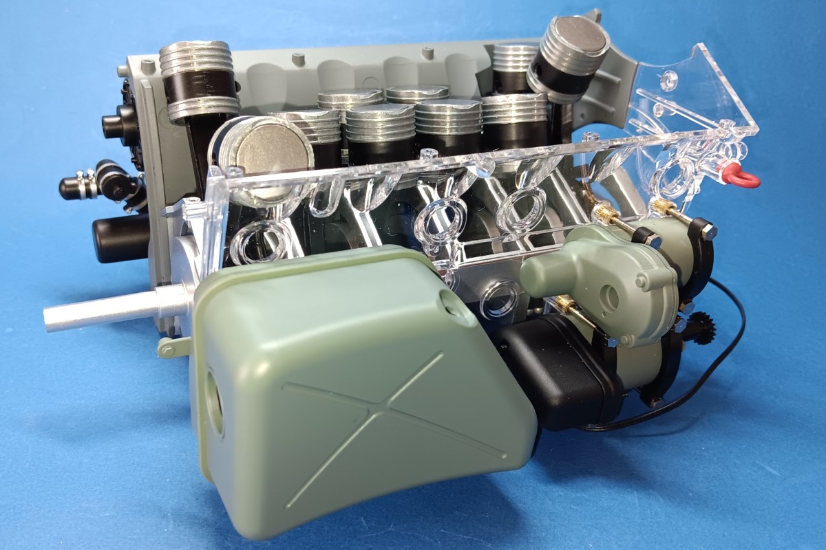

Königstiger – Ausgabe 152 Maybach-Motor

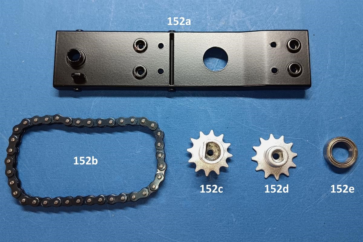

kommen wir zur Ausgabe 152, der letzten Baustufe dieser Lieferung. Die Einzelteile kamen wie immer in einem stabilen Karton und der war 15,2 x 7,5 x 3 Zentimeter groß.
Die Bauteile dieser Ausgabe:
1 x 152a = Trägerplatte
1 x 152b = Kette
1 x 152c = langes Zahnrad
1 x 152d = kurzes Zahnrad
1 x 152e = Lager

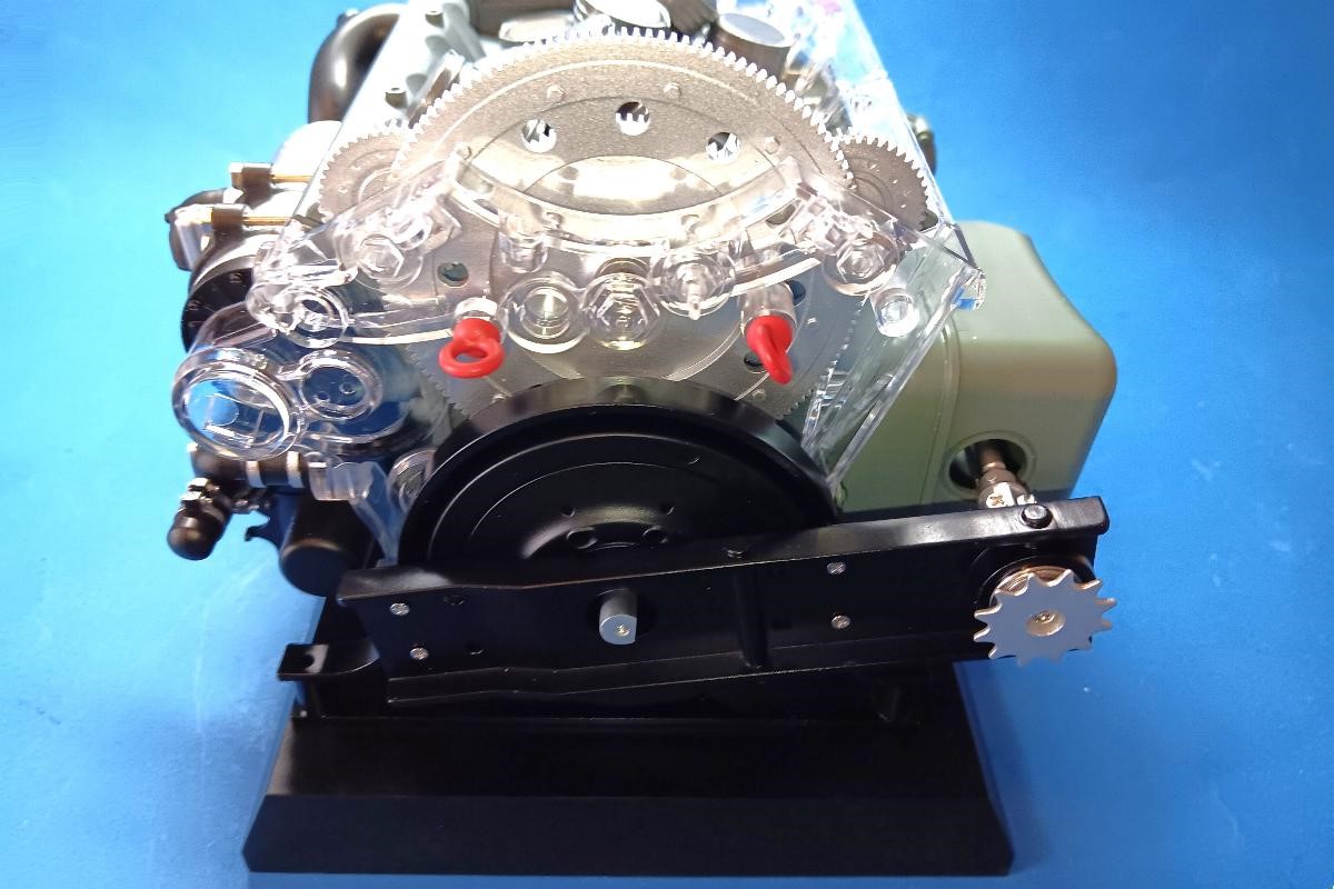

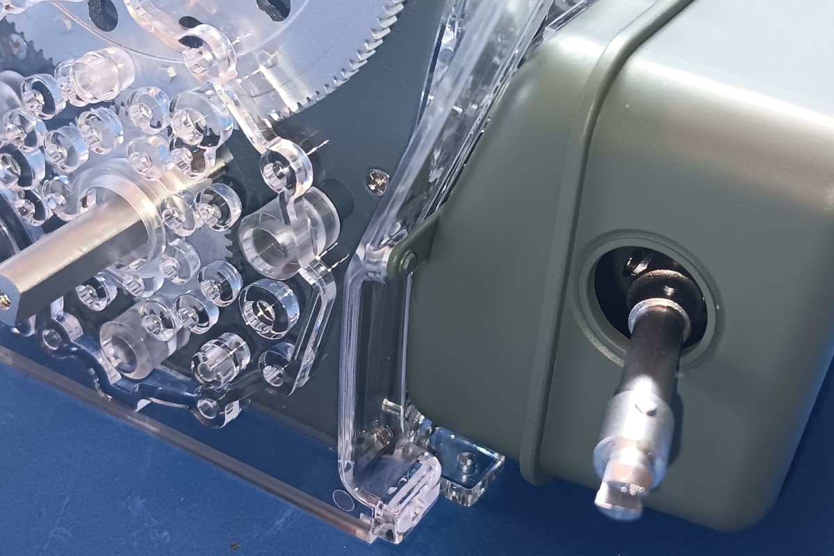

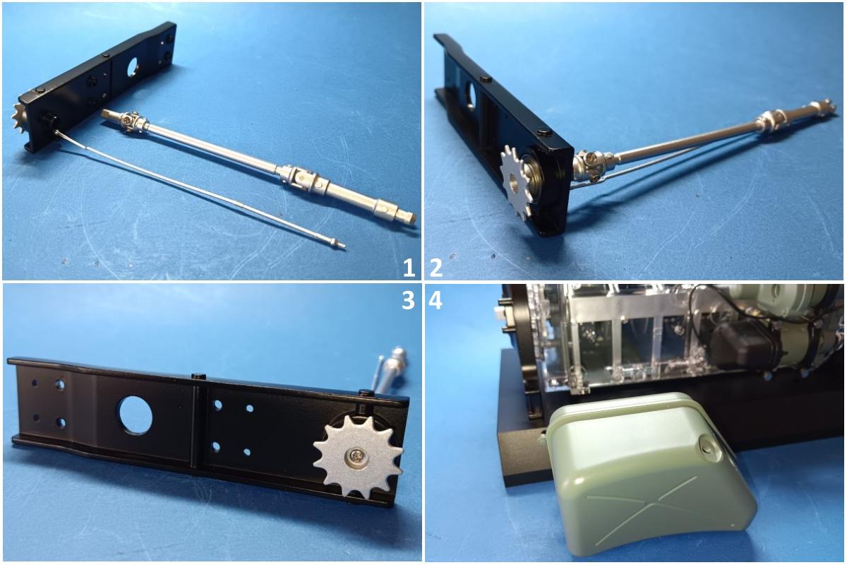

Auf geht´s mit der Trägerplatte und dem Lager, welches wir grad eben bekommen haben ( Bild 1 ). Das Lager wird in die Halterung eingelegt und das kurze Zahnrad liegt auch schon bereit ( Bild 2 ). Das Zahnrad stecken wir einfach in das Lager ( Bild 3 ). Nun drehen wir die Trägerplatte um und nehmen den Stab hinzu ( Bild 4 ). Der Stab wird mit dem Zapfen in die Halterung der Trägerplatte gedrückt.
In Bild 1 sehen wir den korrekt angebrachten Stab und die schon bereit liegende Antriebswelle. Die Antriebswelle wird von hinten in die Öffnung des Zahnrades geschoben ( Bild 2 ). Jetzt wird die Antriebswelle von vorn verschraubt ( Bild 3 ). Wir legen die Trägerplatte zur Seite und nehmen uns den Motor auf den Arbeitstisch um den Ölbehälter noch einmal abzuhebeln ( Bild 4 ).

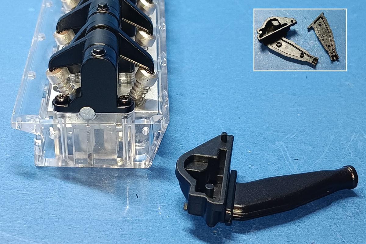

Die beiden Hälften des Ölbehälters müssen auch noch einmal voneinander gelöst werden ( Bild 1 ). Da sie nur gesteckt wurden ist das aber auch kein Problem. Nun stecken wir die Antriebswelle und den Stab durch die Öffnung der Öltankhälfte ( Bild 2 ). Wir nehmen uns die andere Hälfte des Öltanks und die neue gelieferte Halterung ( Bild 3 ). Die Halterung wird auf die Zapfen in der Öltankhälfte aufgeschoben ( Bild 4 ).
Der Ölbehälter wird jetzt einfach wieder zusammengesteckt.
Die Antriebswelle und der Stab werden in die zugehörigen Öffnungen am Schwungkraftanlasser geschoben. Der Ölbehälter wird auch einfach wieder auf die Zapfen gedrückt.
Jetzt wird die Trägerplatte ausgerichtet. Die Position ist sofort eindeutig zu erkennen.
Die Trägerplatte ist nun mit vier Schrauben angebracht worden.

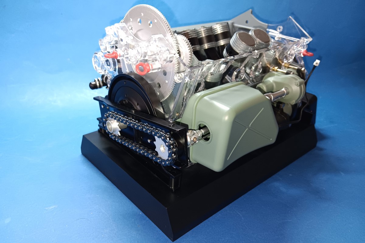

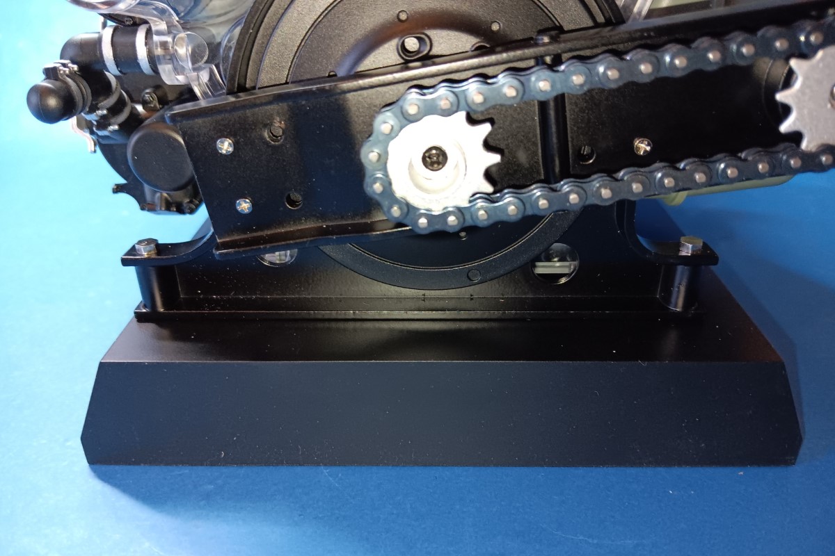

Wir nehmen uns jetzt die Kette und platzieren das lange Zahnrad in die Kette.
Die Kette wird zuerst um das seitliche Zahnrad gelegt und dann wird das lange Zahnrad auf die Kurbelwelle geschoben und verschraubt.
Das war die letzte Aktion dieser Baustufe. Die Bauteile machten allesamt keinerlei Probleme. Das gilt auch für die auszutauschenden Teile, wobei ich mir ein paar erläuternde Worte zu „Warum“ gewünscht hätte. Aber egal, das Ergebnis zählt. Das vorläufige Ergebnis ist auf den nächsten Fotos nochmal zu sehen:
Jetzt werde ich alles wieder sorgsam verpacken, bis zur nächsten Lieferung. Bis dahin!

Königstiger – Ausgabe 153 Maybach-Motor
die neue Lieferung mit den Ausgaben 153 bis 156 liegt nun vor und wir können nach knapp vier Wochen mit dem Bau des Motors fortfahren. Die Einzelteile liefert Hachette wie gewohnt in den stabilen Kartons. Der Karton der ersten neuen Baustufe misst 17 x 9,5 x 3,5 Zentimeter und ist gut gefüllt.
Wir bekommen:
1 x 153a = rechte Zylinderlaufbuchsen
1 x 153b = Platte
1 x 153c = Platine mit LED

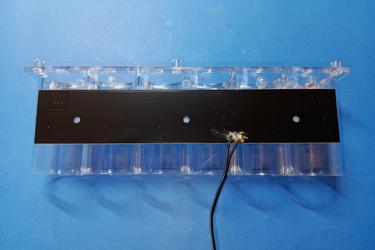

Legen wir los, indem wir die Zylinderlaufbuchsen und die Platine zurechtlegen.
Die Platine wird seitlich, mit den LEDs nach innen, an den Zylindern befestigt.
Die Befestigung erfolgt mit drei Schrauben.
Nun sollen wir die mitgelieferte Platte ebenfalls mit drei Schrauben an den Zylinderlaufbuchsen anbringen
Achtung: Hier habe ich die Platte falsch montiert gehabt! Der Fehler ist mir aber erst im späteren Verlauf bewusst geworden! Ich werde darauf gleich noch genauer eingehen!
Weiter geht es mit dem einfädeln des Kabels durch eine eckige kleine Öffnung am Motorblock ( roter Pfeil ).
Das Kabel wird zwischen Anlasser und Motorblock durchgeführt / durchgezogen.

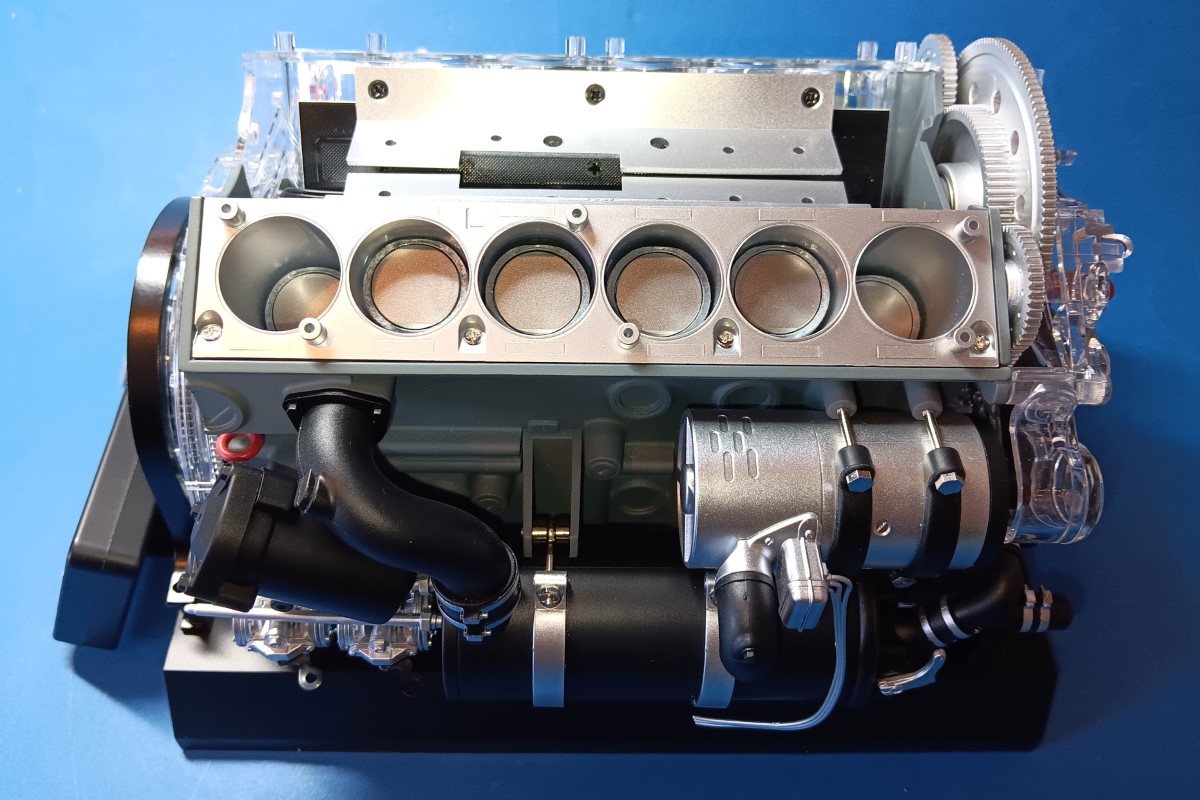

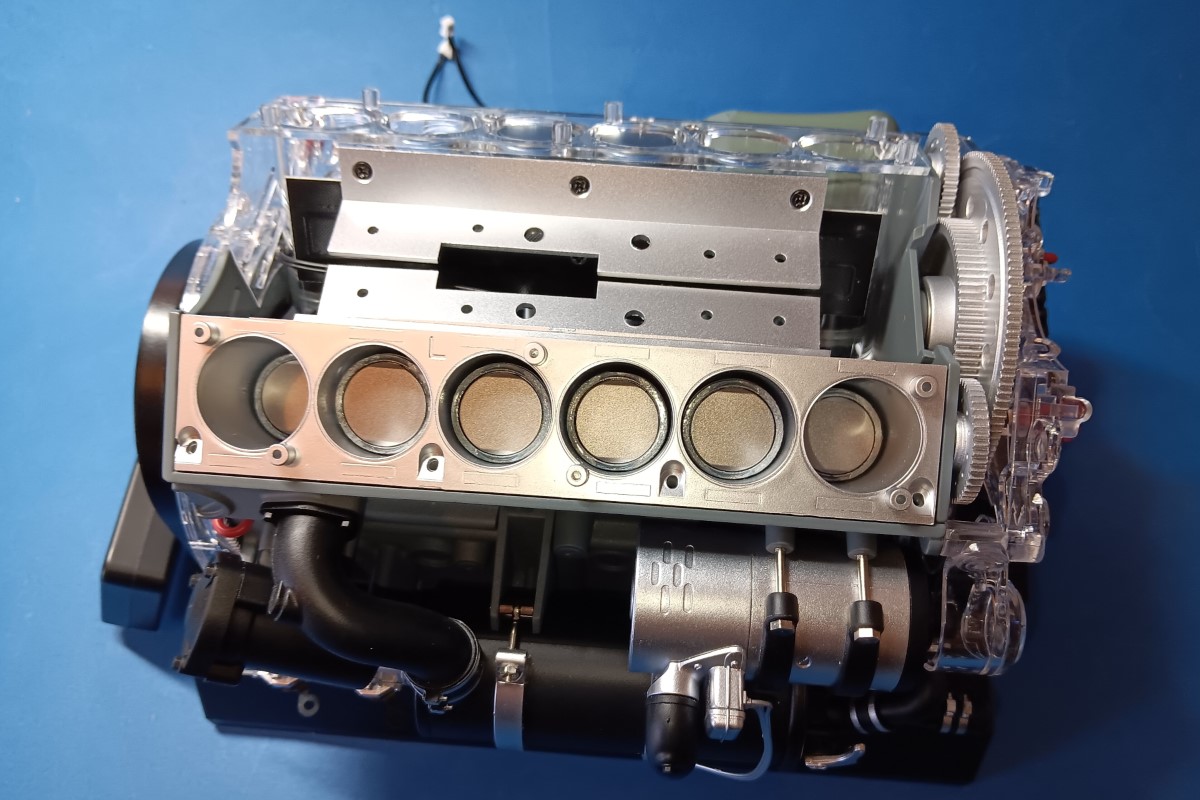

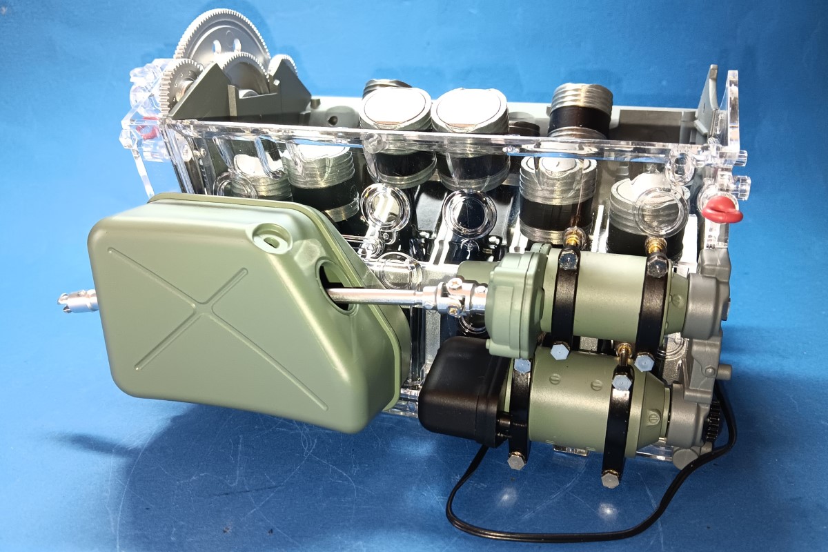

Nun werden die Zylinderlaufbuchsen montiert, indem man die Kolben der Reihe nach einführt.
Jetzt müssen die Zylinder mit vier Schrauben am Motorblock befestigt werden
Kommen wir nochmal zu der Platte, welche ja von mir falsch herum angeschraubt wurde.
Hier sieht man nun die korrekte Position. Da habe ich den Bauplan anscheinend nicht ausführlich genug betrachtet, denn eigentlich hätte es mir direkt auffallen müssen, dass ich die Platte falsch angesetzt habe. Der Fehler war aber sehr schnell korrigiert und hat auch keinerlei Schaden angerichtet.
Damit haben wir die erste der vier Baustufen fertiggestellt. Gönnen wir uns noch einen kurzen Blick auf den Stand der Dinge:
Wir wenden uns direkt der nächsten Ausgabe 154 zu. Bis gleich!

Königstiger – Ausgabe 155 Maybach-Motor
kommen wir zur Baustufe 155. Der Karton mit den Bauteilen misst diesmal 17 x 8,5 x 5 Zentimeter.
Wir finden vor:
1 x 155a = Motorkopfsockel
1 x 155b = Öleinfüllrohr
1 x 155c = Schutzplatte
4 x 155d = Gewindebolzen
4 x 155e = lange Schrauben
Der Motorkopfsockel hat vier Befestigungspunkte, wodurch die Einbauposition sofort eindeutig zu erkennen ist.
In der Draufsicht sieht man sofort, wo die vier langen Schrauben hingehören:
Jetzt sollen wir den Motor auf seinen Sockel montieren. Dazu müssen aber zuerst die beiden Kabel eingeführt werden.
Wenn der Motor korrekt sitzt, ist von den Kabeln kaum mehr etwas zu sehen.
Nun wird der Motor an jeder Ecke mit einem Gewindebolzen fest auf dem Motorsockel verankert.
Jetzt können wir die Schutzplatte an der Stirnseite anbringen
Die Öffnungen für die drei Zapfen sind eindeutig zu erkennen:
Die Schutzplatte ist angebracht. Sie wird nur festgedrückt.

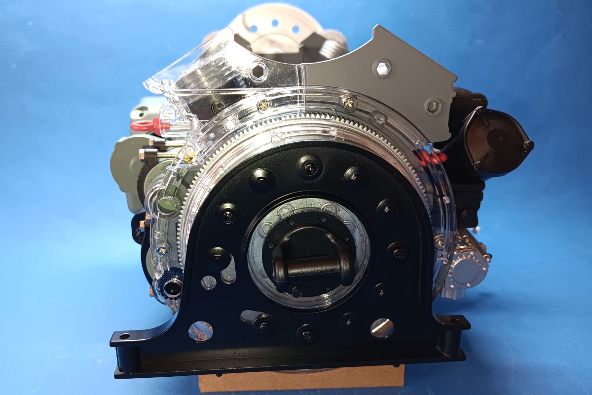

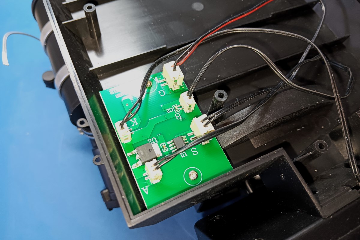

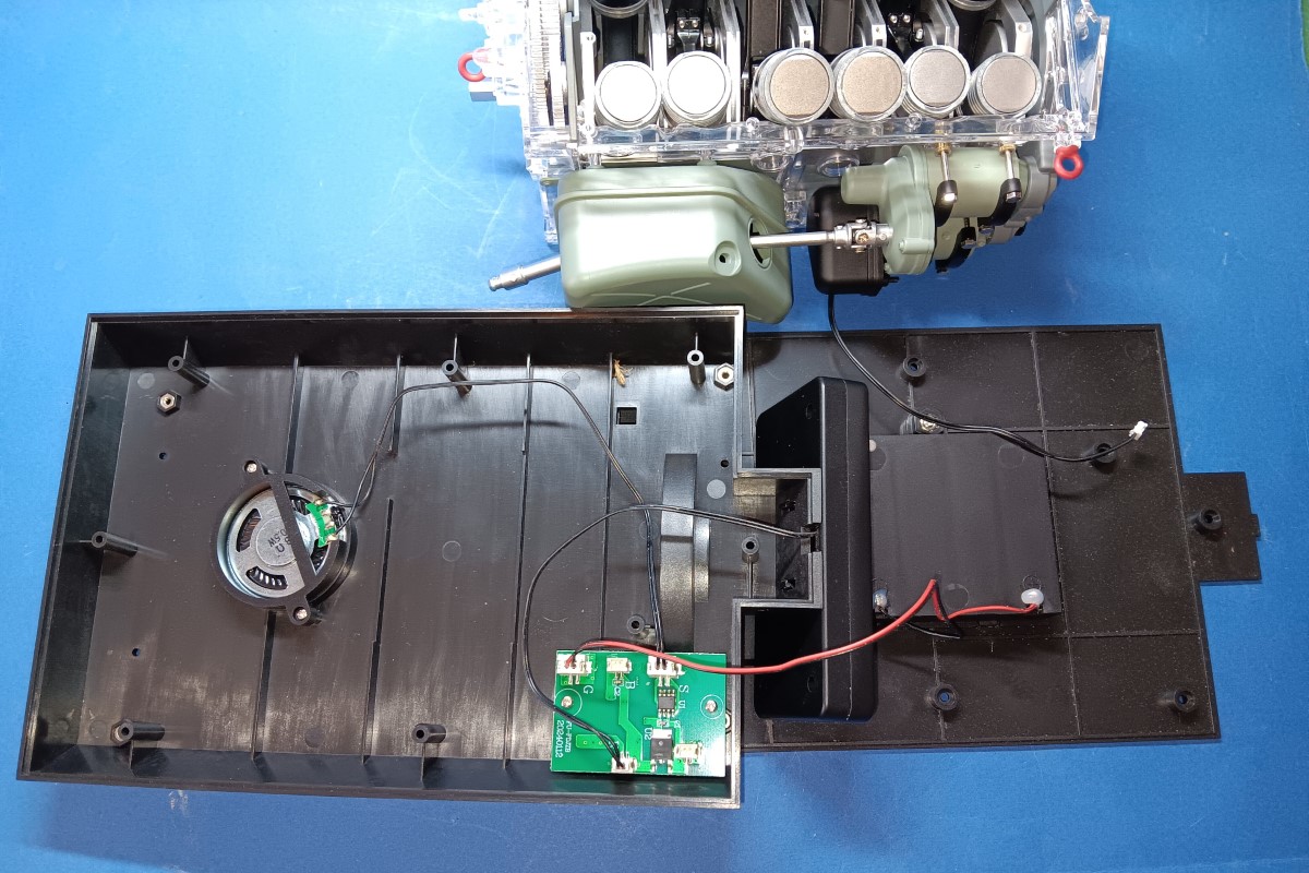

Nun drehen wir den gesamten Motor auf den Kopf. Zuerst ziehen wir die beiden Kabel vorsichtig stramm um sie dann mit der Platine zu verbinden.
Die Stecker sind mit A und B markiert, genau wie auch die beiden Steckplätze.
Jetzt müssen wir nur noch die Platte unter dem Sockel fest verschrauben.
Nun können wir einen kleinen Probelauf machen, das Soundmodul ist verhältnismäßig laut zu vernehmen und alle Kolben bewegen sich sauber in den Laufbuchsen. Die Beleuchtung funktioniert ebenfalls – kurzum: Alles läuft wie es soll! So bin ich zufrieden!
Zufrieden wechseln wir jetzt zur letzten Baustufe dieser Lieferung. Bis gleich!

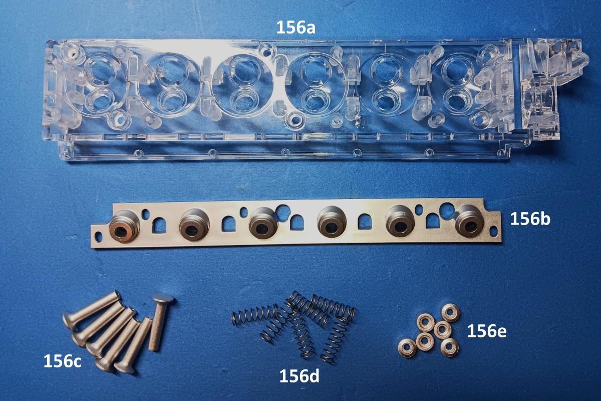

Die Bauteile der Ausgabe 156:
1 x 156a = rechte Hälfte des Motorkopfes
1 x 156b = Stützplatte
6 x 156c = Ventile
6 x 156d = Federn
6 x 156e = Endkappen
Wir nehmen uns den Motorkopf und die Stützplatte zur Hand:
Die Stützplatte wird mit fünf Schrauben am Kopf befestigt.

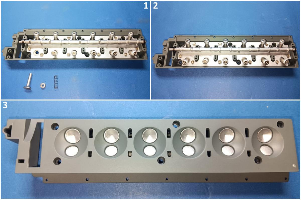

Wir nehmen uns das erste Ventil…
…und stecken es in die Ventilführung.
Wir nehmen uns eine Feder, eine Endkappe sowie die passende Schraube dazu:
Die Feder stecken wir auf das Ventil…
…und setzen die Endkappe auf. Nun nur noch verschrauben und das erste Ventil ist komplett.
Dies wiederholen wir noch fünf Mal!

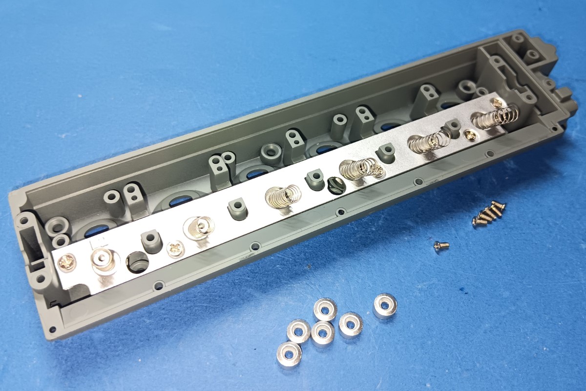

6 x 157h = Endkappen

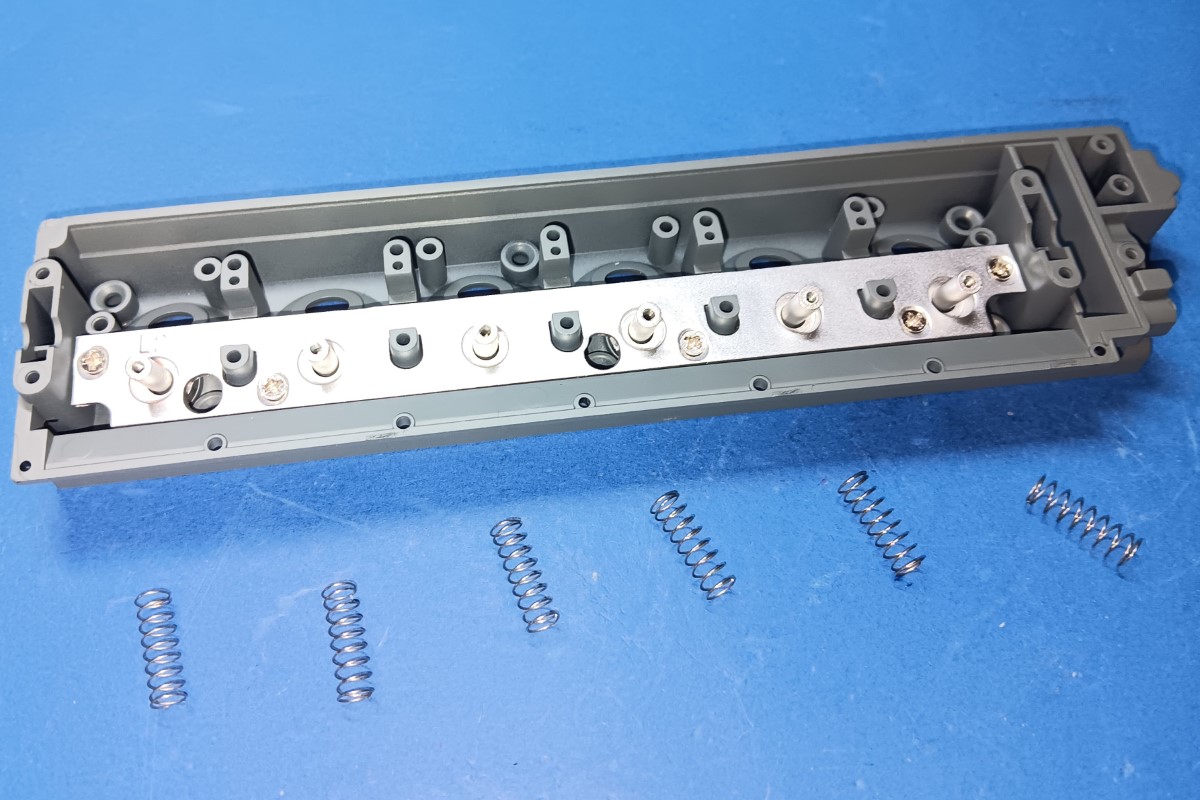

2 x 157i = Kugellager
6 x 157j = Feder

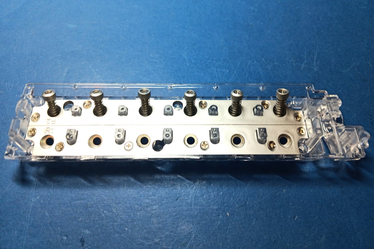

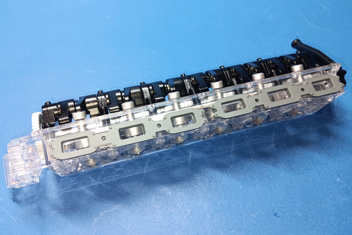

Fangen wir direkt an, indem wir uns den durchsichtigen Teil des Zylinderkopfes aus der letzten Ausgabe 156 sowie die grad eben erhaltene Stützplatte zurechtlegen.
Die Stützplatte wird eingelegt und sechsfach verschraubt.
Wir drehen den Zylinderkopf um und legen die sechs Ventile bereit.
Die Ventile werden in ihre Führungen gesteckt.
Der Zylinderkopf wird erneut umgedreht und und die Ventilfedern liegen auch schon bereit.
Wir stecken die Federn auf die Ventile und legen uns die Endkappen und Schräubchen schon einmal auf den Tisch.
Die Endkappen werden alle verschraubt:

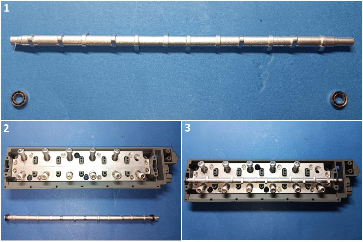

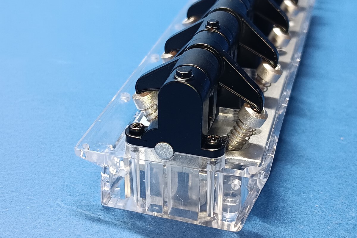

Wir kommen zur Nockenwelle, welche an beiden Enden mit einem Kugellager bestückt werden soll. Im Anschluss wird die Nockenwelle in den Zylinderkopf eingelegt.
Nun werden die Kipphebel und Halter auf die Welle aufgeschoben. Die Reihenfolge ergibt sich automatisch, wenn man sich den Zylinderkopf genau anschaut.
Das war es dann auch schon mit dieser Baustufe.
Der Zusammenbau dieser Bauteile verlief wieder einmal ganz unspektakulär und bereitete auch keinerlei Probleme. Wird es auch so weitergehen? Wir werden es sehen. Es geht direkt weiter mit der Ausgabe 158. Bis gleich!

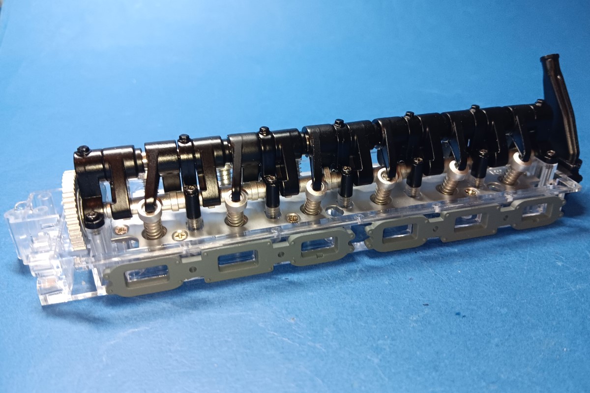

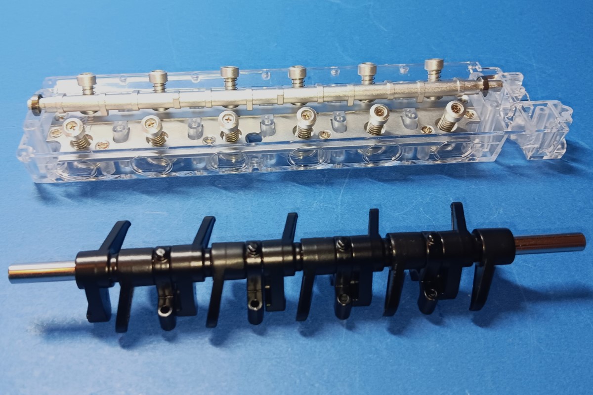

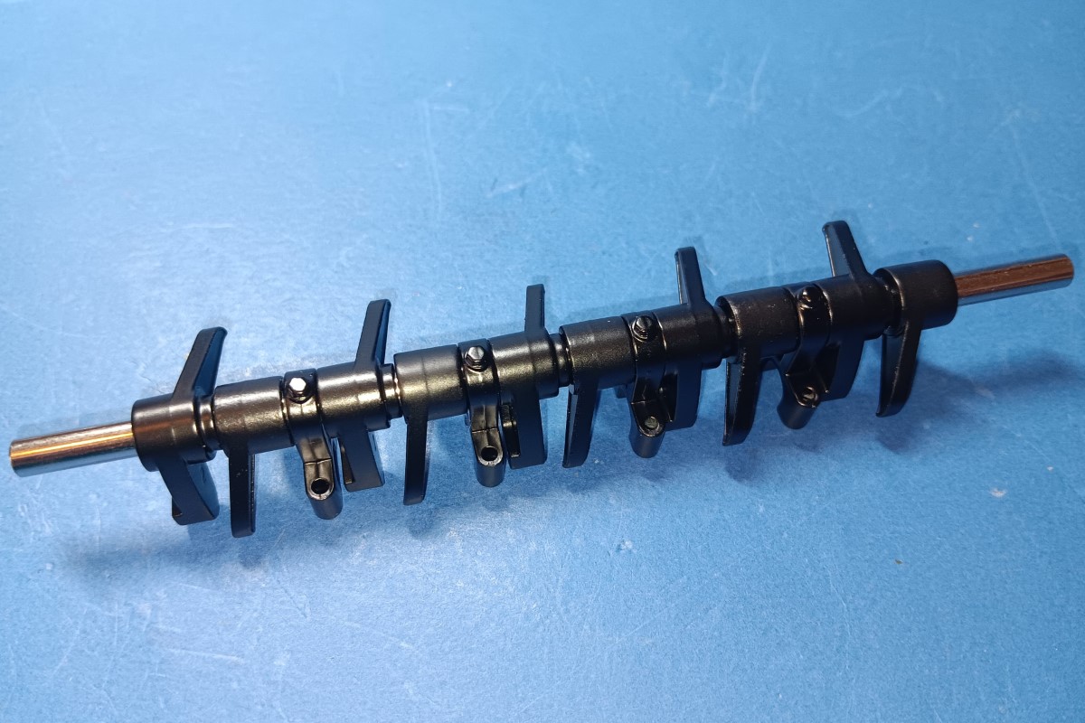

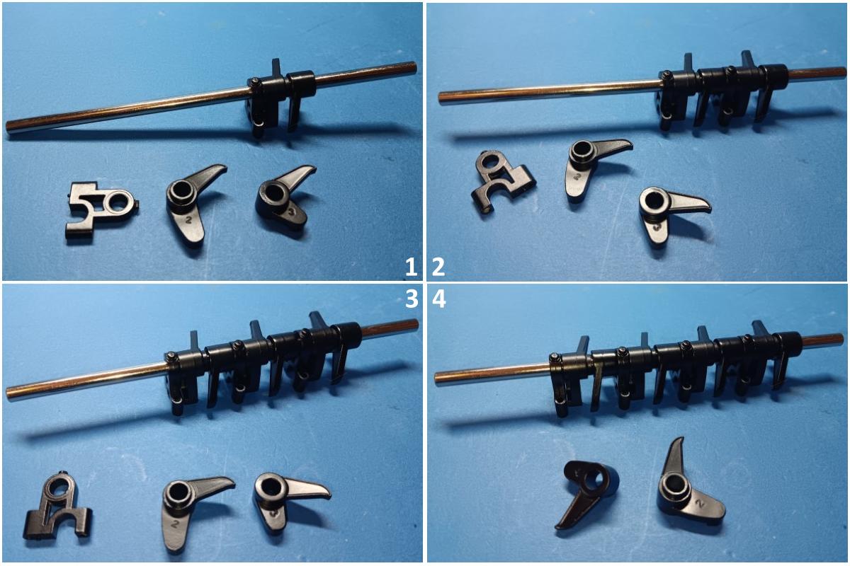

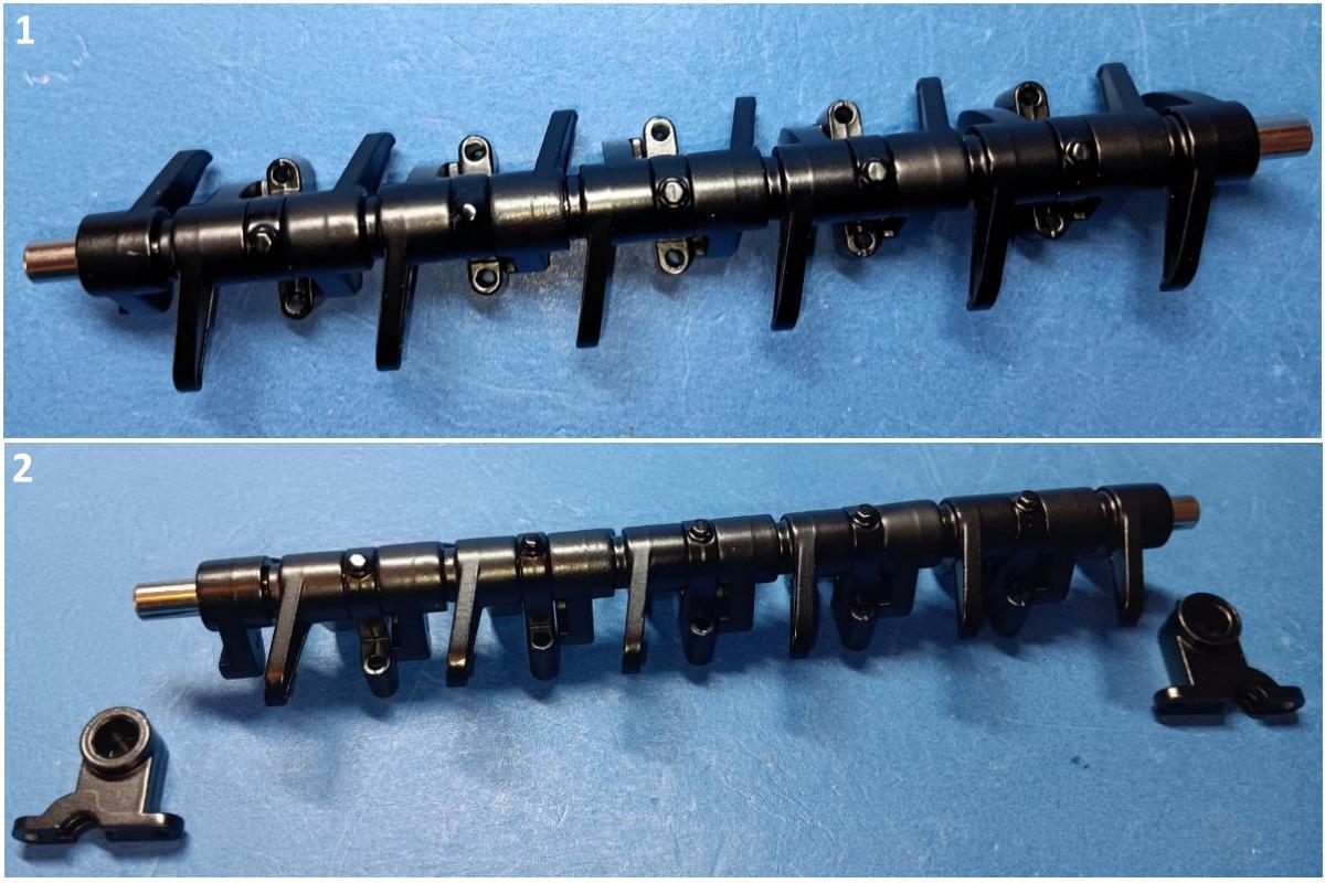

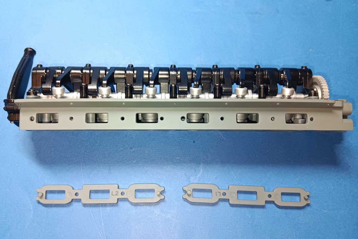

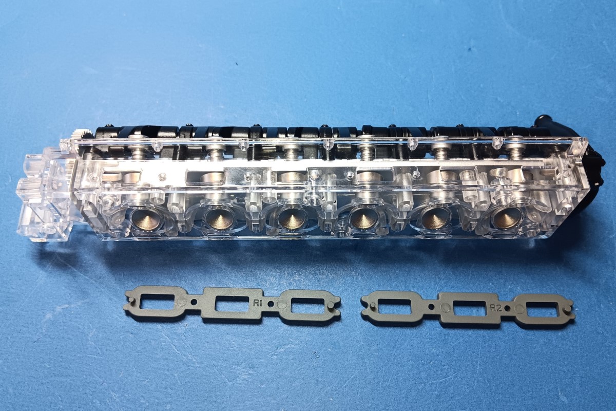

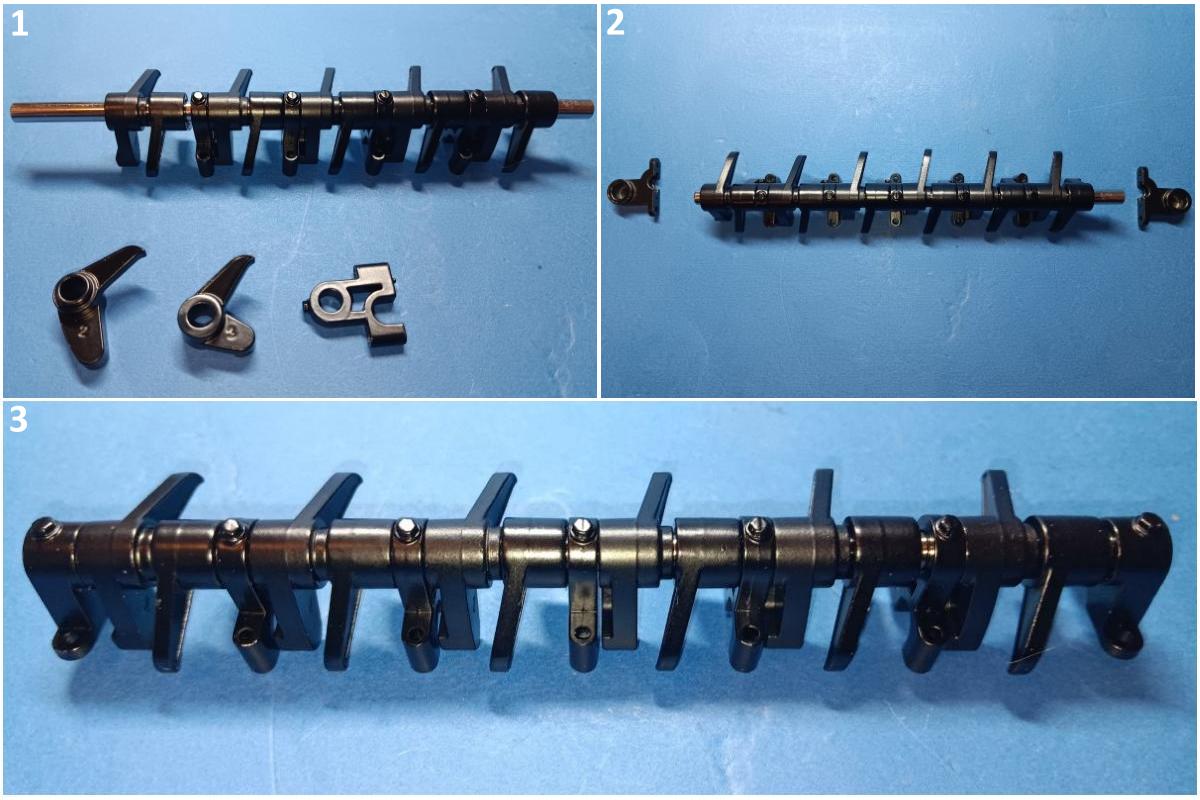

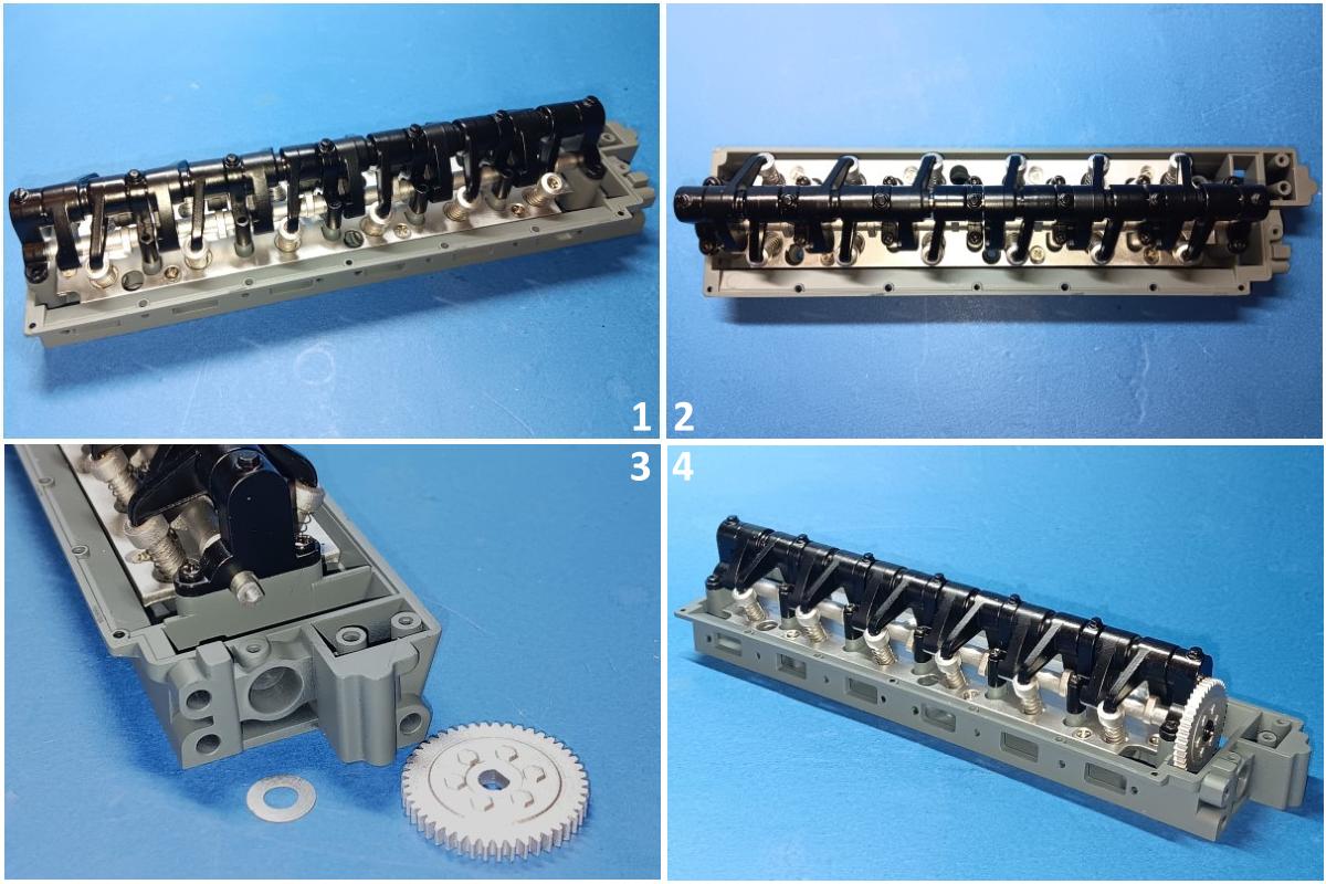

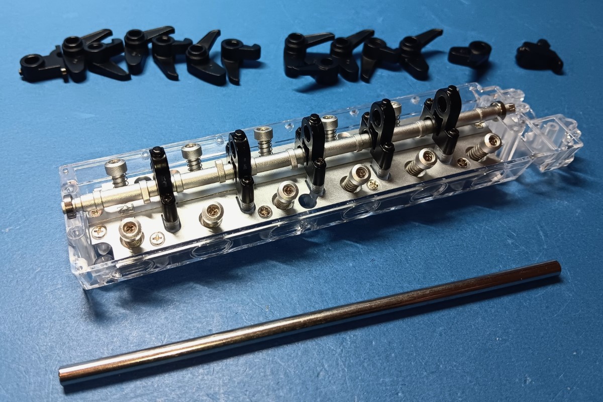

Es geht direkt mit der Kipphebelwelle weiter, der noch weitere drei Teile hinzugefügt werden sollen. Jeweils ein Kipphebel und ein Halter:
Hier sehen wir die Kipphebelwelle mit den drei neuen Teile ( Bild 1 ). Außerdem haben wir noch zwei weitere Halter bekommen, welche jeweils am Ende der Welle verbaut werden ( Bild 2 ).
Nun legen wir uns den Zylinderkopf sowie die weiter vervollständigte Kipphebelwelle zurecht und sehen uns an, wie die Welle im Kopf angebracht und verschraubt werden soll.
Entgegen dem Bauplan habe ich mich entschlossen, zuerst die fünf inneren Halter anzuschrauben. Allerdings sind diese Halter noch nicht ganz fest um entsprechenden Spielraum zu behalten, weil die Endstücke ja noch über die Lager gestülpt werden müssen.
Nun geht es los, die Kipphebel der Reihe nach aufzusetzen. Einen nach dem anderen und die Welle immer ein kleines Stückchen weiter einschieben.
Alle Kipphebel sind passend eingesetzt und wir können die beiden letzten Halter anbringen
Nachdem die beiden Halter an den Enden aufgesetzt sind können wir alle endgültig komplett festschrauben.

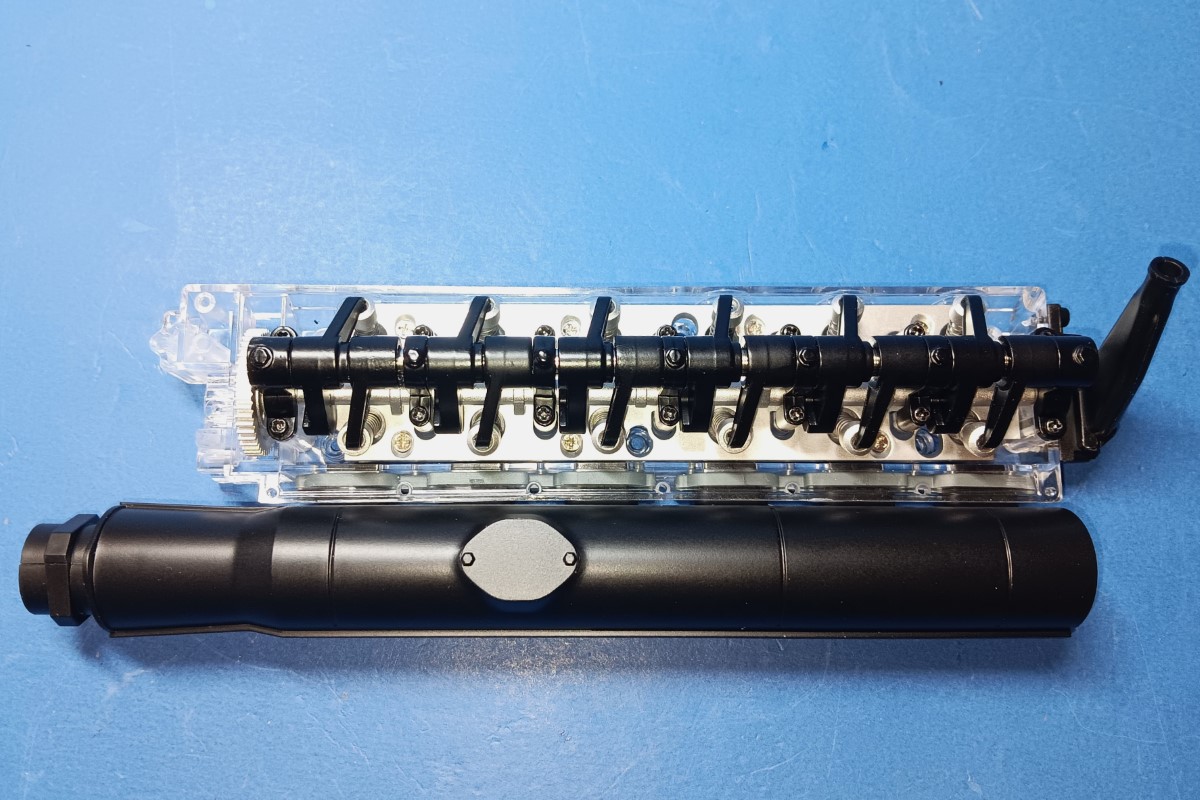

Nun kommen wir zur Unterlegscheibe und dem Zahnrad, welche auf die Nockenwelle aufgesetzt werden sollen ( Bild 1 ). Zuerst wird die Unterlegscheibe aufgeschoben ( Bild 2 ). Das Ende der Nockenwelle ist einseitig abgeflacht, damit das Zahnrad Halt hat. Somit ist die Position auch eindeutig vorgegeben ( Bild 3 ). Nun müssen wir das Ganze nur noch mit einer Schraube fest verbinden ( Bild 4 ).
Auf der anderen Seite des Zylinderkopfes sollen wir nun das Ölrohr montieren, welches aus zwei gesteckten Teilen besteht ( kleines Bild ).Die Position des Ölrohrs ist eindeutig durch die beiden Bohrungen vorgegeben.
Das Ölrohr ist montiert. Es musste auch nur gesteckt werden.
Jetzt fehlen nur noch die beiden Dichtungen, welche seitlich am Kopf angebracht werden.
Die Dichtungen müssen ebenfalls nur mit den Zapfen in die Bohrungen gedrückt werden.
Das war es mit dieser Ausgabe, alles fertig! Den Zylinderkopf mal kurz zur Ansicht auf den Motor gesteckt: Schon ein imposantes Teil!
Damit schließen wir diese Baustufe und wenden uns sofort der nächsten zu. Bis gleich!

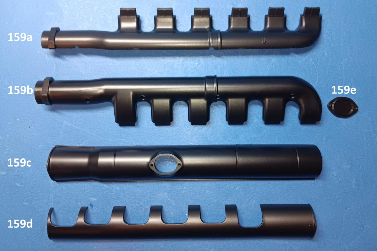

Königstiger – Ausgabe 159 Maybach-Motor
schon sind wir bei der dritten Ausgabe dieser Lieferung angekommen. Der Karton mit den Bauteilen liegt vor uns, gnauso wie das zugehörige Magazin. Der Karton hat die Maße 20 x 8 x 3,5 Zentimeter groß und ist gut gefüllt.
Die neuen Bauteile:
1 x 159a = Auspuffrohr, äußeres Teil
1 x 159b = Auspuffrohr, inneres Teil
1 x 159c = Außenabdeckung
1 x 159d = Innenabdeckung
1 x 159e = Deckel
Den Anfang machen die beiden Auspuffteile, welche einfach zusammengesteckt werden.
Wir nehmen die innere Abdeckung dazu, diese hat vier Zapfen und wird auch wieder nur gesteckt
Jetzt muss nur noch die äußere Abdeckung montiert werden. Das erfolgt auch wieder nur durch zusammenstecken.
Die Abdeckung aufgesteckt und wir haben alle neu erhaltenen Bauteile zusammengesteckt.

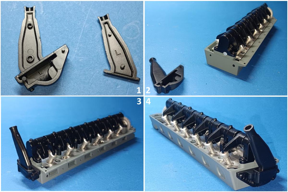

Wir nehmen den rechten Zylinderkopf dazu, um den Auspuff zu montieren. Wir müssen auch wieder nur stecken!
Der Auspuff ist angebracht:
Auch diesmal habe ich den Zylinderkopf wieder am Motor aufgesteckt um das Ergebnis zu sehen:
Das war es schon mit der Ausgabe 159. Kommen wir zur letzten dieser Lieferung, der Nummer 160. Jetzt gleich!
Gruß Stefan

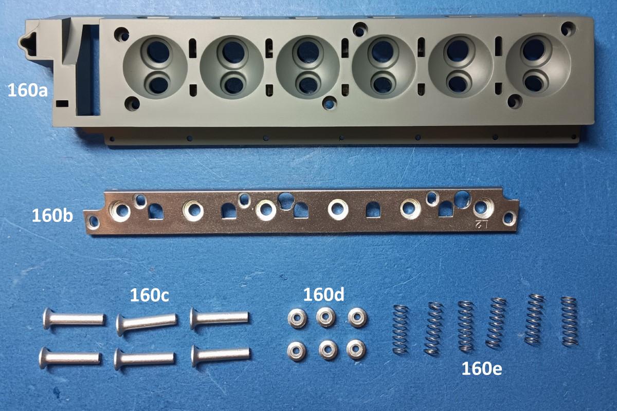

1 x 160a = linke untere Hälfte des Zylinderkopfes
1 x 160b = Stützplatte
6 x 160c = Ventile
6 x 160d = Endkappen
6 x 160e = Federn

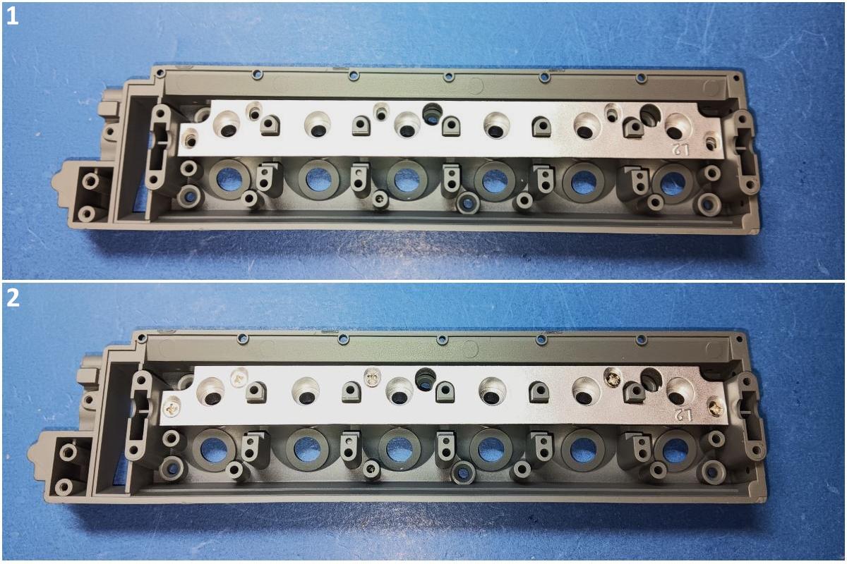

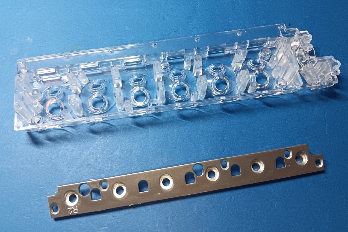

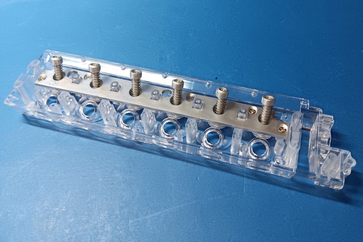

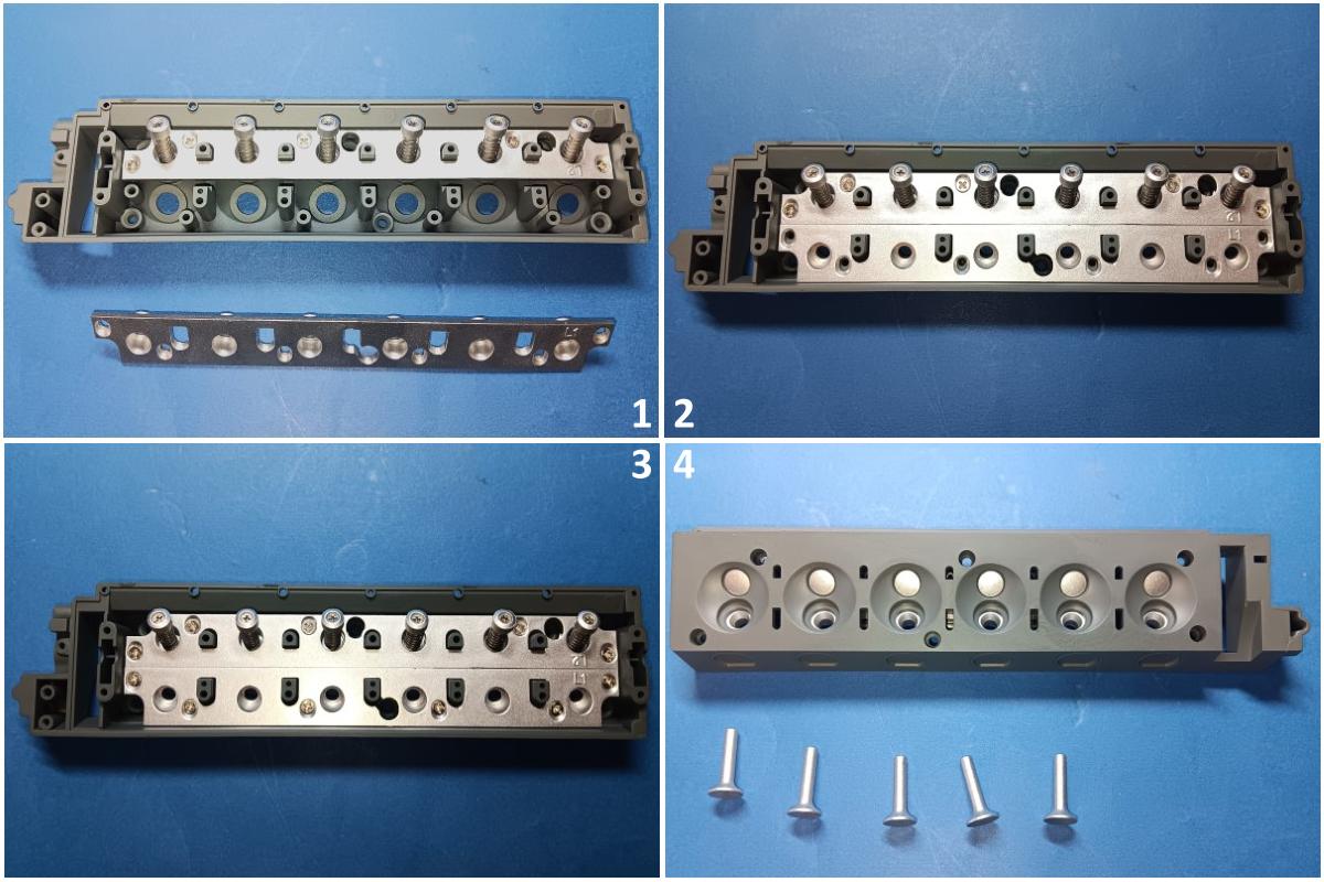

Wir beginnen diesmal den linken Zylinderkopf zusammenzusetzen. Den Anfang macht wieder die Stützplatte, welche wir problemlos einlegen können. Sie wird mit fünf Schrauben fixiert.
Nun drehen wir den Zylinderkopf um und legen die sechs Ventile bereit ( Bild 1 ). Die Ventile werden allesamt in die Führungen gesteckt ( Bild 2 ).
Der Kopf wird wieder umgedreht. Die Ventilfedern sind auch schon bereitgelegt.
Wir stecken die Federn jeweils auf die Ventile um anschließen die Endkappen zu verschrauben.

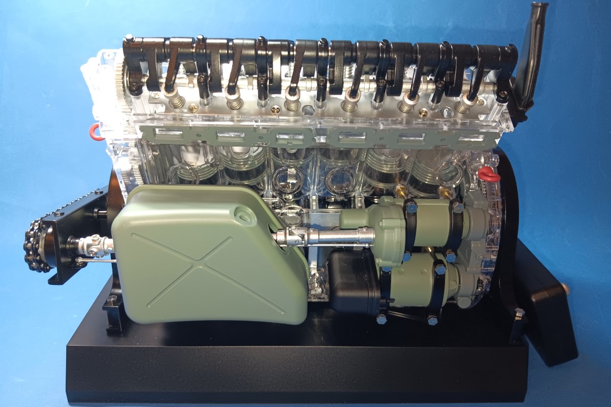

Das ist hier schon erfolgt und damit haben wir diese Baustufe 160 auch schon abgearbeitet.

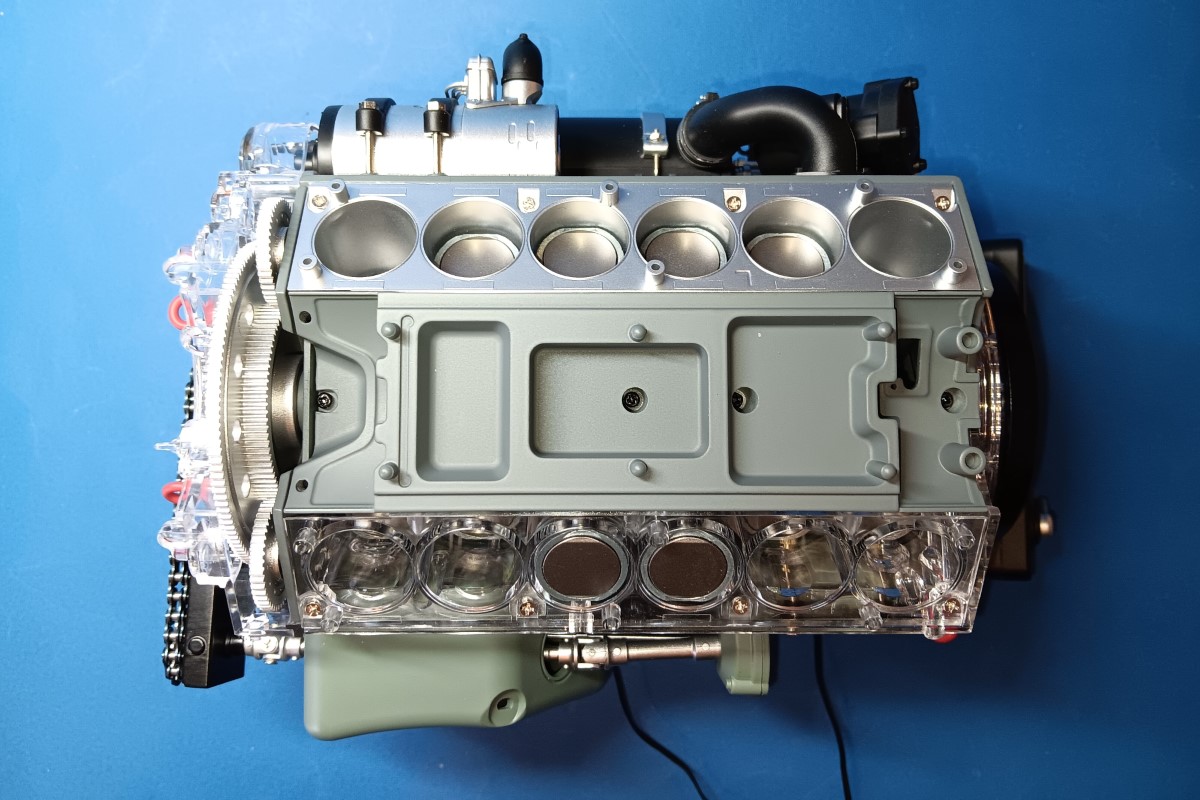

Gönnen wir uns zum Abschluss noch einen Blick auf den Motor, mit aufgelegtem Zylinderkopf.
Übrigens: Ich habe den Motor mal kurz auf die Waage gestellt. So wie er hier auf dem Bild zu sehen ist wiegt dieser 2617 Gramm!

Beginnen wir mit dem linken Zylinderkopf und der Stützplatte ( Bild 1 ). Die Stützplatte wird neben die schon vorhandene eingelegt und sechsfach verschraubt ( Bild 2 + 3 ). Danach drehen wir den Zylinderkopf um und legen die fünf mit dieser Ausgabe gelieferten Ventile bereit ( Bild 4 ). Das noch fehlende Ventile bekommen wir samt der zugehörigen Kleinteile mit der nächsten Ausgabe.
Die Ventile sind eingesetzt ( Bild 1 ), nun drehen wir den Zylinderkopf wieder um und legen die Ventilfedern bereit ( Bild 2 ). Die Federn werden auf die Ventile geschoben und die Endkappen bereit gelegt ( Bild 3 ). Nun werden die Endkappen jeweils mit einer Schraube auf den Ventilen befestigt ( Bild 4 ).
Wir nehmen uns die Nockenwelle und die beiden Lager zur Hand ( Bild 1 ). Die Lager werden an beiden Enden jeweils bis zum Anschlag aufgeschoben ( Bild 2 ). Nun kann die Nockenwelle eingesetzt werden ( Bild 3 ).
Kommen wir zur Kipphebelstange und den ersten beiden Kipphebeln sowie der ersten Halterung. Die Teile werden einfach auf die Stange aufgeschoben. Aucf die korrekte Reihenfolge achten!
Die Kipphebel und Halter werden dann der Reihe nach weiteraufgeschoben. Zwischendurch immer die Reihenfolge kontrollieren!
Damit haben wir diese Baustufe fertig. Kopf und Kipphebel legen wir kurt zur Seite, denn es geht damit gleich weiter.
Gehen wir direkt zur nächsten Ausgabe über. Bis gleich!

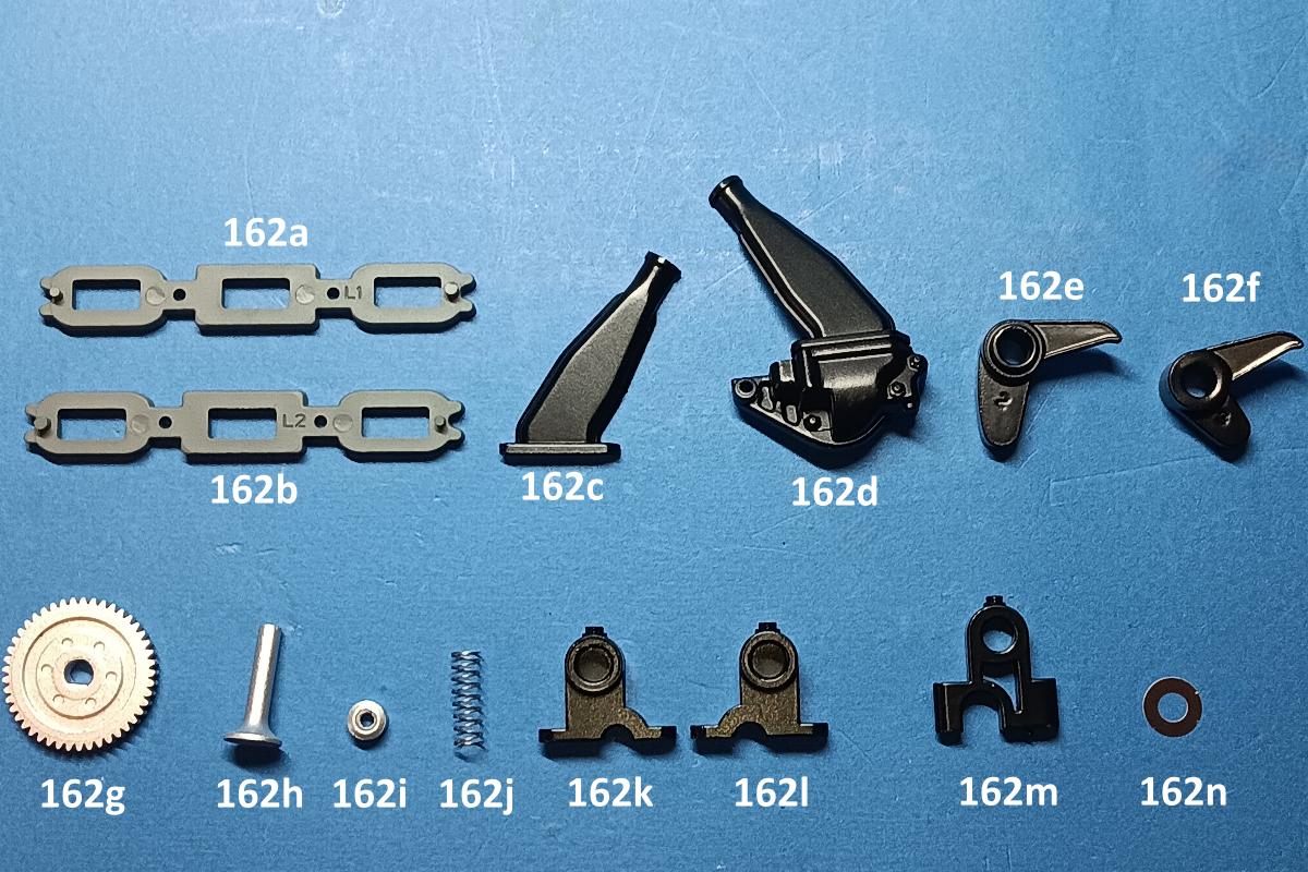

Königstiger – Ausgabe 162 Maybach-Motor
schon sind wir bei der zweiten Ausgabe dieser Lieferung. Die Bauteile kamen auch wieder in einem festen Karton. Diesmal in der Größe 15 x 7 x 3 Zentimeter.
Die Einzelteile dieser Ausgabe:
1 x 162a = Dichtung 1
1 x 162b = Dichtung 2
1 x 162c = Ölrohr Teil A
1 X 162d = Ölrohr Teil B
1 x 162e = Kipphebel Typ 1
1 x 162f = Kipphebel Typ 2
1 x 162g = Zahnrad
1 x 162h = Tellerventil
1 x 162i = Endkappe
1 x 162j = Feder
1 x 162k = hintere Halterung der Kipphebelstange
1 x 162l = vordere Halterung der Kipphebelstange
1 x 162m = Abstandhalter
1 x 162n = Unterlegscheibe
Zuerst setzen wir das letzte, noch fehlende Ventil ein.
Danach komplettieren wir die Kipphebelwelle und versehen sie auch mit den beiden Endstücken- bzw. Halterungen
Nun können wir die Kipphebelwelle einsetzen. Darauf achten, dass die Hebel jeweils auf den Ventilen aufliegen ( Bild 1 )! Dann werden die Halterungen jeweils zweifach angeschraubt ( Bild 2 ). Im Anschluss wird zuerst die Unterlegscheibe und danach das Zahnrad auf die Nockenwelle aufgesetzt und danach verschraubt ( Bild 3 ). Unser linker Zylinderkopf ist damit soweit komplett ( Bild 4 )!
Jetzt fehlt noch das Ölrohr, welches aus zwei Teilen besteht ( Bild 1 ). Nachdem wir die beiden Teile zusammengesteckt haben, kann das Ölrohr angebracht werden. Einfach mit den beiden Zapfen in in die Bohrungen pressen.
Zum Anschluss dieser Baustufe bringen wir noch die beiden Auslassdichtungen an. Auf die Kennzeichnung achten!
Damit haben wir auch in dieser Baustufe alle neuen Bauteile verwendet. Gehen wir sofort zur nächsten Ausgabe weiter. Bis gleich!
