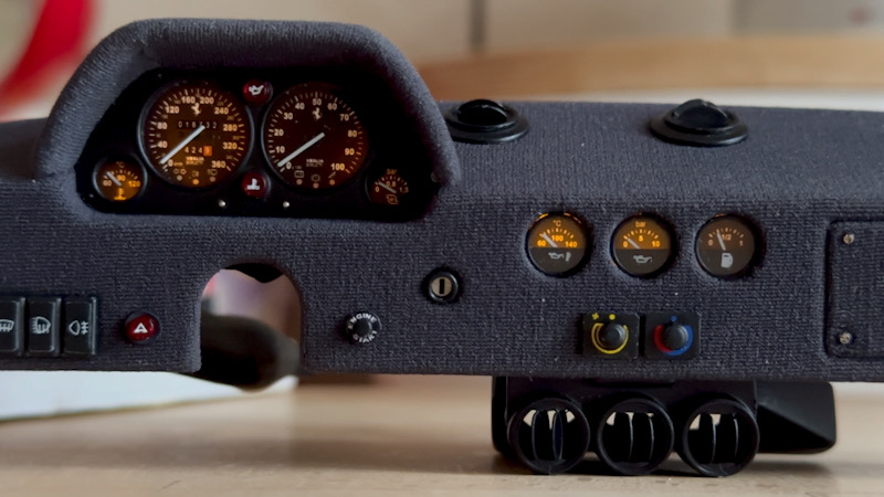

Heute wird das Armaturenbrett fertig gestellt.

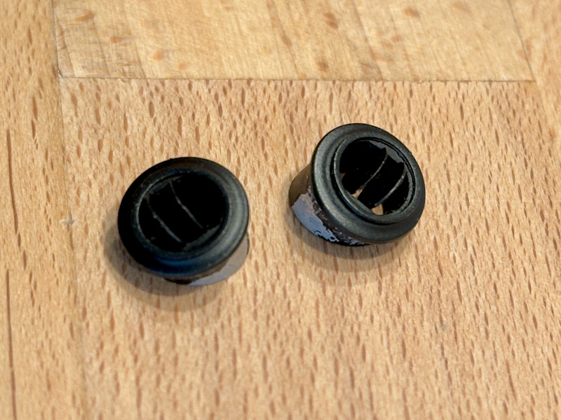

Im Bereich der Frontscheibe sind am Armaturenbrett zwei Lüftungsklappen die Frischluft nach innen bringen. Interessantes Detail am Rande: die Luftzufuhr zu diesen zwei Klappen erfolgt rein durch Staudruck, sprich nur wenn der Wagen fährt. Wieder ein eindeutiges Merkmal das der F40 als Rennwagen konzipiert ist.
Im Pocher Bausatz sind die Lüftungsklappen geschlossen. Der Autograph Transkit beinhaltet Weissmetalteile und Ätzteile um die Lüftungsdüsen detaillierter darzustellen.
Ich habe die Klappen in offener Stellung gemacht.
Zum Einstellen der Klimaanlage sind im Armaturenbrett zwei Drehregler. Einer für die Temperatur, der andere für die Stärke.
Da die Decals von Autograph und von Tommaso nicht mit dem Orhiginal übereinstimmen habe ich in Photoshop selbst die Decals gemacht.
Weiters habe ich hier auch noch die Decals für den Start Knopf gemacht.
Im Anschluss habe ich die Drehregler und den Startknopf aus ABS gemacht.
Danach wurde alles verbaut.
Hier die Bilder vom fertigen Armaturenbrett.
Im direkten Vergleich vorher - nachher sieht man schön wie der Realitätsgrad angepasst wurde.
Nächster Schritt war die Beleuchtung.
Ich verwende gelbe SMED LEDs die in Serie geschalten werden. Wie schon beim Testarossa klebe ich die LED‘s auf eine transparente VIVAK Platte.
Im die Leuchtkraft zu erhöhen und Steulicht zu minimieren wird alles mit selbstklebender Alufolie abgedeckt.
Danach wurde die Beleuchtung mit Heisskleber montiert.
Hier die fertige Beleuchtung. Die Alufolie wurde teilweise noch mit matt schwarz abgedunkelt.
Zum Abschluss ein Bild mit beleuchteten Instrumenten.
Im Video kommt die Beleuchtung besser zur Geltung.

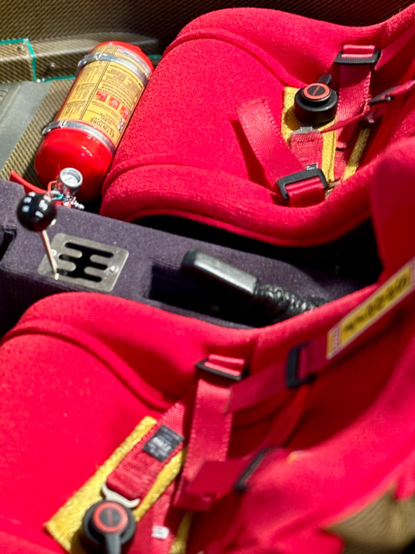

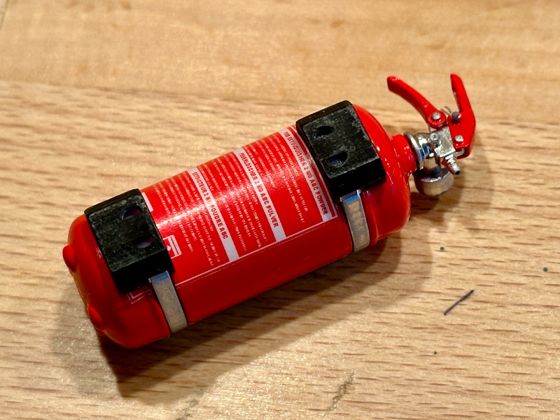

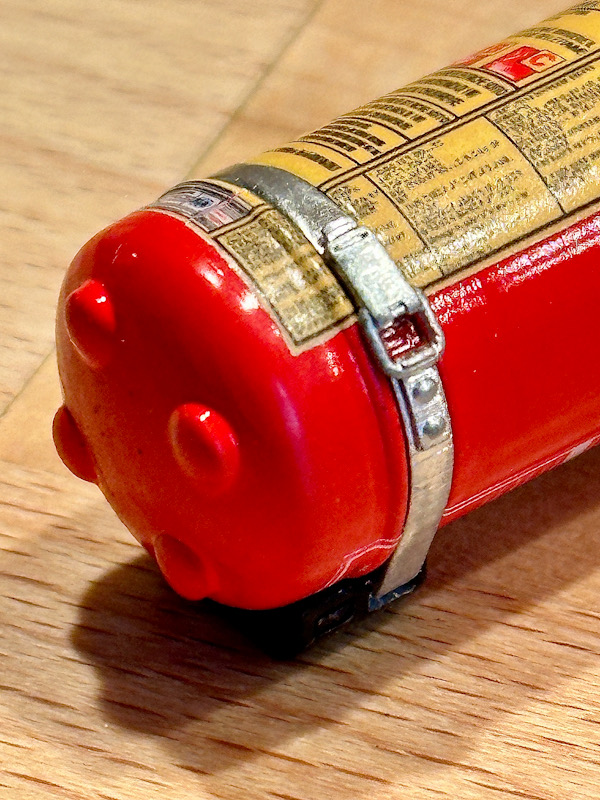

Heute geht es mit einem kleinen, aber wie mancher F40 Besitzer festgestellt hat, nicht unwichtigen Zubehör weiter.
Einem Feuerlöscher :!:
Leadfoot Models (https://www.leadfootmodels.com/) bietet tolle Upgrades für zahlreiche Pocher Modelle an.
Darunter auch viele für den F40.
Eines dieser Upgrades ist ein Feuerlöscher der bis aufs letzte Detail dem Feuerlöscher entspricht den Ferrari im Programm hatte.
Im Gegensatz zu vielen anderen 3D gedruckten Feuerlöschern die es so gibt, ist dieser nicht ein ganzer Teil, sondern besteht aus zahlreichen Teilen.
Dadurch kann er sehr leicht lackiert werden. Ebenso sind sehr gute Decals dabei.
Zum lackieren habe ich folgende Farben verwendet: Tamiya Rot TS-49, Schwarz TS-6 und Luquid chrome von Molotow.
Nachdem die Farben trocken waren wurden die Decals aufgebracht und dann alles zusammengebaut. Danach habe ich noch kleine Details (Splint für Sicherungsstift, roter Befestigungsclip für Sicherungsstift, grüne Plakette, Glas für Anzeige).
Hier Bilder vom fertigen Feuerlöscher.
Hier Bilder vom Probeverbau im Cockpit.

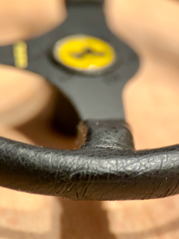

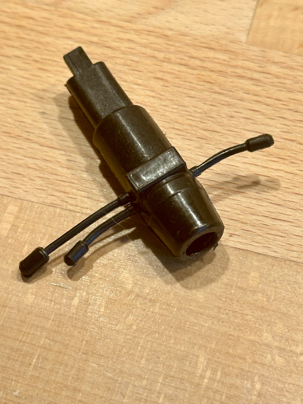

Nächster Schritt ist die Lenksäule und das Lenkrad.
Bei der Lenksäule sind die Hebel für Licht und Blinker zu dick.
Ich habe sie deshalb durch einen dünneren Messingdraht ersetzt.
Danach wurde alles lackiert.
Die Decals auf den Hebeln sind aus dem Autograph Transkit.
Das Decal für die VIN Nummer habe ich selber gemacht. Die Nummer ist übrigens von einem echten F40.
Um das Lenkrad zu verbessern sind im Transkit von Autograph Ätz- und Weißmetallteile.
Nachdem die Teile mit Superkleber zusammen gebaut waren wurde alles schwarz lackiert.
Das Emblem auf der Hupe ist ein Ätzteil. Anstatt ein Decal darauf zu platzieren, habe ich die Freiräume mit Gelb bzw. Schwarz aufgefüllt. Nachdem die Farben trocken waren wurde alles plan geschliffen, damit die Metalleinfassung wieder schön ist. Danach wurde alles mit Klarlack überzogen.
Um den Realitätsgrad zu erhöhen wurde das Lenkrad dann mit Kunstleder überzogen.
Als Spender für das Kunstleder dient eine ausgemusterte Lederjacke meiner Frau.
Wie schon beim Testarossa beschrieben, besteht Kunstleder aus mehreren Schichten.
Die äußere Schicht ist aus Kunststoff und sehr dünn und flexibel.
Wenn das Kunstleder älter wird verliert die Kleberschicht an Haftung und die äußere Schicht kann abgezogen werden.
Um das Lenkrad zu beziehen habe ich einen Kreisring ausgeschnitten und auf der Sichtseite mit dem Kleben begonnen.
Als Kleber verwende ich wieder den Bastelkleber von Britt.
Nachdem der Lenkradbezug auf der Innenseite fertig geklebt war wurde die Außenseite gemacht. Die Bindenacht ist beim echten Lenkrad in der Mitte der Innenseite.
Im Bereich der Speichen wurden dann noch kleine Ledersegmente geklebt.
Um einen sauberen Übergang im Bereich der Bindenaht zu erhalten habe ich eine kleine Schere verwendet die zum Entfernen der Nagelhaut dient.
Die Schnittkanten wurden mit matt Schwarz nachgefärbt.

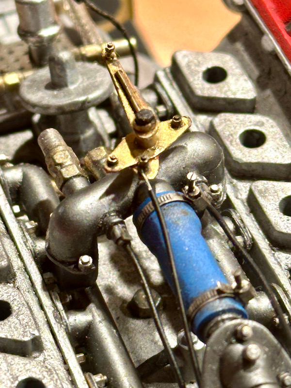

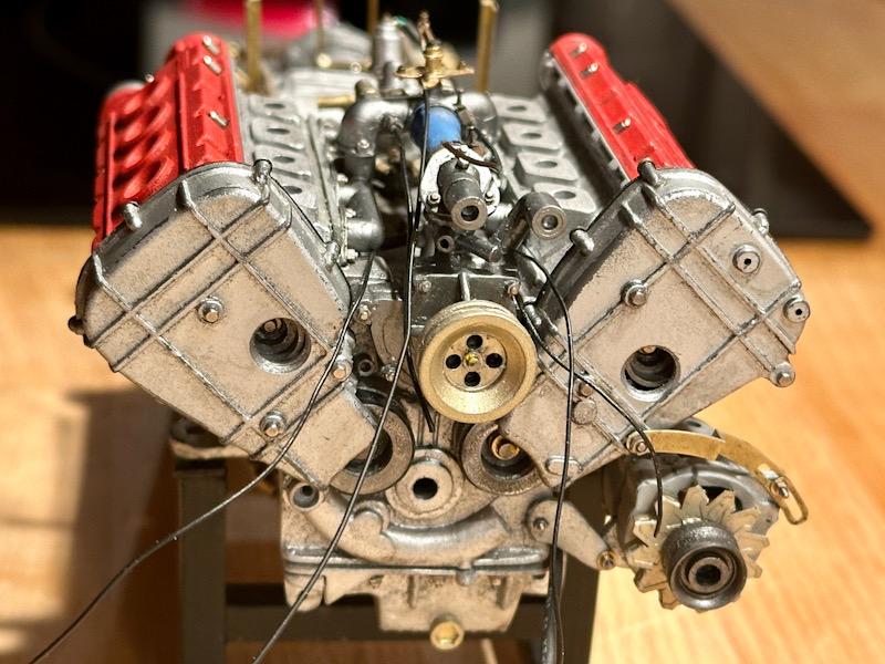

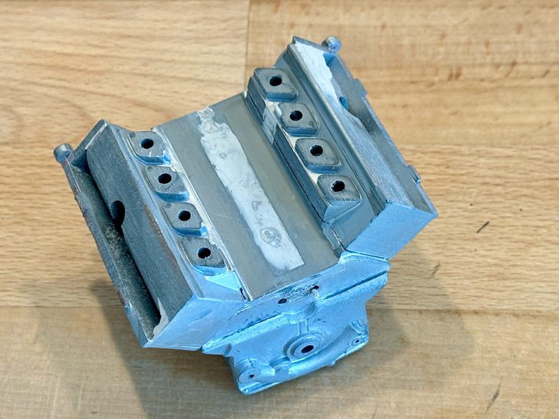

Heute beginnt die Arbeit am Motor.
Wie schon beim Testarossa werde ich 2 Motoren machen.
Ein Standalone Modell, dass auf dem Transkit von Tommaso Iuele basiert.
Und der Motor der im Wagen verbaut wird.
Dieser Motor basiert auf dem Pocher Modell und wird mit Teilen aus dem Autograph Transkit und Teilen von Leadfoot Models ergänzt.
Damit auch dieser Motor dem Original so nahe wie möglich kommt werde ich hier viele zusätzliche Änderungen machen und Details hinzufügen.

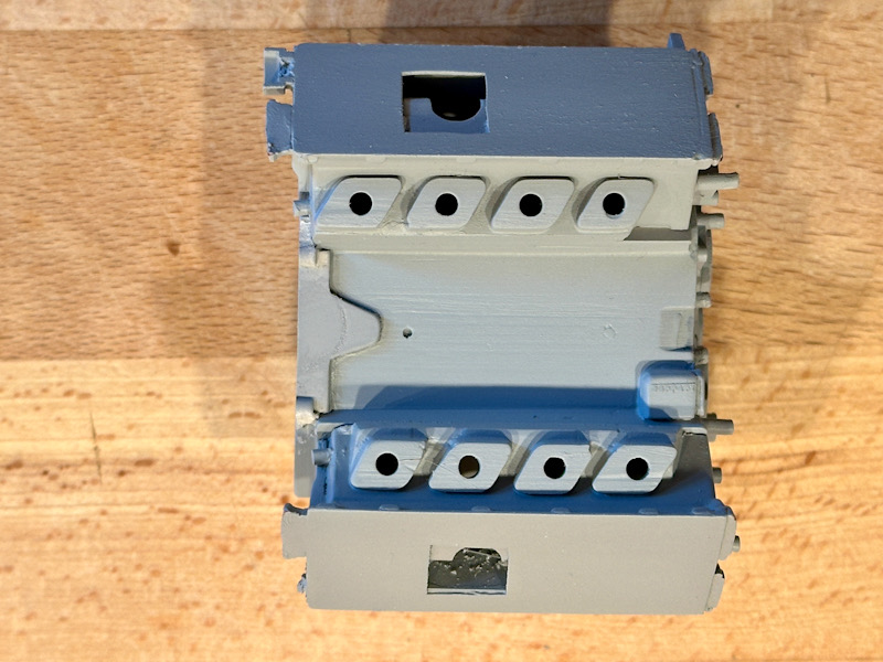

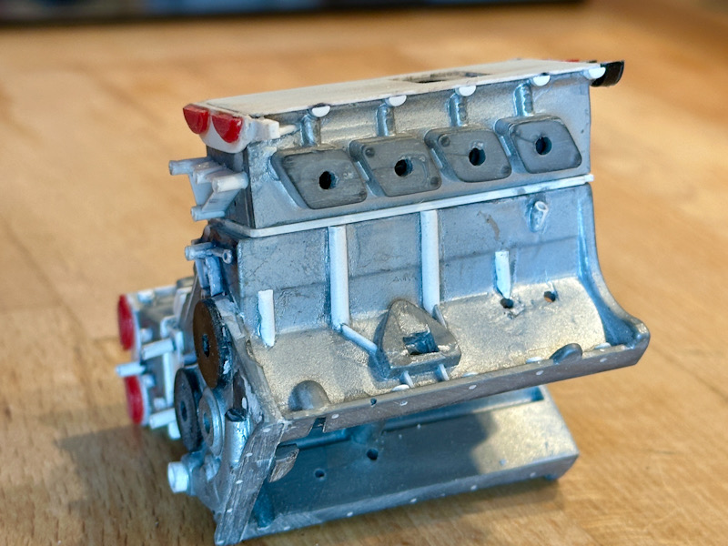

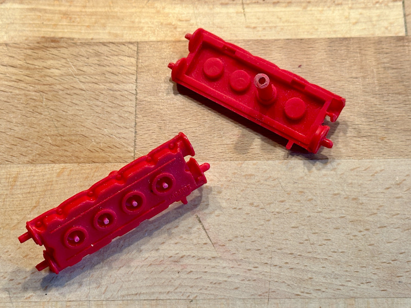

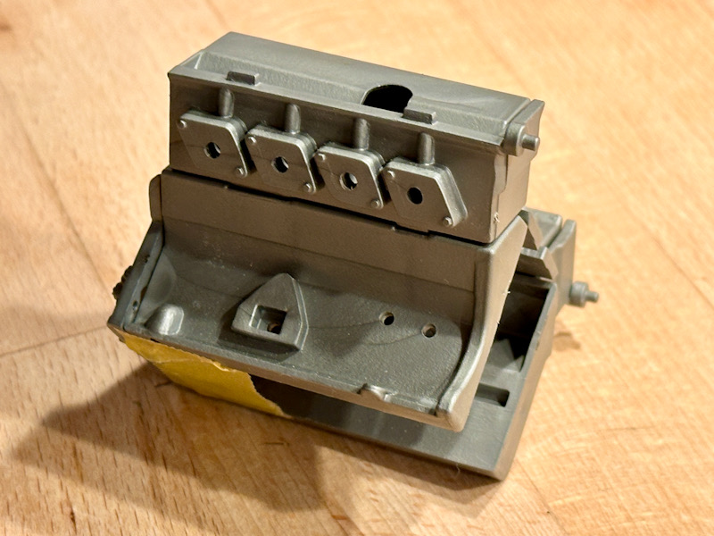

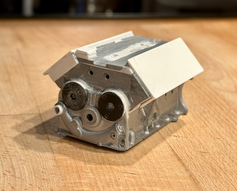

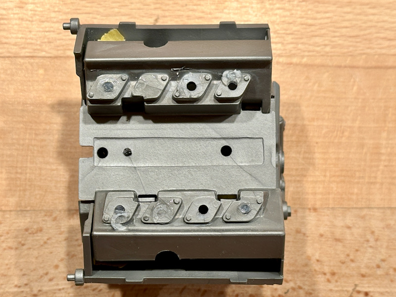

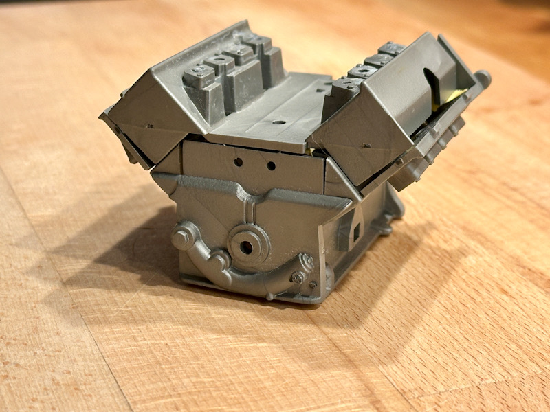

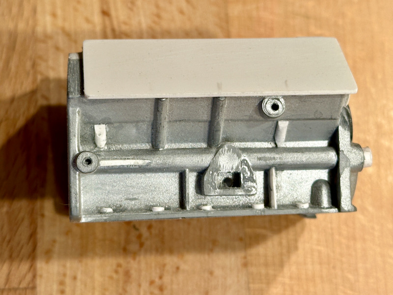

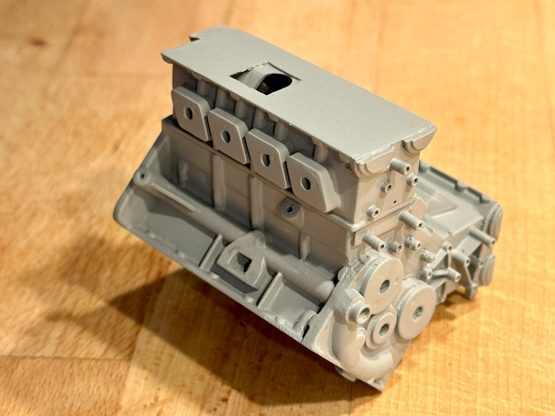

Ich habe mit dem Motorblock begonnen der im Wagen verbaut wird.
Der Motorblock besteht aus mehreren Teilen, wobei er auch die Zylinderköpfe beinhaltet.
Die Teile wurden miteinander verklebt. Wie auf den folgenden Bildern ersichtlich ist, sind die Grundzüge der Originales abgebildet. Es fehlen aber viele Details.
Als erstes habe ich den Bereich der Ansaugflansche von den Zylinderköpfen angepasst. Mit gespritzte Schrauben wurden entfernt bzw. Hohlräume aufgefüllt. Weiters wurden alle Spalte im Bereich der Klebestellen mit Spachtelmasse ausgefüllt. Ebenso wurde die obere Fläche vom Motorblock aufgefüllt.
Danach habe ich die Zylinderköpfe mit einer feine Säge abgetrennt.
Dann wurde der Motorblock mit ABS Teilen ergänzt. Die Fläche zu den Zylinderköpfen wurde mit einer 1mm Platte aufgedoppelt.
Im Bereich des Riementriebes wurde die Form angepasst.
Weiters wurden seitlich fehlende Öl- und Wasserkanäle sowie die Schraubputzen zur Ölwanne hinzugefügt.
Danach wurden die Zylinderköpfe aufgesetzt und die fehlende Schraubputzen und Rippen im Bereich des Riementriebes hinzugefügt.
Weiters wurde die Fläche zu den Ventildeckeln aufgedoppelt, Schraubputzen zu den Ventildeckel und die unter Hälfte der Lagerschalen für die Nockenwellen hinzugefügt.
Die Lagerschalen wurden vorher von den Ventildeckeln abgetrennt.
Danach wurde alles grundiert.
Im direkten Vergleich vorher - nachher sieht man schon was man mit ein bisschen Geduld aus dem Motorblock machen kann.

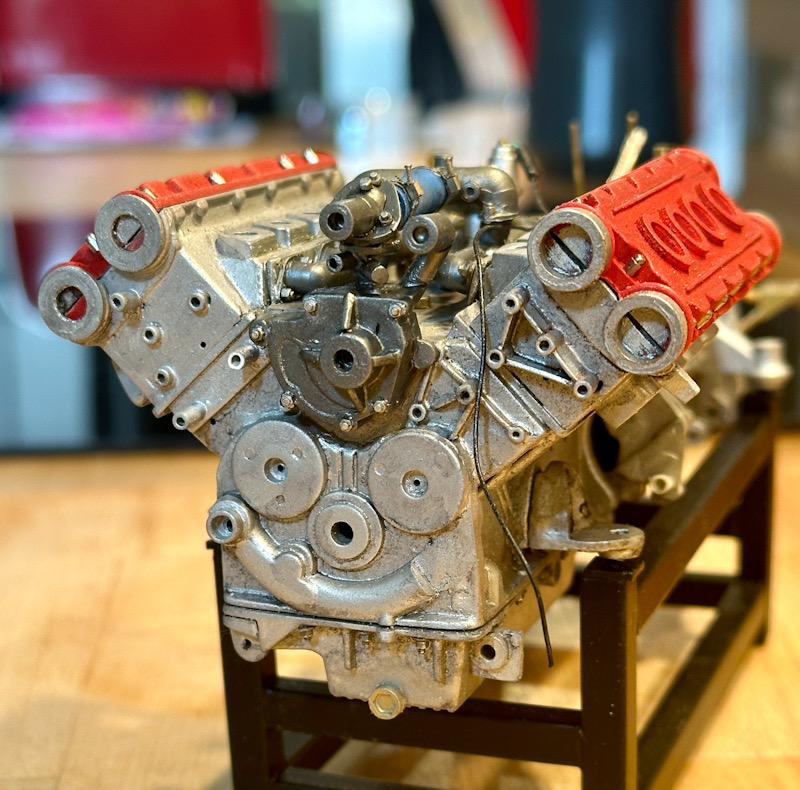

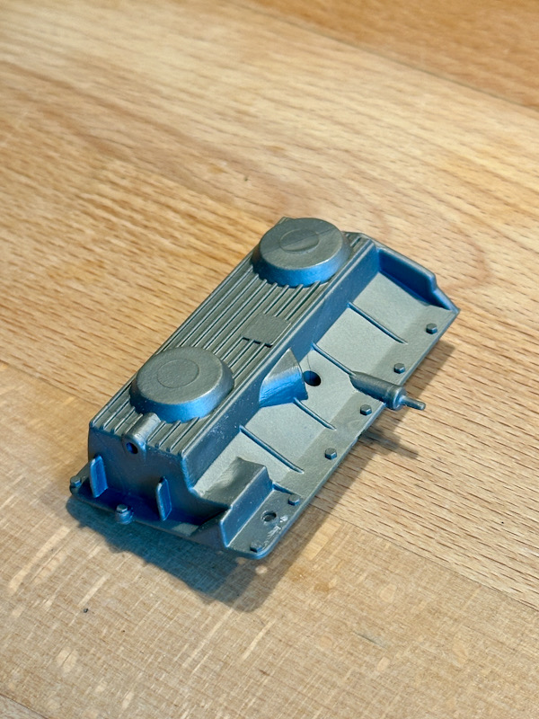

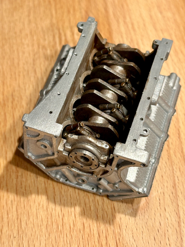

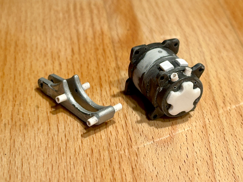

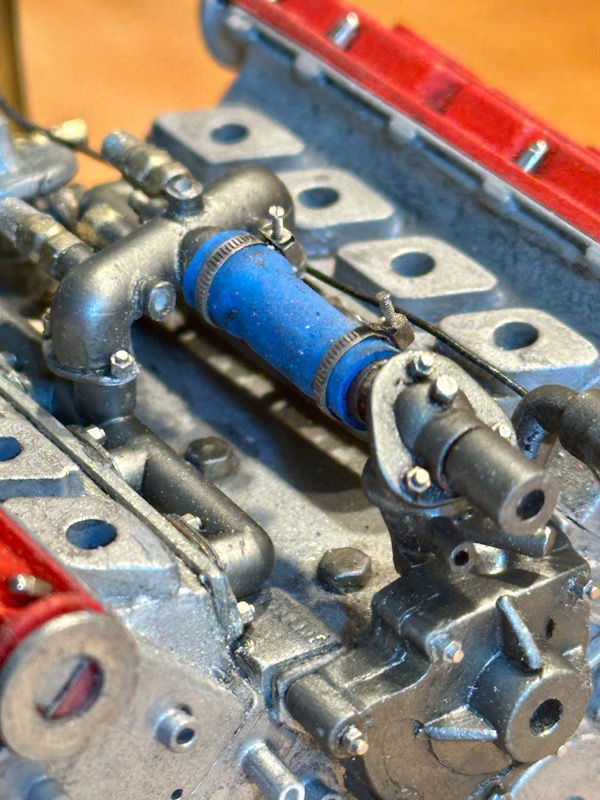

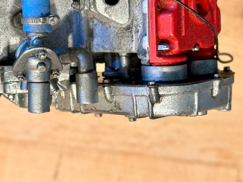

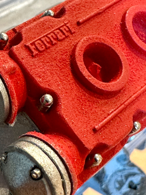

Bevor ich mit dem Getriebegehäuse beginne wird erst noch die Ölwanne vom Motor fürs Auto fertig gemacht.
Bei der Ölwanne von Pocher stimmen die Anschlüsse für die Ölleitungen nicht. Weiters sind die Schrauben mit gespritzt.
Nachdem die Anschlüsse neu gemacht wurden und die Schrauben entfernt waren wurde die Ölwanne mit Tamiya Primer grundiert. Als Farbe verwende ich Aluminium aus der Acrylic Metal Color Serie von Vallejo.
Um eine Guss ähnliche Oberfläche zu bekommen habe ich Mirco Ballons verwendet die ich nach Gefühl der Farbe beigemengt habe.
Beim Aufbringen der Farbe mit der Airbrush kann man dann durch mehrmaliges Auftragen bestimmen wie stark man den Effekt will.
Beim Kurbelgehäuse bin ich gleich vorgegangen.

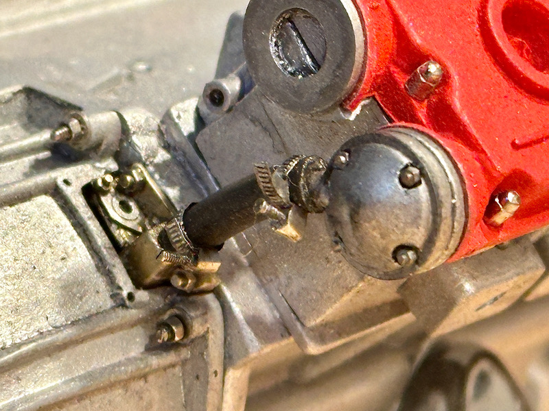

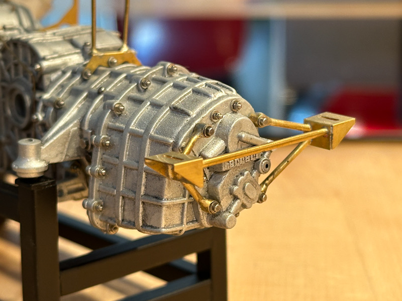

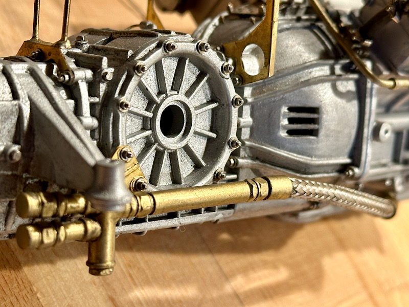

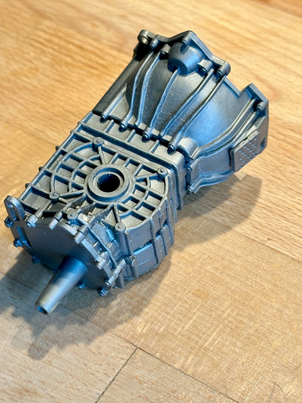

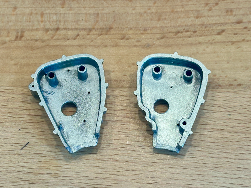

Als Nächstes war das hintere Getriebegehäuse an der Reihe.
Auch hier wurden alle gespritzten Schrauben entfernt und 0,8mm Löcher gebohrt.
Dann wurde der Teil lackiert
Die Anleitung von Autograph gibt vor dass man Sechskantschrauben M0,8 als Ersatz für die gespritzten Schraubenköpfe montieren soll.
Beim Original sind hier aber Gewindebolzen, Beilagscheiben und Muttern.
Somit habe ich bei den Sechskantschrauben die Köpfe mit einer Zange abgeclipst. Dann habe ich die Muttern und Beilagscheiben mit Superkleber auf den so hergestellten Gewindebolzen montiert.
Dadurch könnte ich dann alles einfach in die Löcher einschrauben.

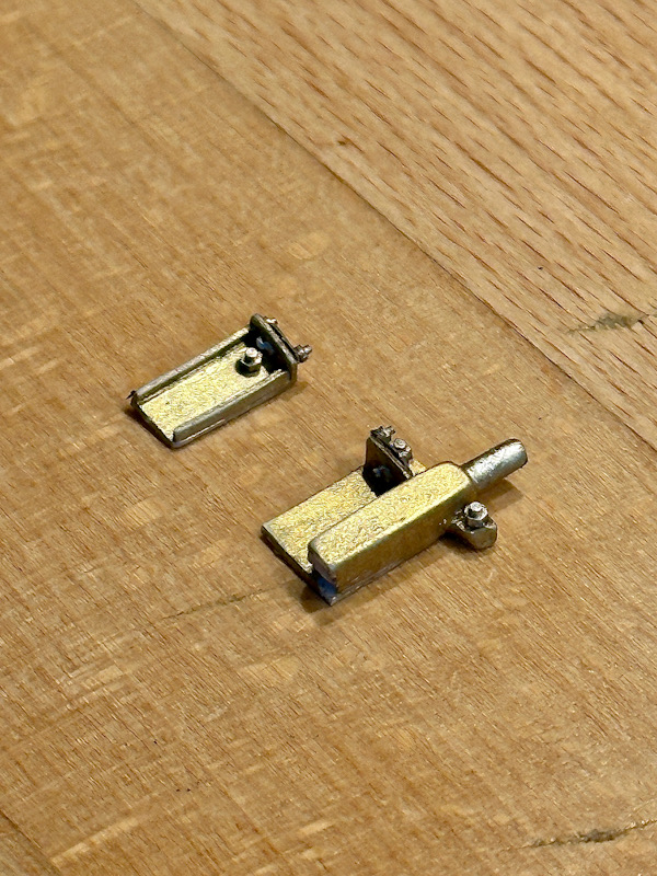

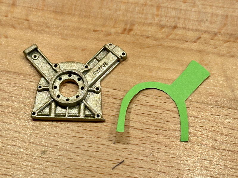

Im hinteren Bereich wurden dann noch vier Muttern M0,8 in die Löcher der Schalldämpferhalterung eingeklebt.
Die Halterung besteht aus Messingbuchsen die mit Messingstäben und Ätzteilen verlötet wird.
Hierfür ist im Transkit auch eine Lehre um die Teile exakt miteinander zu verlöten.

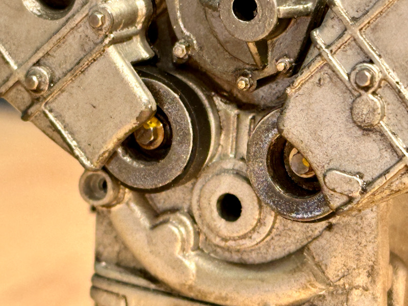

Im Anschluss wurde die Kupplungsglocke und das mittlere Getriebegehäuse gemacht.
Die Vorgehensweise war analog wie beim hinteren Getriebegehäuse.
Dann wurden die einzelnen Komponenten zusammengebaut.
Da ich den Motor in einem gebrauchten Zustand darstellen will wurde ein erstes Wash gemacht.

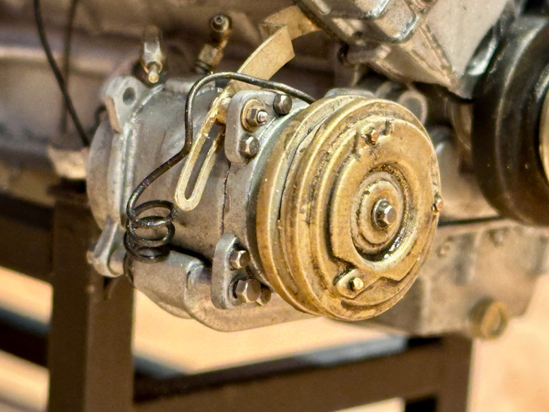

Im Anschluss habe ich einen Rahmen aus ABS Profilen gemacht.
Dieser dient zum einen, dass der Motor bei den nächsten Arbeiten stabil gelagert ist. Zum anderen wird er später für das Display des Standalone Motors verwendet.
Danach wurden noch die Halterungen für die Luftkühler und das Hitzeschutzblech montiert.
Hier noch ein paar Detailbilder auf denen man schön die einzelnen Details sieht.

Nächster Schritt sind die Zylinderkopfdeckel.
In Realität sind diese pulverbeschichtet wobei sie eine raue Oberfläche haben.
Ich habe deshalb wieder mit Micro Ballons gearbeitet die ich in die Farbe gemischt habe. Farbe ist Ferrari rot von Vallejo.
Nach dem Lackieren wurden die Deckel montiert.
Als Schrauben verwende ich Hutmuttern von Autograph.
Im Bereich der Nockenwellen wurden Beilaagscheiben bzw. Messinghülsen angebracht.
Ich bin mit der Oberfläche der Zylinderkopfdeckel mehr als zufrieden.
Bei den beiden äußeren Nockenwellen sind Deckel. Diese sind aus dem Pocher Bausatz, wurden aber mit Schrauben und Ätzteilen aus dem Autograph Transkit detailliert.
Auf der hinteren Seite des Kurbelgehäuse ist ein Abschlussdeckel der zum einen für den Ölkreislauf notwendig ist, zum anderen dient er als Träger für die OT-Sensoren.
Dieser Bereich ist bei der Kupplungsglocke auch freigestellt.
Um auch dieses Detail abzubilden habe ich den sichtbaren Bereich des Deckels aus ABS nachgebaut.
Die Teile wurden dann mit Brass von True Metal Color gepinselt und mit Schrauben und Ätzteilen verbessert.
Dann wurde noch die Ölleitung gemacht die den Abschluss- und den rechten Nockenwellendeckel verbindet.
Die Schlauchklemmen sind Ätzteile aus dem Autograph Transkit, die Schrauben sind kleine Uhrmacherschrauben.

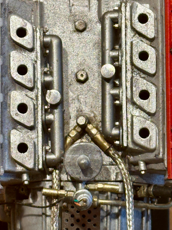

Weiter geht’s mit dem Gehäuse auf dem der Ölfilter und der Öldrucksensor verbaut sind.
Der Bauteil aus dem Pocher Bausatz ist wieder mehr als einfach gemacht. Es fehlen die Anschlüsse für 3 Ölleitungen.
Im Autograph Transkit sind Weissmetallteile für die Anschlussverschraubungen. Diese wurde in Messing lackiert und montiert.
Der Öldrucksensor wurde mit der Anschlussleitung ergänzt. Weiters wurden noch die Montageschrauben am Gehäusefuss hinzugefügt.
Der F40 verfügt über eine Trockensumpfschmierung. Die Ölpumpe ist in der Ölwanne, der Öltank sitzt rechts vorne neben dem Motor und der Ölkühler ist ganz hinten rechts.
Je nach Öltemperatur zirkuliert das Öl direkt bzw. wenn die Temperatur zu hoch wird schaltet das Termostatventil und das Öl fließt über den Kühler.
Autograph hat das Thermostatventil mit seinen drei Anschlüssen als schönen Weissmetallteil gemacht. Gleiches gilt für die Leitung die vom Ölfilter zum Kurbelgehäuse geht.

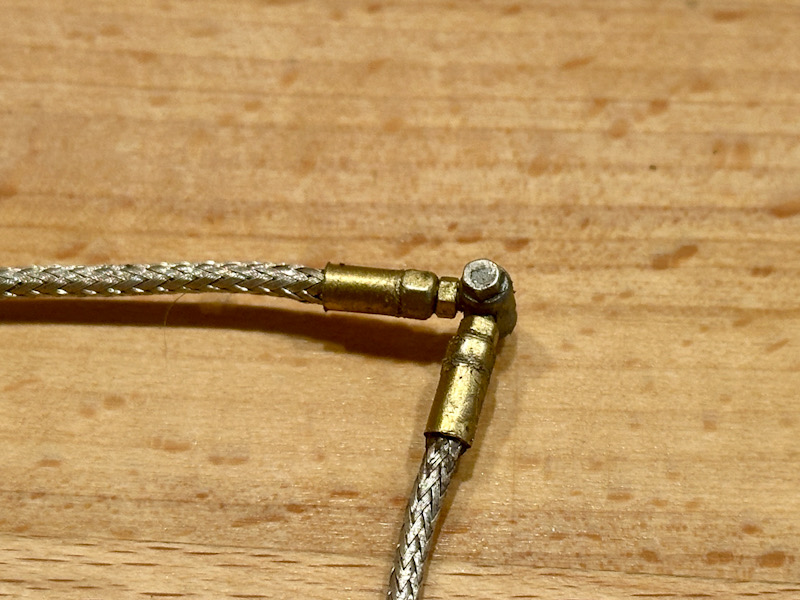

Was für mich neu ist sind die Art und Weise wie die flexiblen Ölleitungen gemacht werden.
In Realität sind die flexiblen Ölleitungen mit einem Metallgewebe ummantelt.
Autograph hat hierfür Koaxialkabel in unterschiedlichen Durchmessern im Transkit.
Wenn man die äußere Isolierung entfernt hat man eine fast perfekte Kopie der Originalleitungen.
Damit die Leitung flexibler ist wird auch der innere Kern entfernt und durch einen flexiblen Draht ersetzt.
Die Presshülsen des Originales werden durch Aderendhülsen aus Messing abgebildet.
Dann wurde alles verbaut.

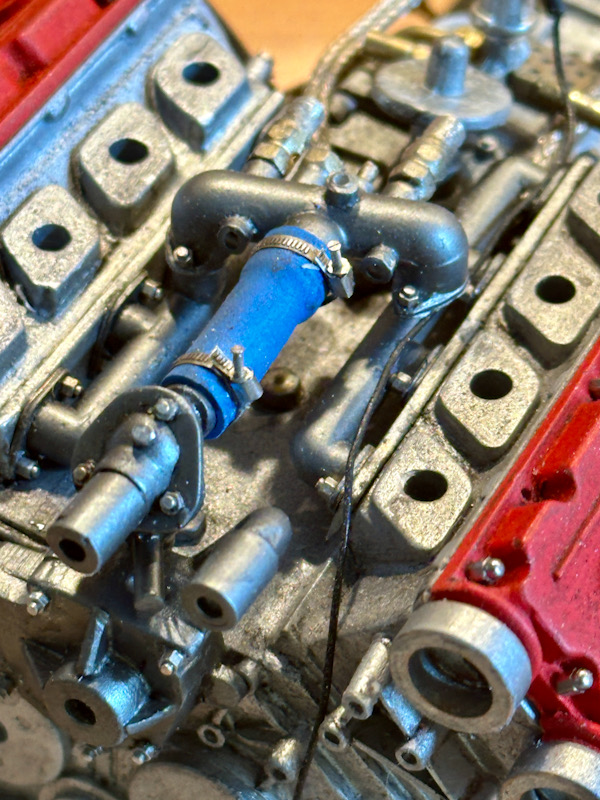

Heute beginne ich mit der Kühlung vom Motor und den beiden Turbos.
Im Autograph Transkit sind hierfür schone Weissmetallteile.
Erster Teil der gemacht wurde ist das T-Stück zu the Turboladern.
Als Leitung kommen wie schon bei den Ölleitungen Koaxialkabel und Aderendhülsen zum Einsatz.
Danach waren die beiden Sammler an der Reihe die seitlich an den Zylinderköpfen montiert sind.
Hierfür sind im Transkit Weissmetall- und Ätzteile. Nach dem die Teile miteinander verklebt waren wurden sie grundiert und in Gunmetal lackiert.
Als Schrauben habe ich Kupferimitate von Knupfer verwendet die dann mit True Metal Steel eingefärbt wurden.
Im Anschluss wurden die Teile verbaut und einem leichten Wash unterzogen.
Nächster Arbeitsschritt war die Brücke die die beiden Sammler verbindet. Dort werden auch die Rückleitungen von den Turboladern angeschlossen.
Nach vorne geht dann die Sammelleitung zur Wasserpumpe.
Das Hauptteil ist wieder aus Weißmetall.
Die Sammelleitung ist aus einem Schrumpfschlauch gemacht.
Für die Schlauchklemmen hat Autograph schöne Ätzteile und feine Uhrmacherschrauben dabei.
Die Brücke wurde dann mittels Superkleber auf den beiden Sammlern befestigt.
Danach war die Wasserpumpe an der Reihe.
Damit die Wasserpumpe auch wirklich am Kurbelgehäuse anliegt wurde die Rückseite aufgedoppelt.
Im oberen Bereich ist das Gehäuse geteilt, da dort der Thermostat eingebaut wird. Ich habe das Spritzgussteil deshalb auseinander gesägt und einen Schraubflansch hinzugefügt.
Dann wurden noch die fehlenden Ab- bzw. Zugangsrohre und die fehlenden Schraubputzen hinzugefügt.
Nachdem die Pumpe lackiert war wurden noch die fehlenden Schrauben hinzugefügt.
Dann wurde die Wasserpumpe montiert.
Soweit der aktuelle Baustand.
Beim nächsten mal ist der Zahnriemen und die dazugehörigen Antriebsräder, Spannrollen und Deckel an der Reihe.
Bis bald
Euer Ferrarifan

Wie schon angekündigt steht heute der Zahnriementrieb der Nockenwellen an der Reihe.
Da im Pochermodell die zwei unten liegenden Antriebsräder fehlen habe ich aus „Restbeständen“ vom Testarossa vereinfachte Antriebsräder gemacht.
Die wurden dann mit Vallejo Steel lackiert und angeklebt.
Um den Zahnriemen möglichst gut zu schützen sind auf der Rückseite des Riementriebes Abdeckbleche.
Autograph hat hierfür Ätzteile gemacht. Da ich am Kurbelgehäuse und den Zylinderköpfen die Anschraubbutzen für den Zahnriemendeckel und den Spannrollen hinzugefügt habe müssten die Ätzteile dementsprechend angepasst werden. Im Bereich der Butzen wurden zusätzliche Löcher gebohrt und der Bereich indem die Spannrollen befestigt werden wurde ebenso freigestellt.
Weiters wurde der untere Bereich freigestellt um die Antriebsräder montieren zu können.
Dann wurden die Bleche grundiert und schwarz lackiert.
Hier ein Bild der Probemontage.
Auch wenn dieser Bereich nach dem Einbau des Motors nicht mehr sichtbar ist habe ich beschlossen den außen liegenden Bereich des Zahnriemens darzustellen.

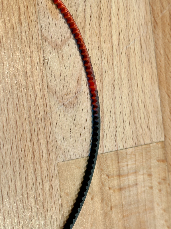

Zum Einsatz kommt wie schon beim Testarossa der Zahnriemen einer Mikrowelle.
Dieser wurde schwarz lackiert und an die Antriebsräder geklebt.
Die Zahnriemendeckel wurden leicht angepasst. Gespritzte Schraubenköpfe wurden entfernt und durch echte Schrauben ersetzt. Im Bereich der Spannrollen ist beim Original eine Öffnung. Da diese beim Pocher Teil gefehlt hat wurde der Bereich aufgebohrt.
Auf der Rückseite wurde wurde der untere Bereich für den Zahnriemen wie beim Original freigestellt.
Die Spannrollen wurden ebenso aus Resten vom Testarossa gemacht.
Dann wurden die hinteren Abdeckbleche und die Spannrollen an den Deckeln montiert.
Im Anschluss wurden die zusammengebauten Deckel am Gehäuse montiert und der Bereich einem stärkeren Wash unterzogen.
Zum Abschluss noch ein paar Detailbilder von diesem Bereich.

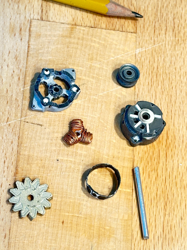

Heute sind der Starter und die Lichtmaschine an der Reihe.
Der Starter wurde nur leicht modifiziert. Auf der Rückseite wurden der Wellenstummel durch einen Stahlstift ersetzt. Ein Ätzteil das vom Testarossa übrig geblieben ist und ein paar Schrauben ergänzen das Ganze.
Die Verkabelung zum Starter bzw. Zur Lichtmaschine war etwas mehr Arbeit, da ich einen Teil der Drähte mit kleinen Beilagscheiben verlötet habe.
Bei der Lichtmaschine habe ich mich dann wieder ausgetobt.
Die Basis aus dem Pocher Kit ist wieder, naja……
Ich habe die mit gespritzten Halter entfernt und das Gehäuse geteilt.
Dann wurden auf der Vorderseite die Lüftungsöffnungen gemacht. Auf der Rückseite wurden Freistellungen für die Schrauben gemacht, Lüftungsschlitze und Rippen hinzugefügt.
In der Mitte wurde ein Verlängerungsstück gemacht.
Auch wenn man das Detail nicht wirklich sehen wird habe ich eine einfache Spule mit Wicklungen gemacht.
Das Treibrad wurde ebenfalls überarbeitet.
In der Mitte ist eine Welle die ich aus einen Stahlstift gemacht habe.
Das Lüfterrad ist ein Ätzteil aus dem Autograph Transkit.
Der Zusammenbau erfolgt über 3 Schrauben von Autograph.
Zum Schluss wurden noch die Stecker für die Anschlusskabel hinzugefügt.
Danach wurden die Teile mit Schrauben,Muttern und Beilagscheiben montiert (alles von Autograph). Im Autograph Transkit ist ein schöner Ätzteil
für einen der Halter.
Danach war der Anlenkhebel für die Drosselklappen an der Reihe. Dieses Detail fehlt sowohl im Grundmodell als auch im Transkit.
Ich habe den Hebel aus ABS gemacht und mit Schrauben detailiert.
Ein weiteres Detail sind die beiden Klopfsensoren. Diese habe ich eher einfach gehalten.
Die Teile waren dann schnell montiert. Im Anschluss wurden die neu verbauten Teile noch einen leichten Wash unterzogen.
Hier noch ein paar Detailaufnahmen.
Bei diesem Bauschritt habe ich auch noch die beiden Temperatursensoren für das Wasser montiert die am Sammelrohr sitzen.
Das wars für heute.
Bis bald
Euer Ferrarifan

Weiter geht’s mit dem Klimakompressor. Wie schon bei der Lichtmaschine fehlen aber auch hier viele Details.
Nachdem der mitgespritzte Halter entfernt war habe ich das Gehäuse verlängert. Auf der Rückseite wurde die Abschlussplatte erweitert und die Anschlüsse für die Leitungen hinzugefügt.
Der Halter wurde auch überarbeitet, wobei ich mich hier nicht ganz an das Original gehalten habe.
Im Anschluss wurden die fehlenden Schrauben, die Anschlussverschraubungen und das elektrische Anschlusskabel montiert.
Um den Realitätsgrad anzuheben habe ich dann noch den originalen Aufkleber in Photoshop gemacht und auf eine bedruckbare Metallfolie gedruckt.
Dann wurde alles einem leichten Wash unterzogen und am Motor montiert. Der obere Halter ist wieder ein Ätzteil aus dem Autograph Transkit.
Damit die Riemen in einer Flucht verlaufen habe ich die Lichtmaschine anders montieren müssen.
Zum Abschluss noch ein paar Detailaufnahmen vom Klimakompressor.

Heute beginne ich mit dem Standalone Motor der Bestandteil des Transkits von Tommaso Iuele (Transkit Modelcars) ist.
Wie schon beim Testarossa hat Tommaso einen komplett neuen Motor aus 3D Druckteilen, Ätzteilen und Drehteilen gemacht.
Die Druckqualität ist etwas besser als beim Testarossa, aber auf manchen Teilen sind dennoch starke Schichtlinien.
Der Originalmotor ist aus Aluminium wobei die Laufbuchsen für die Kolben eingepresst wurden.
Tommaso hat bei seinem Modell leider auf die Buchsen vergessen.
Auch wenn man dieses Detail später nicht sieht hat mich das gestört, vor allem da Tommaso bei dem Modell auch die Kolben und Pleuel berücksichtigt hat.
Da Tommaso die Kolben vom Durchmesser größer gemacht hat konnte ich die Buchsen nicht ohne größere Eingriffe nachbauen. Ich habe dann den Mittelweg gewählt und zumindest die Mittelstege geschlossen.
Weiters hat Tommaso beim Kurbelgehäuse im Bereich Übergang Seitenwand zu den Bänken Hinterschneidungen gemacht die gusstechnisch nicht möglich sind und beim Original deshalb anders aussehen. Ich habe die Bereiche mit Spachtelmasse Plasto von Revell aufgefüllt. Nach dem Trocknen wurde überschüssige Spachtelmasse dann mittels eines Skalpells entfernt.
Dann wurde der Motor lackiert. Hier habe ich die selbe Vorgehensweise wie beim Einbaumotor gewählt. Grundierung mit Tamiya Primer, danach Aluminium aus der Acrylic Metal Color Serie von Vallejo die mit Micro Ballons vermischt war um eine Guss ähnliche Oberfläche zu bekommen.
Allerdings habe ich dann alle Dichtflächen danach nochmals geschliffen und mit True Metal Silver von AK lackiert. Somit sind diese Flächen glatt und glänzen mehr.
Wie schon oben beschrieben sind im Transkit auch die Kurbelwelle, die Pleuel und die Kolben.
Auch wenn man diese Teile später nicht sieht, konnte ich nicht widerstehen auch diese Teile sauber zu lackieren. Die Pleuel wurden mit Schrauben M 0,8 verschraubt.
Bezüglich Kubelwellenlager hat Tommaso beim Kurbelgehäuse die innen liegenden Lager weg gelassen. Ebenso hat er bei den äußeren Lagern die Lagerdeckel vergessen.
Ich habe diese dann aus ABS vereinfacht nachgebaut.
Nächster Bauteil war der getriebeseitige Abschlussdeckel der zum einen für den Ölkreislauf notwendig ist, zum anderen als Träger für die OT-Sensoren dient.
Lackiert wurde der Deckel mit Titanium Gold von Tamiya.
Um den Realitätsgrad zu erhöhen habe ich die Dichtung aus einem grünen Karton nachgebildet.
Als Schrauben habe ich Schraubenimitate M 0,8 und Beilagscheiben (beides von Knupfer) verwendet, wobei ich die Messingschrauben mit Stahl von True Metal Color umgefärbt habe.
Nächster Schritt war die Ölwanne. Auch hier hat Tommaso konstruktiv Fehler gemacht. Bei den Ölanschlüssen sind wieder Hinterschneidungen und im Bereich der Verschraubungen hat er kreisförmige Verdickungen.
Ich habe die Hinterschneidungen wieder mit Spachtelmasse aufgefüllt und die Aufdickungen weg geschliffen.
Dann wurde die Ölwanne wie das Kurbelgehäuse lackiert.
Im Anschluss wurde die Ölwanne mit Superkleber am Kurbelgehäuse befestigt. Als Schrauben habe ich wieder die Schraubenimitate M 0,8 und Beilagscheiben von Knupfer verwendet.
Das wars für heute.
Beim nächsten Mal ist die Kupplung an der Reihe.
Bis bald
Euer Ferrarifan

Ganz großes Kino, so einen tollen Motor ans Fahrzeug zu stellen... :ok:
Ich habe mir den Spass gemacht neben meinem CMC Ferrari 250 GTO einen Kompletten Motor plus Getriebe zu stellen.
Der Motor ist echt der Hammer, Schaltung geht, und wenn man die Welle dreht, gehen die Kolben auf und ab.
Und das in 1/18. :verrückt:
