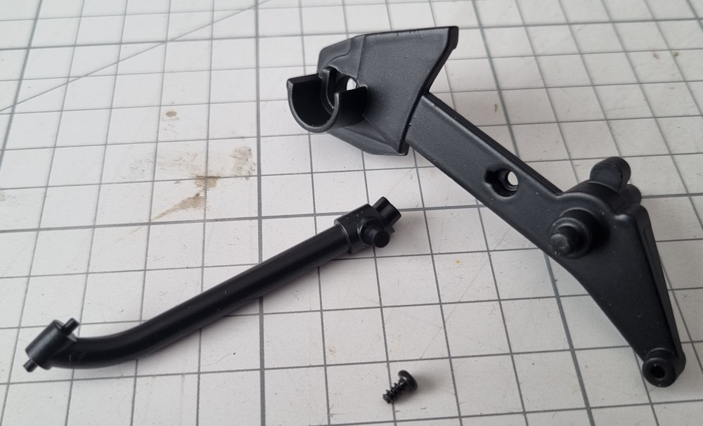

nach einer kurzen Pause habe ich mich nuch doch dafür entschieden dieses Modell so zu bauen wie die Teile geliefert werden.
Als erstes habe ich die abgebrochenen Teile repariert und die Ausgabe 15 abgeschlossen.
Dieses Winkelrohr bleibt erst einmal liegen, es wird später montiert werden.

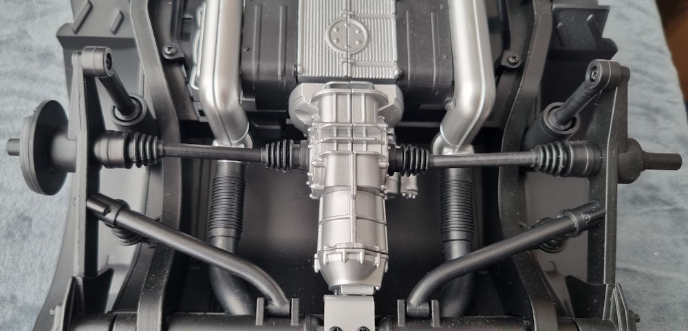

Die Ausgabe 17 brachte weitere Anbauteile für den Motor.
Und wie bereits im Vorfeld berichtet wurde, die fehlende Ausgabennummer steht wirklich auf den Kartons.
Ich ziehe meine Anmerkung offiziell zurück, wer lesen kann ist klar im Vorteil.
Im Karton, die Bauteile sauber in Seidenpapier eingewickelt.
und ausgepackt und aufgereiht.
Zwei Behälter des Wärmetauschers werden montiert.
Von der anderen Seite werden die beiden Behälter mit sehr kleinen Schrauben befestigt.
Nun werden die beiden Wärmetauscher montiert.

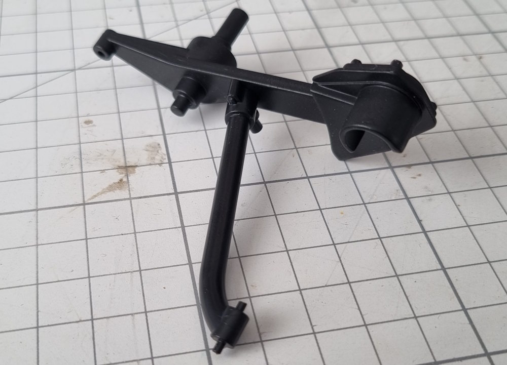

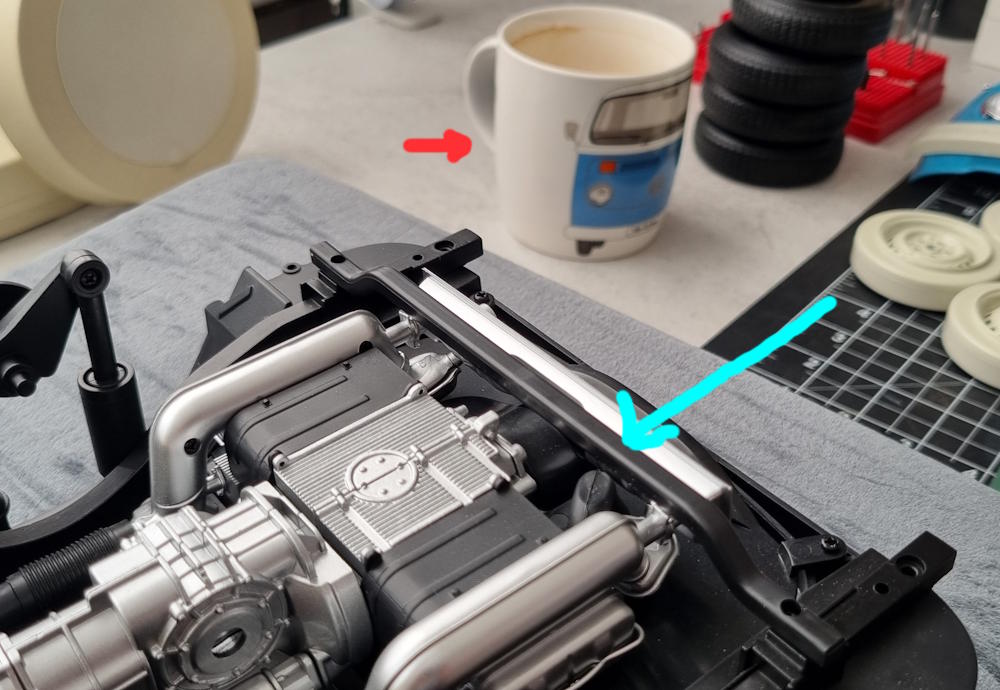

Bevor diese nun entgültig befestigt werden muss das Winkelrohr, welches wir aus Ausgabe 15 übrig hatten montiert werden.
Wenn die Wärmetauscher montiert werden steht alles unter starker Spannung.
Ich habe die Teile verklebt um eine besseren Halt hineinzubekommen.
Nun soll der Endschalldämpfer aufgesteckt werden und ich dachte, wie sollen die vier Punkte deren Winkel gerade bei 2 und 3 so gegenläufig sind, montiert werden?
Aber alles passt, mit leichtem Druck ließen sich die Teile an ihren Platz bringen. Alles sitzt perfekt.
Von der Rückseite wird nun alles mit zwei Schrauben verbunden.
Hier der Motor im aktuellen Baustand und auch die beiden Manschetten aus Ausgabe 16 konnten aufgesteckt werden.

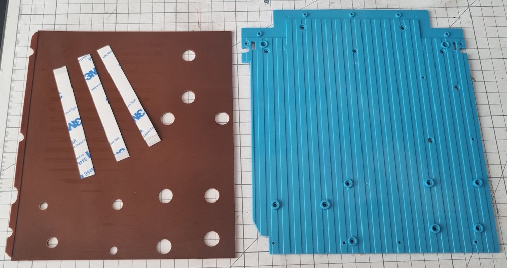

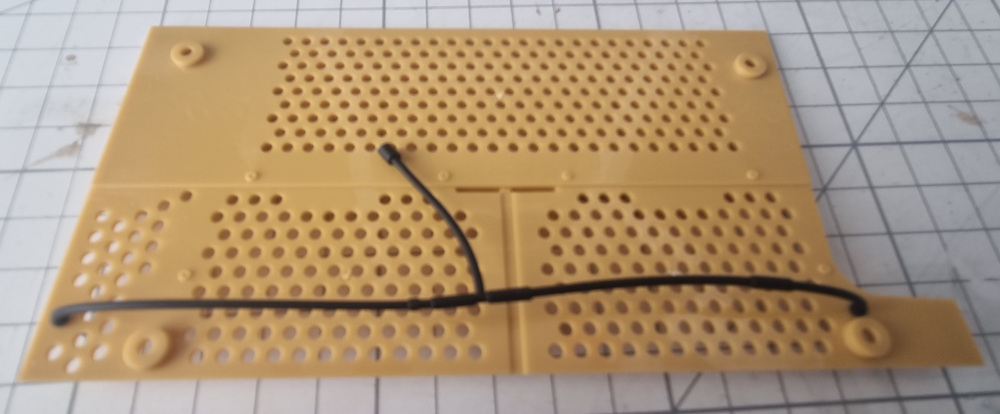

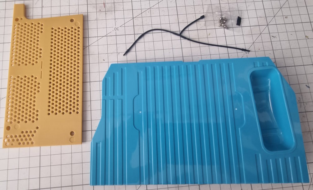

Die Bodenplatte ist richtig massiv, die Maße könnt ihr den Bildern entnehmen und das Gewicht beträgt ordentliche 362,5 Gramm
Das Belüftungsrohr wird zusammengeschraubt und an der Bodenplatte befestigt.

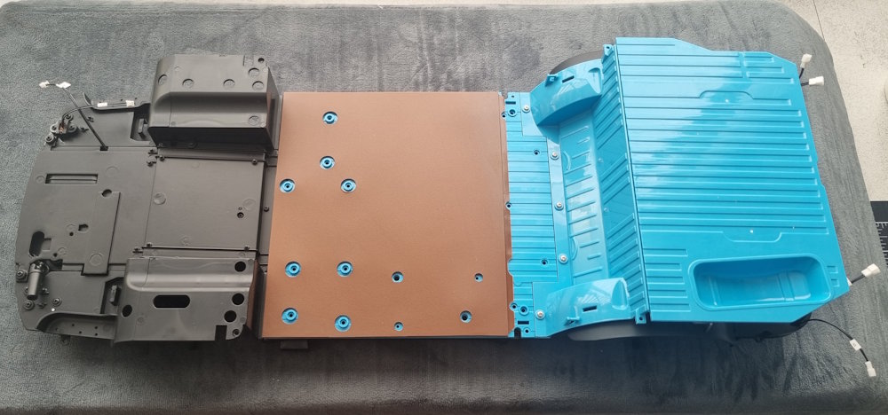

Damit ist unsere gesamte Bodengruppe schon stolze 53 cm lang.

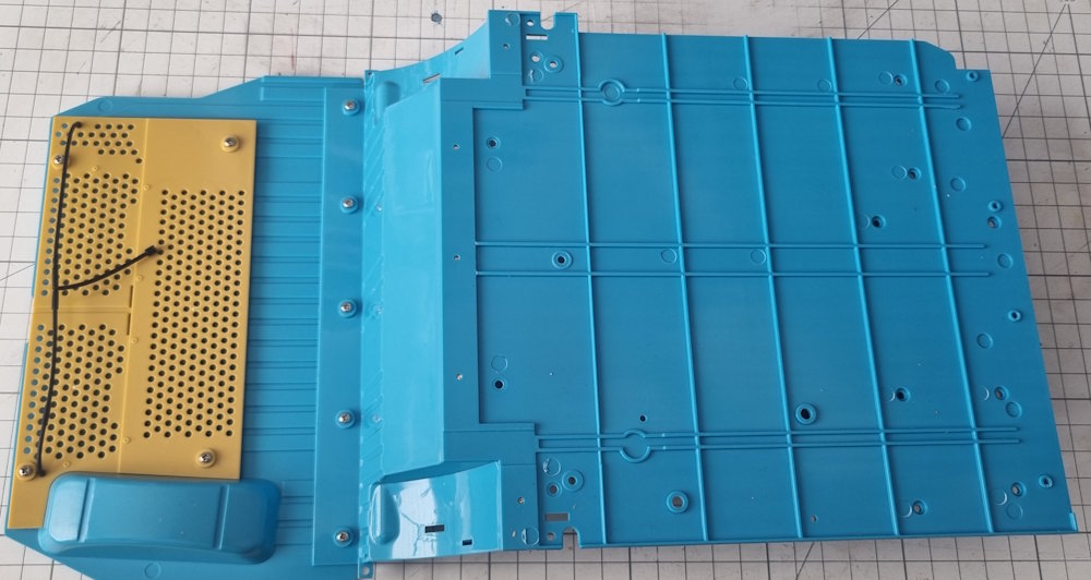

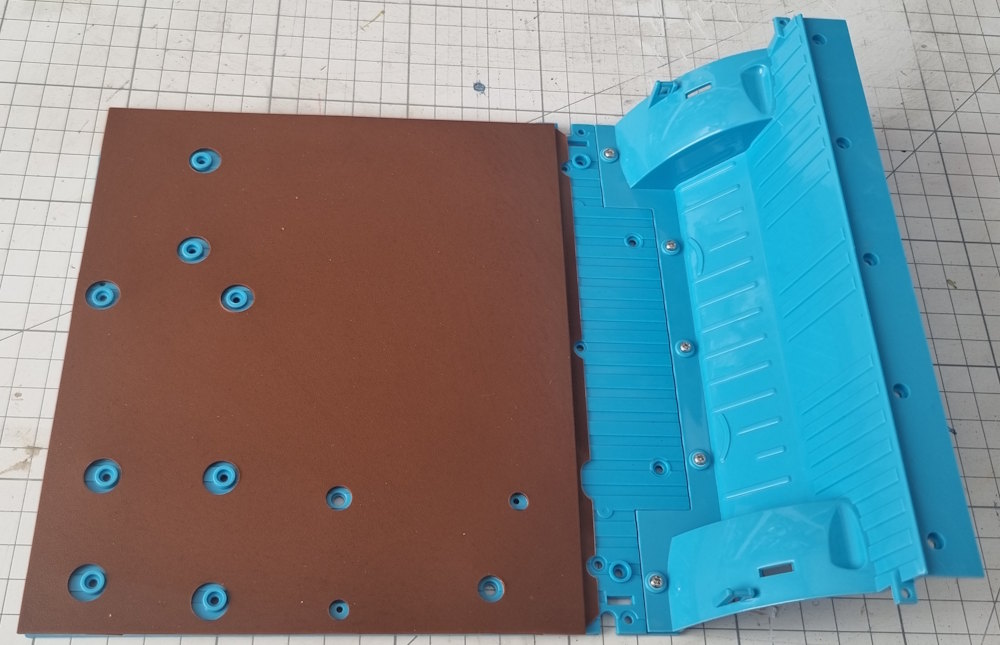

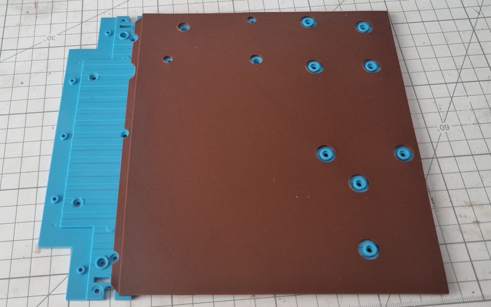

Die gelieferten Bauteile, ein Knie (Bogen) für die Heizung, und die Bodenplatte im vorderen Fußraum.

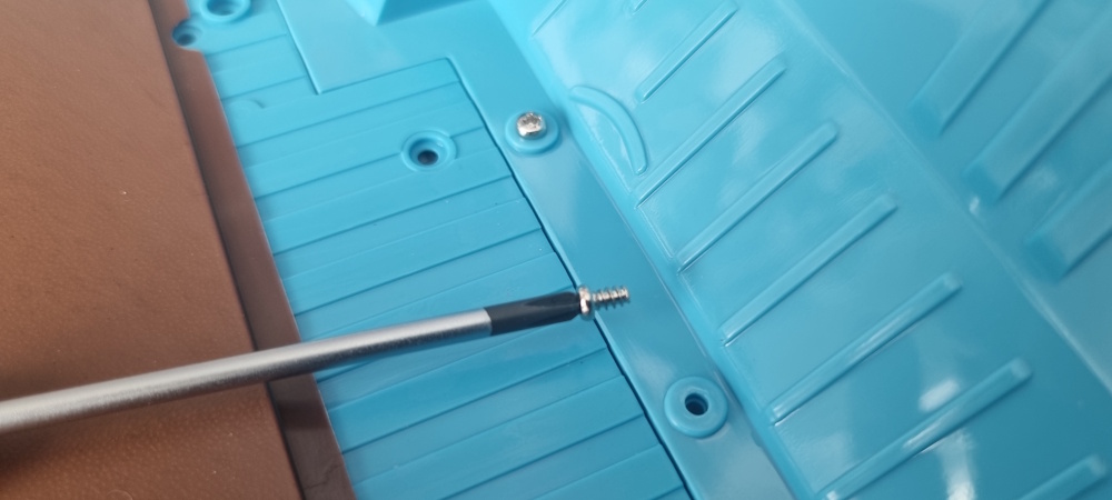

Die Bodenplatte wird mit "nur" 11 Schrauben unterschiedlicher Bauart befestigt.
Bei den nachfolgenden zwei Schrauben muss man sehr vorsichtig sein, die linke auf dem Bild habe ich nur leicht angezogen und zack war die Gewindehülse vom Kotflügelteil abgerissen.
Ich habe Diese komplett mit der Schraube eingeklebt und die rechte Schraube nur leicht, gerade so bündig eingedreht.
Anschließend wir der Bogen der Heizluftleitung von unten angesteckt und von oben mit einer Schraube gesichert.
Und das ist das Ergebnis nach der Baustufe Nummer 28

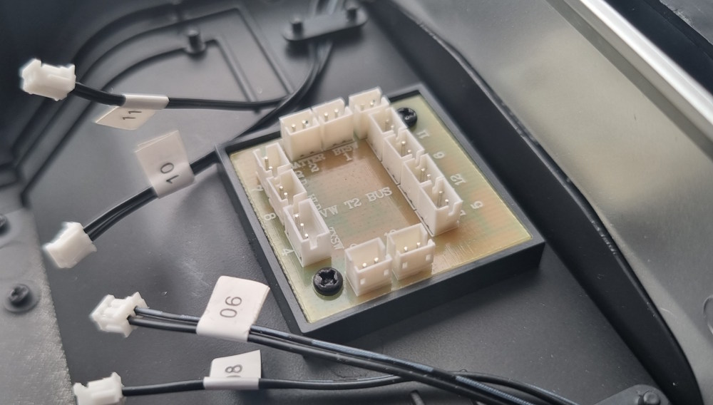

Die Batterie wird aufgesteckt und von unten verschraubt, anschließend werden die Kabel für die Rücklichter mit dem großen Steckerende von oben durch die Öffnungen gefädelt.
Nun wird diese Einheit auf den Kopf gedreht und ans Ende der Bodenplatte gelegt.
Anschließend werden die Kabel in die Führungen verlegt und mit den Klemmsicherungen vor dem herausrutschen gesichert.
Nun wird die Einheit herumgeklappt und mit 4 Schrauben an der Bodengruppe befestigt.
Ob die Kabellängen so ausreichen kann ich noch nicht sagen, es liegen auch keine Informationen vor wie weit die Kabelenden jeweils herausgezogen sein sollen oder nicht.
Ich habe mich einfach an die Bilder der Bauanleitung gehalten und hoffe das diese Längen so ausreichen.

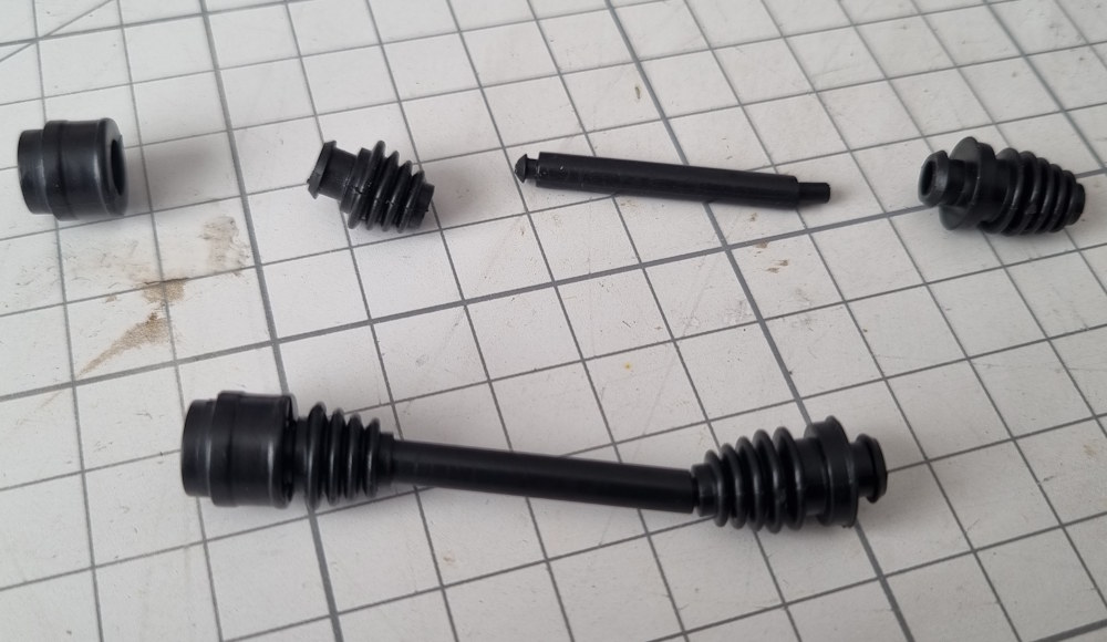

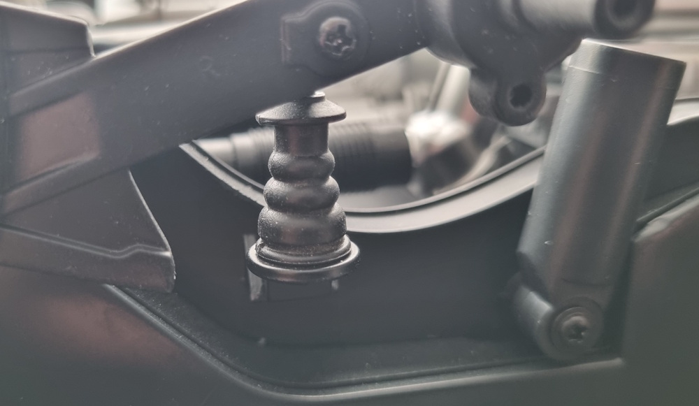

Nun werden die beiden Gummimanschetten eingesetzt und das obere Teil der Vorderachse montiert.
Ich kenne mich überhaut nicht mit der Technik aus aber die Vorderachse sieht für mich eigenartig aus, ich bin verwundert aber das muss wohl so sein.
Die Vorderachse wird im letzten Schritt dieser Baustufe an der Bodengruppe befestigt.

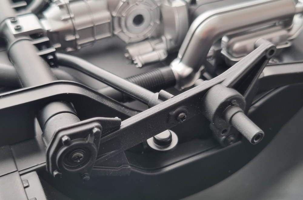

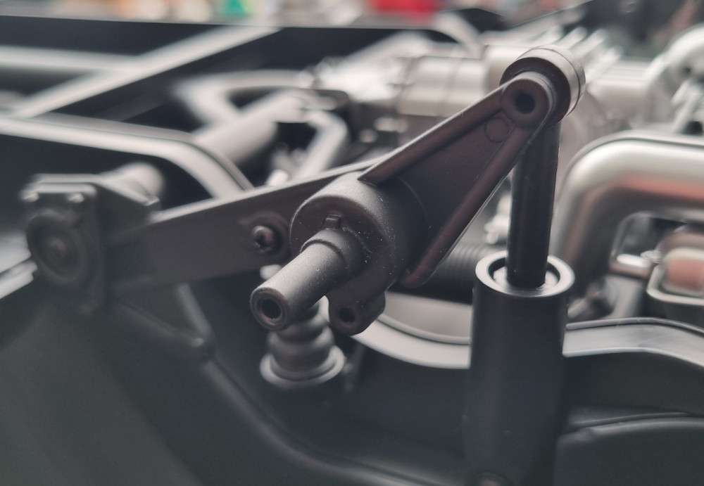

In den ersten Schritten dieser Baustufe werden die beidne Traghebel am Achsschenkel montiert.
Dann wird der obere Teil des stoßdämpfers an der Vorderachse verschraubt
und die Achschenkeleinheit kann befestigt werden.
Nun wird der Stoßdämpfer vervollständigt.
Im letzten Schritt montieren wir die Bremsscheibe, Bremsträger und Bremssattel
Diese Baugruppe wird ersteinmal nur lose aufgesteckt.
Und hier das Ergebins nach Beendigung aller Ausgaben dieser Lieferung.

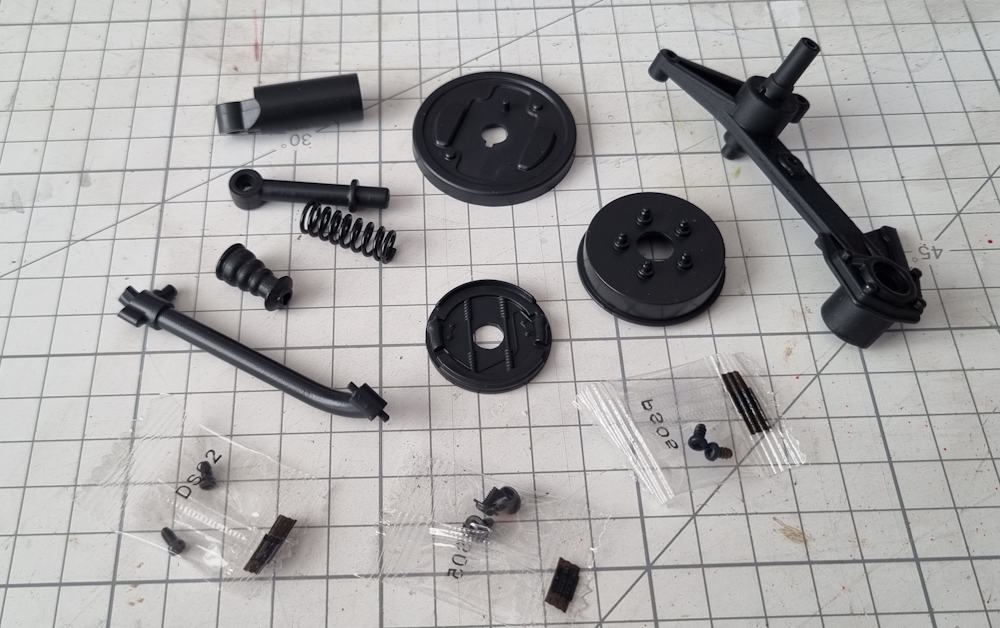

Die Umweltfreundlichere Verpackung. mit dem weißen Punkt auf dem Seidenpapier werden die Metallteile markiert, warum? keine Ahnung.
Und ausgepackt vor uns die zweite Radaufhängung.
Da die Bilder in den Anleitungen oft klein und schlecht ausgeleuchtet sind, fällt es einem schwer die genaue Ausrichtung der Bauteile zu erkennen.
Wenn dann noch im Text "wie auf dem Foto gezeigt" steht hilft das auch nicht unbedingt weiter.
Ich habe hier mal versucht etwas klarere Bilder zu machen.
Der Stoßdämpfer wirde montiert
Der Achschenkel wird montiert
Die Feder wird eingelegt udn der Stoßdämper komplettiert.
Die Bremse wird montiert
und das war es für diese Ausgebe

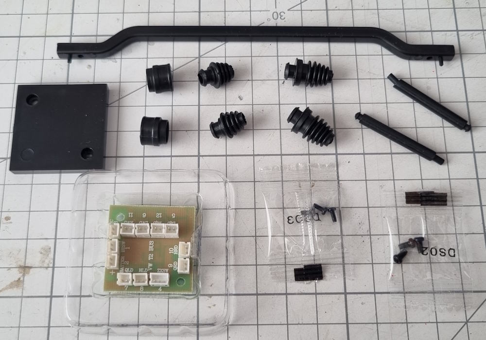

Beiträge: 12 626
Samstag, 12. April 2025, 11:44
packen wir gleich die 33 aus und montieren die gelieferten Teile der Lenkung

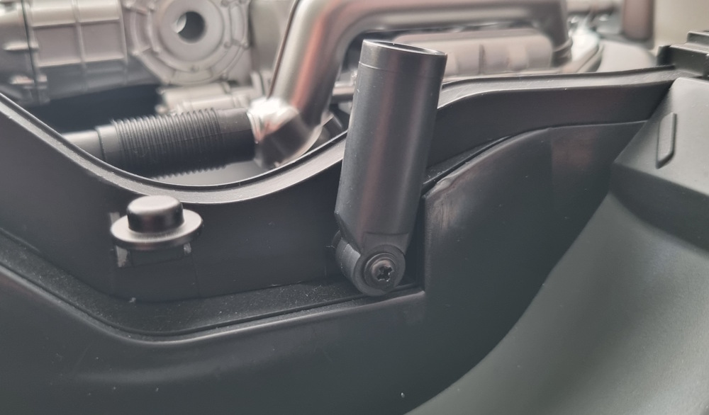

Jetzt soll eine Abdeckung und Fixierung auf die Zahnstange geschraubt werden aber ACHTUNG !!!
Die Bauanleitung gibt keinen Hinweis auf die unterschiedliche Seiten des Bauteils.
Auch auf dem Bauteil selbst ist kein Richtungsvermerk markiert.
Das mittlere Loch ist nicht mittig im Bauteil, aufpassen?
Das kürzere Ende (Lochabstand 26 mm) muss unter das Rahmenteil geschoben werden dann passt auch die mittlere Schraube in das vorgesehene Loch.
Und das war es auch schon wieder mit der Ausgabe 33

und schon kommt das Gehäuse mit dem Kardangelenk drauf und wird mit 3 Schrauben verschraubt.
ICh habe hier bewußt auf etwas Vaseline verzichtet, ich funktioniert grelativ leicht, ein nachträgliche Schmieren wird allerdings schwer werden, wir werden es sehen.
Hier nochmal zwei Bilder, jeweils mit vollem Lenkeinschlag nach rechts und links.
Wie man deutlich erkenn hebt sich die mittig aufgeschraubete Abdeckung deutlich an, eventuell muss das sogar so sein. auch hier werden wir es später sehen.
Nun kommt ein Bauschritt den ich in dieser Phase etwas überfrüht halte, die Batterien werden relativ fest in den Batteriekasten eingebaut und dieser mit 4 Schrauben am unterboden befestigt.
Ein schneller Wechsel der Batterien ist somit fast ausgeschlossen. Ich finde das ist keine gute Baulösung.

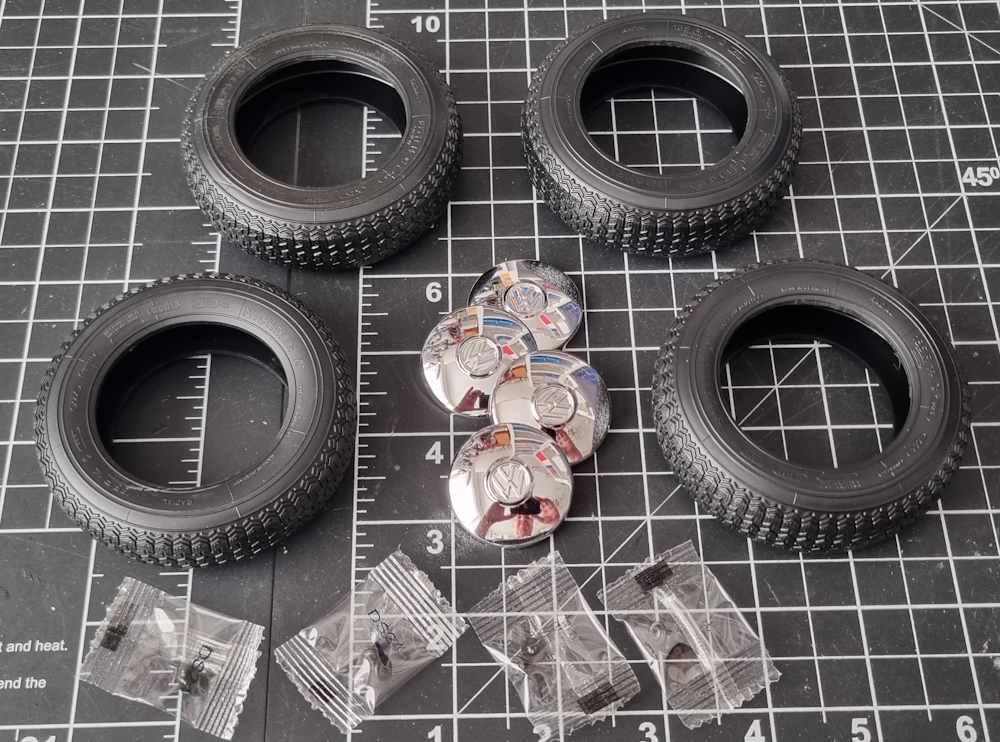

Eine weitere Felge
Somit haben wir nun 2
Gleich weiter mit den Ausgaben 36 und 38 die Reifen mit Radkappen
Ich werde die Reifen erst aufziehen wenn alle vier geliefert wurden.
So brauche ich das Wasser für das Reifensüppchen nur einmal heiß machen.

Mit der Ausgabe 39 gab es dann doch noch ein wenig Material zu verschrauben.
Erster Schritt die Oberseite des Stoßdämpfers wird am Rahmen befestigt.
Nun wird der Schräglenker an der Federstrebe montiert
und die Einheit am Rahmen verbaut.
In der hinteren Aufhängung liegt der Schräglenker nur lose und fällt in der Überkopf-Montage leicht heraus.
Nun wird der Anschlaggummi zwischen geschoben.

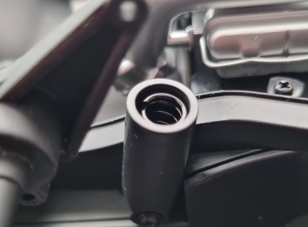

In die Stoßdämpferhülse wird die Feder eingesetzt und das untere Teil des Dämpfers kann eingesetzt und festgeschraubt werden.
Im letzten Schritt dieser Baustufe montieren wir die Bremse auf der linken Seite.
Die relativ gut dargestellte Ankerplatte mit den Bremsbacken und den Bremszylindern wird mit der Bremsträgerplatte zusammengesteckt.
Nun wird dies nur lose auf die Federstrebe gesteckt.
Bremstrommel drauf und das was für diese Lieferung.

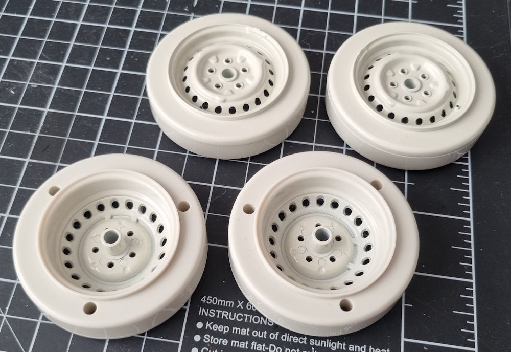

Nun konnte ich aber mehrere Ausgaben deren Inhalt sich gleicht zusammenfassen.

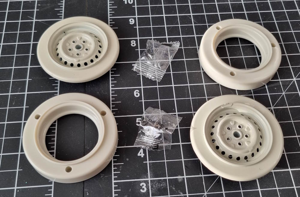

Mit jeweil drei Schrauben waren die Felgen schnell montiert und alle Felgen sind bereit für den nächsten Schritt.
Und hier kommt auch schon dieser nächste Schritt die noch fehlenden Reifen, welche wieder auf zwei Ausgaben verteilt geliefert wurden.
Die Radkappen sidn wieder von hervorragender Qualität und nun können auf alle Felgen die Reifen aufgezogen werden.

Nun montieren wir den Schräglenker an der Federstrebe und das alles an den Rahmen des T2.

Mit der Ausgabe 45 haben wir einen Motorträger, die Antriebswellen sowei die Platine erhalten.
Wenn man mehrere Ausgaben auf dem Tisch liegen hat verrät einem die Nummer auf dem Karton welche Bauteile verwendet werden müssen.
Der Motorträger wurde als erstes montiert und mit einem Kaffee aus einem entsprechenden Tasse gehts gelich doppelt so leicht.
Das der Kaffe aus einer T2 Tasse sowieso besser schmeckt, dass muss man wohl kaum erwähnen.
Dann konnten die Antriebsachsen zusammengestellt und angebaut werden.

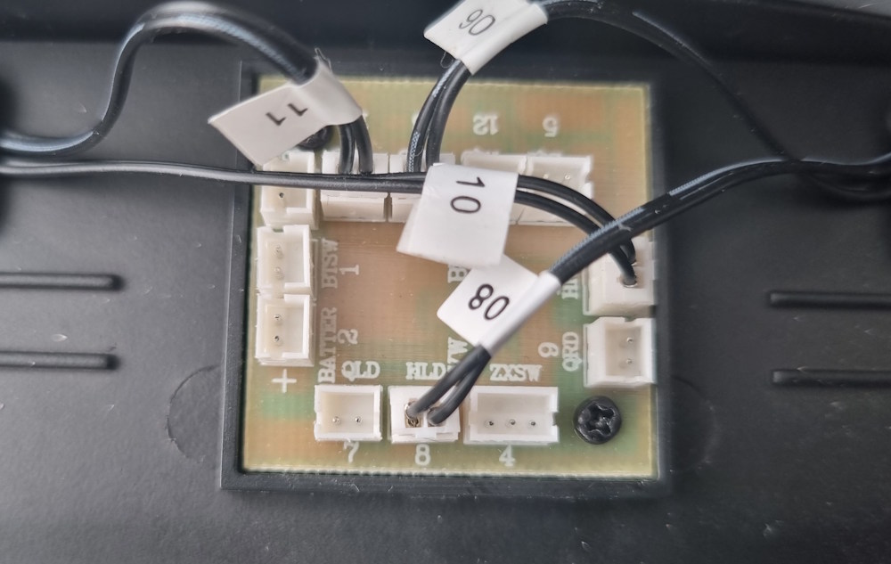

Nun folgte die Montage der Platine bei welcher ich mich über den in passender Größe beiligenden Halterung wunderte.
Diese gab es laut Bauanleitung einfach nicht.
Ich schraubte sie einfach drunter und dier ersten Kabel konnten an ihren Platz gesteckt werden.

Mit der Ausgabe 46 beginnen wir die Arbeiten an der Karosserie unseres T2 Camper Busses.
Das Blech über dem Motor samt Lüftungsgitter ist geliefert worden.
Auch wenn es "nur" aus Kunststoff ist, macht dieser einen sehr stabilen udn wertigen Eindruck.
Wir beginnen mit der Montage des Kabels, welches in die vorgegebenen Löcher eingsteckt wird.
Hier muss auf den korrekten Sitz der Gummileitung geachtet werden.
Nun kan diese Baugruppe unter das Bodenblech der Karosserie geschraubt werden.

Die Ausgabe 47 brachte uns ein weiteres großes Stück Plastik, der Mittelteil der Bodengruppe.
Hier gab es nicht viel zu tun
Und ich mache sofort mit Ausgabe 48 weiter.
Das Abschlußblech zum Motorraum wurde geliefert.
Jettz konnten die drei bisher glieferten Teile der Bodengruppe zusammengeschraubt werden.
