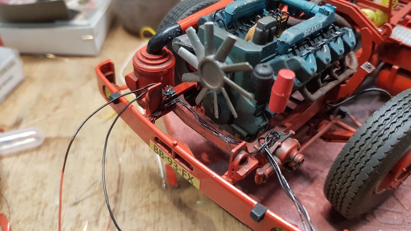

Am Sonntag montierte ich den Galgen und ergänzte die Schlauch- bzw. Kabelverbindungen von CTM. Der Galgen entstand nach entsprechender CAD-Konstruktion im 3D-Druck-Verfahren.

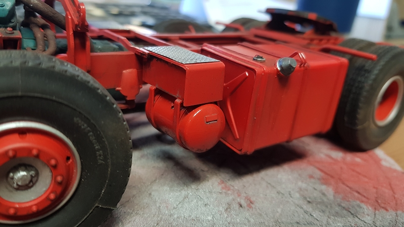

Auch die ebenfalls selbstkonstruierten Druckluft- und Batteriekastenkombination ergänzte ich nun um das winzige Fabrikschild. Ein lohnenswertes Detail...

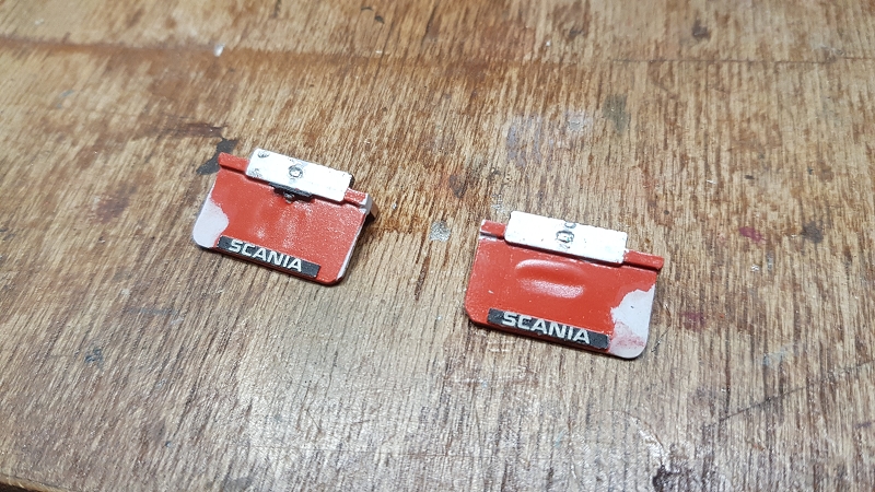

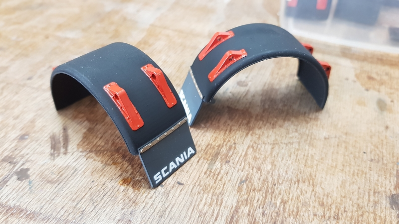

Endlich vervollständigte ich das Chassis um die hinteren Radabdeckungen - gleichfalls als 3D-Druck von mir gefertigt.
Nun entdeckte ich erst gestern - zu meiner großen Überraschung - eine Originalaufnahme eines abgesattelteten VERACHTERT-Scania von hinten.Hätte ich dieses Foto doch nur vorher gesehen...
Was soll ich sagen?
Nun bin ich unzufrieden, weil der Lichtbalken des Heller-Modells vermutlich zwar dem Auslieferungszustand entsprechen mag - aber bei VERACHTERT waren die Rückleuchten samt Nummernschild offenbar an den Halterungen der Radabdeckung befestigt und damit deutlich höher positioniert.
Das wäre eigentlich auch gar kein Problem, wenn da nicht die ultradünnen Kupferlackdrähte für die LED-Beleuchtung wären. Eine Umverlegung ist natürlich eine schwierige "Nummer", aber wie ich mich kenne, werde ich das doch demnächst in Angriff nehmen. Das hätte auch den Vorteil, dass die Schmutzfänger an den Radabdeckungen besser sichtbar wären.

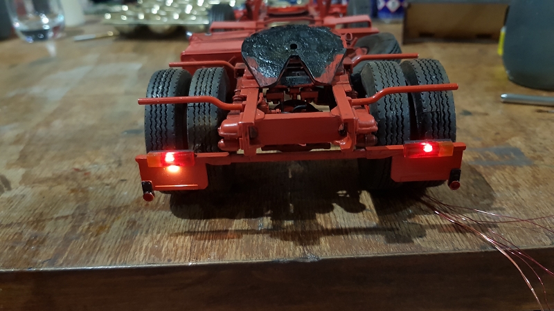

Hier nun die Bilder von den hochdesetzten Rückleuchten.Dazu modifizierte ich den Heller-Lichtbalken. Die Schwierigkeit bestand in den Lötarbeiten innerhalb des Fahrzeugrahmens, ohne an Kunststoffteile zu geraten. Das ist mir gelungen - aber das war schon mehr als grenzwertig.
Wie ich finde, hat die Rückansicht deutlich "gewonnen" und sieht überzeugender aus, als die Heller-Bausatz-Lösung.
Die Reflektoren mussten ebenfalls neu. Dazu schnitt ich mit einem richtig guten, medizinischen Skalpell passende Ronden aus einem verchromten Gussrahmen. Das passt super und mit einem Tropfen roten AK-Transparentlack reflektieren diese winzigen Dinger jetzt beinahe tatsächlich.
Decals und einwenig Betriebspatina runden das Bild ab.

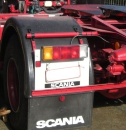

Dienstag, 5. November 2024, 14:27
Danke für Deine aufrichtige Kritik. Das ist wichtig und gut - darüber freue ich mich.In diesem Falle nutzte ich die vorhandenen Teile - schon wegen der winzig kleinen LED-Installationen.Klar - ich könnte es neu konstruieren und rasch ausdrucken - und die Kabel sind durch den Umbau ja jetzt auch schon an der richtigen Stelle vorhanden.
Tatsächlich überlegte ich, Deiner Idee zu folgen. Aber durch Zufall entdeckte ich eben ein YouTube Video mit einem Scania LK, welcher aus Australien in Niederlande gelangte.
Als der wunderschöne Scania dann aus der Halle fuhr, stutzte ich und machte sofort einen Screenshoot.
Das ist völlig unabhängig voneinander beinahe genauso, wie ich es im Modell umsetzte - ein echter Zufall!
Übrigens sind das die werkseitig montierten Original-Scania-Rückleuchten. Davon besitze ich auch noch ein Paar.
Auch einen zweiten Bildausschnitt von einem belgischen LB zeige ich hier an dieser Stelle.
Ebenso das mir vorliegende, aber leider unscharfe, winzige Foto von Verachtert zeigt diese hohe Anordnung, aber das kann ich hier nicht einstellen.
Offenbar ist die halbhohe Anordnung einfach richtig. Aber es mag auch beim Vorbild viele Varianten geben.
An meinem Original sind z.B. runde Doppellampen versenkt.Was davon nun ästhetisch ist, hmm... eher eine Frage der Geschmäcker.

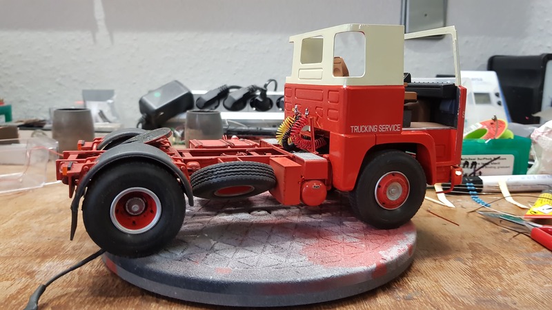

Besonders die Verkabelung zwischen Chassis und Fahrerhaus wollte ich erledigen.Es muss schließlich flexibel sein und soll gleichzeitig den authentischen Eindruck nicht verlieren. Dazu lötete ich winzige Platinen als Schnittstelle zwischen den starren Kupferlackdrähten und hochflexiblen Litzen aus dem Modellbahnbereich. Mit diesen extrem dünnen Litzen werden üblicherweise Lokdecoder angeschlossen. Eine dieser Platinen versteckte ich hinter dem Lenkgetriebe, die andere ist hinter dem Luftfilter platziert.
Somit konnte ich endlich die Front nebst Gahrerhausboden endgültig installieren. Das Kippen ist ohne jegliche Hemmung möglich.

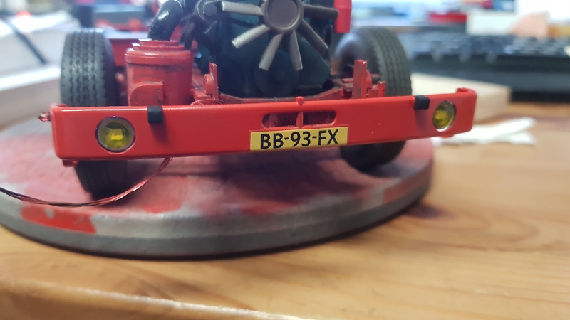

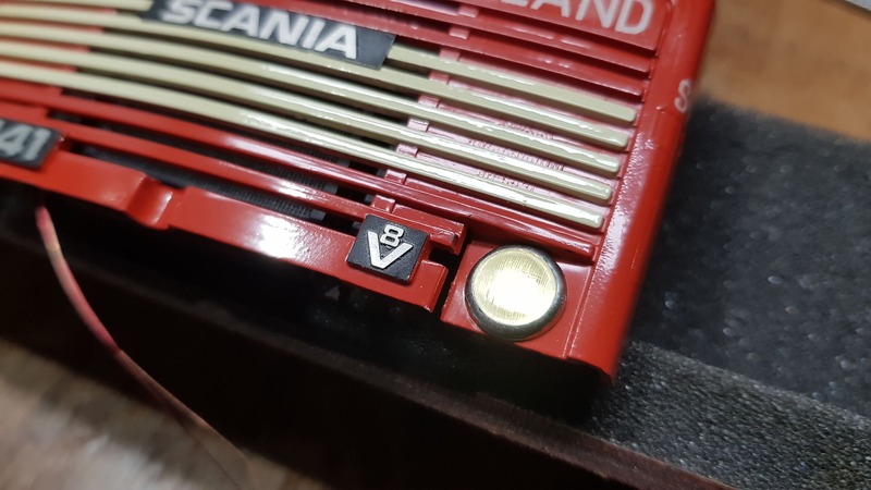

Natürlich wollte ich nun auch das Abblendlicht, sowie die seitlichen Begrenzungsleuchten in Funktion sehen.
Ausgelegt ist alles für eine Spannung von 9Volt.
Den hinteren Teil der Kabine drapierte ich nur für die Fotos, um auch eine bessere Vorstellung vom irgendwann mal fertigen Modell zu bekommen. Es liegt nur ganz locker auf - aber für die Bilder reicht es zumindest.

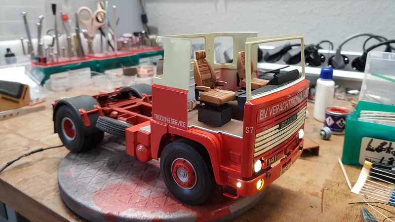

Weiter geht es mit dem Verachtert-Scania.
Die letzten Bastelabende verbrachte ich mit dem Weiterbau des Fahrerhauses. Türen und Dach sind als Passprobe eingesetzt. Die Türen sind noch unfertig.
Wegen der Beleuchtung änderte ich die übliche Reihenfolge der Montageschritte, um die Kupferlackdrähte möglichst unsichtbar in den Dachbereich zu bringen.
Die für die Fahrerhausbeleuchtung zuständigen Widerstände finden sich am Boden unter der Bettimitation. Da hier genügend Platz zur Verfügung steht, verbaute ich hier die klassischen Keramikwiderstände.
Anschließend verklebte ich zunächst die hintere Kabinenwand und kontrollierte den korrekten Zusammenbau durch das probeweise Einsetzen der Türen.Die Inneneinrichtung der Schlafkabine folgte, nachdem die hauchdünnen Kupferlackdrähte mit einem Tropfen Sekundenkleber an den Seitenwänden hochgezogen waren.
Natürlich musste auch irgendwie etwas schief gehen: In diesem Falle waren die bereits sorgsam verklebten Sitze wieder herauszutrennen, weil sich sonst das Innenwandteil der Schlafkabine nicht mehr einsetzen lässt. Aber letztlich war auch das kein wirkliches Problem.
Den Hohlraum zwischen Dach und dem Dachinnenteil nutzte ich schließlich als Schnittstelle für die Höhenlampen und zur Installation der Innenbeleuchtung.
Wie beim großen Vorbild, war die Innenbeleuchtung ziemlich "funzelig", denn es gab nur kleine Leuchten über den Türen, anzuschalten durch den Fahrer.
Entsprechend also gerade mal eine kleine Lampe, wenn man keine zusätzliche Kletterpartie zur Beifahrerseite machen wollte. Daneben gab es noch Leseleuchten über den beiden Betten. Dargestellt habe ich also den "Normallfall", nämlich die Lampe über der Fahrertür.
Die Höhenlichter selbst sind in der kleinsten Bauweise als 0201 ausgeführt. Auf diese Weise konnten die LED vollständig in der Dachpartie bündig eingelassen werden und stören nicht beim späteren Zusammenbau.
Die Gläser der Höhenlampen erhielten zusätzlich einen kleinen, mattschwarzen Rand. Das stellt die darunterliegende Gummidichtung dar.
Alle Beleuchtungseinrichtungen sind somit fertiggestellt und funktionieren einwandfrei.

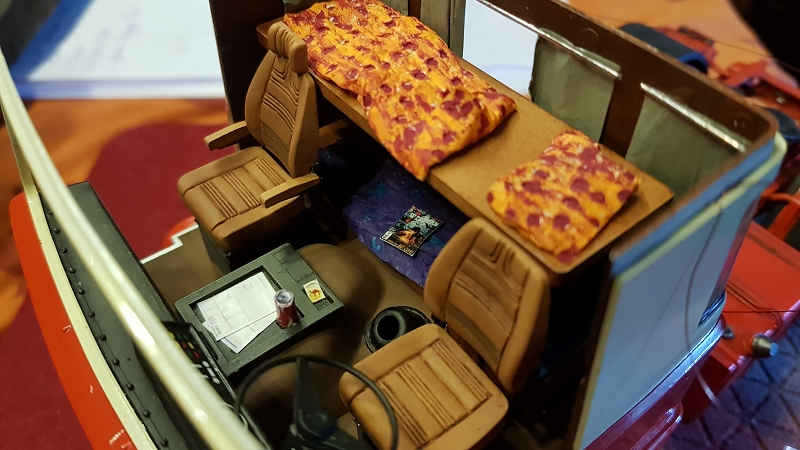

Bei dieser Gelegenheit spendierte ich dem Innenleben der Kabine noch einwenig Ausstattung:
Frachtpapiere, eine Coladose, Camel-Filter und ein Magazin als Nachtlektüre. Und nein - nicht alle Fernfahrer hatten Pinups und Playboy da liegen...
Bestimmt waren die Verachtert-Fahrer ganz bodenständig und so liegt im Scania ein spannender Western bereit :ok: .
Hinter dem Fenster der Fahrerhausrückwand, sowie den Eckfenstern gibt es auch "sorgsam" aus Papier gefaltete und zerknitterte Gardinen :smilie: .
Dazu wälzte ich die Verachtert Fotos durch, um den richtigen Farbton zu treffen.
Tatsächlich fand ich auf mehreren Fotos umbragraue Gardinen - zu meiner Überraschung, denn üblicherweise waren die Vorhänge dunkelbraun.So entschied ich mich aber, dem Verachtert-Vorbild zu folgen.
Die kommenden Schritte befassen sich mit der Sonnenblende und dem Dachspoiler als 3D-Druck, sowie den Seitentüren.
Bis dahin...

Moin Barbara,
deine Modellbaukunst begeistert mich jedes Mal um so mehr.
Besonders der Inhalt der Fahrerkabine hat es mir angetan.
So ein gutes Auge für die richtigen Details am richtigen Platz habe ich selten gesehen.
Handwerklich und künstlerisch Meisterliga.
