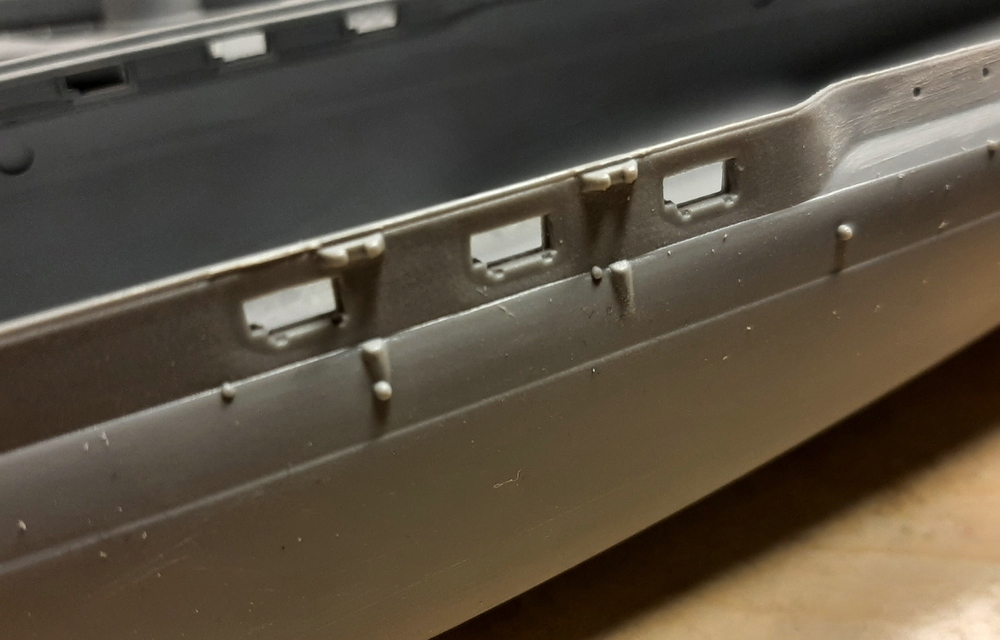

Die diversen Details an der Rumpfseite müssen alle weg. Erstens sehen sie sehr bescheiden aus, verwaschen bis formlos, und zweitens ist die Bordwand selber derart vernarbt, dass sie erstmal plangeschliffen werden muss.
Sind glücklicherweise keine allzu komplizierten Formen. Die senkrechten Messingröhrchen bilden die Konsolen der Bootsdavits, die kurzen waagerechten Rundstäbe bilden einmal die Beschläge der Torpedonetzspieren. Und was die senkrechten Aufsätze mit quadratischem Querschnitt direkt oberhalb der Wasserlinie sind wüsste ich auch gern... Ausleitungen für Lenzwasser? Müllschächte? Aborte?
Ihre Position stimmt teilweise nicht exakt, ich habe aber trotzdem die Bausatzpositionen übernommen, weil sich auch die Abmessungen der geätzten Torpedonetzauflagen danach richten, und die kann ich schwerlich ändern.
Konische Verkleidungen der Propellerwellen sollten wohl die Anströmung der Propeller verbessern, kenne ich so nur von russischen Schiffen der Zarenzeit. Hat sich wohl nicht bewährt.
Die Welllenböcke wurden dünner geschliffen, das ist leider auch bei vielen erheblich neueren Bausätzen nötig.
Passgenauigkeit ist wie erwartet..
Ohne Spachtelmasse geht hier nicht viel.

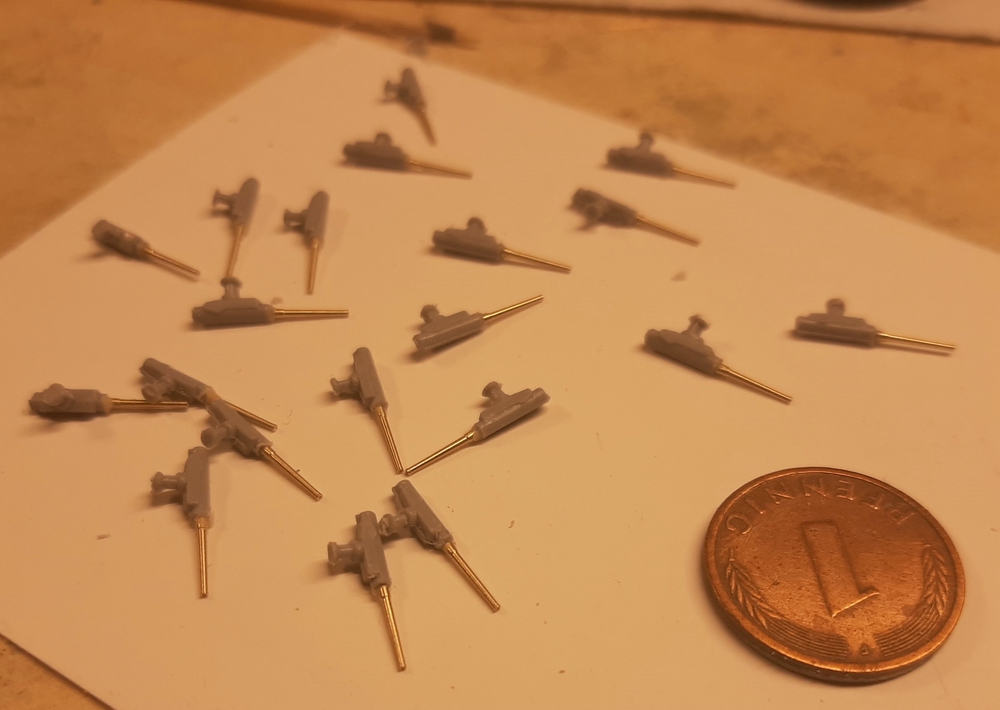

Ziemlich früh in der Baureihenfolge müssen die 75mm-Kasemattgeschütze eingebaut werden. Ich werde sie in Marschposition darstellen, erstens zeigen meine Modelle wenn möglich immer Marschzustand, zweitens sind die Nachbildungen der Kanonen nicht eben attraktiv, besser sie verschwinden hinter Deckeln.
Die gedrehten Rohre machen aber schon eine deutliche Verbesserung.
Mal probeweise eins eingebaut, zum Ankerwerfen musste das Geschütz wohl ausgeschwenkt werden. Bei späteren Schiffen der Klasse zeigten sie in Marschposition nach achtern, möglicherweise deswegen. Bei diesem Schiff ist es so aber richtig.
in "breit" das waren in der Hauptsache Ascheschütten für das Überbordgeben der Kohleschlacke aus den Kesseln, in "schmal" die Entwässerung der Toiletten, Bäder, Kombüse.
