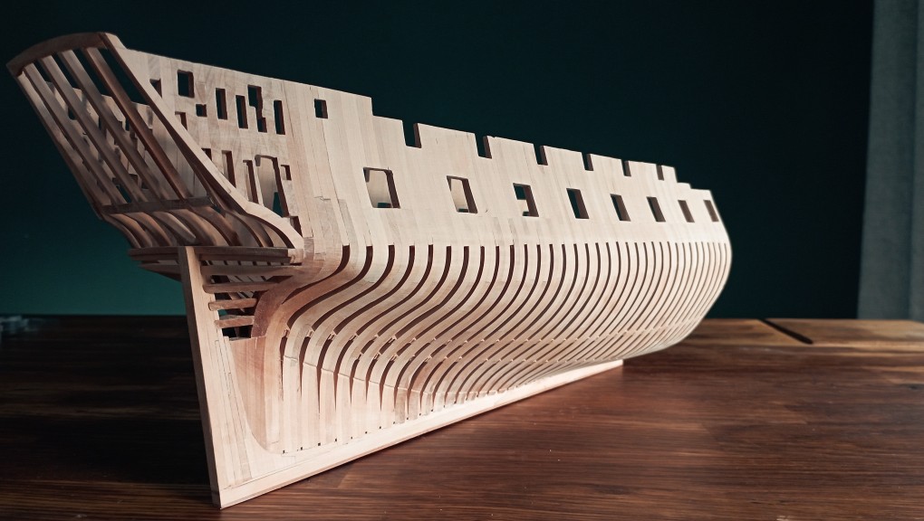

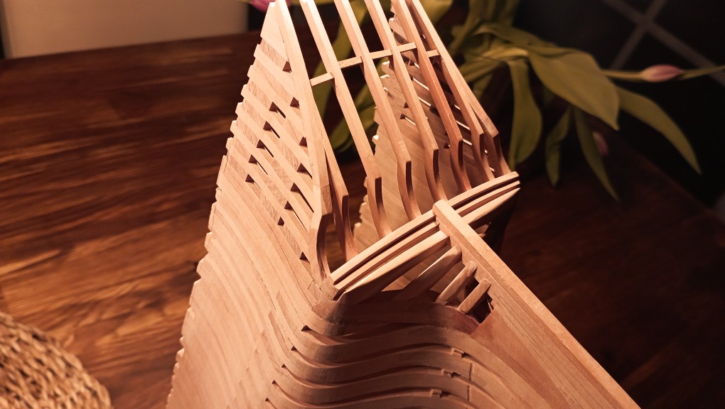

das Heck schreitet langsam voran....
Außerdem wurden die Füllstücke eingepasst, gefräst und die Venus erhielt ihre Nüstergatten.

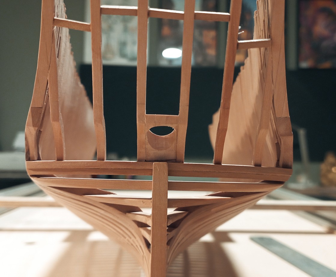

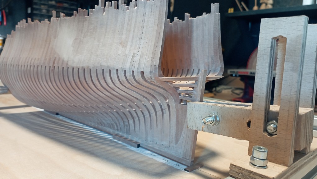

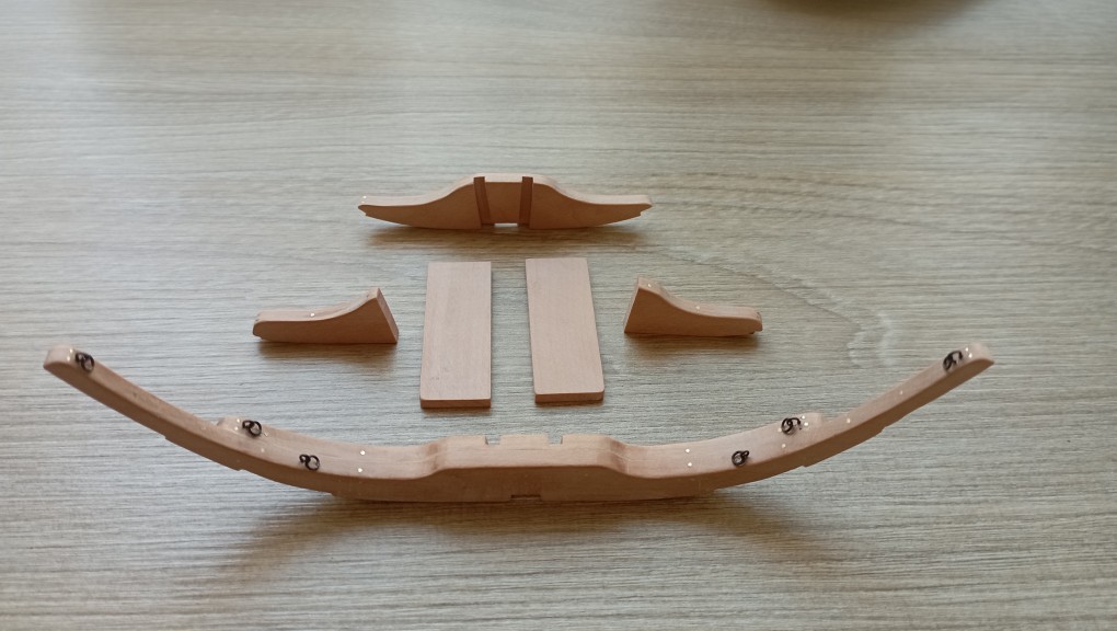

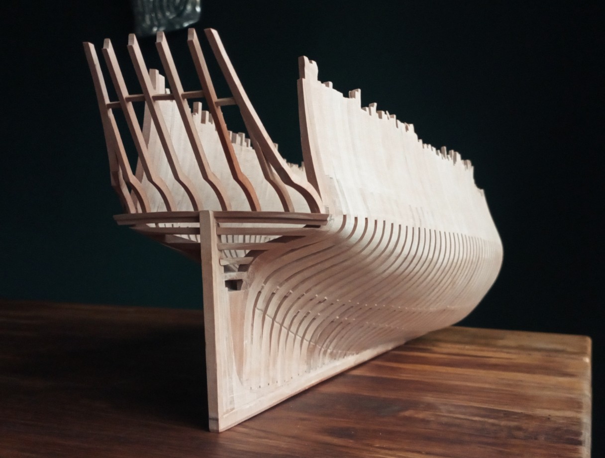

Der Spiegelbalken musste nochmals angepasst werden. Das Scherbrett wurde neu ausgerichtet und der Balken installiert.
Die Randsomhölzer und Gillungsbalken wurden hergestellt und der Heckbereich wurde für die Installation vorbereitet.

Weitere Fortschritte am Heck. Die Randsomhölzer und Gillungsbalken wurden installiert. Für mehr Stabilität der weiteren Arbeiten folgen die seitlichen Füllhölzer.

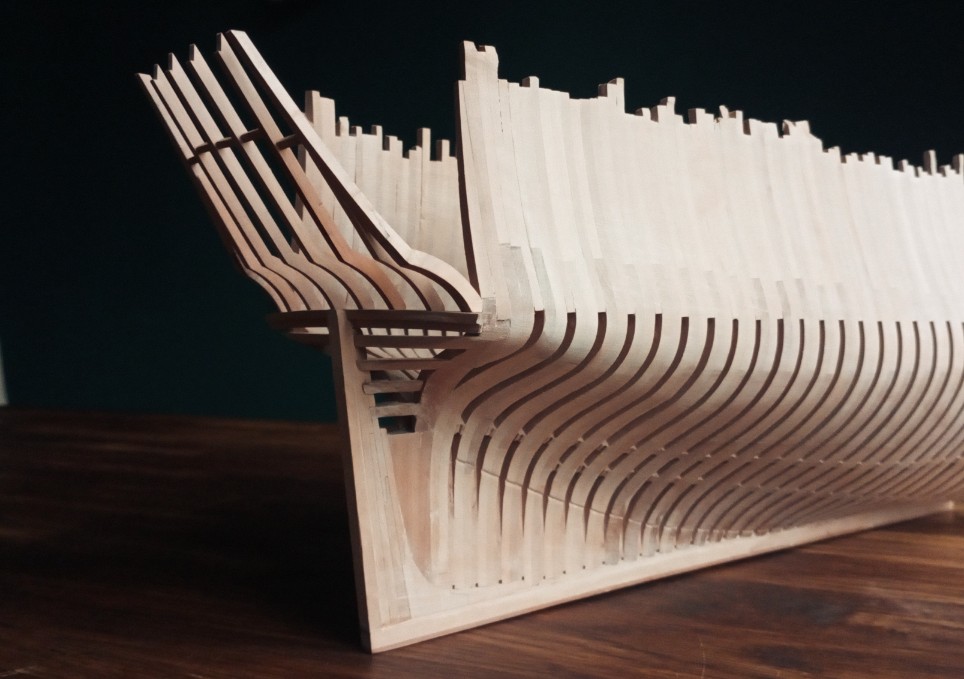

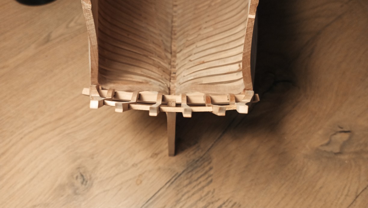

Weiter ging's am Heck.

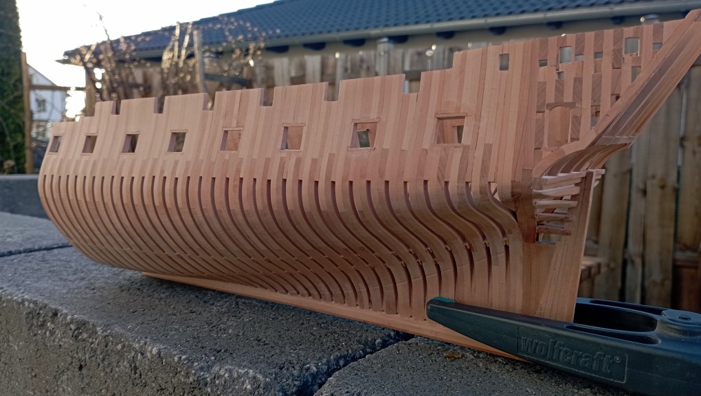

Ich denke meine Art der Füllstücke sind lt. Plan nicht korrekt, dennoch wollte ich keine kompletten einbauen, um später beim ausschneiden einzelner Bereiche weniger "Fleisch" zu haben.
Man mag es mir verzeihen, außerdem sieht man später (leider) nichts mehr von alldem :pfeif:
Außerdem wurde das Kielschwein und Binnenachtersteven hergestellt und nach viel Anpassungsarbeit montiert.

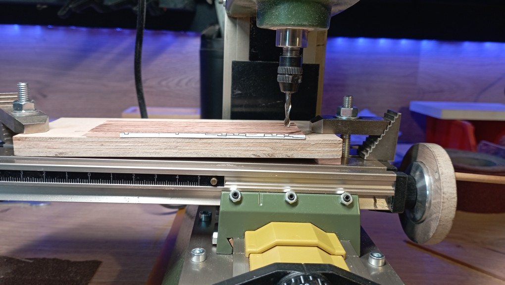

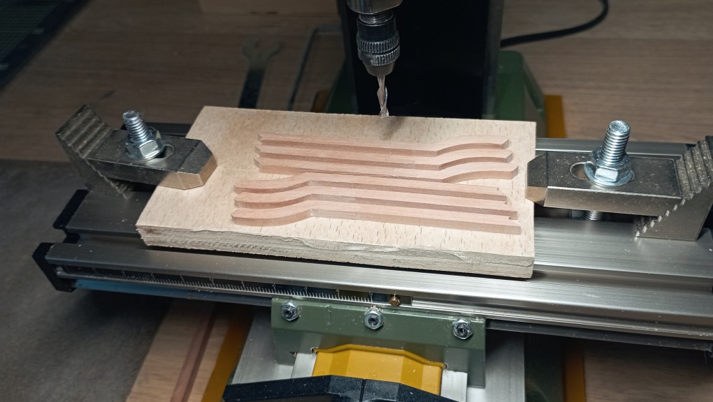

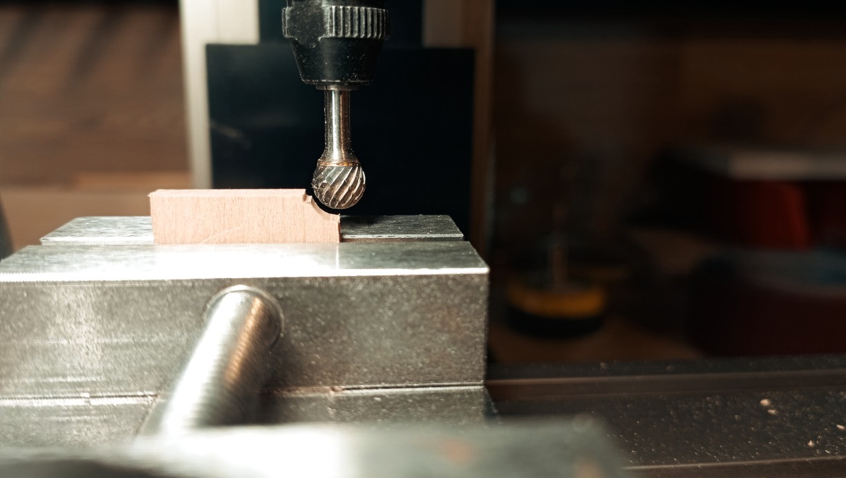

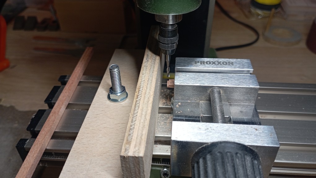

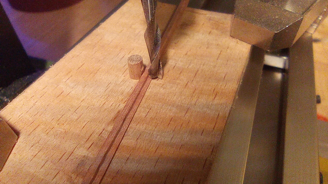

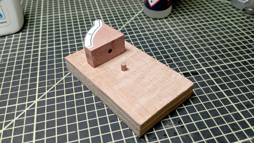

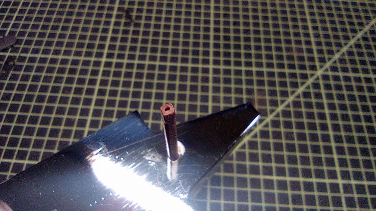

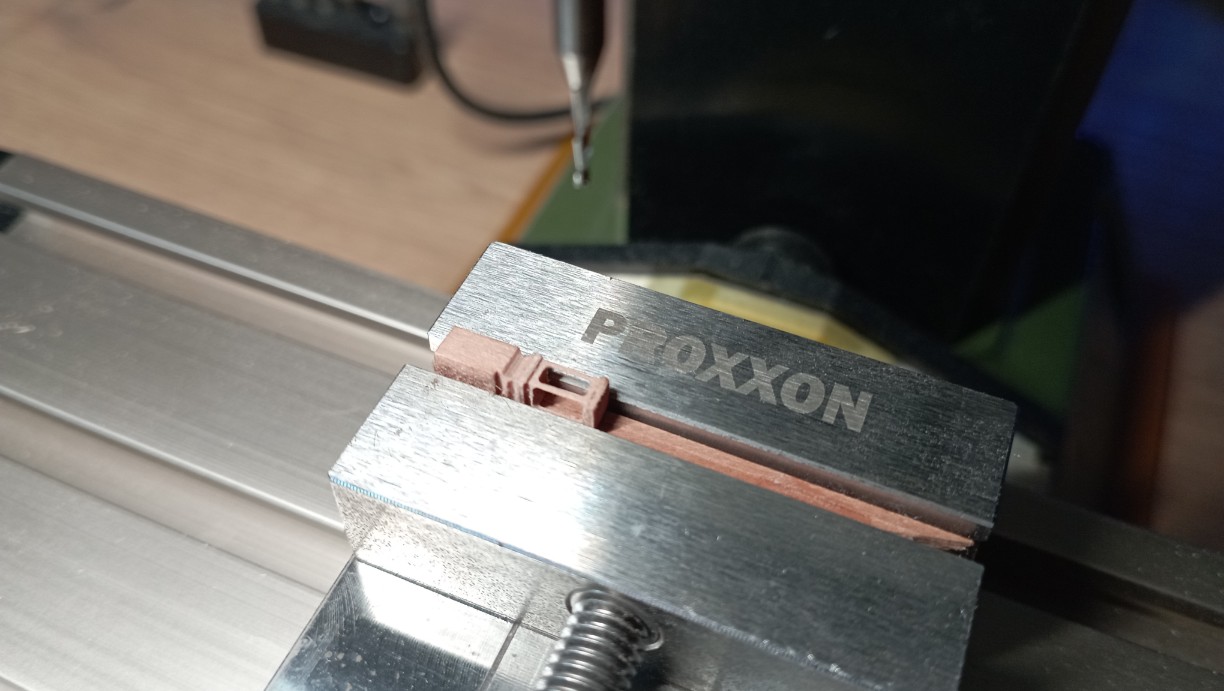

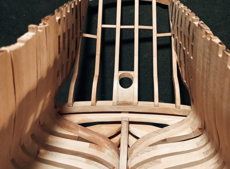

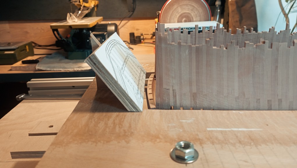

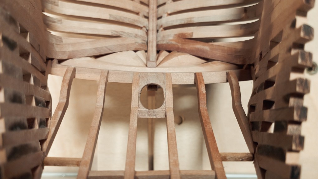

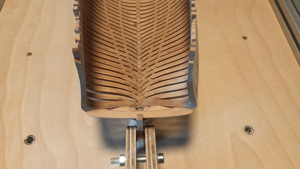

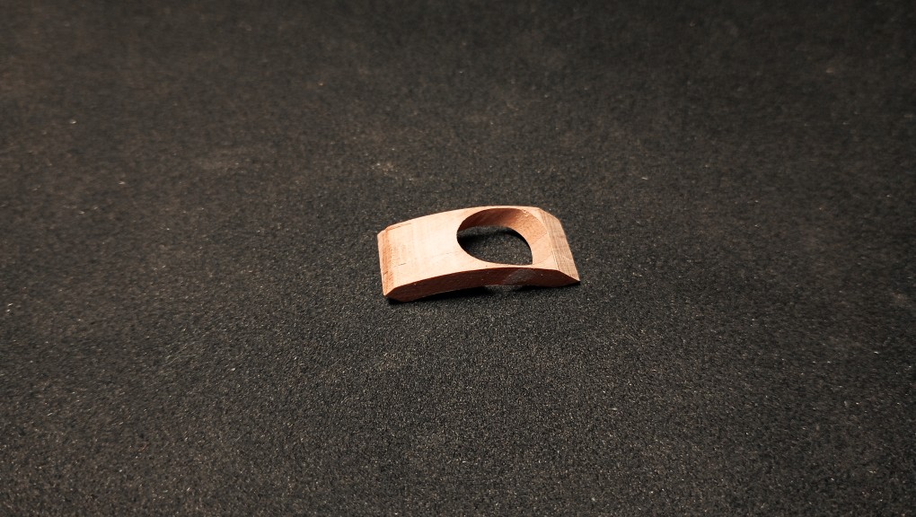

Die herangehensweise der Öffnung für die Ruderpinne (lt. Kollegen vom Nachbarforum der Ruderkoker, danke an der Stelle) habe ich von Marsalv bei seiner Le Gros Ventre gesehen und versucht umzusetzen.
Das Werkstück wird quasi auf den Rundstab gesetzt und an der Fräse mit der Hand gedreht. Auch wenn das Loch konisch sein soll, behält man hier die vertikale Ausrichtung.

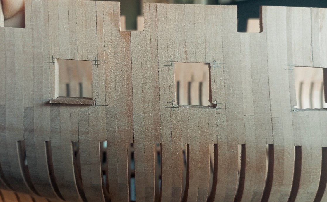

Donnerstag, 10. April 2025, 07:41
Hallo zusammen!
Weiter ging's mit aussägen und anpassen der Trempelrahmen!

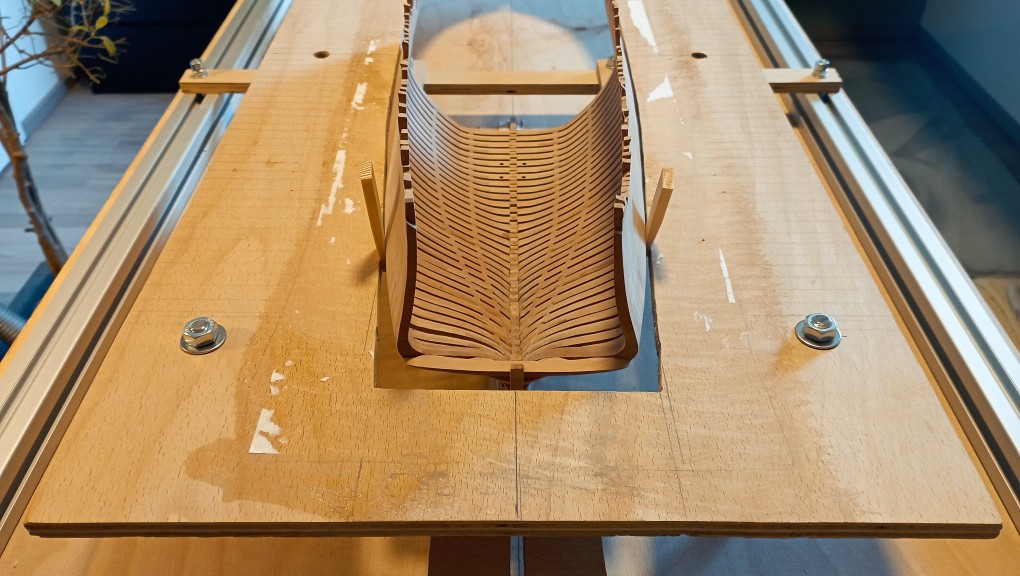

Hallo Andreas,

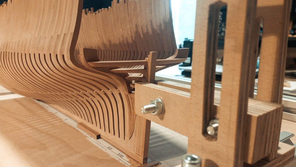

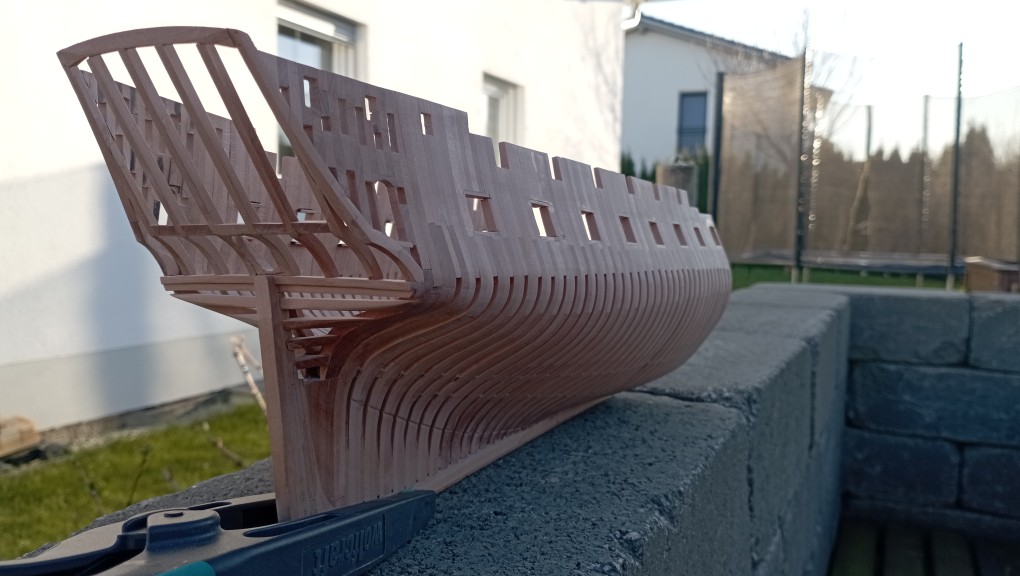

es ist total schön! Ernste Vergnügen es zu beobachten. :ok:

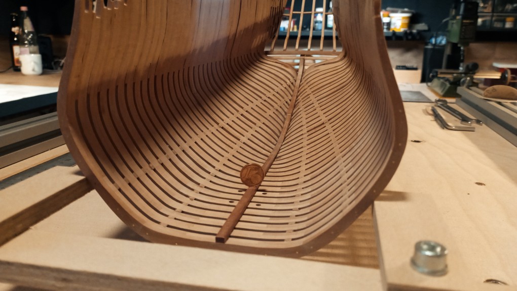

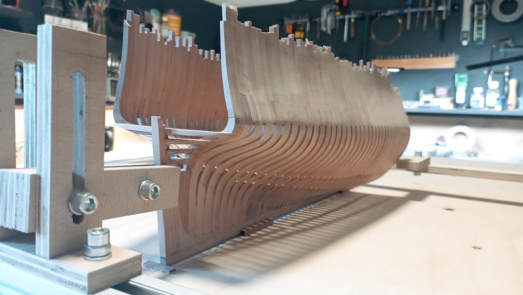

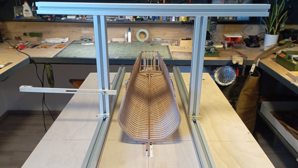

Es gibt eine Sache noch. Ich kann mich nicht mehr erinnern, wo es war. Und ich finde es nie wieder. Aber es gab eine Diskussion (für diese Bauweise), dass man Modelle vom Stapel (Bauvorrichtung) erst nach Einbau von innerer Beplankung und/oder Konstruktionselementen besser entfernen sollte. Man hat über die Gefahr von Verdrehung um Längsachse gesprochen. Temperatur, Feuchte, Naturmaterial-Holz usw. Mehr genau kann ich mich leider nicht erinnern.
Alexander

Donnerstag, 10. April 2025, 09:30
Servus Alexander!
Danke dir für dein Lob :ok:

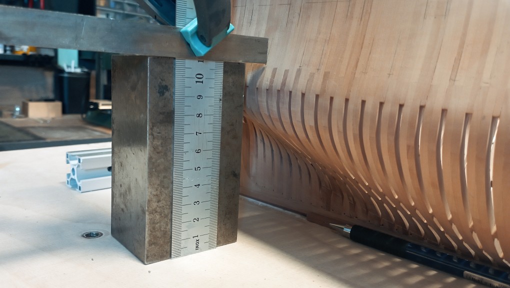

Das kann sehr gut möglich sein dass dies eintrifft oder eintreffen könnte. Ich habe beides gesehen, wo die Schiffe bis zum Innenausbau in der Vorrichtung bleiben oder eben davor schon entfernt wurden.
Stabil ist das halbe Schiffchen jedenfalls und der kleine Ausflug in die Sonne war nur kurz und bleibt im selben Zimmer.
Ich hoffe jedoch dass sich deine bedenken oder Gedanken nicht einmal bewahrheiten :smilie:

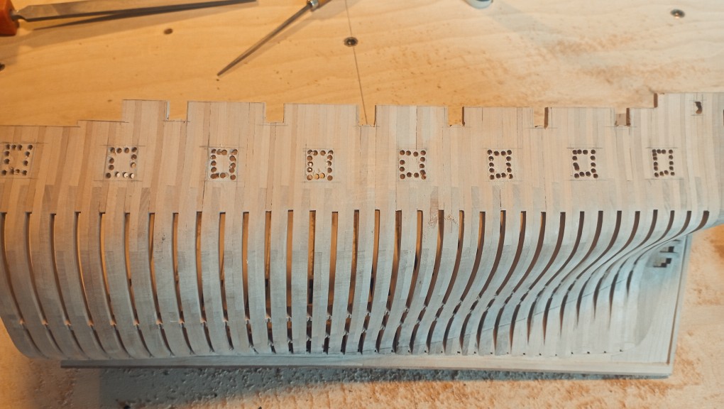

Weiterer Fortschritt am Heck. Ich weiche immer mehr von dem Vorhaben in der Einleitung ab, aber manchmal entwickeln sich eben Sachen während des Bauens anders ^^

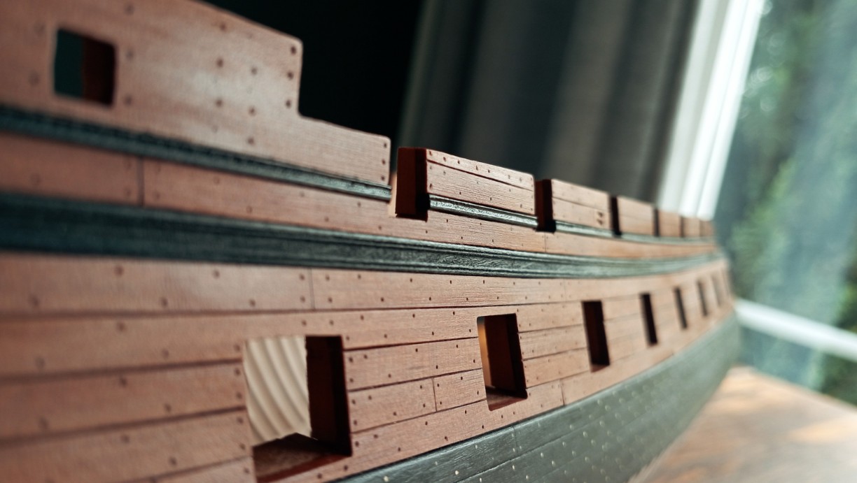

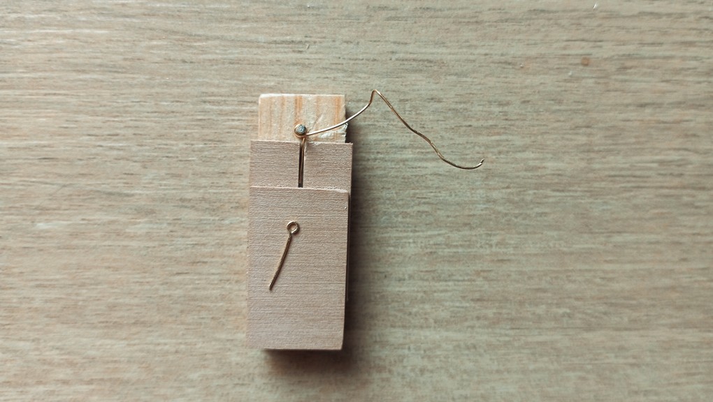

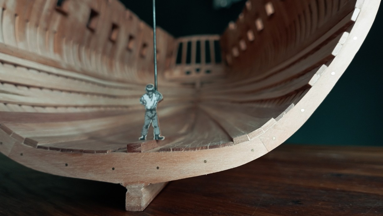

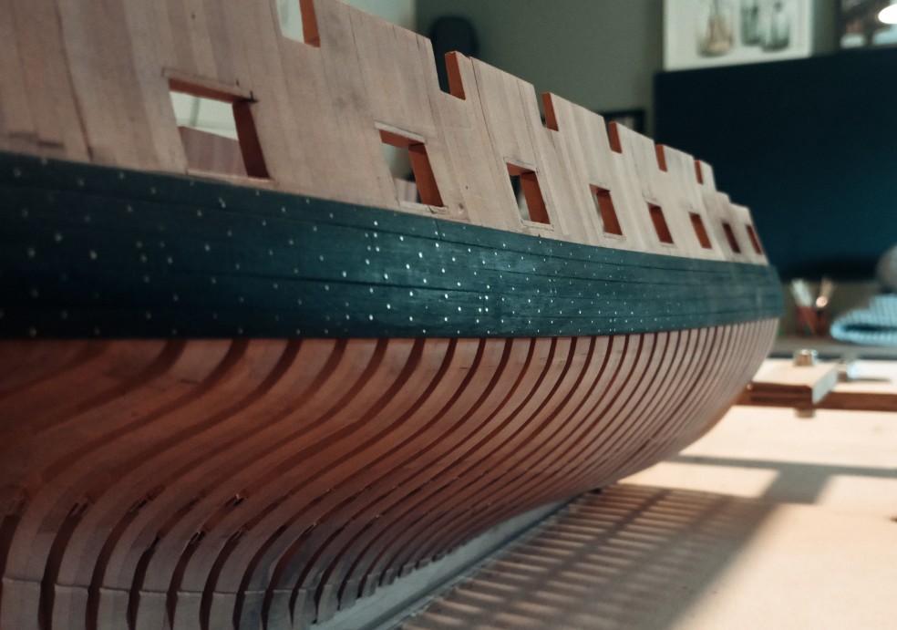

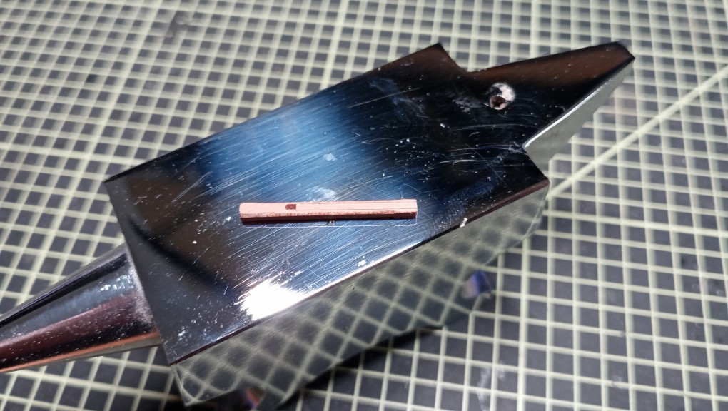

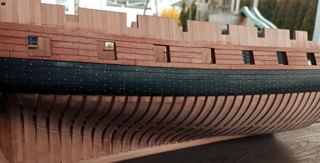

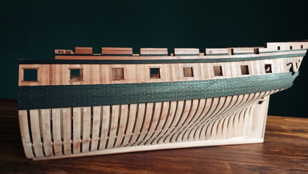

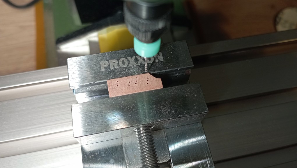

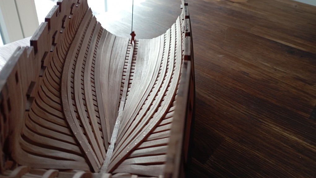

Die "Dübelung" wurde mit 0,3mm Messingdraht imitiert, anschließend mit schwarzer Tinte bestrichen und sobald diese eingezogen ist wurde mit nem Tuch drübergewischt, um das Messing nach gewünschter Sättigung freizulegen. Je nach Lichteinfall schimmerts mal mehr, mal weniger...

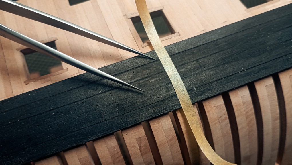

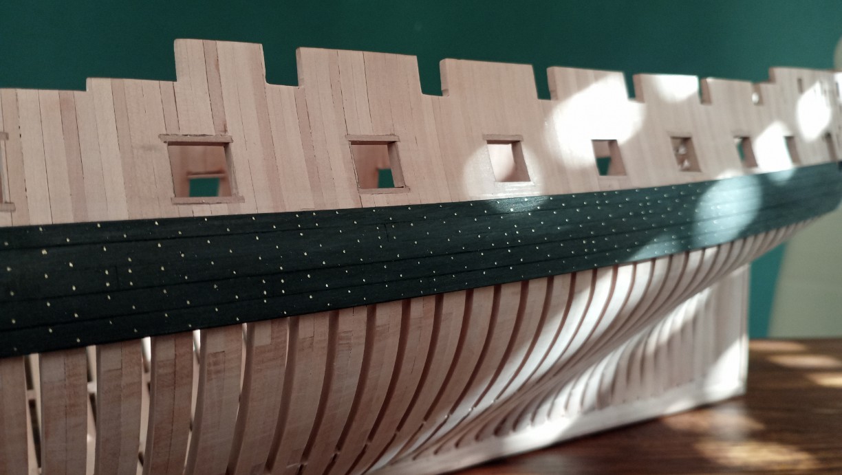

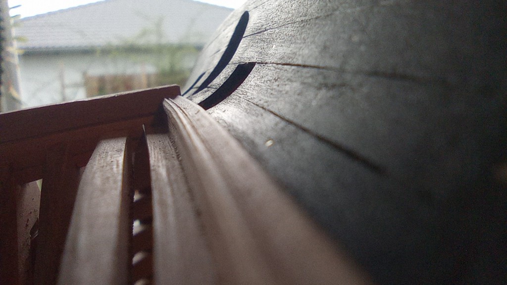

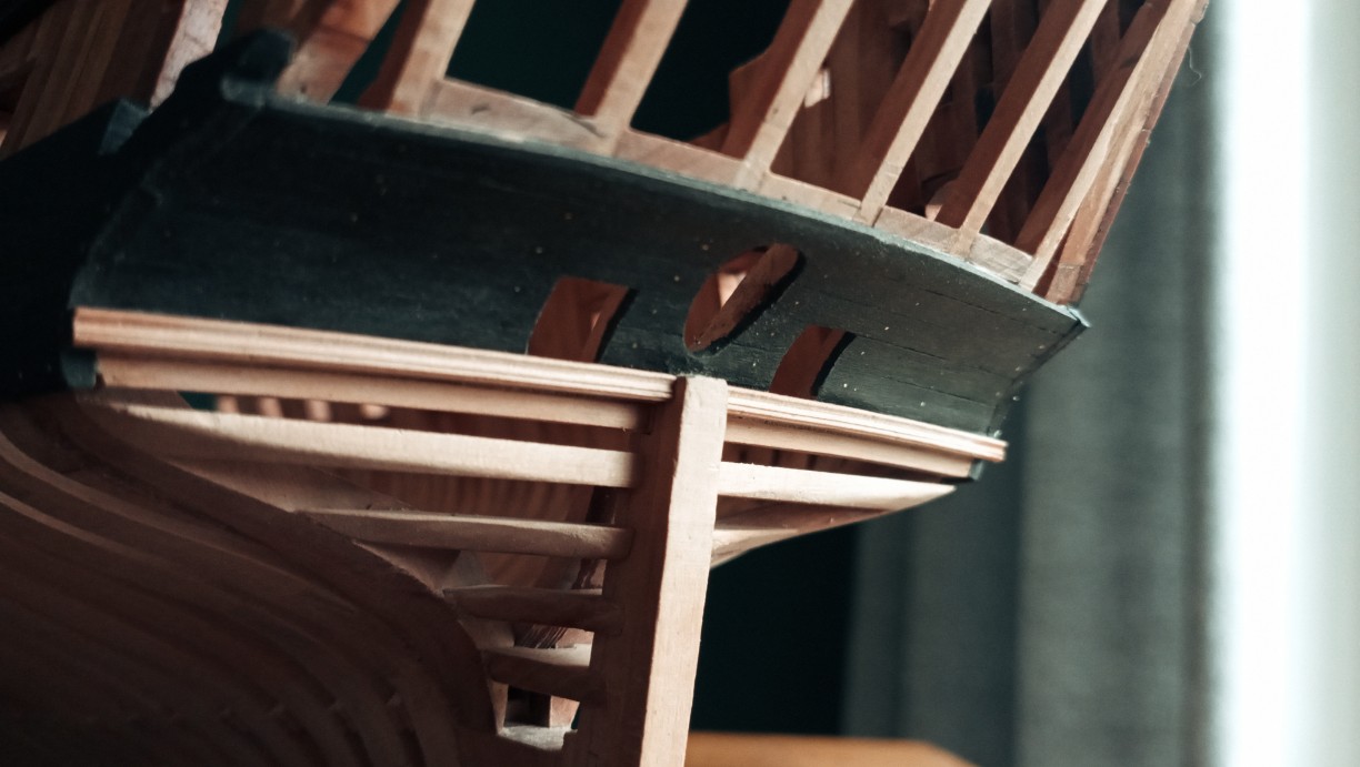

Das Bergholz wurde die letzten Tage angebracht. Gegen meines Vorhabens mit schwarzer Hainbuche zu arbeiten habe ich mich entschlossen auch diesen Bereich mit Birnenholz und anschließendem aufbringen schwarzer Tusche anzufertigen. Bzgl der Stöße oder Laschungen liest und sieht man nichts in der Monographie und in Willis Baubericht kann ich mich erinnern, dass das Wort "stumpfer Stoß zu dieser Zeit" geschrieben wurde.
Der "Sternenhimmel", wie es meine Admiralität bezeichnete :pfeif: :S besteht aus 0,4mm Messingdraht.

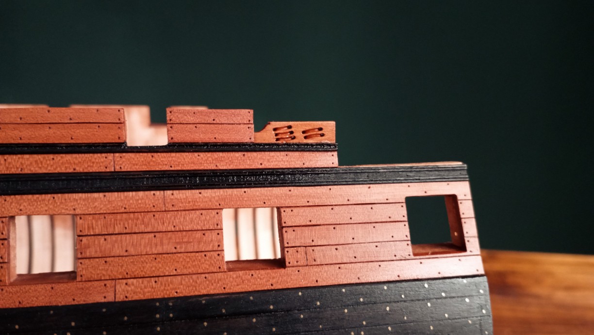

Sonntag, 20. April 2025, 21:10

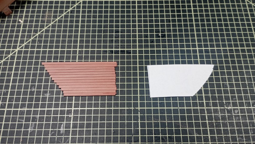

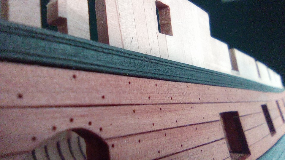

Ein weiterer Fortschritt am Osterwochenende folgt mit den Planken über dem Bergholz.

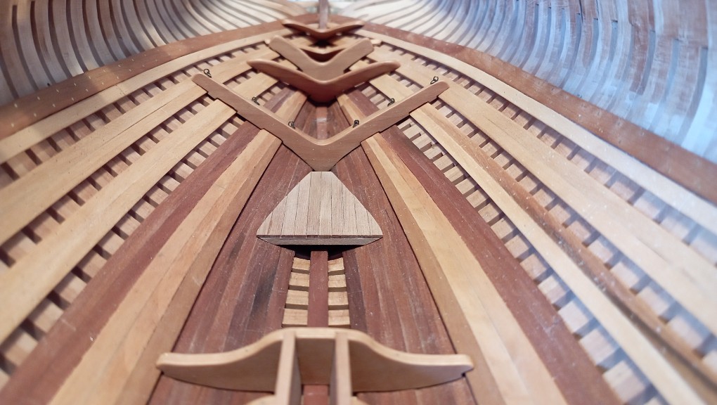

Da ich bedenken hatte, die Nagelung mit Messing wird im allgemeinen zu viel habe ich beschlossen, die 0,3mm Löcher mit Schleifstaub zu füllen indem ich mit 320er Schleifpapier die Planken geschliffen hab. Anschließend bekamen diese eine großzügige Ölbehandlung und das Ergebnis gefällt mir ganz gut soweit.
Andreas

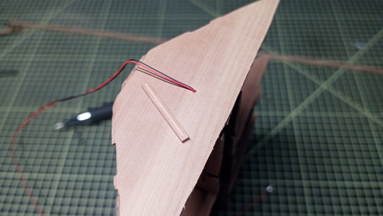

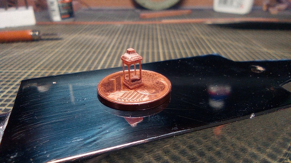

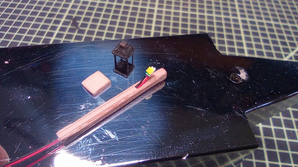

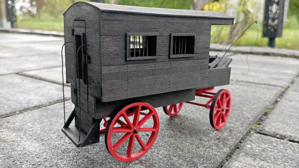

Die Wartezeit bis zur nächsten richtigen Holzlieferung wurde die Woche sinnvoll genutzt mit nem kleinen Zwischenprojekt.
Angeregt durch "Bitao" von modelshipworld, der neben Schiffe auch andere faszinierende Modelle herstellt und es da um die Modelle von Model Expo ging.
Da gestern die Lieferung ankam wurde heute gleich an der Venus weitergebaut:

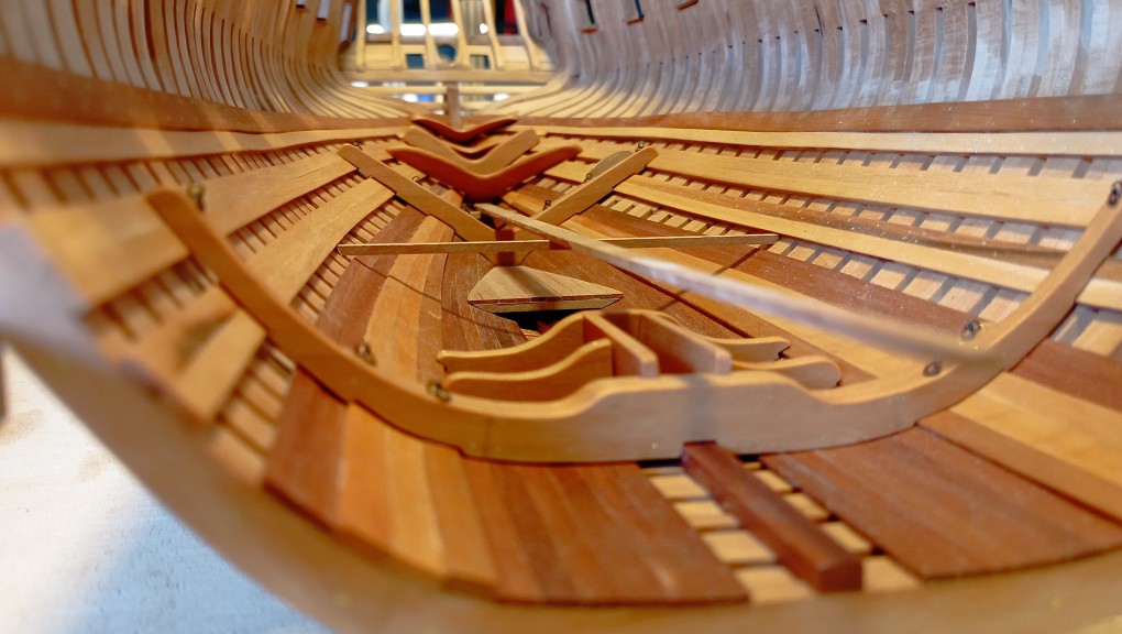

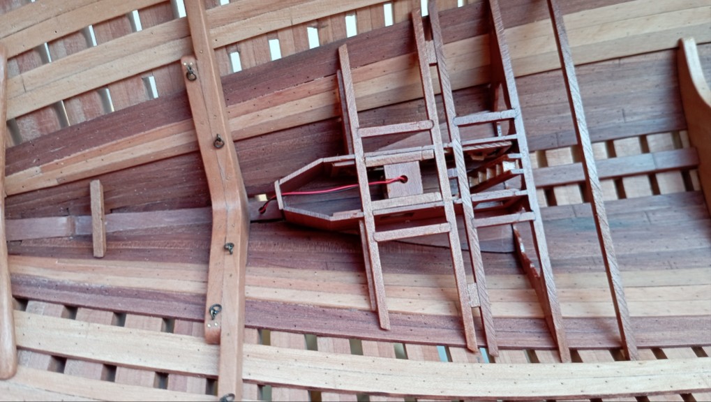

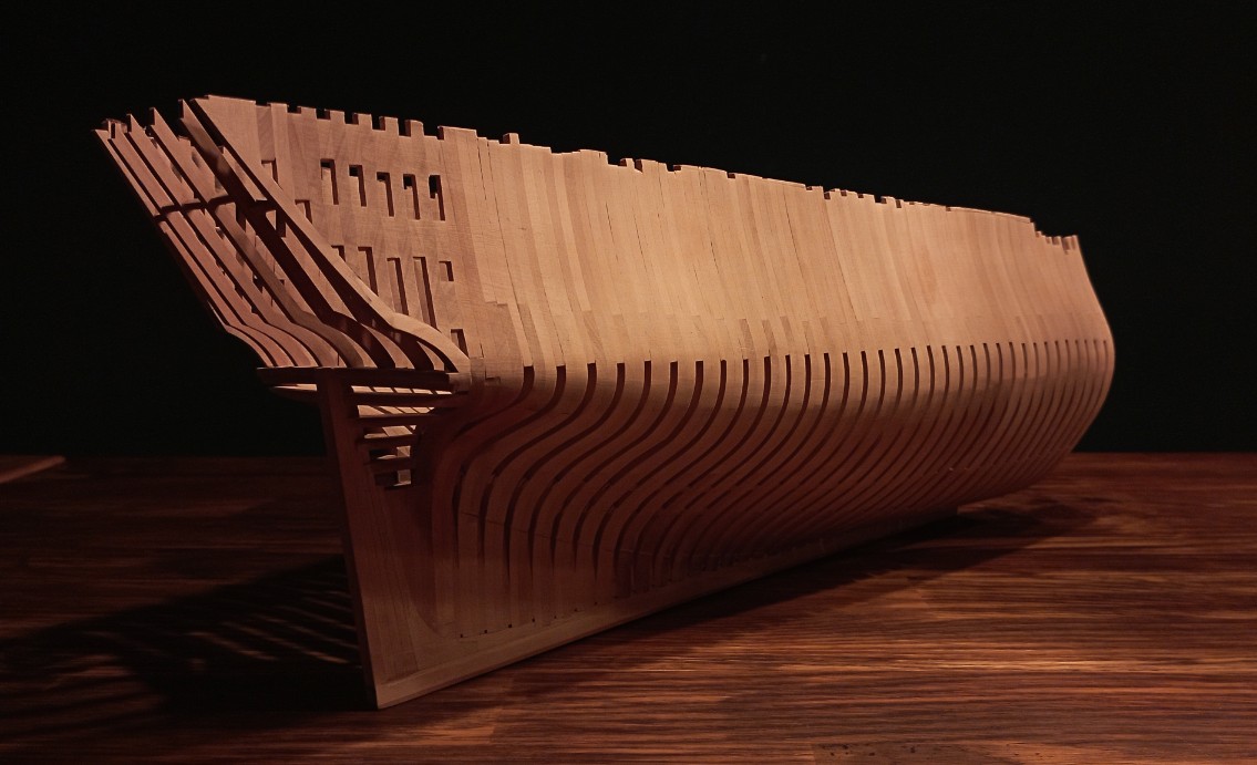

Weitere Fortschritte an der Venus!

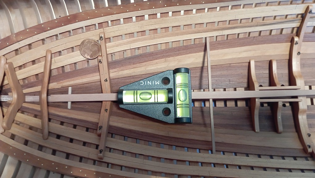

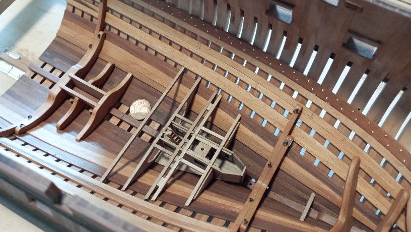

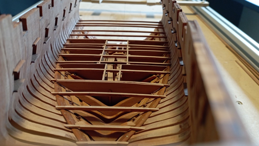

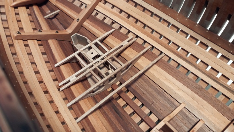

Bei den genauen Bezeichnungen hinke ich hinterher. Lt. Monographie zu sehen die 3 Forked Frames und Risers.
Ich konnte es nicht erwarten und habe bereits die erste Ölschicht aufgebracht :pfeif:

Weiter Fortschritte der Venus zeigen folgende Bilder:

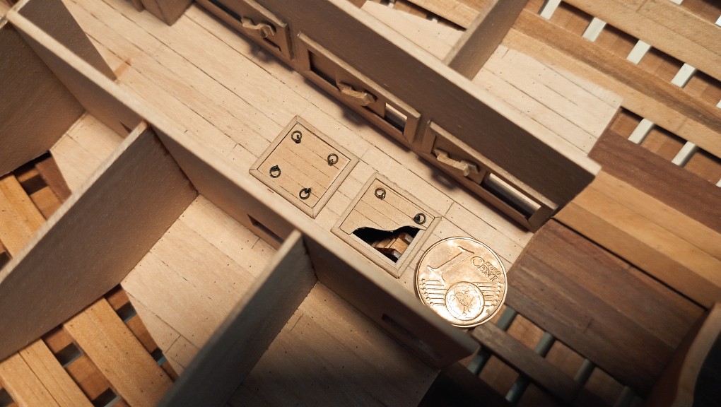

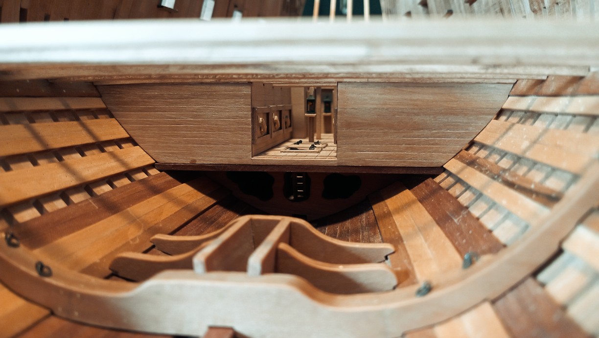

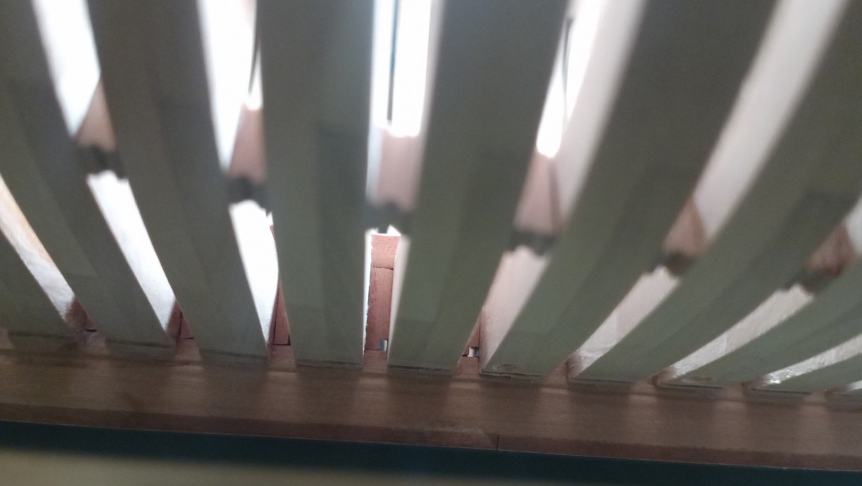

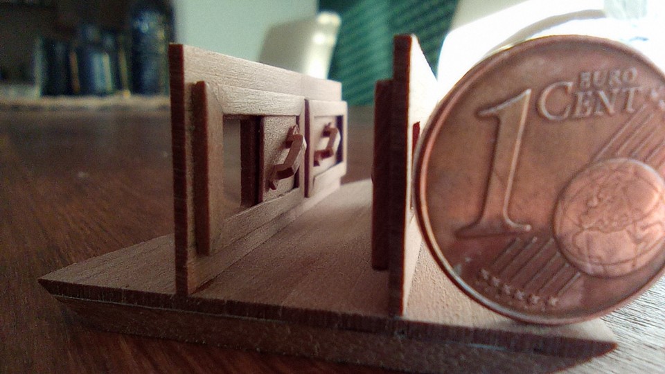

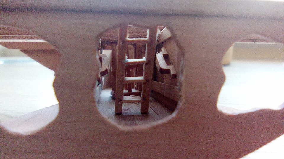

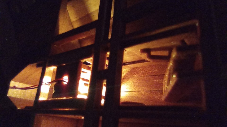

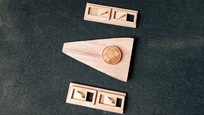

Die Pulverkammern sind nun soweit fertiggestellt. Die Schiebetüren sind beweglich, wobei dies später rel. egal ist da ein Deck draufkommt. Aber es reicht wenn man es weiß :smilie:
Evtl. pack ich mal meine Endoskopkamera aus, um einen besseren Einblick in den Pulvergang mit Laternenkasten zu haben.

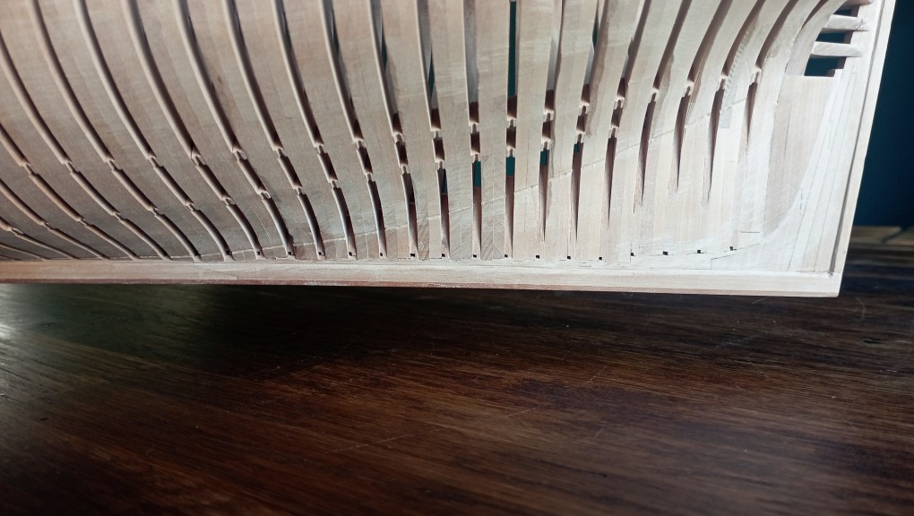

Samstag, 17. Mai 2025, 19:00
Hallo zusammen!

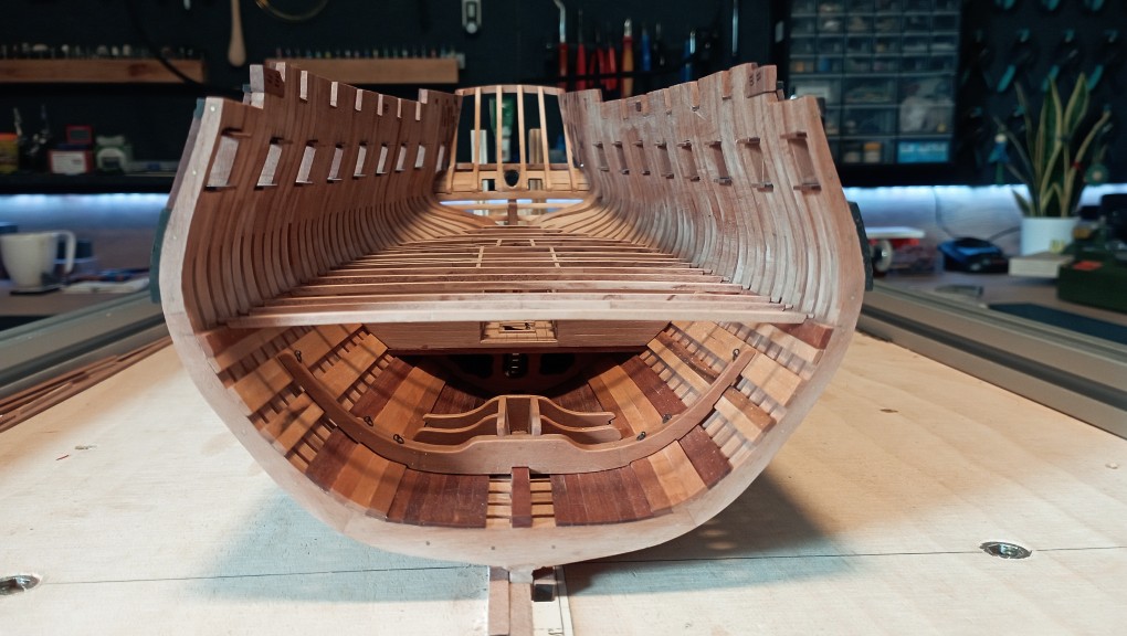

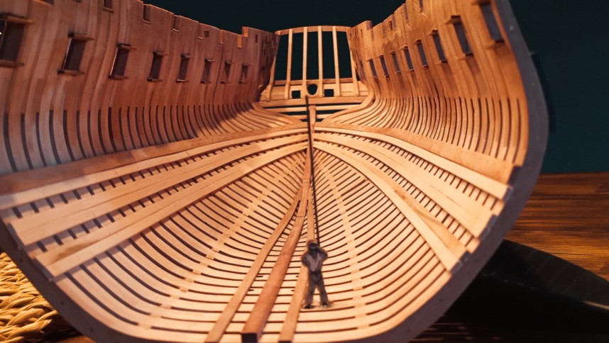

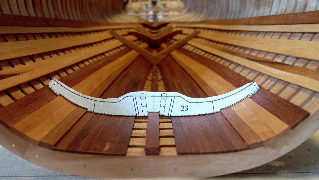

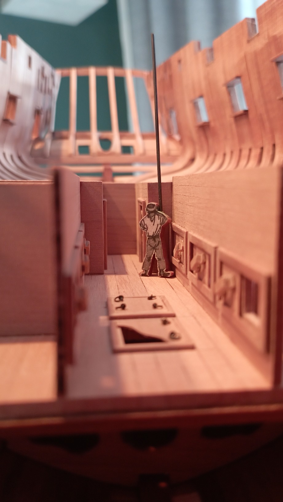

Die Breadrooms und die 2 hinteren Gunrooms sind soweit fertig. Die fertige Höhe wird erst später mit den Deckbalken ermitteln. Außerdem fehlt noch die Stirnseitige Wand, Stützen etc.
Andreas

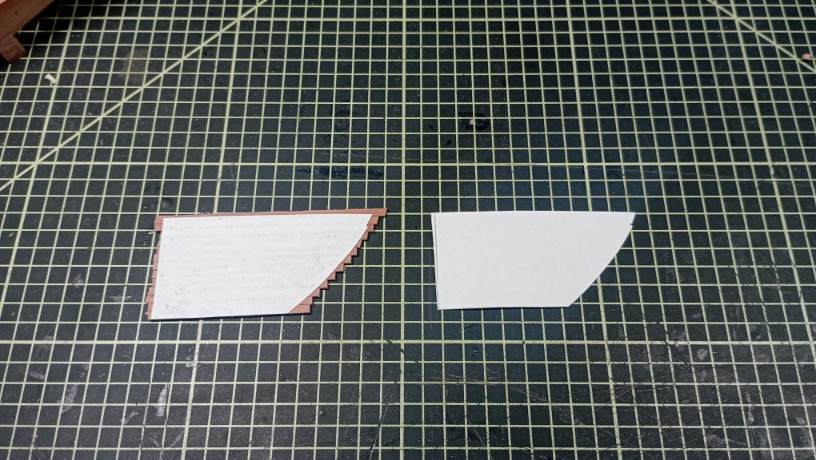

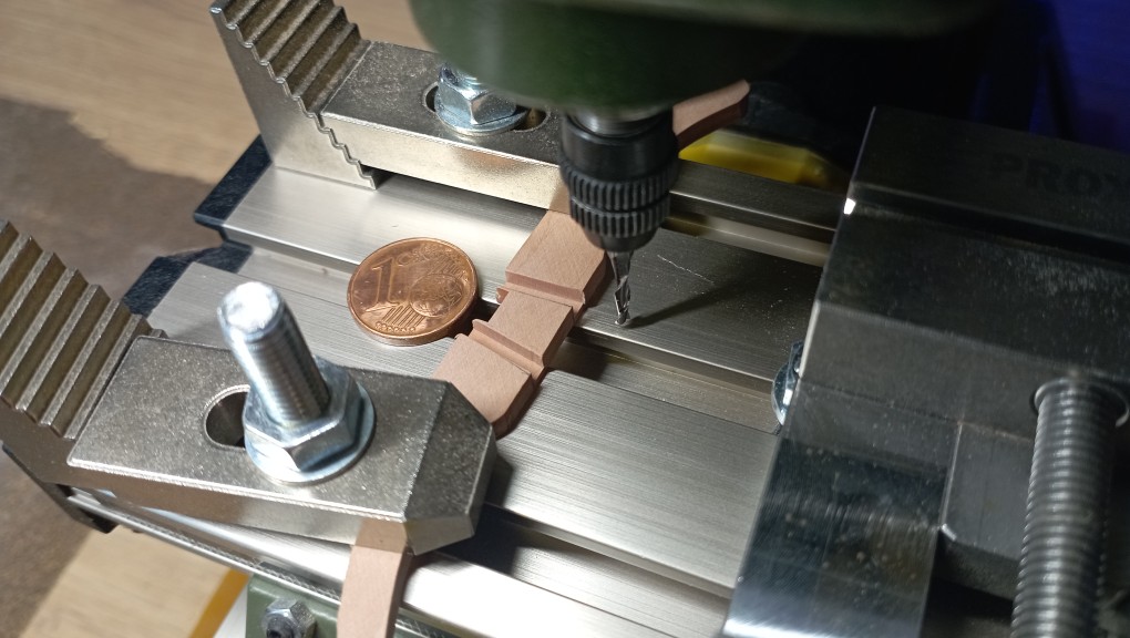

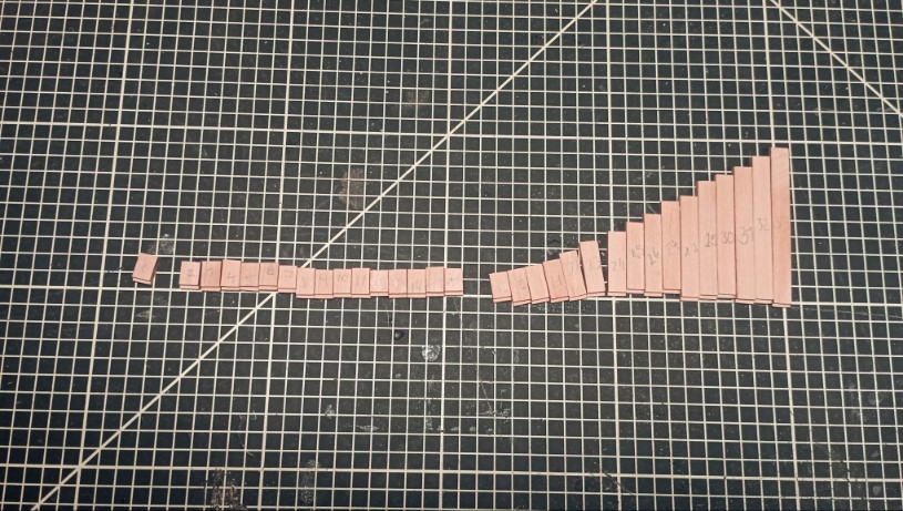

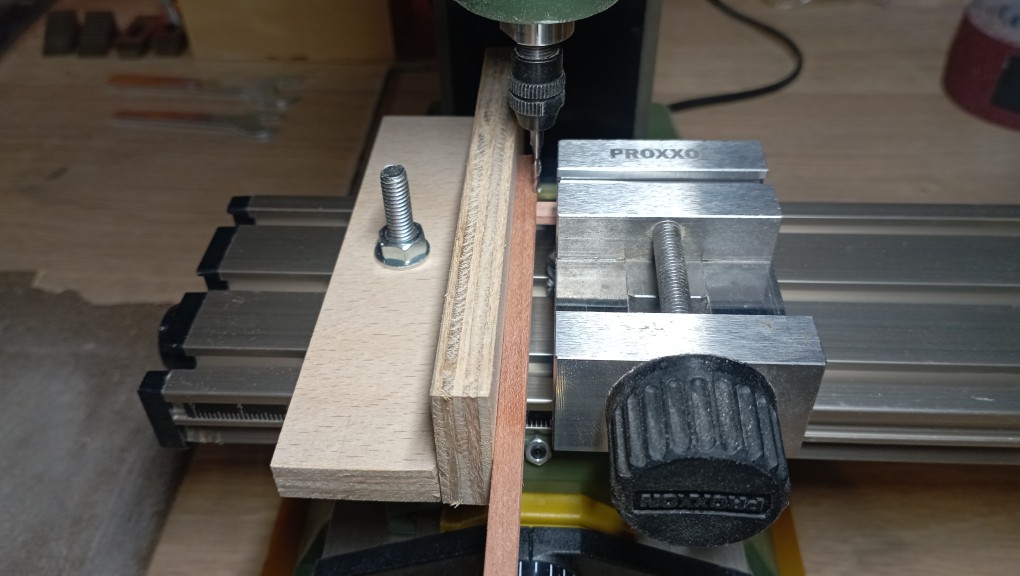

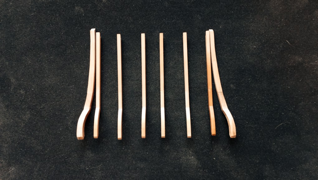

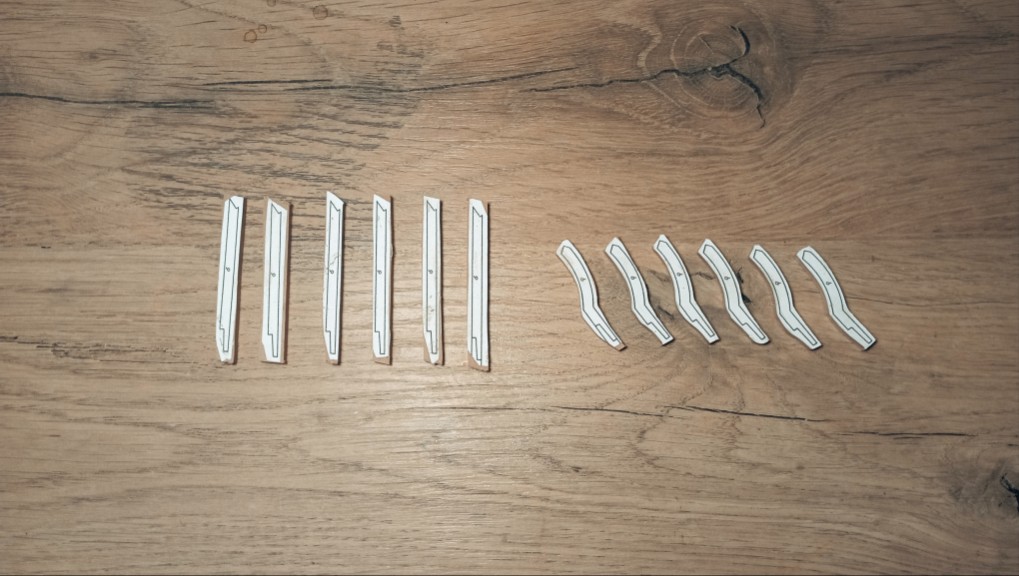

Hier ein kleiner Überblick zur Herstellung der Deckbalken fürs untere Deck. Die Verbindungen zwischen den Einzelbalken sind normalerweise Trapezförmig. Da man davon später nichts mehr sieht habe ich diese vereinfacht.
Davon werden erstmal 18 Stk angefertigt.

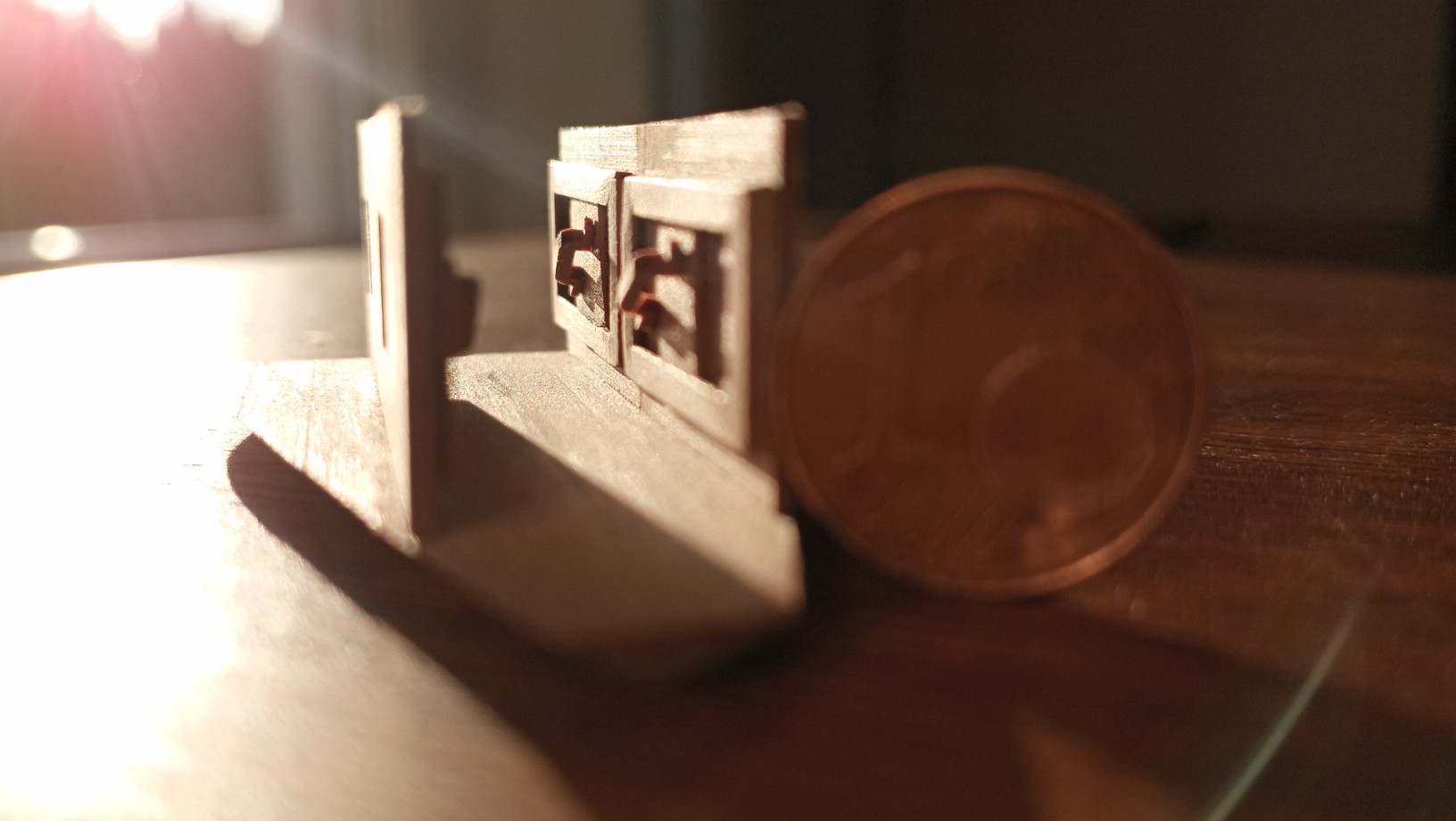

Hallo zusammen!
Vielen lieben Dank an euch für euer tolles Feedback, das freut mich sehr :ok:

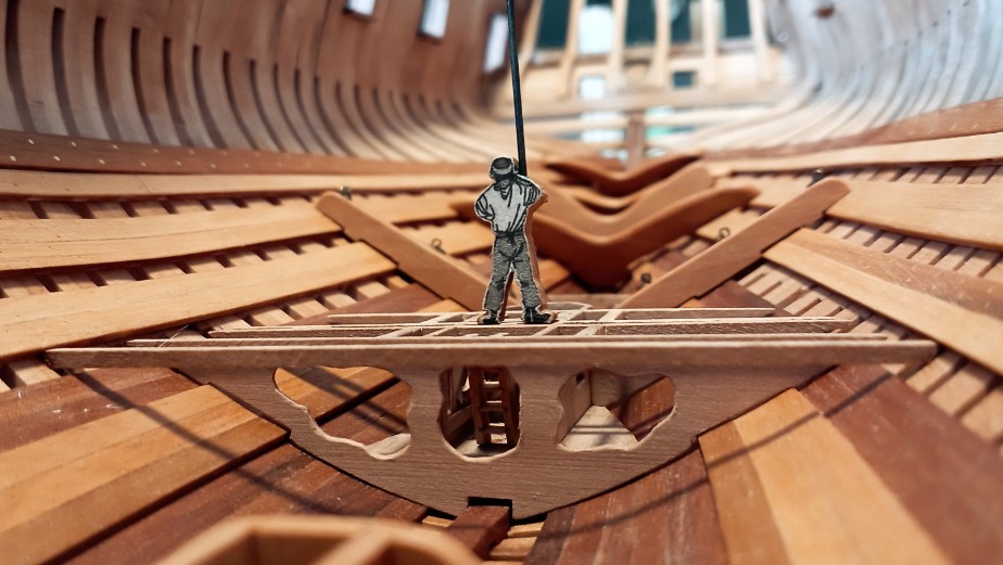

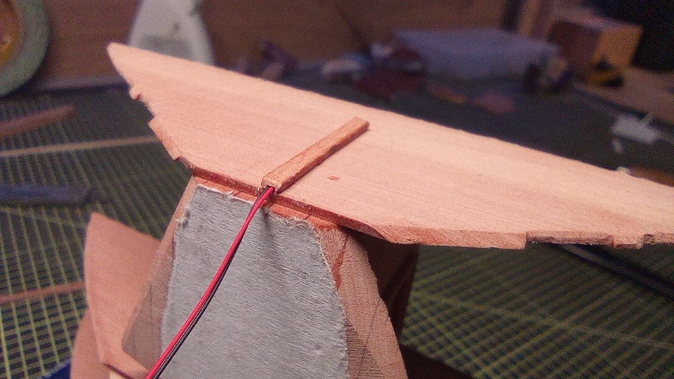

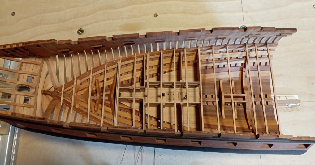

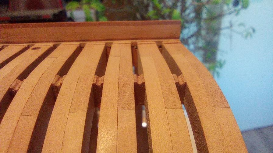

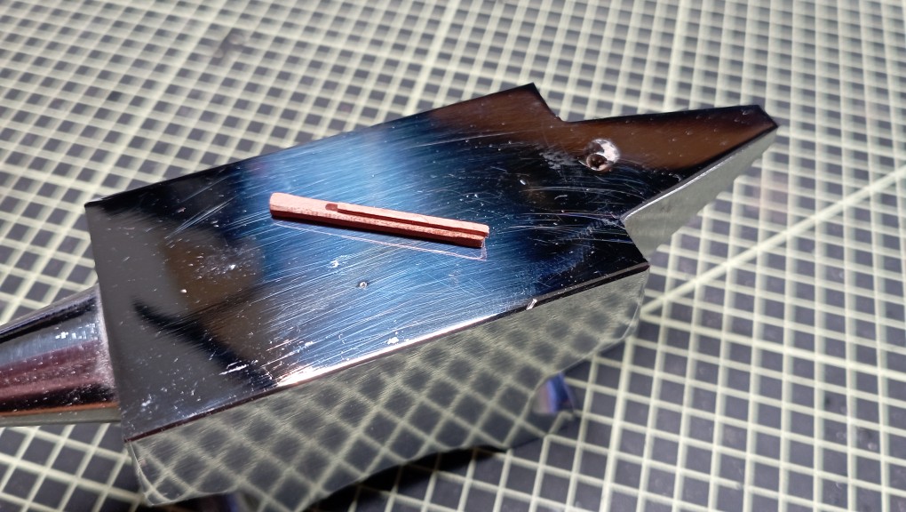

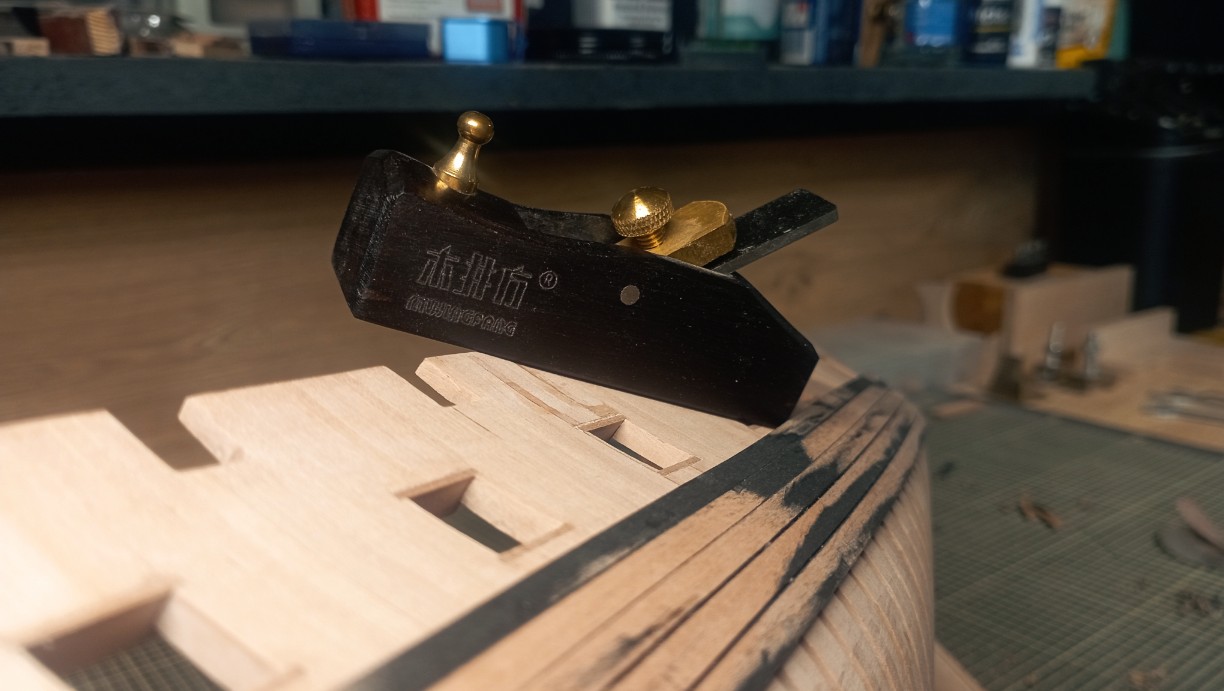

Die Deckbalken sind nun fertiggestellt, eingepasst und die Wände dem Balken von der höhe angeglichen.
Bei der Schwalbenschwanzverbindung mit dem Balkweger musste ich bedingt durch den Maßstab etwas schummeln, indem ich nicht im Balkweger die Kontur eingearbeitet habe, sondern die Unterseite der Enden des Deckbalkens abgefräst habe. Somit hab ich zumindest die optische Täuschung, dass der Deckbalken in den Balkweger eingelassen wurde.
