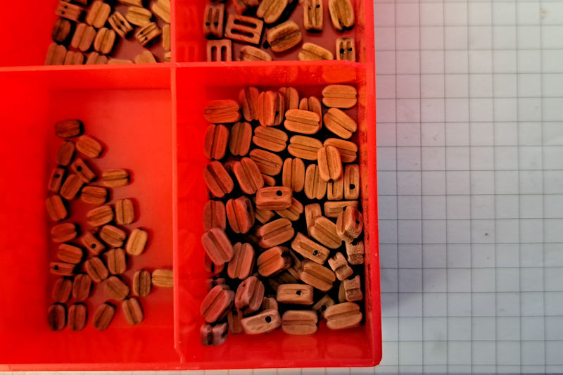

Ich hab's lange nicht mehr gemacht, auf dem Bild, das sind 7 mm Blöcke, bestimmt 50 Stück, die habe ich zusammen geschliffen. Ein paar mehr ist besser, die "schubsen" sich quasi selber an.![]()
Da siehst du auch noch einmal, die Form sieht wesentlich "fluffiger" aus, als ungeschliffen.

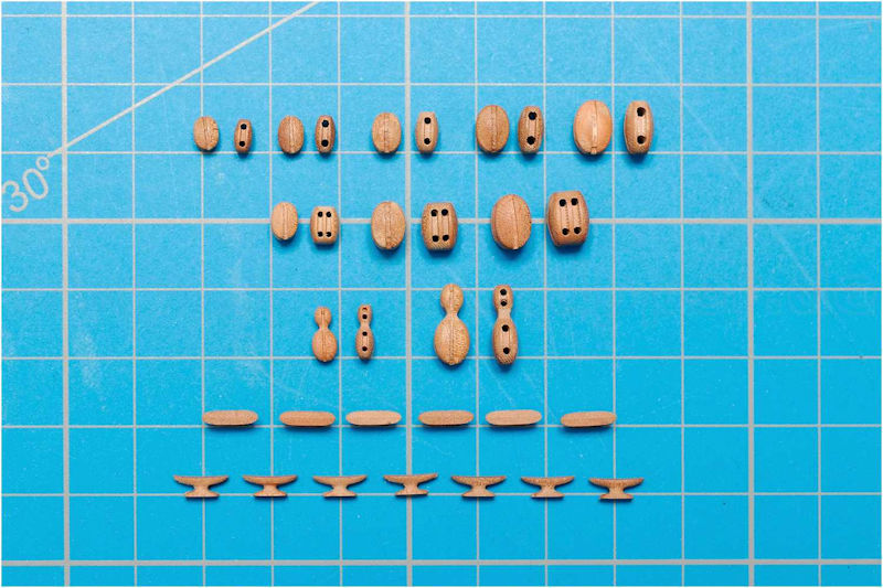

Ich habe mir die Blöcke des kanadischen Herstellers angeschaut und muss sagen, das ist ja der Wahnsinn. Wunderschön!! Die haben aber auch ihren Preis! Schauen wir mal, wie die Trommel arbeitet. Ich finde es aber richtig cool, wie die Blöcke nach der Behandlung aussehen.
