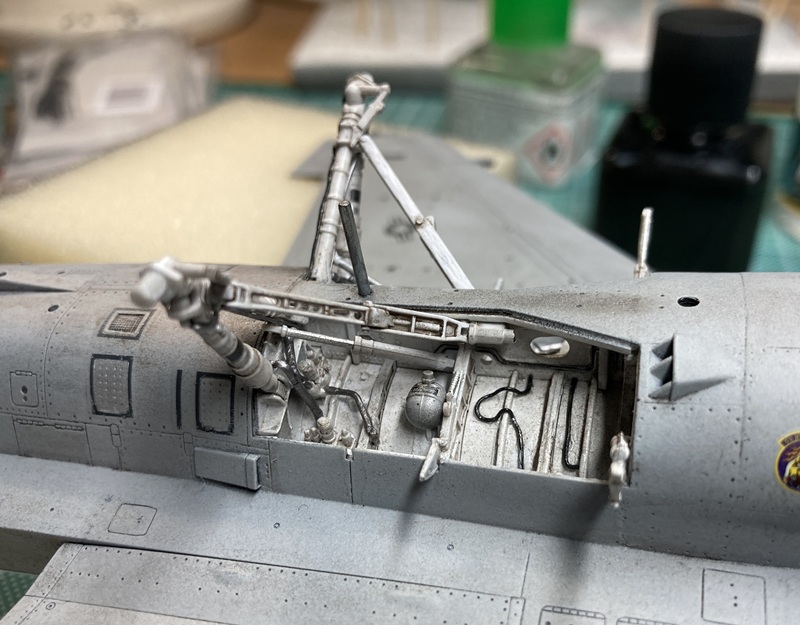

Ein paar Bilder vom Hauptfahrwerk:
Liebe Grüße,
Walter

Moin Walter,
gefällt mir sehr gut dein Modell!
Was mir allerdings immer wieder ins Auge sticht ist das hier:
Meine Frage wäre gehört das da hin oder sind das Auswerfermarken
die du vergessen hast zu spachteln?
Dirk

Montag, 12. Januar 2026, 18:58
Ja ich war beim Fahrwerk wohl etwas zu nachlässig. Nächstes Mal investier ich da mehr Zeit - ist halt schwierig, wenn man immer nur wenige Stunden pro Woche zur Verfügung hat und auch irgendwann mal fertig werden will.
Also beim nächsten Projekt: auch bei den Kleinteilen alle Grate entfernen und Auswurfmarken verspachteln! :hand:
Ist halt so, dass man das in den Makroaufnahmen so sieht wie sonst nie - gemein! ;(

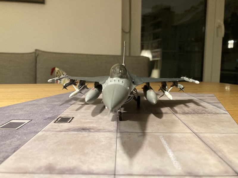

So, das F-16 Projekt ist abgeschlossen. Hier meine finalen BIlder:
Liebe Grüße,
Walter

Samstag, 17. Januar 2026, 18:48
Moin Walter,
deine F16 gefällt mir sehr gut.
Sauber gebaut und lackiert :ok:
George
Sonntag, 18. Januar 2026, 00:31
Auch ich gratuliere zur Fertigstellung!
Da ich allerdings immer ehrlich sein möchte, spreche ich zu den bereits erwähnten Punkten noch folgende an:
Tamiya macht wunderbare Bausätze mit einzigartig präziser Passgenauigkeit
Bei den Decals dagegen kann ich sagen, dass ich sie bei meiner F-16 als störrisch und dick empfunden habe,
mit Gefahr zum Silbern, was man auch an Deinem Modell erkennt. Sie könnten an manchen Stellen besser sitzen.
Dann wäre da noch die Pilotenfigur.
Bei Figuren bin ich sowieso raus.
Betrachtet man jedoch die Figur nicht als Figur, sondern einfach nur als ein Teil des Modells,
erkenne ich am Luftschlauch und auf dem Visier noch die Formtrennaht.
Ebenso ist das Visier nicht mit glänzendem Lack lackiert.
Was mir gut gefällt: die nachträglich angebrachten static dischargers!
Und jetzt aber bitte nicht sagen, dass man da aber ganz genau hinschauen muss, um die angesprochen Punkte zu erkennen.
Ich persönlich schaue mir Modelle gerne ganz genau an und begeistere mich an genau solchen Kleinigkeiten, wenn sie handwerklich richtig schön gemacht sind.
Dafür müssen dann auch nicht tausende Ätzteile verbaut sein oder spezielle Resinteile.
Viel schlimmer finde ich es, wenn Zurüstteile schlecht verbaut sind (was bei Dir jetzt nicht zutrifft aber ganz oft zu sehen ist).
Dann doch lieber beim Originalteil bleiben.
Schöne Grüße,
Simon

Montag, 19. Januar 2026, 08:09
Mit den Kleinteilen und den Piloten hast du ja vollkomen recht - da hab ich mir wie schon geschieben zu wenig Zeit genommen, bzw. zum Teil - z:B. Klarlack beim Visier - war mir das nicht bewußt.
Bezüglich der Decals frag ich mich halt, was ich da noch tun kann - mehr als lege artis mit den verschiedenen Mittelchen Schritt für Schritt alle sauber anzubringen kann ich nicht machen - manche hab ich sogar wieder entfernt und nochmal neu gemacht.
Wenns dann immer noch nicht gut genug ist hab ich auch keine Lösung ehrlichgesagt.
Liebe Grüße,
Walter

Donnerstag, 22. Januar 2026, 00:11
Ich habe zwar Punkte angesprochen, die aus meiner Sicht nicht ganz ideal umgesetzt wurden,
trotzdem ist es ein schönes Modell geworden!
Wegen den Decals:
Bei meiner F-16 war ich mit den Eigenschaften nicht ganz zufrieden.
Auch ich hätte es anders angehen sollen.
Nämlich so, wie bei der F-14.
Die hat vor den Decals eine glänzende Klarlackschicht extradick bekommen.
So mache ich das bei den Airlinern auch.
Nur die bekommen dann so eine auf die Decals halt noch oben drauf.
Wenn man den Lack vor dem aufbringen der Decals dann noch etwas poliert, geht fast nix schief.
Da helfen dann auf jeden Fall noch die entsprechenden Hilfsmittelchen wie Micro-Set und -Sol.
Auch Mark Fit von Tamiya in Strong und Extra Strong hatte ich im Einsatz.
Ich bin mir ziemlich sicher, dass es auch da ganz verschiedene Wege gibt, die zum Ziel führen.
Mein Lackfavorit ist der Enamel-Lack, weshalb ich das ganze nur aus dieser Perspektive beurteilen kann.
Was ich allerdings nie wieder tun werde, die Decals auf matten oder seidenmatten Lack aufbringen.
Das geht eigentlich immer in die Hose.
Schöne Grüße,
Simon

Donnerstag, 22. Januar 2026, 11:57
Das habe ich eigentlich alles beachtet:
Klarlack
Anbringen mit Micro-Set, Luft rausrollen.
dann Micro Sol
Drüber nochmal Klarlack
Mal sehen wies bei der F-14 wird - die baue ich als Nächstes.
