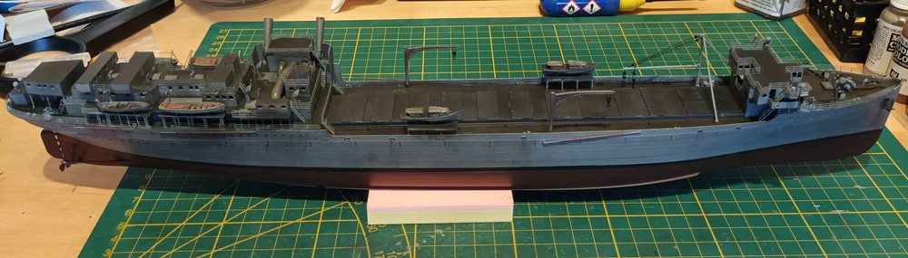

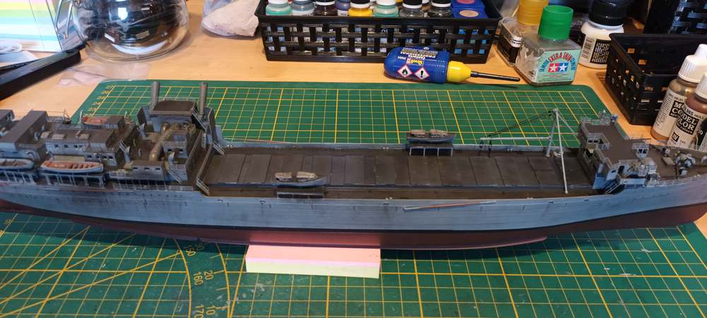

Die Decks des Hecks wurden nun so weit komplettiert. Werde mich nachfolgend in Richtung Bug arbeiten. Das Flugdeck und dessen Trägerkonstruktion kommt danach.

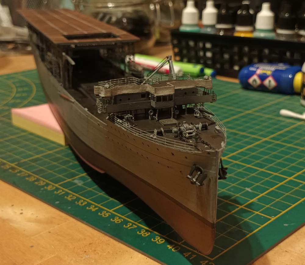

Oh ja! Bin schon ziemlich extatisch :ok: Habe am Bug weiter gemacht. Das war wieder eine Kleinteilorgie... Poller, Reling, Ankerketten, Winden, Niedergänge, eine ganze Brücke...

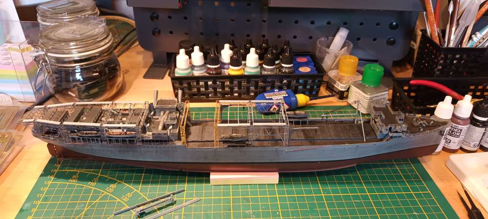

Auf der Brücke kommen auf Back- und Steuerbord noch je zwei Scheinwerfer und zwei Kaliber 50 Maschinenkanonen (nicht im Bausatz, muss ich in Belgien bestellen). Als Nächstes schaue ich mal was mittschiffs so gebaut werden muss. Weitere Beiboote und auch Hebevorichtungen so weit ich das gesehen habe.
EDIT Die komplette Brücke steht auf Stelzen, das habe ich gar nicht abgebildet...

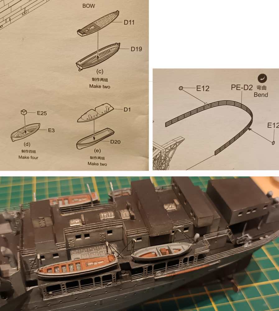

Weiter mit den Bestandteilen mittschiffs. Zunächst habe ich die Beiboote gebaut. Ich denke hier wären Photoätzteile sehr hilfreich gewesen. Die vorhanden Kunststoffteile sind verzogen und lassen sich schlecht aneinander kleben. Nach einige Zeit und unflätiger Sprache hat es aber funktioniert...
In dieser Mittschiffsektion findet sich auch ein Hebebaum an Backbord direkt hinter der Brücke.

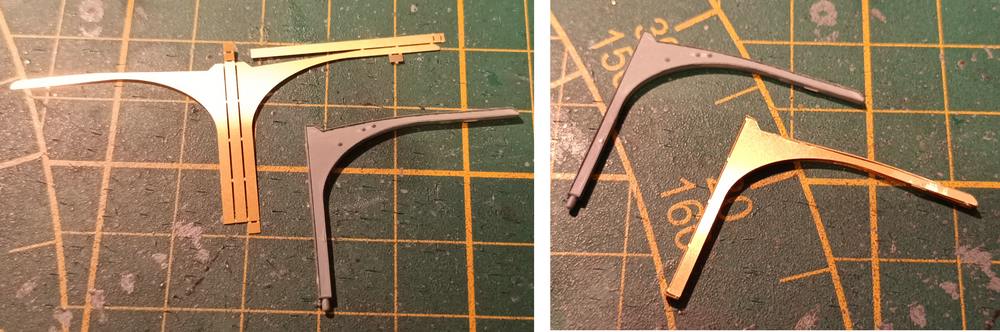

Anschließend habe ich mir das erste PE-Teil des Zurüstsatzes angeschaut. Ich finde dieses Teil ziemlich enttäuschend. Bin versucht statt dessen das Kunststoffteil zu nutzen. Was meint Ihr?

Habe mich für das Teil aus Kunststoff entschieden ;)
Cogito ergo sum
Montag, 13. Oktober 2025, 17:56
Das war aus meiner Sicht die richtige Entscheidung. :ok: Ätzteile sind nicht immer die beste Lösung.

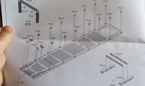

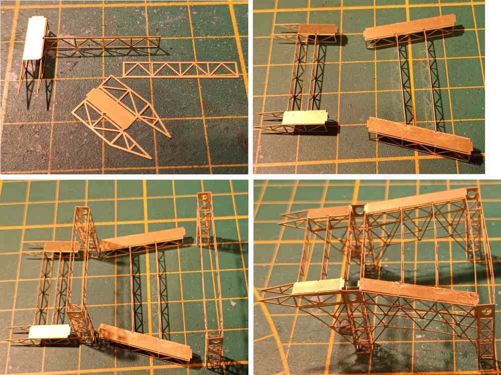

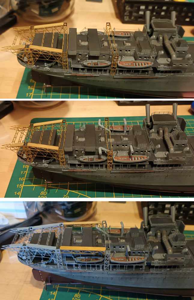

Allerdings beginnt ab jetzt die Photoätzorgie... Ich kann Euch später ein Bild von den Kunststoffteilen machen, die von diesem Zurüstsatz ersetzt werden. Die sind grausig und ruinieren meiner Meinung nach den Bausatz. Dieser PE-Satz ist allerdings auch ziemlich schwierig zu bauen und sehr herausfordernd (Memo an mich: gibt es einen Metall-Bausatz des Eiffel Turms?)...
Für das kleine Stück habe ich mehrere Stunden gebraucht. Immer wieder erstaunlich wie so filigrane und im Null Komma Nix verbogene/ruinierte Einzelteile so etwas Komplexes und Stabiles egeben...
Ein Mal Probesitzen auf dem Modell. Da wird ersichtlich wie kompakt und eng es unter dem Flugdeck gewesen sein muss. Bevor ich das Trägergerüst montiere, wird es natürlich grundiert, bemalt und gealtert.

Uff 8| ich habe zwar noch nie etwas aus Ätzteilen gebaut aber das sieht extrem anspruchsvoll aus. Super Leistung, weiter so :thumbsup: :thumbsup: :thumbsup:.

[..] Das war aus meiner Sicht die richtige Entscheidung. [..]
Auch hier sieht man mich zustimmend nicken...
Irgendjemand hat hier im Forum mal den Begriff "Ätzteil-Origami" geprägt. Der passt hier wie Arsch auf Eimer!

Ich muss aber an zukünftige Nachahmer dieses Projektes einen Warnhinweis abgeben. Dieser Zurüstsatz passt zu 95%, denn ich musste bereits an fertigen Decks rumfeilen, Streben an der Gitterstruktur entfernen. Querverbindungen etwas kürzen und wieder zusammen kleben und ich habe eine Lücke mit Spachtelmasse auffüllen müssen.

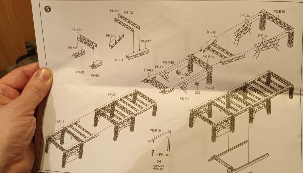

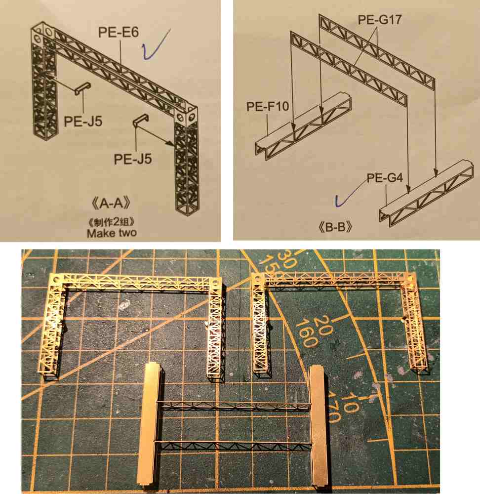

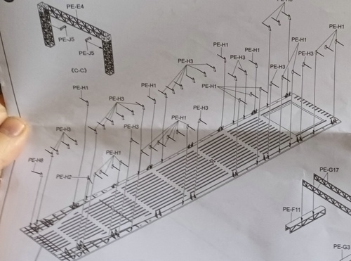

Einen habe ich noch! :D Als Nächstes kommt die Trägerstruktur mittschiffs. Die ist etwas komplexer mit Hebebäumen und Aufzug. Die besteht aus vier einzelnen Trägern. Wenn diese Strukur zusammen gesetzt ist, wird sie als Ganzes auf das Deck geklebt. Zwischen der Trägerstruktur mittschiffs und am Heck fehlt dann noch ein Verbindungsstück. Bei diesem muss ich garantiert noch einmal improvisieren, denn ich hatte da ja ein Stück Reling extra angebracht, weil beim Original sollten die Seeleute bestimmt nicht in die Tiefe stürzen...
Cogito ergo sum

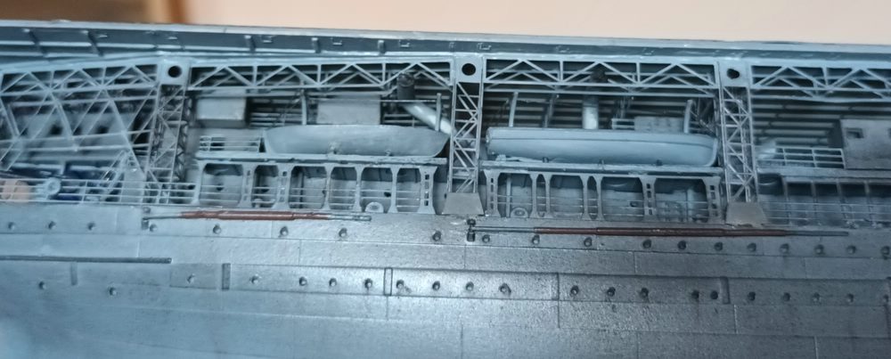

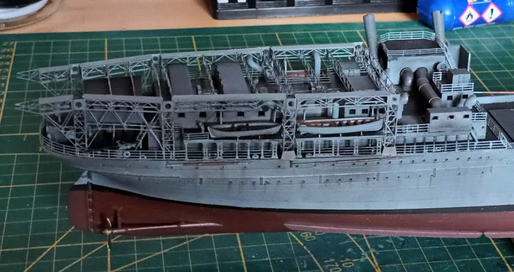

Unermüdlich, immer weiter... der Bereich der Trägerstruktur hat mich echt Zeit gekostet. Sieht gut aus, ist harte Arbeit.
Morgen werde ich dieses Stück grundieren und bemalen, danach kommt das mittlere Stück dran. An diese Trägerstruktur werden unterhalb des Flugdecks noch einige andere Dinge angebracht.

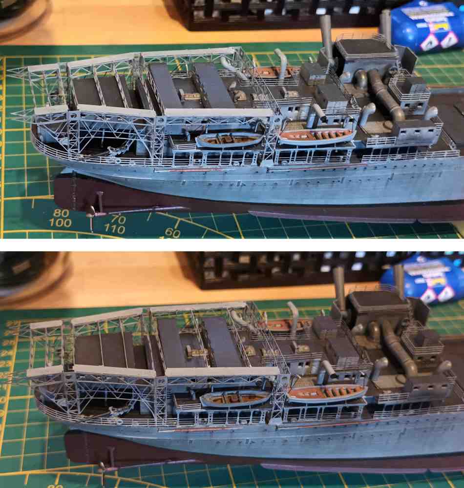

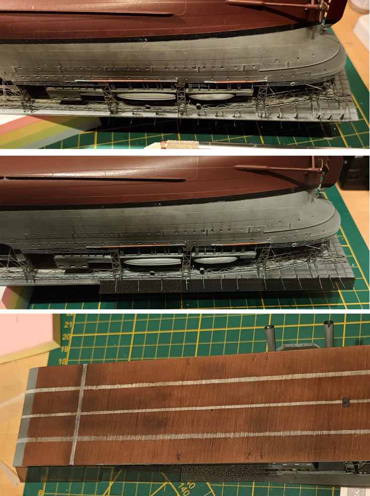

Kurzes Update... Habe mich durch die Photoätzsitzung gekämpft. Zum Schluß ht es nicht perfekt gepasst, drei Querstreben haben sich nach dem Einsetzen des Trägergerüstes verzogen. Konnte das Flugdeck dennoch darauf anbringen. Das habe ich mit Echtholz beklebt, bemalt, gealtert und klar lackiert. Der Bereich des Fahrstuhls ist ein Tick dunkler als der Rest des Flugdecks. Wenn die Farbe morgen trocken ist, drehe ich das Model um und bringe die ganzen Photoätzteile auf der Unterseite des Flugdecks an. Das sind noch einmal reichlich Teile.
Cogito ergo sum
Donnerstag, 16. Oktober 2025, 00:07
Das ging ja flott, sieht stark aus. Kein Vergleich zu massivem Plastik.

Donnerstag, 16. Oktober 2025, 08:18
Sieht wirklich richtig gut aus. Die Idee den Aufzug etwas dunkler zu gestalten gefällt mir :ok:

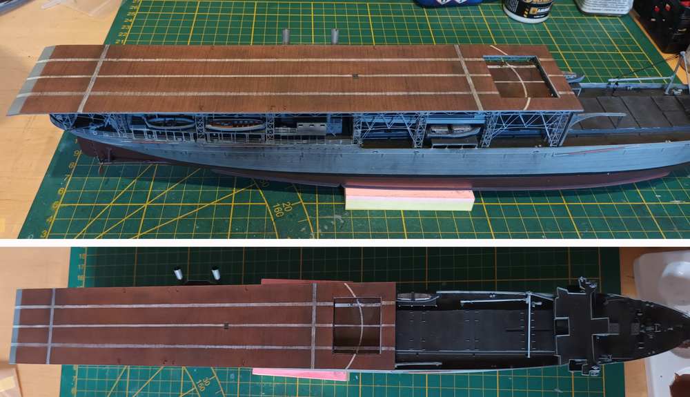

Habe die Oberfläche des Flugdecks nun komplettiert. Die Markierungen wurden nur zum klenen Teil mit Hilfe der beigelegten Decals angebracht. Die sind sowas von (Fäkalsprache)... Daher habe ich die geraden Linien zumeist mit weißer Farbe aufgebracht und im Anschluß die Oberfläche gealtert. Hoffe ich habe es nicht übertrieben... ;)
Cogito ergo sum
Donnerstag, 16. Oktober 2025, 17:32
Decals und Echtholz, eine Ehe, die im Himmel geschieden wurde.. :lol:
Einfach keine gute Kombination.
Nein, übertrieben hast du die Alterung wohl nicht. Ich gehe mal davon aus, dass beim Umbau zum Seeflugzeugtender das Deck nicht neu belegt wurde, andernfalls wäre die Alterung tatsächlich zuviel des Guten. Du könntest noch den Reifenabrieb ergänzen, der ja bei jeder Landung entsteht, weil die stehenden Räder des Flugzeugs schlagartig auf die Geschwindigkeit des Flugzeugs beschleunigt werden. Also im hintersten Bereich des Decks viele kleine schwarze Striche in Längsrichtung, kann man gut mit einem weichen Bleistift machen.

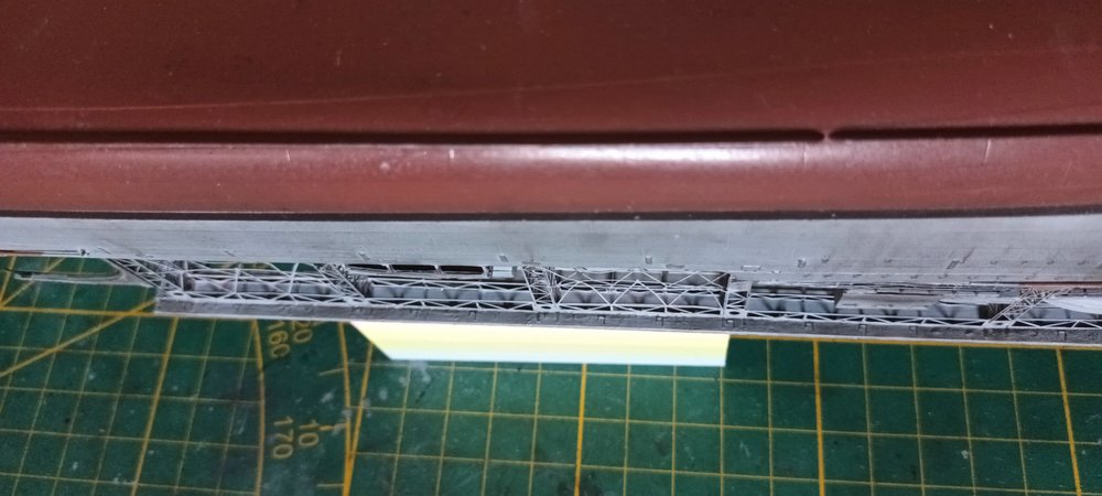

Ich habe nicht sauber genug gearbeitet, damit das Flugdeck komplett nahtlos auf der Unterstruktur aufliegt. Also habe ich mit "Vallejo Pampe" ein wenig geschummelt, sprich sichtbaren Spalt verfüllt und danach überlackiert.
Im folgenden Schritt geht es weiter mit dem PE Origami. Die Trägerstruktur des Flugdecks ist noch nicht zur Gänze montiert
und die Träger für das später anzubringene Netz um das Flugdeck herum fehlen auch noch.
Dazu liegt das Modell auf dem Flugdeck auf. Hätte auch nicht gedacht, daß ich ein Schiffsmodell nach der Montage von Aufbauten noch einmal herum drehe. Aber es hätte meiner Meinung keinen Sinn gemacht diese Arbeiten früher in Angriff zu nehmen.
