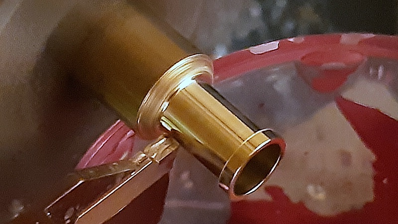

Passende Führungshülsen wurden aus Messing gedreht und ebenfalls poliert. Soll doch schön glänzen in der Weihnachtszeit ;)
Hier hatten sie ihren vorgesehenen Platz eingenommen. Rechtzeitig zum 2. Advent präsentiere ich voller Stolz das hübsche Pulley-Pärchen in einem strahlendem Bett aus silbernem und güldenem Lametta ^^

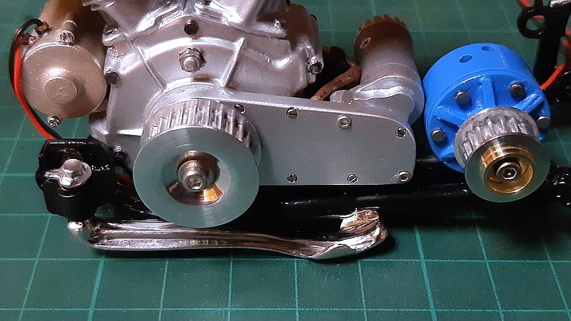

Ich suchte passende Inbusschrauben heraus, dann konnten die Zahnräder am Motor und an der Hydraulikpumpe angeschraubt werden.
Ich nahm Maß, um die Länge des Zahnriemens festzulegen. Dieses Mal wollte ich einen geschlossenen Zahnriemen einbauen, bei meinen früheren Projekten war die Verbindung der offenen Enden eine ziemliche Pfriemelei und leidlich stabil. Sobald er geliefert wird, zeige ich Euch das Ergebnis.

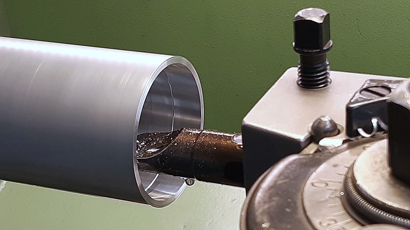

Die Räder stellten die größte Herausforderung im neuen Projekt dar. Schließlich wollte ich ja "Hubless Wheels" bauen, im Maßstab 1:8, selbstverständlich voll beweglich. Ich wusste halt nicht, dass das eigentlich gar nicht geht, und hab's einfach gemacht :lol:
Aber der Reihe nach. Für bewegliche Räder konnte ich nicht einfach eine Felgen-Tragring-Einheit aus dem Vollen drehen und den Übergang mit Panel Liner hincheaten. Vielmehr benötigte ich getrennte Felgen- und Tragringe, die ich auf irgendeine Weise drehbar verbinden musste, ohne dass der ganze Klimbim bei jeder Rangieraktion in Einzelteile zerfällt. Ich betrachte, drehte und wendete meine Metzeler-Räder, die ich schon bei der Boss Hoss "Berserker" und der "Red Scorpion" verwendet hatte. Ich entschloss mich, die Reifen wiederum zu verwenden - ein kleiner Kompromiss beim Vorderrad. Chopper haben üblicherweise vorne große, dünne Reifen, aber die Proportionen erschienen mir bei meiner bewährten Reifen-Kombi stimmiger.
Für die Felgen- und Tragringe kaufte ich passende Alurohre mit 250mm Länge und 5mm Wandstärke. Ich spannte das erste Rohr in die Drehmaschine und legte los.
Zunächst klappte alles prima, der erste, vordere Felgenring ließ sich sauber abtrennen und ich konnte die künftige Felgenschulter anschrägen. Sodann reduzierte ich die Wandstärke auf 2,5mm. Es ging gemächlich voran, schließlich war es vollbracht. Hier der Vergleich mit der Resinfelge:

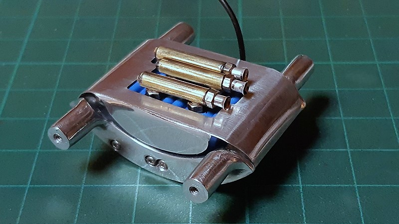

An der Antriebeinheit wartete noch viel Arbeit, aber zunächst wurde der Motor nochmals vervollständigt. Die Zündspule des Kits sitzt in einem Chromgehäuse neben dem Öltank und konnte nicht mehr verwendet werden. Bei den modernen Harleys sitzen die Spulen oben auf der Halteschelle zwischen den Zylindern. Ein paar Gießastreste lagen gerade herum, und schon hatte ich meine spare parts:
Ich ergänzte die Spulen mit kleinen Vierkantprofilen, setzte ein paar Bohrungen, pinselte sie schwarz seidenmatt an und schloss die Zündkabel neu an. Schließlich konnten sie ihr neues Zuhause beziehen, oben auf der Schelle (Sorry, etwas dunkel geraten):

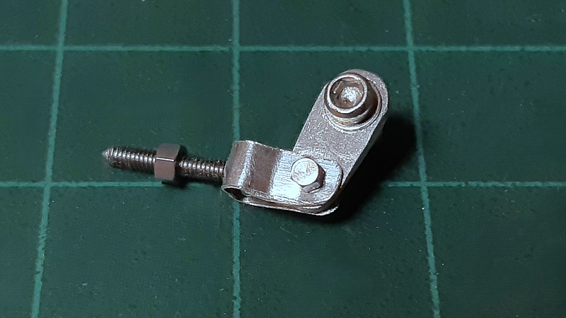

Zeit, sich wieder um den Antrieb zu kümmern. Ich hatte ja mein hübsches Ventil in die Saugleitung eingebaut, folglich musste nun ein Hebelchen dran. Behuf diesen Zweckes feilte und bohrte ich Alu-Streifen zurecht und verband die Teilchen mit passenden Schräubchen, natürlich alles voll beweglich:
Mock-Up auf dem Ventil: Passt :ok:
Um das Hebelchen zu bedienen, kommen wir automatisch zum Fußhebel. Dieser betätigt normalerweise das Schaltgetriebe. Hier würde, rein theoretisch, der Hydraulikfluss ein- oder ausgeschaltet werden. Es gibt also keine 5 Gänge, nur an oder aus. Im Kit gibt es Beifahrer-Fußrasten, die kamen mir gerade recht. Ich trennte die linke Raste auf, setzte einige Bohrungen, fügte den Schalthebel hinzu, nicht ohne ihn ebenfalls anzubohren, und so entstand die neue Fußrastenanlage:
Eine Schaltstange sollte die Fußrastenanlage mit dem Ventilhebelchen verbinden. Ich fertigte sie aus einem PS-Röhrchen, in das ich einen Draht als verstärkende Seele hineinschob. Hier schon die endgültige Lackierung.

Für meinen - rein hypothetischen - hydraulischen Antrieb benötigte ich Antriebsmotoren, die die Kraft auf das Hinterrad übertragen könnten. Die sollten natürlich nicht die lichte Weite meines schickes "hubless wheel" all zu sehr beeinträchtigen. Meine Recherchen ergaben, dass Hydrostatmotoren in den unterschiedlichsten Dimensionen existieren, darunter recht zierliche mit 8-9cm Durchmesser, Drehzahlen bis 10.000 U/min und Leistungen um die 15PS. Zwei Stück davon, hübsch platzsparend nebeneinander gelegt, sollten doch genügen, um bei der nächsten "Daytona Bike Week" über den Boulevard zu cruisen. Sogleich begann ich, PS-Rohre und Sheets zurechtzuschneiden: zwei dicke als Motoren, und die seitlichen Halteplatten, die mit kleinen Verstärkungsrohren "verschraubt" würden, um alles zusammenzuhalten. Eine Platte ist dicker, hier befindet sich - rein theoretisch - ein Zahnradsatz, der die Kraft der Motoren auf einen Zahnkranz an der Felge überträgt. Und nein, den habe ich nicht gebaut, möchte Euch doch nicht unnötig langweilen :whistling: Hier geht's los mit dem Doppelpack:
Den Kasten in der Adapterplatte konnte ich nicht rechtwinklig ausfräsen, daher mussten die Motoren dran glauben. PS fräst sich nun mal deutlich leichter als Alu ^^ Hier die Anprobe:
Nun ließ sich die Motoreneinheit sauber ausrichten. Die Bohrungen für die Schrauben und Hydraulikanschlüsse hatte ich auch schon gesetzt.
Das schicke Blau für die Hydraulikkomponenten wurde aufgebracht, dann wurden die ersten Schräubchen M1,2 eingeklebt. Die Schlüsselweite beträgt 2,0mm, das wäre realiter ca. M10 und sollte den zu erwartenden Drücken standhalten :thumbup: Es folgte die Montage auf die Adapterplatte mit Sekundenkleber. Die Inbusschrauben sind bis in die Platte durchgebohrt und verklebt, ebenso die Sechskantschrauben an dem kleinen Halteriegel, und verleihen der Konstruktion zusätzliche Stabilität. Unser kleiner Freund schaut auch wieder vorbei ;)
Da musste ich doch gleich mal gucken, wie es sich macht. Auch der kleine Lanz hatte sich erboten, war aber definitiv zu schwach für diese Aufgabe ^^ Er musste weichen und schmollt jetzt :rolleyes:
Nun galt es, die hydraulischen Versorgungsleitungen anzuschließen. Ich verwarf den Gedanken, jeweils drei Versorgungsleitungen pro Motor anzubringen. Stattdessen schaltete ich die Motoren mit Messingrohren parallel, verschloss diese am einen Ende mit Messingschräubchen, und setzte Aderendhülsen mit aufgebohrten Muttern M2,0 ans andere Ende. So könnte ich später meine schicken schwarzen Koax-Kabel einfach in die Hülsen einkleben - fertig wären meine Hydraulikleitungen nebst ordnungsgemäß verschraubten Anschlüssen :thumbup: So sah das dann aus:
Ein kleines Sensorkabelchen wurde an der Zahnradbox platziert, irgendwoher braucht der Tacho schließlich seine Information. Sodann überlegte ich mir, die Konstruktion zu verkleiden. Ich schnippelte und bog ein Stück Streckgitter aus dem Fundus zurecht.
Hmm, also, das wäre technisch sicher ganz korrekt, luftdurchlässig für gute Kühlung und so, aber das Design passte so gar nicht zu den fließenden Formen unserer Designstudie :du: Ein hübsches "Chromblech" wäre doch viel schicker! Sogleich polierte ich ein Stück 0,3mm Alublech und begann vorsichtig, die Öffnungen für die Hydraulikanschlüsse auszufräsen:
Die Ecken wurden mit einer Nagelschere herausgeschnippelt, dann konnte ich die Seiten abkanten und die Rundungen über einen Rundstab biegen. Natürlich durfte ich das grazile Teilchen nochmals nachschleifen und polieren, ohne es zu verbiegen, aber schließlich passte es sauber an seinen Platz.
Hier der direkte Vergleich: Harmonisch vs. eckig - die Verkleidungen liegen mit Klemmpassung auf, da könnte ich ja je nach Tagesform das Outfit wechseln :D
Hier die Ansichten mit der Harmonie-Variante: Ich denke, die wird's wohl werden ^^
