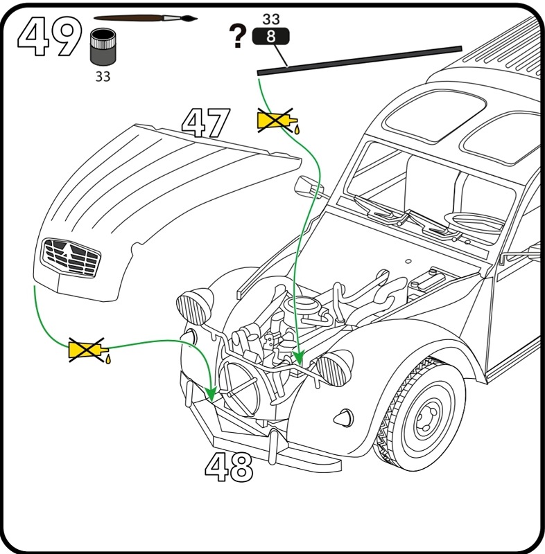

Wo ich allerdings mich Frage, wie ich die Motorhaube anbringe. Da waren keine Scharniere dran. Oder habe ich die abgeknipst?

Ich würde sagen, die Haube wird nur aufgelegt, u.a. auf den Rohren zu den Scheinwerfern. Nr8 scheint die Haltestange zu sein für die offene Positionierung.

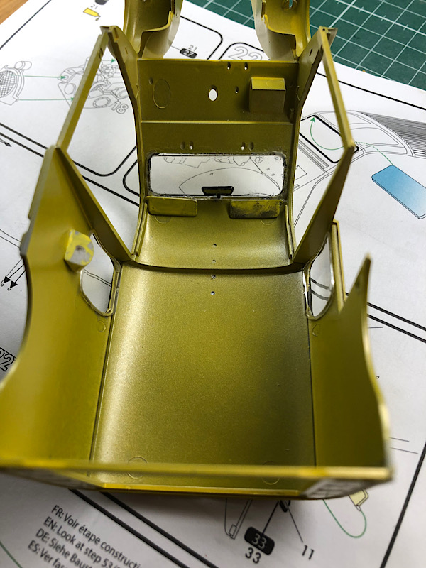

Jetzt noch der Bericht von meinen heutigen Fortschritten.
Glücklicherweise haben die Seitenteile gehalten. Wirkt hinreichend stabil. Dann die Seitenteile der Ladefläche und auch eine trockene Hochzeit.
Das wird eng und vermutlich ziemlich schief. Schade, denn einige Teile aus dem Set passen perfekt und andere liegen echt daneben.
Hier die Seitenstabilisatoren.
Dann habe ich mich doch dafür entschieden, die Sonnenblenden einzuklappen. Ich wollte eigentlich nur die auf der Beifahrerseite unten haben. Aber dann fehlte das passende Gegenstück auf der Fahrerseite.
Dann noch das Armaturenbrett mit Decal. Das Decal ist im Vergleich zu Revell sehr fest und steif. Zudem steht ein ziemlicher Rand über.
Sieht man vielleicht auf dem Bild.
Interessant wurde es, als ich feststellte, dass die kleine Rückwand des Laderaums, die die beiden Seitenkaesten mittels Pins links und rechts halten soll, zu breit ist. Vielleicht
0,3mm. Also habe ich etwas runtergefeilt und konnte den Pin rechts erhalten. Da habe ich ein neues Loch gebohrt und dann passte es prima. Aber insgesamt alles sehr eng.
Das Loch, welches da durchschimmert, ist für den Tankstutzen. Soviel habe ich nicht runtergefeilt.
Und dann noch die trockene Hochzeit. Passt, aber es sitzt alles sehr stramm. Naja, es bleibt interessant.

Auf Scharniere hat Heller bei der Haube eindeutig verzichtet, warum auch immer. Wahrscheinlich weil sie auch so hält, zumindest bis man nicht jemanden die schöne Unterseite zeigen möchte und diese dann abfliegt wie eine Ente nach zuviel Genuss des Getränkes das Flügel verleiht :cursing: . Wenn du das vermeiden möchtest dann hilft mein Allheilmittel Blumendraht. Davon Stifte abgeschnitten und an die Haube geklebt und dann an der Spritzwand an den richtigen Stellen jeweils ein Loch gebohrt zum einstecken. Das ultimative Mittel gegen alle Gefahren ist das zwar nicht, aber besser als nichts :) .

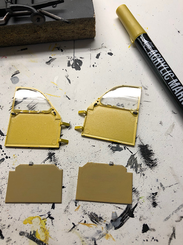

Vielen Dank für die aufmunternden Kommentare. Ich habe tatsächlich schon darüber nachgedacht, wie ich die Motorhaube befestigen könnte.
Die Türen lassen sich wohl nur geöffnet oder geschlossen darstellen. Für die geschlossene Tür müssen die angebrachten Kunststofflaschen entsprechend
gekürzt werden. Vielleicht lasse ich die Fahrertuer geöffnet? Ist aber vielleicht auch bloed. Da muss ich noch drüber brüten.
@Bernd, was Ihr alle hier so für Projekte durchzieht ist schon enorm. Einige bauen gleichzeitig an mehreren Modellen. Wahnsinn…
Naja, gestern Abend habe ich noch Armaturenkleinteile angebracht. Meine Frau habe ich schon mal in die Kosten eines Airbrush eingeweiht. :thumbsup:

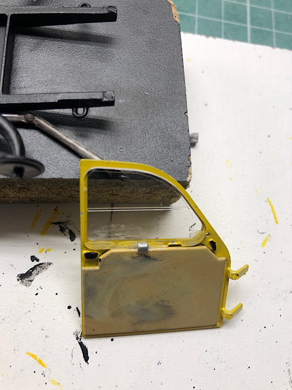

Hier wieder ein kleiner Bericht zum Baufortschritt. @unduli, stark, dass Dir das mit dem geblaeuten Auspuffrohr aufgefallen ist. Dann war der erzeugte Effekt zwar optisch okay,
aber technisch nicht Möglich. Darum habe ich die Farbe nachgebessert.
Leider fehlt mir das technische Verstaendnis in diesem Maße und bin darum für Hinweise Dankbar! Du bist tatsächlich Pinselmaler? Krass, :respekt: das habe ich mir nicht zugetraut, obwohl ich mit Pinsel umgehen kann. Die Revell-Ente hatte ja auch dieses schöne Zitronengelb beiliegen. Aber nachdem ich ein Kleinteil nicht zufriedenstellend bepinseln konnte, hatte
Ich mich für die Spruehvariante entschieden.
Hier also der Baufortschritt. Gestern Abend habe ich noch die Armatur und Ablage in die Front gebaut sowie den Motorraum weiter bestückt.
Heute dann die Karosserie mit dem Unterboden verklebt. Ging glücklicherweise ohne ganz große Katastrophen. Die Scheibe an der Fahrerseite hat leider etwas Kleber abbekommen und ist an der Stelle jetzt matt. Aber das unterstreicht dann den Shabby-Look, für den ich mich entschieden habe.
Kann man auch Beizepulver anrühren und zum wettern verwenden? Vielleicht probiere ich das einfach aus.
Soll ja ein Service-Auto sein, und mit oelberschmierten Fingern und Klamotten sammelt sich über die Jahre der Dreck an.
Was könnte ich nehmen? Den oberen habe ich noch von der Revell-Ente über und sieht einfach besser aus als der untere Kuehlergrill, der dafür ausnahmsweise perfekt einpasst und leicht zu verkleben wäre. Der von Revell wäre mehr experimentell.
Bis dann und Gruß,
Arne
Beim Netrachten der Bilder fällt mir auf, das ich die Innentuerverkleidung verkehrt angeklebt habe.

mir fällt auf dass Du das mit dem Trockenmalen/Drybrushing und washing noch nicht richtig verstanden hast. Bitte niemals mit der entgültigen Farbe altern. Immer sehr verdünnt(schmutziges Wasser quasi, in den ähnlichen Farbtönen)nass/trocken drüber gehen. Dauert oft 10-20 Durchgänge bis es passt, oder auch nicht. Spielerei halt. Alterung ist echt eine Kunst für sich. Nagelneu kann jeder. Wenn Du mal ein Fahrzeug oder sonstiges in die Tonne treten willst, machs nicht, nimm es einfach her um zu üben und wie bereits erwähnt, immer schauen wie die Realität ist und versuchen das nachzugestalten. Aber Du bist schon auf dem besten Weg :ok: :ok:

Bei dem Grill gibt es nur eine richtige Wahl: den Unteren. Das mit den Türpappen ist nur leicht ärgerlich, sowas passiert schonmal. Wenn die Türen zubleiben, wovon ich ausgehe, fällt das eh kaum auf :trost: . Offene Tür würde ich eh nur machen wenn ich in dem Bereich eine Figur platzieren möchte, hier zum Beispiel eine Figur aus dem Mechaniker-Set.

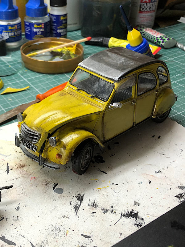

Spaßeshalber habe ich dann mein allererstes Modell, welches einige Macken aufweist, mit Pigmenten behandelt. Einfach mal drauf los und schauen was passiert.
Das geht bestimmt noch besser, aber ganz schlecht ist es nicht. Ein wenig werde ich da noch experimentieren.

Moin!
Hier also der Umbau der Vorder-und Hinterachse. Die vorgegebene Position ist gar nicht ganz verkehrt. Einzig die Beine müssen weiter unterhalb vom Fahrwerk sitzen.
Ganz ohne Schäden ist es leider nicht gegangen. Aber so kann ich erstmal damit Leben. Tatsächlich ist es beim Einbau der Achsen nicht Moeglich, wenn man die an den Achsen vorgesehenen Pins in die Löcher im Chassis setzt, den richtigen Stellwinkel zu finden.
Hier das Ergebnis.
Das sollte sicher ganz zu Beginn des Baus beachtet werden. Die von Heller vorgegebenen Winkel oder Angaben zum Wegfeilen bestimmter Anteile sind sehr vage.

Hier noch die Gesamtansicht. Die Radstellung ist nicht perfekt, aber ich kann damit Leben. Das sind mal Erfahrungswerte.
Zum Schluss dann noch meine Wetterungs-und Rostexperimente.

Freitag, 27. März 2026, 06:34
Moin Arne
Gut das du die nun versetzt hast. Die Schäden lassen sich verschmerzen, gerade als Anfänger im Modellbau-Bereich. Auch wen die Räder immer noch nicht perfekt sitzen sieht es besser aus als zuvor und ich bin mir sicher, bei der nächste Fourgonette, die ja bereits angekündigt wurde, wirst du darauf achten das diese Problemstellen besser gemeistert werden :) .
Bei der Experiment-Ente sehe ich gute Ansätze, da ginge im Detail noch einiges. Hier und da eine Delle oder Schramme und ein eingerissenes oder eingefallenes Verdeck zum Beispiel. Aber sowas kommt mit mehr Übung später, man muss nicht gleich alles umsetzen was möglich wäre

Moin in die Runde!
Heute ist an der Fourgonnette nicht viel passiert. Ich habe die Beifahrertuer eingeklebt. Geschlossen. Die Fahrertuer wollte ich eigentlich geöffnet zeigen, aber
Ich habe keine Idee, wie ich das vernünftig bewerkstelligen kann. Ein Kleber, der wirklich innerhalb von Sekunden bombig hält, das wäre vielleicht von Nöten?
