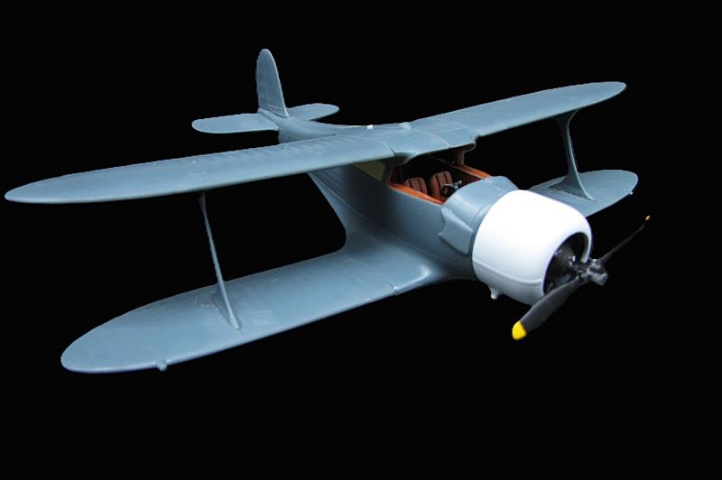

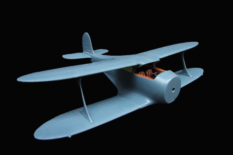

Langsam sieht es nach Flugzeug aus....
Angefangen habe ich mit dem Seitenleitwerk,
das war ja noch einigermaßem eindeutig.
Dann begann wieder der große Gedulds- und Rätselspaß.
Das Höhenleitwerk leider nicht.
Es wird stumpf angeklebt, nur wohin genau?
Anhand von Orginalfotos die Position ermittelt und rechtwinklig ausgerichtet.
Bei den Tragflächenstreben das gleiche Spiel.
Die sind leider nicht symetrisch, sehen oben und unten anders aus.
Wieder Fotos studieren, horizontal und vertikal rechtwinklig ausrichten.
Die Streben sind nur mit den unteren Tragflächen verklebt, die Oberen sind nur gesteckt.
Das muß auch so bleiben bis zum bitteren Ende sonst kann ich nicht abkleben, Decals machen usw.
Das Orginal hat noch eine Verspannung zwischen den Tragflächen, 4 pro Seite über Kreuz.
Sehr schwierig das so zu machen das es hinterher nicht wie gewollt aber nicht gekonnt aussieht.
Das ist wirklich sehr sehr klein.
Im Moment fallen mir nur Gitarrensaiten ein, das Einzige was absolut gerade ist bei dem Durchmesser.
Das hohe E sollte vom Maßstab passen.

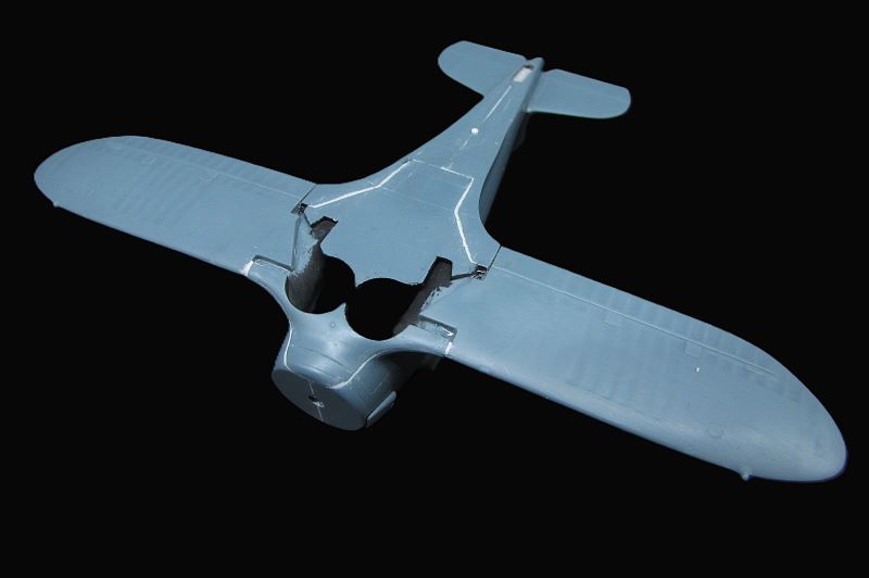

Der Flieger
Die nötigen Spachtelarbeiten sind erledigt,
ich verwende Epoxyknete zur Kunststoffreparatur:
1.
Diverse Lufthutzen, Sockel für die Anti-Kollision Light und für das Tail-Light
sind hinzugekommen.

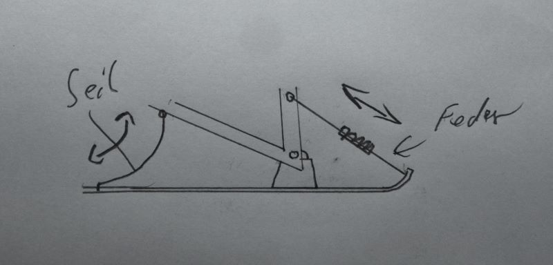

Staggerwing Ski-Fahrgestell
als Nächstes steht das Kufenfahrwerk an.
Das muß Scratch gebaut werden.
Die Ski haben vorn eine Feder die den Ski im Flug zum Landen vorn hochzieht,hinten am Ski ist ein Seil zur Anschlagbegrenzung.
Auf dem Fahrzeug montiert sind die Ski dann waagerecht und das hintere Seil hängt durch.
So ungefähr soll das mal aussehen:

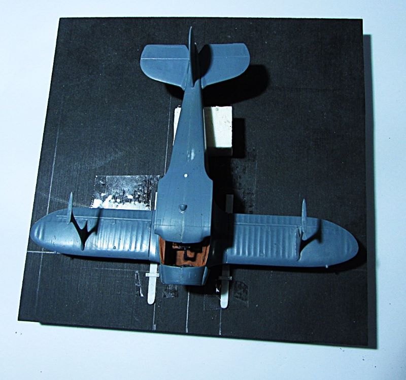

Ski-Lehre
damit Alles schön rechtwinkelig wird habe ich eine Lehre gemacht,
die Ski mit Tesa auf den Koordinatenlinien geklebt und den Flieger darauf ausgerichtet.
:cracy: Dirk

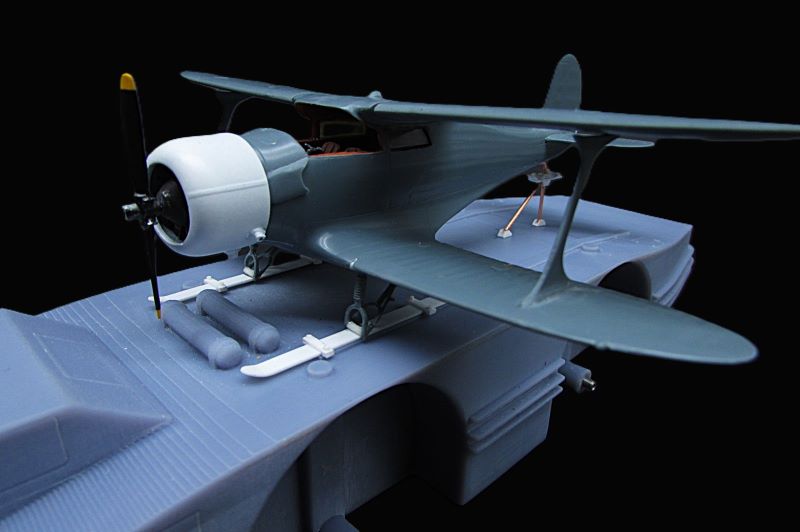

Ski-Fahrwerk die 2.
Das Fahrwerk entsteht Scratch.
Teile des Orginal-Radfahrwerkes, Evergreen, Draht, Grabbelkiste usw., eine bunte Mischung.
Die Halteklammern habe ich an die Ski mit anmodelliert, ebenso die Befestigungsvorrichtungen.
Die Lehre hat sich bewährt, der Flieger sitzt schön rechtwinkelig genau da wo und wie ich ihn haben wollte. :)
Es fehlen im Wesentlichen noch die Zugfedern vorn an den Ski, die Anschlagseile und ein paar Nieten
an den Befestigungen.
1.
2.
3.
Für heute genug geschafft. :smilie:
Dirk

Unterbodenarbeiten
Das Einpassen der Klappen des ursprünglichen Radeinziehfahrwerkes
gestaltete sich zum Geduldsspiel.
Zum Einen passte es überhaupt nicht, zum Anderen hätte ich es vor dem
Ski-Fahrwerk machen sollen, da hätte ich mehr Freiraum gehabt
und nicht so aufpassen müssen.
Nun ist es nach 1,5 Stunden drin und kann in Ruhe trocknen bevor ich es
spachteln und verschleifen kann.
Vorn im Bild die "Zugfedern" für die Ski aus Evergreen Rund 0.5mm und ein Stück
Kabelisolation als "Feder" übergestülpt.
Dirk

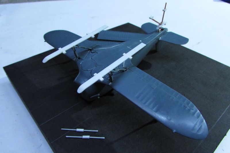

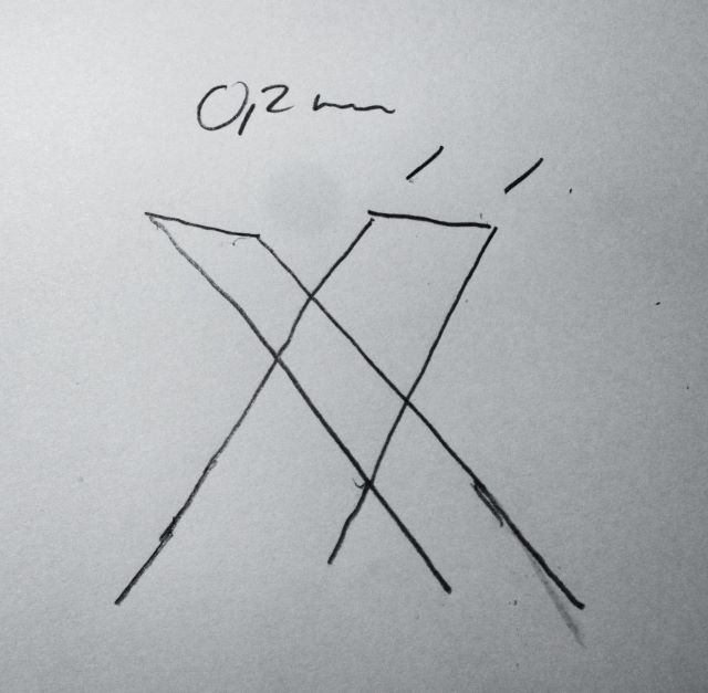

Verspannung
Folgenden Plan habe ich mir ausgedacht:
Jede Tragfläche hat 4 Verspannungen, parallel und gekreuzt.
Da ich nicht glaube das ich das mit Einzeldrähten auch nur annähernd
winkelig hinkriege (dann lasse ich es lieber weg) möchte ich versuchen
aus dem mittlerweile angekommenen absolut geraden 0.2mm poliertem Edelstahldraht
für jede Tragfläche 2 "U´s" zu biegen.
Und es muß auf jeder Seite absolut gleich aussehen.
Dafür mache ich eine entsprechende Lehre.
"Kleben" möchte ich mit Mattlack, die "Querverbindung", die oben auf der Tragfläche aufliegt mit dem Grundlack kaschieren.
Ob das so funktioniert weiß ich nicht, aber ich bin guter Dinge. :)
Dirk

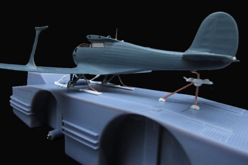

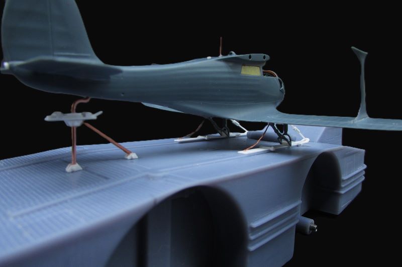

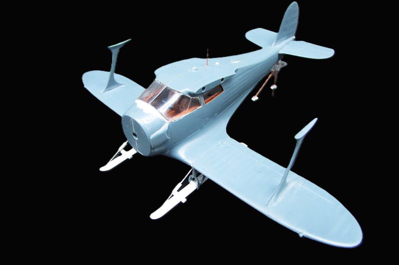

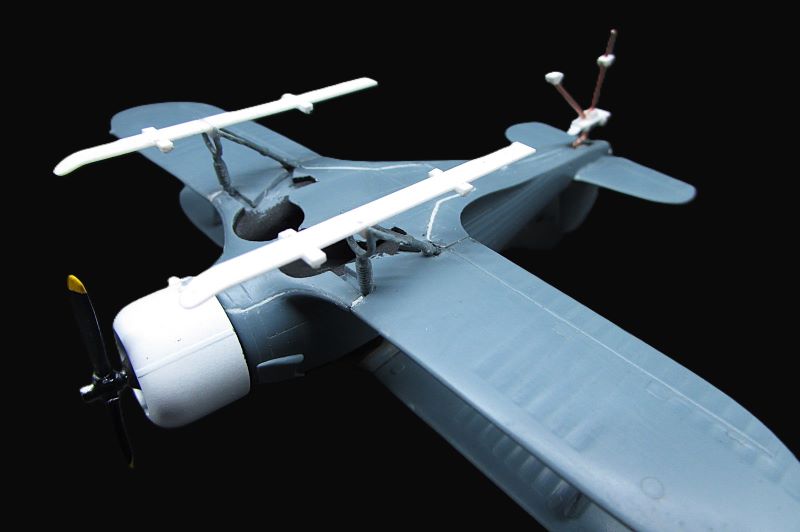

Weitere Scratcharbeiten
die beiden in dieser waagerechten Position durchhängenden Anschlagseile an den hinteren Enden der Ski sind hinzugekommen,
ich habe sie aus 0,2mm verdrillter Litze gemacht, so haben sie einen Seilcharakter und
sehen nicht aus wie eine Stange.
Ebenso hat der Mast für die Kurzwellenantenne seinen Platz bekommen (0,5mm Draht).
Die noch fehlenden Bolzen aus Scheibchen von 0,2mm Evergreen Rund sind jetzt auch komplett dran.
Die beiden oberen Tragflächen (hier nicht im Bild) sind bereits weiß grundiert, die linke Tragfläche hat
das Staurohr bekommen (Draht 0,5mm).
Als Nächstes baue ich die Frontverglasung ein, sie scheint auf dem ersten Blick relativ gut zu passen.
Alles eine ziemliche Filigranarbeit, der Rumpf hat gerade mal eine Länge von 10cm.
Die beiden Vertiefungen im Rumpf vor dem Höhenleitwerk habe ich zunächst für einen Fehler gehalten,
aber sie gehören da hin, das Orginal hat sie auch dort.
1.
2.
Lieben Dank an die Interessierten.
Dirk

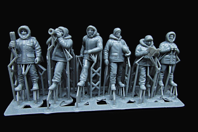

Polarforscher die 1.
heute kam das erste Kontingent Figuren in 1:72, Polarforscher.
Ein wirklich beeindruckender 3-D Druck von 3Drifter-Miniatures Adam Kaczmarczyk.
Unterwegs, aber noch nicht da sind Admiral Richard E. Byrd und Gefolge.
Die kommen mit der Dschunke übern Jangtsekiang und dauern darum etwas länger. :lol:
:cracy: Dirk

Montag, 11. Mai 2026, 19:33
Frontscheibe
Die Staggerwing bekommt Gesicht.
Eingeklebt habe ich die Scheibe mit UHU Max Repair Power (lösungsmittelfrei und klebt wie Gift).
Da die Fingernagelprobe eine leichte Kante vorn ergeben hat habe ich mit 2K Epoxyknete
zur Kunsstoffreparatur angespachtelt (der Übergang muß fließend und ohne Kante sein).
Eine weitere Kontrolle erfolgt dann nach der Grundierung.
:cracy: Dirk
