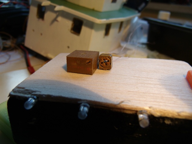

Hallo ihr Innenarchitekten!
Ich hoffe, alle haben sich schon etwas mit den Vorräten und anderen Gütern auf den Decks der Pearl befasst.
Ich habe jetzt einiges mit dem Trimmer und den Potis ausprobiert und bin der Meinung,
man könnte daraus recht gut ein paar Kisten für das Deck bauen.
Es wird ja noch einiges benötigt, was dort rumsteht.
Also setzt euch mal an Gemüsekisten und ähnliches, damit es wohnlich wird.
Der Trimmer würde eine Kiste ergeben, die auf Originalmaßstab umgerechnet folgende Maße hätte:
Höhe 42 cm, Breite 85 cm und Tiefe 85 cm.
Darauf könnte man dann auch noch anderes stellen.
Vorne wäre dann fast unsichtbar die kleine Stellschraube.
Selbst wenn die Schraube Messingfarben bliebe sähe es noch passend aus.
Aber alles lässt sich sauber und ohne Probleme bemalen.
Die Potis sind etwas schwieriger zu gestalten. Die Maße wären dann:
Höhe 42 cm, Breite 49 cm und Tiefe 27 cm.
Das passt also im Maßstab beides sehr gut und hat durch die etwa gleiche Höhe ein zueinander passendes Maß.
Allein die Stellschraube ist etwas auffällig, lässt sich aber ohne Probleme kaschieren.
Wie ihr seht ist schon das verlöten und danach braun anmalen ein großer Schritt in Richtung "Kisten".
Wenn man dann das Ganze noch etwas aufarbeitet, dann werden das Schmuckstücke fürs Deck.

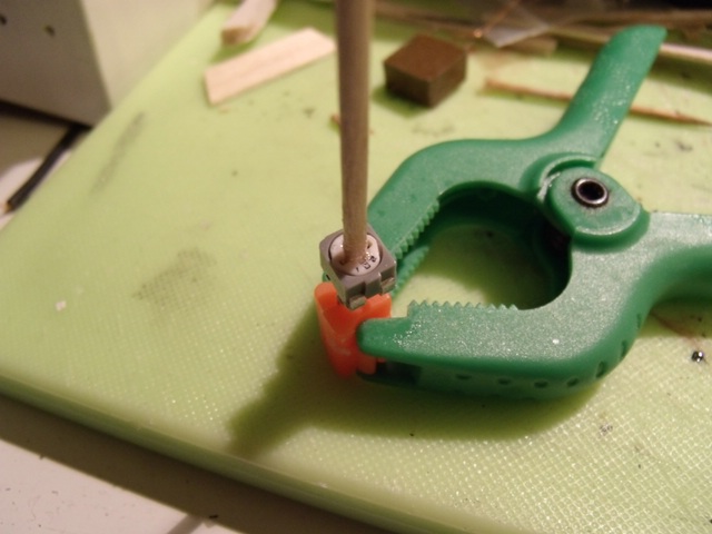

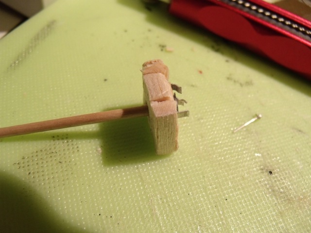

Sonntag, 30. Dezember 2012, 18:55
hier mal ein Vorschlag, wie man die Potis vorbereiten könnte,
um sie unter das Deck zu kleben und durch ein Loch, mittels Stift zu bedienen.
Zuerst schnitzen wir uns einen Zahnstocher so zurecht, dass er in den Schlitz des Potis passt.
Am besten wird er schon auf die später benötigte Länge gekürzt.
Der kann dann mit etwas Sekundenkleber eingeklebt werden.
Na ja, eigentlich wäre das besser als letztes gemacht worden, aber nun klebt er schon...
Dann wird der Poti mit etwas Holz umklebt.
Dabei sollte er etwas tiefer sitzen, so dass später, wenn die Umrandung unters Deck geklebt wird,
kein Kleber in den Poti gedrückt werden kann.
Von der Seite sieht man, dass das Ganze recht klein, aber Haltbar wird.
Die Drähte des Potis sollten jetzt schon etwas gekürzt werden.
Nun kann man ein Loch ins Deck bohren, den Poti von unten mit dem Zahnstocher hindurch stecken und verkleben.
Auf den Zahnstocher kann man dann eine Kiste oder ein Faß aufstecken und verkleben.
Dabei sollte das Ganze drehbar bleiben und nicht mit dem Boden verklebt werden.
Jetzt kann man durch drehen des Fasses / der Kiste den Poti verstellen.
Es gibt keine Leitungen und keine Bauelemente auf dem Deck.
Was haltet ihr von dieser Lösung?
lg,

Wirklich elegant gelöst, Frank.
Für das Orlopdeck aber warscheinlich doch etwas zu unhandlich.
Wir reden hier von 4-6 Poti's. In Kisten braucht man dann einen freien Drehraum, Fässer eigenen isch dafür besser, sind aber nicht mehr so leicht zu drehen.
Um da noch heran zu kommen, müsste man sie also recht weit vorn am Cutout platzieren und das OHNE sich die Sicht in's Innere zu versperren.
Wäre dann vlt. zu überlegen, erst einmal die Potis offen stehen zu lassen und später, wenn das Oberdeck mal dran ist, die Poti's dort auf Deck auf diese Weise zu verstecken.
Da kommt man jedenfalls immer wieder ganz leicht heran.
Betrachtet man die Foto's der Pearl von Hachette, steht da ja auch ne Menge herum an Kisten und Fässern.
Könnte mir gut vorstellen, diese Methode dort umzusetzen.
Und dann erst die erstaunten Gesichter etwaiger Betrachter, wenn man beginnt auf dem Oberdeck a Fässern herum zu drehen und sich plötzlich die Beleuchtung verändert.
"Wart mal, ich mach das mal heller damit Du auch was da drin sehen kannst" > dreh am Fass > 8|
Gruß Mickey
