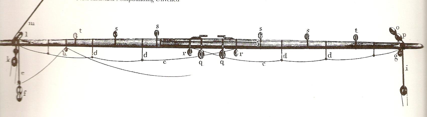

Lt. Marquardt wurden bei französische Schiffe Springpferde an den Marsrahen erst um 1720 (das sind die in schwarz gehaltenen Dinger unter der Rah) in verwendet-

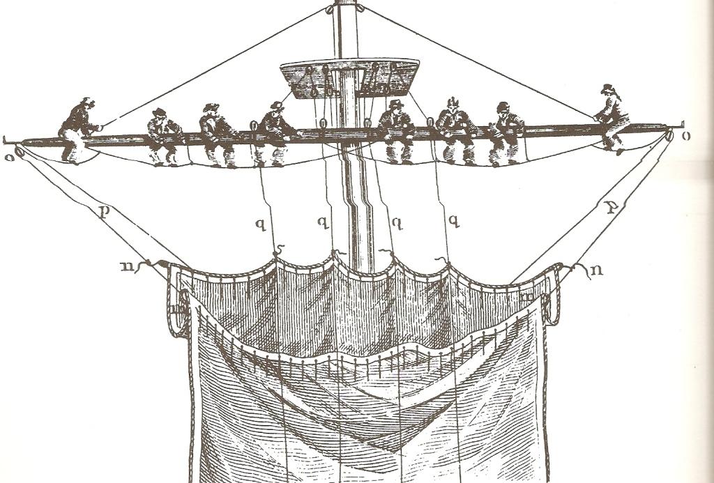

Was ich aber nu´ gar nicht verstehe sind die Fußperde und die Lage der Springperdimitate an der Rah. Ebenso leuchtet mir der immer geringere Freiraum der Fußperde in Richtung Rahnock nicht ein. Nach Deinen Maßangaben beträgt der Abstand zum Schluß nur noch ca 30cm im Original. Wie sollen sich die Matosen beim Segelbergen dort noch halten. Sie müssen sich ja auch noch ausbalancieren, da Du die Springperde unter statt hinter die Rah angeschlagen hast. Kann das wirklich so richtig sein. Wenn ja, waren die Konstrukteure dieser Epoche wohl meist besoffen. Auch das hier gezeigte Überkreuzanschlagen in der Rahmitte verwirrt mich nicht minder. Zu guter letzt ist es mir schleierhaft, wie man Fussperde ohne Springperde anschlagen kann, ohne das die Männer beim Segelbergen mitsamt dem Fussperd einen Salto um die Rah schlagen.
Bitte bitte Sascha , erleuchte mich und gib mir Input.![]()

)...der Durchhang, der von dir und Dafi angesprochen wurde, wird erst der fertig montiert- und getakelten Rah gemacht. So kann ich es nicht lassen, da hast du recht...kommt aber auf jeden Fall noch
....in allen meinen Unterlagen wurden diese bis ca. Anfang 18.Jhd`s immer Mittig zur Rah angeschlagen- sorry. (siehe hierzu Colbert und E.Paris) ..sieht aber bei deinen Rahen toll aus

Die Springpferde lagen aber meines Erachtens hinter der Rah, da sie 3 Mal um die Rah gewickelt und dann angenagelt wurden. Dadurch lagen sie automatisch hinter or vor der Rah. Und davor wäre etwas unpraktisch ...

....ähh wie kommst du darauf, dass meine Springpferde vor der Rah stehen
...die sind schön brav exakt in der Mitte (Unterseite der Rah )angebracht und wenn man sie von oben angenagelt hätte, würde es auch Mittig passen, oder?...dass mit den 3 Umwicklungen weiss ich ...aber habe schon dermaßen viele Umwicklungen an den Rahen, dass die ganze Rah bald aussieht wie ein "Fleckerlteppich"...danke für den Tip mit dem Pinsel...ich dachte ich soll sie mit der Brushpistole färben

....da gab es mehrere Möglichkeiten....die Engländer anders als die Holländer- diese wiederum anders als Spanier und Franzosen..."mittig am Eselshaupt" kann ich jedoch gar nichts finden. Eine Version mit gestroppten Blöcken unter dem Eselshaupt, bzw. waren auch eigene mit "Löchern" im Eselshaupt, an denen dann Blöcke angebracht ...könnte kann ich u.a. anbieten

so was auch noch....das sind die Wicklungen der Jungfern in diesem Bereich...die überschneiden sich genau in der Stelle und der Winkel der Aufnahme ist dafür zuständig....
