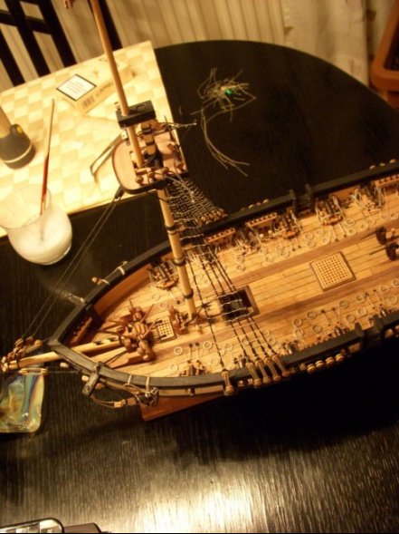

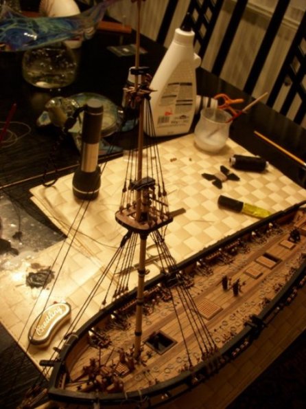

573
Montag, 4. März 2013, 22:59

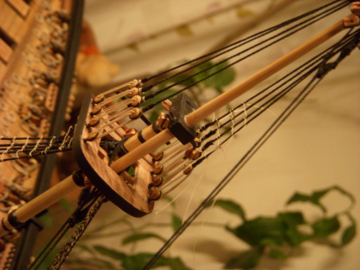

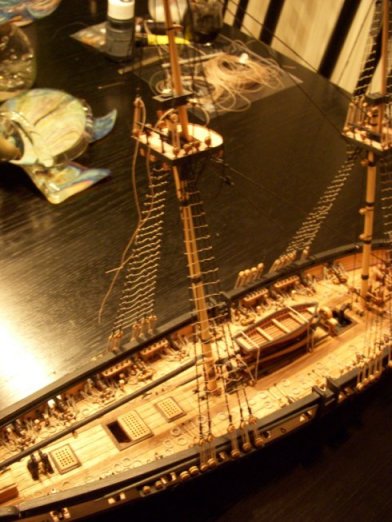

so, klitze kleines Update, die eine Want ist fertig, dann hab ich mal die Andere angefangen, heute mag ich die blöden Knoten nicht mehr weiter machen :( ...die Enden der Webleinen schneide ich erst morgen ab bis der Leim durchgetrocknet ist, sonst gehen mir die Knoten wieder auf, schaut zwar schlimm aus aber damit müsst Ihr für heute leben :D
Oliver
574
Montag, 4. März 2013, 23:09
hallo Oliver, erst einmal ein ganz großes "BRAVO" für Deine "Eagle", ein tolles Modell. Und was die Webleinen angeht, so wäre es wohl tatsächlich korrekter, sie hell zu lassen. Wären sie genau so dunkel wie die Hoofdtaue, würde das ja bedeuten, dass sie ebenfalls mit Teer behandelt worden wären. Und das würde sich ja - besonders im Sommer oder in wärmeren Gefilden - an den Füßen der auf- und abenternden Seeleute wieder finden. Und wenn die dann über das Deck laufen - also, ich möchte dann nicht in der Nähe des 1. Offiziers stehen, wenn die Lords ihm seinen guten "Teppich" mit Teer einsauen...
Viele Grüße,
Hagen
Naturgewordene Planken
und weitet unsere Gedanken!
Joachim Ringelnatz

577
Montag, 4. März 2013, 23:32
Hallo Hagen, die Information ist ja mal ganz interessant, hmmmmmmmmmmmmm, dann musste ich jetzt die Wanten wieder abreissen und nochmal machen ????? ;(
578
Montag, 4. März 2013, 23:40
Nee, wieso? Ist doch alles richtig!!! Die Hoofdtaue, also die senkrechten Leinen waren ja geteert zum Schutz vor Verwitterung - das vorderste Hoofdtau sogar oft zusätzlich noch gekleedet, also mit einer dünnen, "Schiemannsgarn" genannten Leine als Schutz vor Durchscheuern durch das Segel versehen. Also in jedem Fall dunkel, und die Webleinen hell, ist doch alles toll und sieht doch wirklich prima aus! Lass das bloß so, Du bewegst Dich Richtung Kunstwerk!!!
Hagen
Joachim Ringelnatz
579
Montag, 4. März 2013, 23:46
aber meine Webleinen hängen ja auch durch ;(, durch den 0,1mm Faden für die Webleinen bekomm ich das aber nicht besser hin, ich hab Angst dass dann die Hoofdtaue zu sehr zusammen gezogen werden und die dann nicht mehr gerade sind, Du meinst also ich soll es wirklich so lassen, auch wenn sie durchhängen ???
580
Montag, 4. März 2013, 23:51
Natürlich, Deine Webleinen sehen prima aus, und Du solltest nicht vergessen, dass Du ein Modell baust und andere Materialien verwendest wie im Original, die sich auch anders verhalten wie die Originalmaterialien, und Deine Webleinen stehen doch ziemlich steif, wenn mich meine schlechten Augen nicht trügen. Also das ist für mich allererste Sahne, und ich habe Dir das über Wanten, Webleinen und so nur zur Info erzählt!!! Don't panik!!!!!!!!!!!!!!! :thumbsup: :thumbsup: :thumbsup: :thumbsup: :thumbsup: :thumbsup:

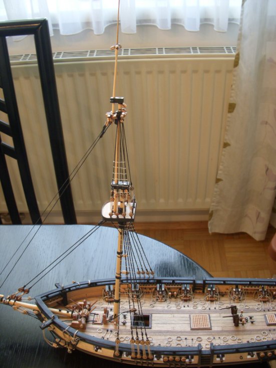

583

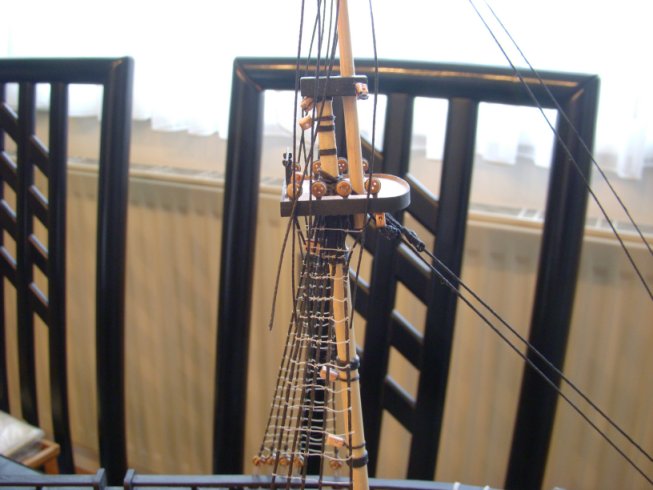

Dienstag, 5. März 2013, 23:26
Guten Abend @all,
erst mal danke dafür dass ich die Wanten nicht abreissen muss, und das es Euch doch gefällt.....

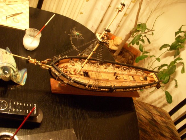

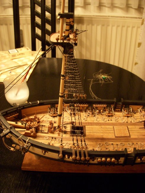

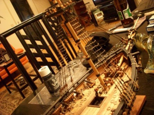

so, aber jetzt, japps japps japps, ich ringe nach Luft, das erste Wantenpaar ist fertig, aber um das so einigermassen hin zu bekommen muss ich ständig die Luft anhalten beim knoten, 100%tig ist es nicht geworden, aber das 0,1 mm Garn geht beim Konten in alle Richtungen weg ;( ..aber wie immer seht selbst und bildet Euch Eure Meinung und urteilt selbst....
Oliver
PS: Hier noch mein Lieblingsmotiv, das Hufeisen :lol:
584
Dienstag, 5. März 2013, 23:38
Oli, das ist ganz was feines. Nur weiter so! :ok:
Aber vergiss bitte zwischendurch das atmen nicht! Ich befürchte, Dein Körper hat sich mittlerweile schon sehr daran gewöhnt und würde es Dir echt übel nehmen. :whistling:
Gruß Mickey
Im Bau: Black Pearl
Im Bau: H.M.S. Triton

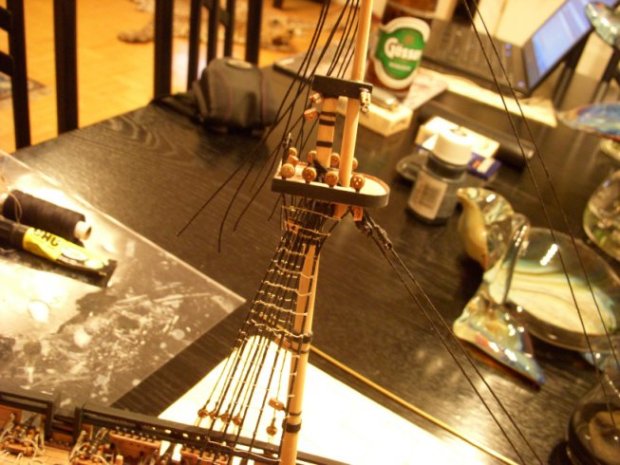

585
Dienstag, 5. März 2013, 23:45

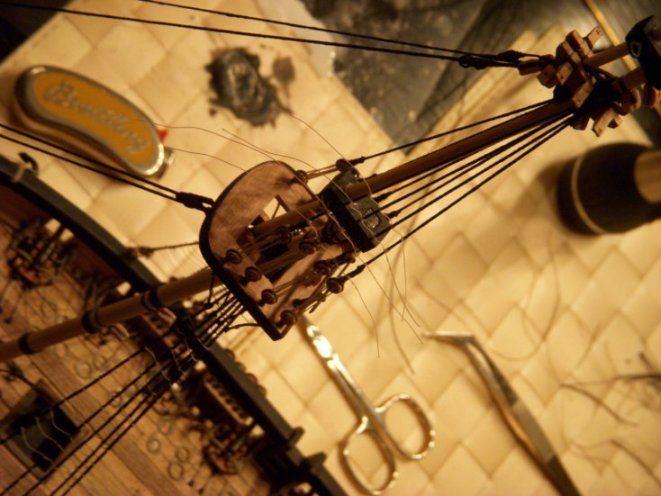

JAAAAAAPPPPPPS ;-) Hi Mickey, ich werde versuchen mehr Luft zu holen, aber bei den Webleinen ist das echt ne Aufgabe Luft zu schnappen, hab aber ne neue Technik mit Nähnadel entwickelt, da klappt das dann schon recht gut, nur oben am Masttop zum Ausguck hin wird es immer recht eng, da fehlt mir echt das Licht, muss mal sehen ob ich ne ordentliche Lampe bekomme... Fein das es Dir gefällt :)
Oliver
586
Mittwoch, 6. März 2013, 00:04
Ich hab mal irgendwo eine Technik mit einer Nadel gesehen.
Da wurde mit der Nadel quasi durch das dicke Kabel gestochen (mir fällt grad der Terminus nicht ein) und ein Knoten simuliert.
Das erspart viel Fummelei und auch das Kleben, da durch den Stich die Webleine nicht mehr verrutschen kann.
Meinst Du solch eine Technik oder hast Du da etwas Anderes?
Wenn Du da selbst etwas geniales zur Vereinfachung entwickelt hast, lass uns doch daran teil haben! ^^
Gruß Mickey
Im Bau: Black Pearl
587
Mittwoch, 6. März 2013, 00:13
Hallo Mickey,
nein, ich habe da nichts Eigenes entwickelt, ich mach die Konten so wie sie im Orginal gemacht wurden, ich verwende die Nähnadel nur dazu dass ich besser zwischen die senkrechten Taue vorbei komme, das ist oben so eng das ich den Faden sonst nicht mehr kontrollieren kann, mit der Nadel geht es aber, und unten ist genug Platz da geht es auch viel schneller mit der Nadel, also bei mir: Wantenbau auf konventionelle Art, alles andere würde ich auch irgend wie nicht für OK empfinden, auch wenn es sehr mühsam ist ;-)...das Durchstossen der senkrechten Taue mit der Nadel und dem Druchfädeln der Webleine hab ich mal kurz angedacht, aber dann sieht man die schönen Knoten nicht, und das wollte ich dann auch nicht, sieht nicht OK aus....
Oliver

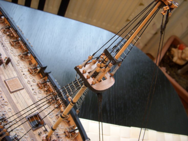

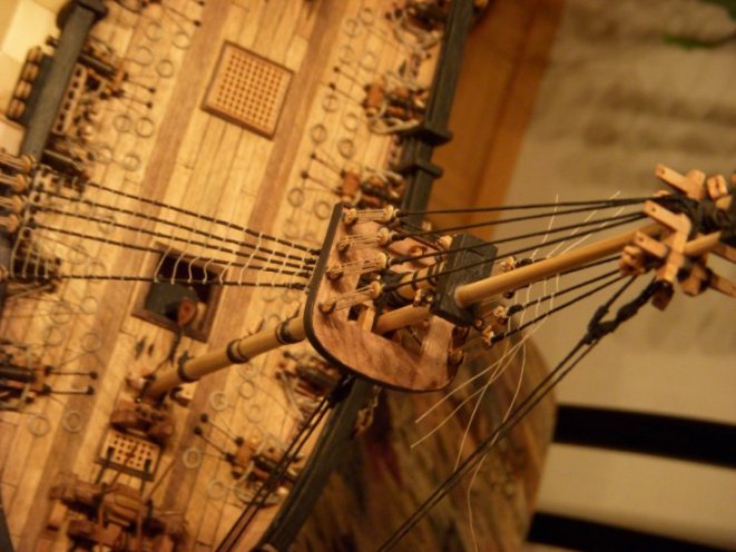

591
Donnerstag, 7. März 2013, 10:34
Tag zusammen,

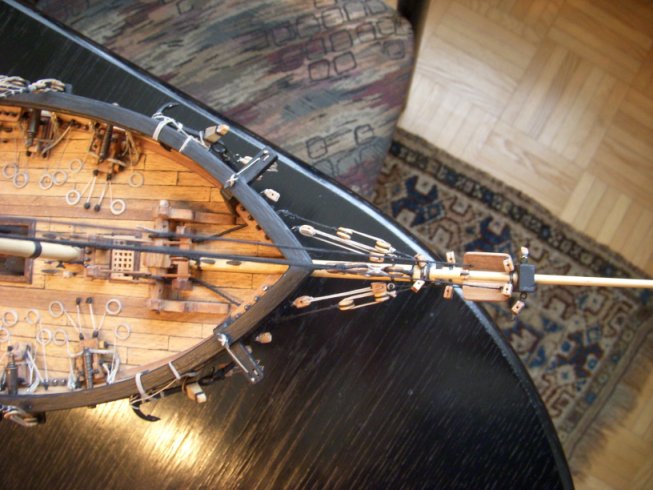

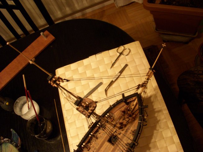

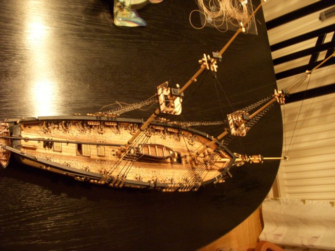

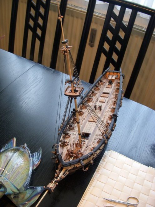

hab gestern Abend wieder etwas bei der Takelage weiter gemacht, zuerst wurden die Taue für die mittleren Wanten angelegt und auf diese dann die oberen Stage...wie ich schon am Anfang beim Studieren der Pläne vermutet habe wird es am Bugsprit ziemlich eng ;( ...hab versucht so sauber wie möglich zu arbeiten...
Oliver
592
Donnerstag, 7. März 2013, 11:10
und das ist dir, wie immer, grandios gelungen!
LG der roland
593
Donnerstag, 7. März 2013, 14:09
Mag zwar eng sein das ganze, sieht aber dafür wieder echt lecker aus. :ok:
Gruß Mickey
Im Bau: Black Pearl

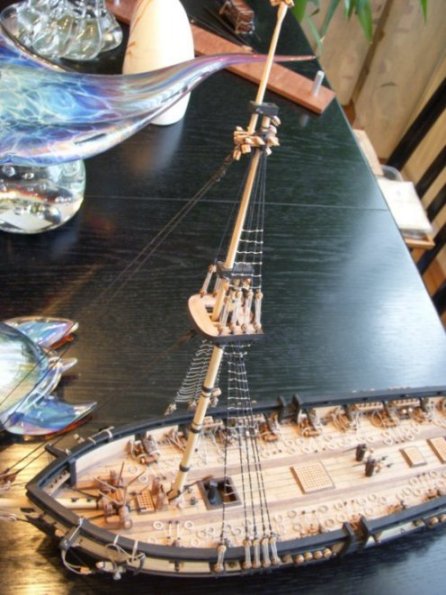

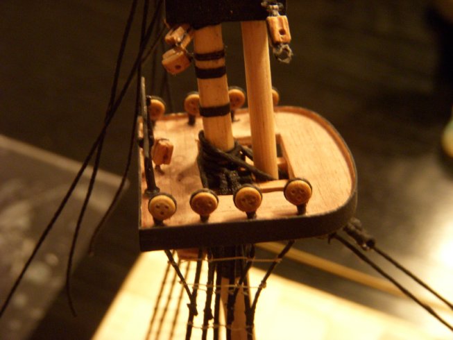

594
Freitag, 8. März 2013, 08:51
Guten Morgen liebe Modellbauer,

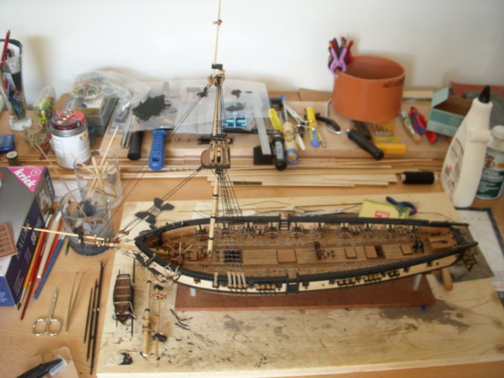

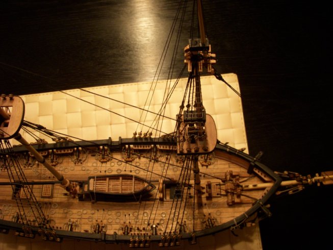

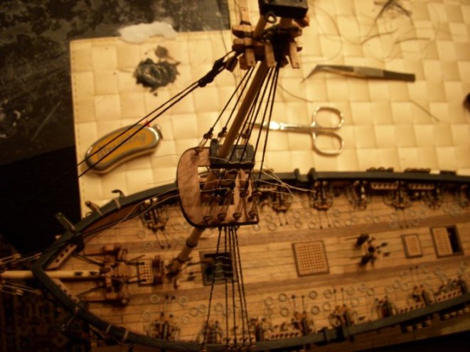

so, gestern wurde am Fockmast weiter getakelt, leider sind mir die Abstände der oberen Jungfern zu den unteren Jungfern nicht so toll gelungen ;( , ich bin am Überlegen ob ich einen Abriss machen soll, die Jungfern sind so klein, die Seile geben etwas nach beim spannen :( ...was mein ihr, lassen oder abreissen ???? da muss dann oben, also Wanten und Stage, alles komplett weg und am Bugsprit muss dann auch etliches neu gemacht werden :( ....
Auch sieht man mal meine "grosse" Werft :smilie: ....die sollte ich am Wochenende wieder mal etwas zusammen räumen, der Luftangriff und die vielen Bomben haben da nen ordentlichen Sauhaufen hinterlassen :lol:
So, aber jetzt Eure Meinung bitte !
Oliver
595
Freitag, 8. März 2013, 10:20
Sowas ist Ansichtssache. Mich würde die erste Jungfer BB Marswanten stören. Die kann man aber doch ein bisschen justieren, ohne alles gleich abreißen zu müssen.

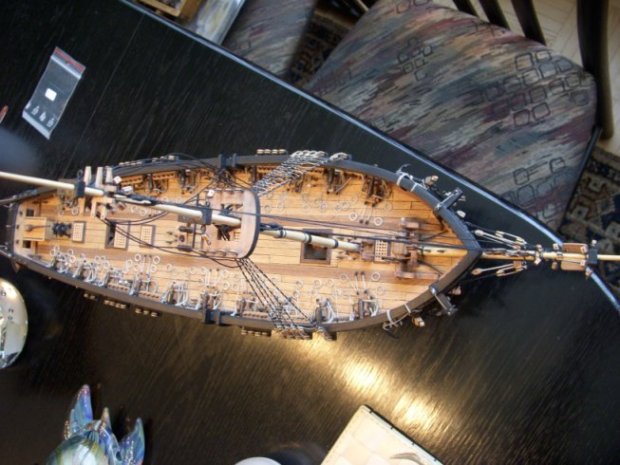

598
Mittwoch, 13. März 2013, 00:16
Guten Abend,

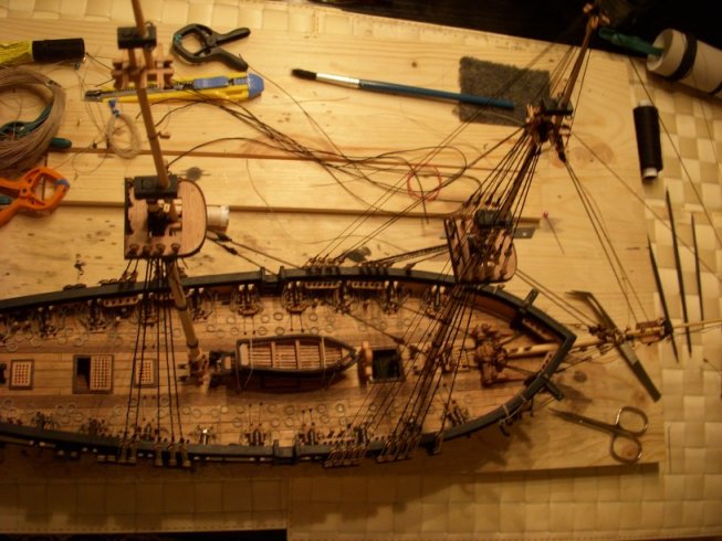

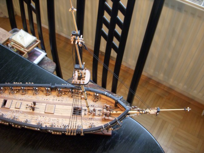

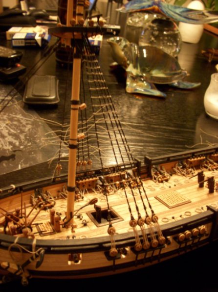

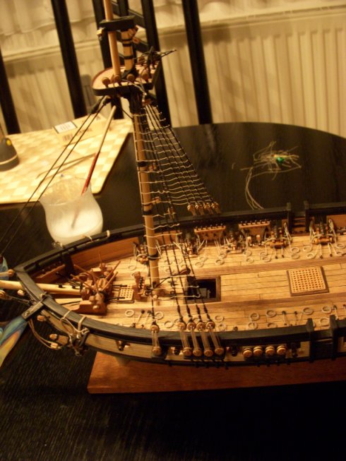

hab wieder etwas geknüpft, die Wanten am Hauptmast unten sind fast fertig, paar Stage sind dazugekommen, und die Wanten am Hauptmast mitte hab ich angefangen, jetzt geht es sehr langsam voran, die vielen Knoten halt ;(, bei den Webleinen bin ich mir noch nicht ganz sicher was ich mache, eigentlich sehen sie in hell ganz nett aus, bei hellem Hintergrund sieht man sie schon nach 1,5 m Entfernung nicht mehr, bei dunklem Hintergrund stechen sie aber sehr hervor, aber ich glaube ich lass es so, am endgültigen Standort ist der Hintergrund ja weiss, ist wieder etwas Kontrast und wenn die Segel dran sind ...mal sehen....aber wie immer: macht Euch eure Meinung...würde mich über Rückmeldungen sehr freuen ....
Oliver
599
Mittwoch, 13. März 2013, 08:40
moin oli, ich bin weiterhin sehr begeistert! :love:
LG der roland
600
Mittwoch, 13. März 2013, 09:58
Dem Roland einfach ganz frech zustimmend!
