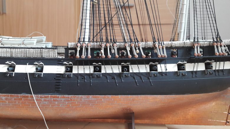

Hallo liebe Schiffbau-Gemeinde,
erschrocken habe ich gerade festgestellt, dass das letzte Update wieder über einen Monat her ist. Ich musste gerade sogar nachlesen, wo ich zuletzt stehen geblieben war.
Eine kleine motivationsbedingte Baupause stand an, trotzdem war ich in dem Monat nicht untätig.
Nun kann ich endlich sagen, dass ALLE Pardunen und Stage an ihrem Platz sind und das "Grundgerüst" des stehenden Gutes fertig ist.

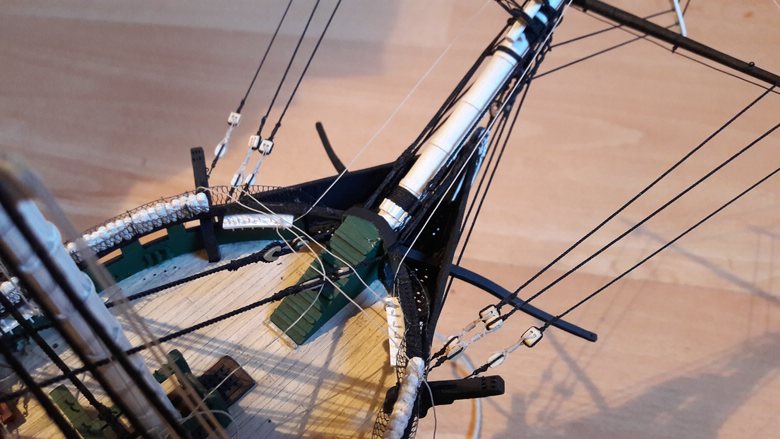

Ich fange mal vorne an: Am Bugspriet sind die Klüver- und Außenklüvergeie angebracht. Wie beim letzten Update beschrieben, hatte ich vorher die Blinderah anbringen müssen, damit die Taue durch die entsprechenden Ringe geführt werden konnten. Ansonsten ist das eigentlich selbsterklärend.
Wir bleiben am Bugspriet.

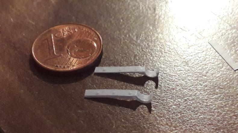

Eines der Stage, die vom Fockmast zum Bugspriet geführt werden, wurden mit einem "Traveller" (wie ist eigentlich der deutsche Begriff dafür?) befestigt.
Das Teil musste ich aus 0,6mm und 0,3mm Draht scratchen. Nach ein paar Biege-Versuchen sah es dann ganz gut aus. Hier das Ergebnis:
Nachdem der Part abgeschlossen war, konnte ich mich an die übrig gebliebenen Pardunen und Stage machen. Im Grunde immer in der selben Machart.
Zuerst das Auge, das um den Mast gelegt wird, kleiden.
Dann besagtes Auge am Mast befestigen.
Und das untere Ende des Taues an seinem Bestimmungsort befestigen. Mal mit Jungfern und Taljereeps im Wanten-Stil, mal mittels angedeuteten Kauschen und Zurrings.
Am Ende sieht das Ganze dann so aus:
Kann ich jetzt eigentlich behaupten, dass ich mit dem stehenden Gut fertig bin ?(
Ist eigentlich sehr schön zu sehen, dass die Rahen, Segel und das laufende Gut langsam näher rücken. :thumbsup:
Einige kleinere und größere Arbeiten wollte ich allerdings vorher noch durchführen. Dazu später mehr.
Ein Detail, welches ich noch darstellen sollte, ist das Ladetakel, mit dem Lasten aus der Kuhl gehoben wurden. Wenn ich das Schiff in einem Zustand zeige, in dem die Boote für ein Gefecht nach außenbords gehoebn werden, sollte das Ladetakel nicht fehlen. Leider gibt es da nur sehr wenig Material zu. Aber ich suche weiter...
Bis dahin, ich freue mich wie immer über Feedback!
LG, Dennis

Zum Beispiel wären da die fertigen Stagktakel. Ich habe mich für die am Groß- bzw. Großborgstag angesetzte Variante entschieden.
Baustelle Nr. 2 waren ein paar Deko-Elemente wie Eimer, Pulverkartuschen, Kisten etc.
Zu guter Letzt habe ich die Ruder für die Boote fertigt bekommen. Die sind aus dem Bausatz und sehen mMn ganz hübsch aus. Besser hätte ich es mit scratchen auch nicht hinbekommen.

Zum Einen wollte ich zum "wieder reinkommen" etwas scratchen. Ich hab mir ein Teil vorgenommen, was zwar noch lange nicht ans Schiff geklebt werden kann (weil ich den Platz für die Takelarbeiten noch brauchen werde). Aber jetzt hab ichs schonmal fertig und die fertigen Teile können in Ruhe auf ihren Einbau warten.
Es geht um die Zäune an den Rückseiten der Marsen.
Die Teile gibt es im Bausatz. Allerdings besaßen die Teile dem Hull Modell zufolge eine Art Netz aus Tauen. Mit den Bausatz-Teilen hätte ich das nicht umsetzen können. Also: Selber machen!
Was ich außerdem umsetzen konnte, war die Halterung der Leesegelspiere an den Rüstbrettern. Anscheinend gab es die Spiere bei der Consti nur an den Fockrüsten.
Die Spiere an sich sind die Originalteile aus dem Bausatz. Die Halterungen sind aus mehreren Papiereschichten modelliert und verleimt.
